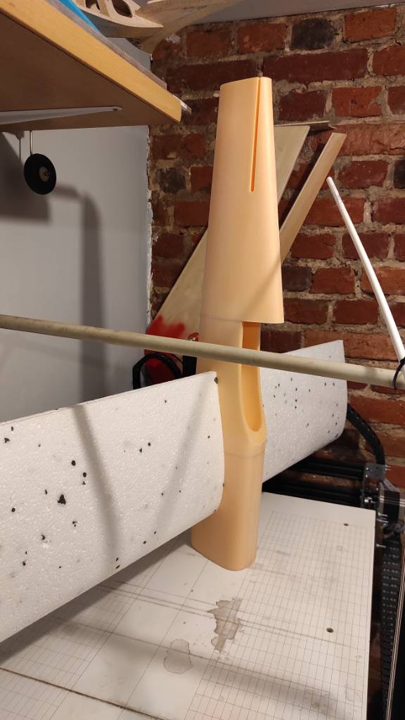

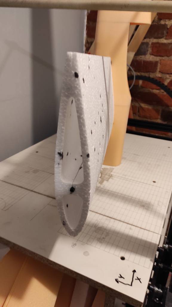

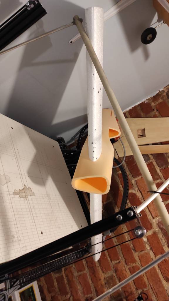

Wincenty otrzymał skrzydełka
Pierwsza przymiarka.
Ale o Wincentym będzie złożony nowy wątek w odpowiednim miejscu
IMG_20211029_204957.jpg [ 58.17 KiB | Przeglądane 10535 razy ]
IMG_20211029_205017.jpg [ 40.44 KiB | Przeglądane 10535 razy ]
IMG_20211029_205032.jpg [ 62.46 KiB | Przeglądane 10535 razy ]

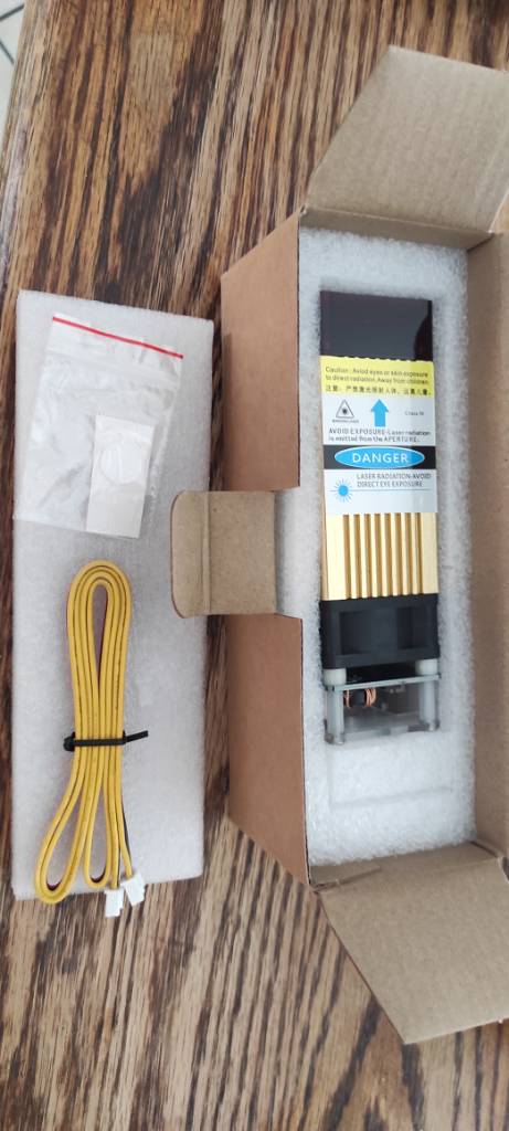

PostNapisane: sobota, 25 czerwca 2022, 14:04

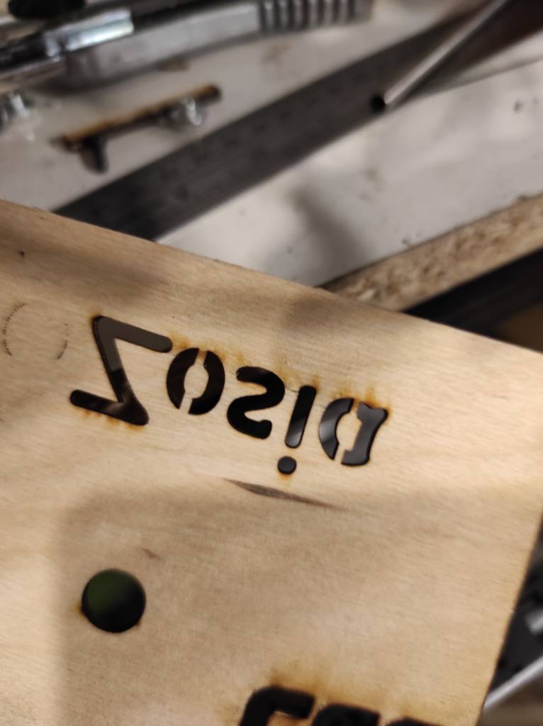

Nastąpiła mała aktualizacja maszyny.
Ploter otrzymał nowe źródło laserowe.
40W.
Teraz cięcie sklejki 3mm to przyjemność.

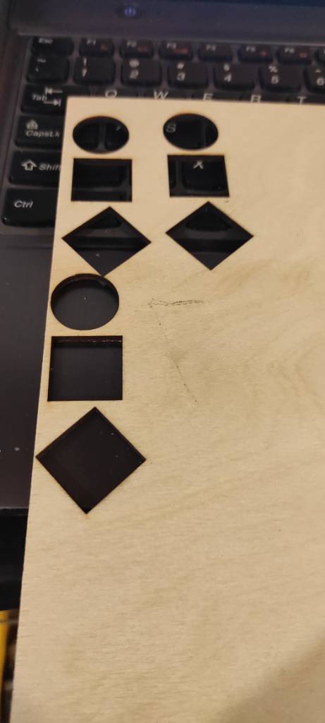

PostNapisane: wtorek, 28 czerwca 2022, 20:44
Sklejka brzozowa 3mm
3 przejścia z prędkością 350mm/min
Z nadmuchem daje ładne czyste cięcie bez zbędnego zwęglenia krawędzi.
Ponieważ laser jest stało ogniskowy
A regulacja wysokości osią Z dość uciążliwa.
Dorobiłem sobie mocowanie z regulacją na śrubie.
Jutro muszę dokupić sobie śrubę M6
Wygląda tak

PostNapisane: czwartek, 30 czerwca 2022, 20:42
To trochę jestem rozczarowany. Sądziłem, że przy tej mocy pójdzie to sporo szybciej.
Też myślałem o podobnej głowicy, ale chyba jednak pozostanę przy frezach.
Poza tym, śledzę Twoje konstrukcje i to co na nich wykonujesz i muszę przyznać, że podoba mi się :D .

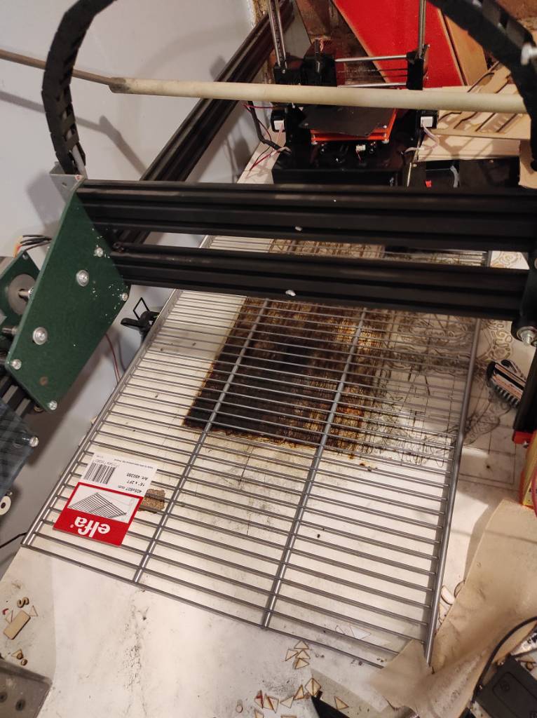

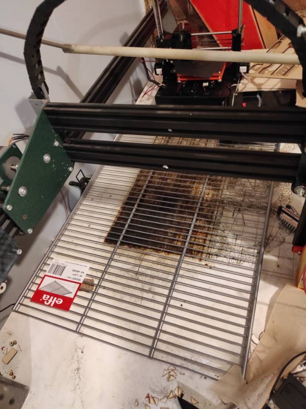

PostNapisane: poniedziałek, 1 sierpnia 2022, 19:36

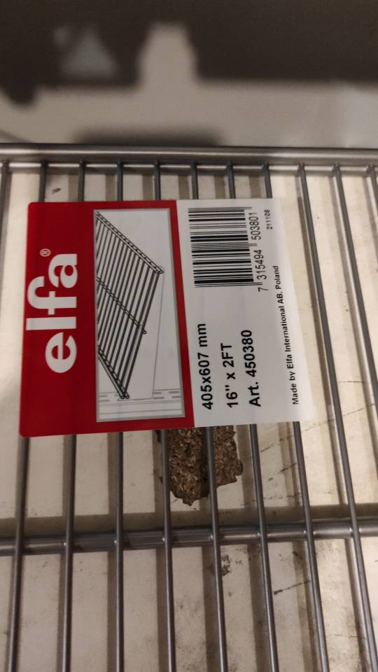

Hej hej
Poprawiłem wydajność cięcia.
W pierwszej kolejności wymieniłem przewody zasilające laser z tych cienkich na te grube.
Po drugie wjechał stół do cięcia.
Pierwotnie był on półką drucianą z liroja.
Okazuje się że świetnie sprawdza się w roli stołu. I kosztuje około 50 PLN
Aktualnie ta sama sklejka 3mm tnę z prędkością 180mm/min jednym przejściem.
Zapraszam do galerii

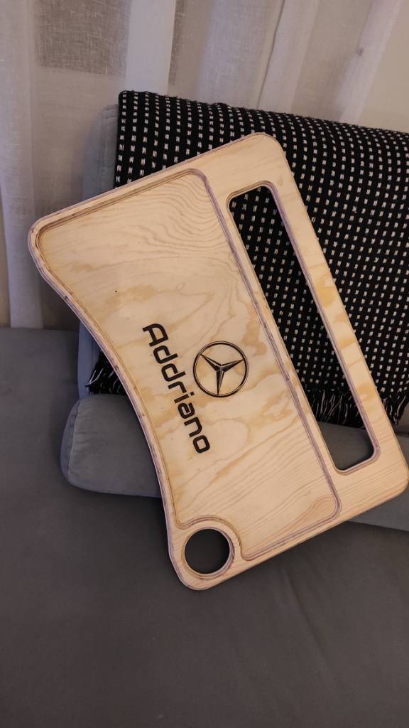

PostNapisane: poniedziałek, 28 listopada 2022, 23:21

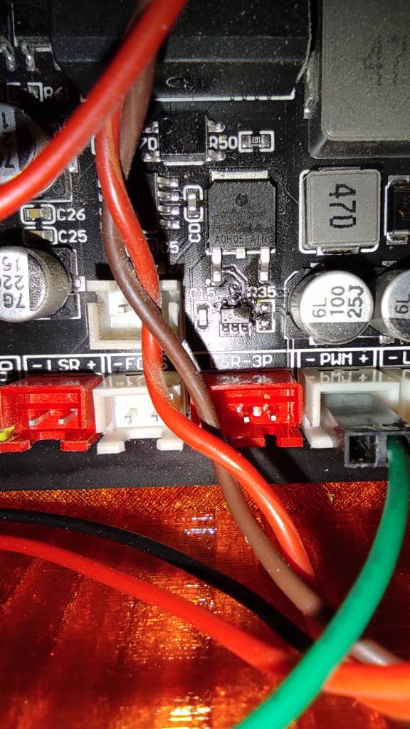

No i du.a w czasie realizacji projektu stolika na kierownicę umarła płyta sterująca. A dokładnie strzelił jakiś tranzystor i nie podaje sygnału PWM na laser
Mamy tu kogoś kto był by w stanie to ogarnąć ?
Zakup nowej jest mi bardzo nie po drodze .
Fotka projektu
IMG_20221128_220105.jpg [ 60.77 KiB | Przeglądane 8416 razy ]
PostNapisane: wtorek, 29 listopada 2022, 00:46
Autobus powinien wyglądać tak. O. Obrazek
PostNapisane: wtorek, 29 listopada 2022, 08:44
Freźnij i poczernij. I tak jak Hubert napisał masz błędy w rysunku.

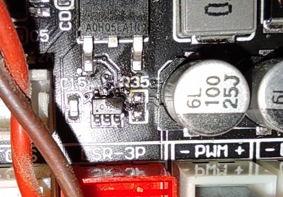

Dobra chłopy śmiechy śmiechami a laser nie działa nowa płyta w tej chwili ponad 250 więc przydało by się naprawić starą.
Może komuś uda się zidentyfikować co to za element postanowił był uwolnić chiński dym ?
IMG_20221129_095524.jpg [ 104.61 KiB | Przeglądane 8396 razy ]
PostNapisane: wtorek, 29 listopada 2022, 10:26
Powiększenie
IMG_20221129_102355.jpg [ 122.87 KiB | Przeglądane 8391 razy ]
PostNapisane: wtorek, 29 listopada 2022, 13:11
Poka całą płytkę od góry
