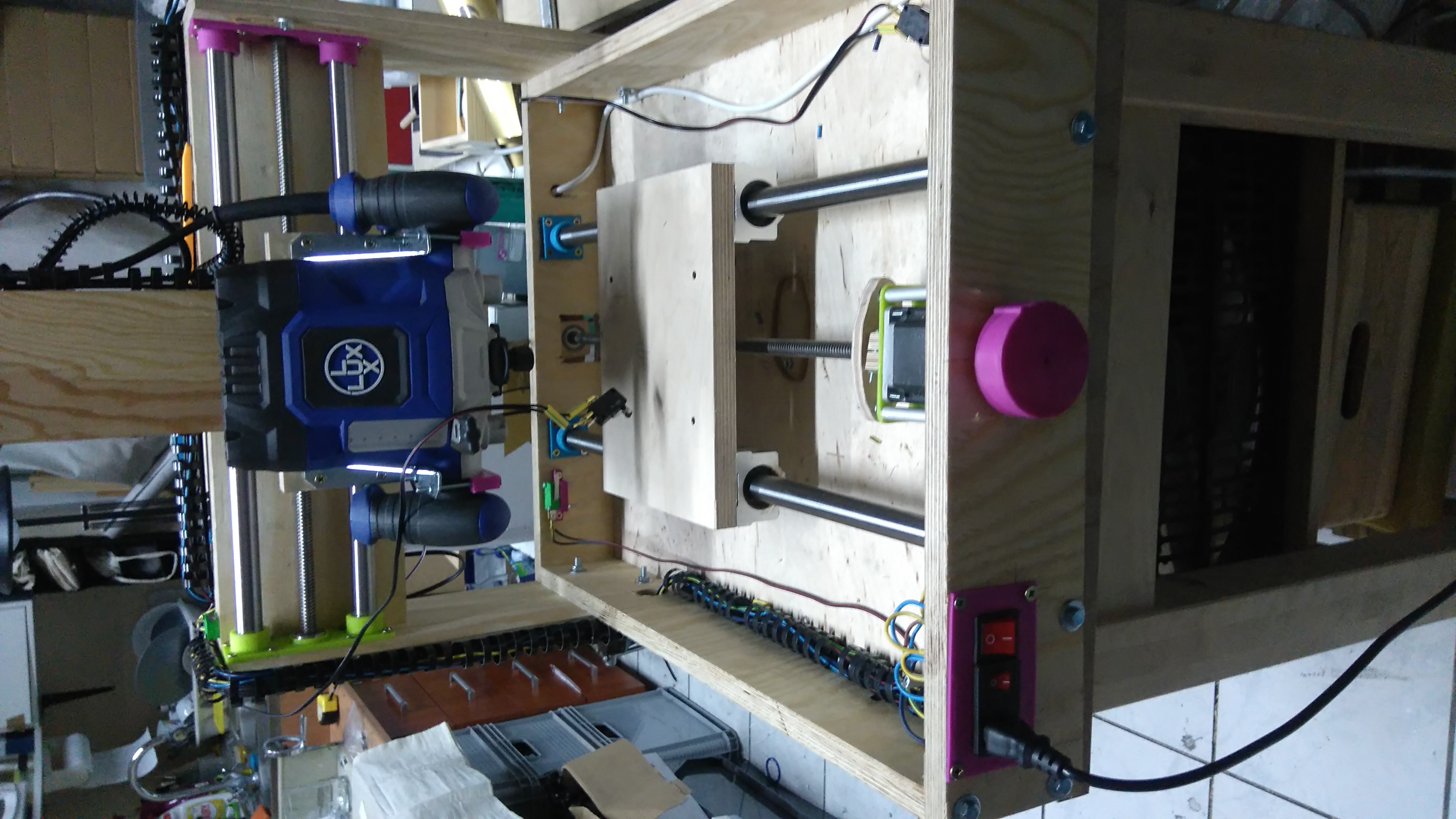

Komentarz: trochę nie ład, ale cóż

Czy maksymalny możliwy ruch w osi X i Y to u Ciebie 420mm?
Edyta:
Właściwie to cofam co napisałem... Obejrzałem zdjęcie na dużym ekranie z powiększeniem... I na tym etapie wymiary nie są w ogóle ważne...
Przewody od krańcówek nie mogą oplatać frezarki, nie mogą iść wzdłuż przewodu zasilającego 230V... Krańcówki mają być przymocowane a nie odpoczywać w pozycji na wznak, itd, itp.

Zdjęcie zostało wykonane podczas rozbiórki:) też się zorientowałem że coś może zakłócać pracę i dlatego zacząłem wypruwać kable i krańcówki żeby podłączyć je z dala od przewodów zasilających i przewodów od silników krokowych. Do ostatnich testów krańcówki były podłączone do luźnych kabli z dala od zakłóceń. a mimo to ... z przeproszeniem... rzyć :(
Jutro się wezmę za to ustrojstwo bardziej systematycznie. Dzięki za dotychczasową współpracę:) Jutro opiszę co sprawdziłem i co mi się wydaje:)

Śruby na początku metryczne fi10, obecnie na osi Y i X trapezowa 10x3.
Jakiś czas było dobrze z prowadnicami, jednak na osi X i Y powstały znaczne luzy, które uniemożliwiają zrobienie koła - wychodzi jajo.
Kwadraty itp wychodzą ok.
Kątowniki które widać są po to, aby wyeliminować luz góra-dół. Nawet zdało egzamin. Pozostał jednak i tak luz na boki, więc jestem w trakcie budowy na wałkach fi 16, ale tylko oś X Y, z czasem może Z.
Wycięcie drobnych elementów szło ładnie w sklejce 3mm
Prędkości nie mierzyłem. Zmierzę w nowym projekcie.
Większość wykonana z płyty wiórowej 18mm, i część ze sklejki 16mm
Płyty użyłem, ponieważ jest to dla mnie materiał dostępny za darmo, więc na pierwszą frezarkę tego użyłem.
Obrazek Obrazek Obrazek Obrazek Obrazek Obrazek Obrazek Obrazek Obrazek Obrazek Obrazek Obrazek Obrazek
Mam teraz pytanie, muszę w płycie wyciąć otwory w pod łożyko liniowe, wyciąłem to na wiertarce stołowej wiertłem łopatkowym, niestety jest wyczuwalny luz, czym otwory wycinacie ?
Wrzuć zdjęcie jak to wygląda, może jest jeszcze do uratowania.

Jeżeli luz jest niewielki a maszyna i tak jest drewniana to luz możesz skasować kawałkiem papieru. Typowa karta papieru ma 0.1 mm grubości.

Testy były robione w kawałku płyty, która nie była przeznaczona do maszyny, więc fotek takowych nie mam.
Wiertło które kupiłem miało bicie, dziś przy kolejnych dziurach się skrzywiło :lol: Fakt, kosztowało 5 zł, ale poprzednie jaki kupiłem było ok, tylko 2 mm mniejsze.
Koronkę może na jutro będę miał, dziś próbowałem taką otwornicą robić, lecz luz jeszcze większy i na dodatek dwie się ułamały przy zaczepach.
Pewnie papier wykasowałby luz, ale na jaki czas ?

Pokaż jak wyfląda element, który wykonujesz.
Ja używam otwornic w tyn stylu:
Dają radę nawet w aluminium 10mm ale i tak otwór nie należy do precyzyjnych.

Fotki z otworem:
Obrazek Obrazek
Na fotkach widać prześwit, a między nimi jest włożony papier.
Jak składałem papier to 6x go musiałem zgiąć, aby weszło ciasno, czyli ok 0,6 mm
Element:
Marek, a jaki masz luz po wywierceniu?
