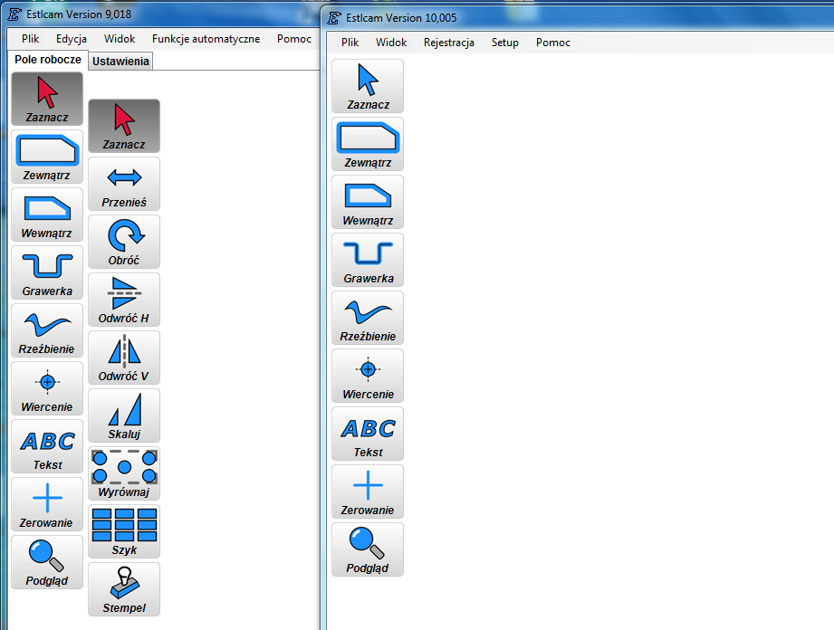

Program jest rzeczywiście prosty i pracuję prawie od początku na wersji pro. Niczym się nie różni od tej trial, która nie zapisuje pliku nc po okresie próbnym.
Niestety Marek różnica jest miedzy wersją 9 a 10

Robert, przyznam, że nie bardzo wiem o czym mówisz. Pobrałem od razu wersję 10.011 i zarówno z licencją jak i wcześniej bez, był to w pełni funkcjonalny program. Nawet sam autor gdzieś na swojej stronie o tym mówi. Ja w każdym razie miałem od początku wszystkie opcje. Po rejestracji zniknęła jedynie zakłada "Rejestracja" w menu. Może "anglików" inaczej tratują ;).
 Tytuł: Re: GRBL - czyli CNC na domowym stole - manual
PostNapisane: czwartek, 2 marca 2017, 10:16
Marek w wersji 10 nie ma takich rzeczy jak
Przenieś,obróć,skaluj,wyrównaj itp w sumie zbędne dla mnie rzeczy

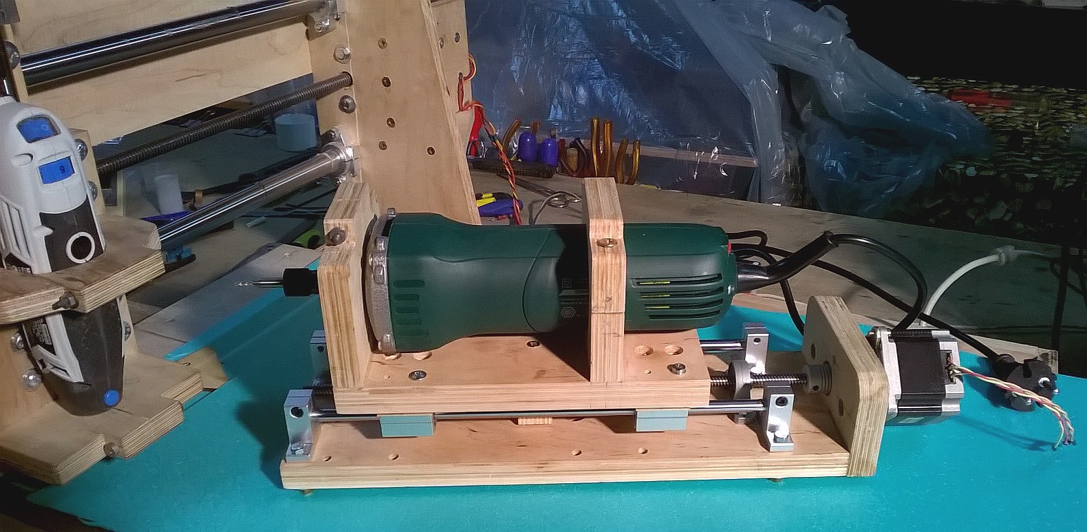

Nie wiem jak długo mój "dremelek" wytrzyma, bo pracuje codziennie przynajmniej po 2 godziny. Wyfrezowałem na wszelki wypadek nowe wrzeciono. Nie ma frezów z obsadą 3,175 i średnicy roboczej 2 mm o długości ostrza 20 mm więc trzeba ciąć ze sklejki 6-7 mm i kleić 3 warstwy. Taką technologią wykonana jest prezentowana na zdjęciu konstrukcja. Zastosowałem tu kupione dość dawno w BG prowadnice i śrubę trapezową 8 mm. Wydawało mi się, że prowadnice będą zdecydowanie za słabe (mam też na podmianę 12 mm, które używam obecnie w osi z), ale po zmontowaniu okazuje się, że chyba spokojnie wystarczą. Oś z ma stosunkowo niewielki zakres posuwu i łożyska liniowe pracują blisko obsady wałków. Dodatkowo wszystko spięte wózkiem z wrzecionem, znakomicie usztywnia całą konstrukcję. Myślę, że będzie ok. Przyjdzie czas, to wypróbuję.
Najważniejsze jest to, że przy składaniu wszystko idealnie pasuje :D.

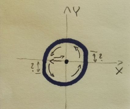

Próbuję ustawić il. kroków/mm w swoim mini ploterze cnc na bazie 3 rozbiórkowych dvd (każdy drive inny).
Aktualne ustawienia:
Grbl 09j
Kod:
$100=35.666
$101=53.333
$102=35.666
W wyniku działania g-code:
Kod:
G17 G21 G90 G94 G54
G0 Z0.25
X-0.5 Y0.
Z0.1
G01 Z0. F5.
G02 X0. Y0.5 I0.5 J0. F2.5
X0.5 Y0. I0. J-0.5
X0. Y-0.5 I-0.5 J0.
X-0.5 Y0. I0. J0.5
G01 Z0.1 F5.
G00 X0. Y0. Z0.25
Dostaję rysunek jak w załączniku. Środek rysunku X=0, Y=0
W trzeciej i pierwszej ćwiartce na początku ruchu pojawiają się dziwne proste fragmenty krzywych.
Macie koledzy pomysł, co może być powodem takiego zachowania?

Spróbuj to samo koło wygenerowac bez wlaczonej interpolacji kolowej.

Każdy silnik może mieć inny krok, zrób kreskę np 2 cm i sprawdz czy aby na pewno mają po 2 cm każda

Z kółka nie da się zdiagnozować problemu. Zrób tak jak napisał kempas czyli proste linie, najlepiej najdłuższe z możliwych; skoro to silniczki z CD, to pewnie max pola roboczego masz ok. 38mm
edyta: to kółko z Twojego kodu ma 1mm średnicy, trochę małe....

Dziękuję wszystkim za mądre podpowiedzi.
No więc tak:...
1) po pierwsze Hubert znalazł w kodzie błąd. Mam G21, a powinno być G20
2) pomimo tego błędu średnica rysowanego koła miała ok. 1 cal ? - magic...
Przetestowałem długość linii po X i po Y (3cm) i:
3) długość linii po X jest OK
4) długość linii po Y jest równa ok. 28mm
Więc chyba mam winowajcę. Jutro kolejne testy. Dam znać.

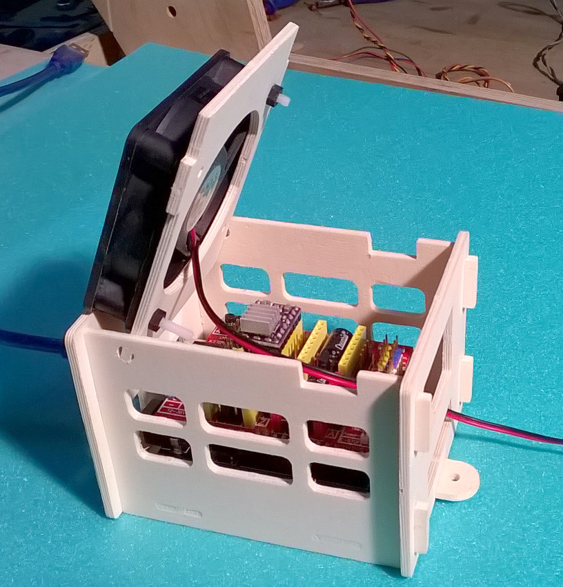

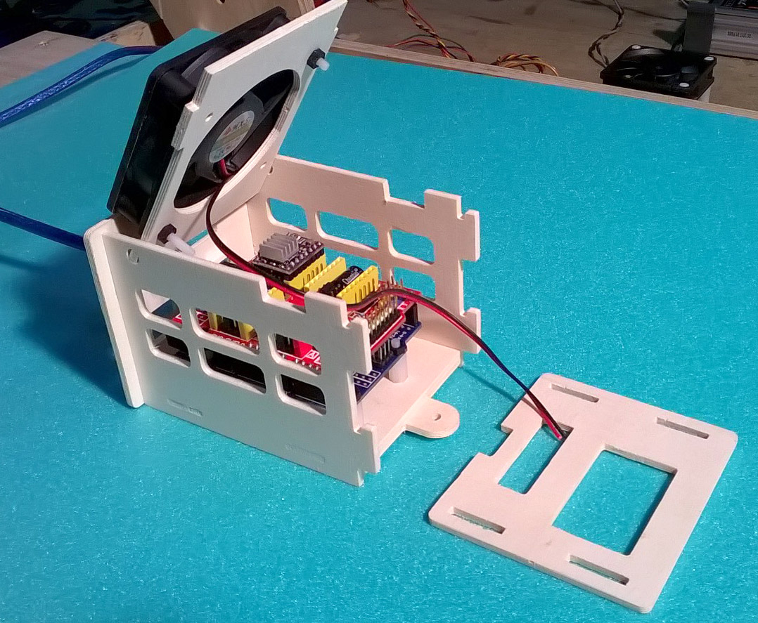

Zmajstrowałem sobie obudowę do elektroniki w mojej frezarce. Pomysł jest podpatrzony, jedynie realizacja zmodyfikowana do moich potrzeb. Obudowa nie wymaga klejenia i jest całkowicie rozbieralna. Miało być z laminatu, ale jakoś bardziej lubię drewno więc jest sklejka. Pierwsza przymiarka pokazuje, że wszystko jest ok. Teraz tylko ładnie przeszlifować i ewentualnie maznąć lekko jakimś lakierem bezbarwnym.

PostNapisane: piątek, 10 marca 2017, 15:41
Świetne.
PostNapisane: piątek, 10 marca 2017, 17:56
Super elegancko

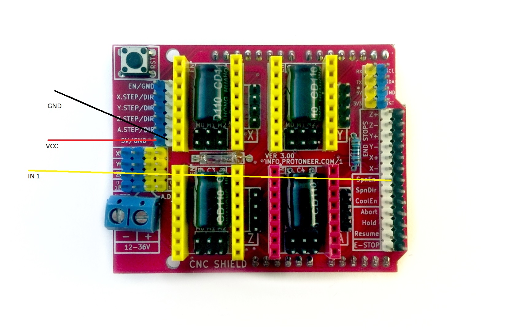

Tak jak pisał MarekJ, jedyne polecenia jakie będę używał to M3 i M5 wiec nie sądze, że bardzo komplikuje sprawę.
Używam GRBL w wersji 0.9j i z uwagi na zamiane pinów (o której wspominał Ellipsis) zmieniłem opcje w pliku konfiguracyjnym i wyłączyłem Variable Spindle PWM.
Przekaźnik już miałem więc pozostało tyklo go podłączyć.
arduino-cnc-shield.jpg [ 339.99 KiB | Przeglądane 11310 razy ]
Tak starałem się to podłonczyc jednak nie działa.

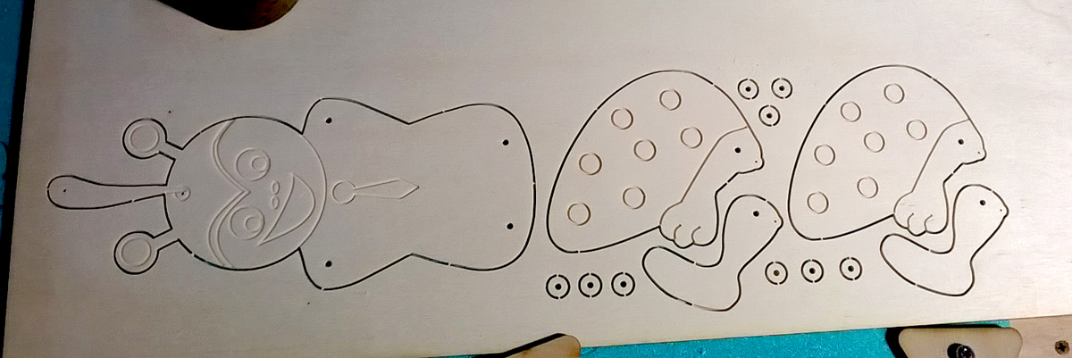

Nie musisz zmieniać tej opcji. Wystarczy zadeklarować w g-code prędkość obrotów wrzeciona S1000 i masz na pinie 11 zrobione z PWM na on/off. Wszystko zależy od programu, który generuje g-cody i możliwości jest sporo. Wchodzenie w config.h jest też dobrym rozwiązaniem, jeśli program do tworzenia g-codów nie generuje poleceń start/stop i nie steruje prędkością.
Frezarka służy u mnie nie tylko do celów modelarskich. Właśnie wyciąłem dla wnuczki zabawkę zwaną popularnie pajacykiem (taka co macha rękami i nogami). Obrysowałem w cadzie jakieś zdjęcie znalezione w sieci i tak powstała prezentowana biedronka. Za niedługo pewnie trzeba myśleć o jakim domku dla lalek, bo dziecinka szybko rośnie :D.

No bo w 9.j masz krańcówki osi z zamienione z pinem 12. Ja do tej pory krańcówek nie podłączyłem, bo i tak stoję przy cięciu z rurą odkurzacza, a wyłącznik zasilania silników jest pod ręką. Jak dotąd nie musiałem z niego awaryjnie skorzystać, ale w każdej chwili mogę :D.

Problem z przekaźnikiem rozwiązany. Moje podłączenie, które pokazałem na schemacie powyżej okazało się poprawne, a wystarczyło uruchomić ponownie GRBL controller :lol:
