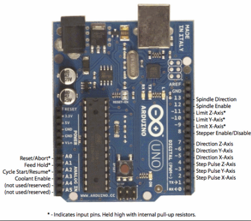

@RobUK: jeśli Twoje rozwiązanie bazuje na GRBL to na ich stronie na GitHub jest schemat co i gdzie podłączyć.
Schemat jest dla wersji 0.8 i 0.9 bez PWM.
Z tego wynika że sterowanie masz na pinie 12 on/off. To jest pierwsza część. Teraz Arduino musi wiedzieć kiedy to wysłać i za to odpowiada g-code w którym są komendy sterujące maszyną. Tak jak Adam napisał to powinno być M3. Wgraj więc jego kod i potem miernikiem albo diodą z rezystorem sprawdź czy włącza/wyłącza na tym pinie. Jeśli tak to wystarczy wtedy wcześniej wspomniany mosfet. Jaki? Właściwie prawie dowolny. Nie masz tam ani dużego prądu ani napięcia. Ważne jest to "N" W podanym przykładzie był RFP30N06LE ze SparkFun.
Teraz napiszę trochę jak na elektrodzie... Pamiętacie, że jak coś tnie piankę to wypala też bardzo szybko oko? Do tego część widma nie jest widoczna więc można nawet nie zauważyć kiedy się już nie będzie widziało... I jeszcze pamiętajcie że promień lasera się odbija od wszystkiego. Od tego co tniecie też.

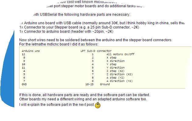

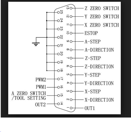

w takim razie Hubert powiedz mi
z tej foty
podłączyłem do portu lpt tak jak na tej foci
i dziala mi tylko step Z
Przechwytywanie4.PNG [ 82.96 KiB | Przeglądane 11457 razy ]
5.PNG [ 363.9 KiB | Przeglądane 11457 razy ]
Pozdrawiam Mikrus vel Robert

Ale co to do czego podłączyłeś?? :nieufny: 15V portu LPT do Arduino? No to zostaje Ci "buckle your seatbelt Dorothy, because Kansas is going bye bye"
Czas kupić nowe niespalone Arduino.

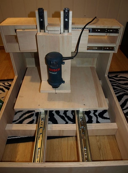

To ma być frezarka CNC z funkcją lasera :mrgreen: Taki prosty "drewniak" za mną chodzi, i nie chce się odczepić (:)
1.jpg [ 184.98 KiB | Przeglądane 12824 razy ]
 Tytuł: Re: Arduino - jak zacząć.
PostNapisane: poniedziałek, 22 grudnia 2014, 21:17
Nie wierz za bardzo w takie konstrukcje... To siedlisko luzów a nie maszynka CNC. Nawet do lasera się nie nadaje. Bo bezwładność konstrukcji wszystko rozwali.

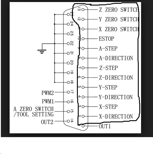

nie nie nie żadne tam 15v
tylko masa jest wspólna a do arduino zasilania nie podaje bo przez usb pobiera napięcie
https://www.youtube.com/watch?v=e0A9BLPatVY
jemu dziala
Przechwytywanie4.PNG [ 90.9 KiB | Przeglądane 12824 razy ]
popylacz na bandicie

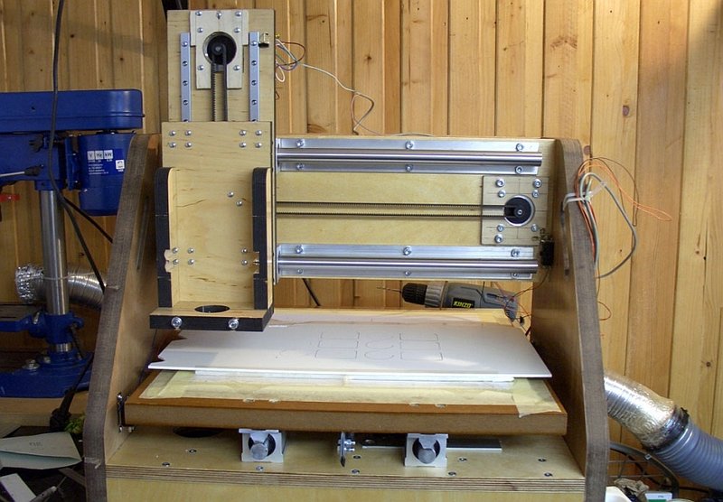

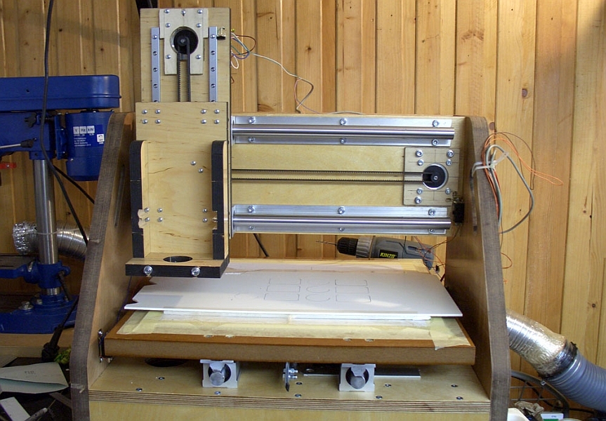

To wersja "edukacyjna", docelowo będzie coś takiego, tylko na śrubach zamiast pasków:
1.jpg [ 362.99 KiB | Przeglądane 12818 razy ]
PostNapisane: poniedziałek, 22 grudnia 2014, 21:48
A co chcesz od pasków? bardzo przyjemne ustrojstwo, smarować nie trzeba, a twardego nie będziesz obrabiał.

To co na widać foto daje sobie radę z aluminium, i to nawet na niezłych prędkościach :D Jednak wolę śruby... chyba :nieufny:
Na zdjęciu nie widać, ale wszystkie prowadnice fi 20, a tak to wygląda na animacji (filmy autor projektu usunął (:))

No przecież masz opisane bardzo jasno, połącz DIR-X z DIR-X na DB25, DIR-Y z DIR-Y na DB25 i DIR-Z z DIR-Z na DB25 i co tam jeszcze potrzebne zgodnie z opisami na obrazkach.
Musi działać chyba, że już coś uwaliłeś ;)
Święta racja, oczka najważniejsze, dlatego mam takie smart okularki, nie wiem czy wystarczające ale jeszcze widzę :)
A teraz w kwestii pinu 12, sprawdzalem i załącza się ale tylko wtedy gdy kliknę w GRBL'u spindle on ale tylko wtedy gdy nic nie robi bo przechodzi w niedostępny zaraz po uruchomieniu rysowania.
Trochę kulawo jeśli mam jeszcze siedzieć i manualnie wklepywać kody włączania bo nie widzę ich w samym g-code.

RobUk napisał(a):
z tej foty
ales ty dowciapny wszystko mam podłączyć do db25 tak no pomoc jak cholera
podlaczyłem nawet w ten sposób i tez tylko 1 silnik kreci
Capture wazne.PNG [ 30.29 KiB | Przeglądane 12779 razy ]
