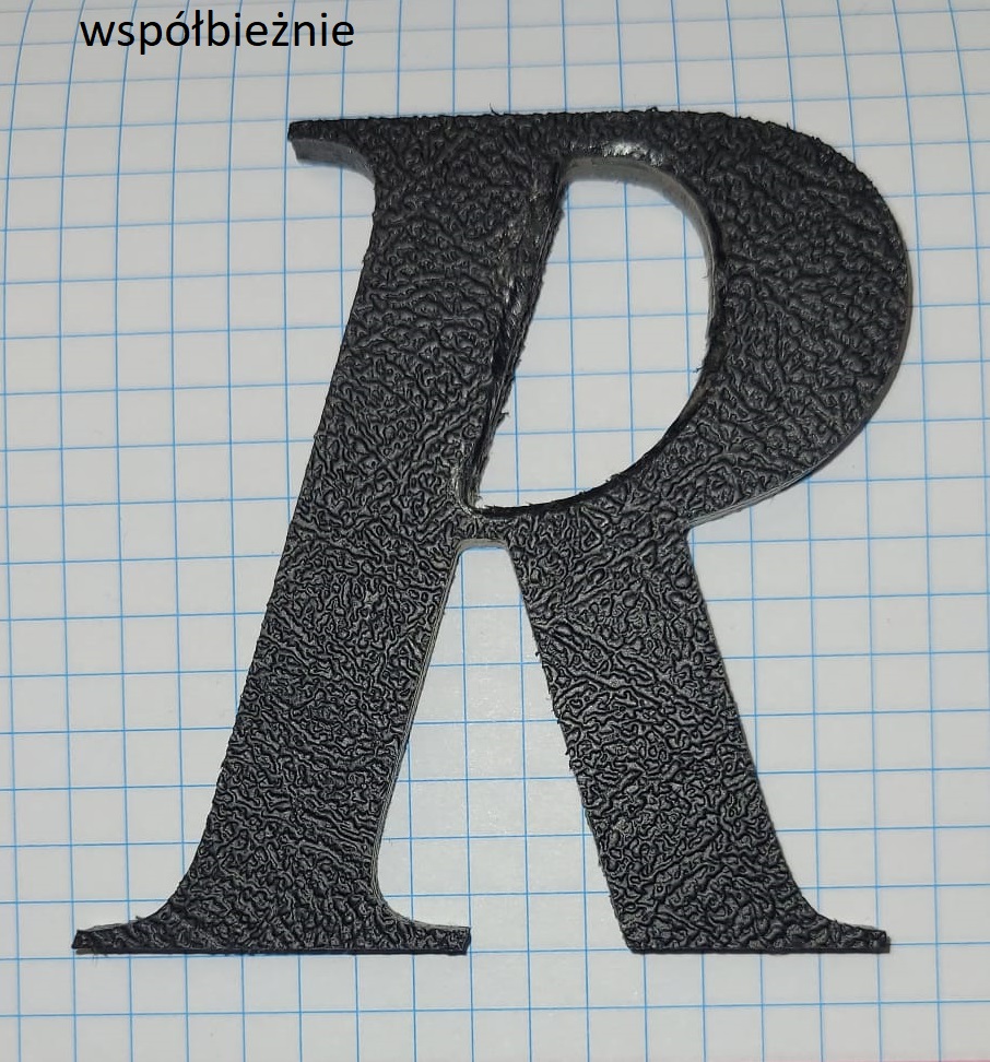

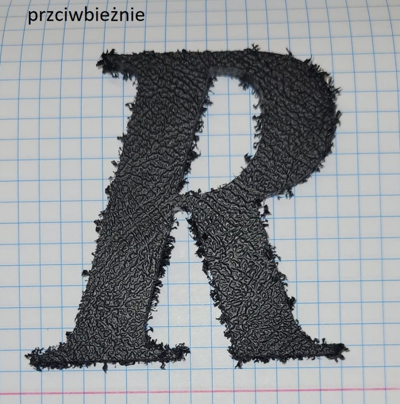

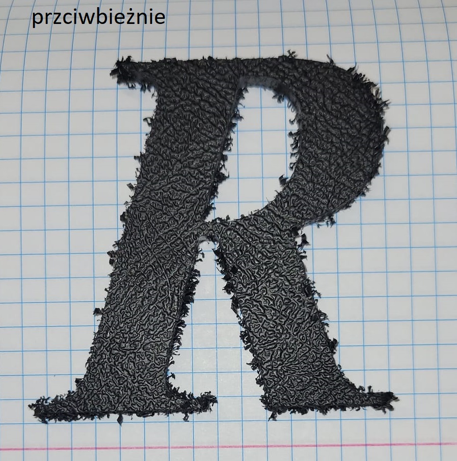

Maszynka się rozpędza więc wrzuciłem na nią kawałek tworzywa 6 mm- polipropylen c.. PP-C
Złożyłem frez 1,5 mmm z jednym piórem, obrotu ok 10000 -ustawiałem na oko patrząc na wór który wycina. Na początku duże obroty ale zaczęło topić materiał więc zmniejszyłem,posuw 400+ ... i co ciekawego się okazało. Wycinałem litery .Przy tych samych ustawieniach - frezując współbieżnie litera wyszła z krawędziami gładkimi ( nie trzeba było nic poprawiać nożem ) a na krawędzi odpadu wisiały niedocięte strzępy materiału. Gdy frezowałem przeciwbieżnie - odwrotnie - na literze wisiały farfocle a otwór po literze był gładki.
Czy to jest norma czy to tylko moja nieumiejętność doboru parametrów ..???

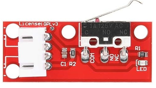

Rob, o ile pamiętam to w krańcówkach jest zastosowany filtr. Oprócz kondensatora jest też opornik. To elementy C1 i R2. Jak to jest podłączone pokazuje rysunek. Środkowe dwa piny wtyczki to masa. Nie mam oryginalnej, wiec nie podpowiem wartości :(
krancowka.jpeg [ 85.28 KiB | Przeglądane 676 razy ]

Mam takie... ale podłączyłem inne ....solidniejsze mi się wydawały. Te są takie jak w drukarkach Ender. Chociaż prawdę mówiąc - mają pilnować "granicy" i nie muszą być aż tak precyzyjne.
Po połączeniu ekranów kabli krańcówek i podpięciu do masy - wszystko się uspokoiło.

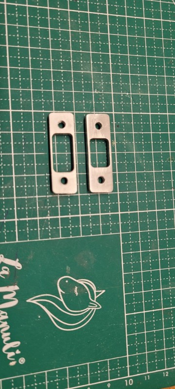

Nie myślałem o tym , ale mnie zmusiło - potrzebuje specjalny elemencik z ALU. Skrobie właśnie na moim ploterze takie cuś. Postanowiłem że poświęcę jeden frez - najwyżej pęknie i będzie koniec . Parametry na oko ....obroty ???? nie znam nie mam wyskalowanego zasilacza ,frez - 2 mm dwupiórowy, zagłębienie 0,2 mm....v- 60mm/min..... byle wyskrobało. To maleństwo wiec długo nie pójdzie... jak w ogóle skończy. .... ;-) .
Moje pytanie
- jakie parametry dajecie do do obróbki alu ?
- jak jest lepiej frezować alu - współbieżnie czy przeciwbieżnie ...czy to ma w ogóle znaczenie .... ?

Ta jak pisałem - frez dwupiórowy, fi2, posuw 60, zagłębienie 0,2, obroty (5000-1000), potem posuw zwiększyłem do 120 ....i dało radę .
Frez nie jest szczególnie stępiony - w porównaniu z oryginałem, ani odbarwiony. Fakt - to malutkie elementy, ale i tak by mnie cieszyło chobym go musiał wyrzucić. Te dwa elementy, nagwintowanie , maja zastąpić nakrętki kłowe - są o połowę lżejsze
Na razie nie przewiduję dużych elementów do frezowania w Alu , więc cieszy fakt że można czasem i w tym materiale coś wyskrobać, zwłaszcza że nie zakładałem tego .
