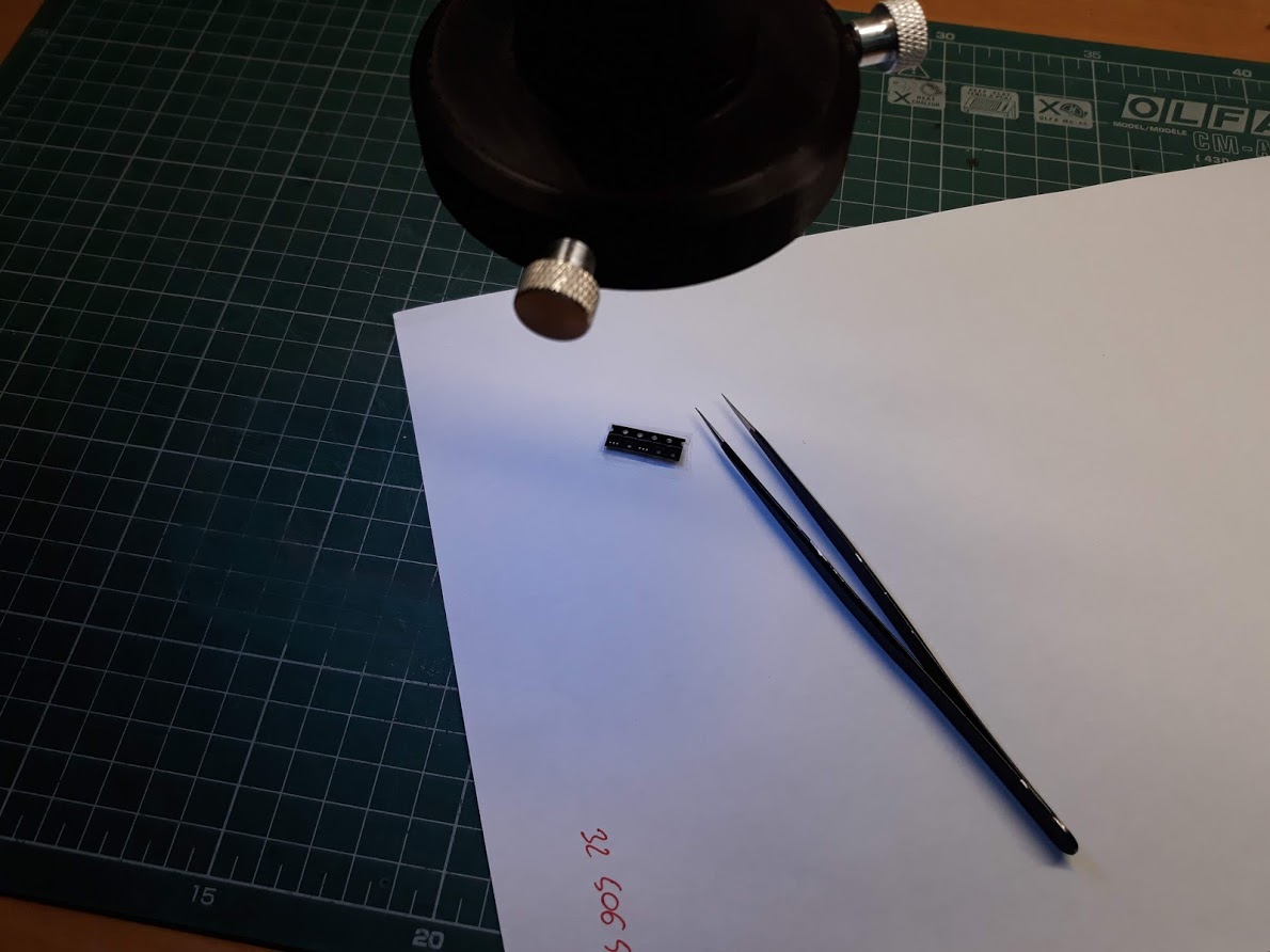

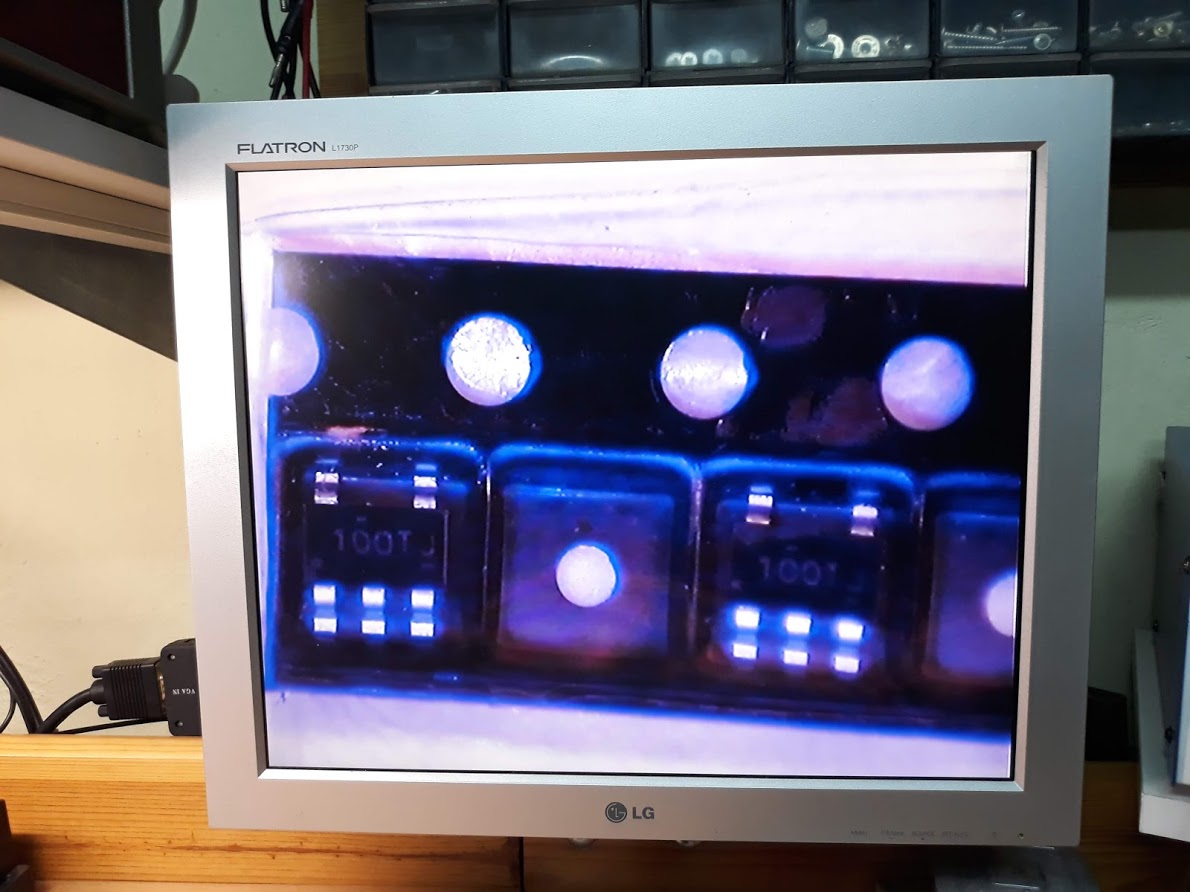

Mam jeszcze dwie sztuki tego układu, mogę jeden podarować jeżeli jesteś zainteresowany, prawdopodobnie nigdzie więcej ich nie użyję, także są mi zbędne. Układ jest w obudowie SOT−23,5 cholerstwo jest bardzo małe, poniżej fotki dla zobrazowania.

Darku dzięki za chęć pomocy, ale po zapoznaniu się z wymiarami widzę, że moje wielkie i niezgrabne łapska nie dadzą rady z wlutowaniem tego maleństwa, nawet gdyby udało się wykonać tak precyzyjne ścieżki pod niego.

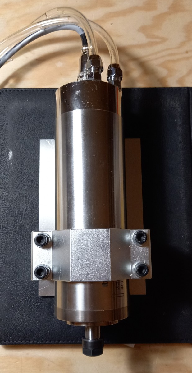

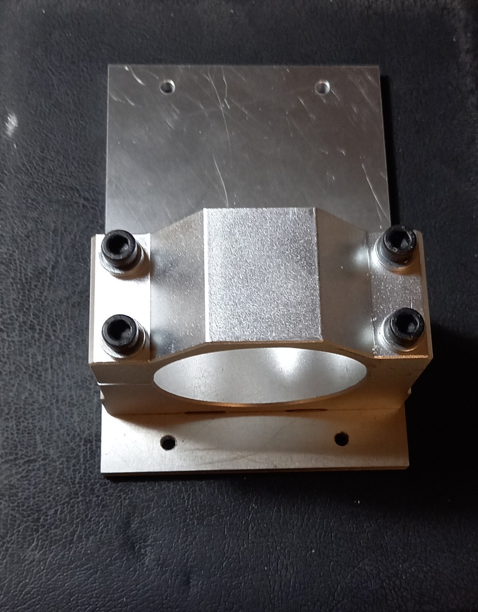

Zrobiłem płytę pod mocowanie wrzeciona. Miało być z blachy 8 mm, głównie ze względu na wytrzymałość gwintów, ale zrobiłem próbę na płycie 6 mm i okazało się, że nie byłem w stanie zerwać gwintu, przykręcając śrubę M6 kluczem imbusowym.
wrzeciono.jpg [ 222.53 KiB | Przeglądane 6825 razy ]
wrzeciono_1.jpg [ 146.79 KiB | Przeglądane 6825 razy ]
Otwory wierciłem frezem 4 mm i po wycięciu płyty (frez 3 mm) zostały rozwiercone wiertłem. Tak było po prostu najszybciej. Całość będzie mocowana do osi Z za pomocą 6 śrub M5.

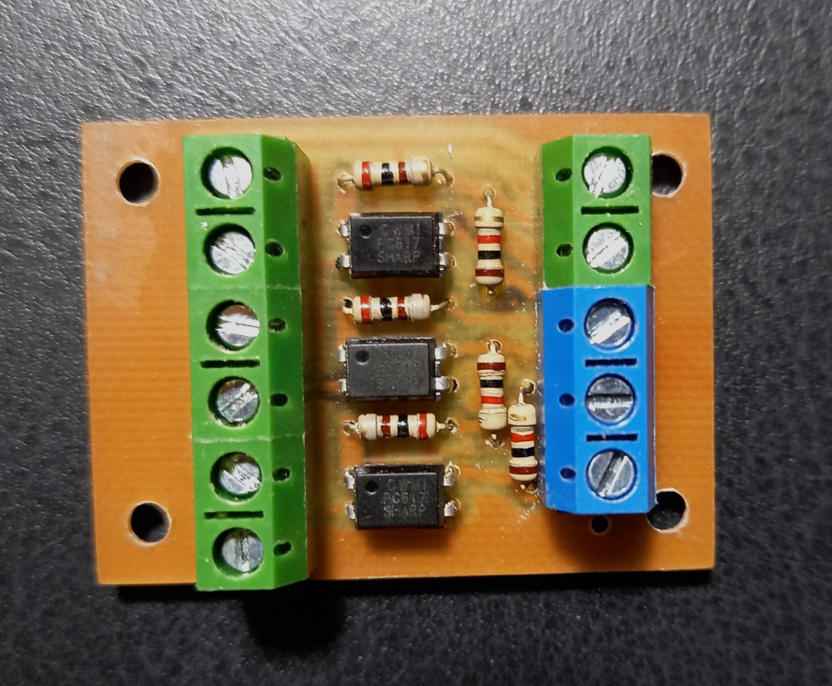

Znalazłem chwilę na dłubanie przy frezarce i powstała drobna płytka z układem separacji optycznej dla krańcówek.

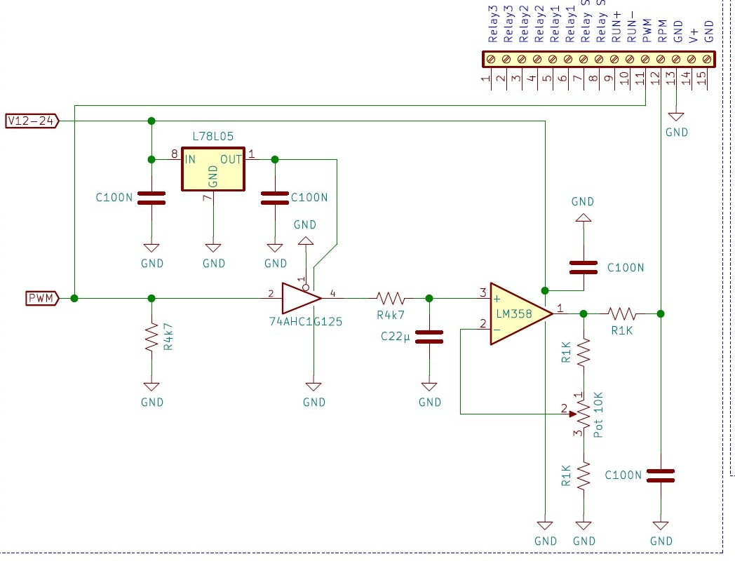

Na stronie Estlcam znalazłem też lepszy układ do sterowania obrotami wrzeciona. Do niego bez problemu mogę wszystko dostać więc zapewne też go zrobię.
PWM_0-10V.jpg [ 224.49 KiB | Przeglądane 6665 razy ]

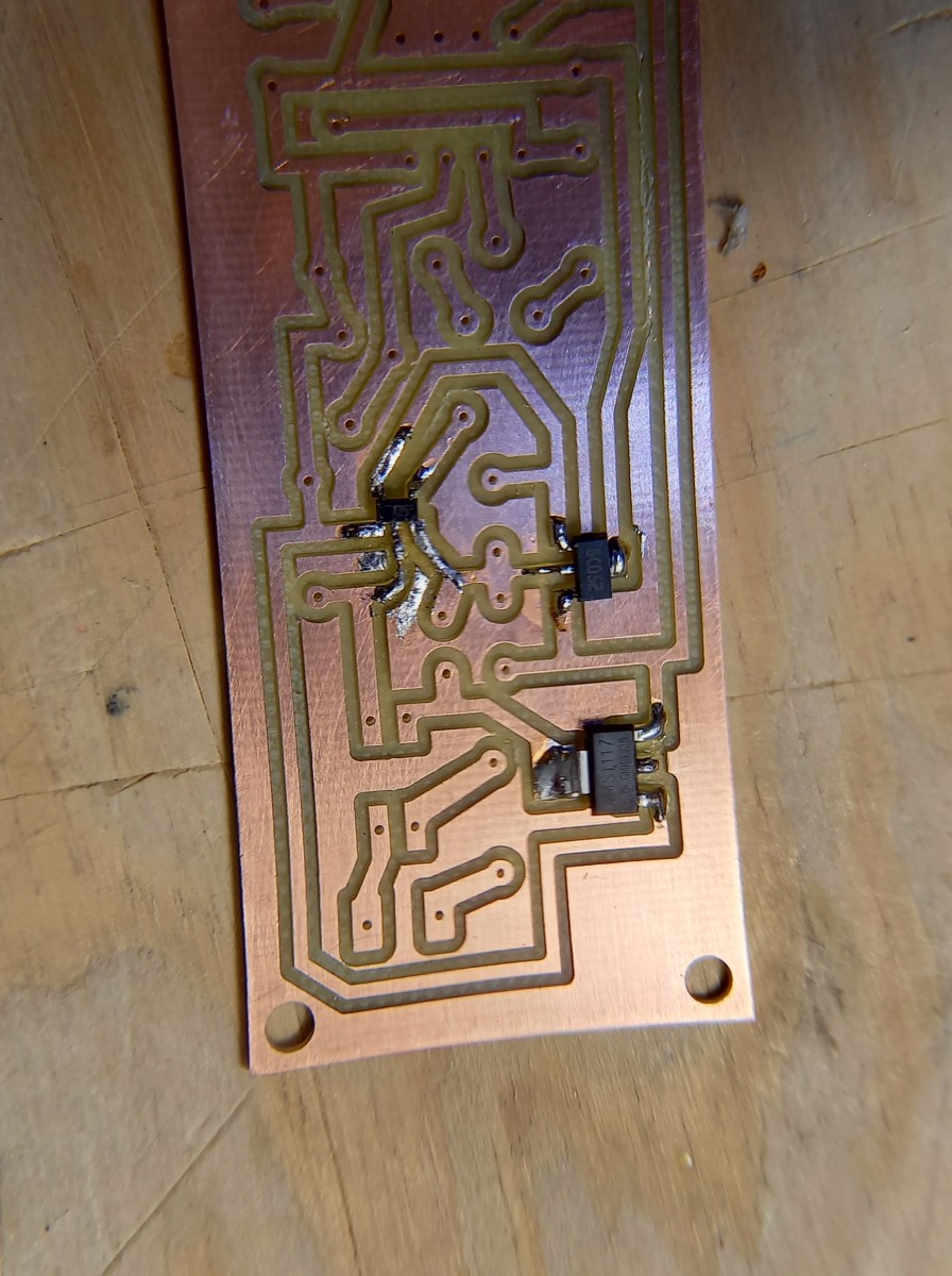

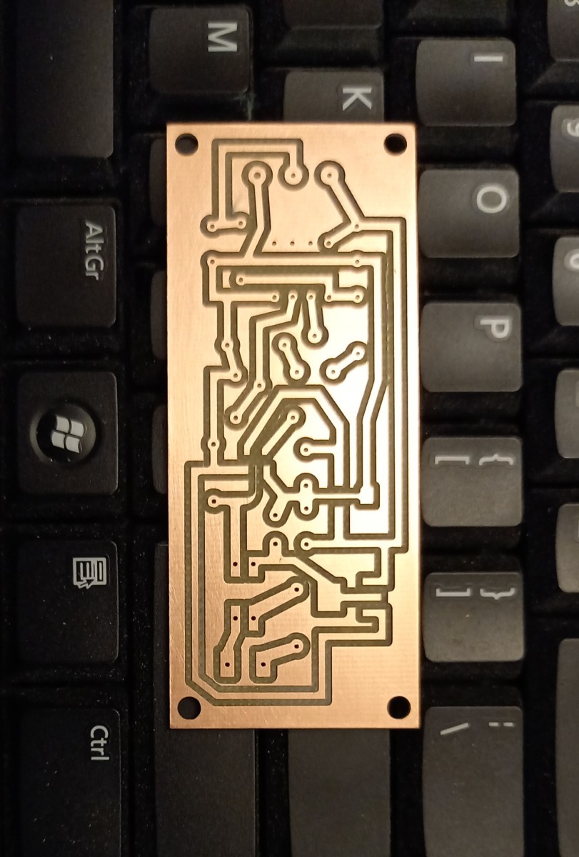

Nie skorzystałem z oferty Darka, który oferował mi taki malusieńki układ scalony bo uważałem, ze nie jestem w stanie tego przylutować. Okazuje się, że jeden z układów, który ja kupiłem jest tak samo mały, albo i jeszcze mniejszy :lol:. W obudowie SOT353 odległość miedzy środkami sąsiednich wyprowadzeń wynosi zaledwie 0,65mm. No, ale skoro większego nie znalazłem to trzeba było podjąć wyzwanie. Płytkę zrobiłem, ale ścieżka idąca do środkowej nogi tego maleństwa miała zaledwie parę setek milimetra i podczas lutowania oczywiście odlazła. Udało się ją zastąpić kawałkiem cieniutkiego drucika z końcówki od małego rezystora. Pięknie to nie wyszło, ale nie mam sprzętu do takich precyzyjnych prac. Dopiero później znalazłem jeszcze jedną małą lutownicę z bardziej odpowiednim grotem.
Tak wygląda płytka:
20210429_212605.jpg [ 171.84 KiB | Przeglądane 6573 razy ]
i "przysmarkany" układ scalony
20210429_222259.jpg [ 213.91 KiB | Przeglądane 6573 razy ]
Te nieco większe poszły w miarę bezboleśnie.
Do schematu prezentowanego wcześniej dołożyłem jeszcze separację optyczną.
20210429_231955.jpg [ 123.9 KiB | Przeglądane 6573 razy ]
Układ działa poprawnie, napięcie wyjściowe zmienia się liniowo w funkcji zadanych obrotów.
Z ciekawości wyfrezowałem nowa płytkę z minimalnie poszerzoną newralgiczną ścieżką i już bez kłopotów przylutowałem ten maleńki scalak. Mam ich jeszcze kilka, to muszę sobie potrenować lutowanie ;). Możecie polecić jakiś w miarę przyzwoity sprzęt w rozsądnej cenie do lutowania takich drobiazgów?

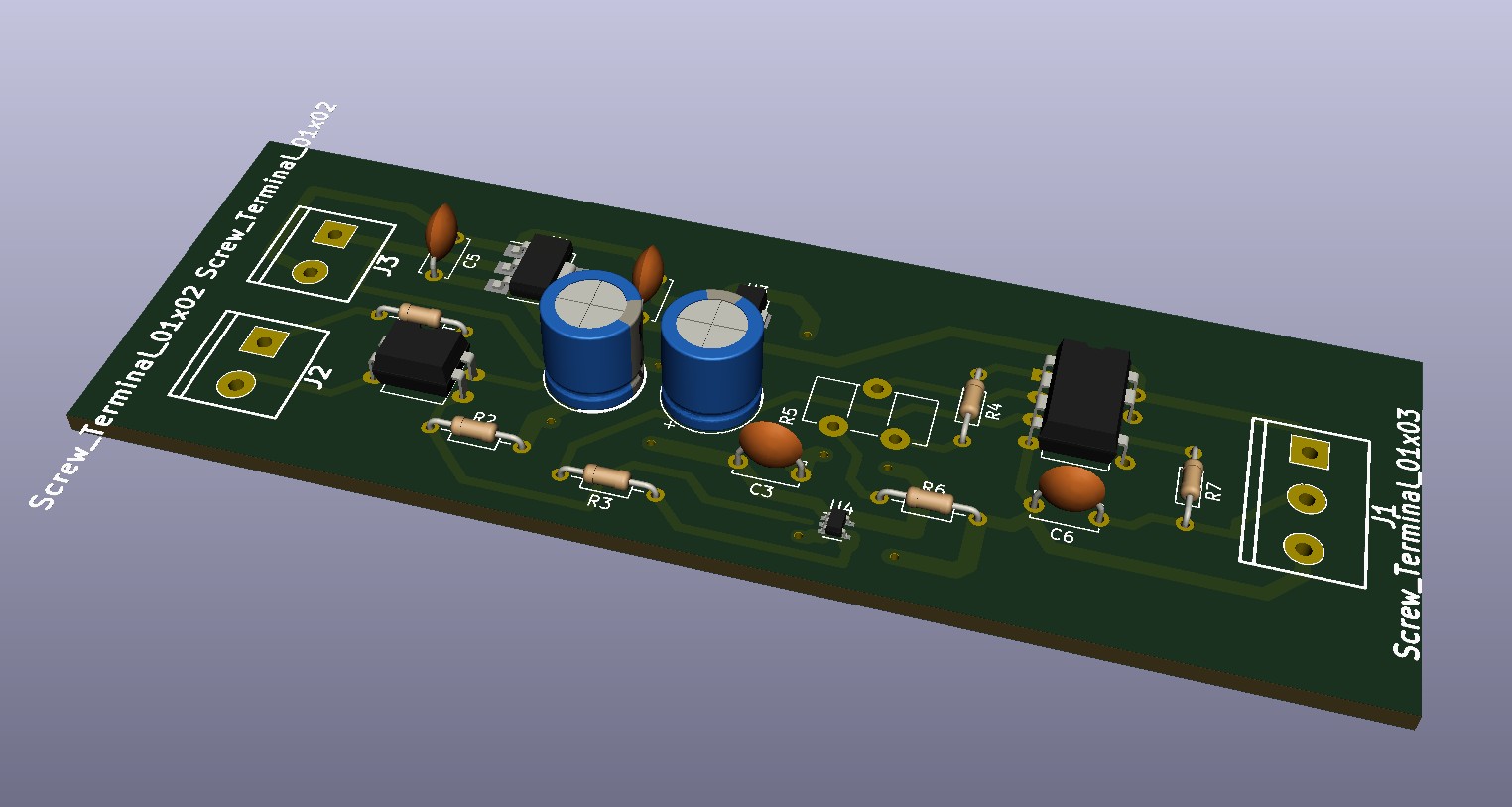

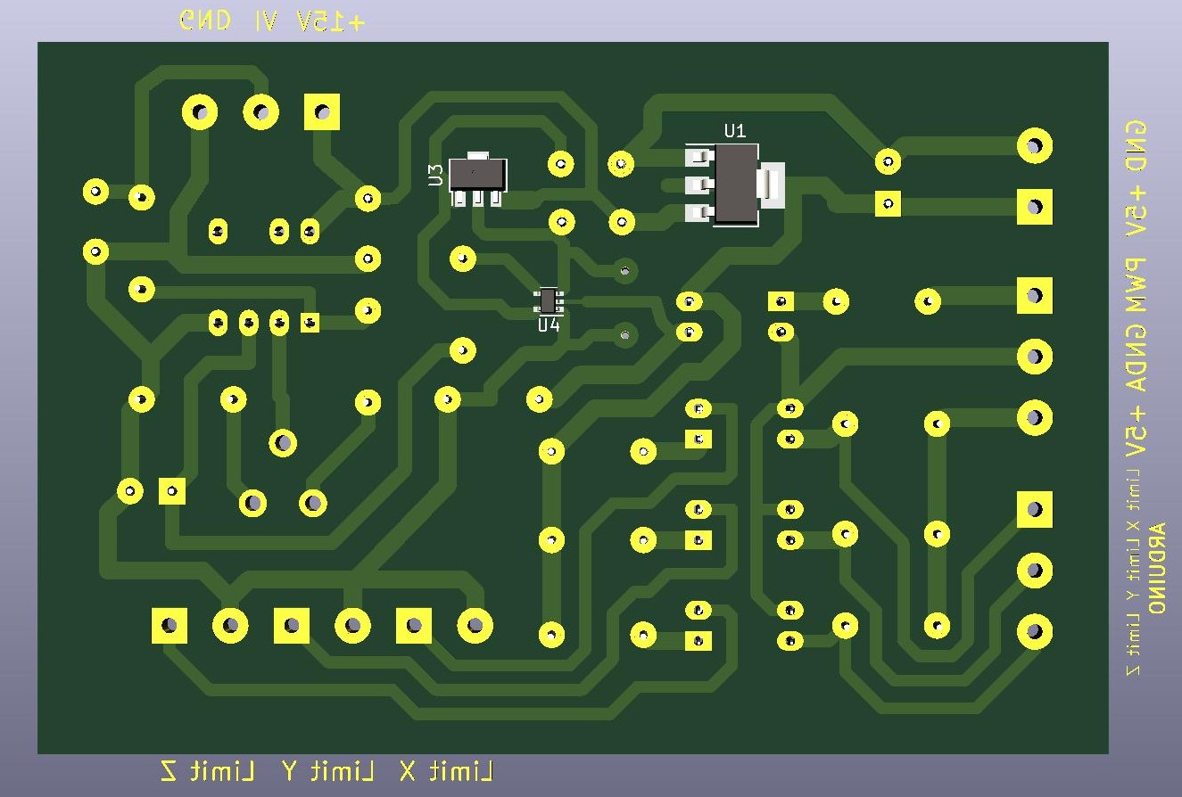

Dotychczas rysowałem płytki w programie TurboCad. Dzisiaj spróbowałem pobawić się dedykowanym do tego celu KiCad-em i wyszło mi coś takiego:
kicad_płytka.jpg [ 130.95 KiB | Przeglądane 6519 razy ]
Jest to oczywiście nowa, ćwiczebna wersja sterowania wrzecionem.
Sam program jest dość intuicyjny i i łatwo można go ogarnąć. Spodobał mi się i pewnie przy nim pozostanę.
I jeszcze schemat ze strony Estlcam, który uzupełniłem transoptorem i dodatkowym stabilizatorem 5V/1A, z którego można zasilać inne dodatkowe ustrojstwa wymagającego takiego napięcia.

Marku to ja tak tylko z ciekawości zapytam.
Czy nóżka 4 z U2 nie powinna być zasilana z układu U3 ? aktualnie obydwa układy tj U2 i U3 są zamieszane w zasilanie tego układu.
Rozumiem że U1 to ten dodatkowy stabilizator 5V.
 Tytuł: Re: OpenBuilds LEAD CNC - moja nowa maszyna
PostNapisane: niedziela, 2 maja 2021, 16:03
Jest jeszcze jeden problem gdzie kupić takie elementy aby samemu coś takiego zrobić?
Podstawowe elementy można kupić choćby w ABC-RC lub na "aledrogo". Te, których tam nie ma zapewne dostaniesz w TME.
Elektrycznie jest to bez znaczenia. U3 jest jakimś wyspecjalizowanym , o niskich szumach stabilizatorem o wydajności max 100 mA. Z tego powodu też U2 zasilam z U1. Poza tym U3 lepiej jak ma stabilne obciążenie, bo zasila bufor (U4), którego zadaniem jest maksymalne ustabilizowanie sygnału PWM, aby w efekcie wrzeciono nie zmieniało obrotów w funkcji wahań nacięcia na Arduino.

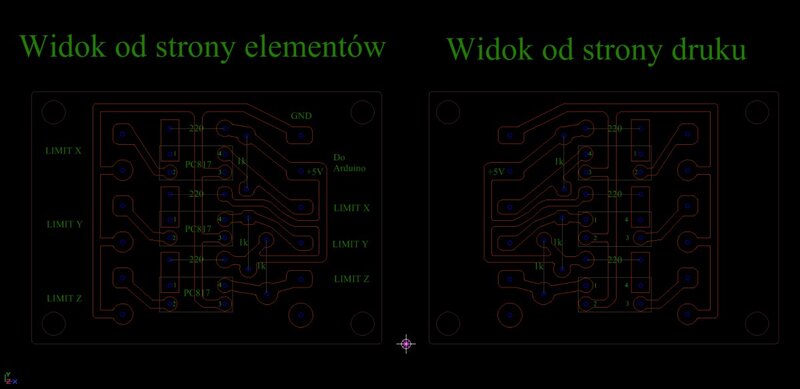

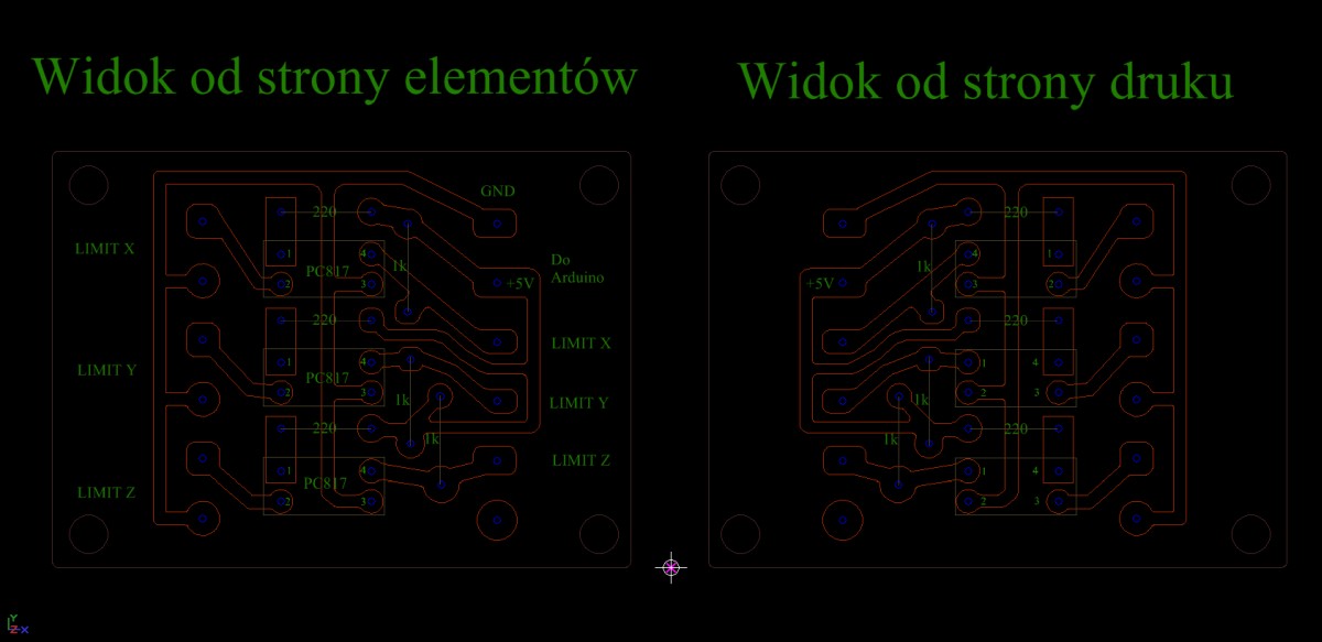

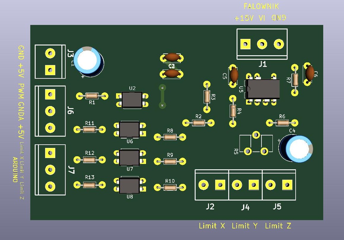

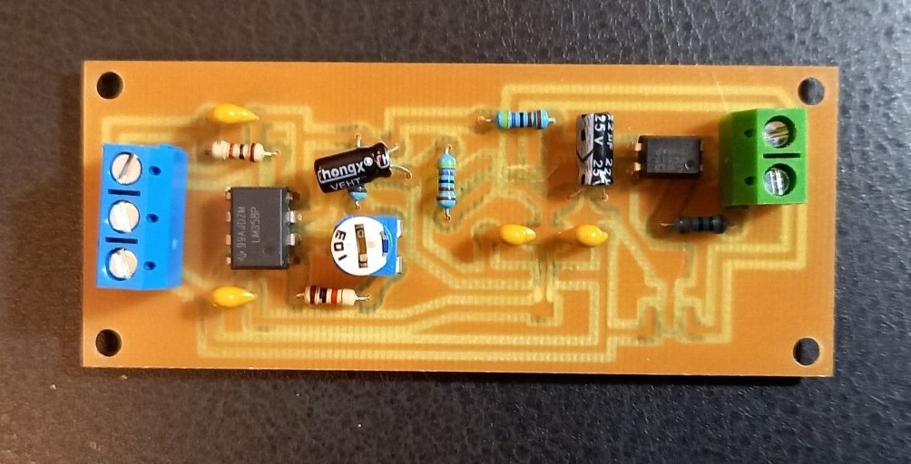

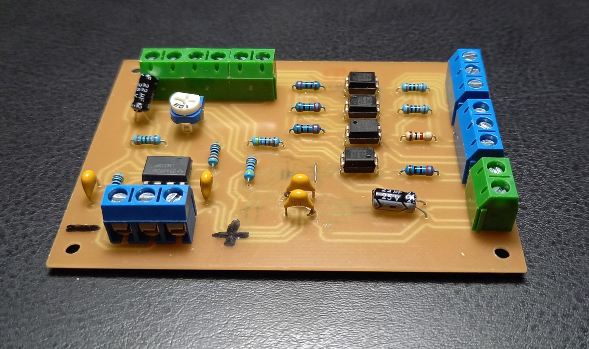

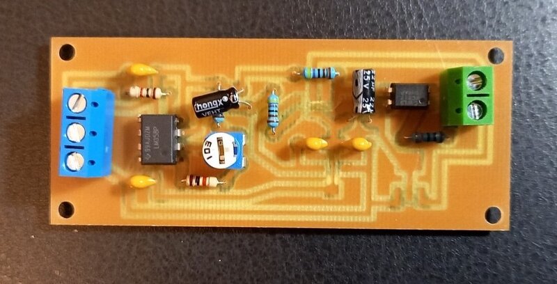

W ramach wprawek projektowania płytek zintegrowałem separator krańcówek ze sterowaniem wrzeciona. Wyszło tak:
strona ścieżek
Sterowanie_wrzeciona_krańcówki_strona_ścieżek.jpg [ 170.94 KiB | Przeglądane 6292 razy ]
strona elementów
Sterowanie_wrzeciona_krańcówki_strona _elementów.jpg [ 145.26 KiB | Przeglądane 6292 razy ]
a tak wygląda gotowa płytka
sterowanie_krańcówki.jpg [ 281.84 KiB | Przeglądane 6292 razy ]
Ścieżki na płytce frezowane frezem typu V o kącie 20 stopni i płaskim czole 0,3 mm. Układ sprawdzony i działa poprawnie.

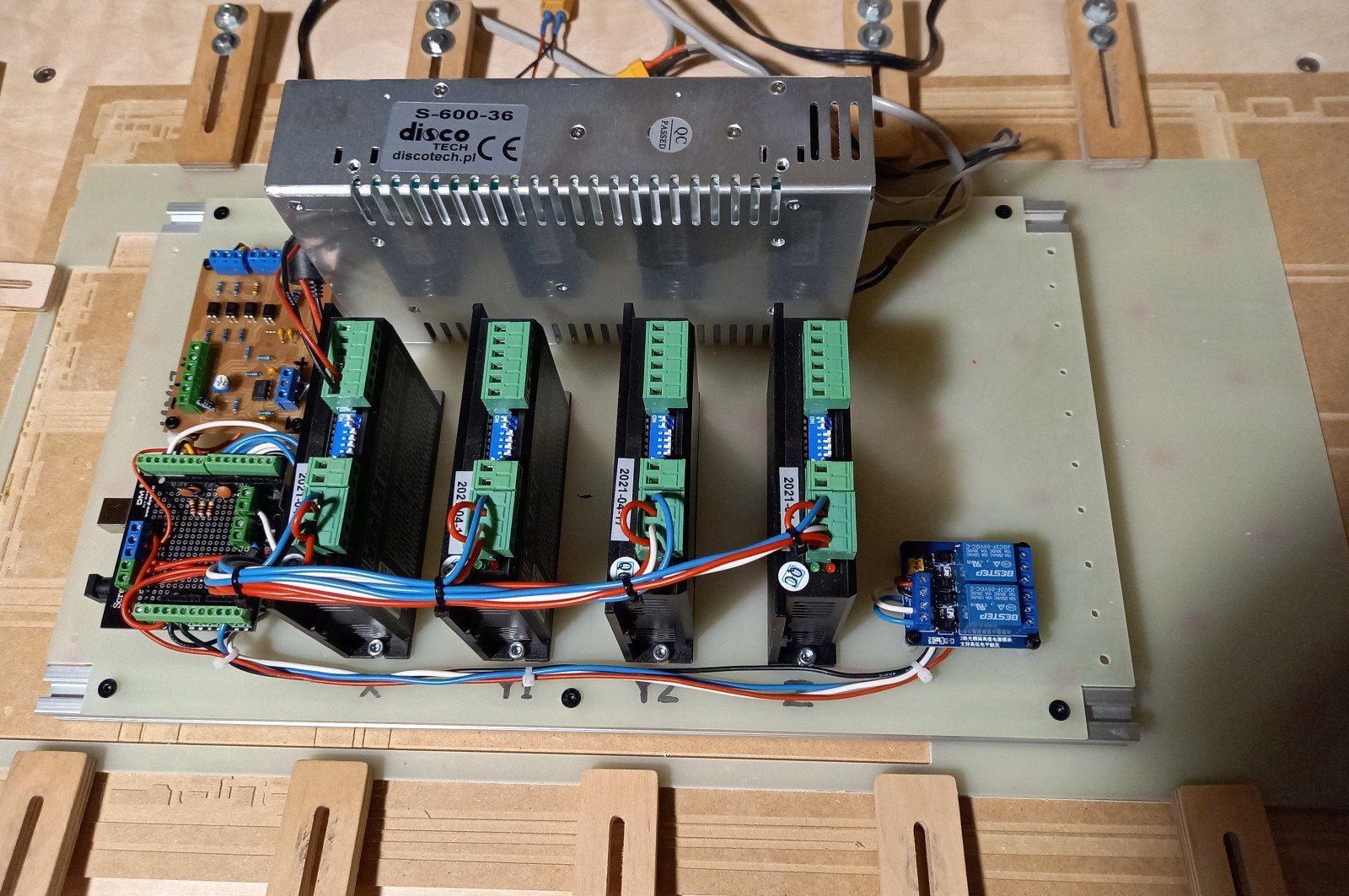

Dalsze prace ruszyły. Do tej pory do napędzania silników używałem małych driver'ków 8825, umieszczonych na CNC shield. Działa to bardzo dobrze w trzeciej już frezarce. Prąd 2,5A dawany przez drivery w zupełności wystarcza do pracy silników, które mają katalogowy prąd maksymalny 2,8A. Wszyscy dookoła stosują jednak wielkie i oczywiście dużo droższe sterowniki, bo są ponoć lepsze, cichsze i coś tam jeszcze.... Spróbowałem i ja. Zakupiłem 4 szt. driverów 2DM542C. Oczywiście od pewnego czasu testowałem je na stole i jakoś nie widzę w moim przypadku żadnych dodatkowych zalet tego sprzętu. No, może jedna rzecz, która jest dobra, to możliwość zmniejszenia prądu trzymania silników na postoju do połowy wartości. Cichsze nie są (zresztą przy wrzecionie typu Makita i temu podobnych, silników i tak nie słychać :D ), a maksymalne osiągane prędkości są dokładnie takie same jak na tych małych. Oczywiście można z nich wyciągnąć większy prąd, ale to raczej w maszynkach takich jak u Piotra. Ja wprawdzie kupiłem na oś Z i X większe i mocniejsze silniki (ze względu na znaczny przyrost masy wrzeciona), ale one mają maksymalny prąd 3A więc i te maleństwa by sobie z nimi też dały radę. Ale dość już tej beletrystyki. Dzisiaj zacząłem składać do kupy nowe klocki i na razie powstało takie coś:
nowe_sterowanie.jpg [ 408.65 KiB | Przeglądane 6137 razy ]
Silników jeszcze nie podłączałem (były testowane wcześniej osobno). Wszystkie funkcje związane ze sterowaniem driver'ami, wrzecionem, chłodzeniem oraz krańcówki, zostały sprawdzone i wszystko jest ok. Jedynie rozczarowany jestem modułem przkaźnikowym. Nigdy wcześniej nie sprawdzałem jego poboru prądu. Okazało się, że bierze sporo. Każdy z przekaźników zjada nieco ponad 80 mA, a cały układ przy załączonych przekaźnikach bierze ok. 170 mA. Oznacza to, że stabilizator 5V, zasilany z 15V musi wytracić w postaci ciepła aż 1,7W. To powoduję, że robi się gorący i trzeba by mu dać jakiś sporawy radiatorek - pomyśle o tym później. Sprawdziłem jak to wygląda przy zasilaniu przekaźników z Arduino wspomaganego zasilaczem zewnętrznym 7,5V. Moc do wytracenia sporo mniejsza (nie sprawdzałem ile bierze sama płytka Arduino), ale tu też stabilizator robi się mocno ciepły więc pozostałem przy zasilaniu z USB. Niech ciepłem martwi się komputer :D. Takie rozwiązanie spisuje się dobrze od bardzo dawna i na razie tak to zostawię.
