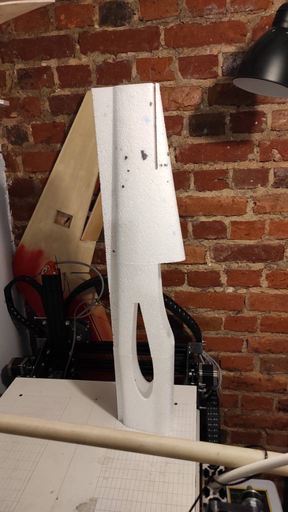

To teraz pokaz jak Ci idzie jakieś skrzydło.
Myślałeś nad dodaniem 6 osi? Obrotowej? Aby kadlub modelu wycinać tak jak obiera sie ziemniaka ze skórki?
PostNapisane: czwartek, 10 grudnia 2020, 21:00
Przemek jeszcze nie mam piątej a Ty mi tu o szóstej. .
Myślałem o 5 osi ale bardziej w celu wycinania z jednego gcodu kilku rzutów.
Co do ciecia skrzydeł to dam info jak dorobię odpowiednią podkładkę.

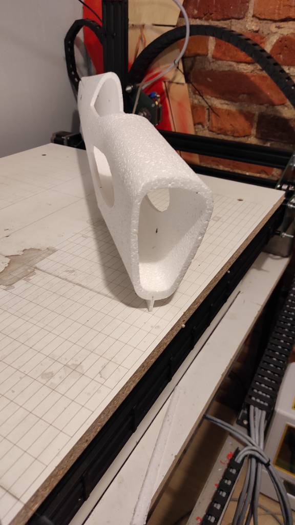

Xps zwany styrodurem.
Tu już tak kolorowo nie jest. 250mm/min
Ale wychodzi ładnie.
Na zdjęciach element na którym poległem na poprzedniej maszynie.
Część maski do RWD 5
ObrazekObrazekObrazek

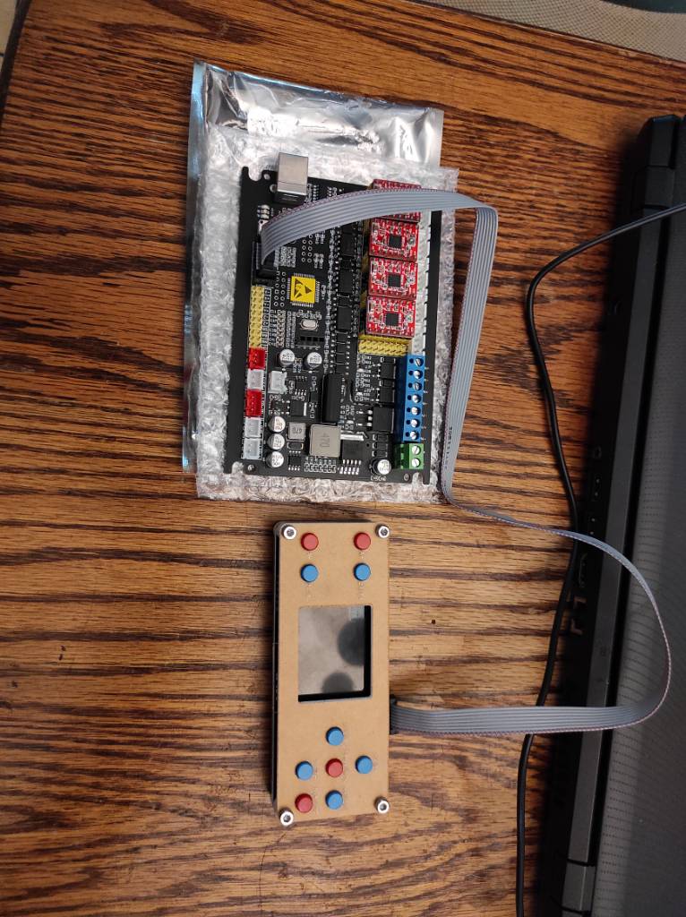

Przyszedł nowy wszystko mający sterownik do maszyny. Czas się zabawić

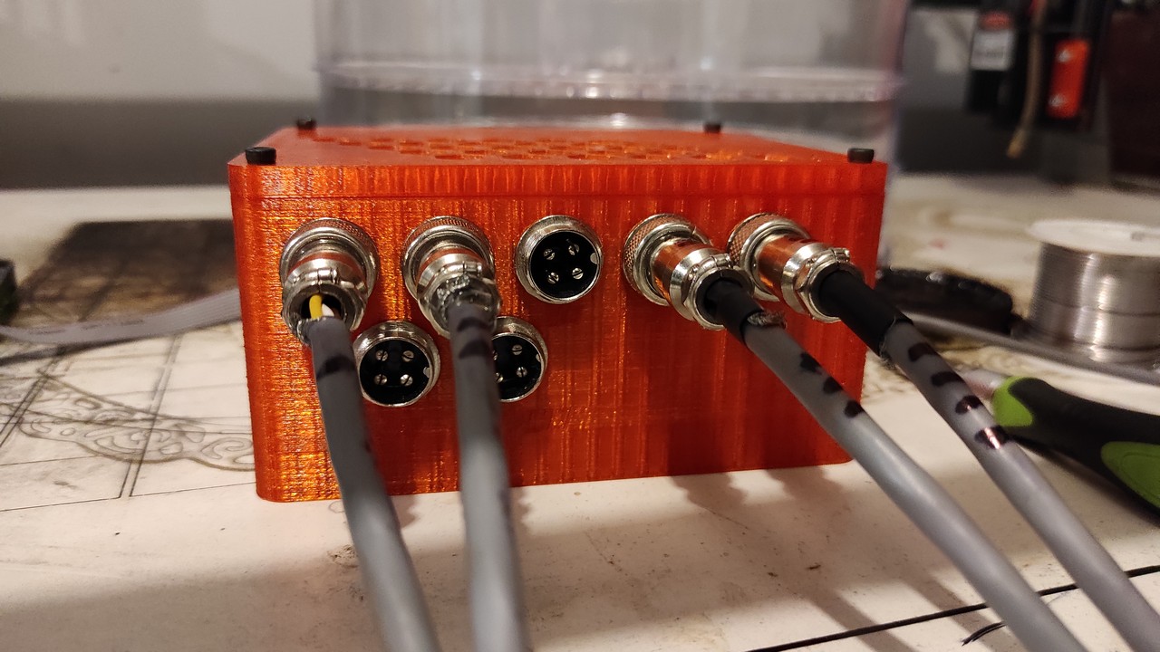

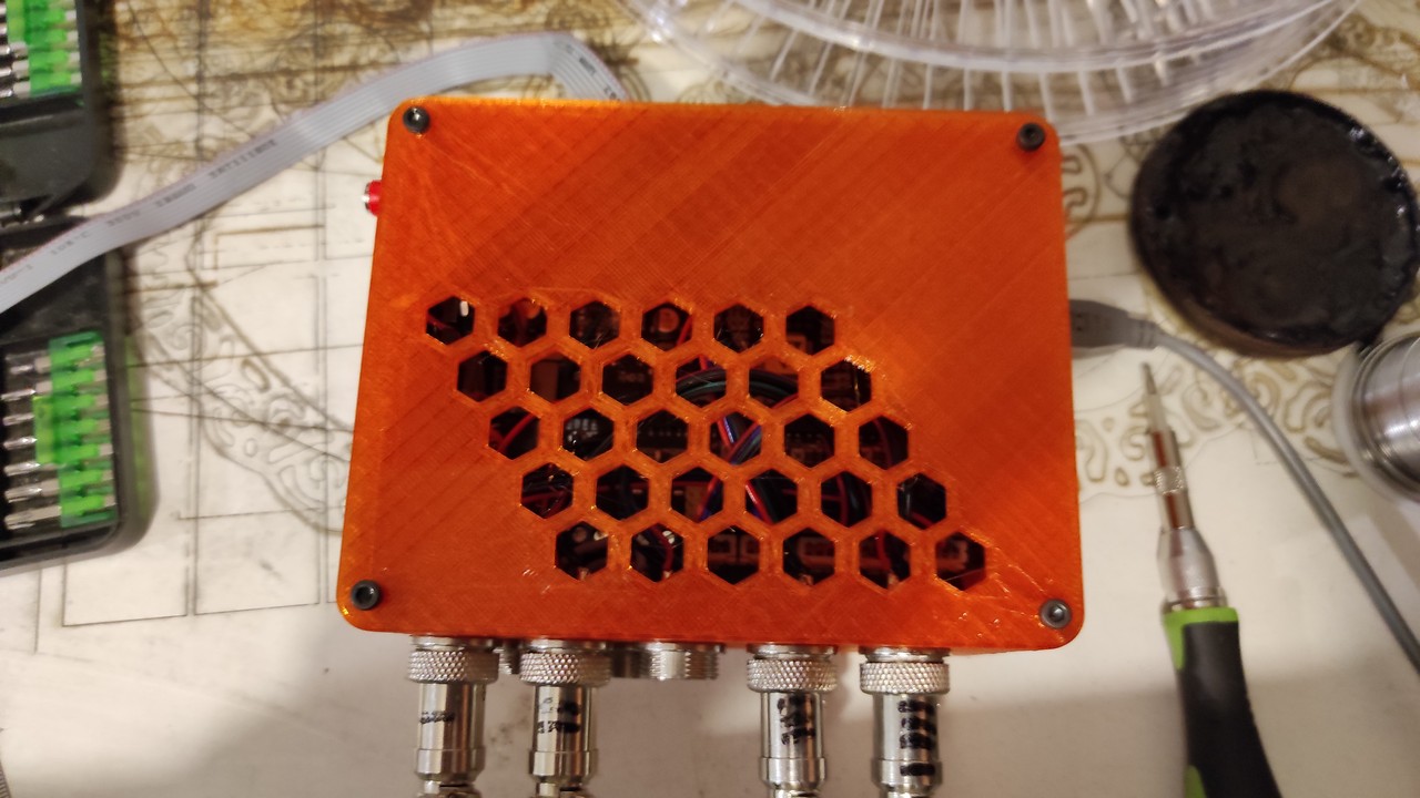

PostNapisane: czwartek, 21 października 2021, 18:57
Hej

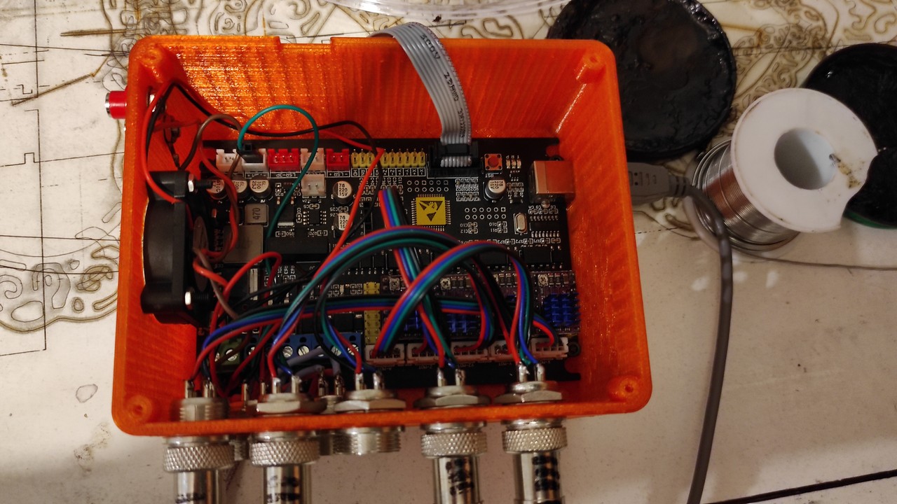

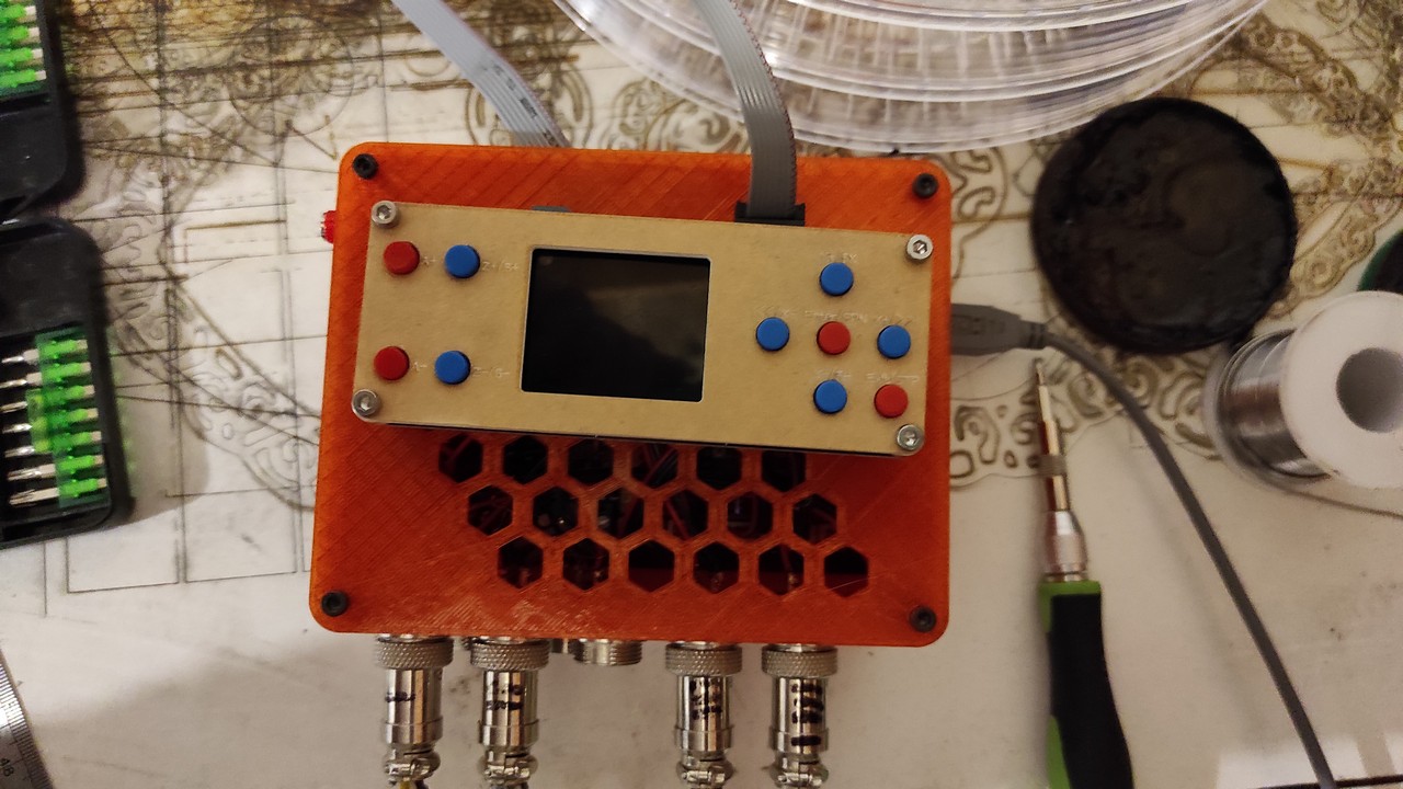

Chwila się zeszła ale sterownik doczekał się obudowy i instalacji.
Cel został osiągnięty. Jeden sterownik do obu segmentów maszyny.
Czili tylko przepinając kable silników z 3 osiowej frezarko-lasera, na silniki 4 osiowego plotera termicznego.
Możemy korzystać z jednego lub drugiego modułu maszyny. Płytka bez problemowo łączy się ze wszystkimi znanymi mi programami, wysyłaczami kodu opartymi o GRBL.
Bez problemowo działa również załączony zewnętrzny kontroler z obsługą kart SD i możliwością manualnego sterowania silnikami.
Nie testowałem jeszcze 300 watowego złącza 48V wyposażonego w dość pokaźny Mosfet.
Teoretycznie umożliwia od albo podłączenie zasilania i sterowania gorącego drutu, lub szczotkowego wrzeciona.
Jak tylko będzie mnie stać na odpowiedni transformator to prze testuję.

A tak to wygląda
Pictures_00004.jpg [ 220.73 KiB | Przeglądane 12581 razy ]
Pictures_00003.jpg [ 187.66 KiB | Przeglądane 12581 razy ]
Pictures_00002.jpg [ 168.51 KiB | Przeglądane 12581 razy ]
Pictures_00001.jpg [ 197.03 KiB | Przeglądane 12581 razy ]
Pozdro
