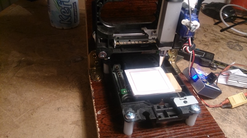

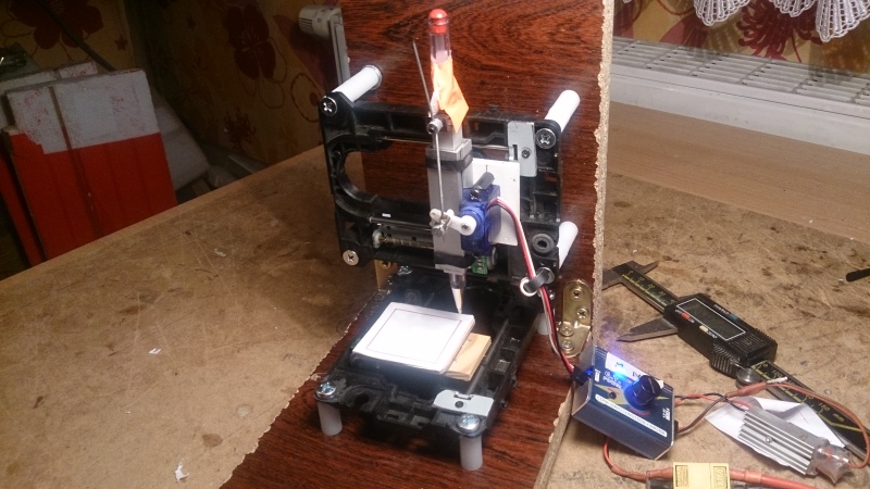

To i ja popróbuje swoich sił w CNC :D na zdjęciach moja maszyna :mrgreen: Sterowniki zamówione , jadą z dalekiego kraju :o

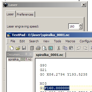

predkosc.jpg [ 52.37 KiB | Przeglądane 13874 razy ]
W czasie eksportu do gcode zmień ustawienie prędkości. U Ciebie to 1. W moim przykładzie 160 czyli dość szybko.
Sposób drugi to przeedytowanie plików z gcode i zamiana F1.000 na jakieś większe

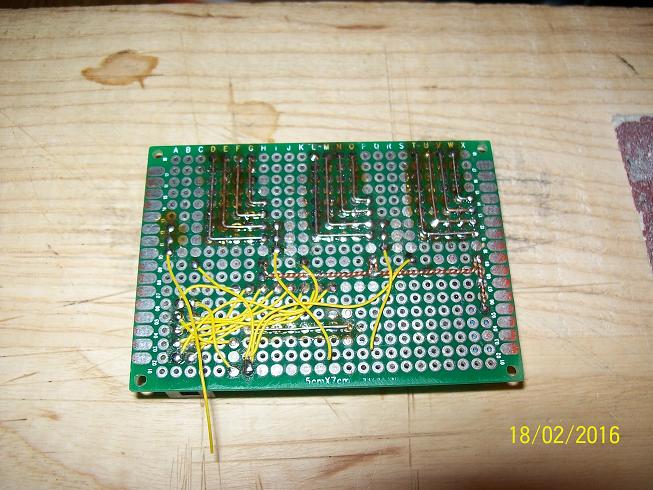

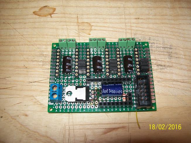

Jak "Zrób to sam" to zrób to sam - stan płytki sprzed 3 godzin (teraz jest ciut bardziej żółto), ale jak to w życiu bywa do skończenia zabrakło mi dosłownie 20 cm kynarka..
Obraz 002.jpg [ 88.31 KiB | Przeglądane 13838 razy ]
Obraz 003.jpg [ 87.31 KiB | Przeglądane 13838 razy ]
Całość - totalne lenistwo, czyli płytka uniwersalna 5x7, kilka odcinków podstawek, kilka kondensatorków, i od cholery lutowania :evil: (o pilnowaniu co z czym nawet nie wspominam :lol: :lol: ). Mam nadzieję że nie zadymi bo nie mam części na podmianę :D
 Tytuł: Re: GRBL - czyli CNC na domowym stole - manual
PostNapisane: piątek, 19 lutego 2016, 08:58
A masz tu miejsce na to co jest zaznaczone na zielono?
PostNapisane: piątek, 19 lutego 2016, 10:54
Tak - część jest wyciągnięta pod gniazdo KANDA, część będzie na drugiej złączce bo na płytce już nie było miejsca.
Dzięki, działa, skupiłem się na ustawieniach GRBL, kompletnie zapominając o Gcode :)

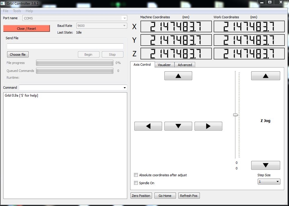

DSC_1120.JPG [ 288.65 KiB | Przeglądane 13705 razy ]
Wgrałem do niego krótki programik autorstwa Elipsisa, który porusza jedną z osi i wszystko pięknie śmiga. nastęnie wgrałem zgodnie z instrukcja oprogramowanie do ARduino za pomocą xloadera i wszystko przeszło bez najmniejszych problemów. Nastęnie uruchomiłem GRBL Controler i po kliknięciu w Open połaczyłem sie z komputerem i to by było na tyle. Wpisywanie komendy $ nic nie daje, klikanie w strzałki służące do przesuwania osi nic nie zmienia.
Tak to wygląda :(
Przechwytywanie.JPG [ 167.35 KiB | Przeglądane 13705 razy ]
Co robię nie tak :oops:
PostNapisane: sobota, 20 lutego 2016, 20:19
W linię komend wpisz G01F200
PostNapisane: sobota, 20 lutego 2016, 21:09
Adam to nie to, domyślna prędkość jest dla innej wersji. Trzebaby zrobić: reset i zero position

A widzisz ja pobiegłem znacznie dalej. Nie pomyślałem o oczywistej sprawie jak odzew programu i wylistowaniu ustawien.
PostNapisane: niedziela, 21 lutego 2016, 13:40
Jeszcze z rzeczy zauważonych na zdjęciu; nie widzę zworek pod stepstickami, co oznacza sterowanie pełnym krokiem (trochę dużo) oraz przydałyby się radiatorki gdyż te małe płytki szybko osiągają sporą temperaturę.

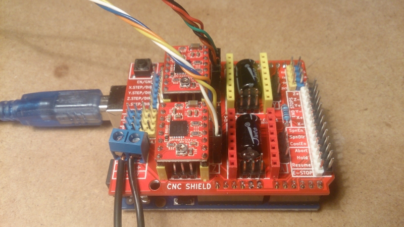

Trochę odgrzebuje temat - ale idealnie mi pasuje.
Mam Arduino Uno, cnc shild - wszystkie elementy tak jak autor na pierwszej stronie przedstawił.
1) Ustawienia kroków sterownika - . Silnik 1/8 200 podłączony do sterownika ustawionego na pełny krok oraz ten sam silnik podłączony do sterownika ustawionego na 1/16 kroku. Jaka jest między tym różnica ? Czy skoro silnik jest 1/8 - to czy powinno sie i sterownik ustawić na 1/8 ?
2)W takim układzie arduino uno, cnc shild , 3 stepsiki - przydało by się zamontować wiatraczek - czy na cnc shild jest jakieś specjalne miejsce do tego ? Czy trzeba kombinować z oddzielnym zasilaniem (przecież pod 30-40V nie podłącze zwykłego wiatraczka na 12V) ?

Silnik 1/8? A cóż to takiego? Może chodzi Ci o 1,8 stopnia czyli 200 kroków na obrót.
Taki silnik podłączony do sterownika ustawionego na pełny krok będzie w stanie wykonywać pełne kroki czyli właśnie te 1,8°. Gdy użyjesz mikrokroku 1/16, możliwe będzie wykonywanie szesnastokrotnie mniejszych kroków czyli 3200 kroków na jeden obrót.

Stepsticki zamontowane na płytce cnc shield grzeją się to fakt, ale sam radiator im w zupełności wystarcza. Chyba że pracujesz z nimi na maksymalnych możliwościach (2A) wtedy wentylator mógłby się przydać. Na płytce nie ma miejsca na niego bo nie ma sensu nic sterować. Wystarczy sterowanie - jeśli wszystko jest zasilane to wentylator działa jeśli jest wyłączone to on też. Co do zasilania to skoro i tak zasilasz Arduino jakimś napięciem, oraz dodatkowo zasilasz cnc shield to wykorzystaj to do zasilania wentylatora.
