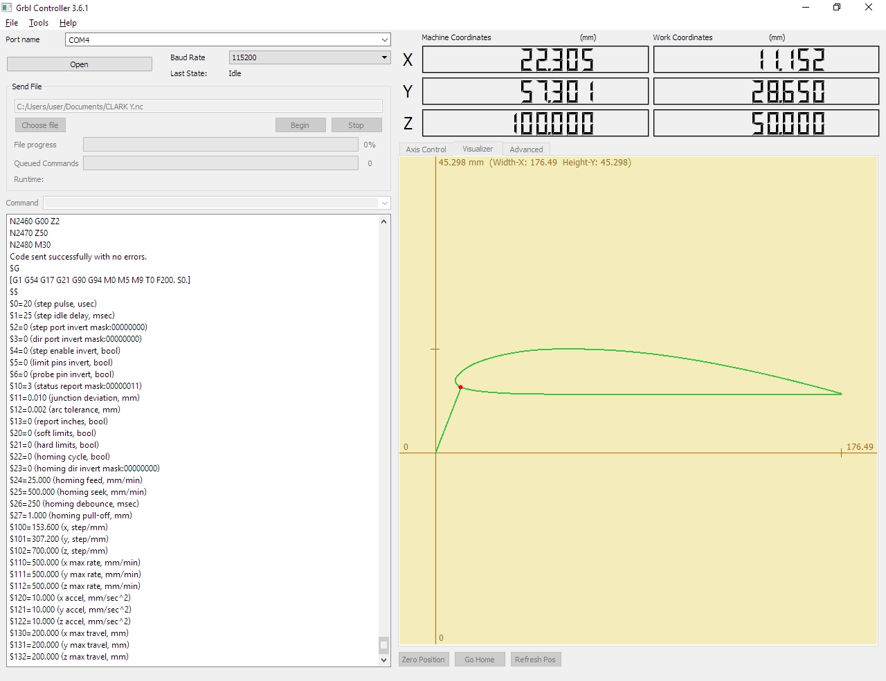

Jakiś czas temu ktoś na forum podał link do zestawu Arduino i CNC Shield wraz z StepStickami. Kupiłem więc w celach poznawczych i przeleżało to troszkę w szufladzie. Kilka dni temu po raz pierwszy zajrzałem wieczorem do tego wątku i wciągnęło mnie. Czytając, robiłem po kolei, co Hubert pięknie i rzeczowo opisał. Nad ranem silniki ruszyły, wycinając wirtualnie profil ClarkY.
cnc.jpg [ 272.64 KiB | Przeglądane 13607 razy ]
Skoro bez filmu się nie liczy, to jest krótki i nudny filmik.
Początek wyszedł całkiem nieźle więc trzeba iść dalej. Docelowo interesuje mnie frezarka do celów modelarskich o polu roboczym gdzieś tak 600x400 mm. Ale zanim za to się wezmę, chcę złożyć na próbę coś mniejszego z wykorzystaniem silników, które mam, lub nawet coś na bazie napędów z CD (jak ja się bawiłem w demontaż cdromów, nie było tam chyba silników krokowych). Moja wiedza w tym zakresie (mechanika) jest zerowa i liczę na Wasze podpowiedzi.
Uruchomienie elektroniki w zasadzie poszło bezboleśnie, choć mam parę niejasności. Program GRBL controller nie da się konfigurować za pomocą zakładki Advanced, bo jak się okazało po godzinie prób, kolejność wyświetlanych parametrów nie jest właściwa (to oczywiście tylko moja diagnoza), bo w zależności od modyfikowanego parametru program wywala błąd, lub zmienia.... inny parametr :shock: . Zmiana przez wiersz poleceń odbywa się bezproblemowo. Być moze jest to wynikiem wgrania pierwotnie oprogramowania w wersji 9a (czyli ponoć tej samej co wersja 8) i późniejszym wgraniu już właściwej wersji 9j.
Nie mam pojęcia gdzie podaje się średnicę frezu, aby zapewnić właściwy offset, bo gdzieś przeczytałem, że rysunek nie musi uwzględniać offsetów (jak to jest z rysunkami przygotowanymi pod laser), robi to program tnący.
Jest sporo innych rzeczy, o które będę pytał przy innych okazjach.
Na koniec serdeczne podziękowania dla Huberta za ten klarowny manual, gdzie krok po kroku wszystko było precyzyjnie wyjaśnione, z podaniem potrzebnych linków. Dzięki temu wszystko udało się uruchomić całkiem zielonemu w temacie facetowi :D .

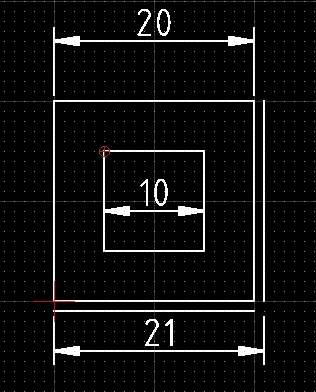

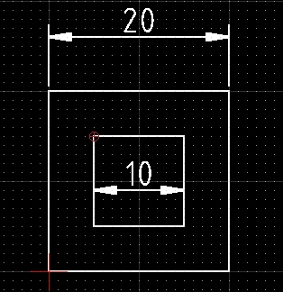

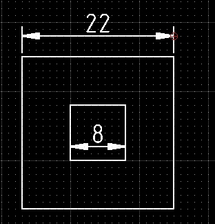

Jeśli chodzi o offset to jest klika różnych sposobów. Można rysować od razu z offsetem, znając średnicę narzędzia powiększamy i pomniejszamy wycinane kształty w zależności od tego czy jest to na zewnątrz czy wewnątrz. Minusem takiego rozwiązania jest to, że gdy chcemy zmienić narzędzie na inne trzeba będzie przerysować całość.
Przykład: Chcemy wyciąć kwadrat o boku 20mm z otworem w środku 10mm. Narzędzie ma 2mm średnicy. Rysujemy więc tak:

Innym sposobem jest narysowanie dokładne a następnie obrysowanie tak przygotowanego rysunku offsetem w zależności od użytego narzędzia. Rysujemy więc tak:
2.jpg [ 55.36 KiB | Przeglądane 13569 razy ]
A potem linią równoległą, odsuniętą o połowę średnicy narzędzia (oczywiście na końcu musimy usunąć oryginalny rysunek):
3.jpg [ 70.27 KiB | Przeglądane 13569 razy ]

Oczywiście te sposoby są dość pracochłonne. Dlatego w prawie każdym oprogramowaniu CAM (czyli to co zmienia rysunek w GCODE) jest dołączony moduł, który w miarę automatycznie umie to zrobić sam. Na przykład LazyCam dla Macha, czy wtyczka CAM dla qCAD, itd
Znam dobrze te wszystkie sposoby, bo mam spore doświadczenie w projektowaniu plików pod laser. Korzystam właśnie z CAM, ale nie zauważyłem tej opcji - muszę przyjrzeć się bliżej, bo dotychczas szybko przelatywałem przez konwersję do gcode, plików przygotowanych w TurboCadzie, który używam na co dzień do projektowania. Bardziej skupiałem się na tym, czy elektronika mi działa dobrze :D.
Jeśli chodzi o laser to grubość cięcia po laserze jest najczęściej na tyle wąska, że przyjmuje się, iż nie trzeba brać na nią poprawek (offsetu) gdyż zazwyczaj i tak w takie połączenia wchodzi potem np klej.
Tu pozwolę sobie nie zgodzić się z Tobą. Mam sporą praktykę w przygotowywaniu plików pod laser i przynajmniej taką samą w składaniu wycinanek zaprojektowanych przez siebie. Tu offset zależy bardzo dużo od użytego materiału i jak chcemy mieć dobrze wypalone elementy (pasujące do siebie na delikatny wcisk), musimy metodą prób ustalić go wcześniej. Np. poniższy model można niemal cały złożyć bez kropli kleju i zapewniam, że nie rozpadnie się , jak go weźmiesz do ręki. Takie pasowanie bardzo ułatwia montaż i daje większą wytrzymałość konstrukcji, bo jak mawiali starzy stolarze, "klej najlepiej trzyma jak go prawie nie ma" :).

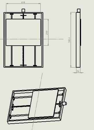

po przeczytaniu tego "tutoriala" zabrałem się za budowę własnej maszyny cnc założenia jakie mam to:
powierzchnia robocza
około 1000mm x 700mm
konstrukcja drewniana (mdf 18mm)
brama stała.
mózgiem maszynki jest arduino + cnc shield + step sticki
napędem będą silniki krokowe minebea 23lm-c720-02
stół X poruszany będzie śrubą trapezową 16x4 a jeździć będzie po wałkach fi 20
plan budowy - najpierw zrobić i uruchomić "X" i do tego dobudować resztę.
czy silniki wymienione dadzą sobie radę przesunąć stół "X" ?
i jak skalibrować grbl pod śrubę trapezową ?

Krzysztof pokaż rysunek maszyny jak masz
mdf18 będzie za słabe przy twoich gabarytach
Pozdrawiam Mikrus vel Robert

taki oto mój zamysł na temat stołu X
Komentarz: wstępny projekt
Przechwytywanie.JPG [ 26.39 KiB | Przeglądane 13444 razy ]

PostNapisane: czwartek, 5 stycznia 2017, 11:14
Wałki fi 20 warto by dać podparte i pole robocze masz nie takie jak podałeś.
rysunek jest tylko teoretyczny wymiary mogą lekko odbiegać a co do wałków to moje fundusze niestety ograniczały mnie do kupna zwykłych wałków plus podpory krańcowe
 Tytuł: Re: GRBL - czyli CNC na domowym stole - manual
PostNapisane: czwartek, 5 stycznia 2017, 11:21
Spróbuj, a potem sprawdzisz czy się stół będąc na środku nie ugina.
Lekko mówiąc długość Ci się skróci o połowę. Tyle ile przejedzie dolny róg zanim nie stanie na górnym łożysku liniowym możesz liczyć na pole robocze. Dasz łożyska liniowe za blisko siebie pod stołem będzie sie gibać, trzeba je rozsunąć rozsądnie.
nie przewiduję jakiś wielkich obciążeń stołu (sam blat będzie wykonany z aluminium około 6mm z nawierconymi otworami montażowymi)

Ja zamierzam zrobić Frezarkę cnc do obrabiania sklejki plexy ewentualnie alu do 10mm
Projekt wstępny
Projekt pobrany z http://www.mlodedrwale.pl/2013/06/30/frezarka-cnc-diy-cz3-reszta/ ale zmodyfikowany.
Ostatnio też zwiększyłem boki wzdłuż osi X
Chcę to zrobić ze sklejki 18 mm gdzie nie gdzie sklejona podwójna czyli 36 mm
Wrzeciono na początki jakaś wiertarka czy coś takiego.
Śruba trapezowa 14x4
Wałki podparte 16
Jak już wcześniej pisałem o sterownikach to własnie do tej maszynki potrzebuję.
Nie wiem czy takie do 2A tu dadzą radę ?

Do takiej "maszynki" to silniki co najmniej Nema23 i sterowanie na TB6560 Tak nieco "przy okazji" znalazłem taki 4 Axis USB CNC Controller Interface Board

- dodałbym jeszcze 1 lub 2 wałki pod stół, jeśli chcesz ciąć w pleksi i alu to 2 chińskie wałki mogą okazać się zbyt luźne.
- tutaj zmniejszyłbym te 230mm miałbyś wtedy więcej pola roboczego
- a dlaczego wałki stołu na odwrót? Żeby miały okazję więcej pyłu zbierać? Rozumiem, że chciałeś rozszerzyć pole robocze tym sposobem? Oczywiście 2 podpórki na 1 wałek to dużo za mało.
- i tu te 115 rozszerzyłbym jak najwięcej się da, bo od tego wymiaru dużo zależy
- więcej podpórek stołu i dodatkowo jeszcze w drugiej osi
Pomyśl też od razu gdzie będą krańcówki. A jeszcze jakie przewidujesz mocowanie materiału do stołu? I na koniec dla porównania projektu ze strony drwali (który jest słaby) coś dużo prostszego i zdecydowanie sprawniejszego:

Walki pod stół na razie zostawię dwa, zawsze mogę dac kolejne.
Gdy zmiejszę 230 to obawiam się ze konstrukcja moze być bardziej chwiejna - nacisk wrzeciona na materiał daje jakieś obciążenie a mniejsze nie pozwoli na dobre połączenie płyt bo płyta będzie za mocno podziurawiona i za blisko będą konfirmaty - tak sądzę. Muszę dokładnie to obliczyć. Ale uwaga cenna.
Walki na odwrót gdyż wówczas usztywniam płytę stołu roboczego. Ale nie wiem czy to cos da, autorzy często stosuje właśnie takie mocowanie. Stół chce dac poczatkowo z twardego drewna i to ma być stół teowy. Nastepnie teowy z aluminium.
Dlaczego 115 robi różnicę gdy będzie szerzej ?
W konstrukcji która pokazałeś musiałbym dać dwa silnik na os Y oraz dwie śruby napędowe, co robi kolejne koszty.
