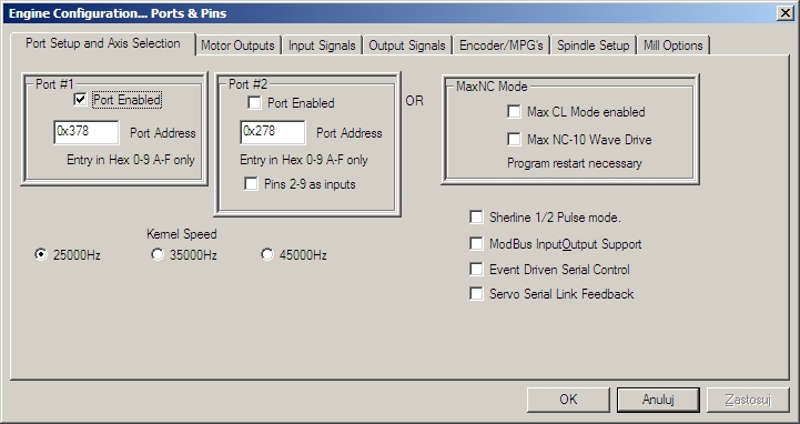

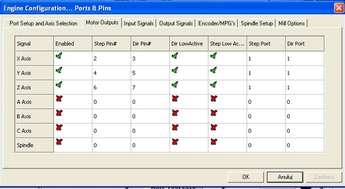

No jak się nie da? Da się i porty, i piny, i milion innych rzeczy:
mach_config_port1.jpg [ 89.51 KiB | Przeglądane 12446 razy ]
mach_config_port2.jpg [ 61.53 KiB | Przeglądane 12446 razy ]

PostNapisane: czwartek, 25 grudnia 2014, 22:19
Dzieki Hubert
tak tez nie działa
Owszem z tym, że nie na pewno, w Mach'u nie da się zmienić adresu portu, w okienku gdzie masz 0x378 nie można wprowadzić adresu portu z karty PCI niestety bo adres LPT na PCI jest D000-D007 i za diabła go tam nie wklepiesz ;)
Chyba, że znasz jakiś "Cudowny/Świąteczny" sposób

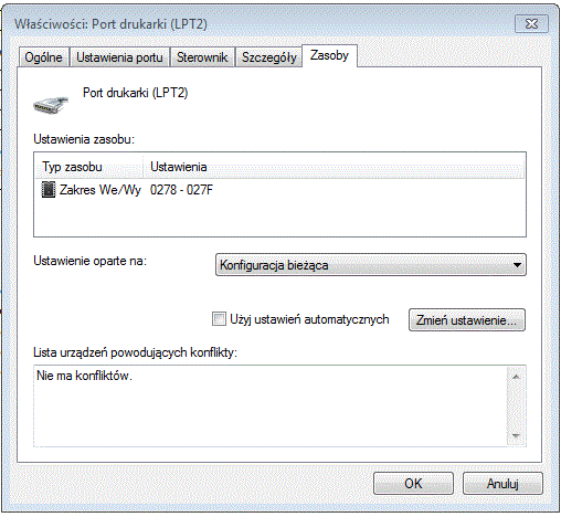

PostNapisane: piątek, 26 grudnia 2014, 01:10
Tak Robercik ale to port LPT na płycie i jego ustawienia możesz sobie zmieniać co zresztą widać bo ja wczoraj je zmieniłem :):):)
Elipsis: Oczywiscie, mozesz to zmienic jak masz port na płycie albo kartę która na to pozwala ale ta jego karta za chiny sie nie daje przekonfigurowac :) (Ten obrazek powyżej to LPT na płycie więc jak widzisz opcja zmiany ustawień jak najbardziej dostępna.)
W przypadku karty PCI wogóle nie ma opcji zmiany ustawień - jest nieaktywna.
Sprawdziłem chyba wszystko w tej jego maszynie. Włączając siłowe rozwiązanie grzebiąc w rejestrach ale nic sie nie dało zrobić.
Port na płycie głównej bez problemu, dokładnie tak jak pokazałeś ale nie KARTA PCI !
Nie widzę sensu drążenia tematu bo poprostu ta karta nie zadziała.
Do karty dołączony jest program konfiguracyjny ale on też nie działa z tym modelem karty.
Dlaczego .... nie pytaj bo nie wiem :)

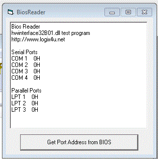

edyta: A tak z ciekawości co pokazuje ten programik: http://www.logix4u.net/Hwinterface32Beta01.zip
 Tytuł: Re: Arduino - zastosowanie w maszynach CNC home made
PostNapisane: piątek, 26 grudnia 2014, 12:39
programik pokazuje to
Przechwytywanie bios1.GIF [ 18.88 KiB | Przeglądane 12395 razy ]

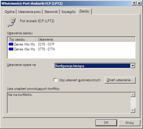

Nie wiem czy wiesz ..... ale musisz spowrotem zmienic ustawienia dla portu LPT na płycie :) bo o ile pamiętam wszystko masz teraz po mieszane :)
I LPT1 to nie jest LPT1 i adres portu na płycie nie jest 0x378 :)
Więc cokolwiek zrobisz .... nie zadziała :)

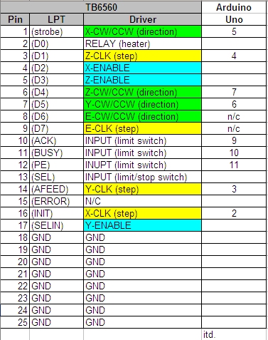

http://fritzing.org/projects/stepper-motor-for-arduino
Jeśli przeglądałeś Robert vel Mikrus tę stronę którą pokazał Elipsis, znalazłem tam coś dla Ciebie, może jednak te twoje mostki H będziesz mógł użyć z Arduino :)

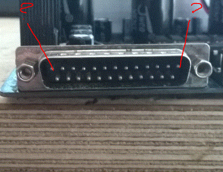

Z tego co zrozumiałem Mikrus ma taki sterownik:
a komputer, który mógłby tym sterować nie ma takiego przewodu:
Do pełni szczęścia brakuje jeszcze zasilacza i właściwie podłączonych silników. Czyli sumarycznie pracy na 1 kawę żeby to wszystko odpalić. Pozostałe rozmowy o arduino, usb, niby interfejsach LPT, itd nie były potrzebne.
Całość należy podłączyć tak:
A całość doskonale opisana tu: http://reprap.org/wiki/4_Axis_TB6560_CNC_Stepper_Motor_Driver_Board_Controller łącznie z rzeczami, które trzeba poprawić po Chińczyku lub o nich wiedzieć żeby nie zjarać całości...

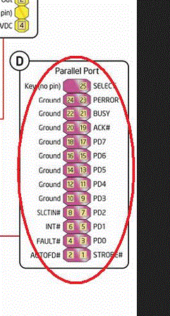

piny: http://www.engineeringforless.com/files/pin_chart.pdf
PostNapisane: poniedziałek, 29 grudnia 2014, 13:54
Hubert a czytałeś wszystko co ja napisałem kilka postów wyżej oglądałeś zdjęcia które ja wysyłałem i ten film chyba tez wkleiłem
problem w tym ze na filmie kabelki są połączone od lewej strony ale wedle schematu piny 1 w DB sie zaczynają od prawej strony

PostNapisane: poniedziałek, 29 grudnia 2014, 15:00
renceopadajom.jpg [ 110.41 KiB | Przeglądane 12594 razy ]

w takim razie pokaz mnie od jakiej strony zaczynają sie piny od lewej czy prawej
Komentarz: w środku z lewej strony mam 0 a wedle schematu jest z prawej wiec teraz pytanie
z z której strony jest 0
LPT.GIF [ 57.37 KiB | Przeglądane 12587 razy ]
Pozdrawiam Mikrus vel Robert
popylacz na bandicie

czyli patrząc na wtyczkę która tu wkleiłeś piny zaczynają sie od lewej strony a nie prawej

podłączyłem jak na załączonej fotce i tez nie działa pali sie tylko 1 dioda kontrolna :(

no czyli ja miałem racje pin 1 z prawej strony patrząc na bolce
tak czy siak nie działa

Z prawej to się prawosławni żegnają. A bolce to Ci nie napiszę gdzie są....
Przyjrzyj się jeszcze raz gdzie jest pin 1 w LPT męskim.
