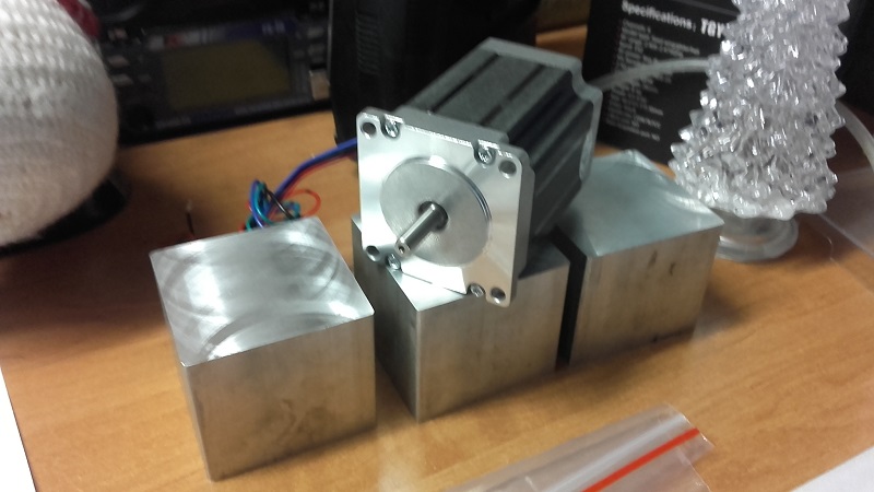

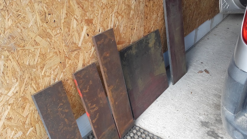

Trochę to trwało zanim dojrzałem do budowy. Projekt leżał w szufladzie. Zaistniały pewne okoliczności więc prace powoli ruszyły. Zaczynam ten temat żeby czasami nie wylądował znowu na ładne parę lat ;)
001.jpg [ 97.06 KiB | Przeglądane 52453 razy ]
002.jpg [ 177.12 KiB | Przeglądane 52453 razy ]
Materiał stal grubości 15 mm. Kiedyś już pisałem o tym projekcie tutaj ;)

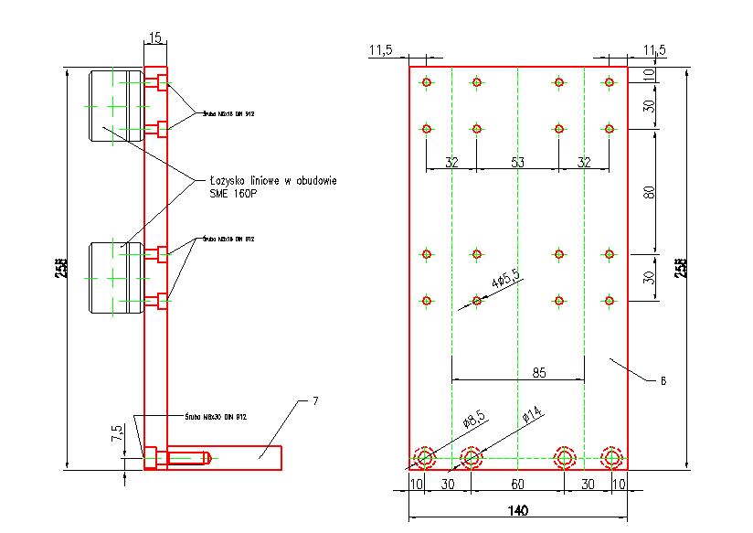

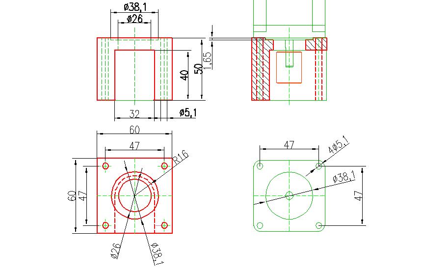

Właściwie to to mam wszystko do zbudowania konstrukcji z wyjątkiem stołu ale tu się jeszcze zastanawiam z czego to zrobić dalej stal czy może sklejka gr 22 mm :?: Mam kilka pytań związanych z napędem, mam zamiar zastosować śruby trapezowe Tr16x4 i takie nakrętki ;) Jako podpory owych śrub coś takiego :D Na oś Z i X walki podparte fi 16 na oś X fi 20 Troszku tego jest, gdzie to wszystko w miarę tanio kupić :?: Temat może odległy ale czym tą maszynkę napędzać chodzi mi o moc silników krokowych i sterowanie :?: Ten temat śledzę na bieżąco od samego początku http://www.rcclub.eu/viewtopic.php?f=108&t=8124 :mrgreen: Drobne rady, male przemyślenia mile widziane :)
Jeszcze rysunki ;)
rys2.jpg [ 47.03 KiB | Przeglądane 52298 razy ]
Rys1.jpg [ 73.2 KiB | Przeglądane 52298 razy ]

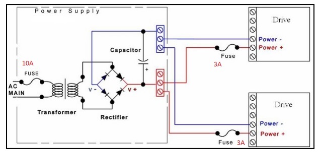

Arduino Uno jest zupełnie wystarczające dla GRbl, a zasilacz jeśli ma być jedynym to chyba dużo za mały. Ma tylko 1,4A
 Tytuł: Re: Frezareczka CNC
PostNapisane: środa, 4 stycznia 2017, 10:58
Ten zasilacz co przedstawiłeś to sobie go odpuść
proponuje taki- http://www.openbuilds.com.pl/shop/elekt ... supply-pl/
kable- http://www.openbuilds.com.pl/shop/elekt ... y-4-x-025/
a jak zastosujesz arduino mega2560,to już będziesz miał problem z głowy jak zachce ci się drukarki 3d a oto przykład
http://www.instructables.com/id/Arduino ... D-Printer/ ale to już chyba wiesz ;)
powodzenia w budowie :)
Mikrus znowu wprowadzasz w błąd. Po co zasilacz 24V? Żeby zagotować regulator napięcia na płytce Arduino?
Dlaczego 20A? Obliczyłeś to czy podałeś na rympał z czajnika?
Do tego mega2560 - znajdź mi proszę w tym zdaniu wskazówkę, że to zadziała:
"It will run on a vanilla Arduino (Duemillanove/Uno) as long as it sports an Atmega 328."
źródło: https://github.com/grbl/grbl
Nie, nie zadziała. Bo Atmega2560 nie jest Atmegą 328 a taka jest właśnie w Uno czy Duemillanove (czy paru innych).

To jest zasilacz do sterowników

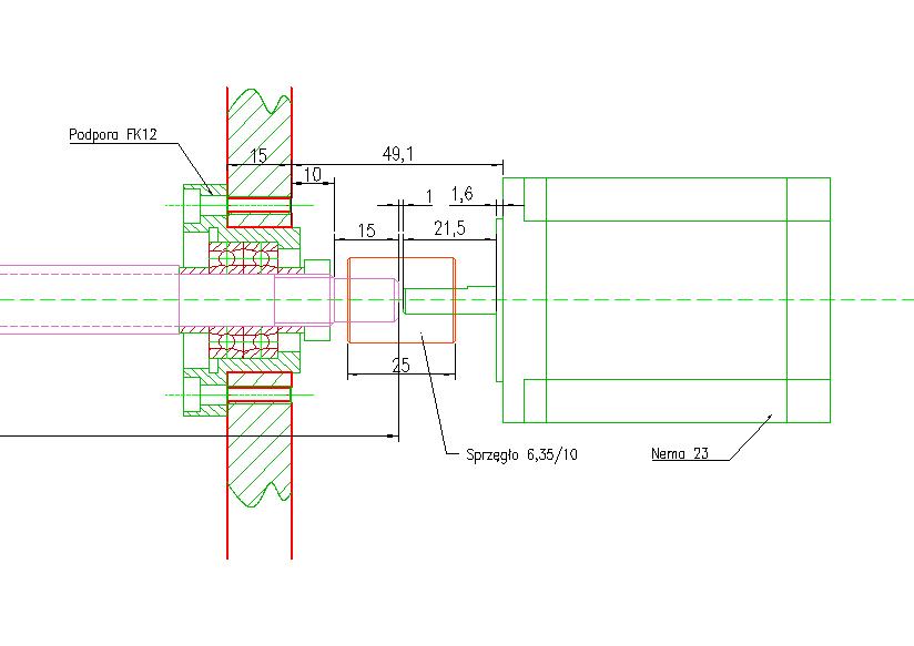

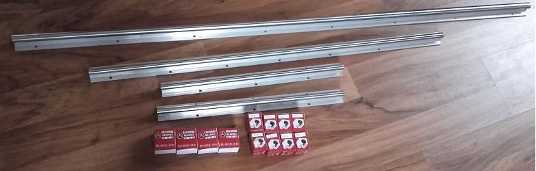

Co nieco jest już zamówione i czekam na dostawę. Chcę zamówić śruby, łożyska i podpory przynajmniej do osi Z i Y (w moim przypadku te krótsze osie). Właściwie dorysowuję szczegóły do mojego projektu. Żeby poznać długość przyszłej śruby na X poczyniłem mały rysunek. Będzie to też podstawa do zaprojektowania uchwyt pod silnik.
FF12.jpg [ 37.96 KiB | Przeglądane 52034 razy ]
FK12.jpg [ 42.17 KiB | Przeglądane 52034 razy ]
Czy luz między śrubą a ośką silnika 1 mm jest wystarczający? Czy poprawnie to zaprojektowałem ?

Silniki często mają inną długość ośki niż podaje to sprzedawca. Warto więc na nie zaczekać.

To samo dotyczy sprzęgieł
W tym z lewej 6x10 ośka silnika i śruby mogą się stykać
W tym z prawej 8x10 jest wkładka z tworzywa 10mm grubości ale oś silnika wchodzi w zagłębienie około 4 mm śruba się opiera o plastik co daje około 6mm odstępu.
Oba sprzęgła mają wysokość 30mm i średnica 25mm

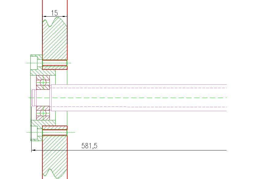

Podczas rysowania brałem pod uwagę sprzęgło oraz ten silnik Tak czy siak efekt zamierzony osiągnąłem tzn. długość śruby na tą oś to 600 mm, która na pewno nie będzie za mała :nieufny:
Edyta:

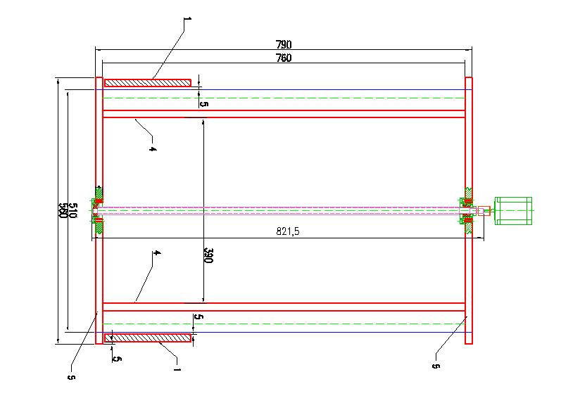

oś X.jpg [ 43.28 KiB | Przeglądane 51966 razy ]
Długość kolejnej śruby to 850 mm oczywiście przed obróbką ;)

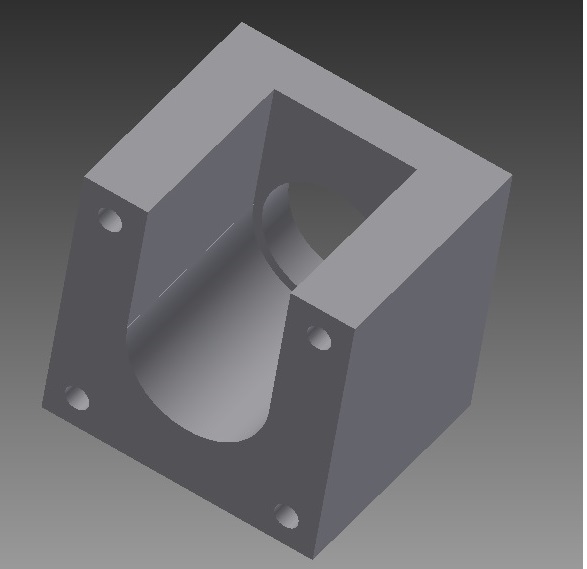

Kupiłem ostatnio materiał na podstawkę pod silniki, tak to sobie wykombinowałem ;)
20170128_173845.jpg [ 92.04 KiB | Przeglądane 40133 razy ]
Podstawka pod Nema 23.jpg [ 50.94 KiB | Przeglądane 40133 razy ]
Takie tam małe szkice 3D (moje pierwsze) :mrgreen:
zasilacz części.jpg [ 54.39 KiB | Przeglądane 38644 razy ]
Powyżej mała lista czy dobrze to dobrałem :?: Zabezpieczenie 3A na wtórnym przed sterowaniem silników a 10A na pierwotnym. Chciałem tylko zaznaczyć, że elektronik ze mnie :mrgreen: miałem na uwadze schemat poniżej :arrow:
Schemat z cnc info.jpg [ 42.71 KiB | Przeglądane 38644 razy ]
Czerwonym kolorem opisalem wartość bezpieczników.
POL 505

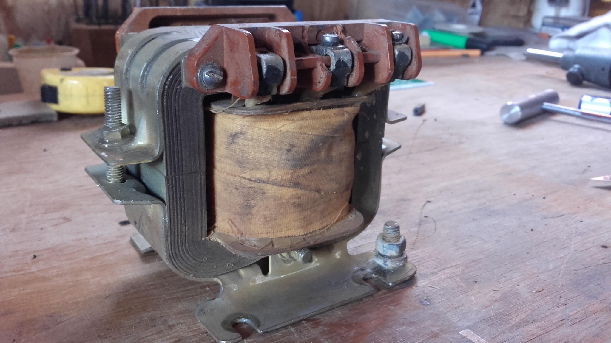

PostNapisane: piątek, 17 listopada 2017, 16:49
Posty: 916
Zbieram materiały potrzebne do wykonania zasilacza :D
20171117_154400.jpg [ 911.46 KiB | Przeglądane 38592 razy ]
20171114_132322.jpg [ 881.16 KiB | Przeglądane 38592 razy ]
POL 505
