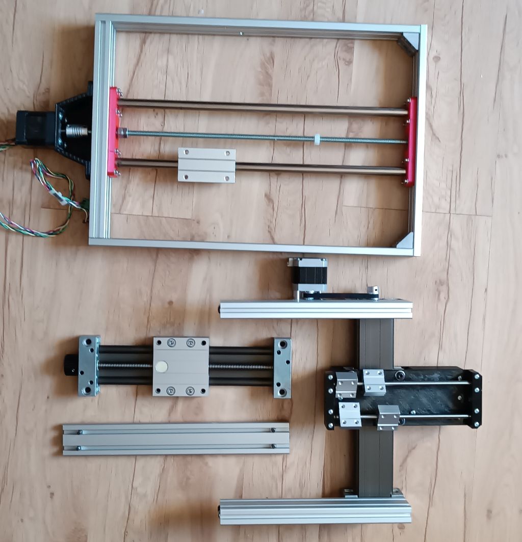

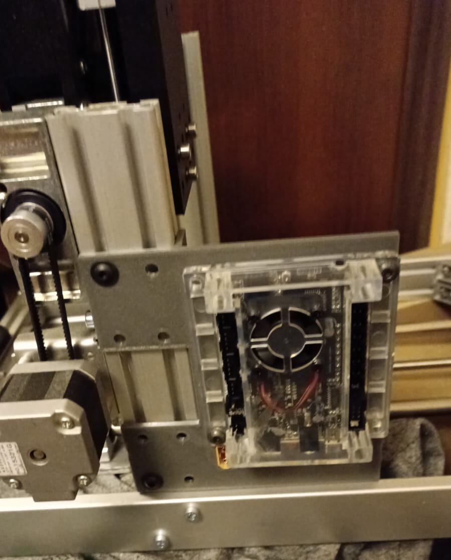

Dawno dawno temu, sam nie pamiętam kiedy, zakupiłem takie coś:
IMG_20250210_145706_m1.jpg [ 160.22 KiB | Przeglądane 8956 razy ]
W komplecie są jeszcze 2 zasilacze SSA-1201-24
Seasonic-Blok-pitaniya-24V-5A-120Vt-AC-DC-Power-Adapter-24V-5A-120W-SSA-1201-24V-i-id16657-i-img_2orig-1362398869239_crop.jpg
Seasonic-Blok-pitaniya-24V-5A-120Vt-AC-DC-Power-Adapter-24V-5A-120W-SSA-1201-24V-i-id16657-i-img_2orig-1362398869239_crop.jpg [ 25.88 KiB | Przeglądane 8956 razy ]
oraz Benning NT 107
s-l1600_crop.jpg [ 158.27 KiB | Przeglądane 8956 razy ]
Mam zamiar poskładać te klocki :mrgreen: Pole robocze jakieś mniej więcej 200x200mm
Na pierwszy rzut dokupić brakujące łożysko osi Y (SMA12LUU), chociaż zastanawiam się, czy bardziej stabilnie nie było by zamienić na 4xSMA12UU, czyli cztery podparcia zamiast dwóch :roll: Długość stołu w osi Y jakieś 250mm
I oczywiście wymiana śruby osi Y na co najmniej trapezową, bo obecnie jest pręt gwintowany M12 (:)
Ciąg Dalszy Nastąpi

Na pewno lepsze będą wałki podparte, a z czasem apetyt ci urośnie na frezowanie w metalach miękkich.

Darku, zapewne masz rację, ale w tej ramie, nie mam za bardzo możliwości montażu takowych.

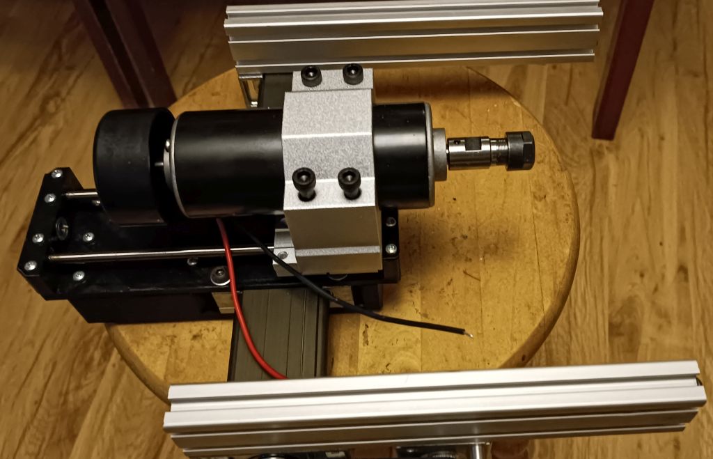

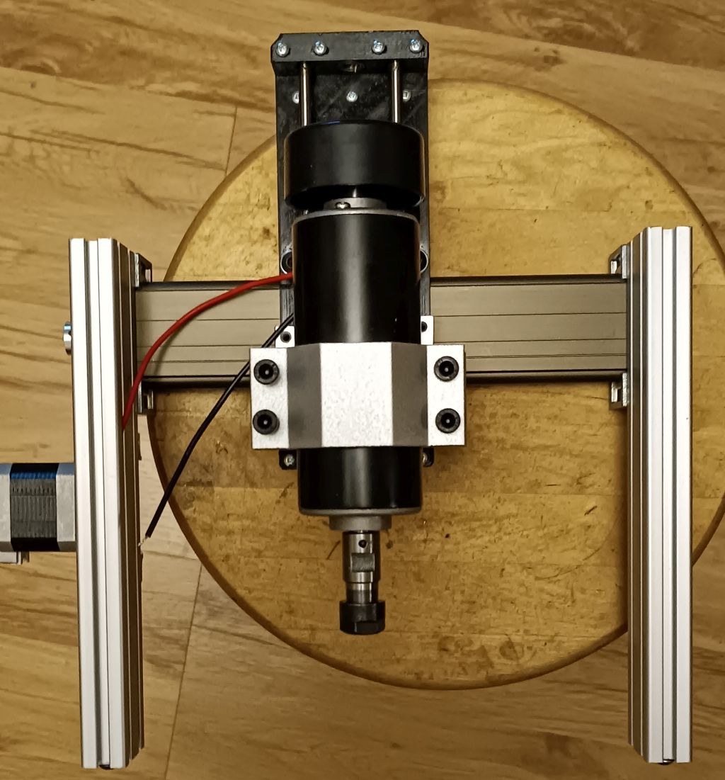

Mam drugą fajna oś X (widać na foto), i być może pomyślę kiedyś o budowie nowej konstrukcji, a tymczasem "wiszące" wałki 12mm powinny wystarczyć do tak małej powierzchni roboczej.
A tymczasem przymiarka "chińczyka 500W" do zetki:
IMG_20250210_222058_m.jpg [ 177.51 KiB | Przeglądane 8940 razy ]
IMG_20250210_222112_m.jpg [ 123.02 KiB | Przeglądane 8940 razy ]

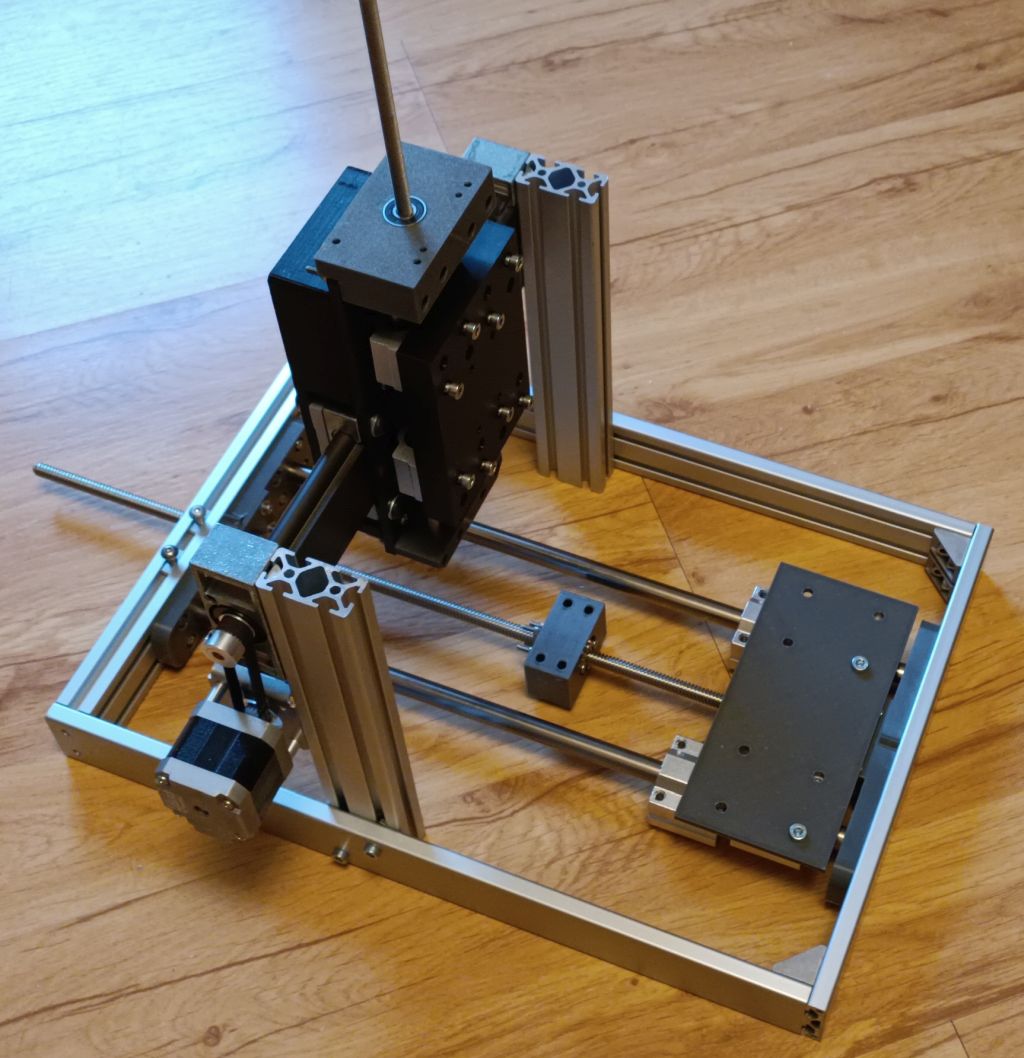

Mechanika 98%, pozostało dociąć/dokupić śruby płyty montażowej, i zrobić mocowanie silnika osi Z. Mocowanie silnika osi Y jest gotowe, ale jeszcze nie przykręcone, bo zmieniłem śrubę z M8 na TR8.

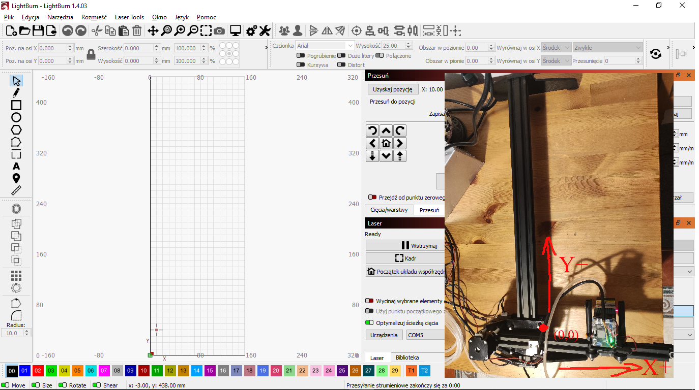

A wracając do krańcówek. One są dla Ciebie żebyś w razie swojego błędu nie zniszczył sobie maszyny. Moja pierwsza frezarka, na której wycinałem np motorówkę Monikę czy inne żeberka do skrzydeł nie miała w ogóle krańcówek i ani razu nie zrobiła nic niespodziewanego.
Przy frezarce i takim naszym użyciu punkt startu zazwyczaj jest tam gdzie położysz materiał więc zerowanie do rogu nie jest jakoś bardzo konieczne - czyli homing. Jeśli nie zrobisz głupiego błędu to maszyna nie ma prawa pojechać poza skalę.
Płytka, którą pokazałeś umie obsłużyć 6 osobnych krańcówek czyli będzie wiedzieć czy wyzwoliło się Z+ czy X- więc dla świętego spokoju możesz zrobić je wszystkie. Zawsze możesz potem w parametrach włączyć lub wyłączyć obsługę homing, soft limit czy hard limit.
Czy dana krańcówka jest + czy - to zależy jak podłączysz silniki, kierunki działania i gdzie chcesz mieć punkt 0,0 bo jest pięć możliwości. W moich staram się żeby punkt 0,0 był zorientowany tak samo jak układ w programie, na którym pracuję. Wtedy jest łatwiej bo nie musisz za każdym razem obracać w głowie że na ekranie pojedzie w lewo a na stole od Ciebie...
Tu mam na przykładzie laserka taki układ gdzie ekran równa się fizycznemu układowi maszyny i tego jak leży względem monitora na stole
ploter.png [ 728.39 KiB | Przeglądane 8737 razy ]
Na pewno bardziej przydaje się wielki STOP na wierzchu - bo częściej będziesz chciał zatrzymać żeby wymienić złamany frez niż dojedziesz poza stół.

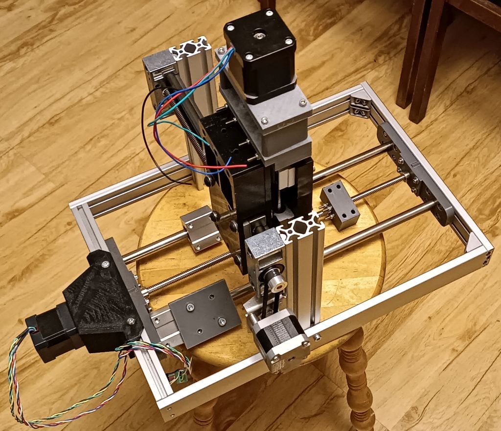

Co nieco "dłubnąłem", i zainstalowane są już napędy wszystkich osi. Nadal czekam na śruby mocowania płyty wrzeciona (M4/15), ale mają dotrzeć we wtorek. Teraz "kablowanie", i mam nadzieję pierwsze "ruchy na osiach" 8-)

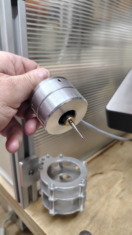

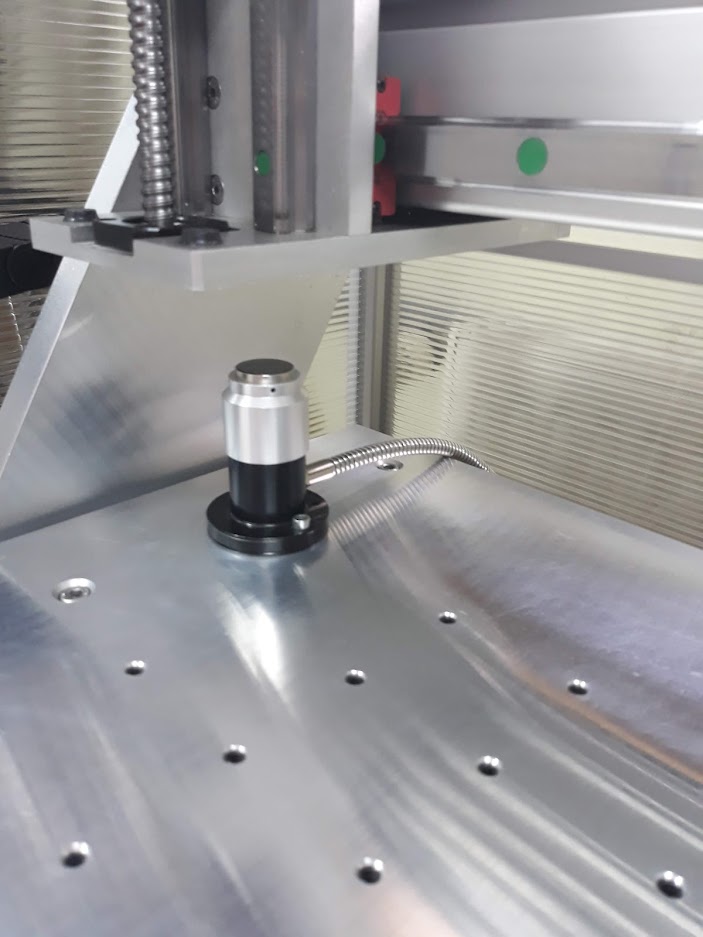

Cześć
Ja specjalnie zbudowałem sobie sondę 3D, dodatkowo mam czujnik wysokości narzędzia, pozycjonowanie maszyny mam zautomatyzowane.
Poprzednio ustawiałem na materiale frez na szczelinomierz, a pozycje X i Y na oko.
Sonda 3D -
Sonda CNC.jpg [ 71.29 KiB | Przeglądane 8335 razy ]
Czujnik wysokości narzędzia -
Sonda.jpg [ 69.83 KiB | Przeglądane 8341 razy ]
i filmiki z działania Sondy 3D
https://photos.app.goo.gl/7FQiY2TM5oMgXFtq5
https://photos.app.goo.gl/DonLMnNBbPPBUMMG9
https://photos.app.goo.gl/jiCgDjmpqqnDJ6V26
