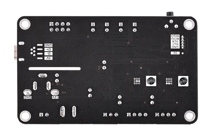

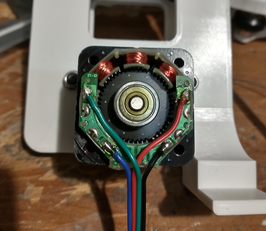

Witam wszystkich

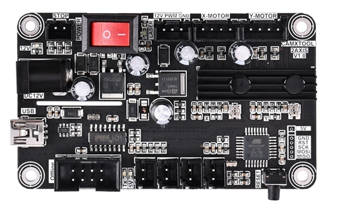

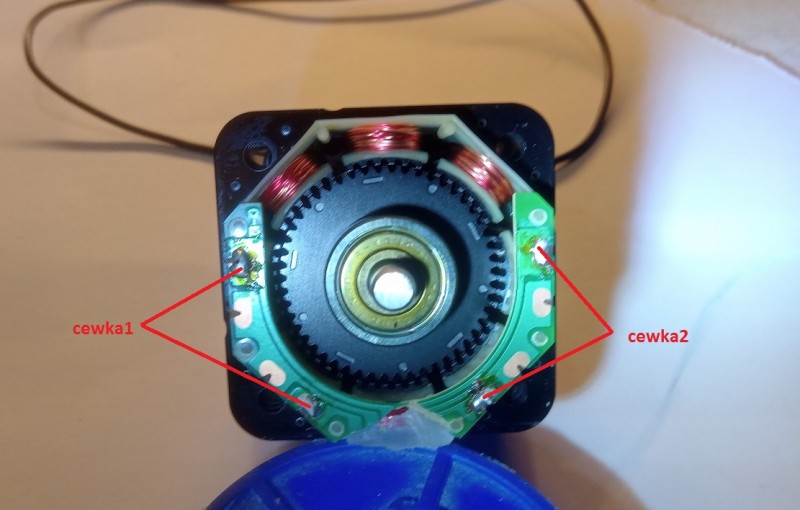

Potrzebuję pomocy przy podłączeniu silników do płytki a mianowicie mam silniki 17 bez kabelków jak na zdjęciu i nie bardzo wiem które złącze do którego pinu w płytce podpiąć, dodatkowo chce zamontować krańcówki i w monecie przejazdu powinny być na ON czy OF. Może trochę banalne moje pytania ale ze sterowania nic za bardzo nie kumam
silnik.jpg [ 192.97 KiB | Przeglądane 13555 razy ]
płytka.jpg [ 233.38 KiB | Przeglądane 13555 razy ]

Chyba dobrze widzę 4 pola lutownicze, sprawdź omomierzem pary uzwojeń A i B
potem podłączasz do wtyczki wg jej instrukcji
stepper motor.jpg [ 131.18 KiB | Przeglądane 13539 razy ]
 Tytuł: Re: Laserek do cicia
PostNapisane: niedziela, 12 listopada 2023, 17:47
Posty: 317

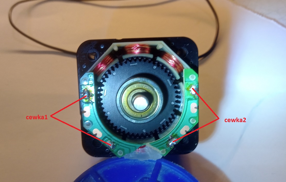

Widzę że w silniku masz odłamany fragment płytki z wtyczką, patrząc po ścieżkach chyba powinno być tak
stepper2.jpg [ 91.19 KiB | Przeglądane 13538 razy ]
---edytowano-----
Co do podłączenia krańcówek to nie mam pewności ale domyślnie jest chyba NO (normalnie otwarta)
Na pewno można to ustawienie zmienić w konfiguratorze GRBL, ważne żeby wszystkie krańcówki podłączyć jednakowo.
w przypadku tak małej maszynki, zwłaszcza z napędem na paskach kraćnówki możesz sobie darować, wiadomo z nimi bezpieczniej/ wygodniej/ dokładniej, ale do testów możesz śmiało uruchomić bez nich, oczywiście musisz wyłączyć je w konfiguratorze i w kodzie pominąć bazowanie przy starcie maszyny

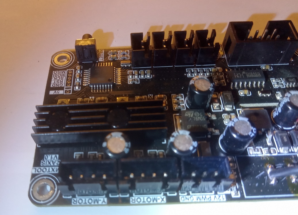

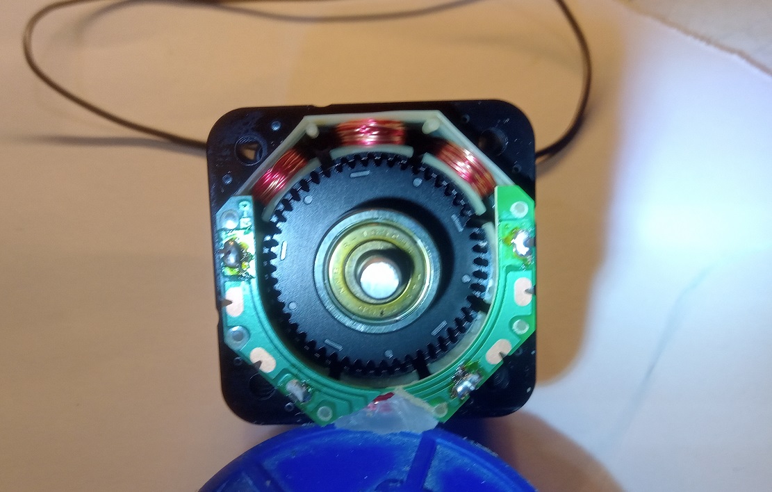

Sprawdziłem miernikiem i cewki wychodzą tak tylko gdzie + i -
A co do płytki to według twojego rysunku to powinno być tak ? A co może się stać jeśli te kabelki w płytce podłącze inaczej mogę coś uszkodzić ??
Ogólnie to ona taka mała to nie będzie, sorki nic na wstępie o tym nie napisałem ale pole robocze będzie 1m na 60cm
płytka1.jpg [ 236.34 KiB | Przeglądane 13524 razy ]
silnik1.jpg [ 201.52 KiB | Przeglądane 13524 razy ]
PostNapisane: niedziela, 12 listopada 2023, 20:49

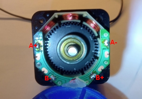

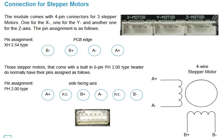

Zwróć uwagę na przeplot na pierwszym zdjęciu. Miernik możesz odłożyć.
PostNapisane: niedziela, 12 listopada 2023, 21:41
Posty: 317
zdjęcie Huberta wszystko wyjaśnia, co do wielkości maszyny to źle się wyraziłem, bardziej chodziło mi o moc i siły wytwarzane przez silniczki.
Co do możliwości uszkodzenia sterownika lub silnika przez błędne podłączenie to chyba nie ma takiej możliwości, poza tym dzięki koledze masz teraz jasność co do połączeń.
Jeżeli sterownik ma potencjometry do regulacji prądu silników to możesz dla bezpieczeństwa zmniejszyć prąd i przetestować czy silniki bez pasków kręcą się prawidłowo

Dzięki Hubert zdjęcia dużo mi pomogły jest inaczej niż zaznaczyłem na rysunkach wielki szacun że chciało ci się rozebrać silnik żeby pomóc w problemie.
Dzięki koledzy za pomoc niebawem spróbuję to uruchomić

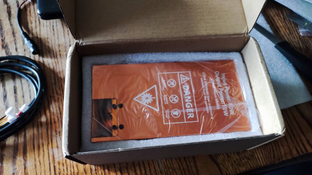

Jaką masz głowicę lasera?
PostNapisane: wtorek, 14 listopada 2023, 20:49
Dołączył(a): piątek, 2 czerwca 2017, 19:36
Posty: 56
Lokalizacja: PŁOCK
Według tego co jest w inst. to laser ma 80 W pobieranej a 10 W optycznej zasilany jest 12 V sam jestem ciekawy jak będzie działał

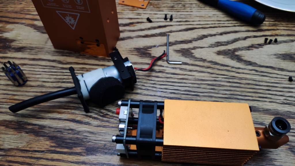

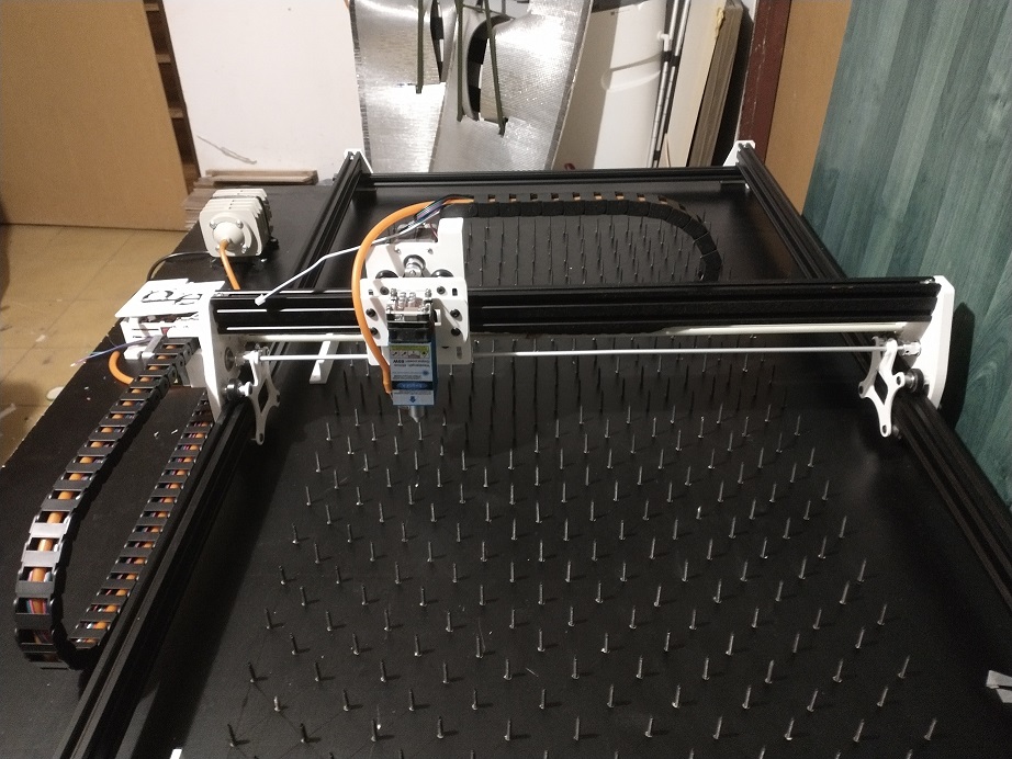

Do mnie właśnie przyjechało wczoraj takie ustrojstwo. Cięcie 3mm sklejki w jednym przejściu 300mm/min .
Daje sobie radę. Ale chyba wywalę fabryczny nadmuch , mam wrażenie że nie do końca daje radę.

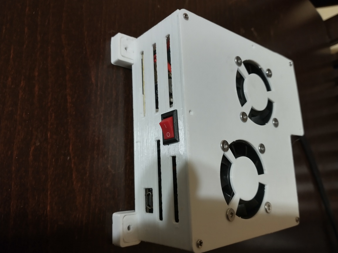

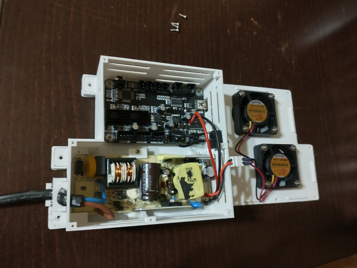

W oczekiwaniu na łożyska podporowe wyrzeźbiłem takie pudełeczko do sterowania
laserster1.jpg [ 290.46 KiB | Przeglądane 12979 razy ]
laserster.jpg [ 331.09 KiB | Przeglądane 12979 razy ]

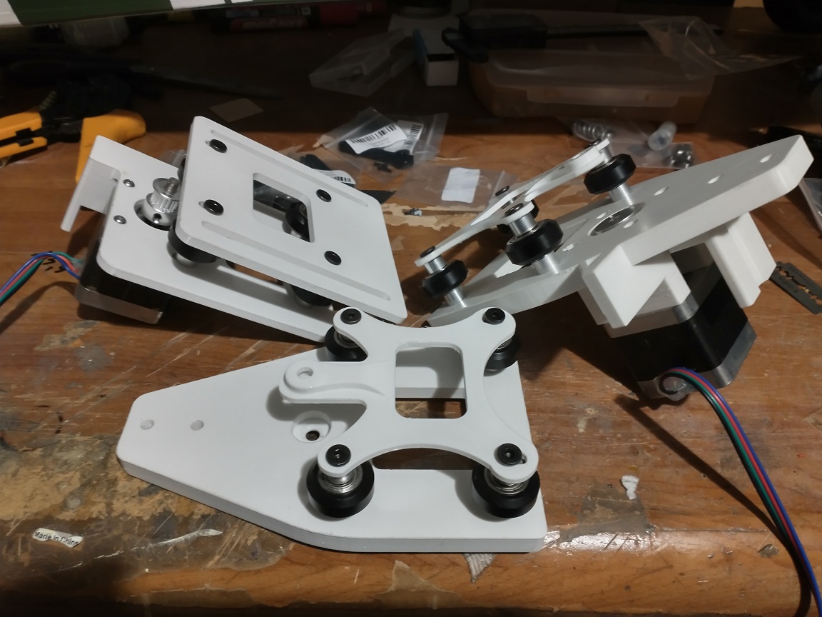

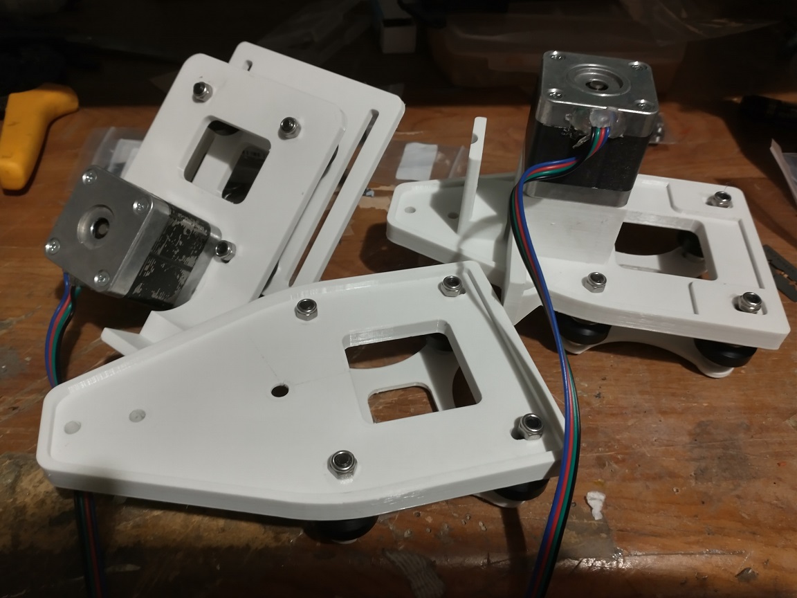

A tutaj wózki do maszynki
wuzek2.jpg [ 338.98 KiB | Przeglądane 12972 razy ]
wuzek1.jpg [ 374.35 KiB | Przeglądane 12972 razy ]

Hubert czy o to chodziło z tymi kabelkami
Tak powinno być dobrze ????
laser2.jpg [ 297.21 KiB | Przeglądane 13006 razy ]
PostNapisane: piątek, 1 grudnia 2023, 18:50
Tak, dokładnie.

Jakby kogoś interesowały płyty ze zdjęcia to są do pobranie w STL te występy to do mocowania plastykowych łańcuchów do kabli wszystko pod profil V-SLOT 2040
LASER.stl [269.81 KiB]
Pobrane 161 razy
WUZEK GURASILN.stl [236.7 KiB]
Pobrane 187 razy
wuzek wzmocnioenie.stl [573.32 KiB]
Pobrane 184 razy
wuzek wzmocnioenie1.stl [438.85 KiB]
Pobrane 178 razy
WUZEK.stl [417.46 KiB]
Pobrane 153 razy
WUZEKSILNIK.stl [826.64 KiB]
Pobrane 160 razy

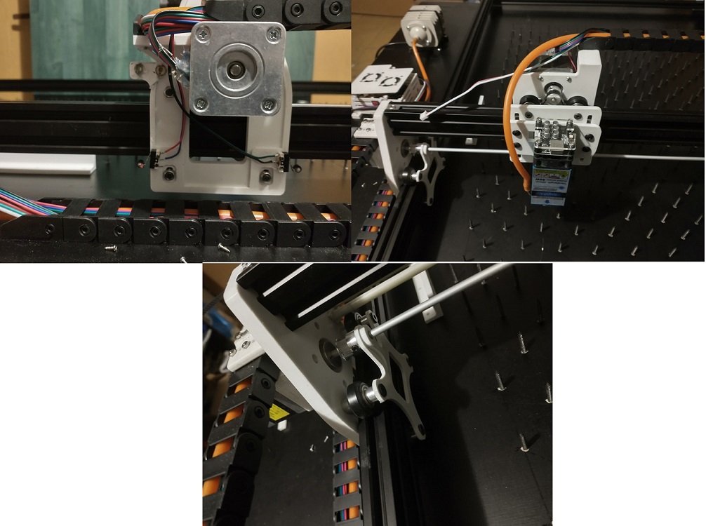

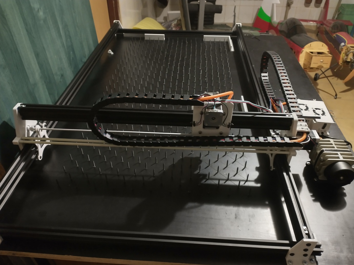

No i wstępnie złożony, jeszcze parę podłączeń i można spróbować uruchomić
laser2.jpg [ 309.83 KiB | Przeglądane 12733 razy ]
laser1.jpg [ 279.53 KiB | Przeglądane 12733 razy ]
laser.jpg [ 445.69 KiB | Przeglądane 12733 razy ]
PostNapisane: czwartek, 14 grudnia 2023, 18:41
:shock: Profesjonalnie przemyślana konstrukcja, Moje gratulacje :)

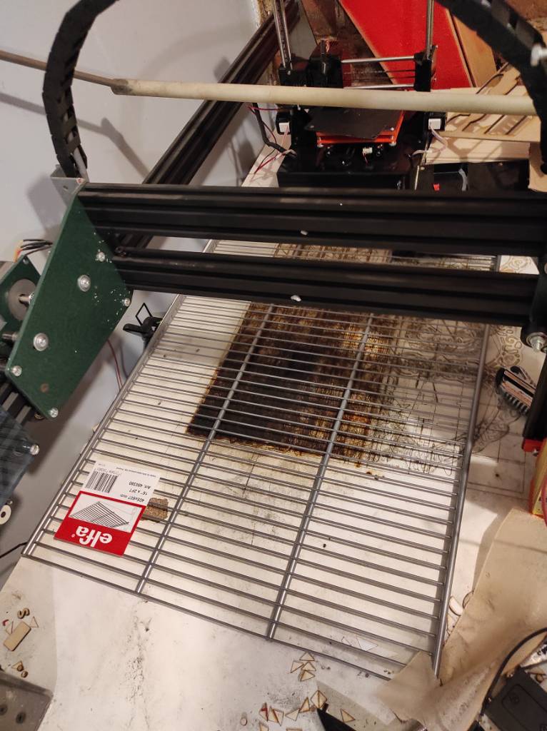

PostNapisane: czwartek, 14 grudnia 2023, 18:54
Wszytko bardzo ładnie ale śmiem twierdzić że ten stół się nie sprawdzi
PostNapisane: czwartek, 14 grudnia 2023, 19:01
Jeśli cięcie z pełnych formatek i zawsze z mostkami to może się sprawdzić ale do innych zastosowań to może być ciężko.
PostNapisane: czwartek, 14 grudnia 2023, 19:06
Też nie bo nie przymagnesisz dobrze
PostNapisane: czwartek, 14 grudnia 2023, 19:43
Jest rozwiązanie - wydrukować bloczki dystansowe z dwustronnie zamontowanymi magnesami i przymagnesi bez problemu, prost system montażowy.

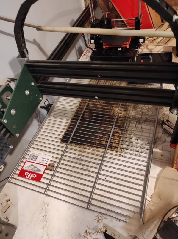

PostNapisane: czwartek, 14 grudnia 2023, 21:57
Ja tam wolę takie rozwiązanie. Tanie i skuteczne.

Nie bardzo rozumie stwierdzenia / bo nie przymagnesisz dobrze/ chodzi o to żeby formatka się nie ruszała ???
Potrzebuje pomocy w takiej sprawie a mianowicie mam taka płytkę i w jaki sposób można podzielić kroki silnika w większości sterowników są albo mikro przełączniki albo zworki a tu nic, czy w ogóle da się to zrobić przy tym sterowaniu ????
płytka.png [ 406.06 KiB | Przeglądane 12679 razy ]
PostNapisane: piątek, 15 grudnia 2023, 16:56
Pokaż drugą stronę płytki z oznaczeniem modelu, aby można było cokolwiek poszukać.
PostNapisane: piątek, 15 grudnia 2023, 17:12
Chodzi o to że nie ma płaskich formatek. Zawsze są krzywe. I to na tyle że ma to wpływ na cięcie. I wtedy przydaje się magnes neodymowy
PostNapisane: piątek, 15 grudnia 2023, 17:19
Posty: 56
Lokalizacja: PŁOCK
Faktycznie sprawdziłem są powyginane, kurcze tego nie przewidziałem dzięki za pomoc

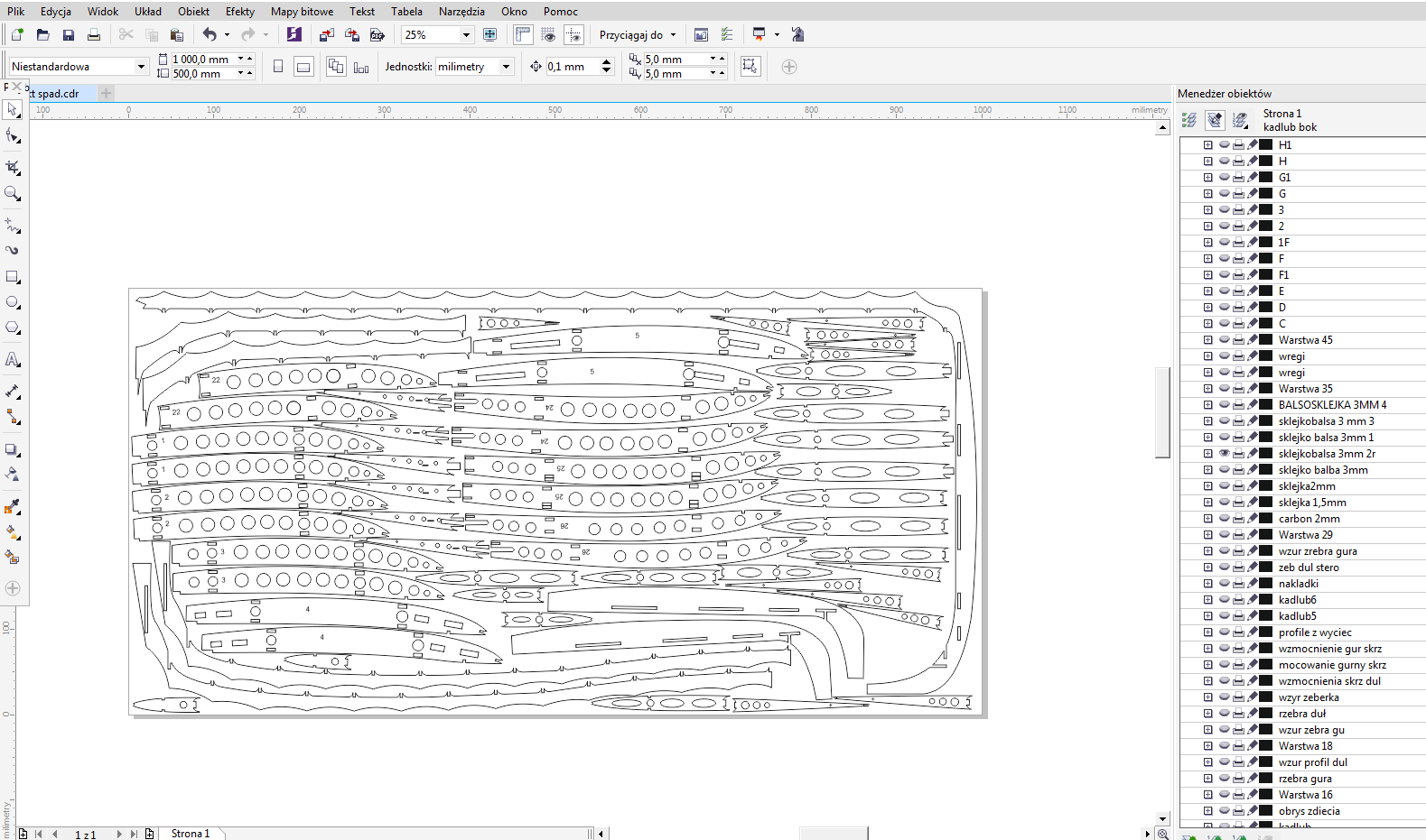

A leserek potrzebuje żeby wyciąć np.coś takiego ciekawe czy da rade :lol: :lol:
PROJEKTDOCIECIA.png [ 313.05 KiB | Przeglądane 12625 razy ]
PostNapisane: sobota, 16 grudnia 2023, 13:30
Swobodnie da sobie z tym radę.

IMG_20231216_160833.jpg [ 79.29 KiB | Przeglądane 12605 razy ]
