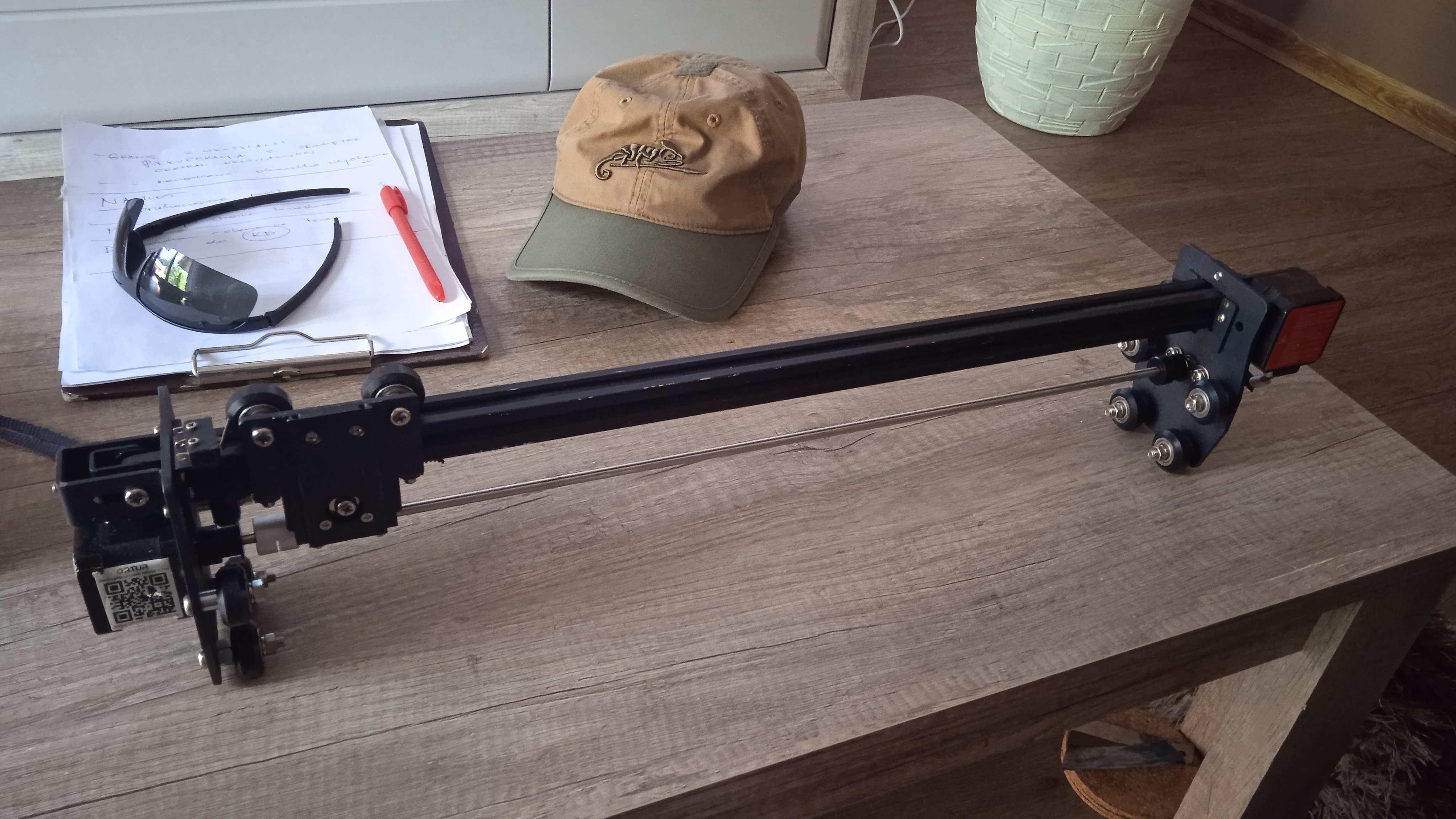

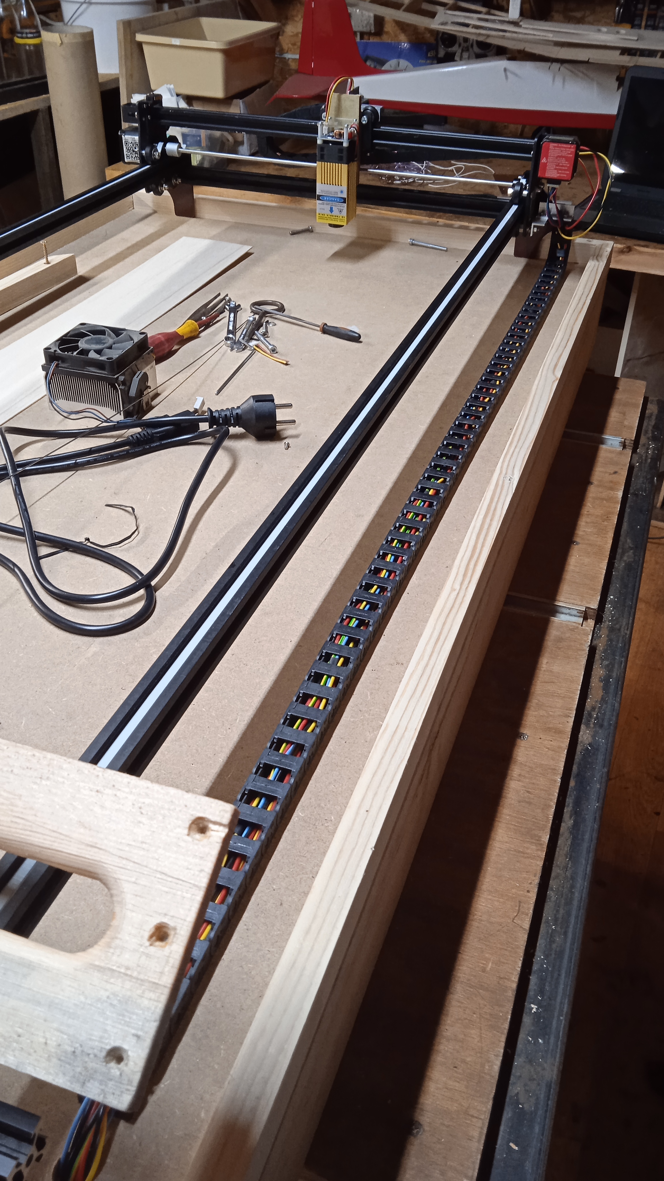

Zamierzam zbudować ploter z laserem :nieufny: Małą frezareczkę już zbudowałem i tak sobie pomyślałem, że posłuży mi do wyfrezowania co nieco do nowego projektu. Forum jak zwykle pokazało swą moc. W wątku https://www.rcclub.eu/viewtopic.php?f=114&t=10840 odezwał się Adrian i już część maszyny jest już u mnie :D Tą drogą jeszcze raz chciałbym mu podziękować.
IMG_20220721_163829[1].jpg [ 2.43 MiB | Przeglądane 16777 razy ]
Główną belkę z napędem osi X i Y już mam :D Pole robocze jak w tytule 400x1000mm :mrgreen: Mam już zamówienie dla V-slot :arrow:

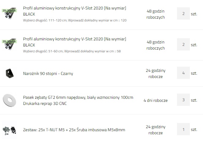

V-Slot zamówienie.jpg [ 59.06 KiB | Przeglądane 16777 razy ]
Czy te elementy wystarczą, żeby postawić maszynę od strony mechanicznej.

Nie lepiej zrobić taki z polem roboczym 500x1000? Wejdzie cała formatka balsosklejki ;)
 Tytuł: Re: Ploter laserowy 400x1000mm :)
PostNapisane: poniedziałek, 25 lipca 2022, 12:43
Jeszcze jakieś pleksi na nóżki w rogach, albo wydruk. A jeśli chodzi o konstrukcję to chyba wolałbym ją nawiercić niż korzystać z kątowników. Bo one nie zawsze mają ustawowe kąty :lol:
A przydałoby się mieć prostokąt idealny.

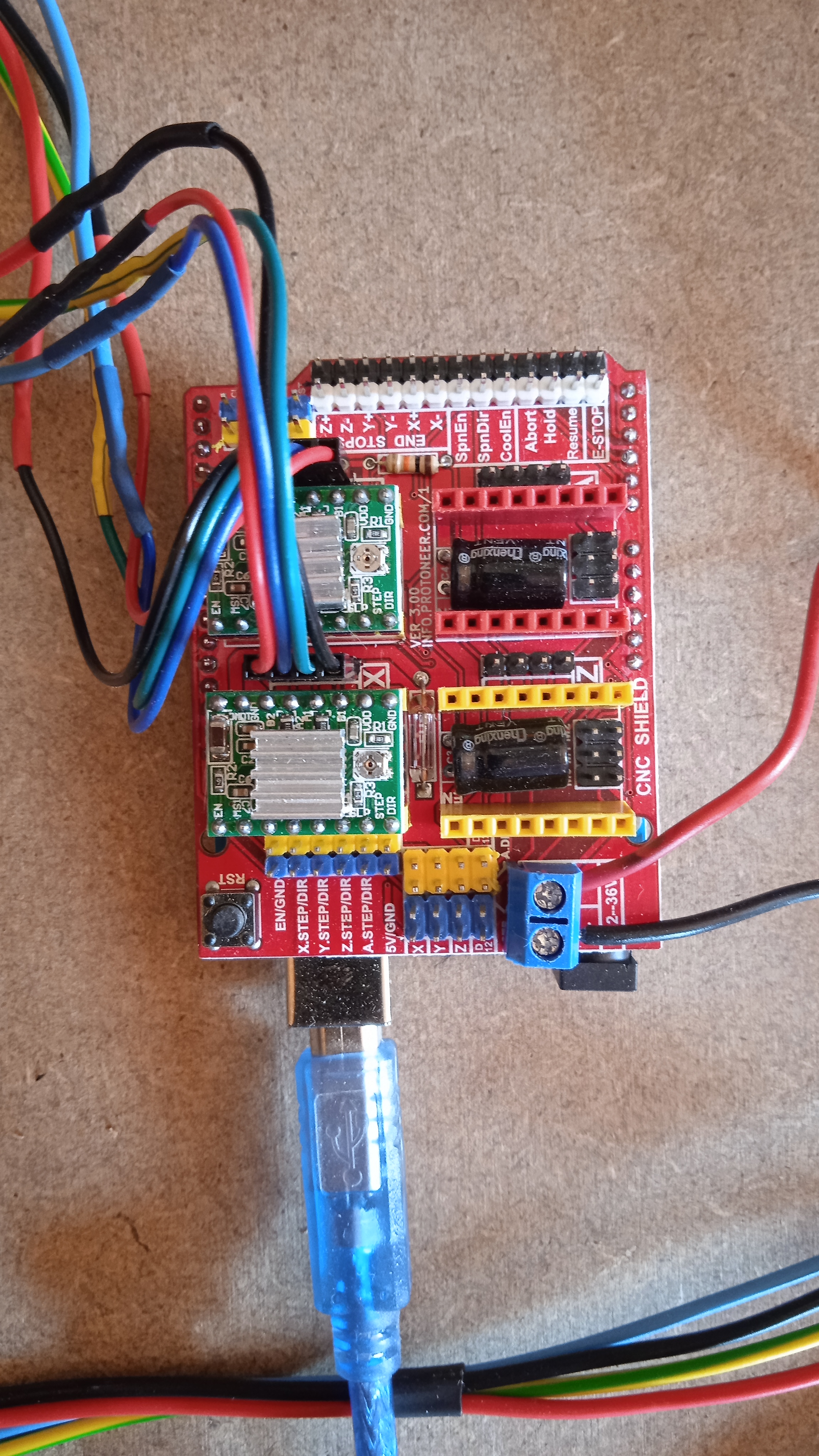

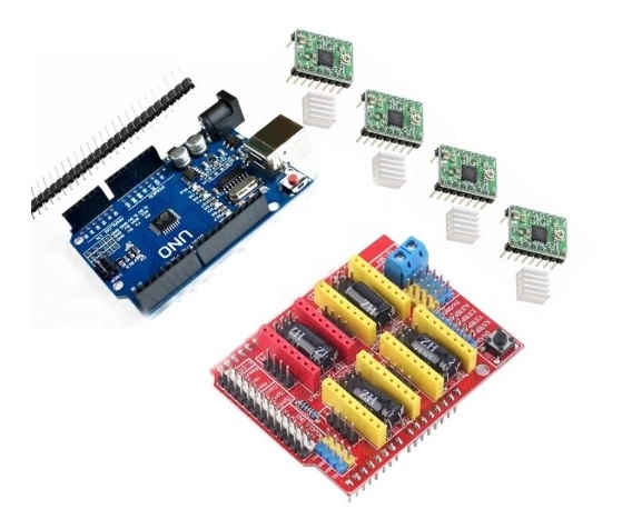

Do sterowania coś takiego się nada:LINK :arrow:
Arduino.jpg [ 64.48 KiB | Przeglądane 16649 razy ]
no chyba, że jest coś tańszego ;)
Zasilacz potrzebuję 12V czy 24V :nieufny: Może coś takiego ???(link)

Arduino z tymi stepstickami to dobry pomysł, ale zasilacz trochę za duży :D
Licząc na szybko:
Silniki 12v 2A (max) x2
Laser 12v 2A (zależy jaka moc diody, przyjmuję ok 20W)
Arduino 12v 100mA
Z powyższego wynika, że zasilacz 12v 5A powinien wystarczyć przy maxymalnych prądach na silnikach. Na wszelki wypadek pokusił bym się o 12v 100W zasilacz.
Pozdrawiam, Michał

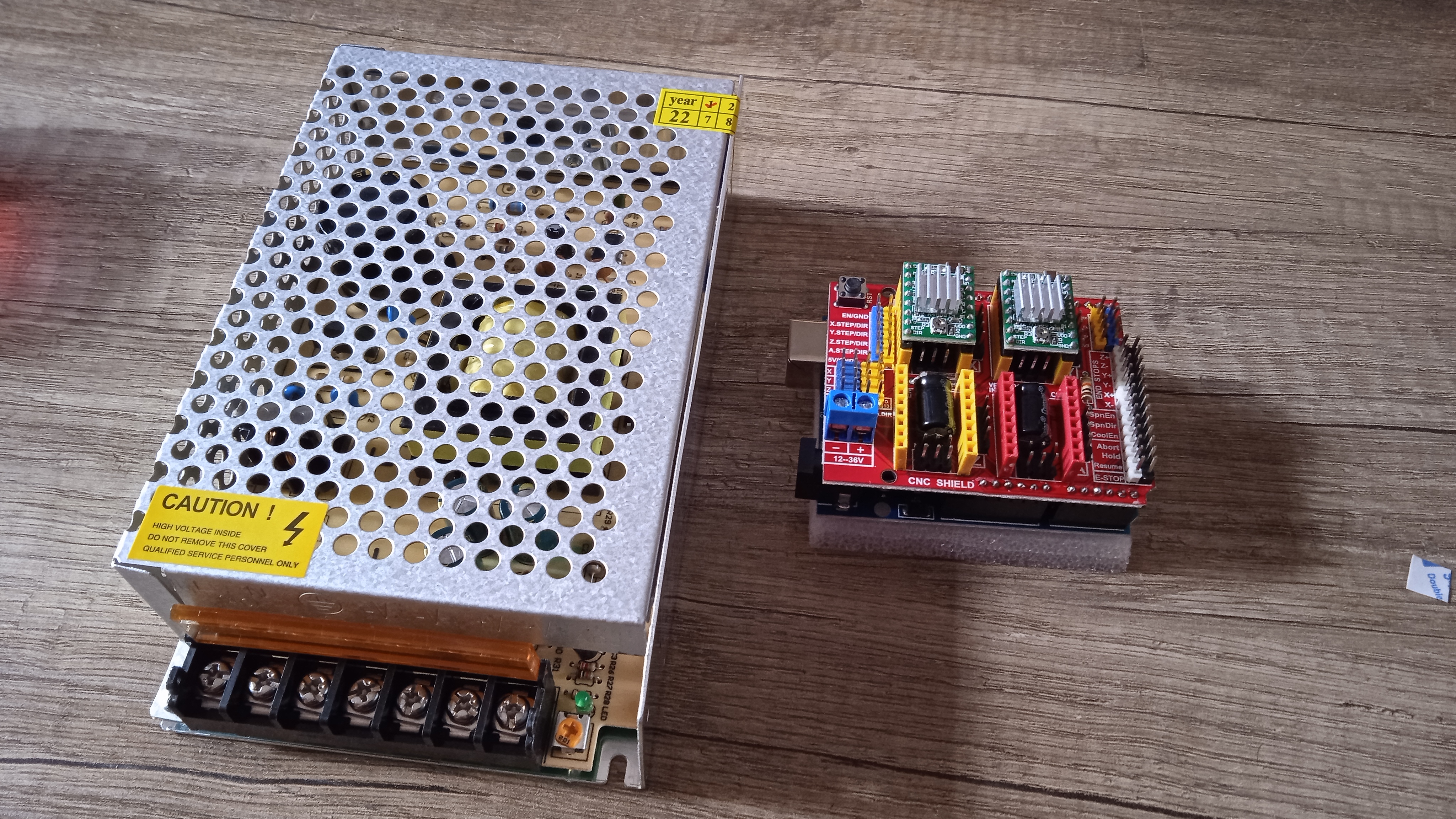

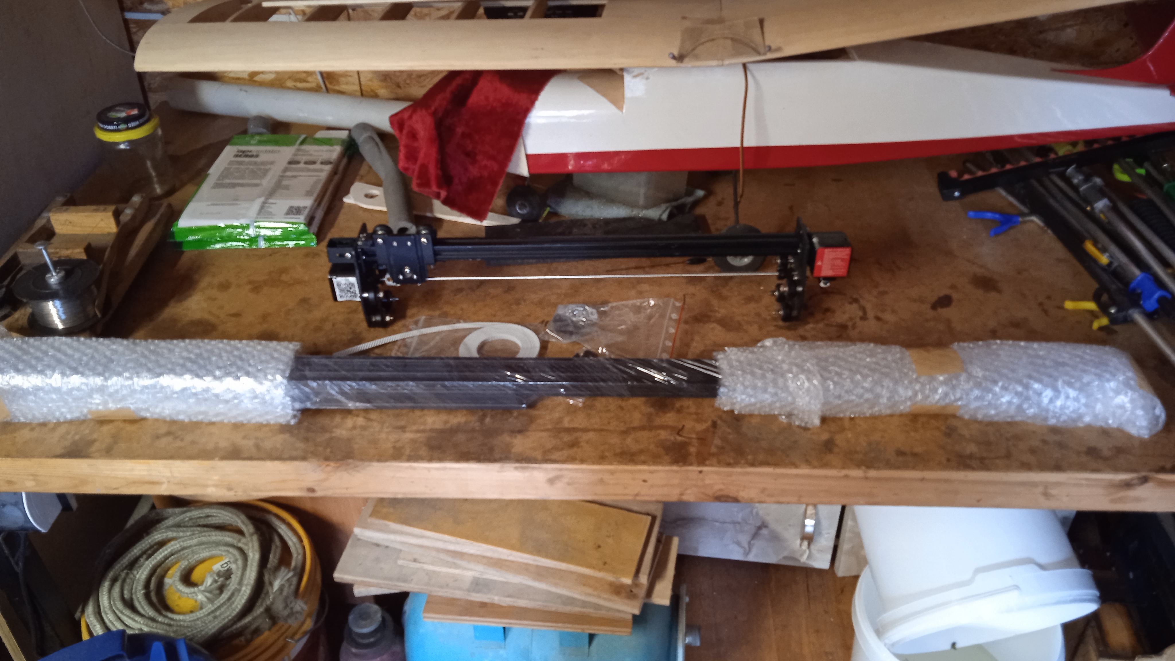

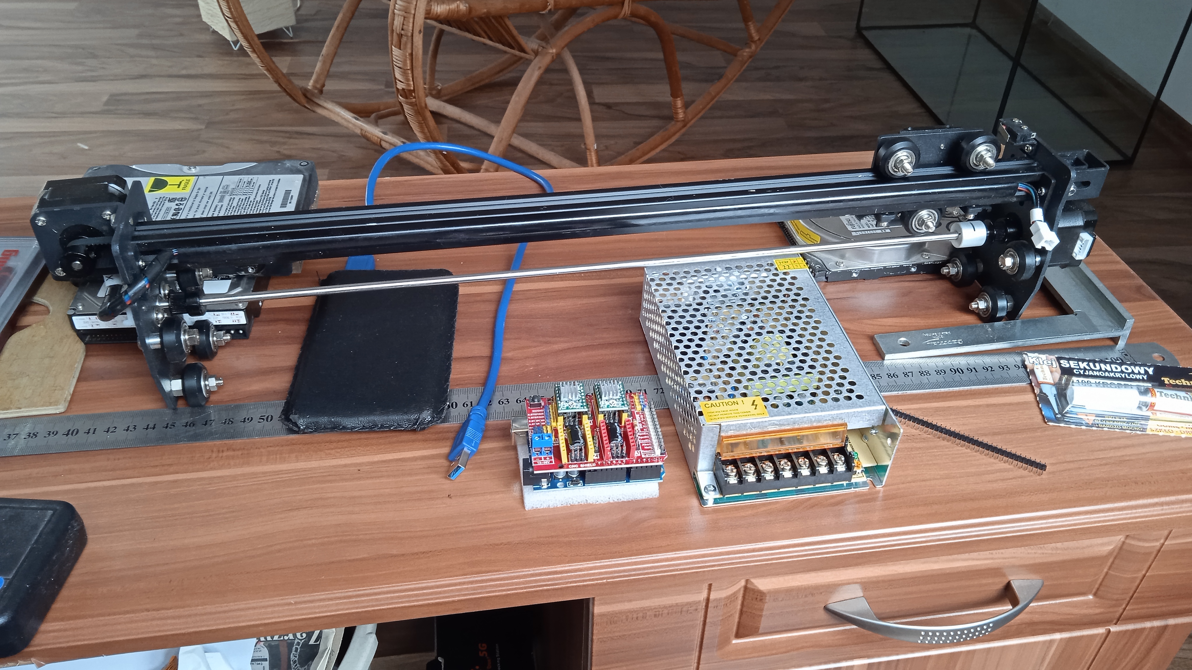

Dotarły pierwsze zamówione części :)
IMG_20220728_130835.jpg [ 3.87 MiB | Przeglądane 16520 razy ]
IMG_20220728_130841.jpg [ 2.75 MiB | Przeglądane 16520 razy ]
Można podłączyć kabelki :nieufny: To co na drugiej fotografii załatwia temat sterowania :?:
IMG_20220728_134626.jpg [ 3.06 MiB | Przeglądane 16518 razy ]
PostNapisane: sobota, 30 lipca 2022, 21:53
A załatwia temat sterowania. Teraz tylko wgrać tam grbl, szybko poustawiać i ciąć.

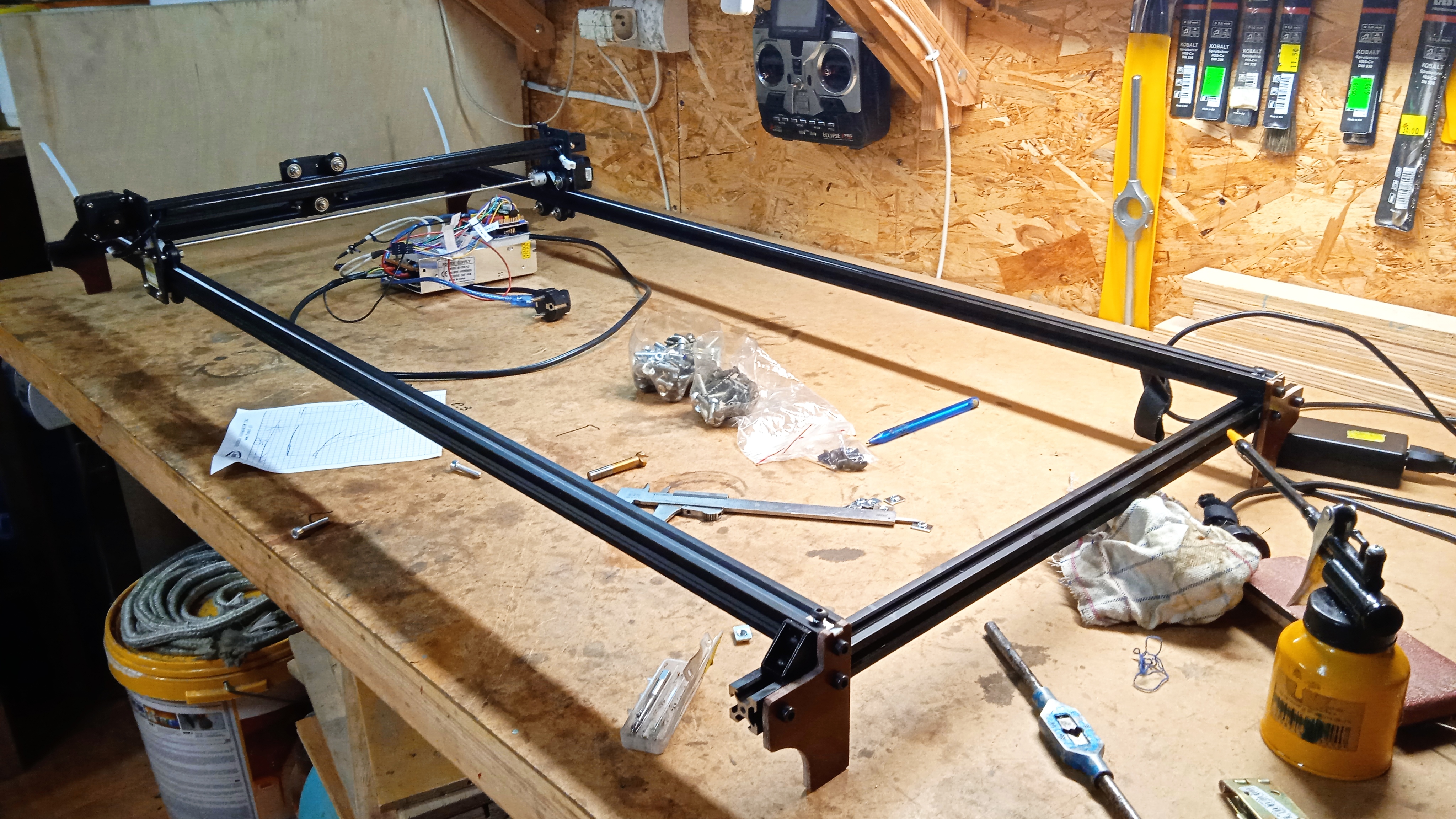

Tak na szybko. Doszła paczka z V-slot :D
IMG_20220807_132736.jpg [ 2.3 MiB | Przeglądane 16294 razy ]
Adrian oglądałem w twoim temacie ten laser :) Zatem zamawiam.
PostNapisane: niedziela, 7 sierpnia 2022, 15:46

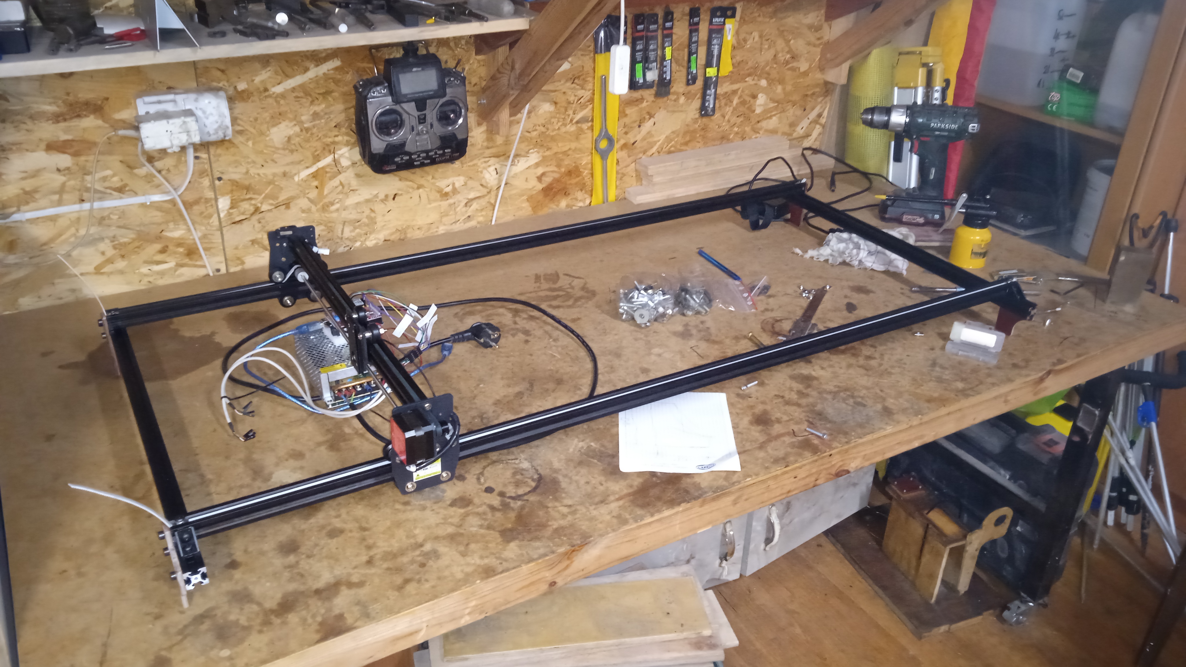

Laser za 5 dni u mnie (mam nadzieję) ;) Dziś niedziela ale coś tam poskręcałem.
IMG_20220807_154133.jpg [ 3.14 MiB | Przeglądane 16282 razy ]
IMG_20220807_154457_1.jpg [ 2.07 MiB | Przeglądane 16282 razy ]
Jeszcze jakość to usztywnię. Muszę jakoś naciągnąć i zamocować paski.
IMG_20220807_154503.jpg [ 2.33 MiB | Przeglądane 16282 razy ]

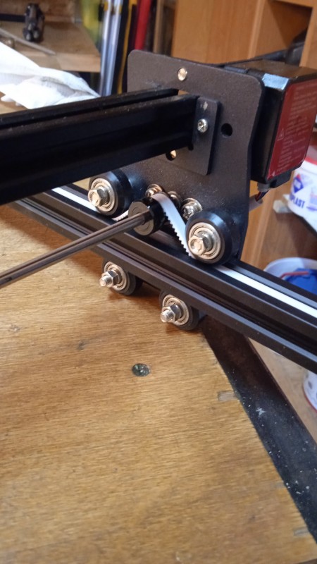

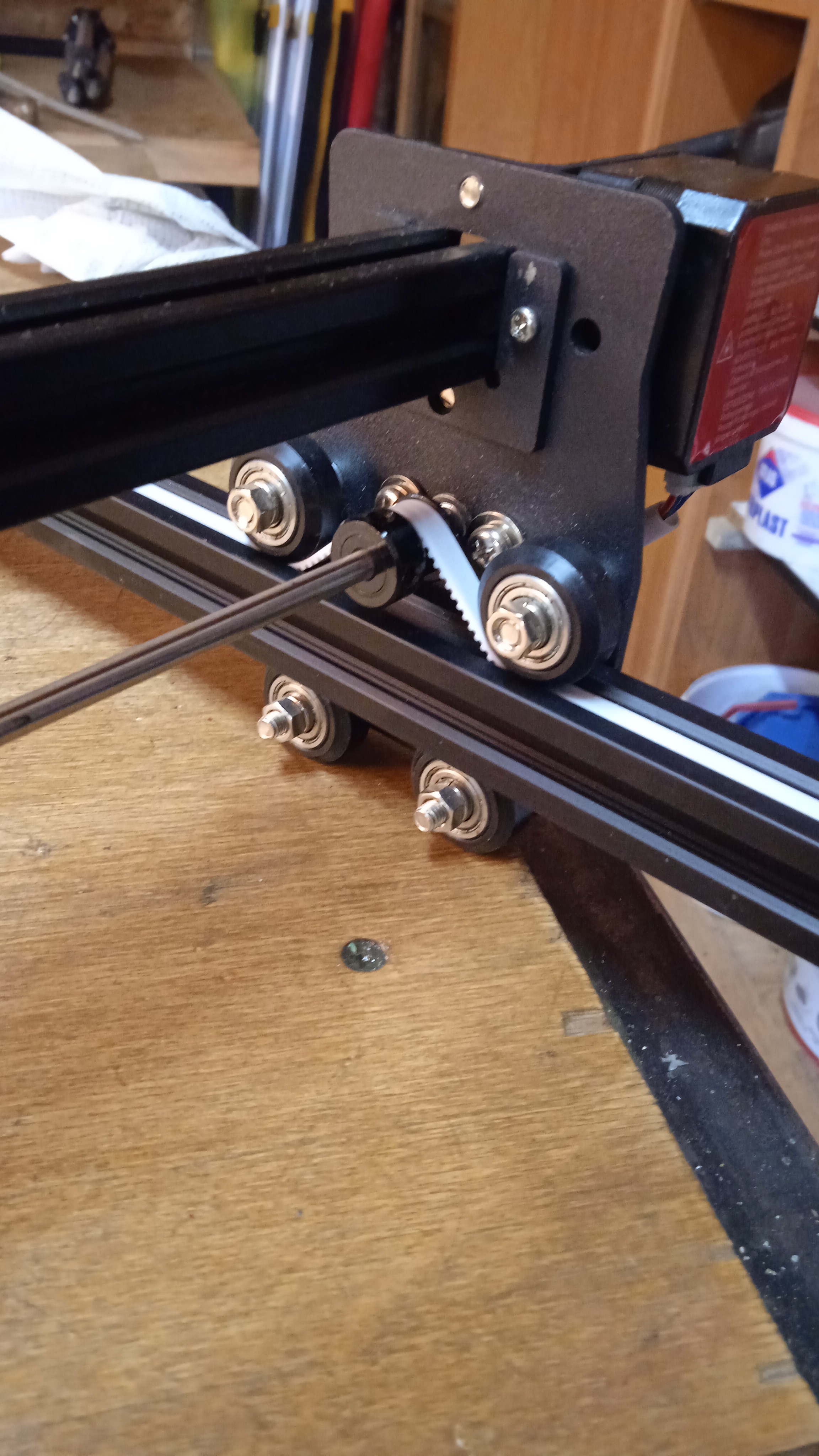

Proszę o jakieś linki do wtyczek do silników krokowych no i jakie przewody zastosować. Za wszelkie podpowiedzi dziękuję :D
PostNapisane: niedziela, 7 sierpnia 2022, 15:53

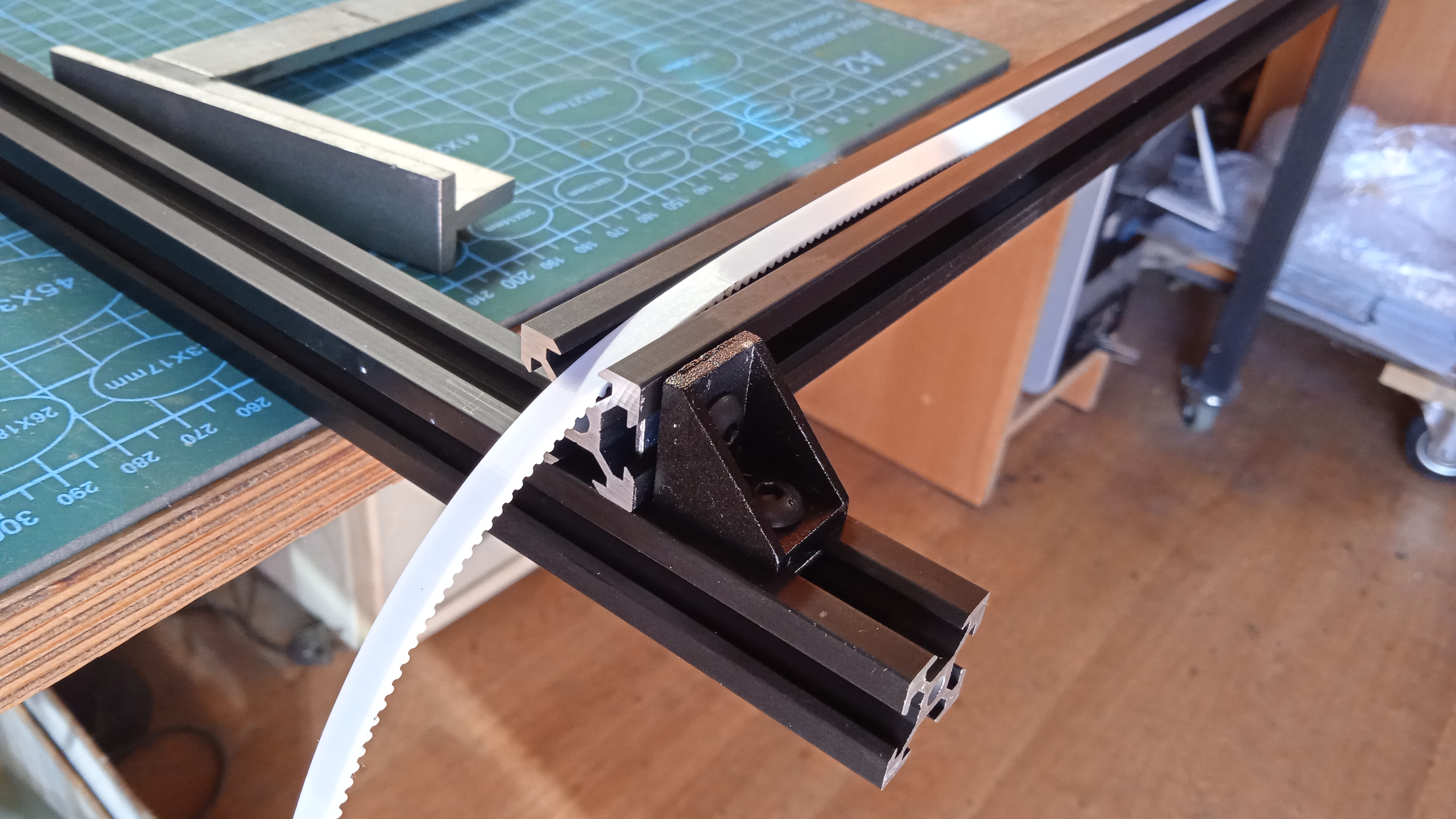

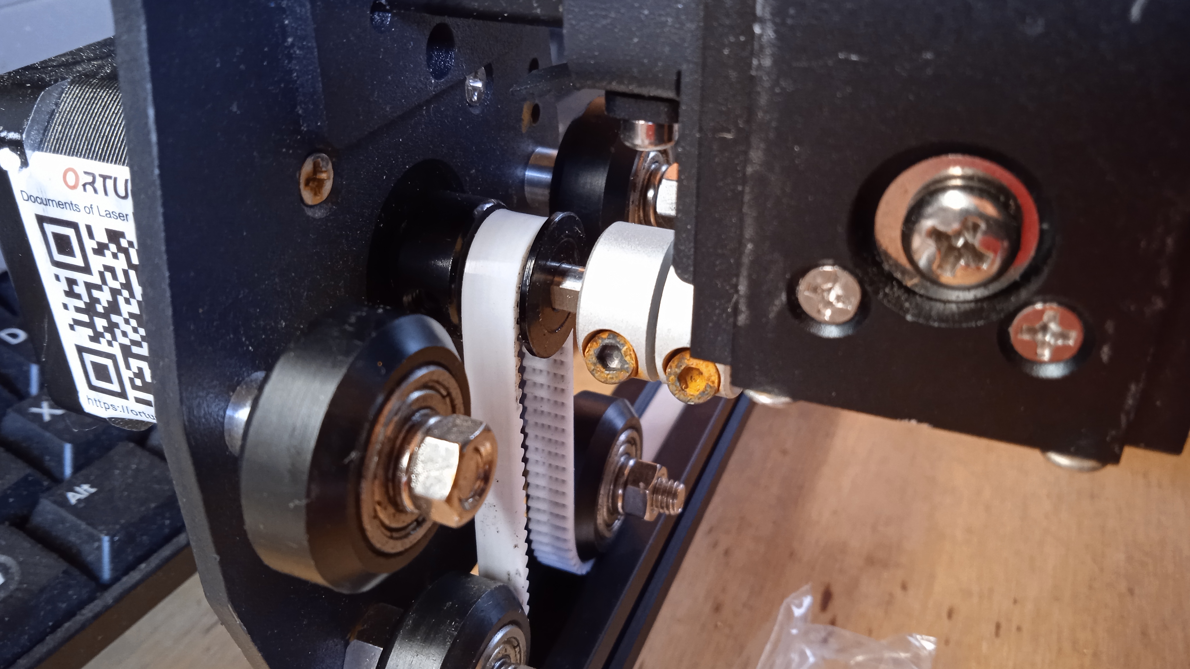

Pasek w rowek nad pasek w rowek taka nakrętka
https://allegro.pl/oferta/nakretka-wpus ... 2270460340
Do tego wkręt tak zwany robaczkowy.
I blokada paska i naciąg gotowy.
PostNapisane: poniedziałek, 8 sierpnia 2022, 12:04

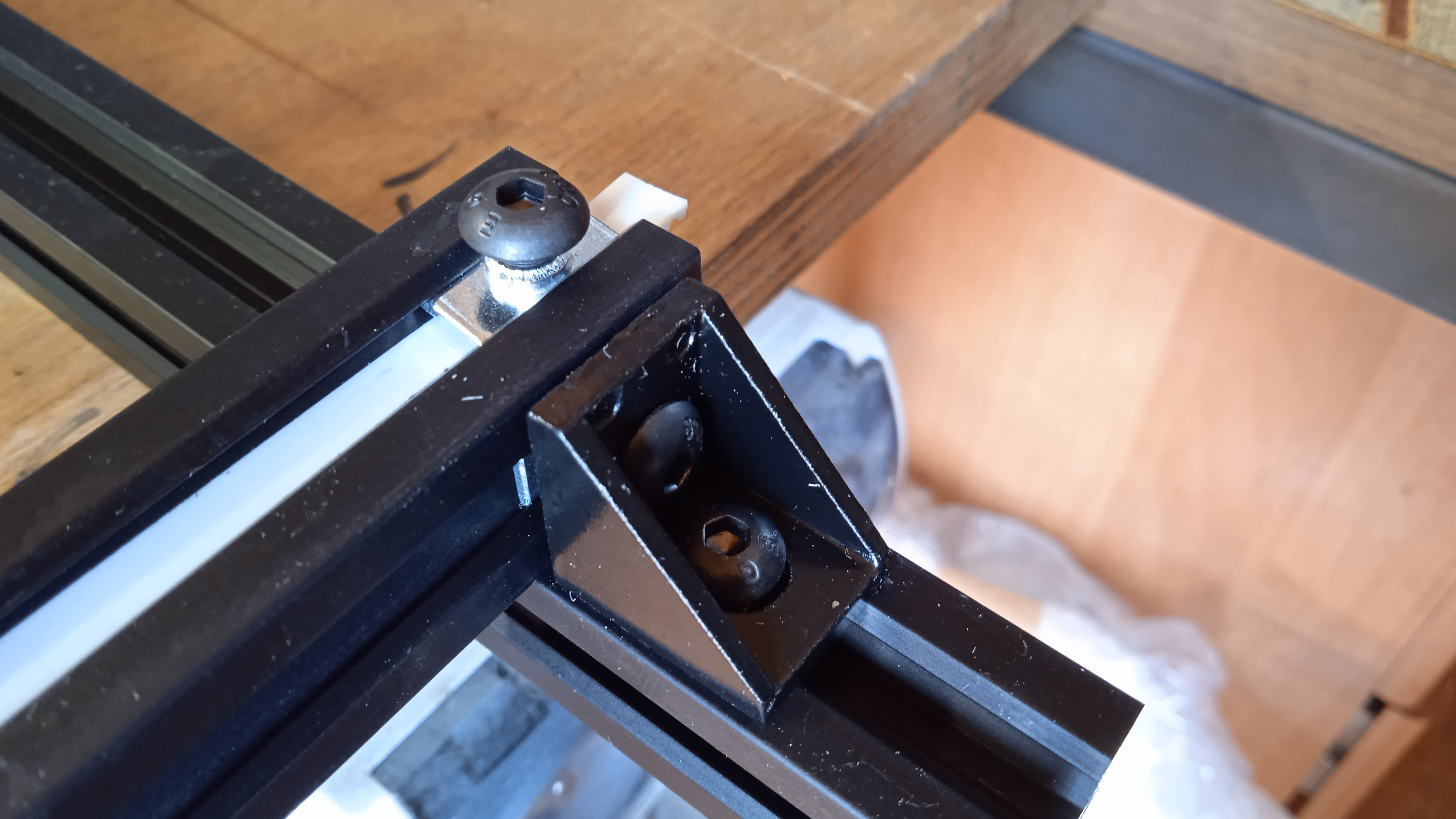

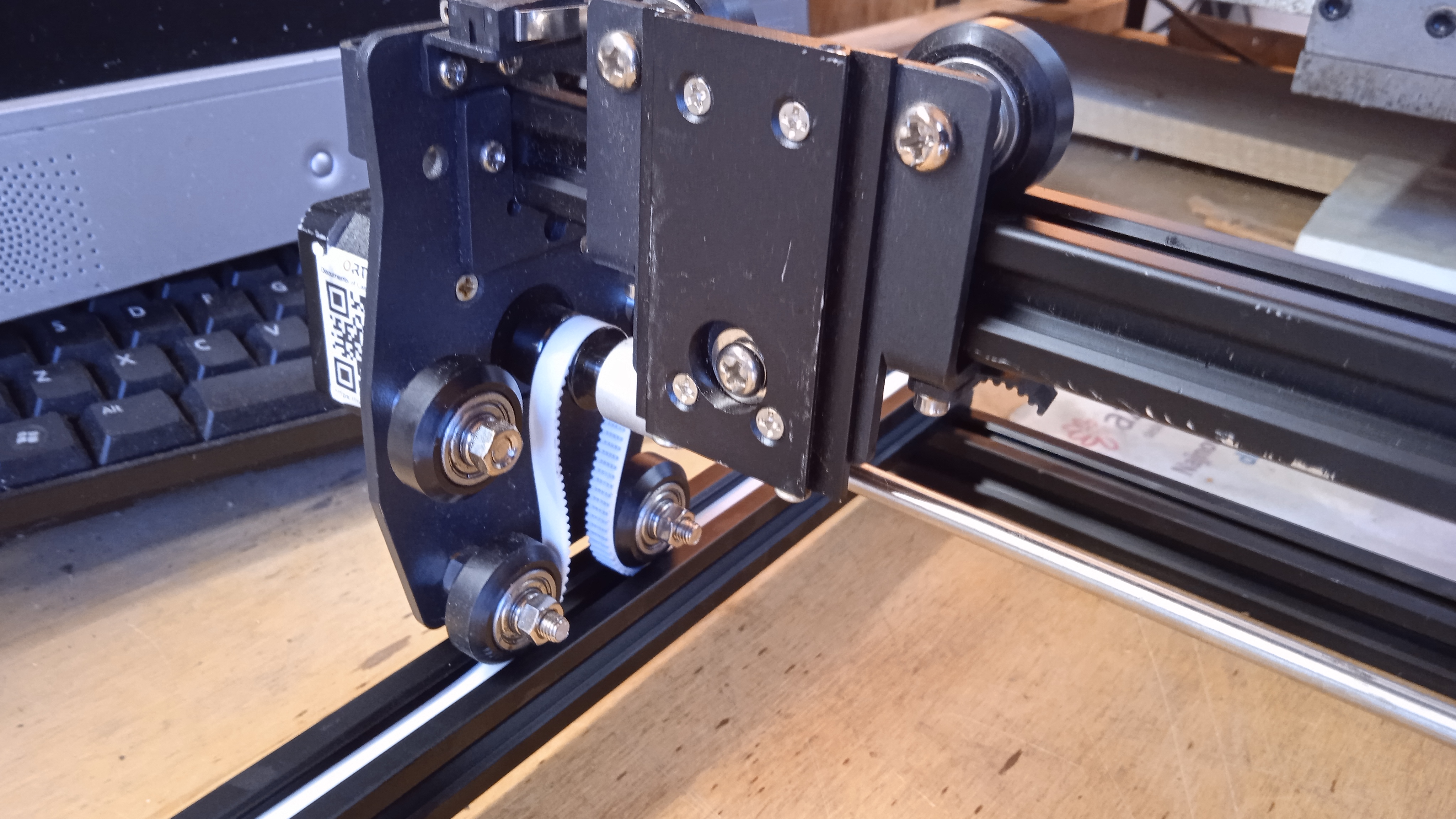

Już zrobione, dziękuję za podpowiedź. Podpowiedź dla tych co będą budować coś na paskach w podobnej konstrukcji bramy. Aby ułatwić sobie naciągnięcie pasków i uniknąć skoszenia bramy należy poluźnić śrubkę na sprzęgle ;)
IMG_20220808_123922.jpg [ 2.16 MiB | Przeglądane 16233 razy ]
Co do mocowania paska wyszło tak :x
IMG_20220808_123916.jpg [ 1.96 MiB | Przeglądane 16233 razy ]
Czas na podłączenie elektroniki :mrgreen:

No i stało się. Z pomocą Adriana maszyna ożyła :D Jeszcze raz dziękuję :D
Zainstalowałem LaserGRBL.
cdn...
PostNapisane: poniedziałek, 8 sierpnia 2022, 21:11
Nie ma za co
Ale coś zauważyłem
Naprawdę tak to złożyłeś ?
tapatalk_902461790_512x288.jpg [ 35.45 KiB | Przeglądane 16202 razy ]
PostNapisane: poniedziałek, 8 sierpnia 2022, 21:25
Tak to zlożyłem :mrgreen: :D
PostNapisane: poniedziałek, 8 sierpnia 2022, 21:27
Jedna para nad profil. Druga pod.

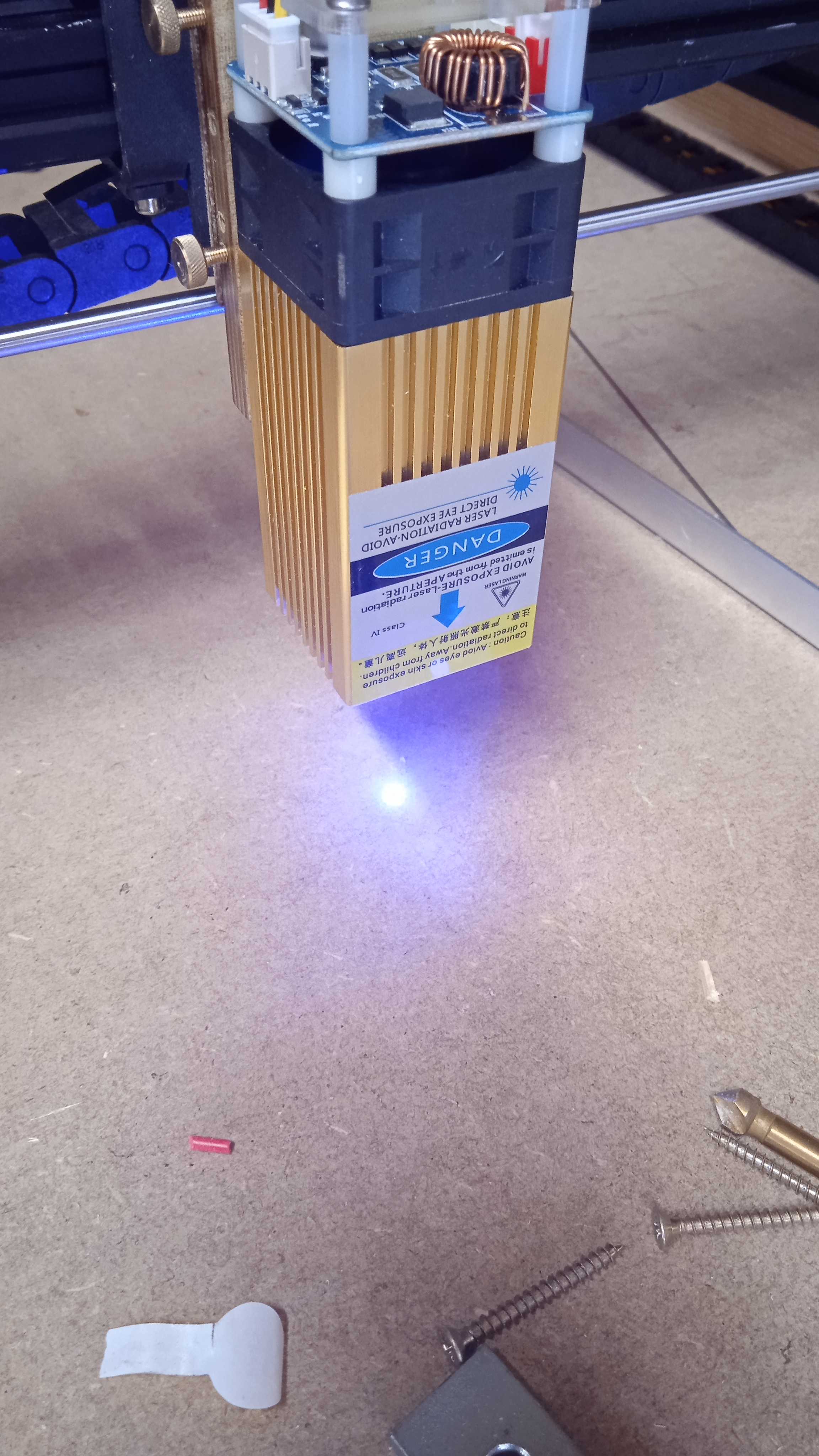

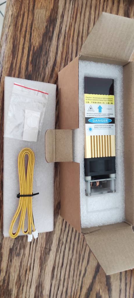

Wszystko się poprawi. Dziękuję za podpowiedzi :D Tymczasem przed chwilą kurier InPost dostarczył małe co nieco :x

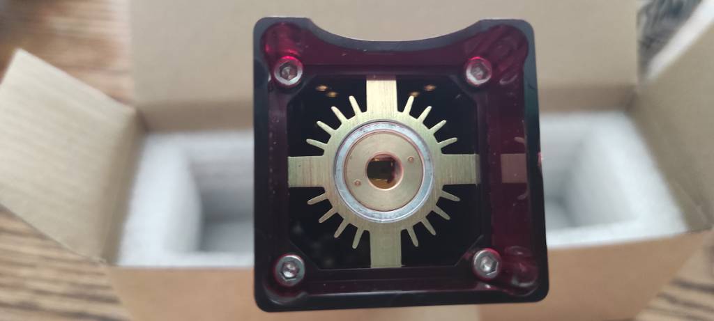

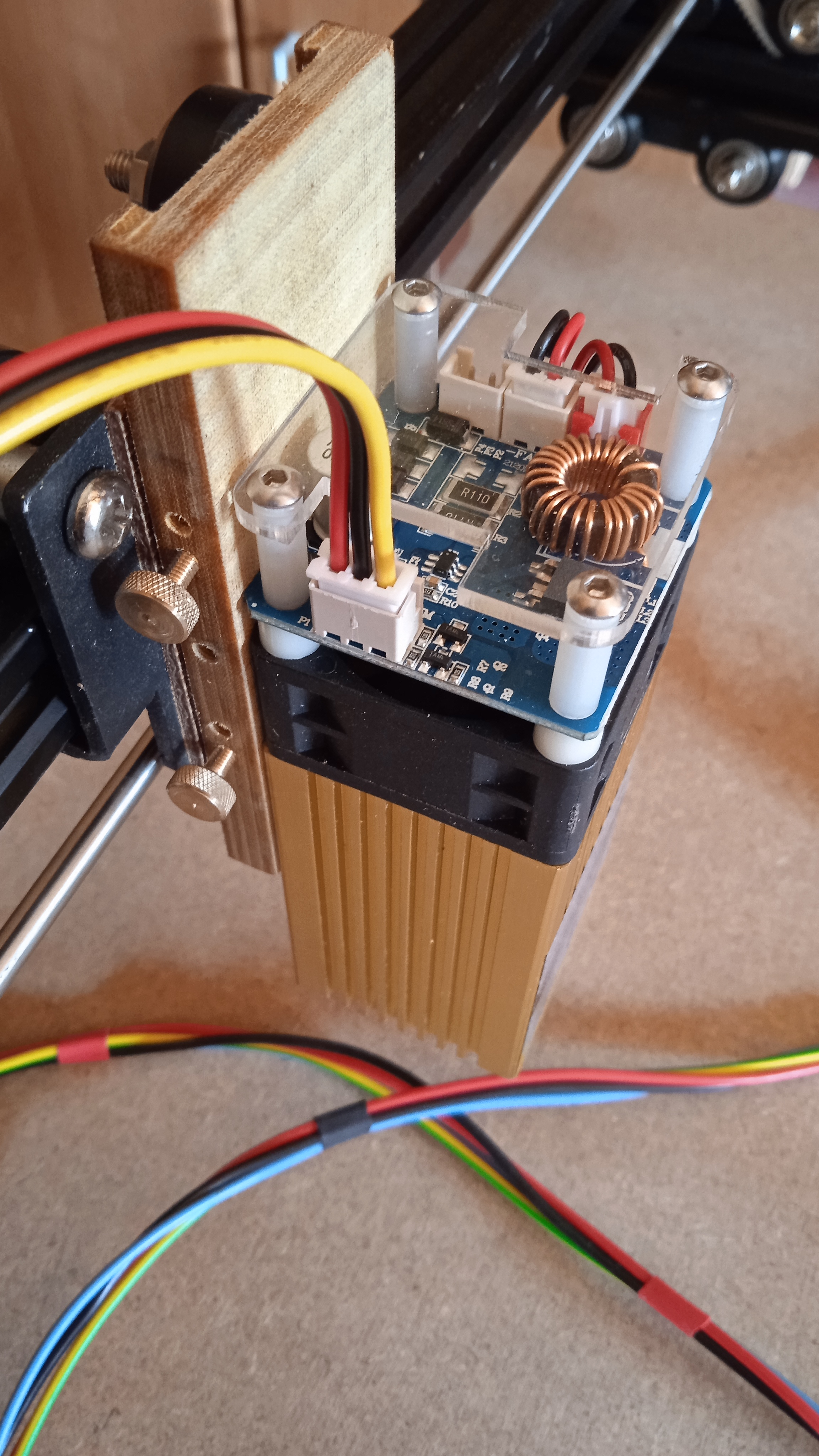

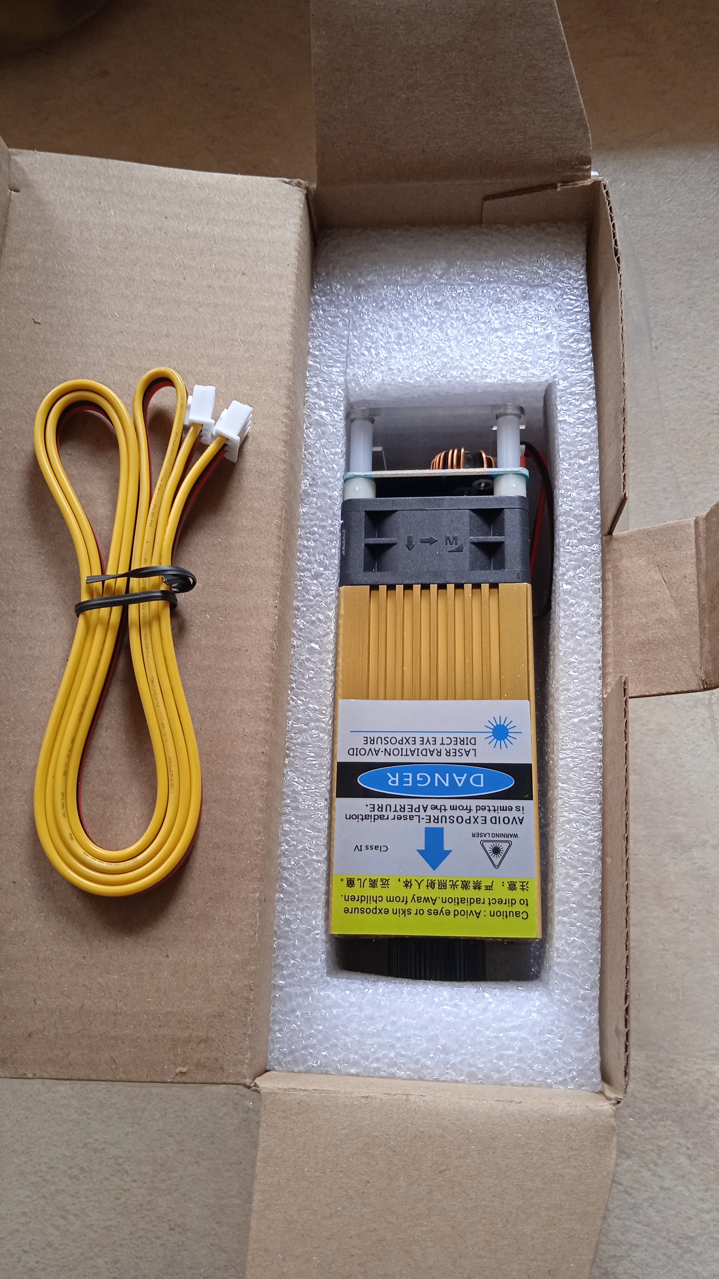

IMG_20220809_122510.jpg [ 2.77 MiB | Przeglądane 16172 razy ]
Laser 40W :mrgreen: (:)

Gdzie to kupiłeś , można link .
PostNapisane: wtorek, 9 sierpnia 2022, 16:46
Ej nie ma tej czerwonej osłonki ?

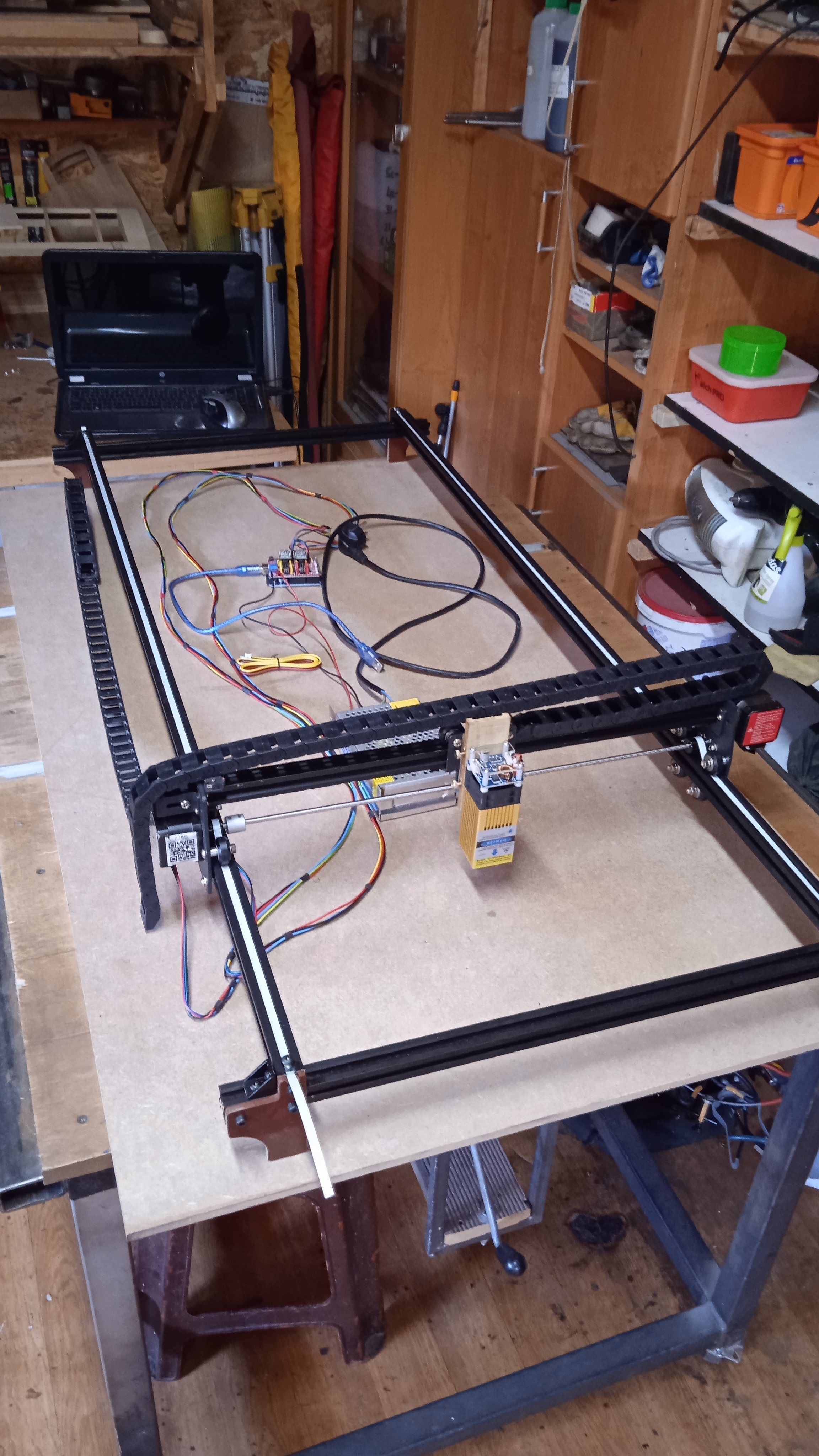

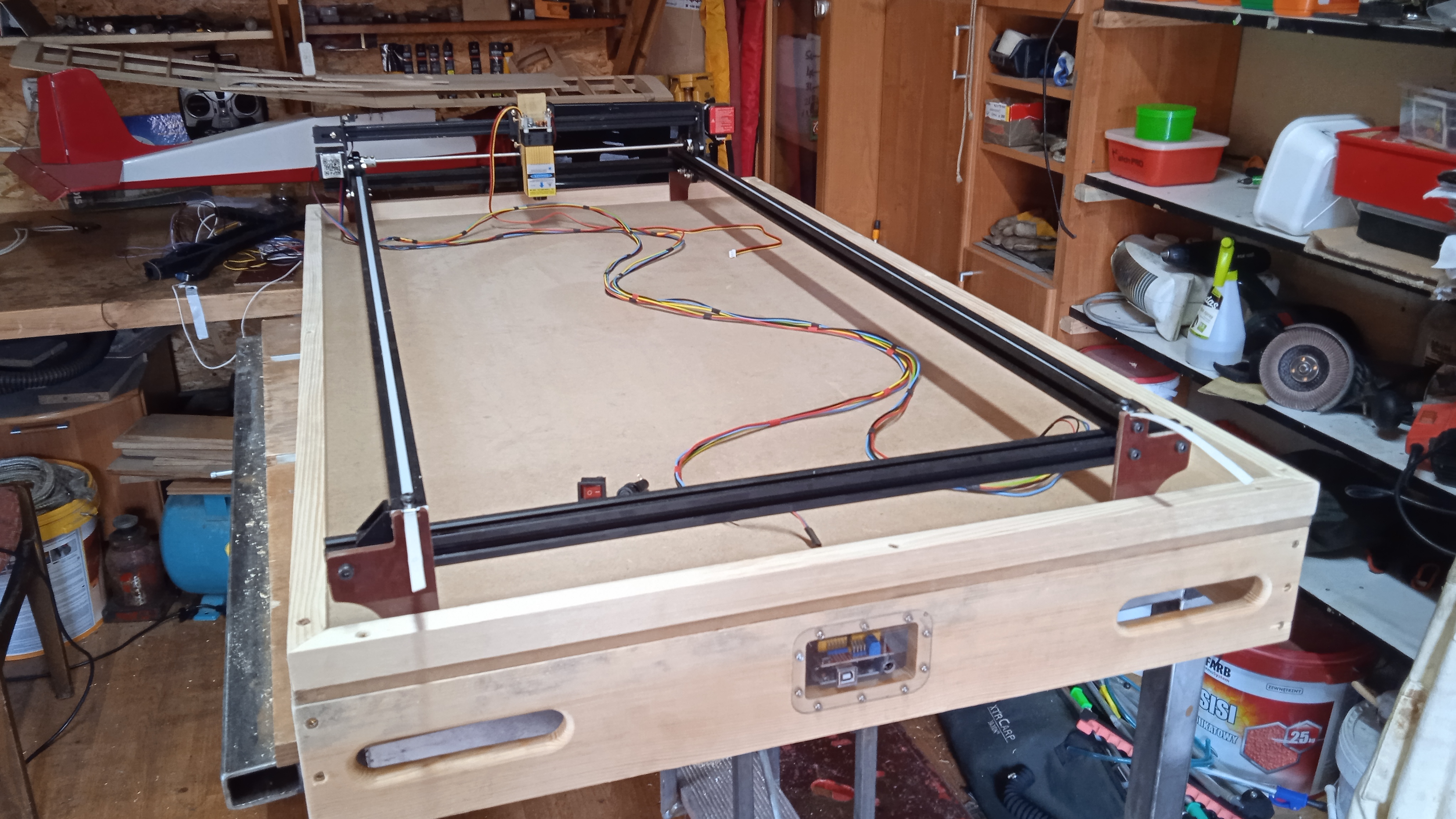

Przyszedł czas na podniesienie całej ramy. Pomocna okazała się moja frezareczka CNC :nieufny:
IMG_20220809_191651.jpg [ 2.37 MiB | Przeglądane 15817 razy ]
IMG_20220809_201406.jpg [ 3.21 MiB | Przeglądane 15817 razy ]
Gwintownikiem M5 pogwintowalem otwory od czoła profila, potem wszystko skręciłem ;) W trakcie prac odbyły się małe konsultacje. Finalnie będę musiał poprawić jedna stronę i w stopce naciąć miejsce na pasek ;) Widok na jedną z nóżek :arrow:
IMG_20220809_212729.jpg [ 2.01 MiB | Przeglądane 15817 razy ]
Widok na całość :D
IMG_20220809_212742_1.jpg [ 3.15 MiB | Przeglądane 15817 razy ]
IMG_20220809_212817.jpg [ 2.34 MiB | Przeglądane 15817 razy ]
Następnym krokiem będzie montaż lasera z możliwością podnoszenia i opuszczania. I tu nasuwa się pytanie. Jaka odległość od sklejki do lasera może być max i min :mrgreen: Oczywiście za wszelkie podpowiedzi z góry dziękuję :D

Ten laser który zakupiłeś na stałą ogniskowa i wynosi ona 20mm nad materiałem. Wydrukuje Ci osłonę to ustawienie kąta będzie proste.
Pozdro

PostNapisane: wtorek, 9 sierpnia 2022, 22:20
Laser kupiłem tutaj doszedł w ciągu trzech dni (:) https://a.aliexpress.com/_mtqagBW
Teraz doczytałem. Nie mam pojęcia ale chyba nie :oops:

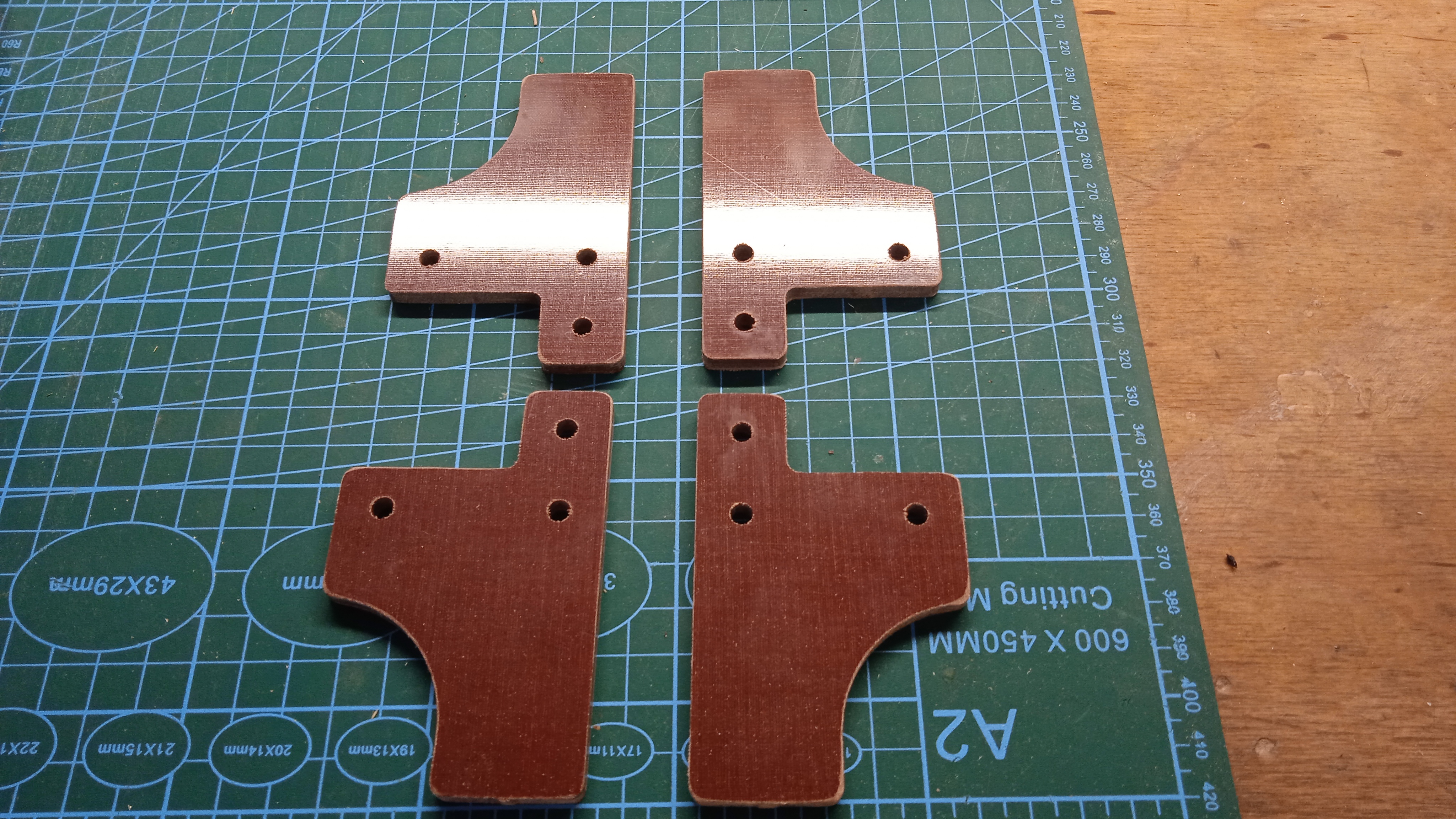

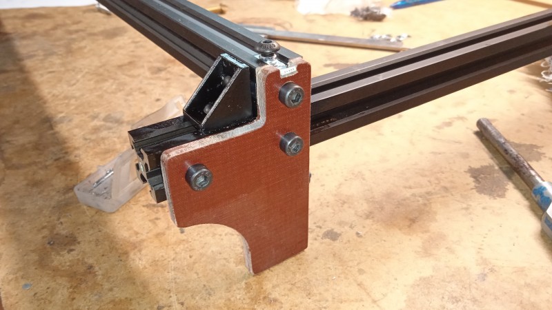

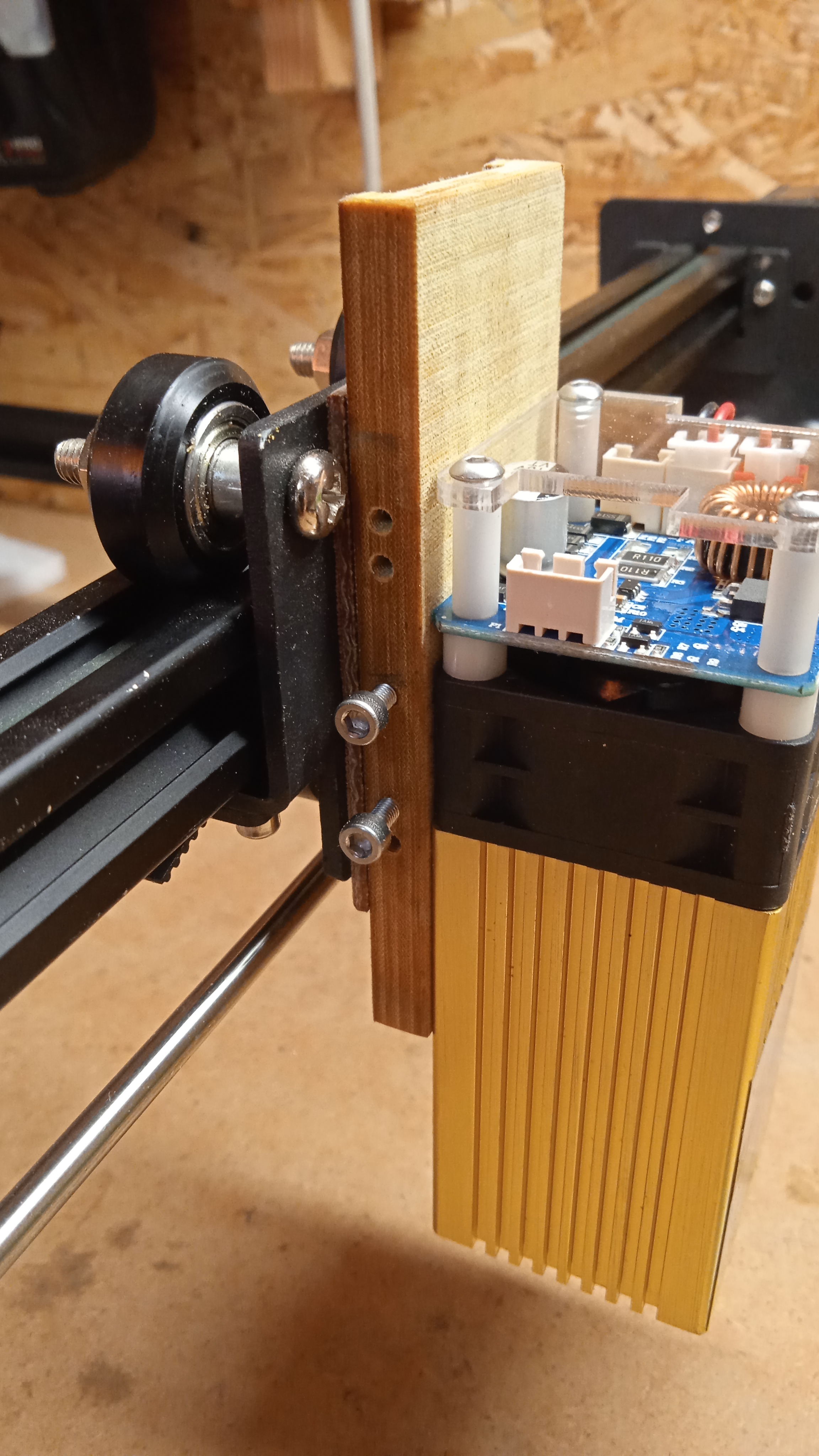

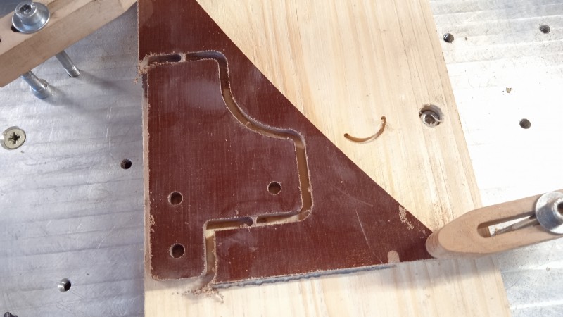

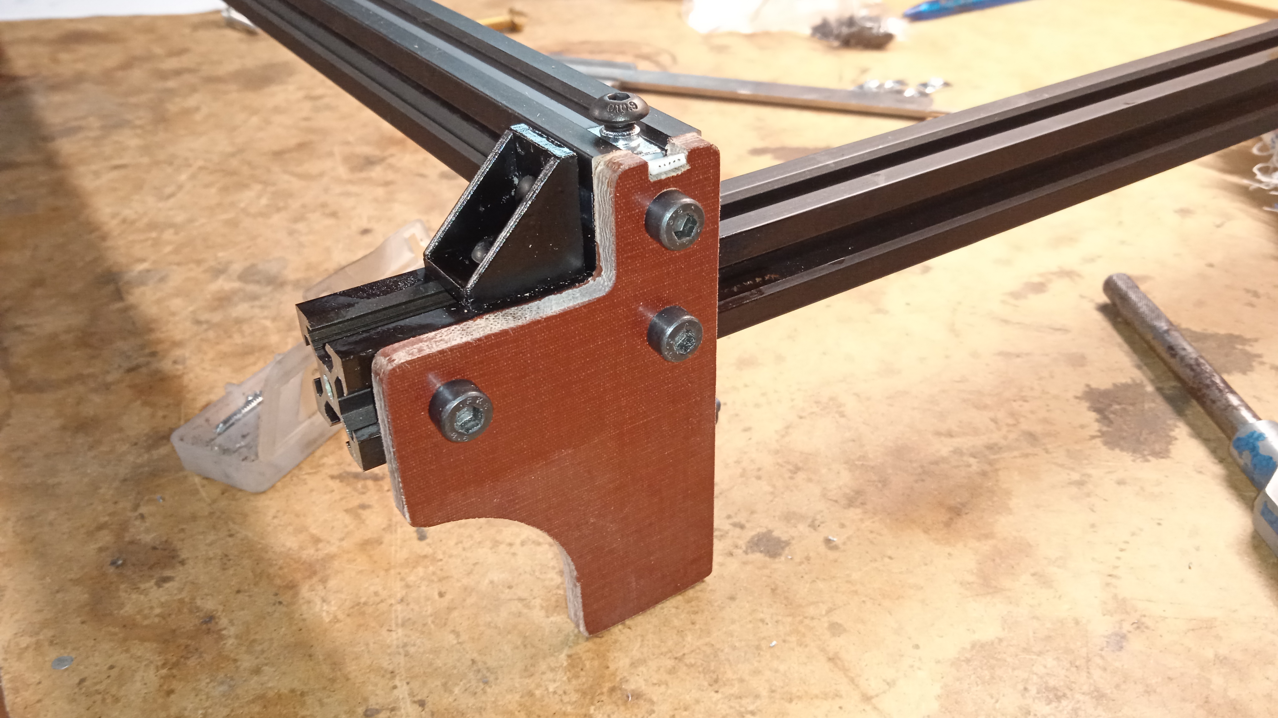

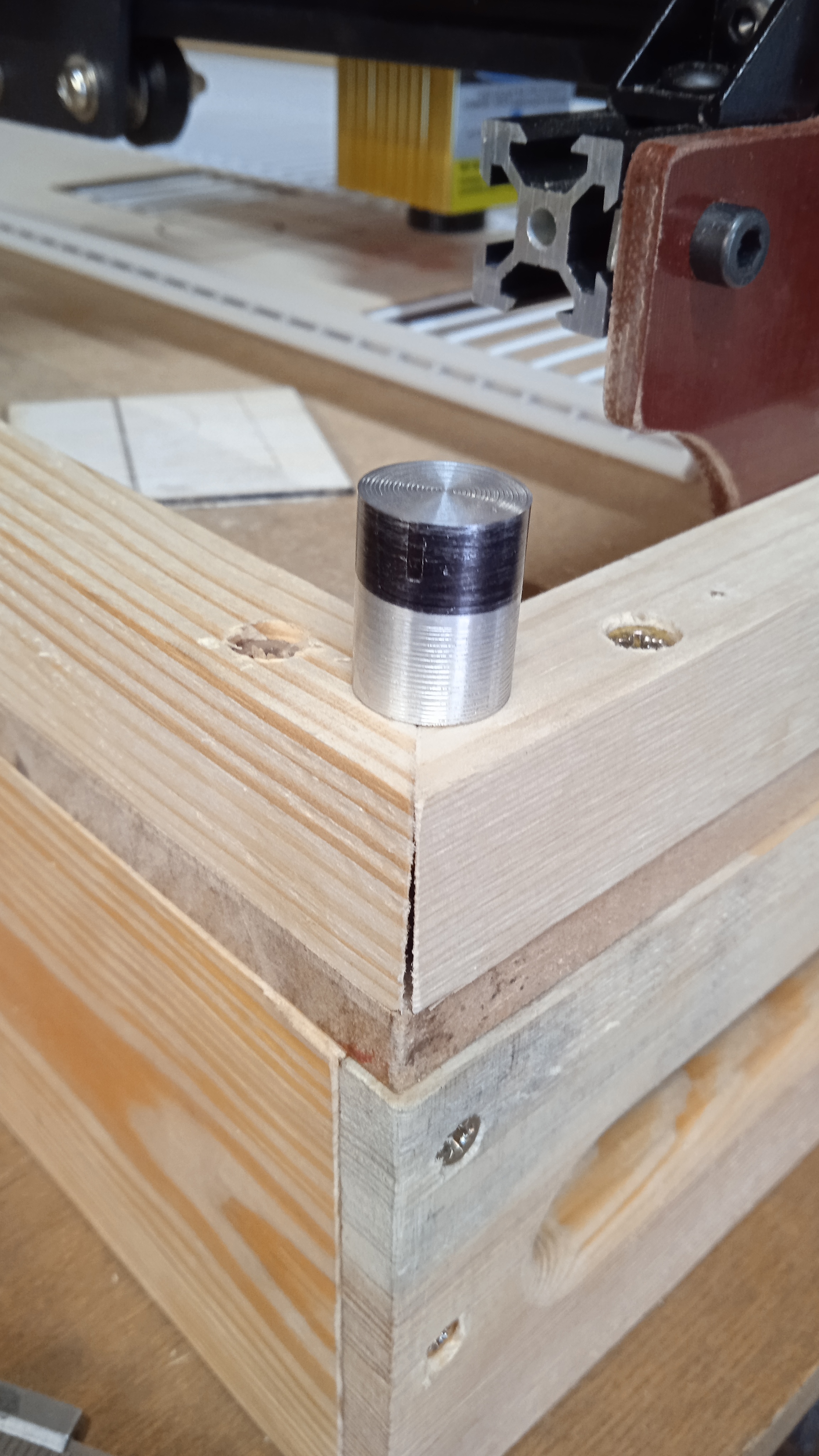

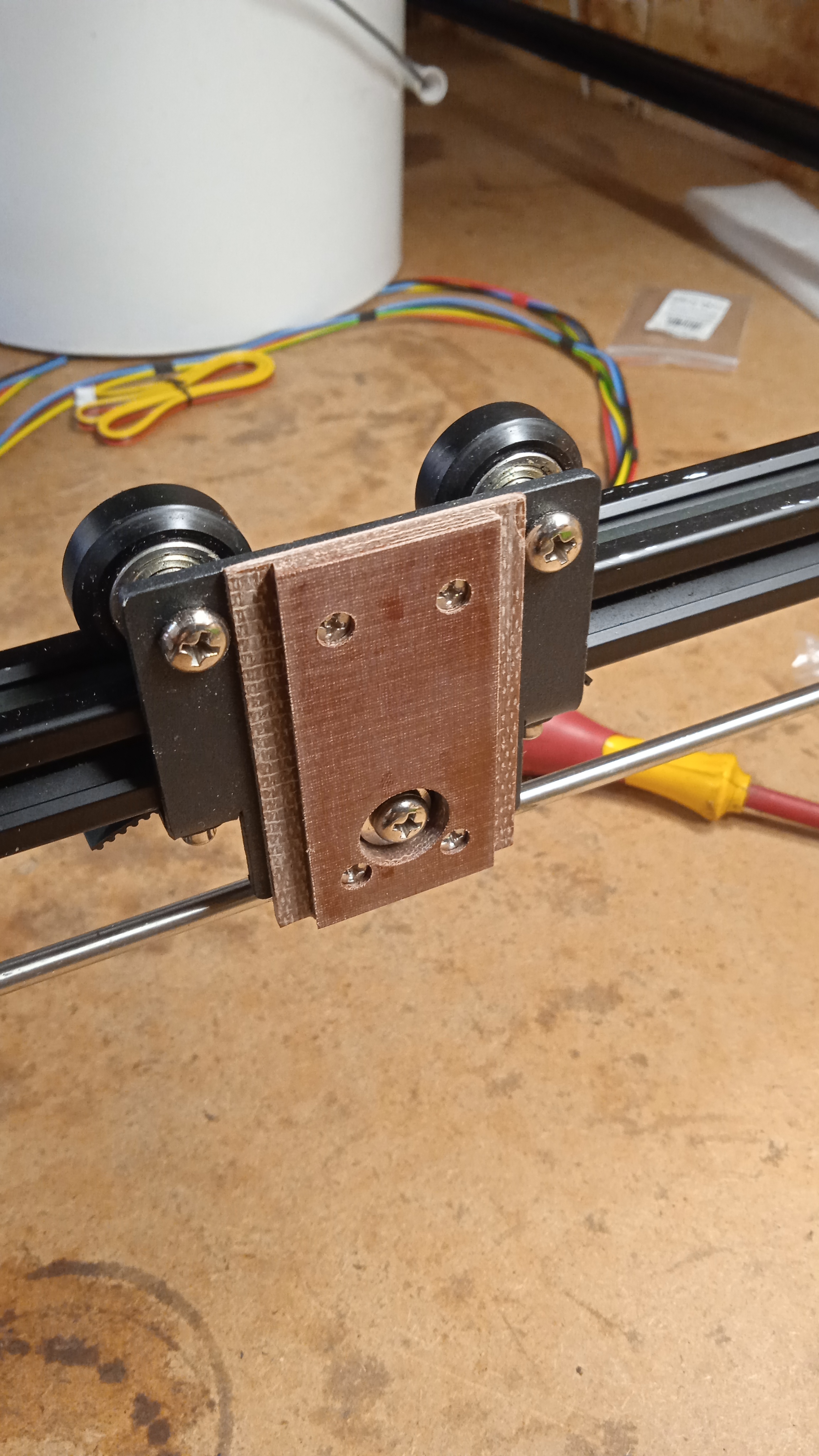

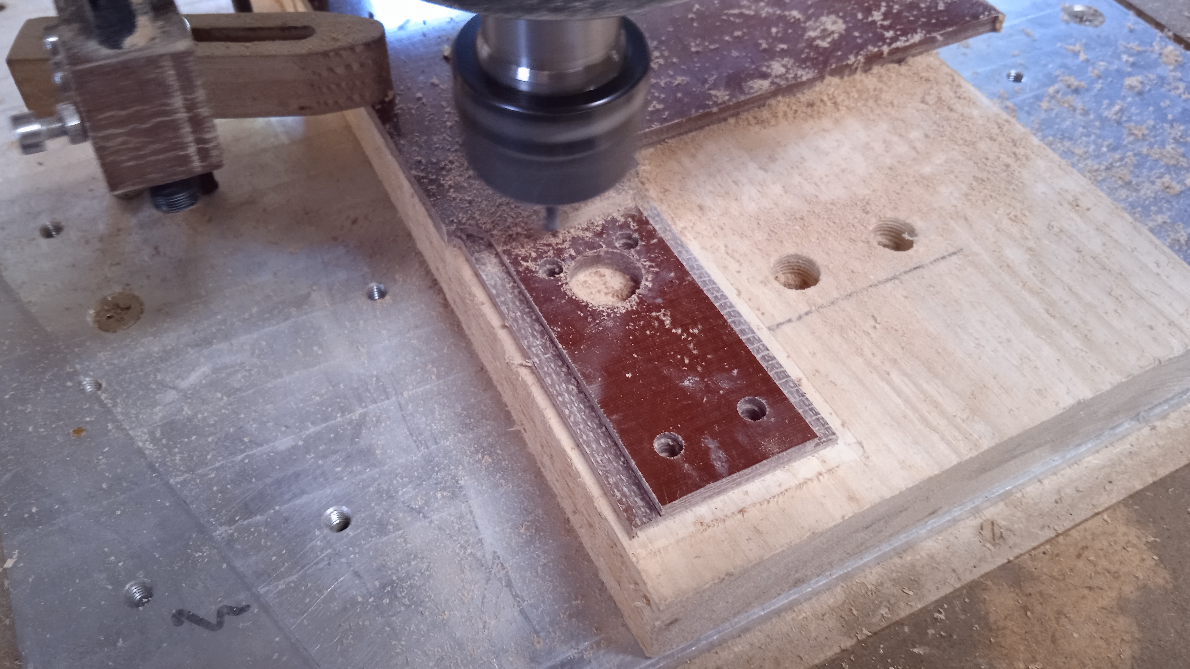

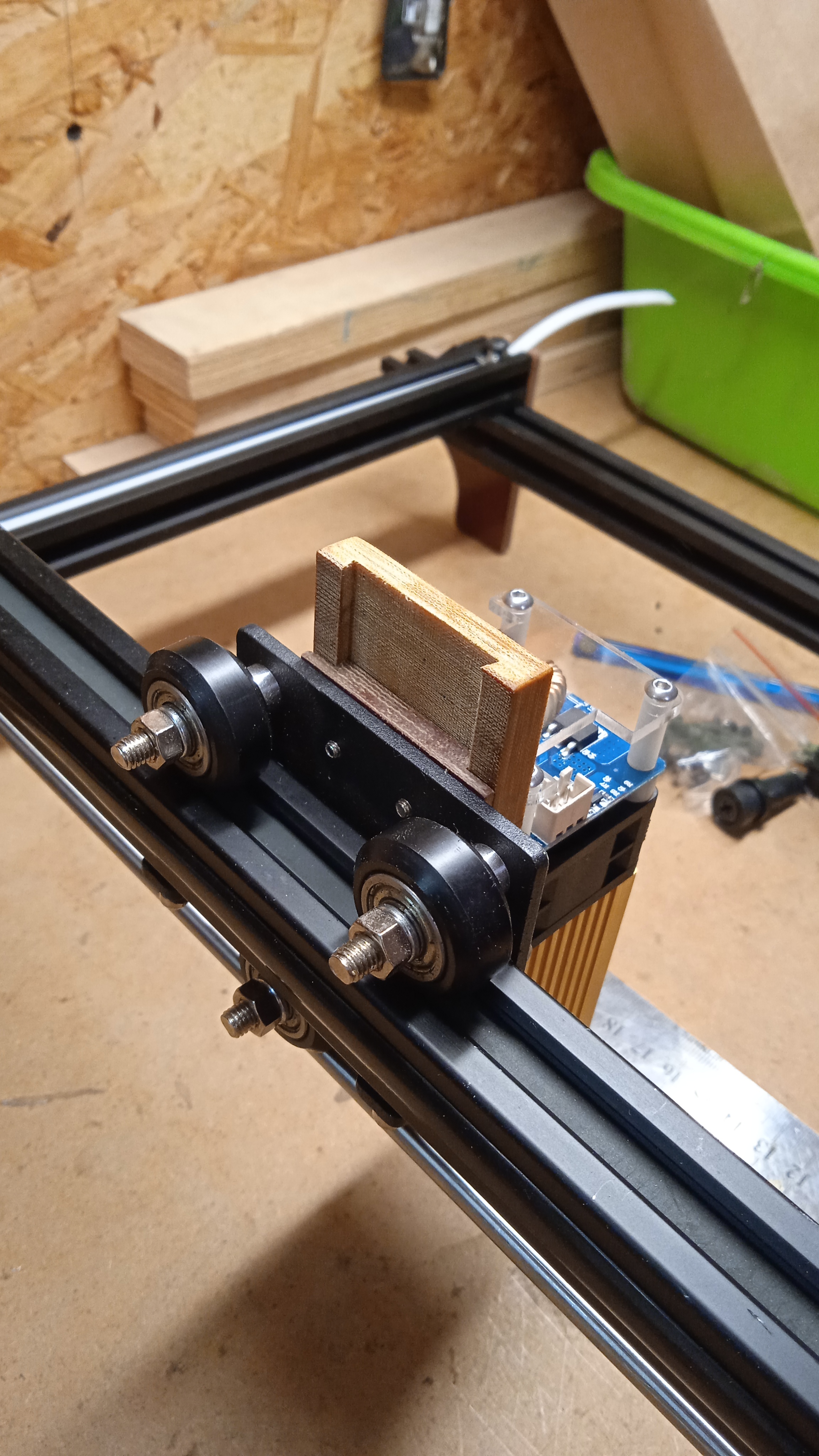

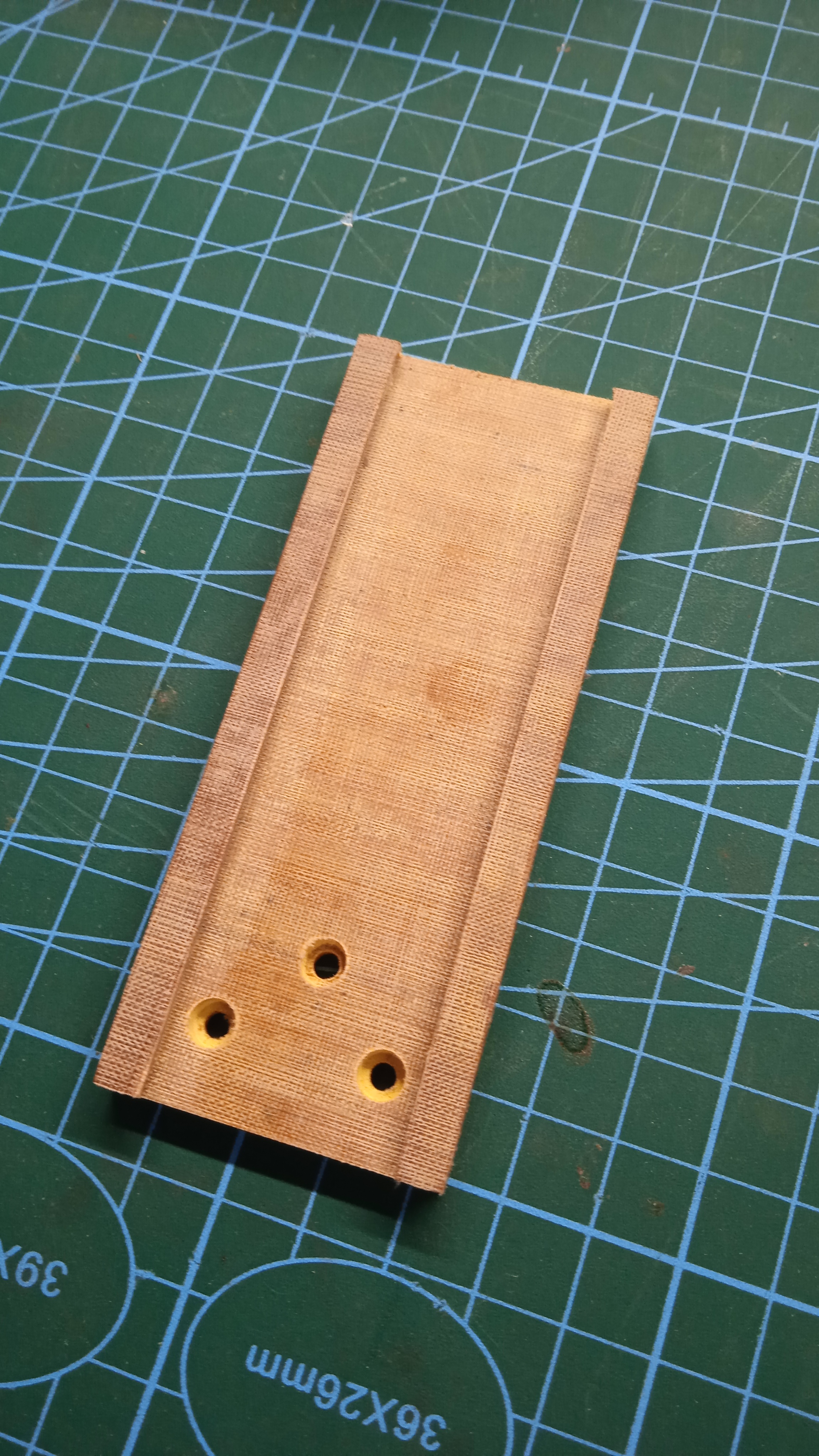

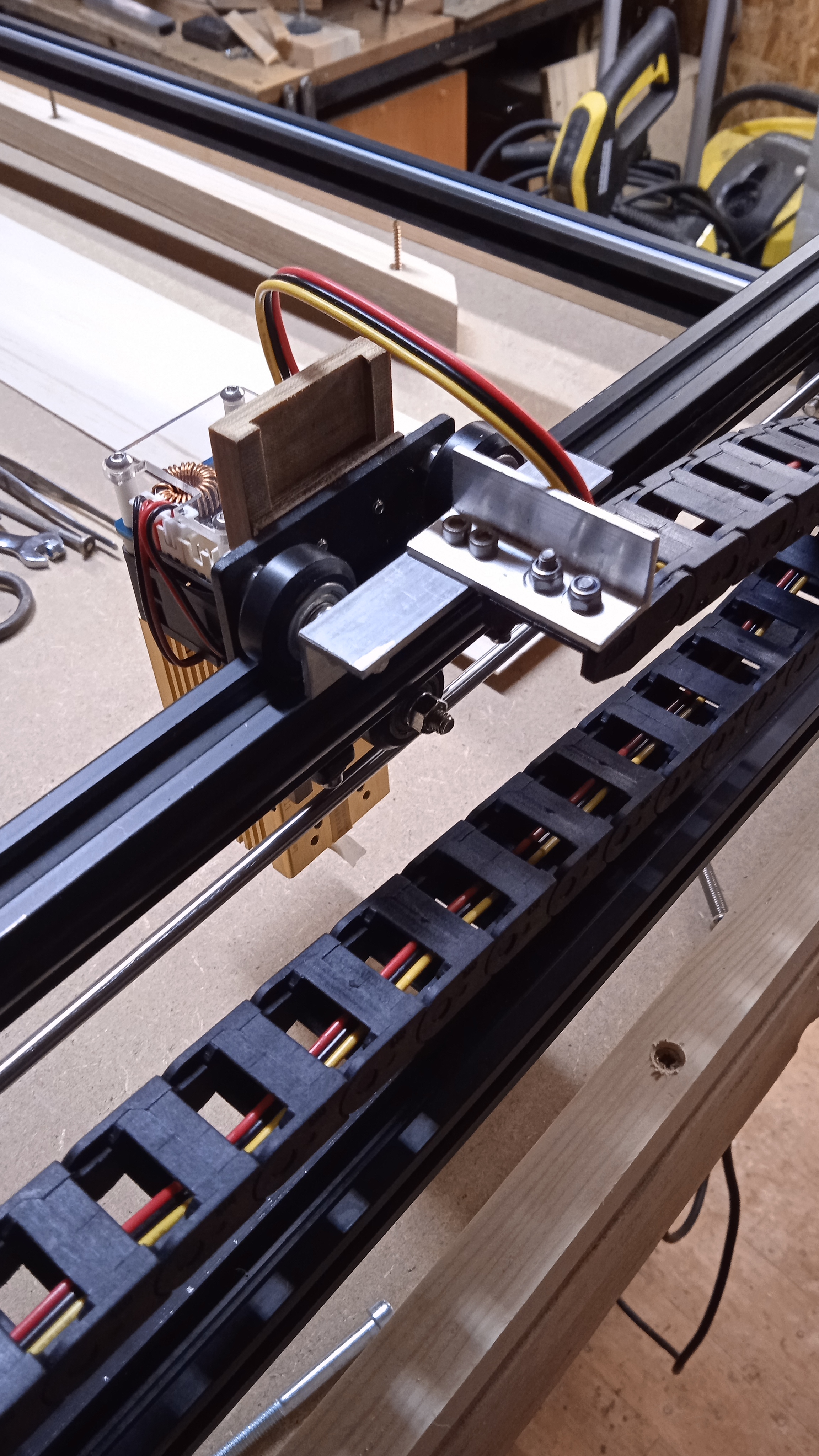

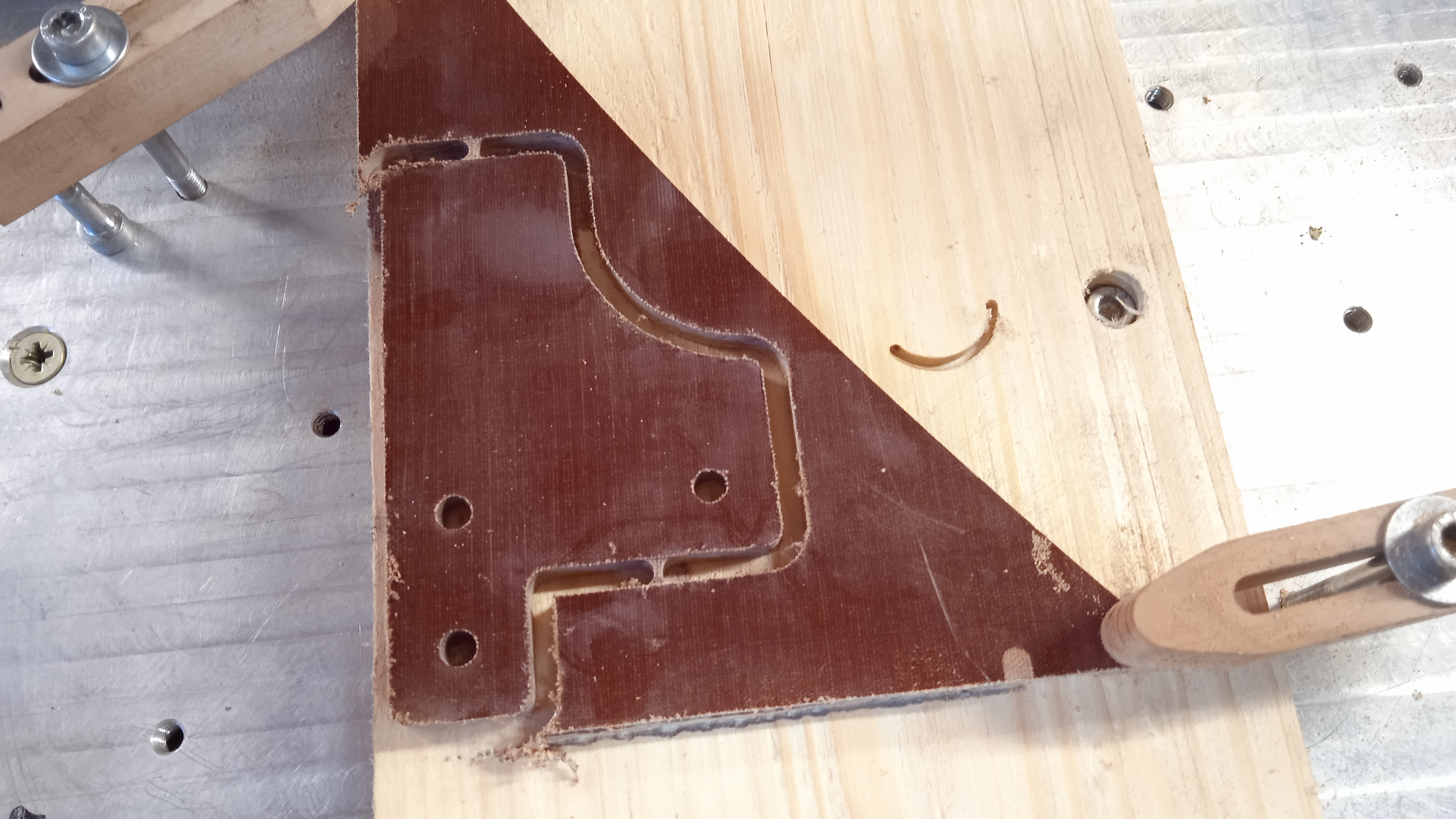

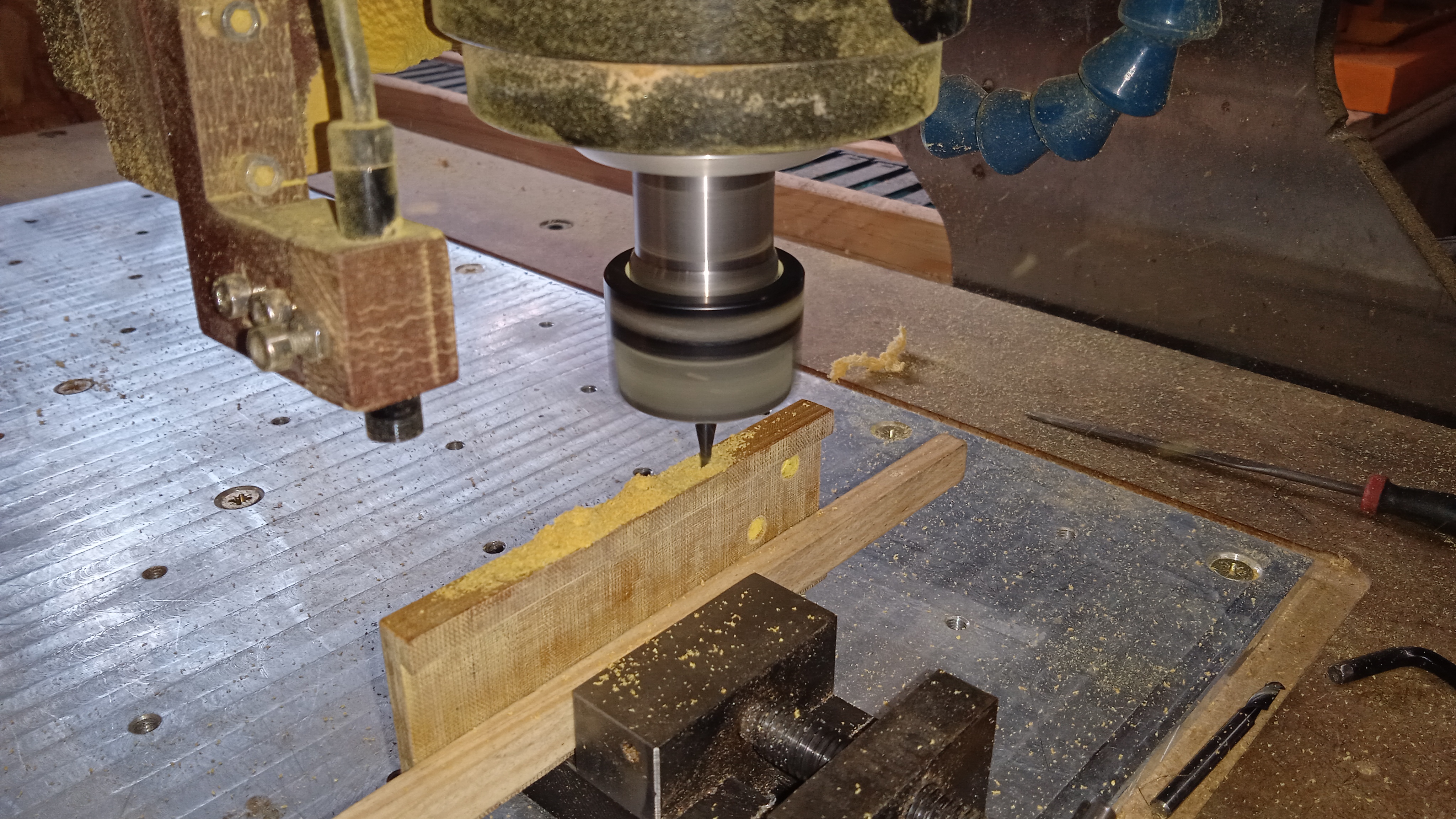

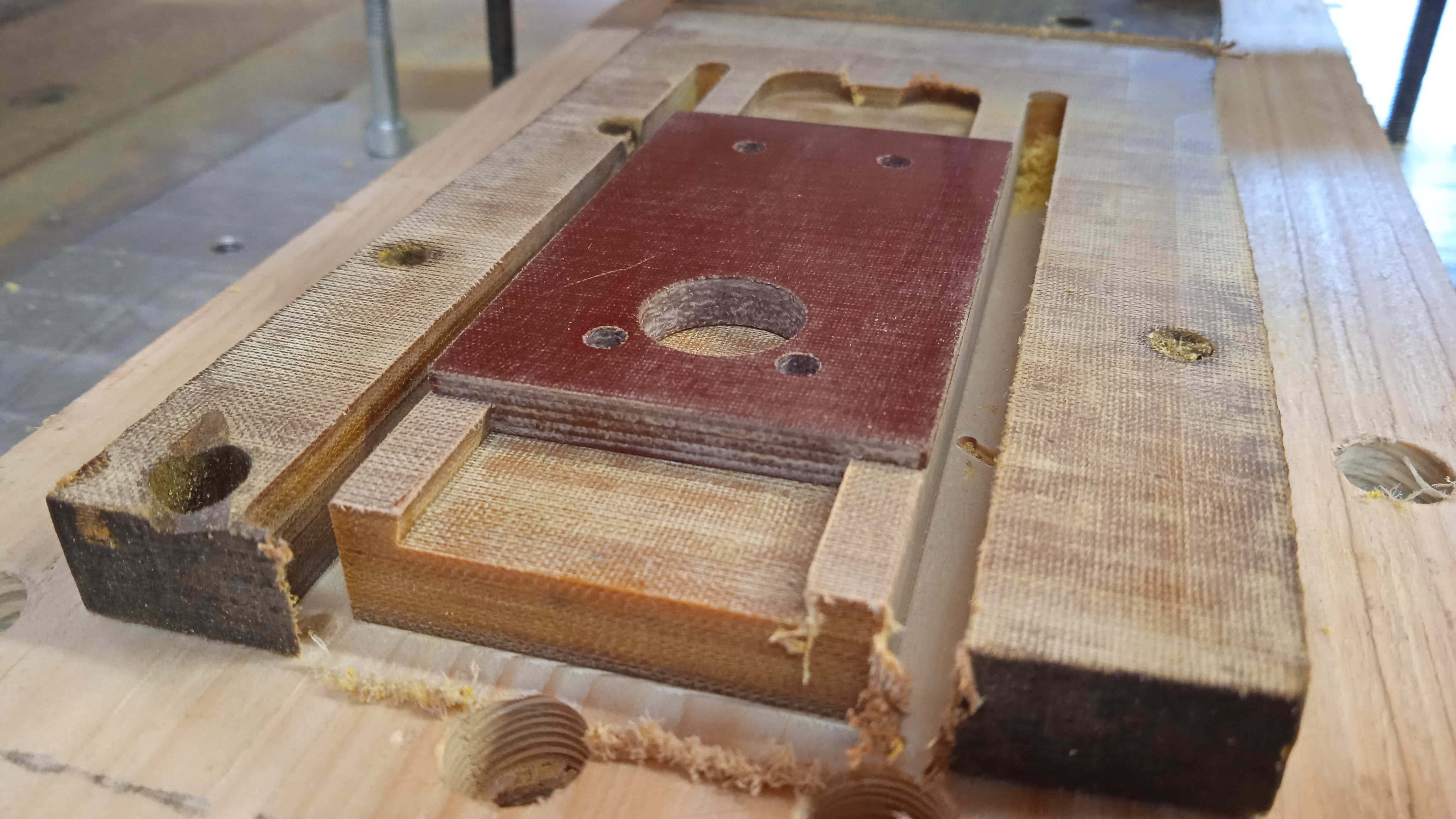

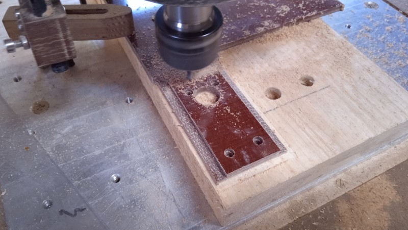

Dziś pofrezowałem co nieco. Laser już na swoim miejscu. Trochę fotek z realizacji ucwytu :arrow:
IMG_20220815_125457.jpg [ 2.53 MiB | Przeglądane 15739 razy ]
Część już na swoim miejscu.
IMG_20220815_131606.jpg [ 2.06 MiB | Przeglądane 15739 razy ]
Przyszedł czas i na drugą stronę.
IMG_20220815_155626_1.jpg [ 2.85 MiB | Przeglądane 15739 razy ]
Oczywiście wszystko było pasowane podczas obróbki :nieufny:
IMG_20220815_145144_1.jpg [ 2.27 MiB | Przeglądane 15739 razy ]
Jeszcze tylko blokada ;)Śrubki M3
IMG_20220815_161555.jpg [ 3.03 MiB | Przeglądane 15739 razy ]
No i wszystko na swoim miejscu :D
IMG_20220815_162941.jpg [ 2.12 MiB | Przeglądane 15739 razy ]
Widok z tyłu
IMG_20220815_162948_1.jpg [ 2.33 MiB | Przeglądane 15739 razy ]

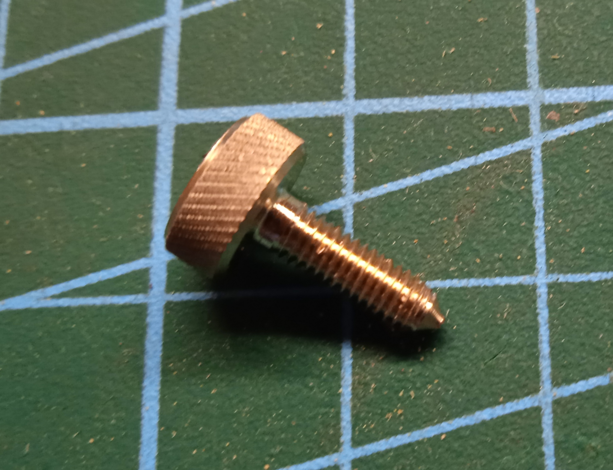

Dorobiłem jeszcze dwie śrubki mosiężne M3
IMG_20220815_203641.jpg [ 767.42 KiB | Przeglądane 15725 razy ]
IMG_20220815_203121.jpg [ 2.29 MiB | Przeglądane 15725 razy ]
cdn...

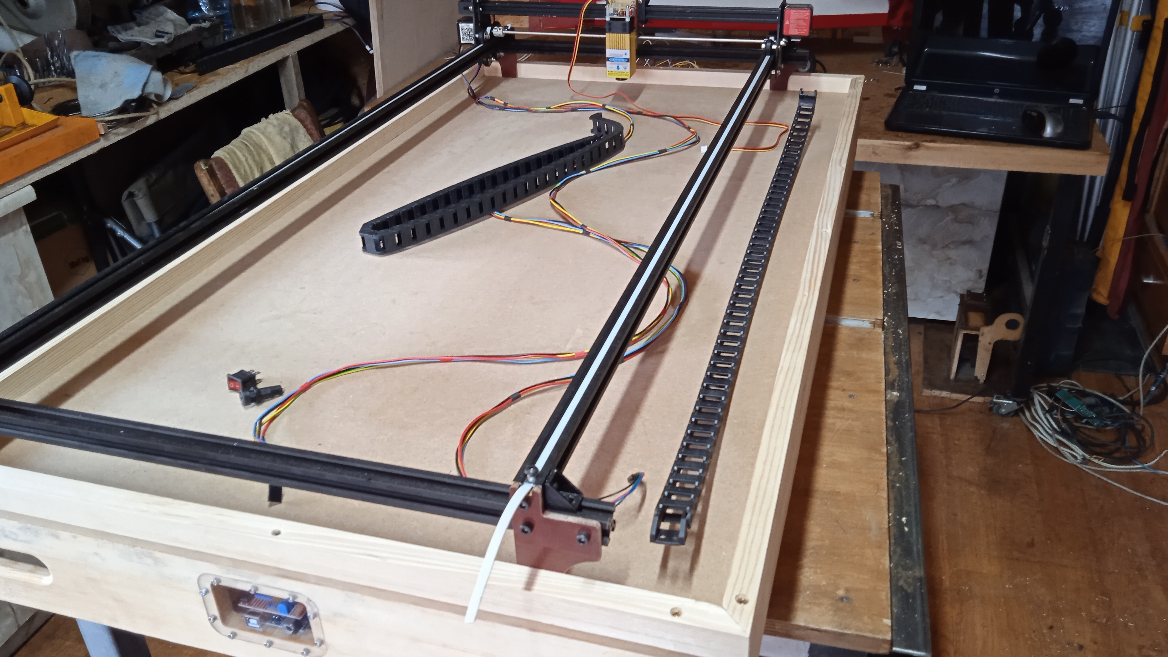

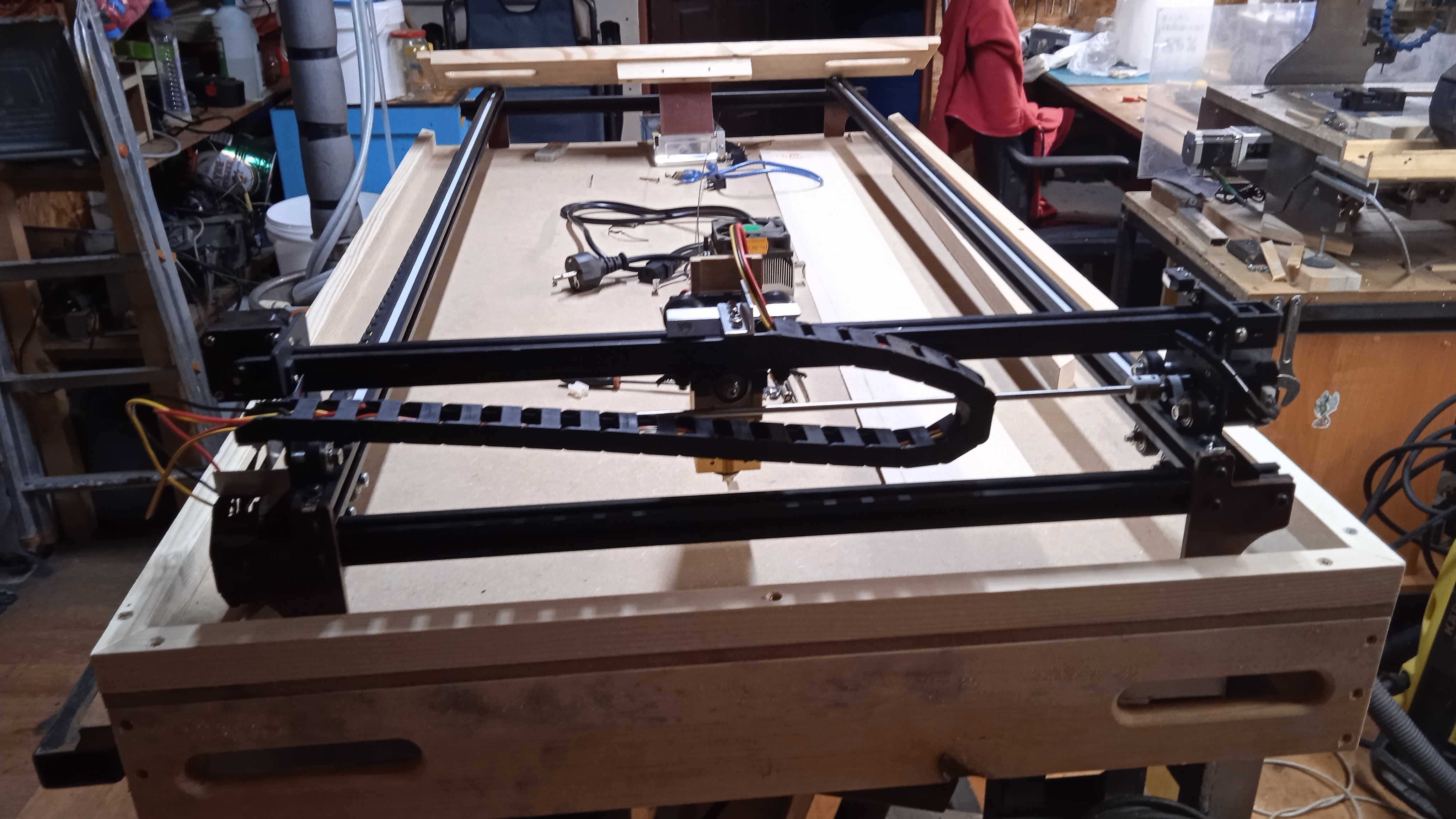

PostNapisane: czwartek, 18 sierpnia 2022, 14:49

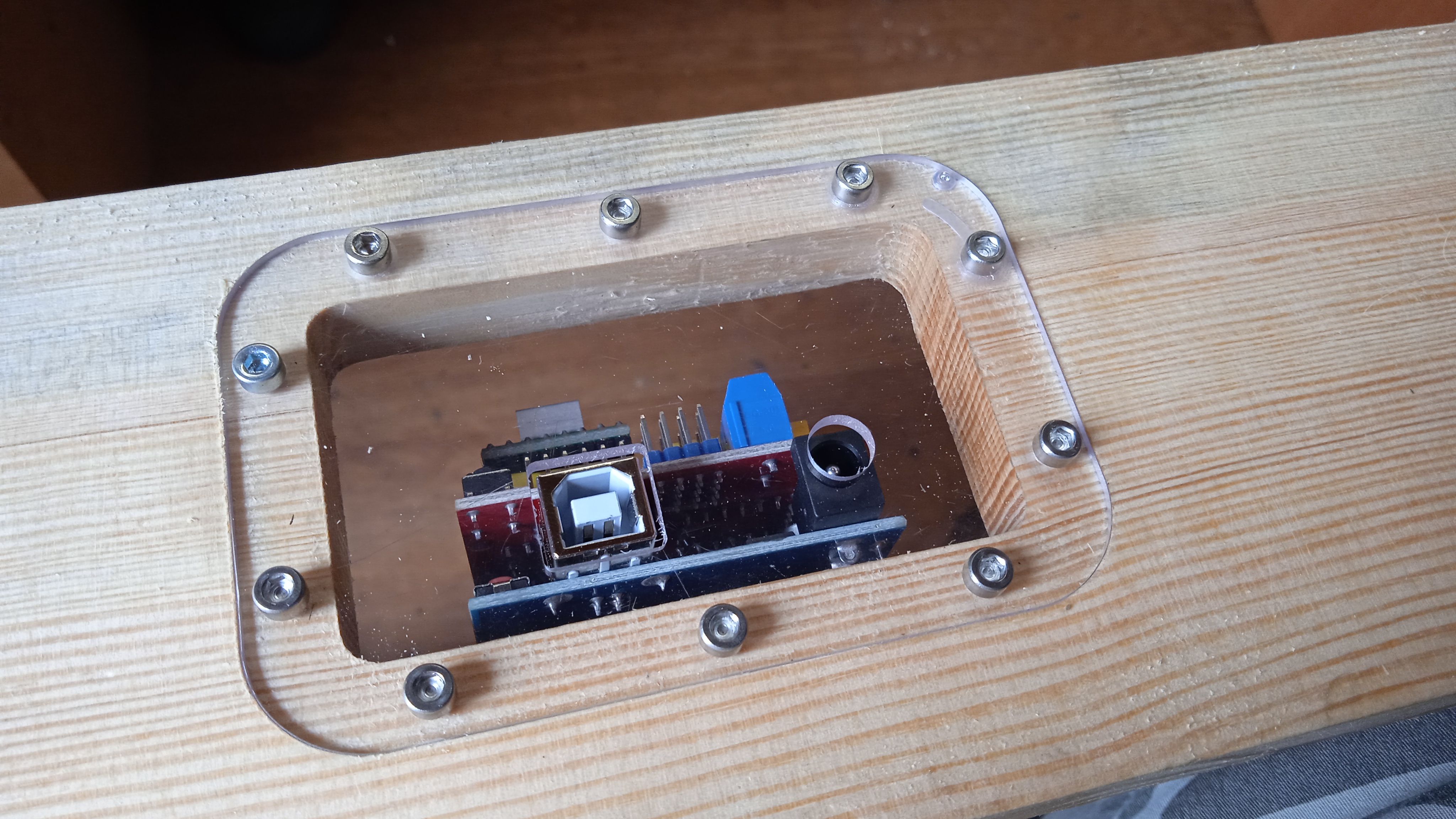

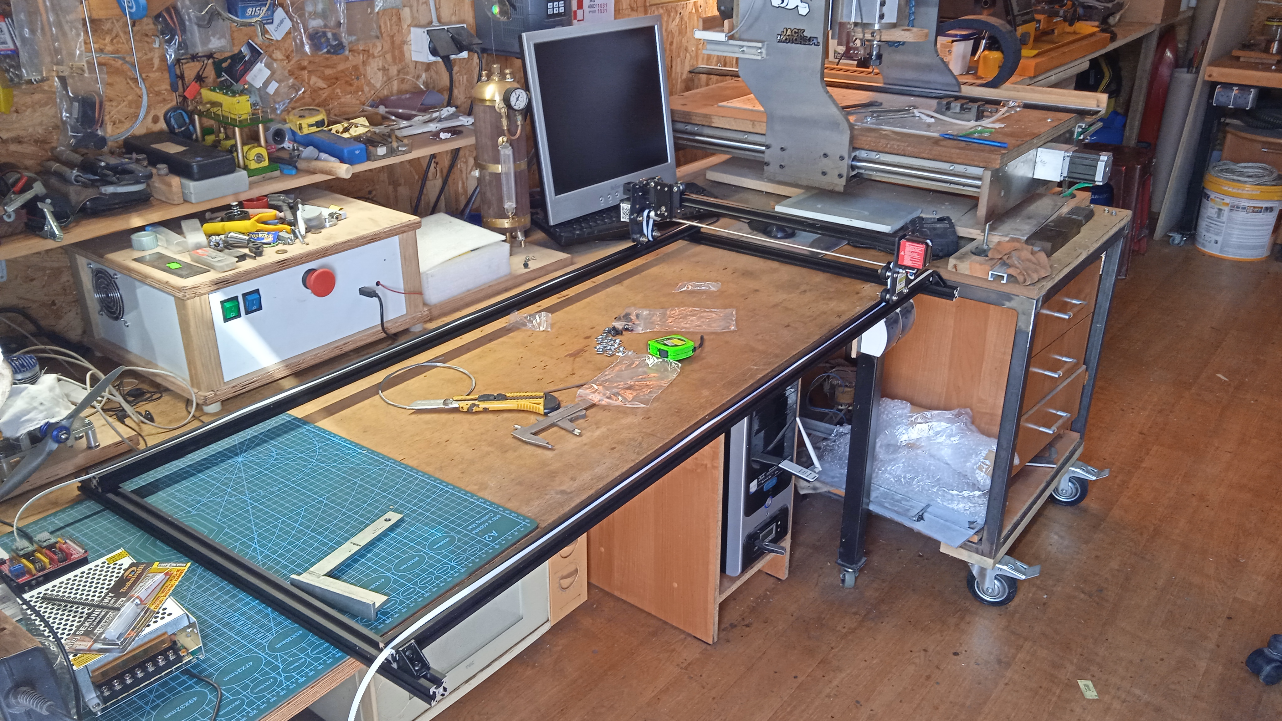

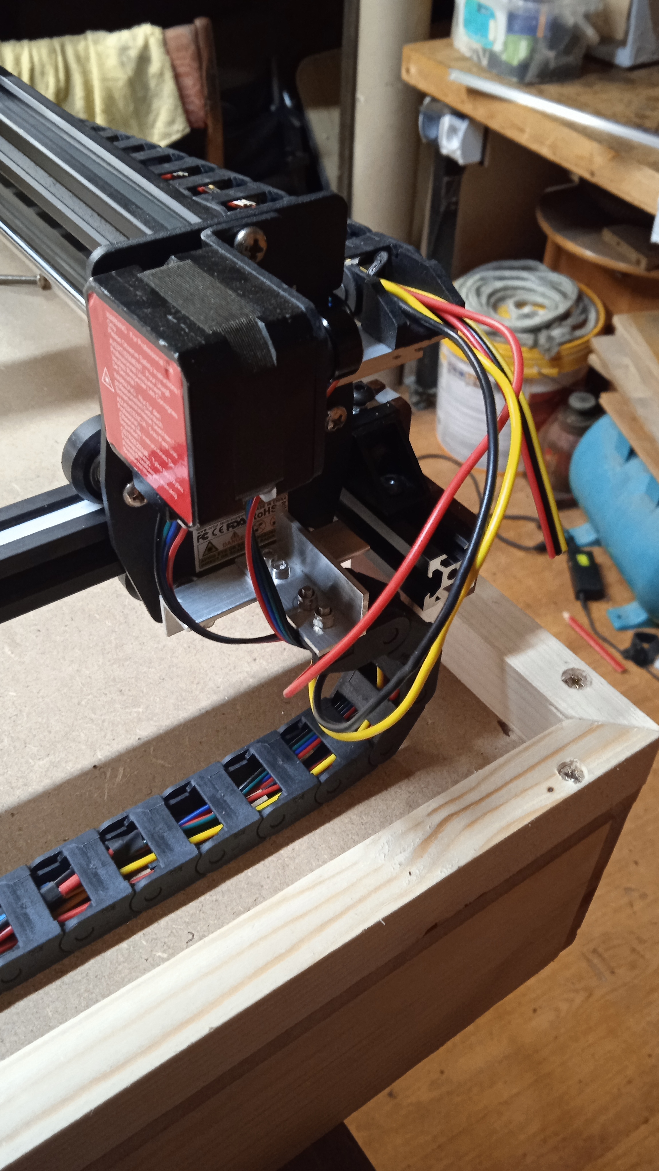

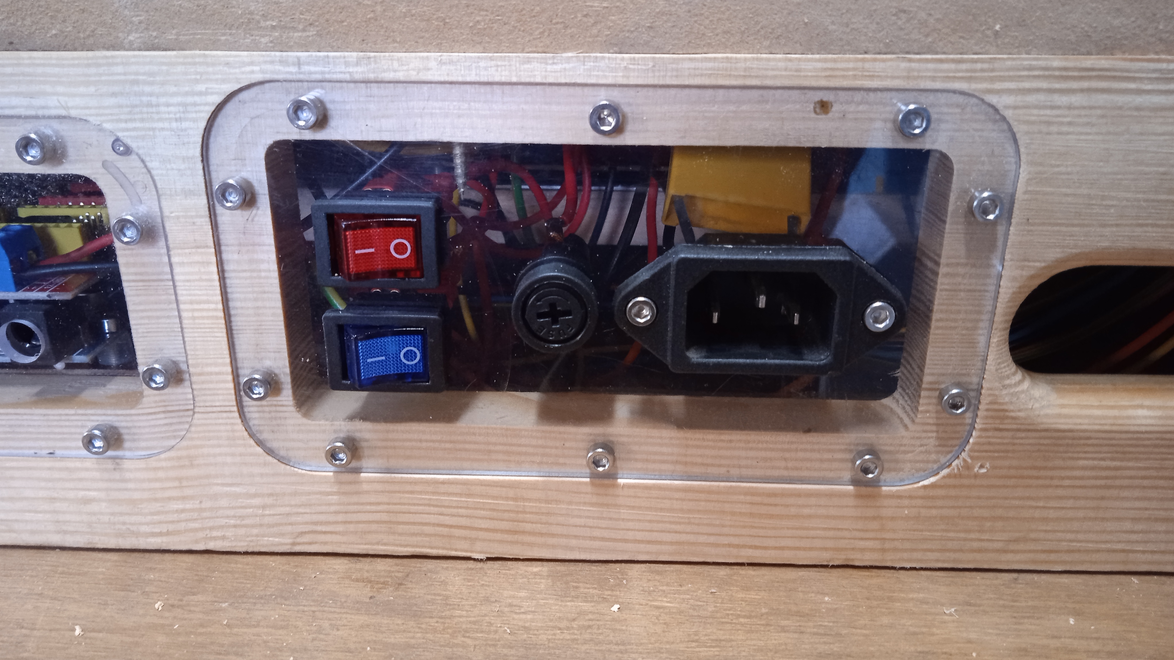

Za wiele nie porobiłem, ale zawsze coś. Będę budować podbudowę pod ploter. Mam już pomysł na wszystko. Mam też prowadniki do przewodów. Tymczasem chciałbym wypróbować laser :nieufny: jak go podłączyć.
IMG_20220818_140647.jpg [ 2.35 MiB | Przeglądane 15669 razy ]
Komentarz: Przewody
IMG_20220818_140745.jpg [ 2.49 MiB | Przeglądane 15669 razy ]

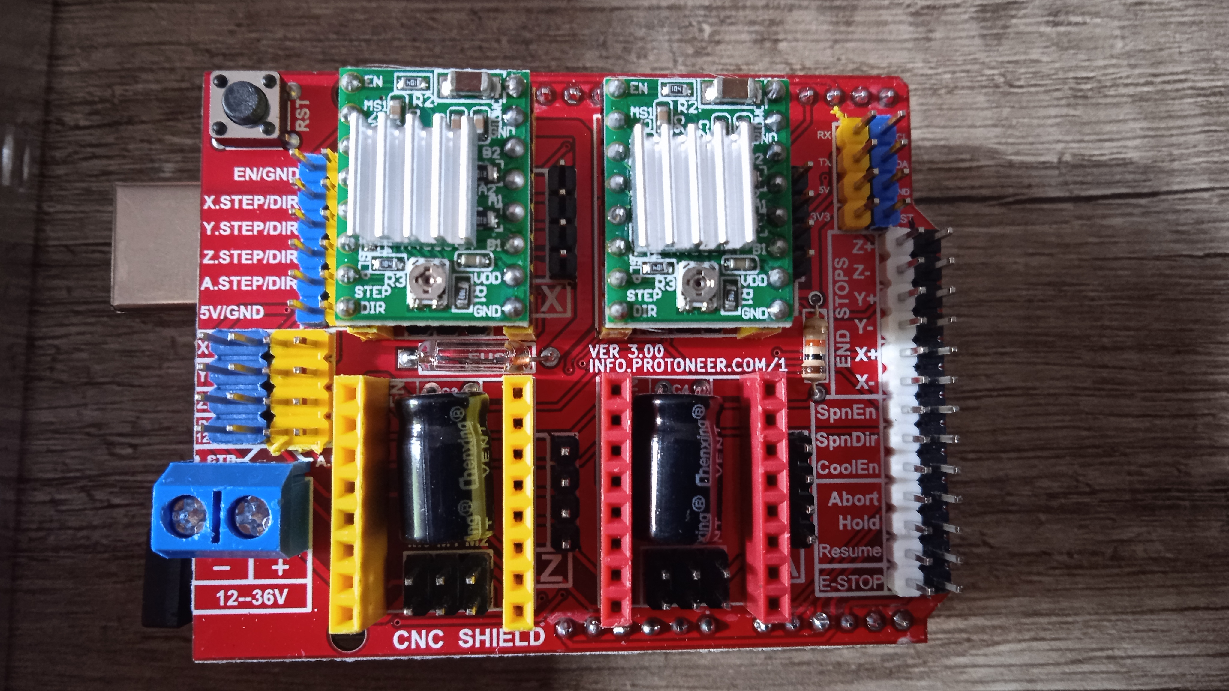

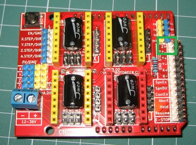

Płytka którą wszyscy znają
IMG_20220818_140752.jpg [ 3.14 MiB | Przeglądane 15669 razy ]
Widok na stan obecny
IMG_20220818_140159.jpg [ 2.57 MiB | Przeglądane 15669 razy ]

PostNapisane: piątek, 19 sierpnia 2022, 15:56

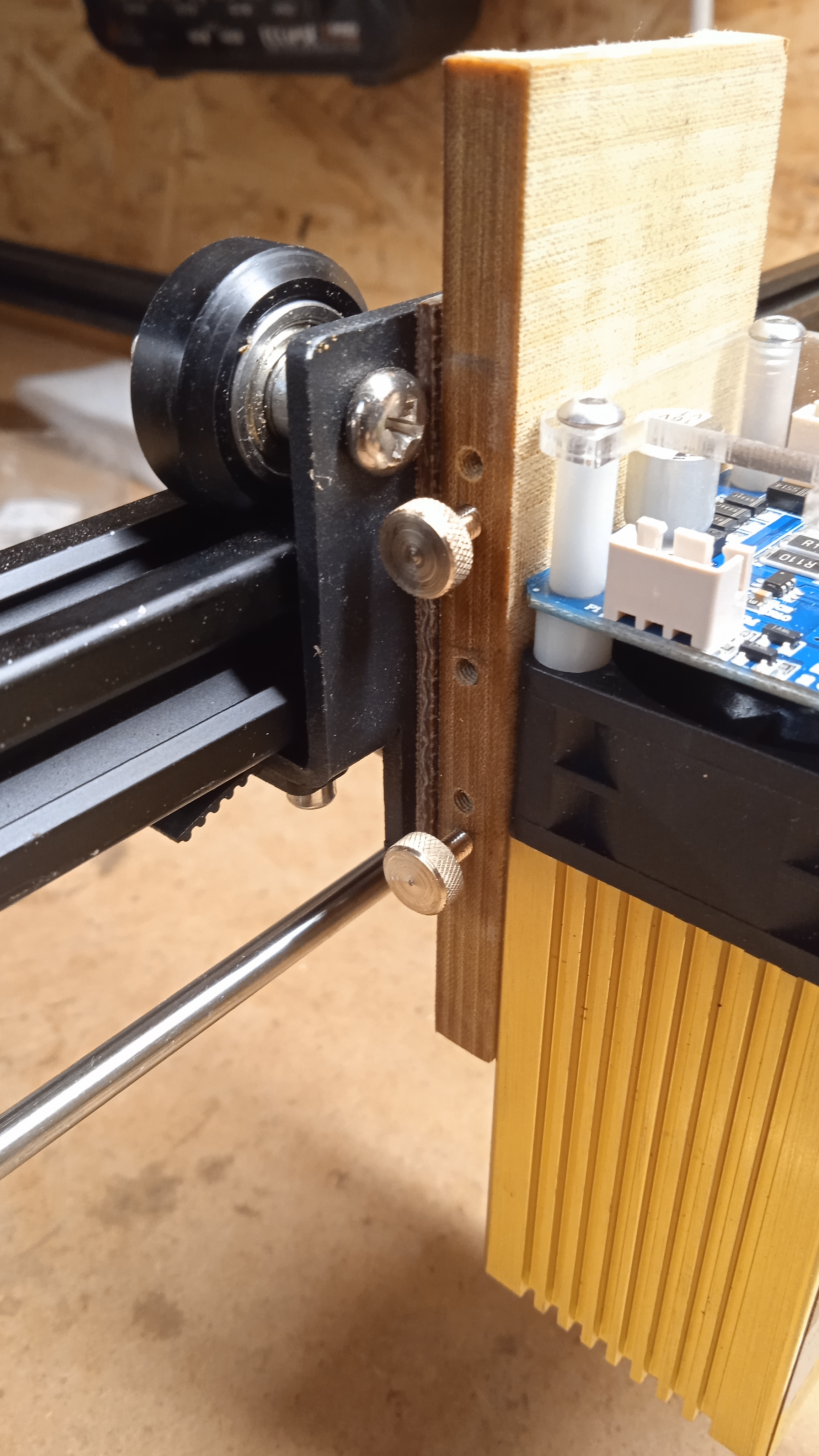

Mały upgrade podstawki pod laser :arrow:
IMG_20220819_132542.jpg [ 2.52 MiB | Przeglądane 15633 razy ]
IMG_20220819_143030.jpg [ 2.57 MiB | Przeglądane 15633 razy ]
IMG_20220819_143134.jpg [ 2.42 MiB | Przeglądane 15633 razy ]
Może jak będzie całość to psikne na czarno :mrgreen:

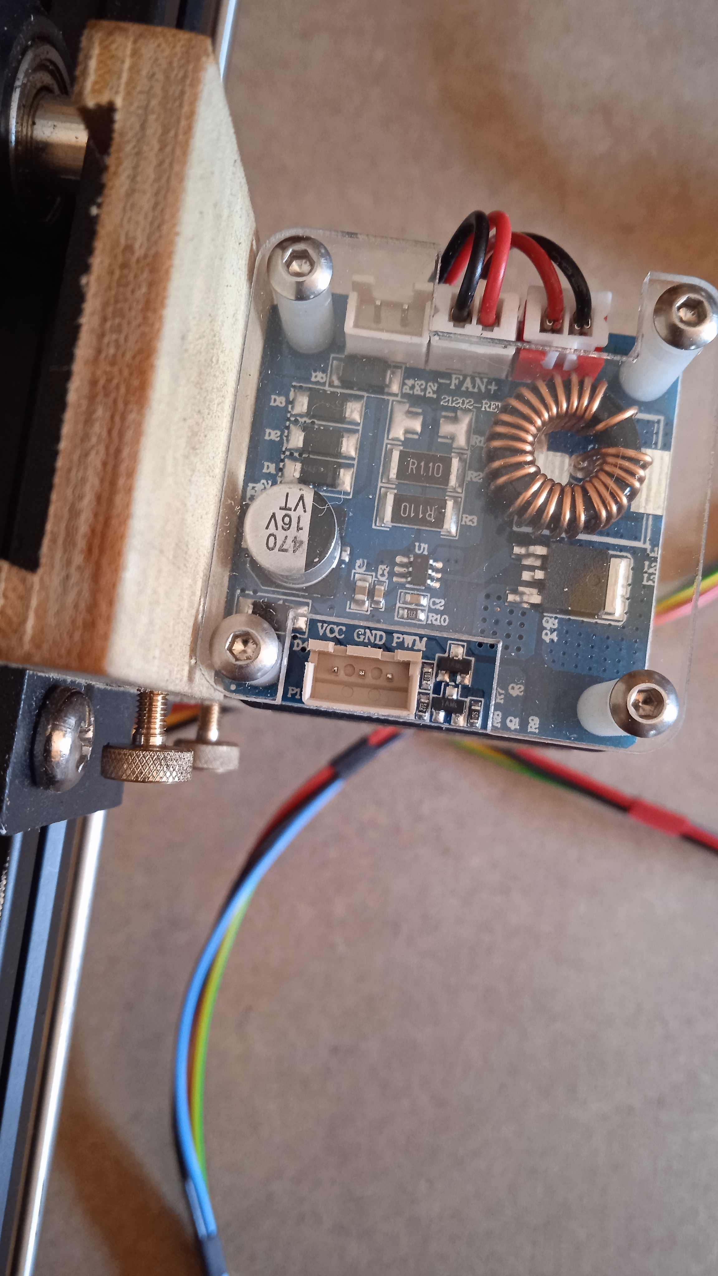

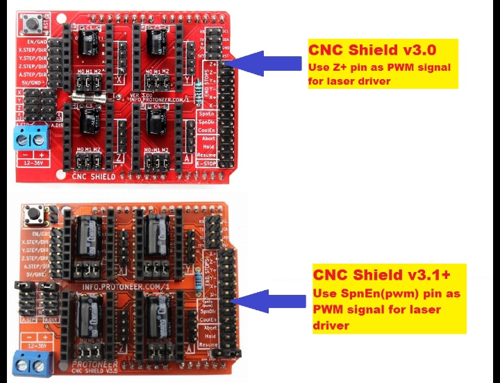

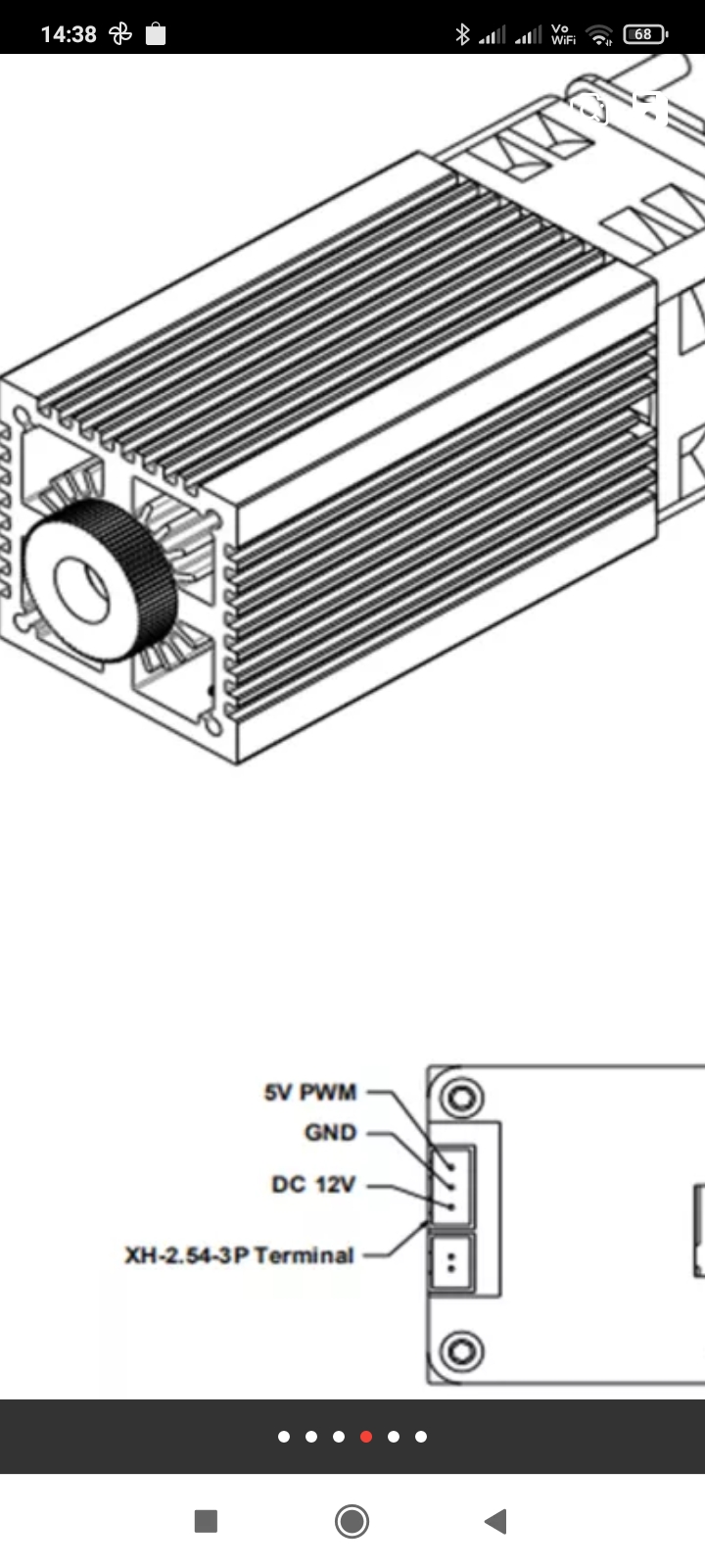

Poszukałem i znalazłem jak podłączyć laser.
Screenshot_2022-08-19-14-38-31-456_com.alibaba.aliexpresshd.jpg [ 264.13 KiB | Przeglądane 15633 razy ]
IMG_20220819_153148.jpg [ 174.13 KiB | Przeglądane 15633 razy ]

PostNapisane: piątek, 19 sierpnia 2022, 21:36
Dziękuję :) Jutro może coś wypalę o ile nic nie spalę :mrgreen: Moja płytka shield to ver 3 , zatem PWM na Z+ :nieufny: Trzymajcie kciuki :P
To nie zależy od wersji płytki cnc shield a głównie od wersji grbl którą wgrywasz

Kupiłem taki sam laser ; https://pl.aliexpress.com/item/10050035 ... Redirect=y
Faktycznie przyszedł w 3 dni .
Chcę go wykorzystać jako przystawkę do frezarki lub wycinarki CNC do styropianu .
Nie bardzo wiem jakie płytki sterujące i jakie oprogramowanie wykorzystać . Myślę że na forum znajdzie się paru kolegów zainteresowanych takim rozwiązaniem .
GRBL dostałem od Adriana - GRBL 1.1h :nieufny: .Ja tymczasem co nieco porobiłem przy okablowaniu.Glównie to zamontowałem prowadniki.
IMG_20220821_202406.jpg [ 2.72 MiB | Przeglądane 15564 razy ]
IMG_20220821_202414.jpg [ 2.39 MiB | Przeglądane 15564 razy ]
Widok od tyłu bramy, myślę że w jednym miejscu jeszcze podeprzę prowadnik.
IMG_20220821_202421.jpg [ 2.59 MiB | Przeglądane 15564 razy ]
IMG_20220821_202425.jpg [ 2.38 MiB | Przeglądane 15564 razy ]
czyli Twoje sterowanie laserem jest w Arduino na pinie D11 (sprzętowy PWM) co z kolei prowadzi do białej części na płytce CNC Shield oznaczonej jako END STOPS pinów Z+ oraz Z-. Nie, nie ma znaczenia, który wybierzesz bo one są zwarte.
IMG_0586.jpg [ 184.77 KiB | Przeglądane 15528 razy ]

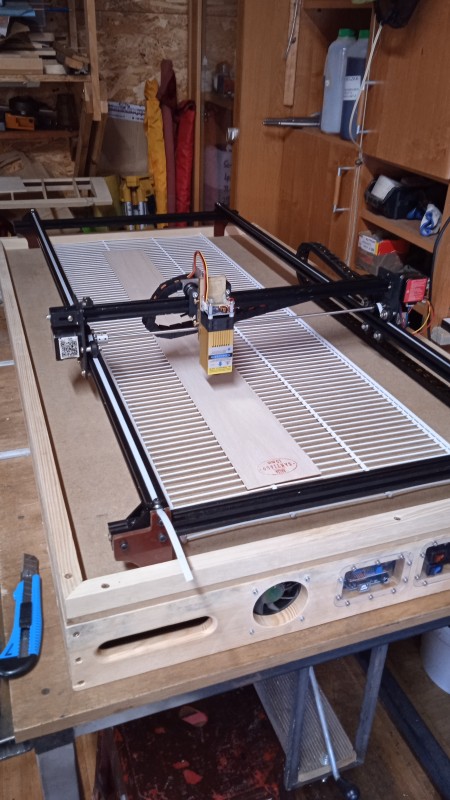

Dziękuję Hubert ;) Dziś ploter został uruchomiony.Całość wygląda tak.
IMG_20220822_141246.jpg [ 2.71 MiB | Przeglądane 15515 razy ]
Szczegół zasilania i układ wihajstrów do włączania zasilania 12V na Arduino oraz na laser :arrow:
IMG_20220822_131319.jpg [ 2.57 MiB | Przeglądane 15515 razy ]

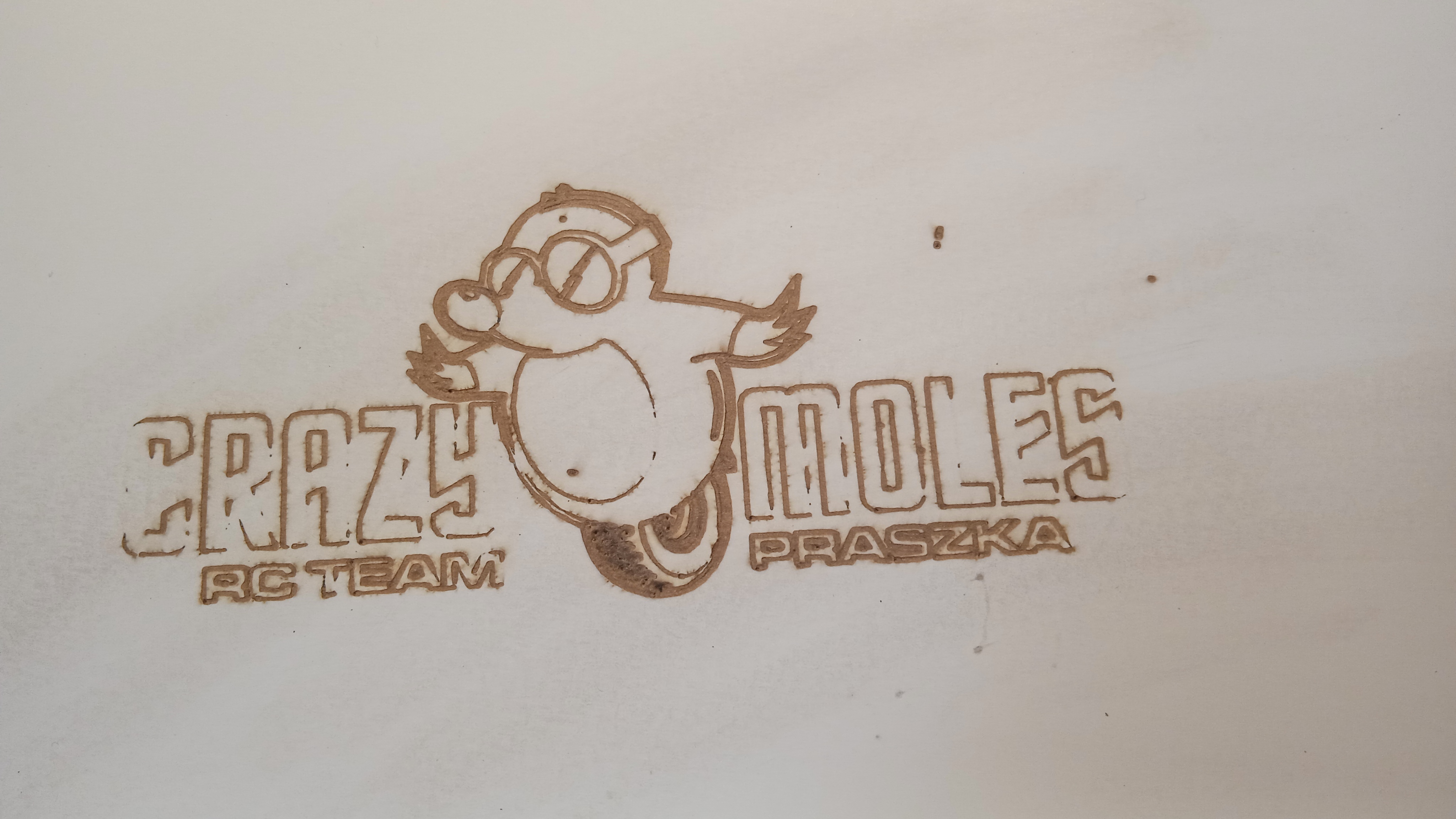

Pierwszy blask lasera, bezcenny ;)
IMG_20220822_133522.jpg [ 2.66 MiB | Przeglądane 15515 razy ]

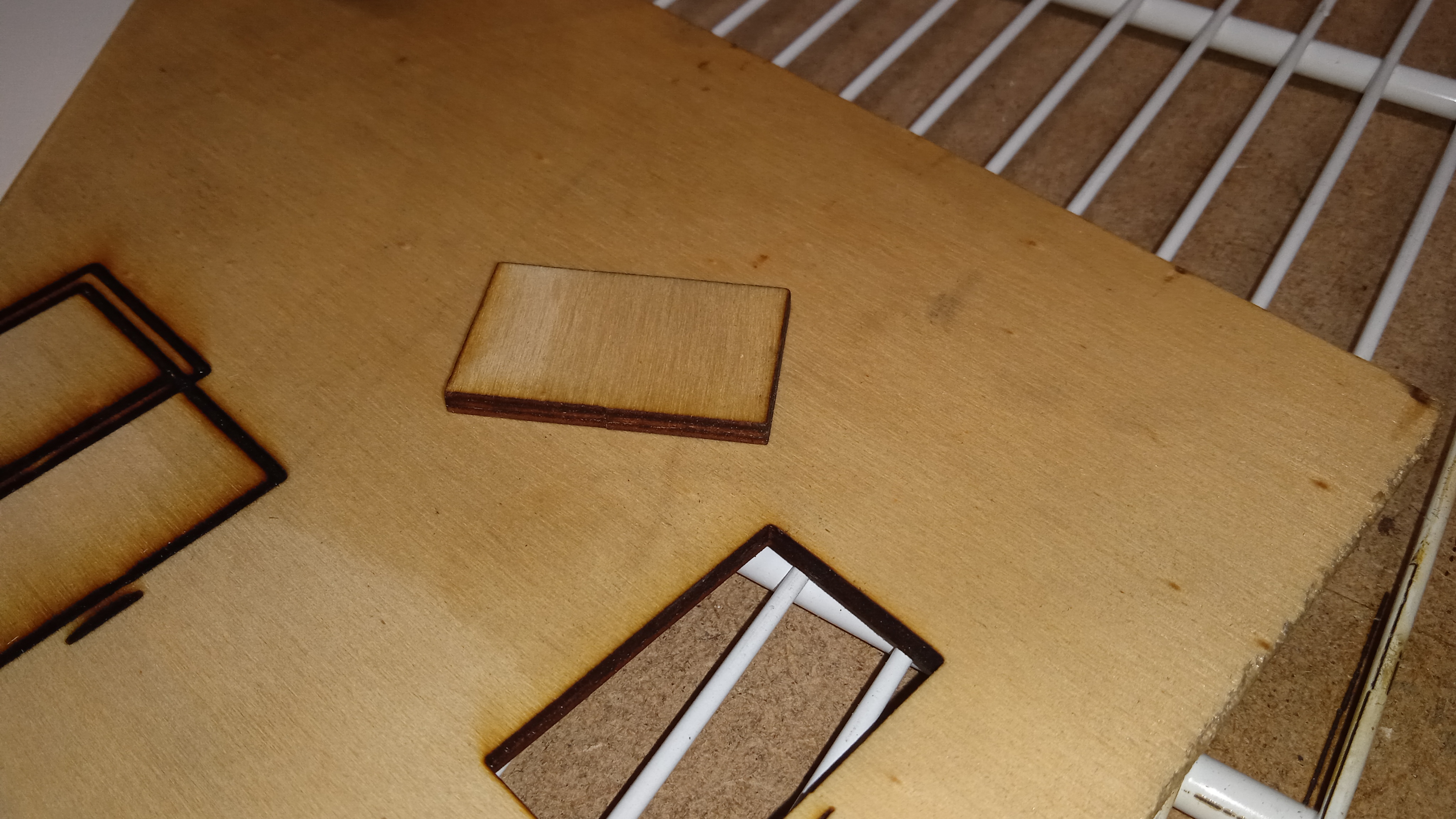

Narysowałem w cadzie kwadrat o wymiarach 50x50mm ale wypaliło 62x62mm :mrgreen: :nieufny: Muszę pozmieniać co nieco w ustawieniach.
IMG_20220822_150205.jpg [ 2.61 MiB | Przeglądane 15515 razy ]
Muszę też nauczyć się obsługiwać program. Jeszcze do końca nie wiem na co się zdecyduje. Niby ustawiłem moc lasera na 100%, fakt balsę 1,5mm przepaliło ale wolno to szło. Ogniskowa trza ustawić . Wytoczyłem wałek wysokości 20mm do ustawienia ogniskowej.
IMG_20220822_150141.jpg [ 2.21 MiB | Przeglądane 15515 razy ]
Jak mam ten laser wyregulować..?
No i jeszcze film :mrgreen:

Piotrek masz laser ze zmienną ogniskową. Do grawerki ustawiasz szerszy stożek i wtedy powinno wyjść coś koło 20mm od końca soczewki do materiału a do cięcia cienki i długi stożek wtedy będzie coś koło 35mm
PostNapisane: wtorek, 23 sierpnia 2022, 19:10

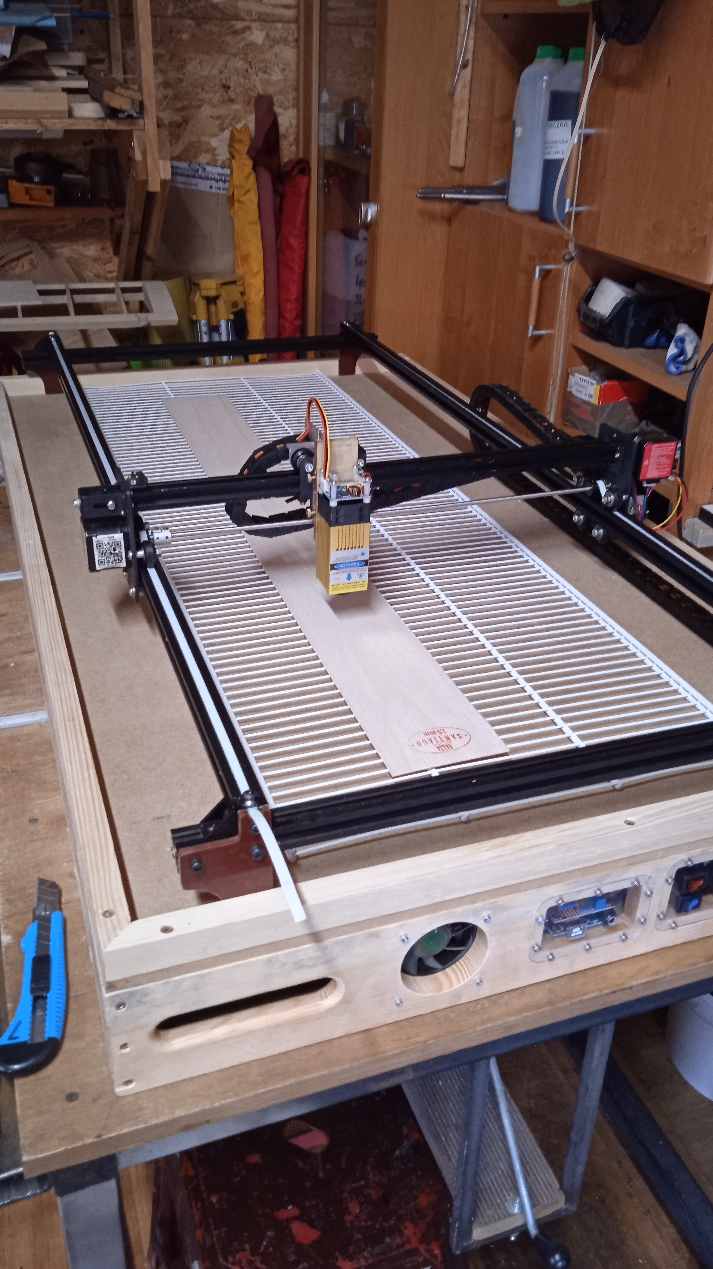

Hubert masz rację ale wszystko po kolei. Zamontowałem po 3 zworki pod stepsikami. Pozmieniałem wartości $101, $102 na wartość 100. No i.... Kwadrat 50x50mm pali na wymiar 62x62mm. Ta 100 to oczywiście z obliczeń, tylko popełniłem błąd, a mianowicie źle policzyłem zęby na zębatce napędowej i zamiast 20 do wzoru podstawiłem 16. Po podstawieniu wartości 80 dla $101 i $102 kwadracik ma już odpowiednie wymiary.
IMG_20220823_131316_1.jpg [ 1.68 MiB | Przeglądane 15431 razy ]
Troszku się pobawiłem wysokością nad materiałem i teraz sklejkę 4mm palę na raz.
IMG_20220823_201218.jpg [ 2.44 MiB | Przeglądane 15427 razy ]
