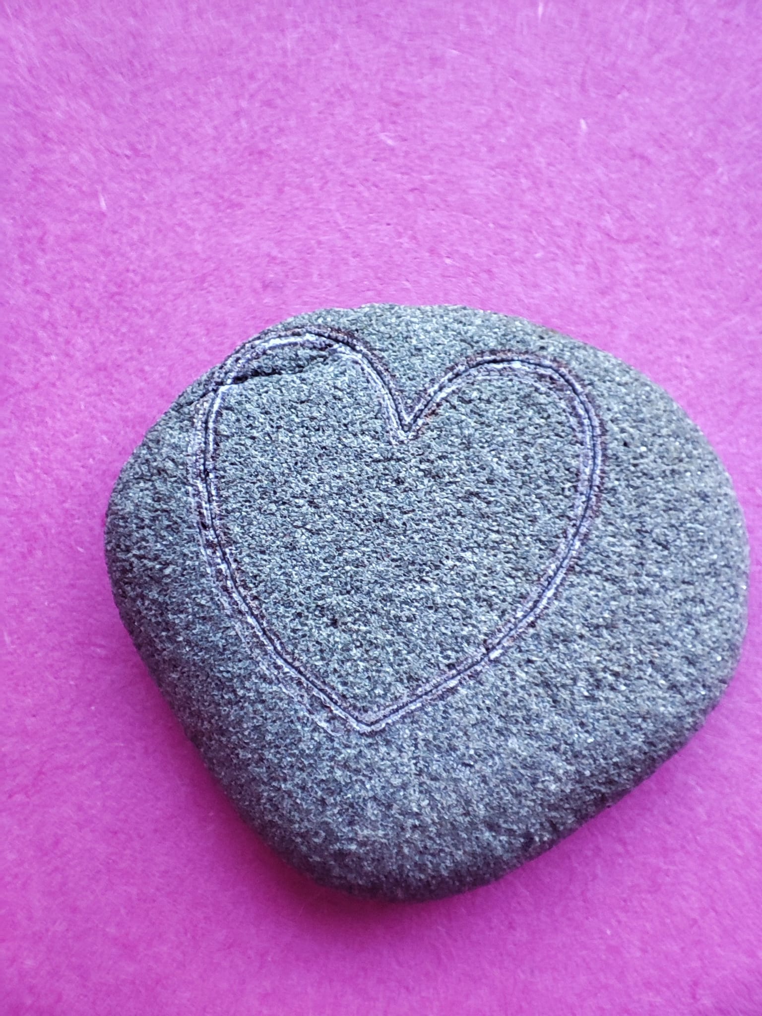

i oczywiście kamieniu
lser_kamien.jpg [ 425.79 KiB | Przeglądane 6572 razy ]

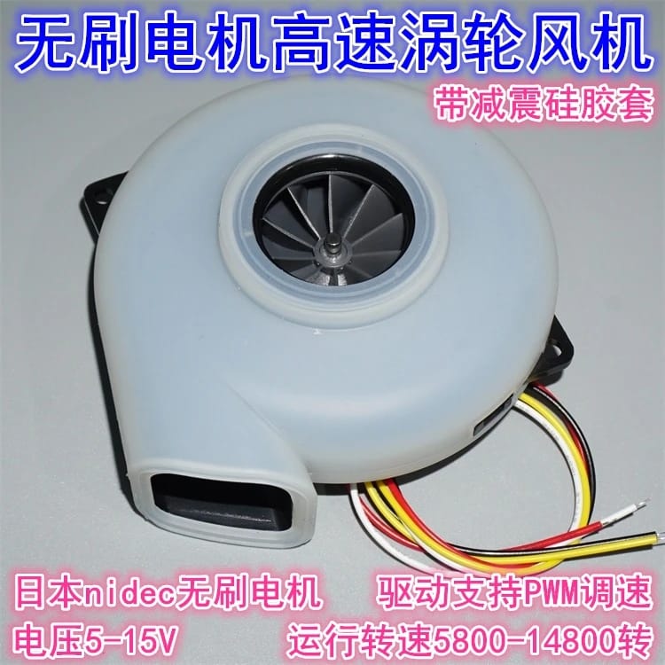

4. Nadmuch
Miał być punktem dodatkowym jako bajer ale jednak wrzucam jako element nieodzowny. Ma trzy funkcje. Po pierwsze oczyszcza miejsce padania promienia z dymu, więc wiązka będzie miała pełną moc, po drugie przy przecinaniu usuwa część spalonego materiału i laser może sięgnąć głębiej a po ostatnie w połączeniu z odciągiem spalin ułatwia cyrkulację chmury spalonego materiału. Najłatwiej użyć pompki akwarystycznej bo bywają nieco cichsze niż wentylatorowe ale wszystko co dmucha da radę. Można to robić przez rurkę i tak doprowadzać do miejsca cięcia lub od boku między materiałem a głowicą.
Ja aktualnie używam takiego dmuchacza. To moduł do odkurzaczy/przedmuchiwaczy pionowych i ma MOC. I to regulowaną. I to z 12V co też jest ważne żeby nie mieć 3 różnych zasilaczy, bo ilość przewodów i tak jest spora.
lser_nadmuch.jpg [ 73.76 KiB | Przeglądane 6572 razy ]

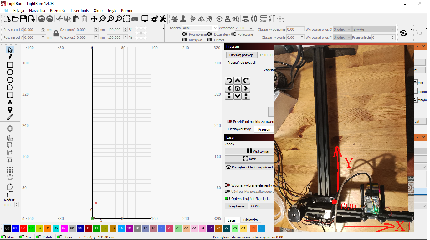

7. oprogramowanie
Tu trochę zależy co będziecie robić. Jeśli macie gotowe pliki np samolotu czy innego pojazdu czyli całą formatkę elementów lub jakieś detale to właściwie program nie ma znaczenia. W każdym są warstwy i co za tym idzie ustawianie prędkości posuwu i mocy dla każdej warstwy plus parę dodatków. Gdy już znajdziecie ustawienie prędkość + moc dla danego materiału wystarczy wrzucać kolejne sklejki, hdf itd i cieszyć się wynikiem.
Natomiast jeśli chcecie wykorzystać ploter w jego 100% możliwości to niestety wybór programów jest mniejszy, gdyż jest jeden.
LightBurn - tak jest płatny. Każda chwila spędzona z nim pokazuje, że warto wydać tych parę bagsów. No dobra nie parę, bo ostatnio mocno podrożał ale i tak bije na głowę resztę. Nie musicie się przełączać między różnymi programami gdyż większość rzeczy da się narysować czy wyedytować bezpośrednio w nim. Obsługuje kamerę. Działa bez zająknięcia. Ma podgląd domniemanego rezultatu przed wypaleniem. I mnóstwo funkcji niezwykle pomocnych. Jeśli więc chcecie zaimponować pracom rodem z Krupówek, zrobić niebanalną kartkę na święta, wyryć coś w drewnianej łyżce i nie wyrwać reszty włosów skądkolwiek, to z nim będzie łatwiej. Ma język polski. Z resztą ma 30dni za darmo więc przed zakupem można sprawdzić. Z poza tym właśnie zaoszczędziliście lekko jakiegoś tysiaka budując sami ploter a nie kupując gotowca.

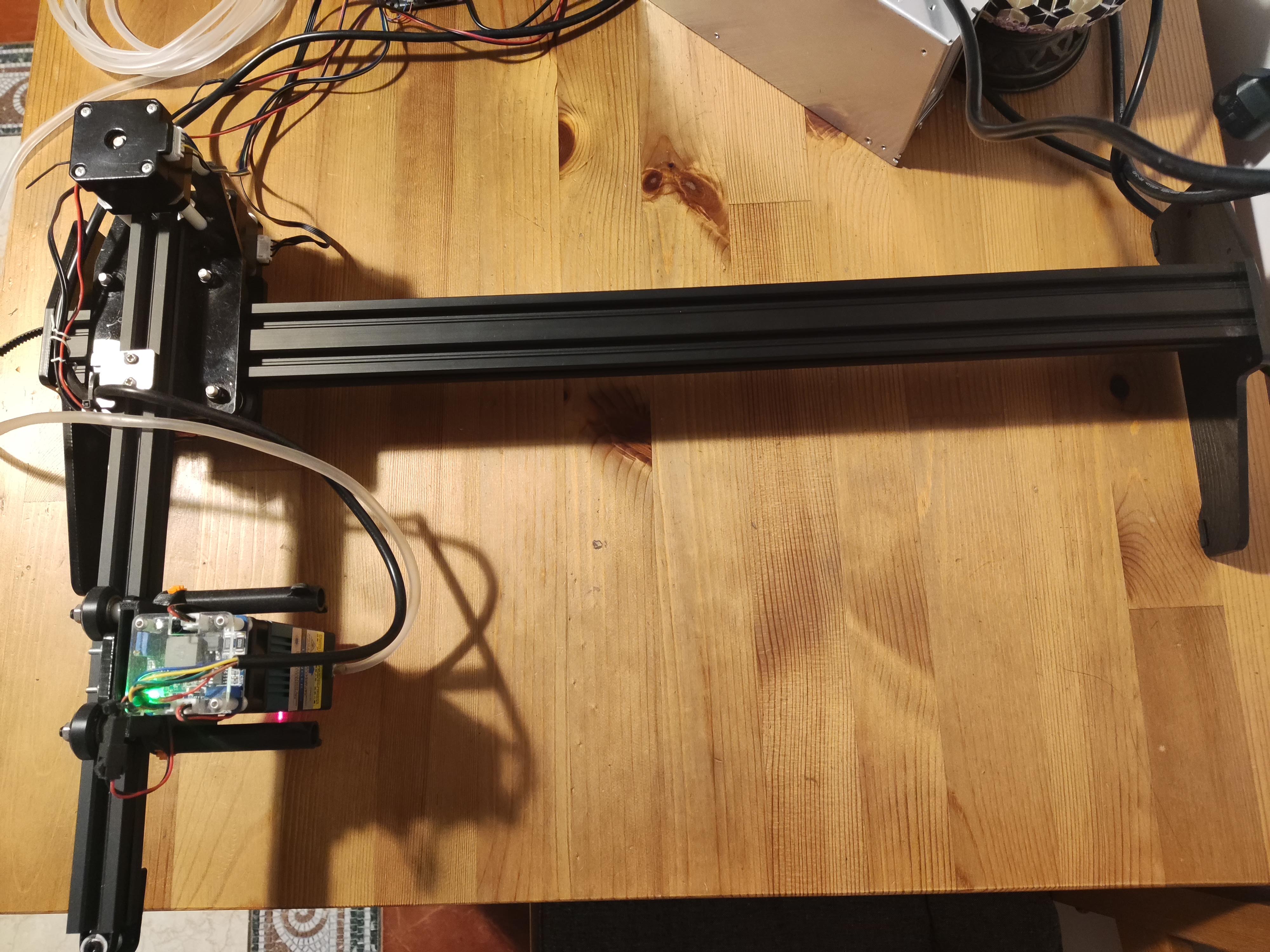

Czyli mam boczki z plexi, główny profil 40x20 czyli oś Y i 20x20 w osi X. Tak po jednym, nie nic się nie gibie. Skonfigurowane tak jak widać na połączonym zdjęciu i zrzucie żebym nie musiał nic obracać w głowie. Tak jak widzę w programie, tak samo i w tych samych kierunkach jest na maszynie. Dzięki temu nie muszę sobie pisać gdzie jest Y czy X.
Krańcówki tylko na początku, żeby mieć automatyczny homing. W Y wchodzi mi 600mm - oczywiście nie w całym zakresie jestem w stanie na nim grawearować bo jeszcze trochę z tego zajmuje mocowanie lasera.
Do zdjęcia została ściągnięta brama z profilu 20x20, na któej jest zamocowana kamera skierowana w dół.
czyli mamy:
2x 2020 500mm (brama dla kamery - elementy pionowe)
1x 2020 600mm (brama dla kamery - element poziomy)
1x 4020 600mm oś Y
1x 2020 500mm oś X - ale mogłaby być jeszcze dłuższa
mocowanie kamery: https://www.thingiverse.com/thing:3891092
kamera 68 stopni https://aliexpress.com/item/1005003833993617.html - w zależności od pola itd trzeba sobie to obliczyć

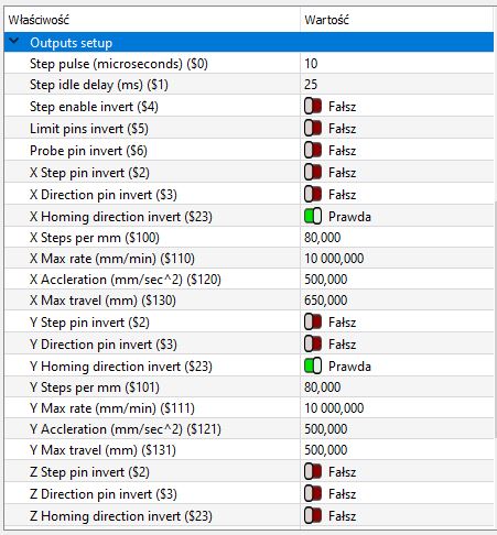

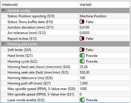

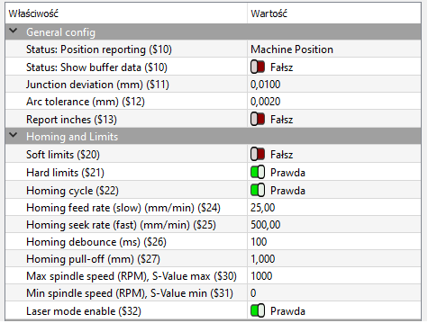

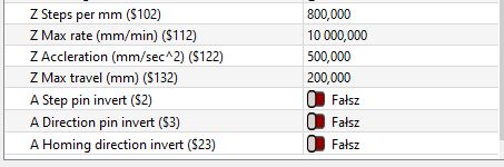

10. Ustawienia GRBL
Zrzut z moich ustawień, z którymi krańcówki, kierunki i homing po prostu działają.
ustawienia.png [ 16.46 KiB | Przeglądane 6572 razy ]
ustawienia_1.JPG [ 50.01 KiB | Przeglądane 6572 razy ]
ustawienia_2.JPG [ 64.4 KiB | Przeglądane 6572 razy ]
ustawienia_3.JPG [ 24.74 KiB | Przeglądane 6572 razy ]
I tyle. Nie ma co kombinować. Najprostsza konfiguracja, kompaktowa, przenośna i modyfikowalna. Jeśli będę potrzebował 1,5 metra w Y to wstawiam taki profil + pasek i jedziemy.
