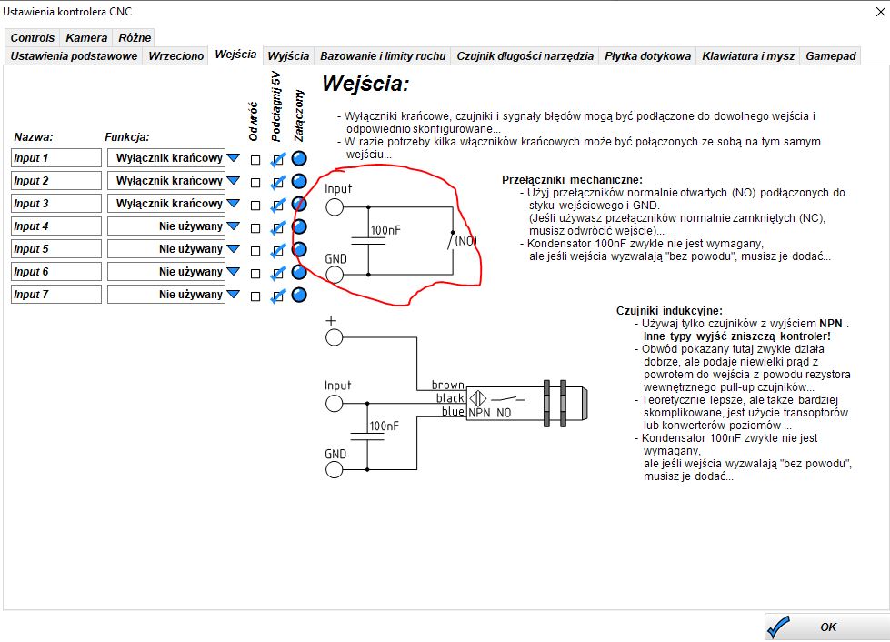

U mnie pomogło to co podpowiadają w Estlcam
Przechwytywanie.JPG [ 119.01 KiB | Przeglądane 8671 razy ]

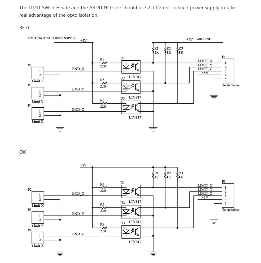

 Tytuł: Re: GRBL - czyli CNC na domowym stole - manual
PostNapisane: czwartek, 27 kwietnia 2023, 19:23
A pełna separacja optyczna wymaga odrębnego zasilania od strony krańcówek, np jak poniżej:
schemat.jpg [ 143.82 KiB | Przeglądane 8422 razy ]

PostNapisane: czwartek, 27 kwietnia 2023, 20:40
Dziękuję Marku.
A kontynuując poprzedni wątek... Separacja sygnału transoptorami służy do czegoś zupełnie innego, podobnie jak pianka nie jest plastikiem.
Krańcówki w GRBL wymagają tylko zwarcia do masy, nie przyjmują żadnych stanów logicznych typu +3V czy 5 czy więcej. Oczywiście, że można zaprojektować układ, który będzie wykorzystywał np. transoptory, czy tranzystory, czy nawet mikrokontrolery tylko, że to wszystko jest przewymiarowane i niepotrzebne. Na świecie działa sporo dość podobnych maszyn i zazwyczaj nie potrzebują aż takich wodotrysków.
W układzie, który pokazałem, owszem zastosowano jako jeden z elementów właśnie te maluchy ale zauważ, że jest tam tego sporo więcej a wszystko po to żeby skrócić przewody, które wiszą luźno bez prądu bo to właśnie takie są podatne na zakłócenia elektromagnetyczne.
A teraz wracając do meritum czyli co zrobić żeby krańcówki działały. Odsunąć przewody krańcówek od innych przewodów i silników, użyć ekranowanych przewodów z ekranem uziemionym, użyć kondensatorów jak na rysunkach wcześniej, próbować różnego położenia przewodów względem całej maszyny. Sprawdzić czy winny nie jest inny układ np zasilacz czy falownik wrzeciona. A gdy już wszystkie kroki zawiodą można zmienić stykowe krańcówki na takie z układem elektronicznym, a jeśli wszystko zawiedzie usunąć je i bazować na wirtualnych - wiadomo nie są tak niezawodne ale po to też robi się grzybek stopu, żeby w razie błędu operator mógł zatrzymać maszynę.

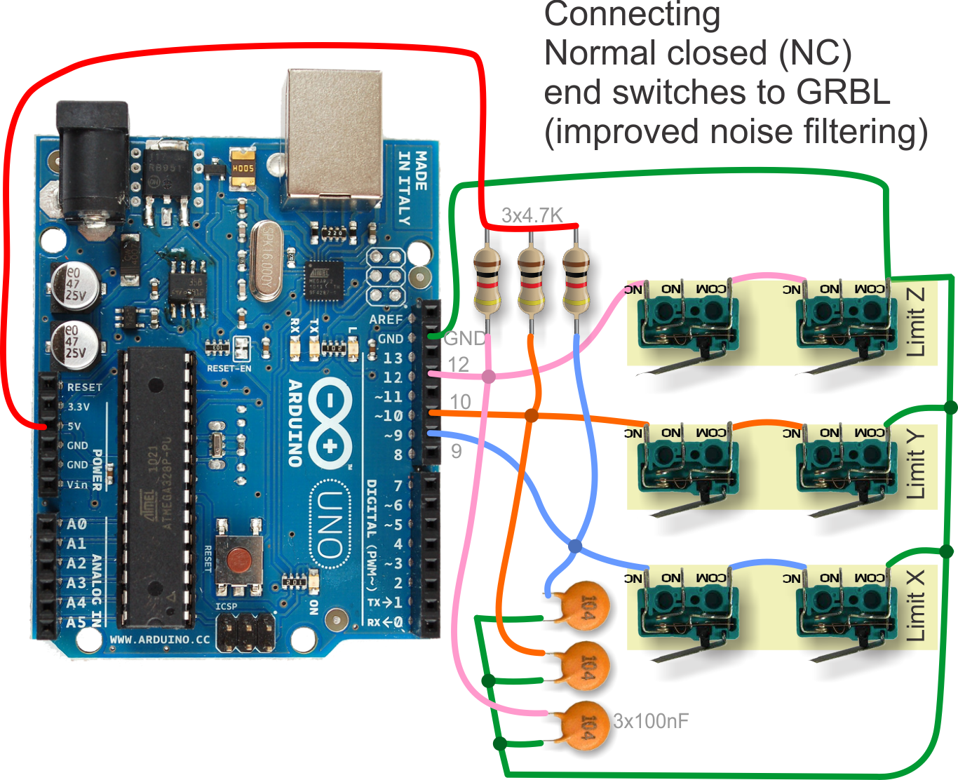

Bardzo dziękuję za wskazówki.
Poczytałem w https://github.com/gnea/grbl/wiki/Wiring-Limit-Switches i spróbuję podłączyć styki krańcówek na NC ekranowanym przewodem podłączonym z rezystorami odciążającymi 4,7k i kondensatorami 0,1u wlutowanymi jak najbliżej Arduino.
pozdrawiam Irek
PostNapisane: piątek, 28 kwietnia 2023, 15:39
To jeszcze jeden sposób, który zwykle wystarcza i nie ma transoptorów. Warto spróbować jeśli same kondensatorki nie pomagają.
krańcówki_podłączenie.png [ 1.13 MiB | Przeglądane 8335 razy ]
