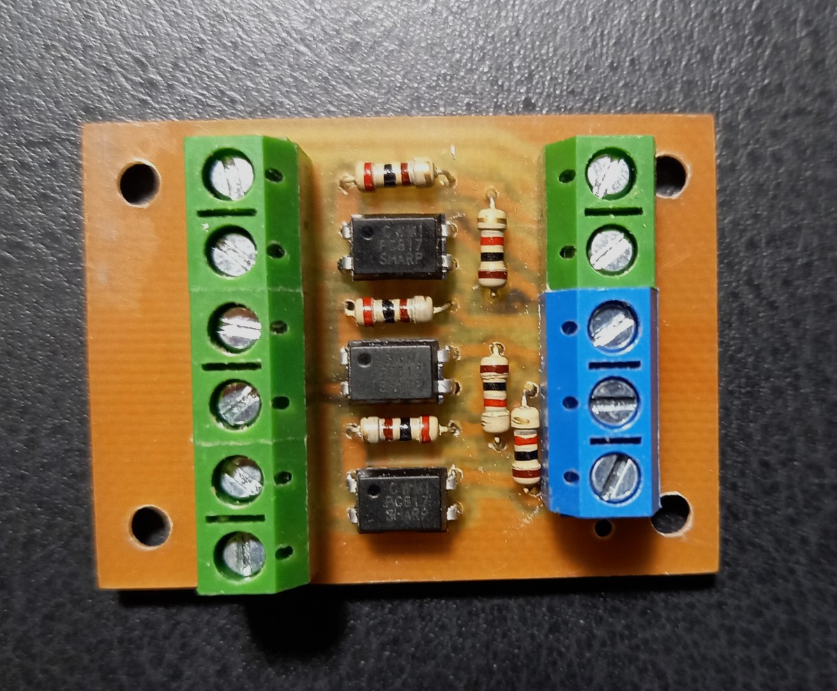

Znalazłem chwilę na dłubanie przy frezarce i powstała drobna płytka z układem separacji optycznej dla krańcówek.
separator.jpg [ 84.14 KiB | Przeglądane 6689 razy ]
separator1.jpg [ 270.36 KiB | Przeglądane 6689 razy ]
