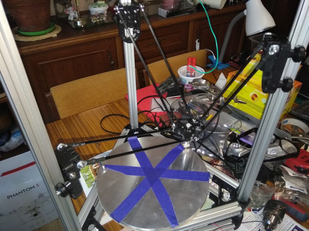

PostNapisane: czwartek, 31 sierpnia 2017, 14:59
Z reporterskiego obowiązku... :mrgreen: Budowa delty ponownie wznowiona :D
Postanowiłem "odwrócić" ją o 180°, czyli silniki i "elektronika"na górze, a zasilacz 24V 300W na dole (blisko głównego pożeracza prądu ;))
IMG_20170831_114650m.jpg [ 280.59 KiB | Przeglądane 11806 razy ]
IMG_20170831_114721m.jpg [ 100.24 KiB | Przeglądane 11806 razy ]
Czemu tak... ano mniejsza "plątanina" w przewodach, i można skrócić paski jak w "Krzyśkowej"

W międzyczasie dokonałem ożenku głowicy z systemem chłodzenia i effectorem :mrgreen:
IMG_20170830_160331m.jpg [ 65.53 KiB | Przeglądane 11806 razy ]
A obecnie "kleją się" ramiona:
IMG_20170831_153251m.jpg [ 75.13 KiB | Przeglądane 11806 razy ]

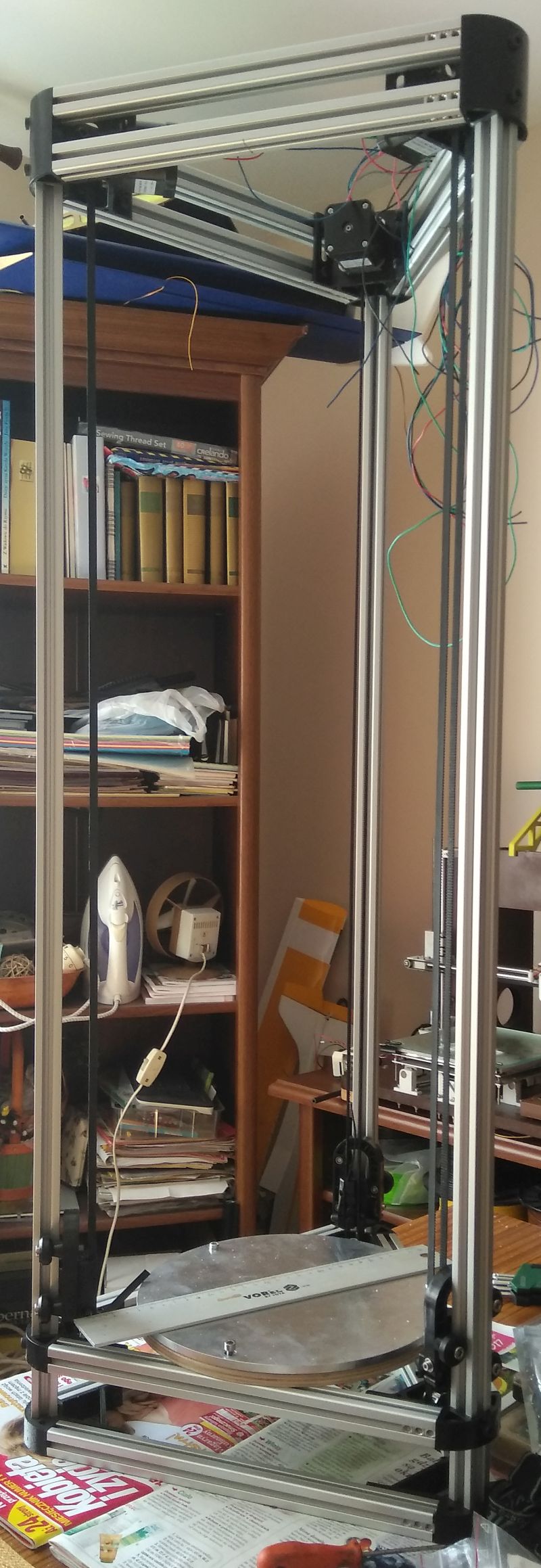

PostNapisane: piątek, 1 września 2017, 15:47
Wyszło mniej więcej ø240x500mm :mrgreen:
IMG_20170901_162122m.jpg [ 340.76 KiB | Przeglądane 11763 razy ]
IMG_20170901_162302m.jpg [ 154.56 KiB | Przeglądane 11763 razy ]
C . D . N .
 Tytuł: Re: A ja Deltę sobie składam...
PostNapisane: sobota, 2 września 2017, 07:58
Artur bardzo fajna robota ale jak zawsze jest jakieś ale. Trochę się obawiam czy rozłożenie tak dużej masy na samej górze tak wysokiej maszyny to nie będzie strzał w kolano. Czy w ruchu nie zacznie się to wszytko bujac? Zobaczymy.
PostNapisane: sobota, 2 września 2017, 08:19
Mam zamiar usztywnić konstrukcję poprzez dodanie podstawy i dwóch górnych półek ze sklejki. Poza tym, boki mam zamiar zabudować płytami pleksi, a przód również pleksi z "okienkiem".

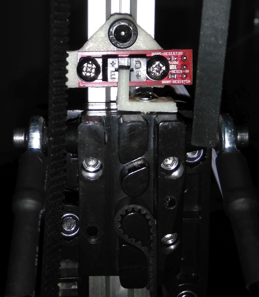

Tymczasem wydrukowałem "prototyp" mocowania krańcówek i "przesłonek" (docelowo będą z czarnego ABS):
IMG_20170901_221521m.jpg [ 118.38 KiB | Przeglądane 11721 razy ]
IMG_20170901_221739m.jpg [ 121.47 KiB | Przeglądane 11721 razy ]
PostNapisane: sobota, 2 września 2017, 10:08
Regulacja mało precyzyjna. Przydałoby się by wózek z krancówką był na jakimś gwincie a dopiero po regulacji dociskany tą czarną śrubą.
PostNapisane: sobota, 2 września 2017, 10:52
Regulacja będzie "softwarowa", czyli raz ustawić, i zapomnieć :mrgreen: Stół raczej nie będzie miał szans na jakiekolwiek zmiany położenia, a dzięki optycznym krańcówką pomiary będą powtarzalne.
