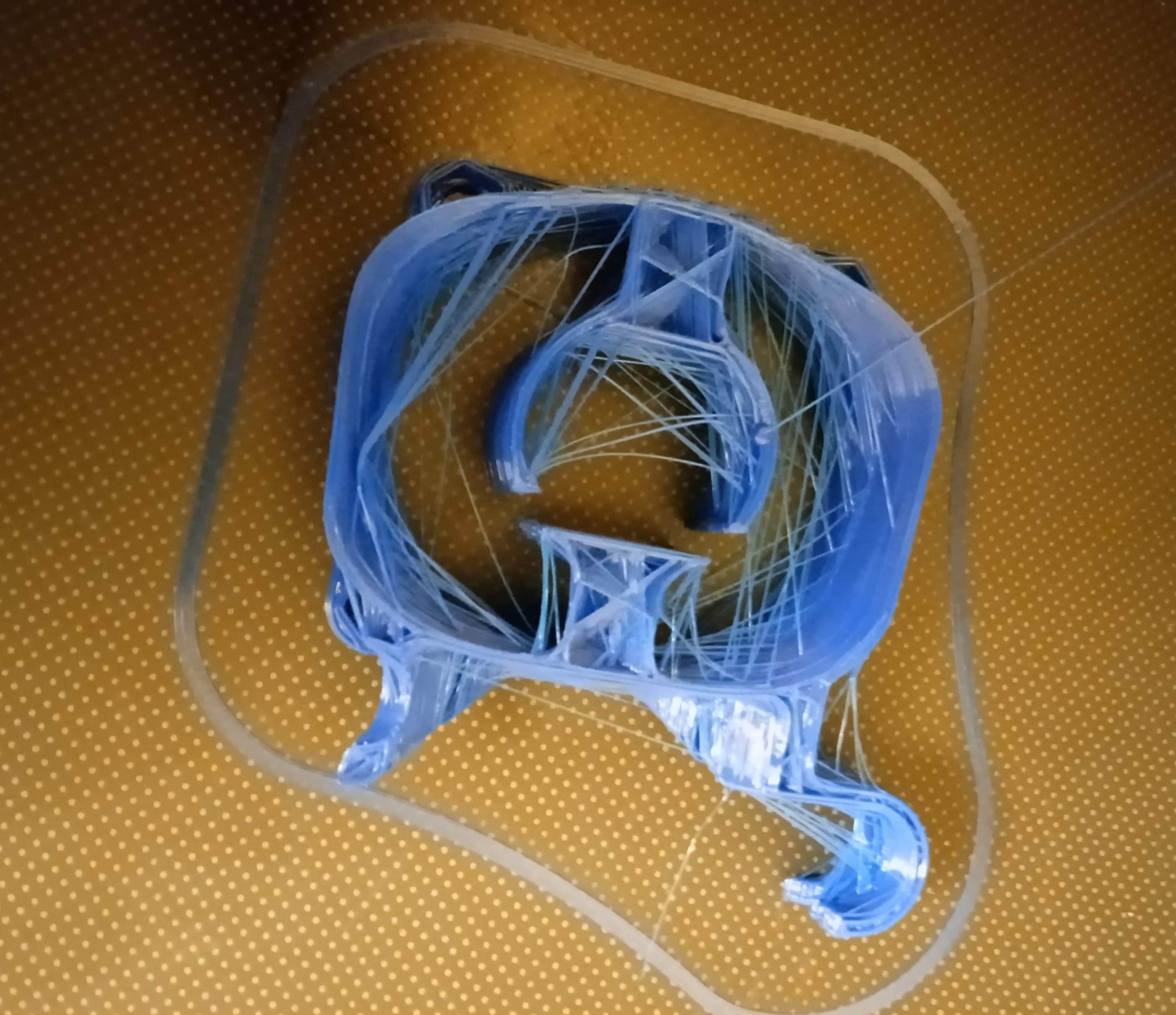

Miałem różne przypadki. Ten chyba najzabawniejszy.
IMG_20220130_110729.jpg [ 862.57 KiB | Przeglądane 10189 razy ]

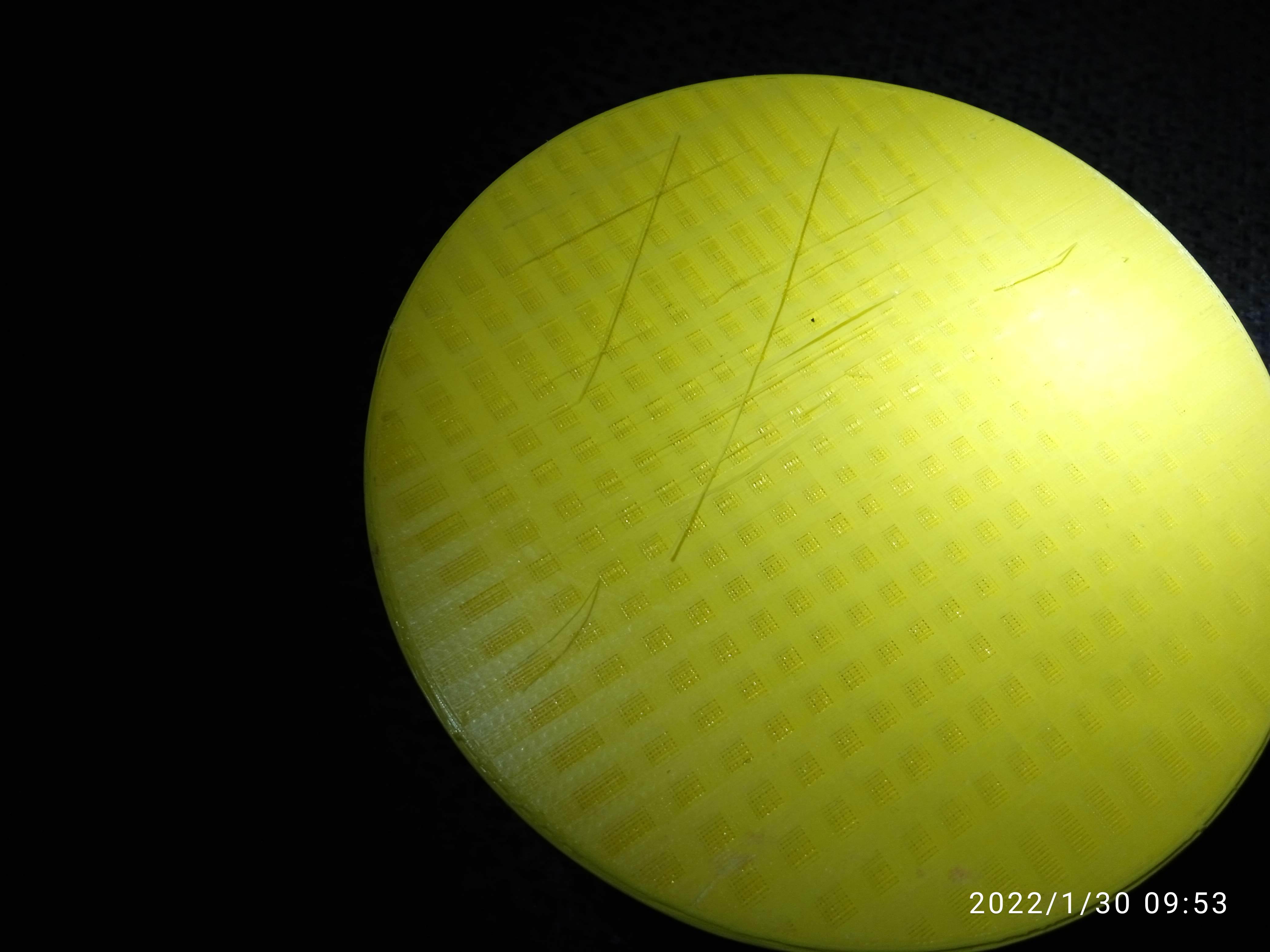

A to żółte dno przepuszcza wodę nawet
IMG_20220130_095331.jpg [ 492.77 KiB | Przeglądane 10189 razy ]
Miałem wymienić ekstrudera na dual gwar, właśnie nadejszła ta chwila widać.
Dam znać, czy to pomogło.

Nie szukał bym winy w ekstruderze choć wymiana na dual nie zaszkodzi. Wygoda na zużyta rurkę ptfe w rurce bloku grzejnego. Zatkana dysza. Mówisz że zrobiło się tak po zmianie filamentu.
Ale póki nie wiemy co to za drukarka jaki filament jaki hot end i jakie parametry druku to wróżenie z fusów

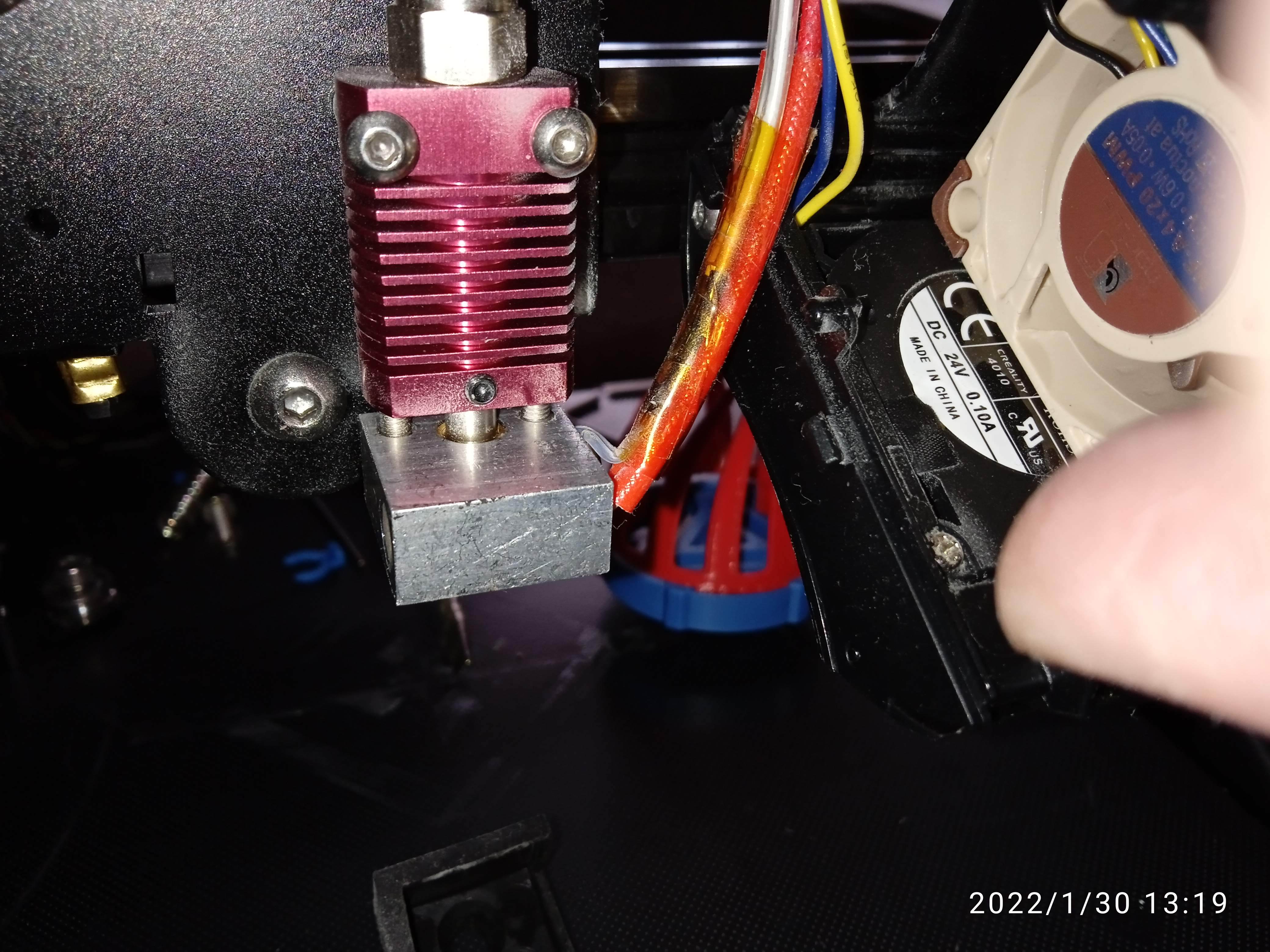

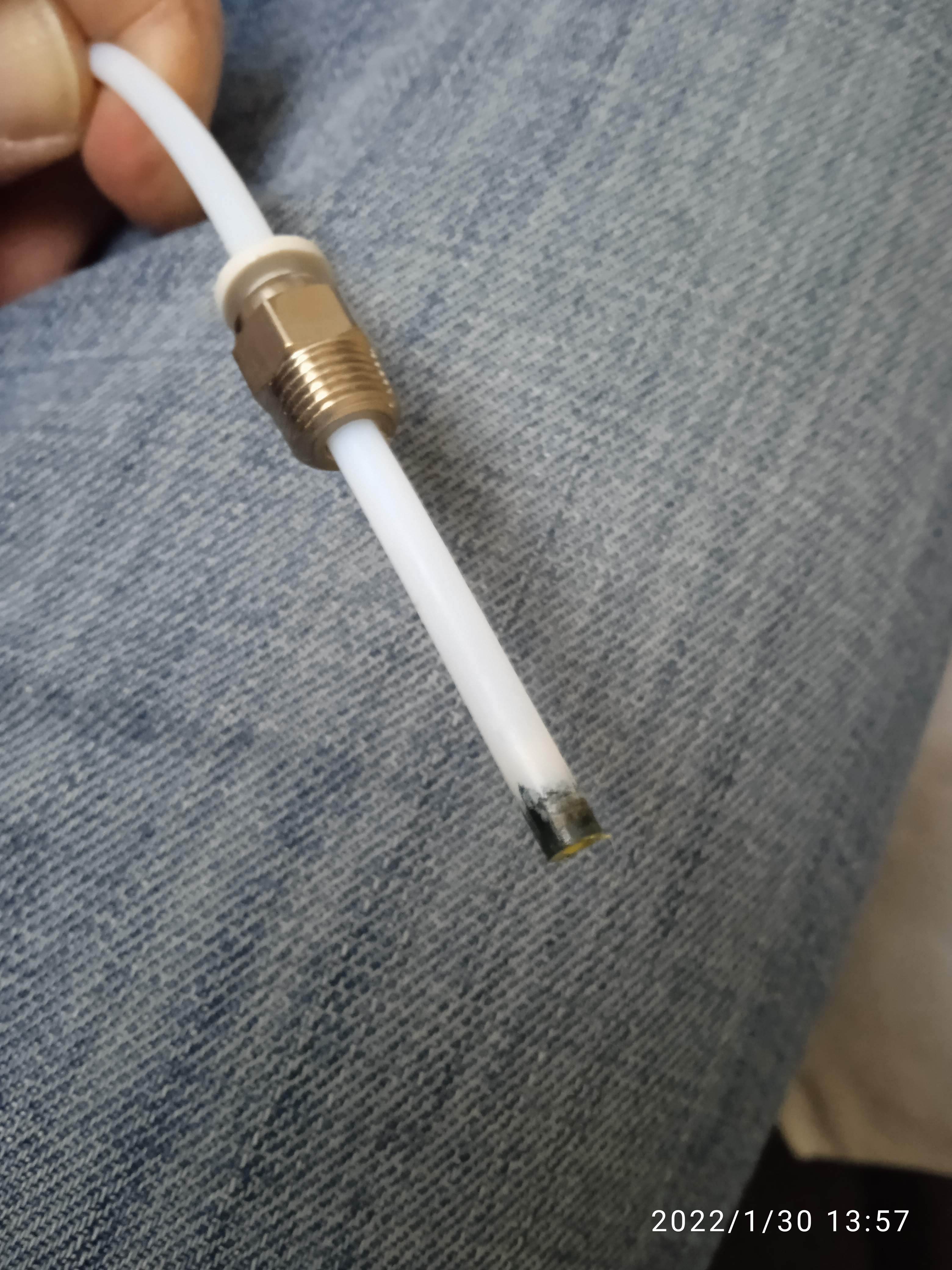

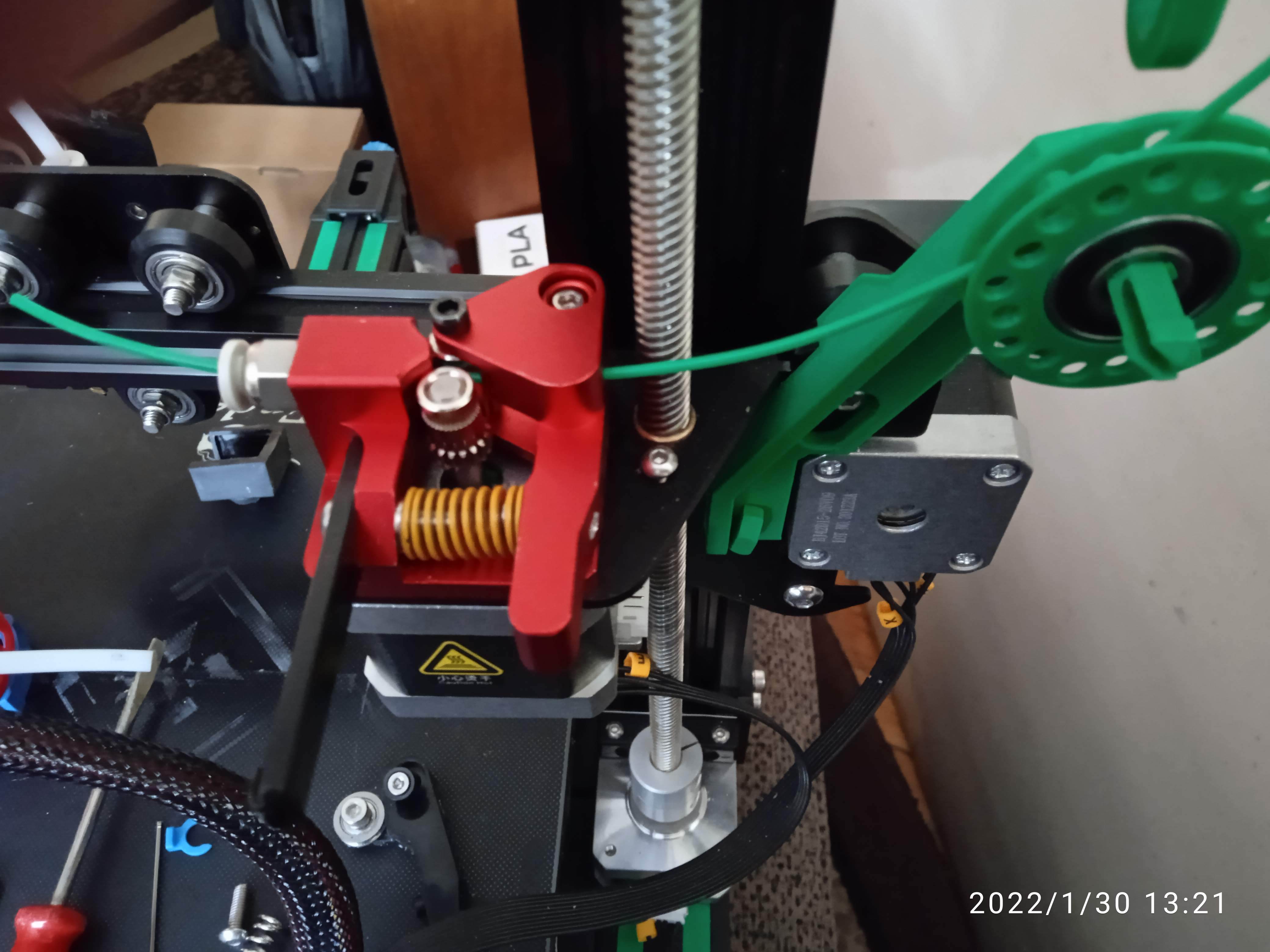

Parametry i drukarkę opisałem w opisie filmiku. Ender3 V2, 200 stop na dyszy, 50stop na stole. Hotend standard, filament spectrum pla 185-215. Drukarka nie przepluła nawet 1 kg no może 0.5.
IMG_20220130_132115.jpg [ 541.83 KiB | Przeglądane 10171 razy ]
nie
IMG_20220130_131932.jpg [ 979.13 KiB | Przeglądane 10171 razy ]
Zauważyłem ruszającą się rurkę na wyjściu z ekstrudera. Wyrobiła się rurka w łączówce. Skróciłem i wymieniłem końcówkę. Nie zniknął efekt zanikania filamenty.
 Tytuł: Re: Co się mogło tu spierniczyć?
PostNapisane: niedziela, 30 stycznia 2022, 13:48

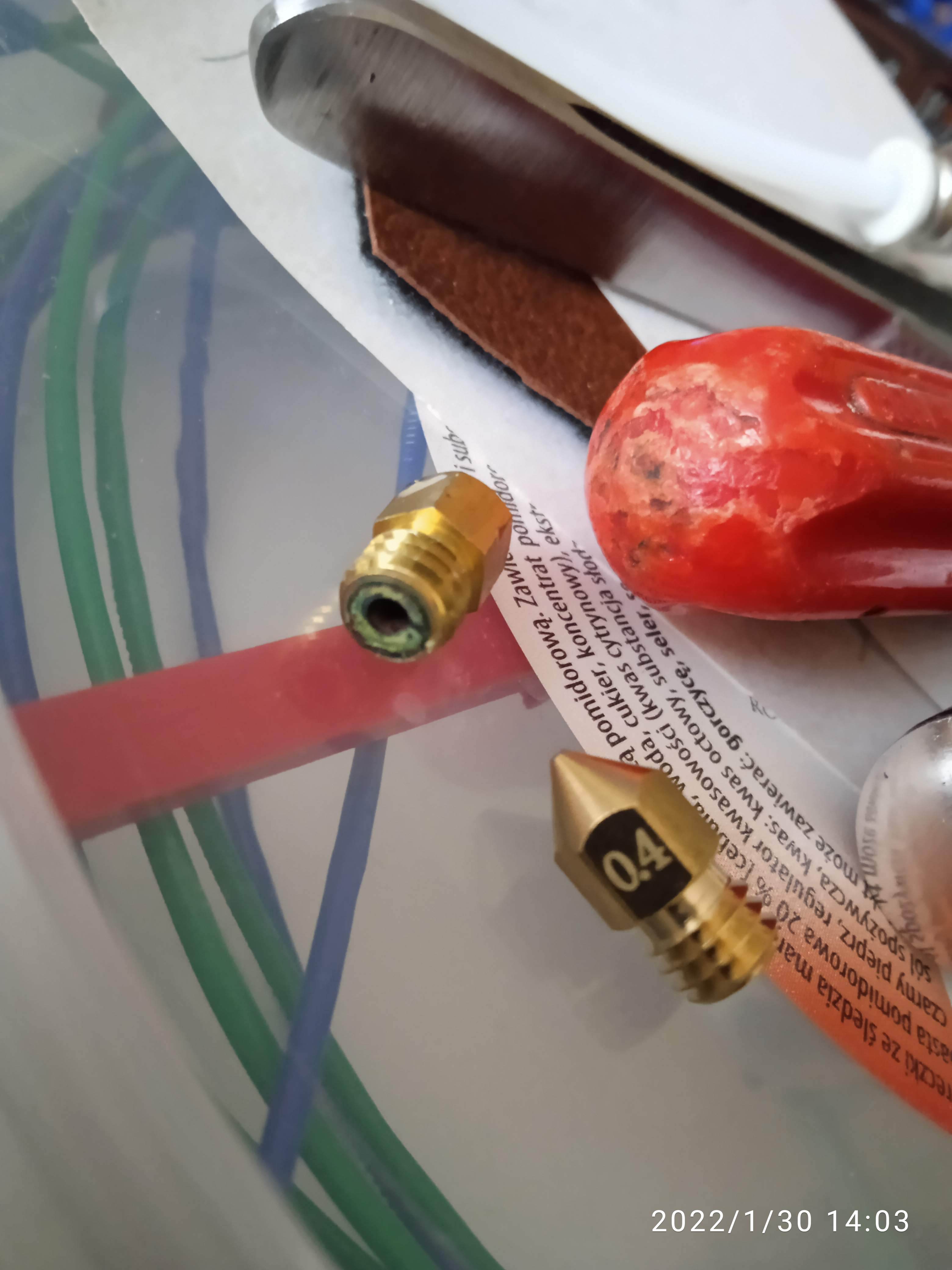

W heatbreak czyli w rurce łączącej blok grzewczy z radiatorem hotendu, znajduje się rurka ptfe uszkodzenie tej rurki daje takie objawy. No i zatkana dysza też daje taki objaw.
PostNapisane: niedziela, 30 stycznia 2022, 14:09
IMG_20220130_140341.jpg [ 439.77 KiB | Przeglądane 10162 razy ]
IMG_20220130_135751.jpg [ 732.97 KiB | Przeglądane 10162 razy ]
No tak to wygląda. Wymieniam.

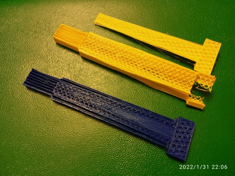

A u mnie zaczął się cyrk. Zaznaczałem, mierzyłem, zmieniałem, znowu mierzyłem i tak kilkanaście razy. Za cholerę nie mogłem trafić. Ja wiem, że jestem kwalifikowanym użyszkodnikiem i urządzenia mnie nie lubią. Ale to już przesada, na tym samym współczynniku raz wysuwa 103 mm a przy powtórce 85. No cholera jasna. Żadnej powtarzalności. Ustawiłem mniej więcej.
Zapuściłem druk no i ...po pół godzinie postrzeliwuje sobie. Na tym żółtym filamencie. Aż po godzinie zaczął strzelać raz za razem a filament przestał iść. Ciekawe, że silnik przeskakuje a nie śrutuje filamentu. Wydruk do wywalenia. Wychodzi, że filament gównowaty. Zatyka dyszę?
Zmieniłem filament na inny, granatowy PLA z colorfil. I na razie idzie dobrze....
edit: No i du...a. Szło dobrze i po 40 min strzeliło sobie, potem częściej i doszedł wydruk do tego samego prawie momentu i przeszło w ciągłe strzelanie i filament nie wychodzi. Zatkało się. Co z tym można zrobić.

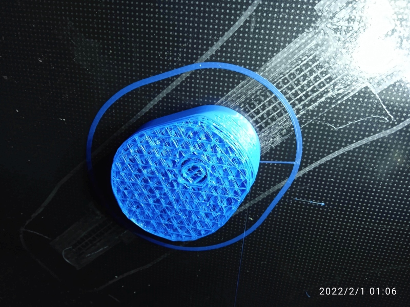

IMG_20220131_220644.jpg [ 388.04 KiB | Przeglądane 10069 razy ]
A po wymianie dyszy udało się tylko 22 minuty i zaczął przeskakiwać z przerwami i za chwilę już ciągle. Znowu się zatkała.
IMG_20220201_010628a.jpg [ 291.99 KiB | Przeglądane 10069 razy ]
Zatyka się tak mocno, że wyrywa rurkę z ekstrudera i zaczyna się ruszać. Dual gear ma moc. Spróbuję wyczyścić dysze albo wymienić bo jeszcze mam chyba zapasową i spróbuję wydrukować z pierwszego używanego filamentu, gdy wszystko grało. Brakuje mi pomysłów.

Sławku, obawiam się, że problemem jest wredna "szparka", który dotyka większość głowic typu bowden.
PostNapisane: wtorek, 1 lutego 2022, 08:59
Obawiam się, że to nie to. Na samym początku uruchamiania Kolega pokazał mi jak montować rurkę i wymieniać dyszę. Odkrecić dyszę 1 obrót, dosunąć rurkę zablokować i dokręcić na gorąco dyszę. Działało to z dwa miesiące bez jednego zatkania dyszy, bez przeskoczenia ekstrudera. Ja rozumiem, że mogło się coś w końcuy zapchać, stworzył się paroszek itd.
Przypadkiem zaczęło się przy żółtym, a właściwie ten granatowy urwany wydruk był pierwszy. Z żótym to juz kompletna szachownica wyszła. Chociaż dziwne. Jak się zatyka to chyba już na amen, a nie że przechodzi samo - granatowy wydruk, albo wraca cyklicznie jak w zegarku - żółte denko.
Ale wymieniłem ekstruder i zaczął silnik przeskakiwać. No to zajrzałem do dyszy, wymieniłem ją razem z rurką i łączówkami.
Z odpowiednim dosunięciem oczywiście. I psuje się po pół godzinie pracy.
Ostatni chyba pomysł to wyczyścić wszystko, wymienić jak trzeba i wrócić do pierszych filamentów, gdy wszystko sżło dobrze. takie sprawdzenie.

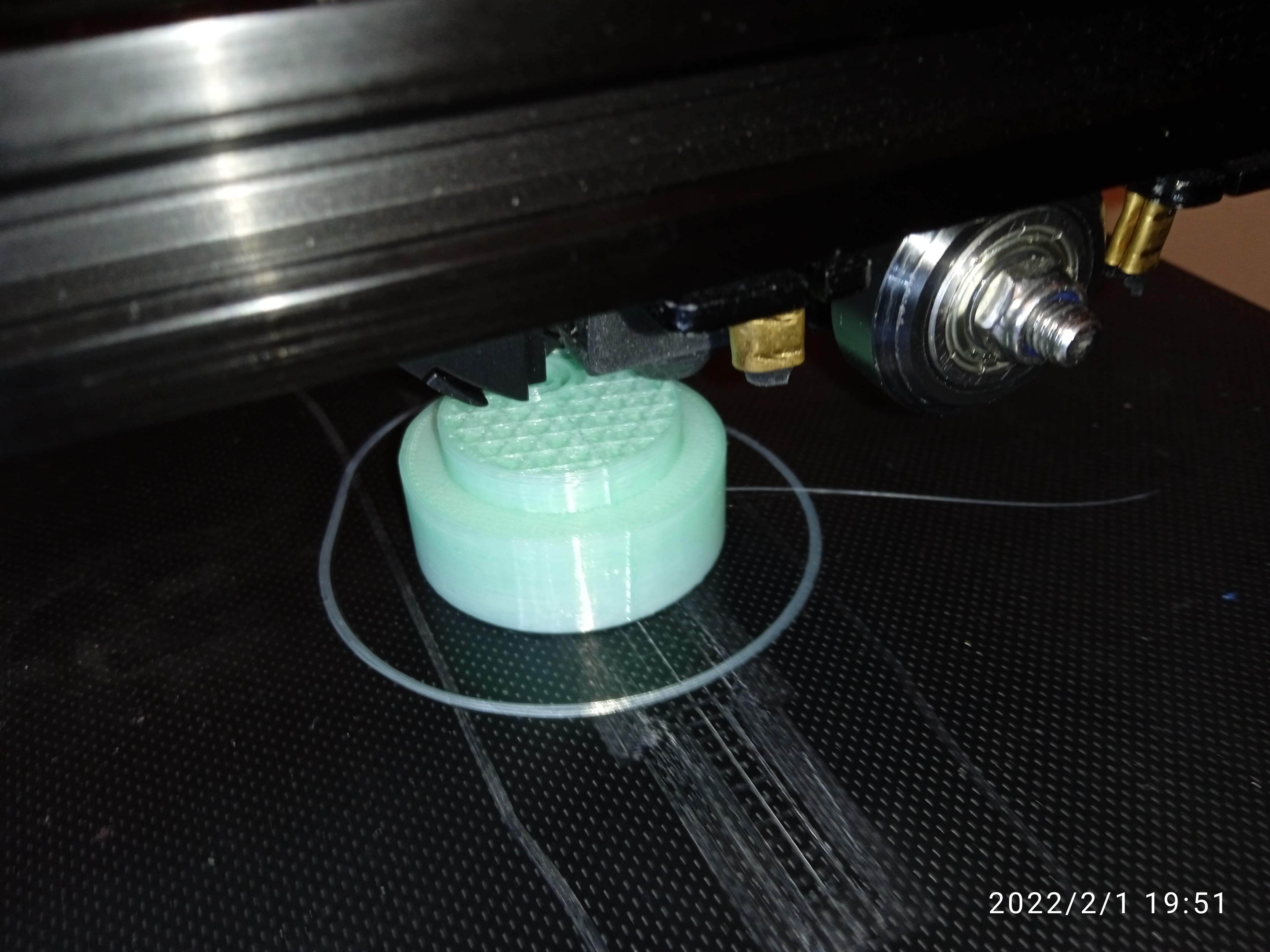

PostNapisane: wtorek, 1 lutego 2022, 20:01

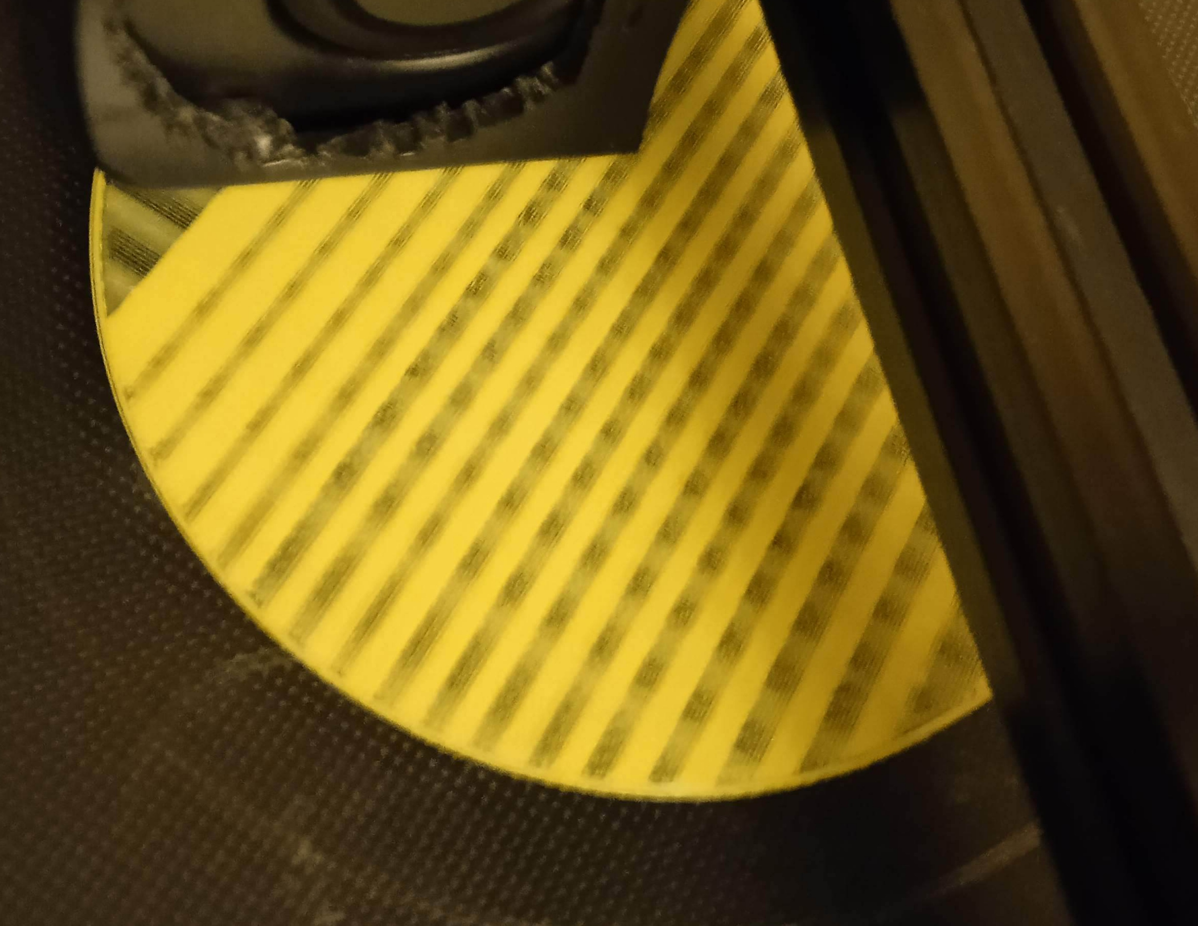

Druknę jak skończę ten wydruk. Cofnąłem się do początków i włożyłem filament do prób. Taki przejściowy. Jak na razie drukuje się godzinę bez zająknięcia. Ale cicho bo usłyszy.
IMG_20220201_195112.jpg [ 584.26 KiB | Przeglądane 9998 razy ]
Edit: Jak się upewnić, że filament nie wchłonął wody? Czytałem tylko, że wilgotny nad miarę powoduje strzelanie pary chyba w dyszy i bąbelki gazu w wydruku. Ale jak sprawdzić pod tym kątem filament przed włożeniem do drukarki - nie wiem.

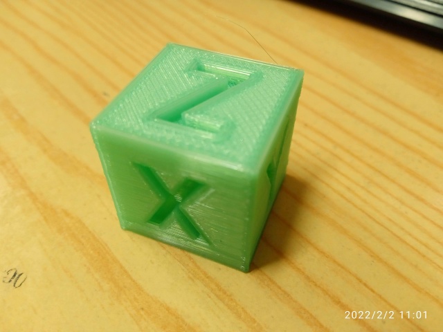

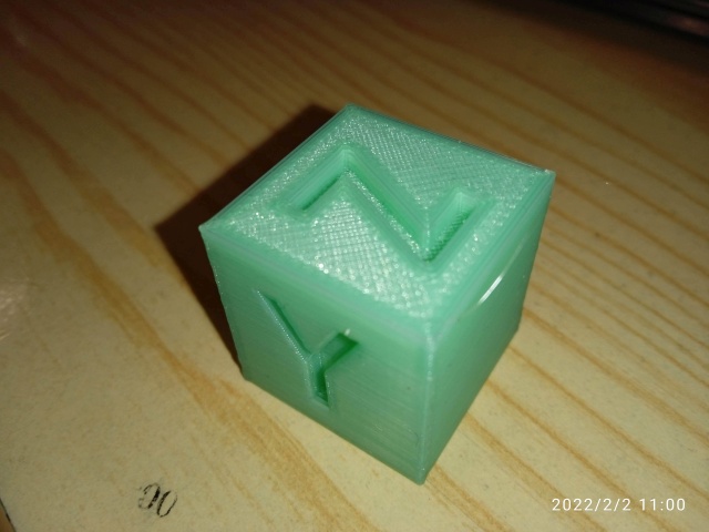

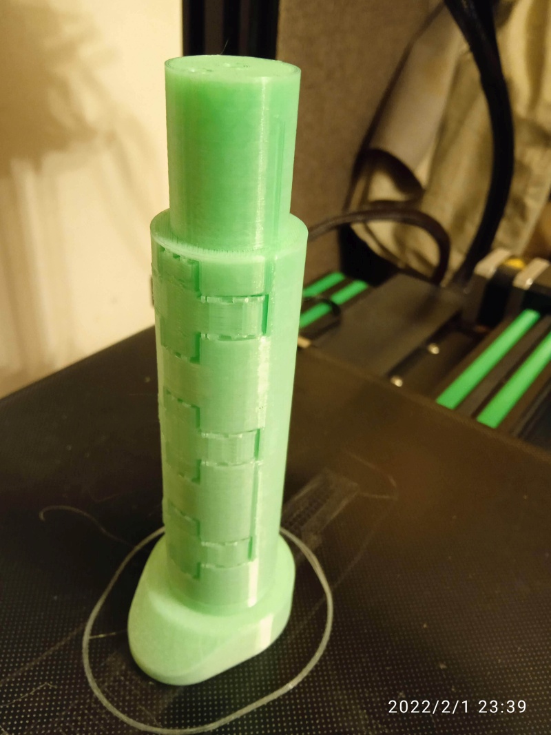

PostNapisane: środa, 2 lutego 2022, 12:05

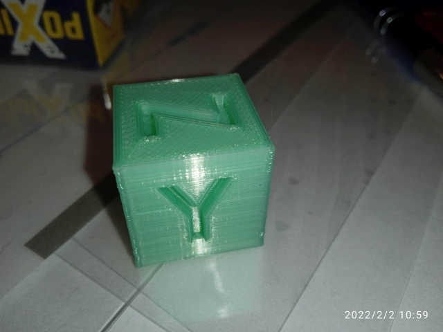

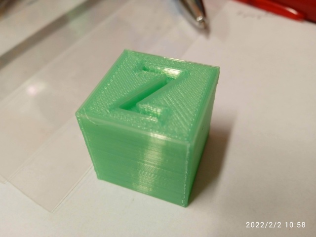

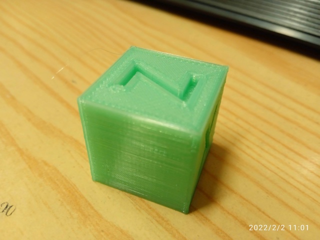

A tak to wyszło, a potem kosteczka zassana od Huberta
IMG_20220201_233920a.jpg [ 199.09 KiB | Przeglądane 7948 razy ]
IMG_20220202_105839_1a.jpg [ 60.97 KiB | Przeglądane 7948 razy ]
IMG_20220202_105942a.jpg [ 68.3 KiB | Przeglądane 7948 razy ]
IMG_20220202_110018a.jpg [ 77.76 KiB | Przeglądane 7948 razy ]
IMG_20220202_110037a.jpg [ 76.36 KiB | Przeglądane 7948 razy ]
IMG_20220202_110111a.jpg [ 79.87 KiB | Przeglądane 7948 razy ]
IMG_20220202_110122a.jpg [ 77.26 KiB | Przeglądane 7948 razy ]
IMG_20220202_110138_1a.jpg [ 78.11 KiB | Przeglądane 7948 razy ]
PostNapisane: środa, 2 lutego 2022, 12:25
To teraz suwmiarką jeszcze ją zmierz. Bo na oko oprócz jednej falki jest nieźle.
PostNapisane: środa, 2 lutego 2022, 13:25
Zapomniałem po co się drukuje kostkę :lol: W mierzeniu trochę przeszkadzają takie nadlewki na narożnikach pionowych. Jakoś to można zmniejszyć? To co pisałem wyżej o zmianie współczynnika ekstrudera, to zapominałem zapamiętać zmian za każdym razem :mrgreen: Tak, że to jest jeszcze do ustawienia. Pytanie - filament suszy się nawinięty na szpuli czy jakoś rozluźnić to trzeba. Mam suszarkę grzybów, jabłek i jakiegokolwiek jeszcze paskudztwa, to jakoś ogarnę. Taką okrągłą, z przeźroczystymi piętrami.

Kostka składa się ze 100 warstw o grubości 0,2mm, co daje wzrost 20mm, i taki sam wymiar wymiar muszą mieć również boki. Jeśli nie mają to źle, bo to oznacza, że większe wydruki jeszcze bardziej nie będą trzymać wymiarów, że warstwy się będą źle kleić bo będzie za dużo lub za mało plastiku oraz kształty będą zaburzone.
Musisz zrobić więc kolejną kalibrację ekstrudera.
Stół i jego odległość od końca głowicy rozumiem, że prawidłowo ustawiony i przetestowany?

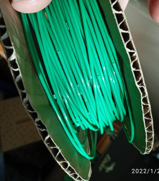

Macie może pomysł, dlaczego filament tak sobie popękał? Odwinięty z dużej szpuli, ten pierwszy jaki używałem - ten dobry, przejściówka. Może po miesiącu od odwinięcia, w czasie drukowania zauważyłem drukarkę w najlepsze drukującą powietrzem. Pękł przed wejściem do ekstrudera. Potem zauważyłem na tej szpulce dużo więcej pęknięć. Dosłownie rozpada się na kawałki od 5 do 15 cm.
IMG_20220131_070734a.jpg [ 151.5 KiB | Przeglądane 7934 razy ]
PostNapisane: środa, 2 lutego 2022, 14:07
Ze starości. W zależności od jakości samego filamentu może takie coś wystąpić po paru latach lub po chwili, od zakupu. Wyrzuć, nie da się uratować.

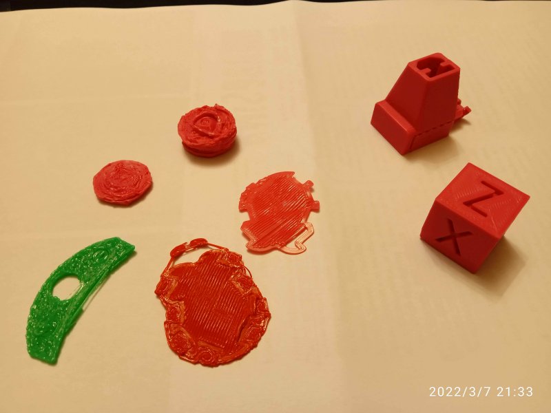

PostNapisane: poniedziałek, 7 marca 2022, 23:09
Przepraszam, że nie napisałem jak naprawiłem.
Okazało się (wg mnie oczywiście) że nie zatykała się dysza od filamentu a rurka słabej jakości chyba niszczyła się od temperatury i zaciskała się na filamencie tak, że ekstruder nie dawał rady upchać. Zrobiłem myk z kawałkiem rurki capricorn w coldendzie i podkładką pod łącznikiem. Dalej idzie do ekstrudera zwykła rurka. I jak ręką odjął. Test z ustawieniem ekstrudera manualnie to jakaś cholerna loteria u mnie. Zostawiłem jak mi coś tam chyba około 103 mm wyszło. Po prostu robiłem pomiar, zmieniałem transmissionratioE wg mnie proporcjonalnie i wychodziły pomiary od czapy. Rozrzut po kilkanaście do kilkadziesiąt mm od założonych 100. Dlatego jak wyszło te 103 dwa czy trzy razy z rzędu, to zostawiłem.

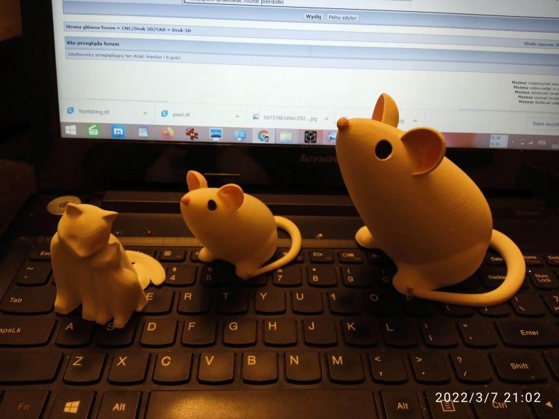

I zacząłem drukować różne pierdółki. Czasem figurki, częściej jakieś elementy konstrukcyjne - raczej małe.
IMG_20220307_210241.jpg [ 78.67 KiB | Przeglądane 7634 razy ]
Jakieś tam nierówności miedzy warstwami się zdarzały, rurka będzie unieruchomiona na sztywnych końcówkach, wymienię hotend na allmetal.
Ale coś się w spier... w laptopie z Curą 4.12. Nie chciała się otworzyć, czegoś nagle zaczęło brakować. Może zrobiłem błąd, przy tej okazji wgrałem nowszą Curę 4.13 i nie idzie. Tzn. kilka STLów wstawiłem , G-cody wyszły ale wydruki z nich to masakra.
IMG_20220307_213324.jpg [ 52.41 KiB | Przeglądane 7634 razy ]
Jakby za dużo materiału wychodzi. Pierwsza warstwa wygląda dobrze ale następne to już szaleństwo. Dysza zaczepia o wydruk i niczego to nie przypomina, trzeba przerywać. Dzieje się tak i z STLami stworzonymi przeze mnie jak i gotowymi.
Podejrzewając nowe Gcody wydrukowałem "stare" zrobione miesiąc temu, gdy wszystko pasowało. I o dziwo wyszły dobrze, to kostka i kwadratowy stożek z prawej. Wydruki testowe (różne prostokąty i takie tam "klomby" jednowarstwowe do ustawiania stołu wychodzą normalnie.
Odinstalowałem nowszą Curę, wgrałem poprzednią. Uruchamia się jak trzeba, ale wrzucony gotowy stl drukuje się dramatycznie - ten zielony. Pojęcia nie mam co nie gra.
Pomyślałem, że może coś się zmieniło z prędkością ekstrudera, że za dużo nagle podaje materiału. Ale z drugiej strony pierwsza warstwa wychodzi dobrze.
Więc sprawdziłem ustawienie tego ekstrudera, było 93. Wypuściłem 100, wyszło 66!? No jasna cholera, co to jest! No to z proporcji wyliczyłem, że żeby uzyskać 100 to muszę ustawić 142. I co? Wyszło 133 mm! Zgłupiałem.
W geście desperacji na czuja ustawiłem 100. Zapisałem. i jak myślicie, ile wyszło. 13,5 mm. Załamka.
Więc puściłem jeszcze 100mm na ekstruderze - wyszło 70. Powtórzyłem rozkaz 100 jeszcze 2 razy. Oba wyszły po 70.
Z czapy ustawiłem kroki na 115. Wyszło 101. Churrra! Jeszcze raz wysuń 100. Wyszło 82. Jeszcze raz 100 wysuń, wyszło 82.
Pomyślałem, że jednak czegoś nie wiem. Bo robiłem pomiar i zmiany, jak pokazał mi kolega. Szukam w sieci "kalkulatora" No i robię poprawnie, zwykła proporcja. Tylko czemu u mnie takie rozrzuty wychodzą, czemu nie trzyma ustawień. E-kroki się nie zmieniają a długość wysuniętego filamentu się zmienia.
Ma ktoś jakieś sensowne wyjaśnienie tych porąbanych wydruków z plików nowo zrobionych, no i ten pier.... rozchwiany ekstruder?
Dlaczego taka prosta sprawa nie chce u mnie działać, tylko się załamać.
