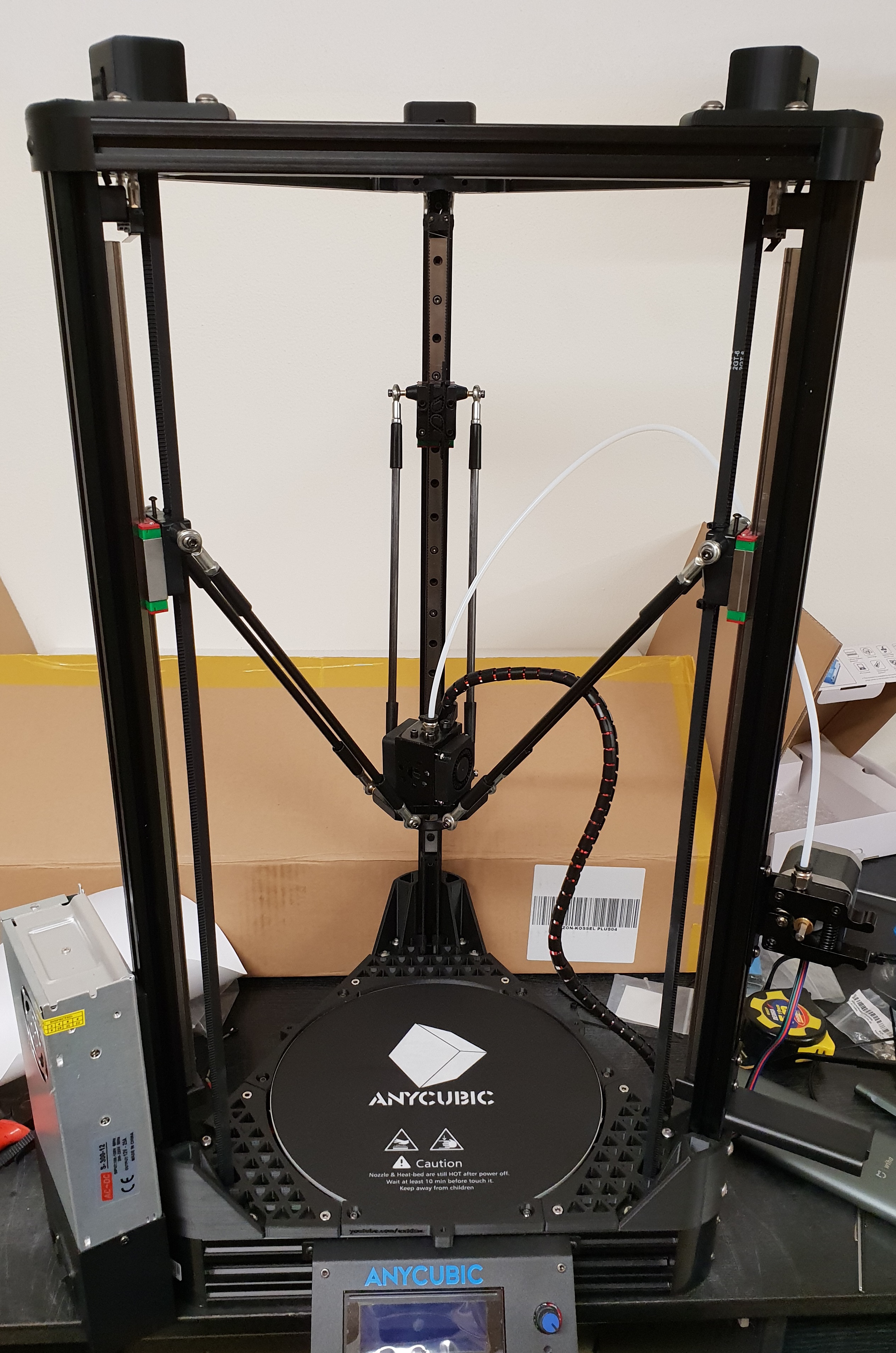

Gdzieś już się chwaliłem zakupem... :mrgreen: Ale w związku z brakami w magazynie EU, zakupiłem "lekko używaną" od kolegi z forum reprapy.pl i właśnie do mnie dotarła :D
IMG_20181218_105453a.jpg [ 130.56 KiB | Przeglądane 13648 razy ]
Popołudniu zabieram się za składanie, i uruchamianie 8-) Podobno ma wyglądać tak :mrgreen:

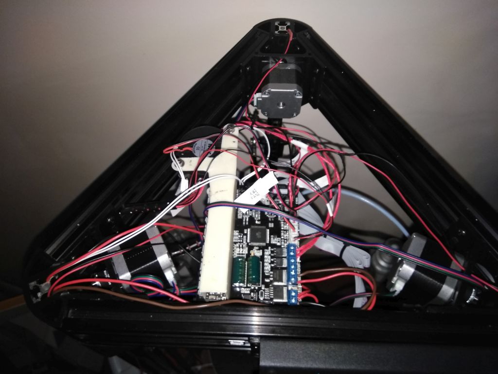

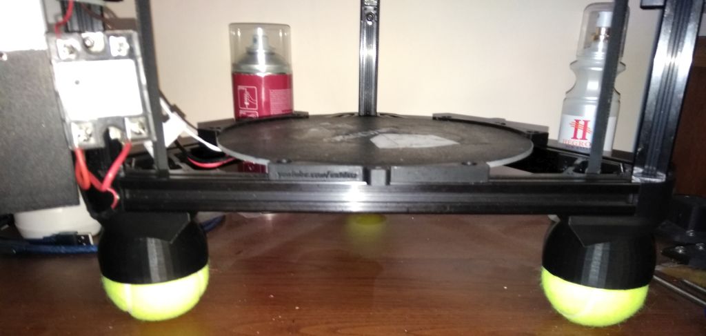

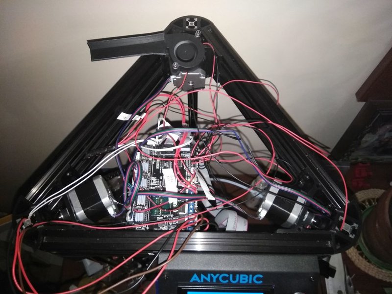

A właściwie, to chcę zrobić taką "modyfikację":
Hrumque napisał(a):
To ja się jeszcze dopiszę ze swoim modem: Uważam, że grzanie stołu tuż nad elektroniką i silnikami... które lubią raczej chłodno... Oraz chłodzenie ich dodatkowym nadmuchem, który będzie nam wychładzać stół od spodu - to pomyłka.
Składając drukarkę możemy ją zmontować na odwrót - z "grubą podstawą" z elektroniką i silnikami na górze, a na dole tylko cienka pokrywa z rolkami pasywnymi dla pasków. Tak jak np. Tevo LittleMonster jest zrobione itp.
Jedyna rzecz, która nam dochodzi - to przedłużenie przewodów prądowych do stołu. Przewód czujnika temperatury - jakimś cudem jest wystarczająco długi.
Zdjęcie moje jeszcze nie skończonej drukarki:
kos2.jpg [ 84.81 KiB | Przeglądane 13642 razy ]
Taki mod pozwala na lepsze zaizolowane stołu od dołu (choćby i 3cm wełny mineralnej), oraz ciągły dostęp do elektroniki od góry (i jej lepsze chłodzenie). Przydałoby się zrobić jeszcze jakiś ściągany "daszek" - choćby ze sklejki - co by kurz nie leciał.

Fajnie, ciekawe czy fiknie orła z tak wysokim CG

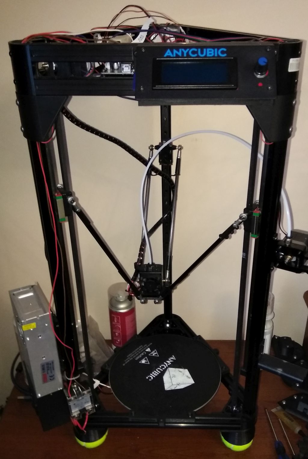

Może nie fiknie, bo zasilacz dam na dole 8-) Na dzisiaj złożona "mechanicznie", jutro elektryfikacja, i mam nadzieję piewrwszy wydruk :nieufny:

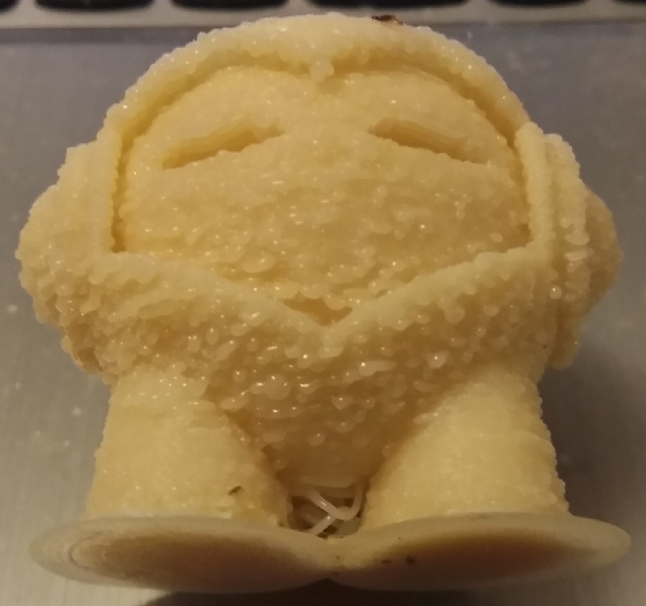

Coś tam zaczęła pluć na stolik :mrgreen:
A to wypluła... (Marvin ma rozmiar około 15x20mm) jeszcze długa droga przede mną 8-)
 Tytuł: Re: Anycubic Kossel Linear Plus
PostNapisane: czwartek, 20 grudnia 2018, 23:04
Jak na pierwsze wydruki to marvin całkiem całkiem wyszedł

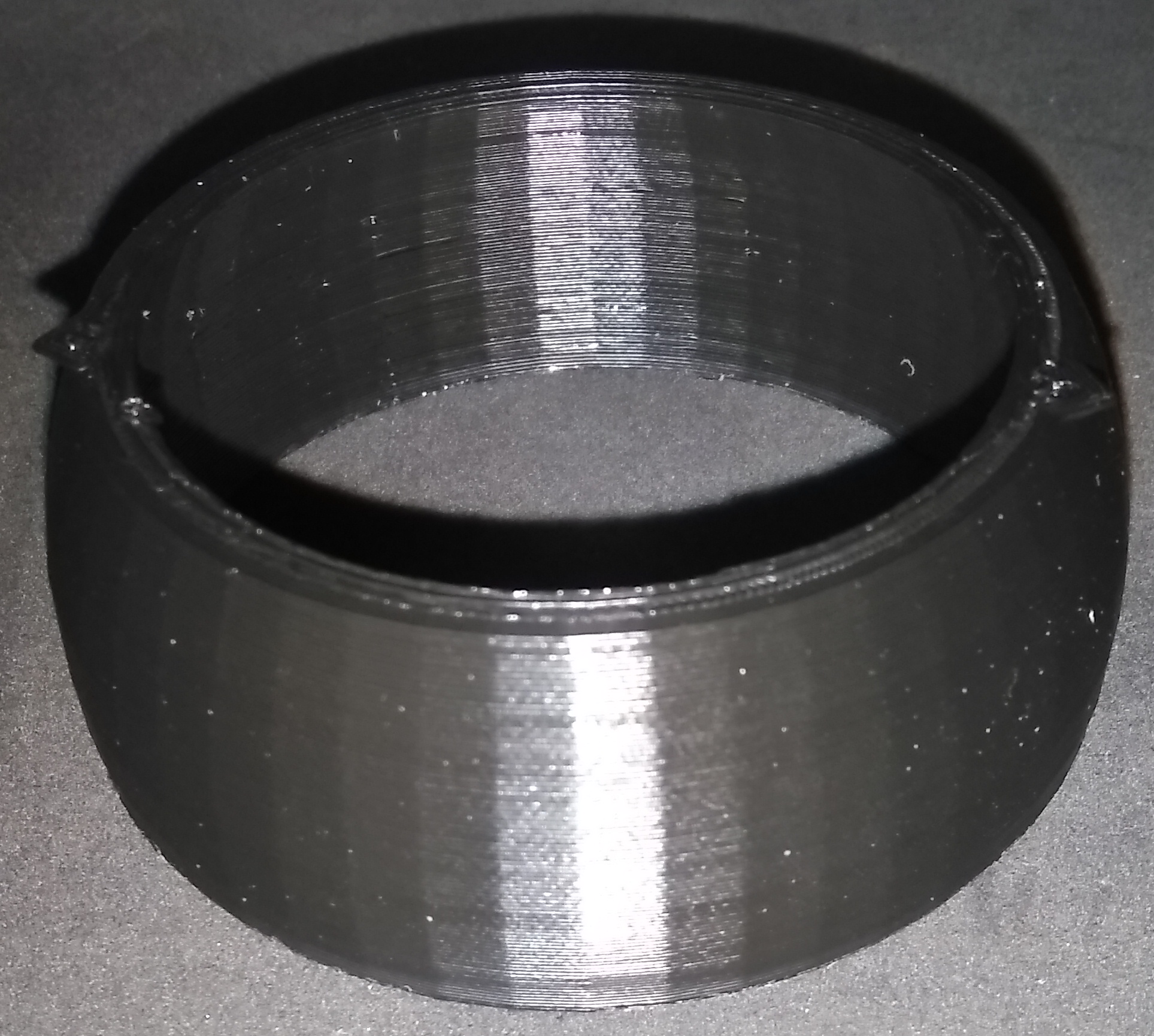

Przeprowadziłem ponowną kalibrację delty, i "zarzuciłem" wydruk tego Marvin-a w przeskalowaniu 200% i wyszedł jak by miał ospę biedactwo :lol:
ABS 3DUniversal,
temperatury 225/100,
po obniżeniu temperatury stołu do 85, wydruk po pewnym czasie się odkleił...
IMG_20181225_211200_crop.jpg [ 630.42 KiB | Przeglądane 11829 razy ]
Chyba trzeba skalibrować ekstruder... :roll:

Czym skalowałeś?
Mi ostatnio Cura robi dziwne rzeczy, a to nie trzyma wymiarów po obróceniu, a po skalowaniu to już zupełnie. Wydruk tego samego elementu bez dotykania go jest ok.

Czym skalowałeś?
Cura 3.6.0 Jutro zapodam coś bez skalowania, i zobaczę...

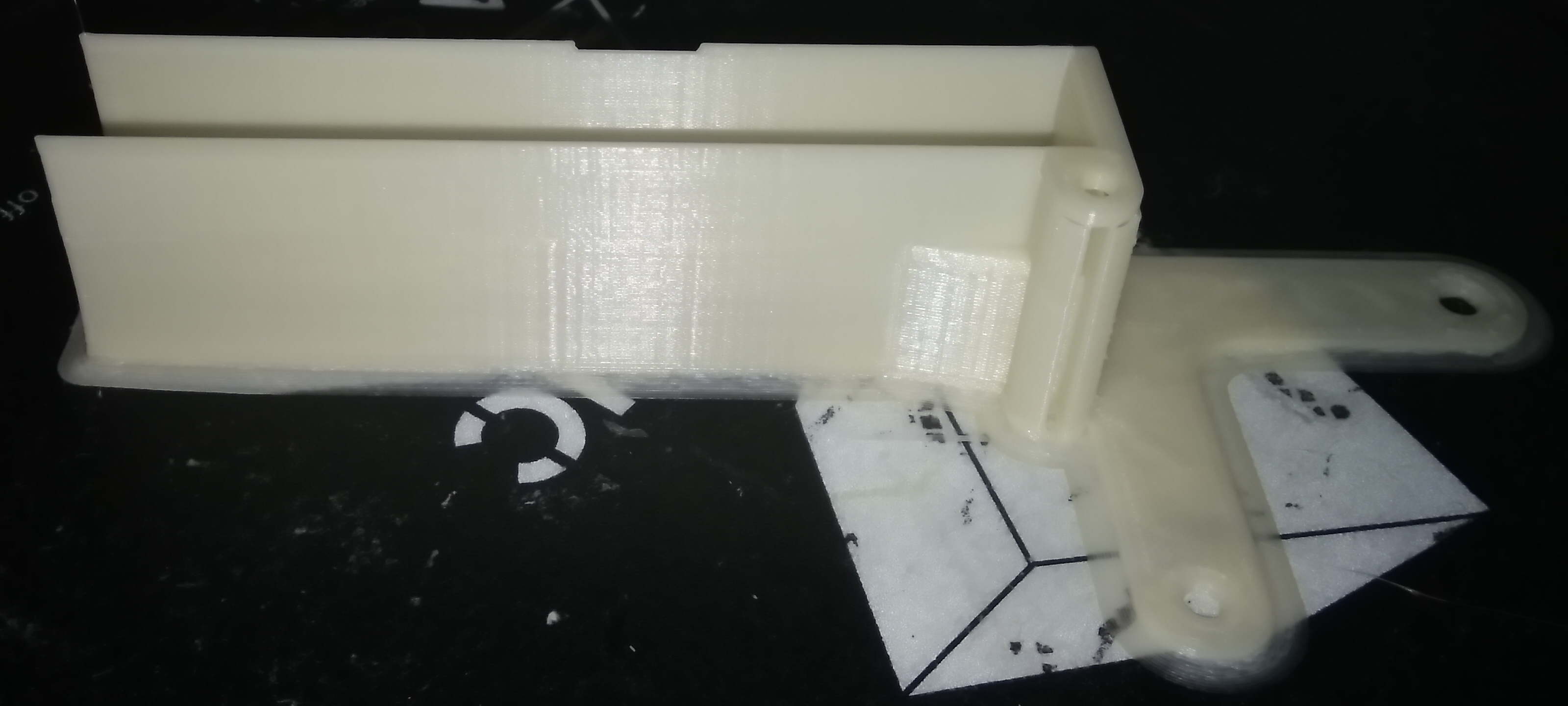

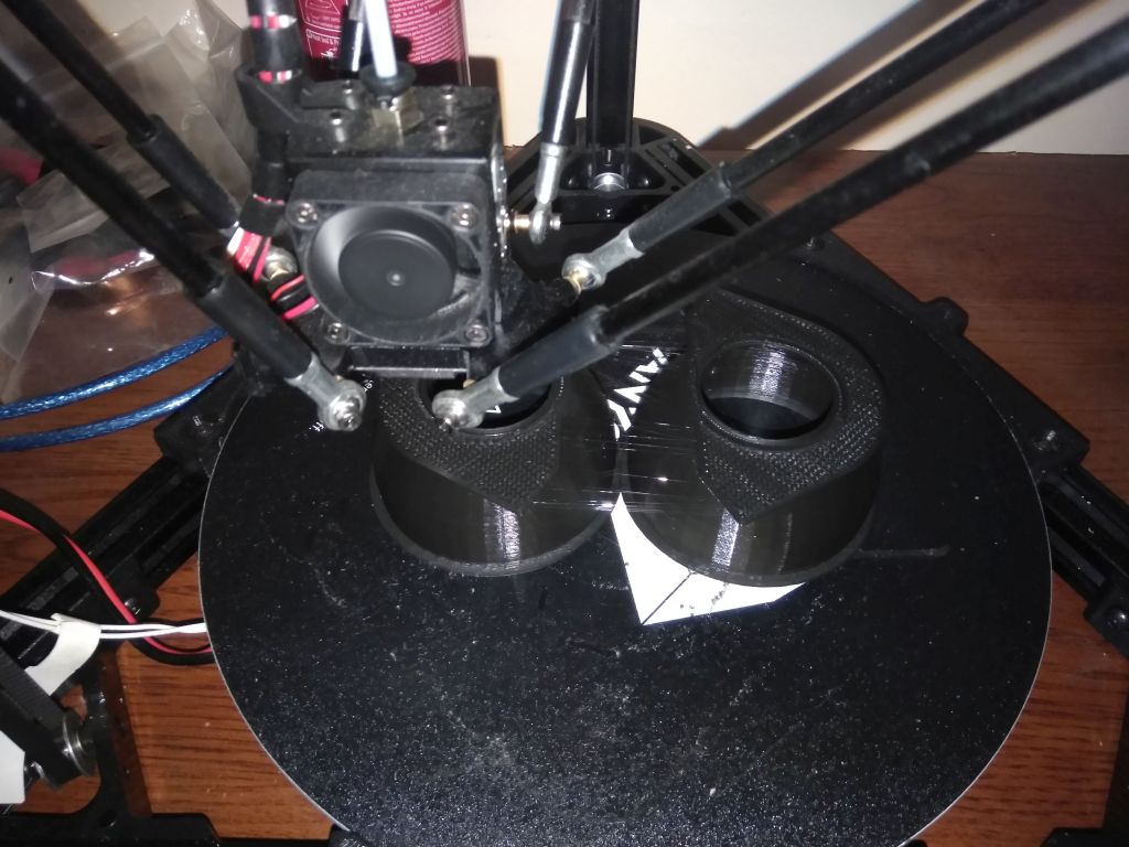

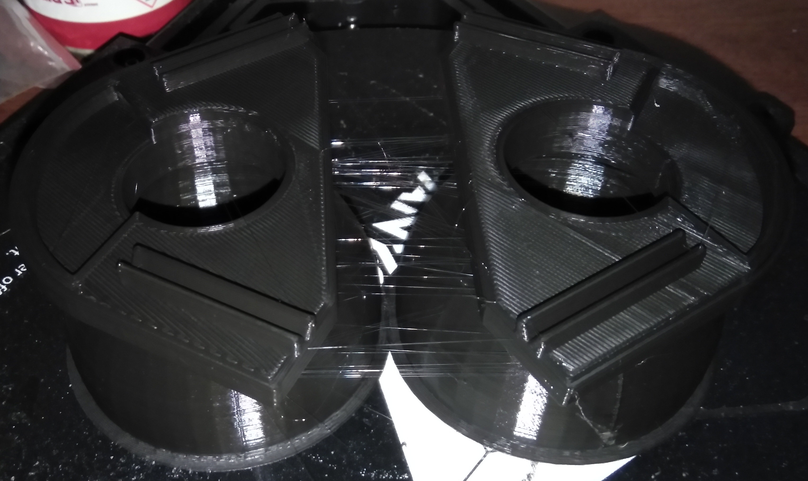

Znalazł○em dwa "kwiatki"...
1. Ilość kroków na ekstruderze była 144, a wtedy "wciągało" około 15mm filamentu na zadane 10mm (:) Zmieniłem na 96, i "zasysa" 10mm :)
2. W cura miałem ustawioną dyszę 0,5 zamiast 0,4...
Poszedł wydruk Kossel Delta Cooling Tunnel... jest nieźle Obrazek (jeszcze nie zdjęty z drukarki Obrazek)
IMG_20181227_143823_crop.jpg [ 643.12 KiB | Przeglądane 11748 razy ]
EDYTA: Się drukowała noga... jedna z trzech... i wyłączyli mi prund :evil: Niby mam podpięty UPS, ale jego starszawy akumulator starczył na jakieś 3min :twisted:
IMG_20181227_170605_crop.jpg [ 772.79 KiB | Przeglądane 11719 razy ]

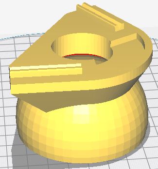

A tak miała wyglądać cała:
2018-12-27 19_14_57-Cura Ultimaker.jpg [ 16.67 KiB | Przeglądane 11719 razy ]
Najważniejsze, że wreszcie doszedłem do "porozumienia" z delciakiem :mrgreen:

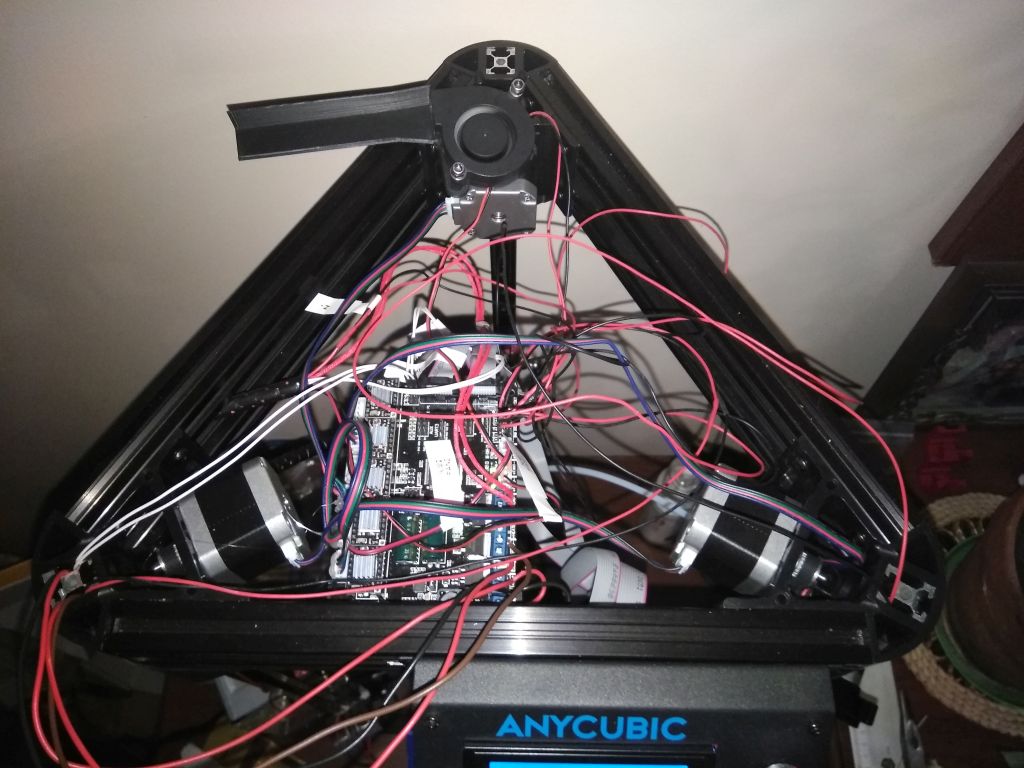

Jutro zabieram się za uporządkowanie "makaronu" (:), bo bardzo mnie to mierzi za każdym razem, jak podchodzę do drukarki :x
IMG_20181227_171822m.jpg [ 132.22 KiB | Przeglądane 11719 razy ]

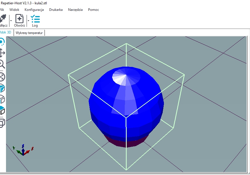

Przydałby się lepszy program tnący , żeby w kole było więcej koła ale ja takiego nie znam.
To n ie wina programu, tylko taka wizja projektującego :D Ostatecznie ma to wyglądać tak (w sumie jest to mocowanie piłki tenisowej :lol:)
2018-12-28 23_02_29-file.php (2790×4343).jpg [ 62.4 KiB | Przeglądane 11730 razy ]

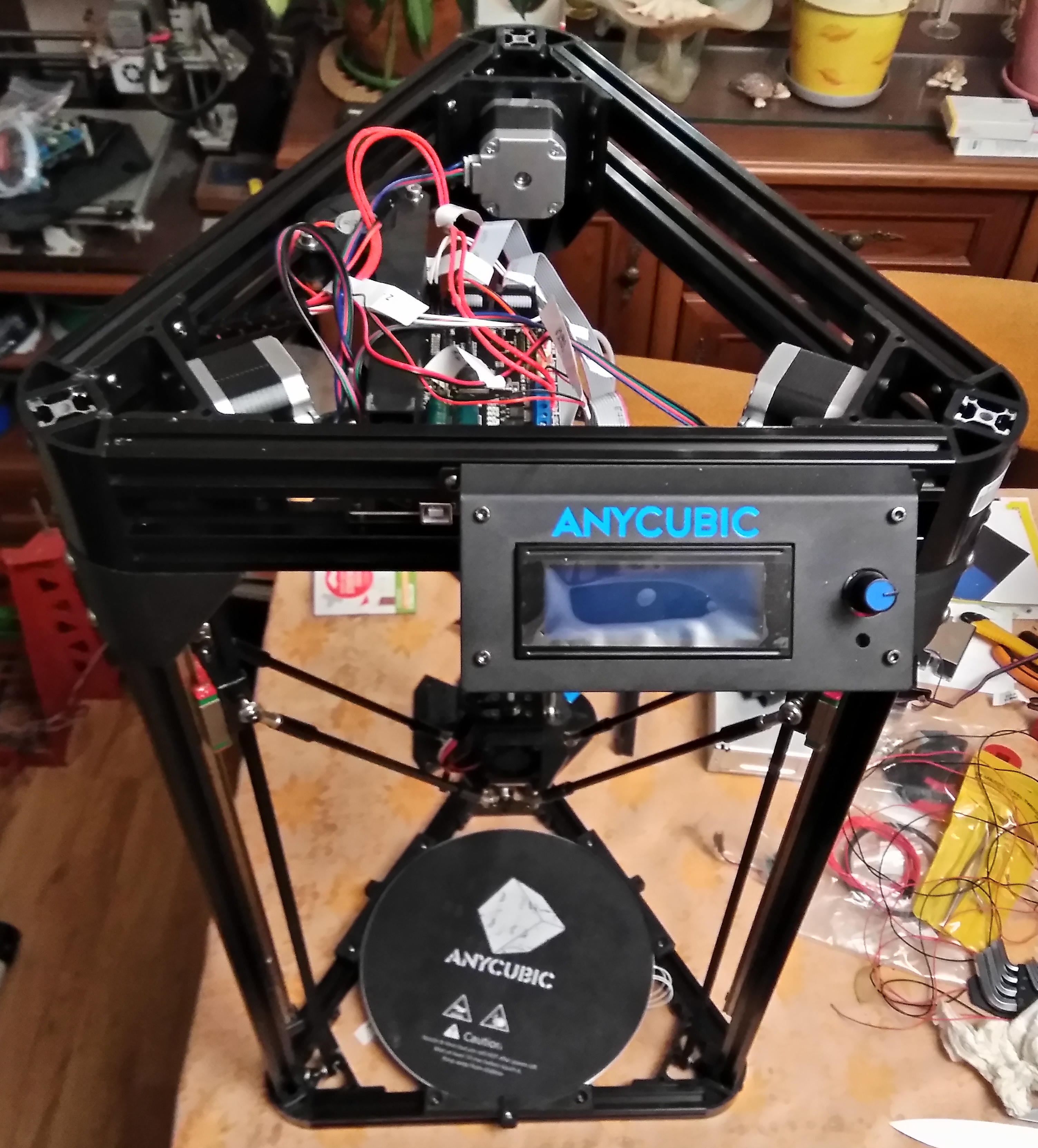

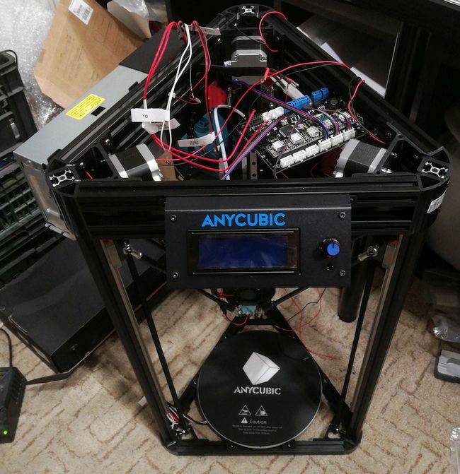

Elektrykę ogarniesz i będzie ok.
Już ogarnąłem (dzięki Adam :mrgreen:)
IMG_20181228_190439m.jpg [ 79.43 KiB | Przeglądane 11730 razy ]
Ale wcześniej nastąpiło skracanie przewodów i ogólny porządek z makaronem :)
IMG_20181228_190500m.jpg [ 102.31 KiB | Przeglądane 11730 razy ]

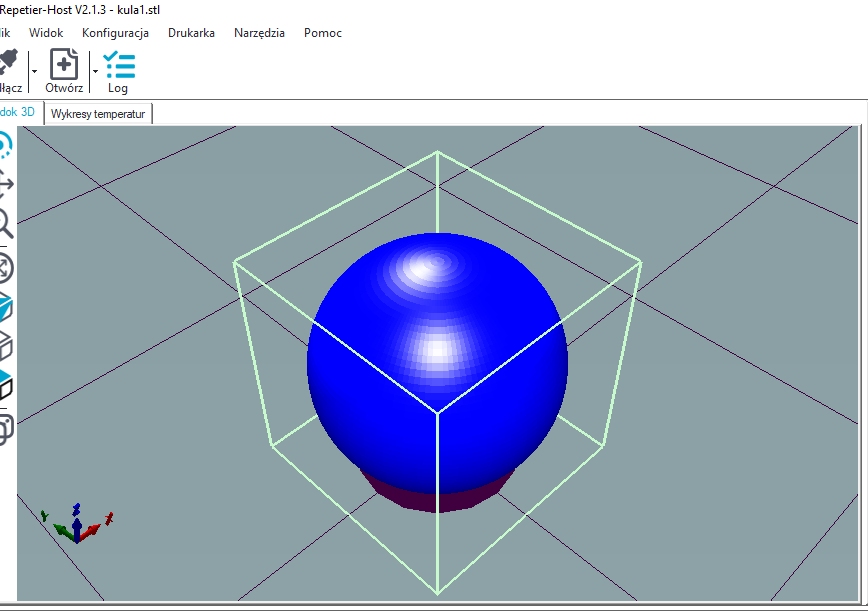

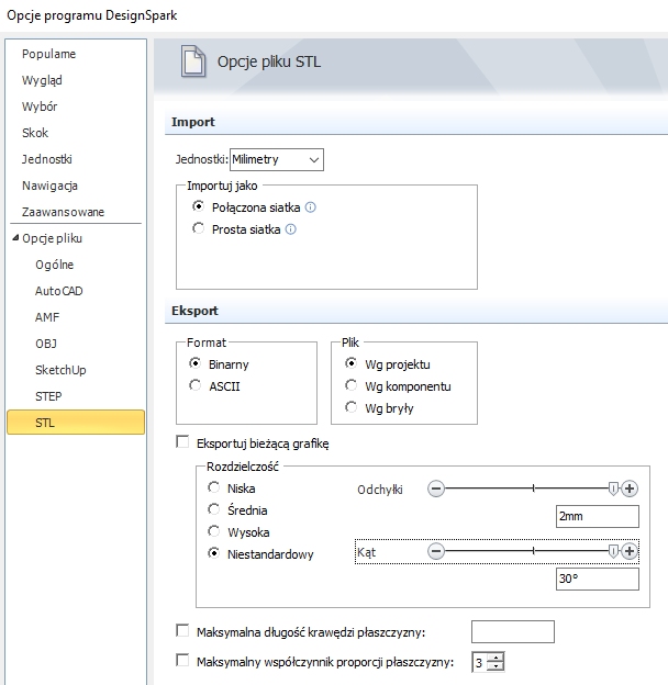

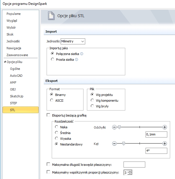

Artu , sam rysuje w Solidworksie walec czy kule , jak frezuje jest ok.
Przy wydruku wygląda jak na załączonej przez Ciebie fotce.
Kazik
PostNapisane: sobota, 29 grudnia 2018, 07:33
Kazik a jaką jakość stl'a masz ustawioną przy zapisywaniu pliku?

PostNapisane: sobota, 29 grudnia 2018, 10:27
Rysujemy idealną kulę. A następnie robimy export do formatu STL, z ustawieniami:
ustaw_1.jpg [ 94.65 KiB | Przeglądane 11688 razy ]
Daje to taki wynik:
kula1_wynik.jpg [ 136.07 KiB | Przeglądane 11688 razy ]
oraz dla odmiany:
ustaw_2.jpg [ 98.39 KiB | Przeglądane 11688 razy ]
Daje to taki wynik:
kula2_wynik.jpg [ 135.5 KiB | Przeglądane 11688 razy ]
kula1.stl [800.08 KiB]
Pobrane 337 razy
kula2.stl [15.9 KiB]
Pobrane 335 razy
Do tego w czasie wydruku program tnący doda swoje trzy grosze.

PostNapisane: sobota, 29 grudnia 2018, 17:58

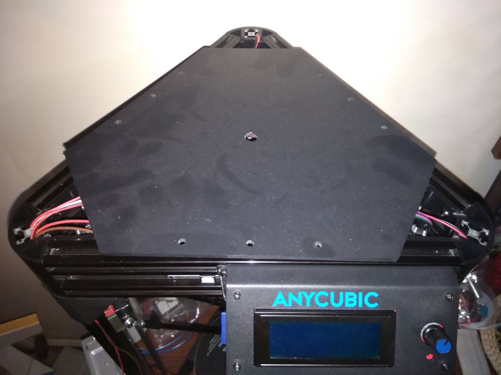

Zaczynam lubić tą drukarenkę 8-)
Mam nadzieję, że dzisiaj nie będzie wyłączeń prądu, bo już niedaleko do końca :nieufny:
IMG_20181229_173233m.jpg [ 124.91 KiB | Przeglądane 11666 razy ]
PostNapisane: sobota, 29 grudnia 2018, 18:01
Pająki fajne som
PostNapisane: sobota, 29 grudnia 2018, 18:34
Są "magiczne" 8-) A że bez filmu się nie liczy... :mrgreen:
PostNapisane: sobota, 29 grudnia 2018, 21:32
Skończyła... 7h58m (:) Jutro trzecia :mrgreen:
IMG_20181229_212914_crop.jpg [ 1.21 MiB | Przeglądane 11634 razy ]
PostNapisane: wtorek, 1 stycznia 2019, 22:20
Posty: 115
Lokalizacja: Kutno
Dzięki za podpowiedź , program tnący rzeczywiście jest bez winy.
Ustawienie dokładności tworzenia piku STL załatwiło sprawę.
W moim programie wygląda to inaczej ale suwaczki dokładności
i kąta mam takie same.
Kazik
PostNapisane: sobota, 5 stycznia 2019, 14:05

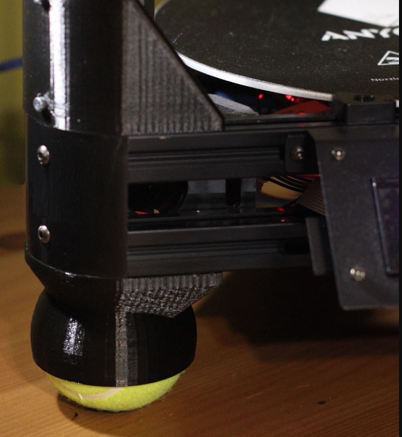

Delta a'la Wimbledon :mrgreen: Jest znacznie ciszej 8-)
IMG_20190105_135229m.jpg [ 159.21 KiB | Przeglądane 11415 razy ]
IMG_20190105_135238m.jpg [ 66.06 KiB | Przeglądane 11415 razy ]
