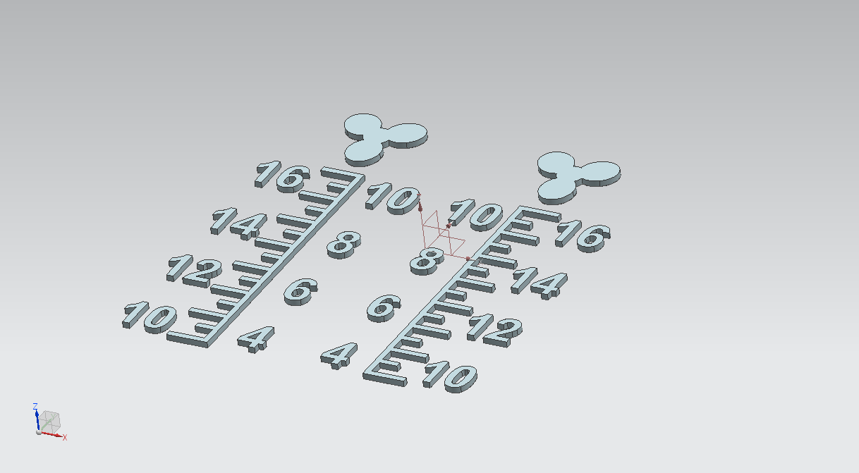

PostNapisane: wtorek, 27 marca 2018, 16:26
Marcin może Ci zaoszczędzę roboty
znacznik_1.cdr [24.09 KiB]
Pobrane 332 razy
znacznik_1.png [ 20.93 KiB | Przeglądane 9924 razy ]
Przyjąłem grubość 1mm
znacznik_1.png [ 44.98 KiB | Przeglądane 9920 razy ]
Zostało dać na tacę i jazda :lol:

Bez przesady. Po to są właśnie CAD-y :lol:
Drugi zestaw
znacznik_2.cdr [21.63 KiB]
Pobrane 274 razy
znacznik_2.png [ 22.36 KiB | Przeglądane 7341 razy ]
Jarek musiałem zmienić wysokość tego zestawu na 36 mm mam nadzieję, że to nie problem.

Poniewaz moja dysza 0,4mm niesie ze sobą pewne ograniczenia u mnie wychodzi tak:
IMG_20180327_194331.jpg [ 366.76 KiB | Przeglądane 7321 razy ]
IMG_20180327_194350.jpg [ 211.87 KiB | Przeglądane 7321 razy ]
 Tytuł: Re: Zlecę wykonanie
PostNapisane: wtorek, 27 marca 2018, 19:37
Myślę, że będzie OK? Czy to jest twarde tworzywo ? Czy to można jeszcze obrabiać? Piłować ,szlifować? Czym to kleić?
Opracowanie jest Adama, nie moje. Leszku jak potrzebujesz to pobieraj.
PostNapisane: wtorek, 27 marca 2018, 20:05
Pet-G
Można szlifować, piłować, ciąć nożyczkami, ukręcać itp
Kleję CA lub poxipolem po uprzednim zmatowieniu. Materiał daje się wyginać więc powinien się ładnie ułożyć po burcie.
PostNapisane: wtorek, 27 marca 2018, 20:36
No i by było.
IMG_20180327_213119.jpg [ 367.24 KiB | Przeglądane 7289 razy ]
IMG_20180327_213125.jpg [ 416 KiB | Przeglądane 7289 razy ]
