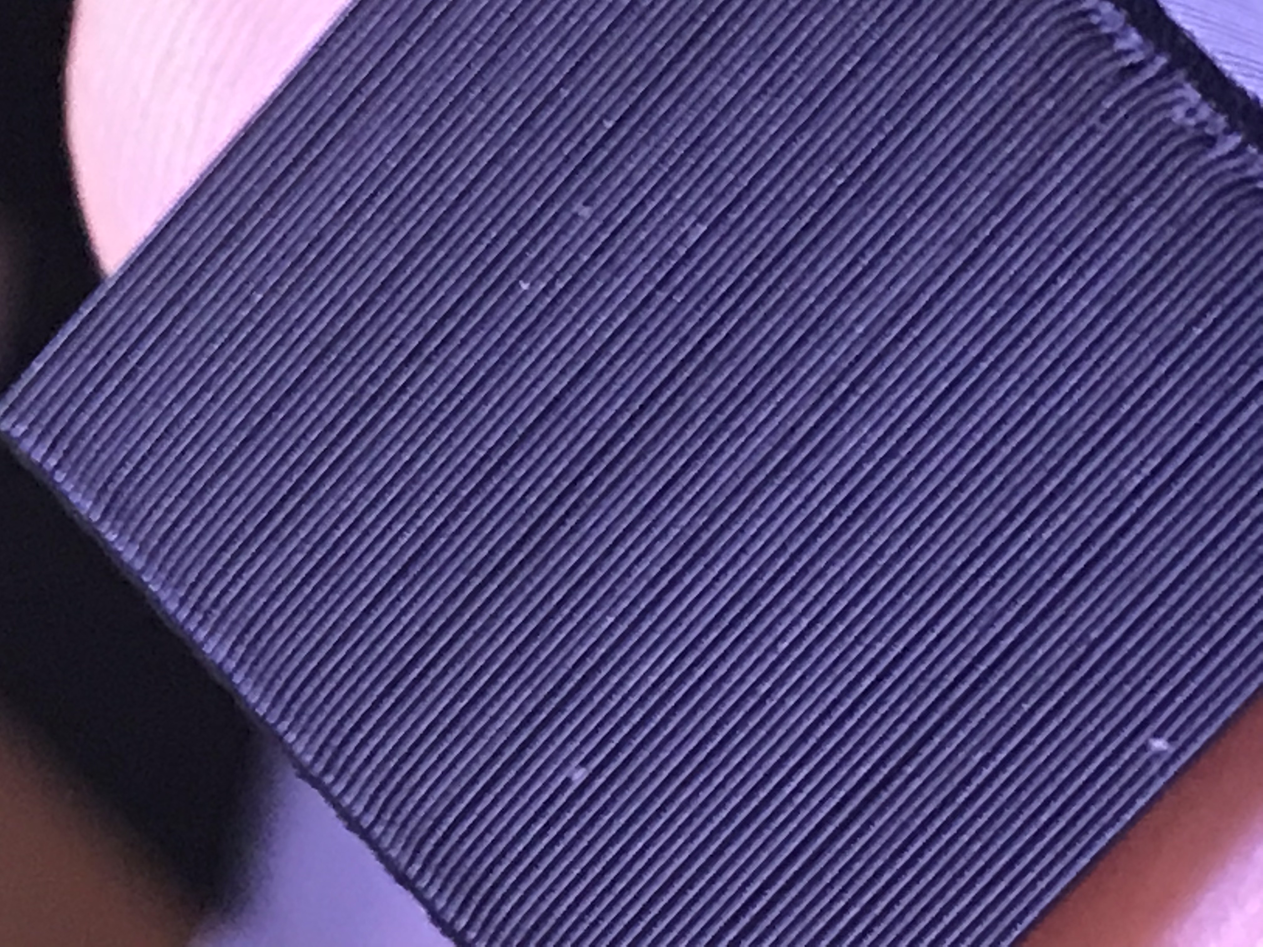

PostNapisane: wtorek, 26 grudnia 2017, 20:31
kurcze ... lepszą ????
to mi wygląda na jakąś "stal"
Trochę wyczyściłem, trochę inaczej dokręciłem i ......
IMG_1391[1].JPG [ 1.59 MiB | Przeglądane 4152 razy ]
tak wygląda ścianka kostki.

PostNapisane: wtorek, 26 grudnia 2017, 21:02
To jest wartstwą 0.2 :)
na narożniku widać lekkie podwinięcie bo nie mam dookólnego chłodzenia... muszę sobie zrobić. W tej chwili mam tylko z jednej strony i z tej strony narożniki sa .... prawie idealne :)
