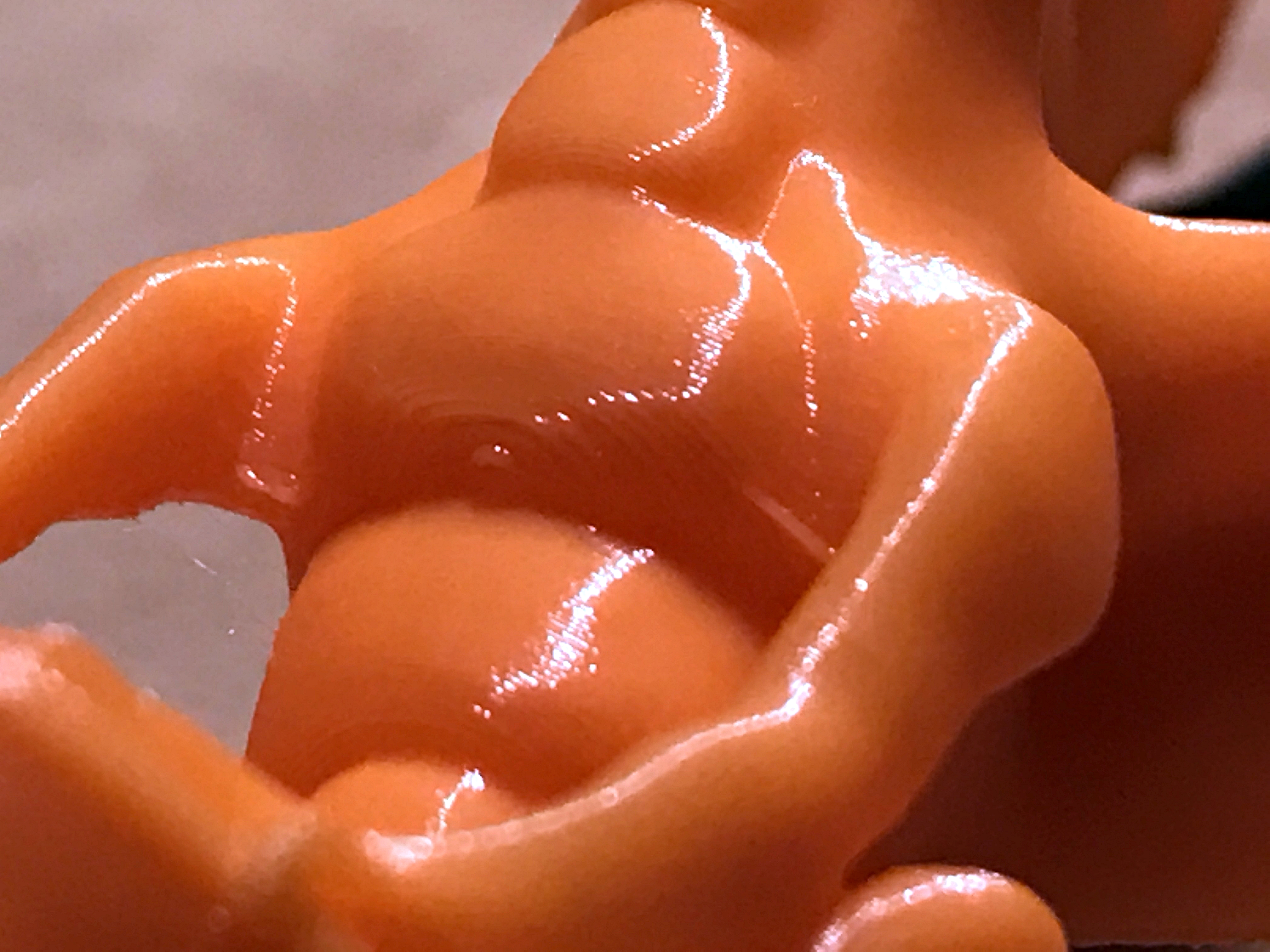

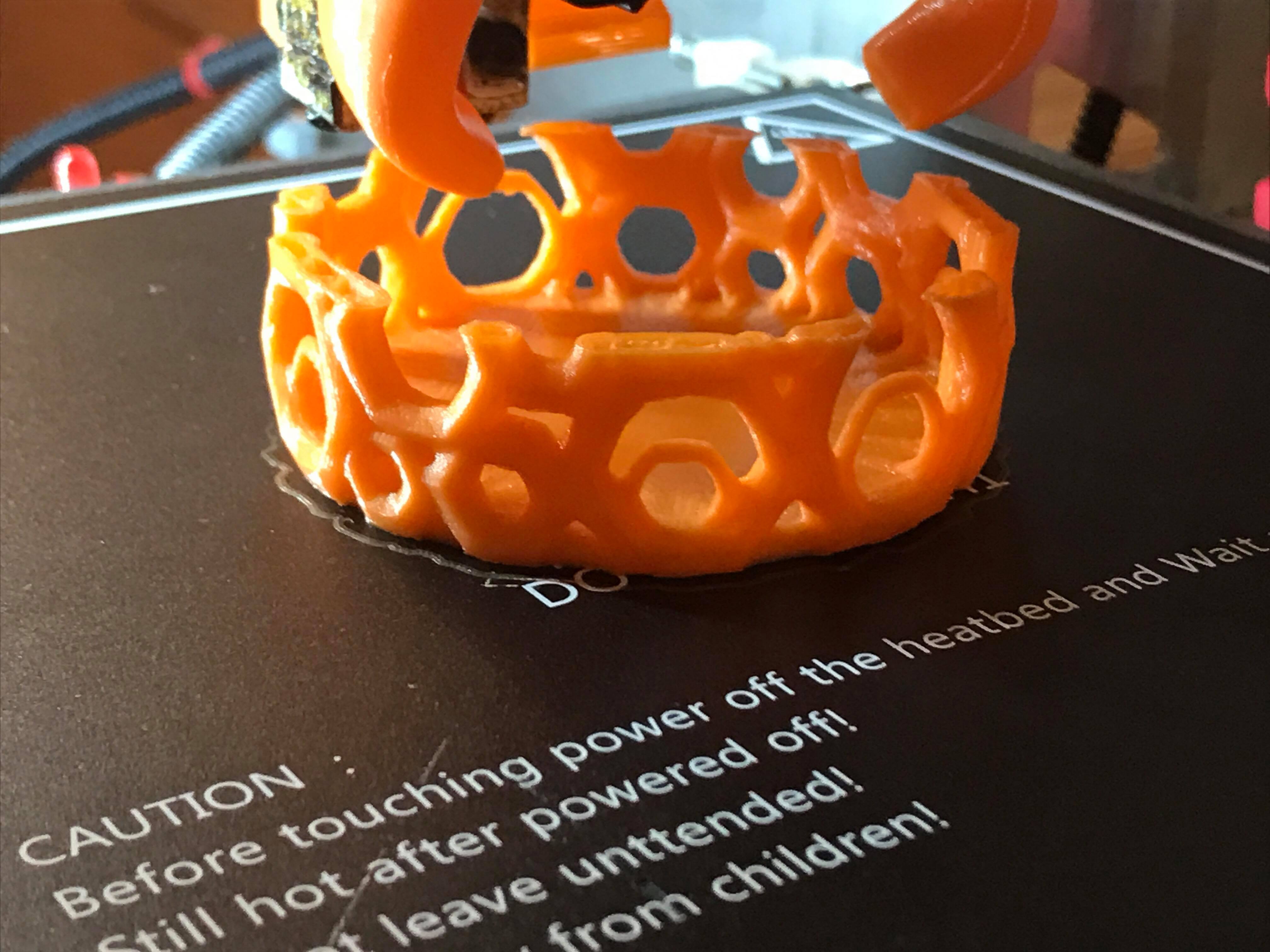

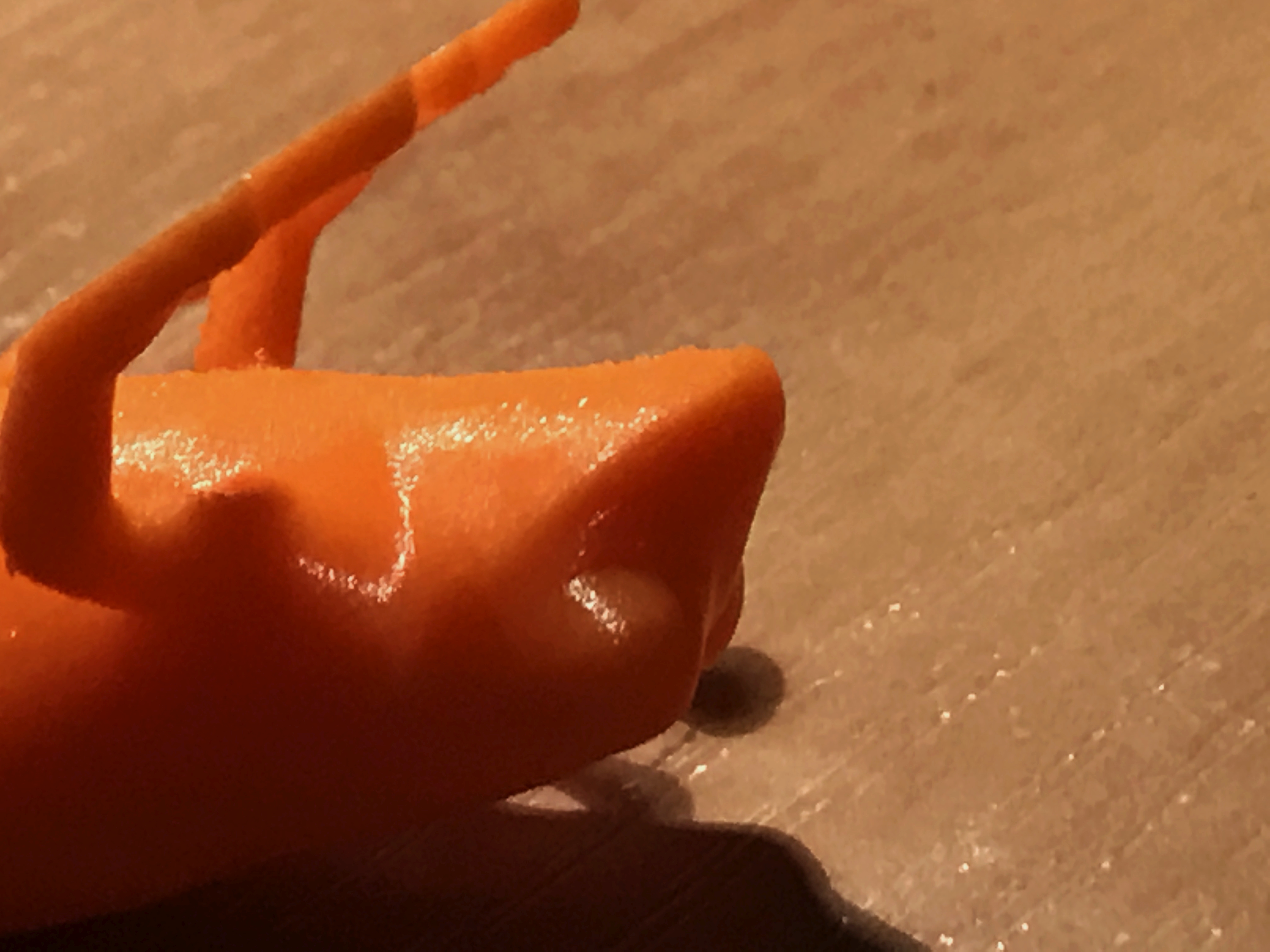

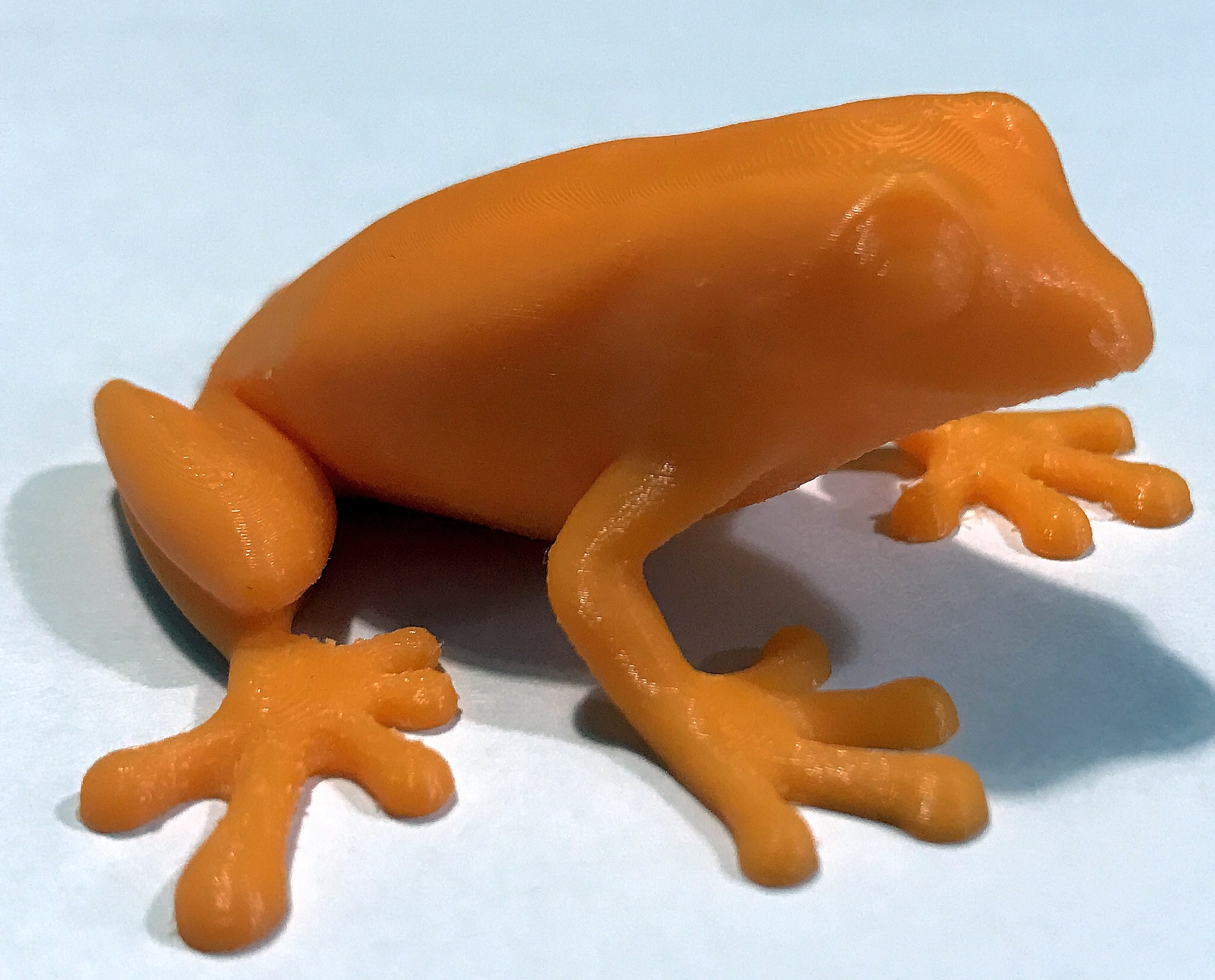

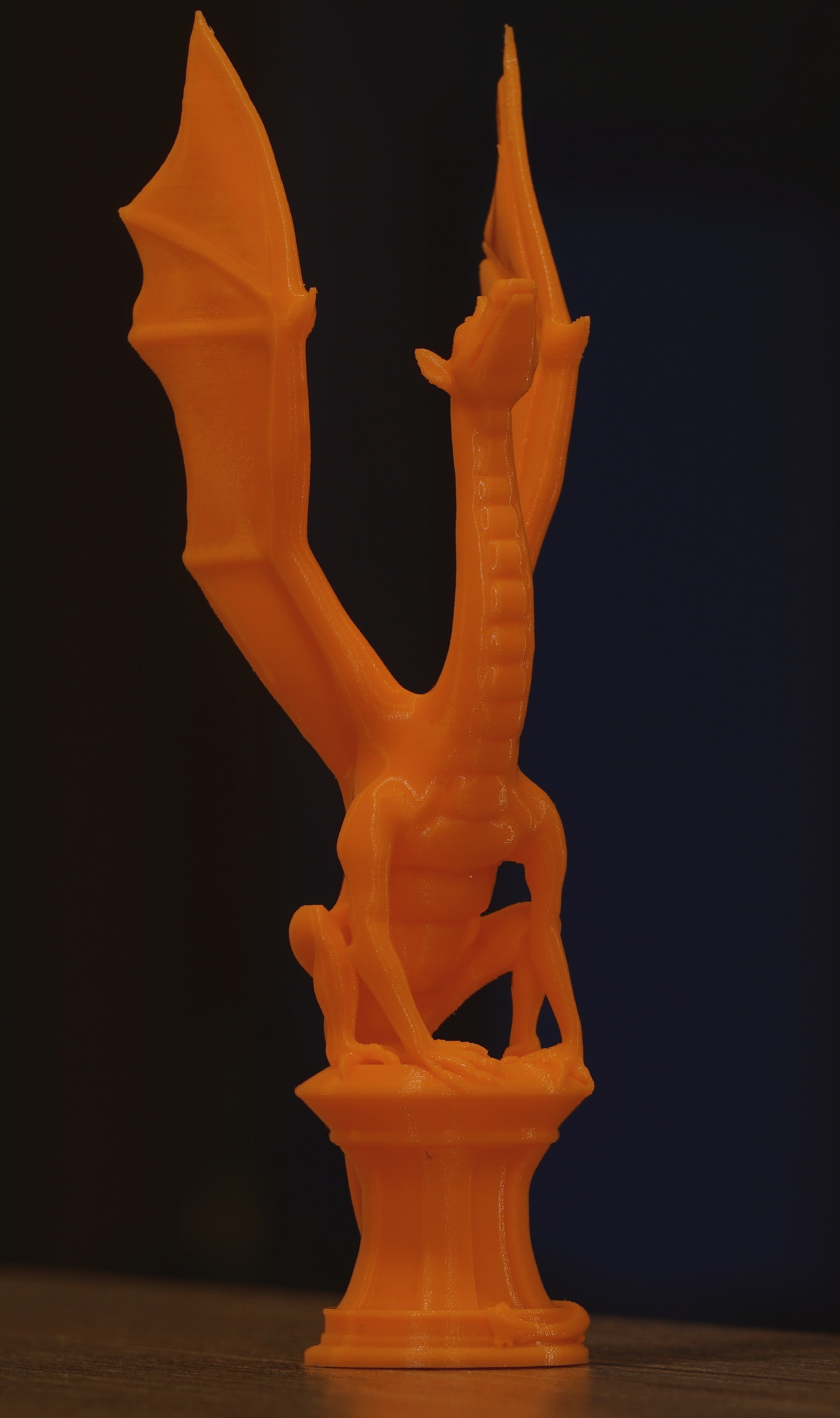

Dawno mnie nie było na forum, bo jakoś czasu mało na RC, a w tym dziale jest to mój pierwszy wpis. Wiec liczę na ciepłe przyjęcie i łopatologiczne wytłumaczenie bo raczkuję w temacie. :)
Ostatnio poczyniłem sobie drukareczkę i o ile z wydruków już jestem zadowolony, to mam problem z mostami. Jak tylko mam zrobić most to materiał zwisa. Drukuję z PLA i problem występuje niezależnie od producenta i koloru materiału. Drukuję zwykle 200/50 stopni.
Macie jakieś pomysły?
Komentarz: problem żabka
IMG_1547.JPG [ 2.76 MiB | Przeglądane 8534 razy ]
Komentarz: Problem smok
IMG_1549.JPG [ 5.83 MiB | Przeglądane 8534 razy ]
Komentarz: Model żaby
zabka.jpg [ 828.48 KiB | Przeglądane 8534 razy ]
Komentarz: Model smoka
smok.jpg [ 831.91 KiB | Przeglądane 8534 razy ]

Niestety po wymianie dyszy okazało się że moja 0.3 jest kompletnie czymś zapchana a że nie mam nic o średnicy 0.3 to wróciłem do dyszy 0.4 i pobawiłem się w simplify3d w opcja mostów. Zmieniłem prędkość z 100% na 70, ekstruzję podobnie, i zdjąłem temp filamentu z 200 na 195 stopni. efekt poniżej.
Myślę, że dysza 0.3 tylko go poprawi więc powinno być ok.
Co myślicie?

 Tytuł: Re: Problem z mostami.
PostNapisane: środa, 10 stycznia 2018, 23:22
Ja myślę, że nie widzę tu mostów... To są dość łagodne przejścia, które drukarka powinna wydrukować bez żadnych alpejskich kombinacji.
Co do dysz, to od długiego czasu układ większej dyszy fizycznej i mniejszej średnicy programowej jest wskazywany jako najlepsza opcja. Nie pamiętam teraz o ile najwięcej mogą się różnić.

Wiek: 41
Może nie do końca prawidłowo określiłem problem. Miałem duży problem ze zwisami. Jeśli filament nie miał pod sobą materiału to wychodziło średnio. W tym kubeczku jest pełno elementów z którymi miałem ( nadal mam ale mniej) problem.
Co do dyszy i jej wirtualnej zmiany, nadal nie jestem przekonany, wiec dla własnego spokoju ducha przejdę na 0.3 :) Mam teraz do wydrukowania baardzo drobną zębatkę i próby na dyszy 0.4 nie przynoszą zadowalających efektów.

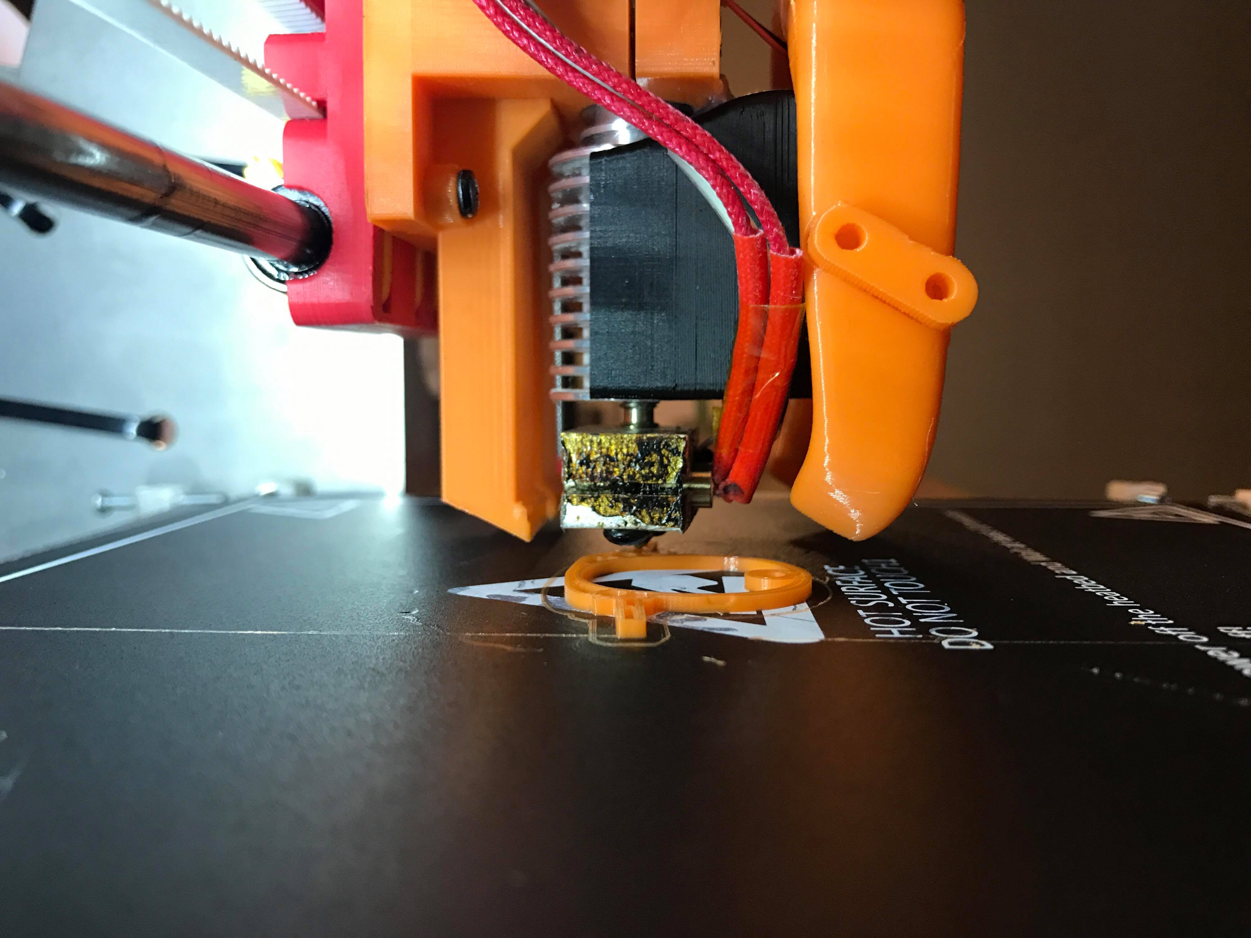

Jakbyś zrobił zdjęcia, na których widać głowicę i chłodzenie bo wydaje mi się, że masz je bardzo daleko od miejsca gdzie działało by lepiej. Dodatkowo warto zrobić test z tzw wieżą temperaturową żeby znaleźć najlepszą temperaturę dla swojego zestawu. Robiłeś?

Temperatura obadana dość dokładnie i jest minimalna pozwalająca na dobry druk. Co do głowicy to chłodzę ją dwoma turbinami 5015 każda turbina ma 2 kanały. Dwa od tyłu i dwa od przodu dyszy. Wygląda to tak.

No to dałoby się bardziej. Nie pokazuję zdjęć ze swojej bo ja mam deltę a tam jest inny układ "na dole" Ale porównaj sobie np z takim mocowaniem - u siebie mam mniej więcej właśnie tyle odstępu. No i kierunek dmuchania też jest trochę inny niż u Ciebie.

Ciekawe, jutro drukne jakieś inne chlodzenie. Choć poprzednio miałem aż zbyt punktowe i tez nie było Ok.

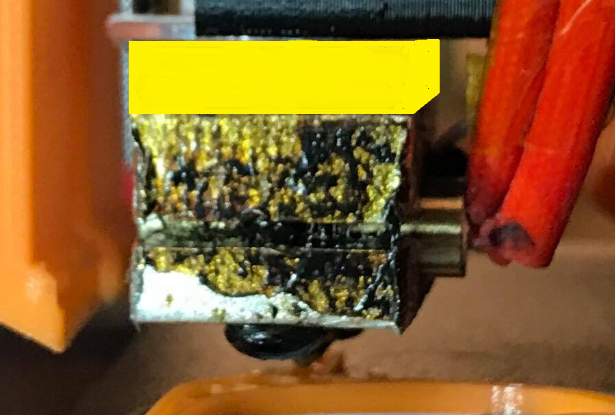

PostNapisane: piątek, 12 stycznia 2018, 10:11
Zaizoluj blok grzejny, bo widzę że chłodzenie wydruku chłodzi również skutecznie dyszę i blok. Prawdopodobnie musisz "wymuszać" wyższą temperaturę głowicy z powodu chłodzenia bloku i dyszy.
Daj również przekładkę izolacyjną pomiędzy blok a radiator, aby ograniczyć "przepływ ciepła" z bloku.
