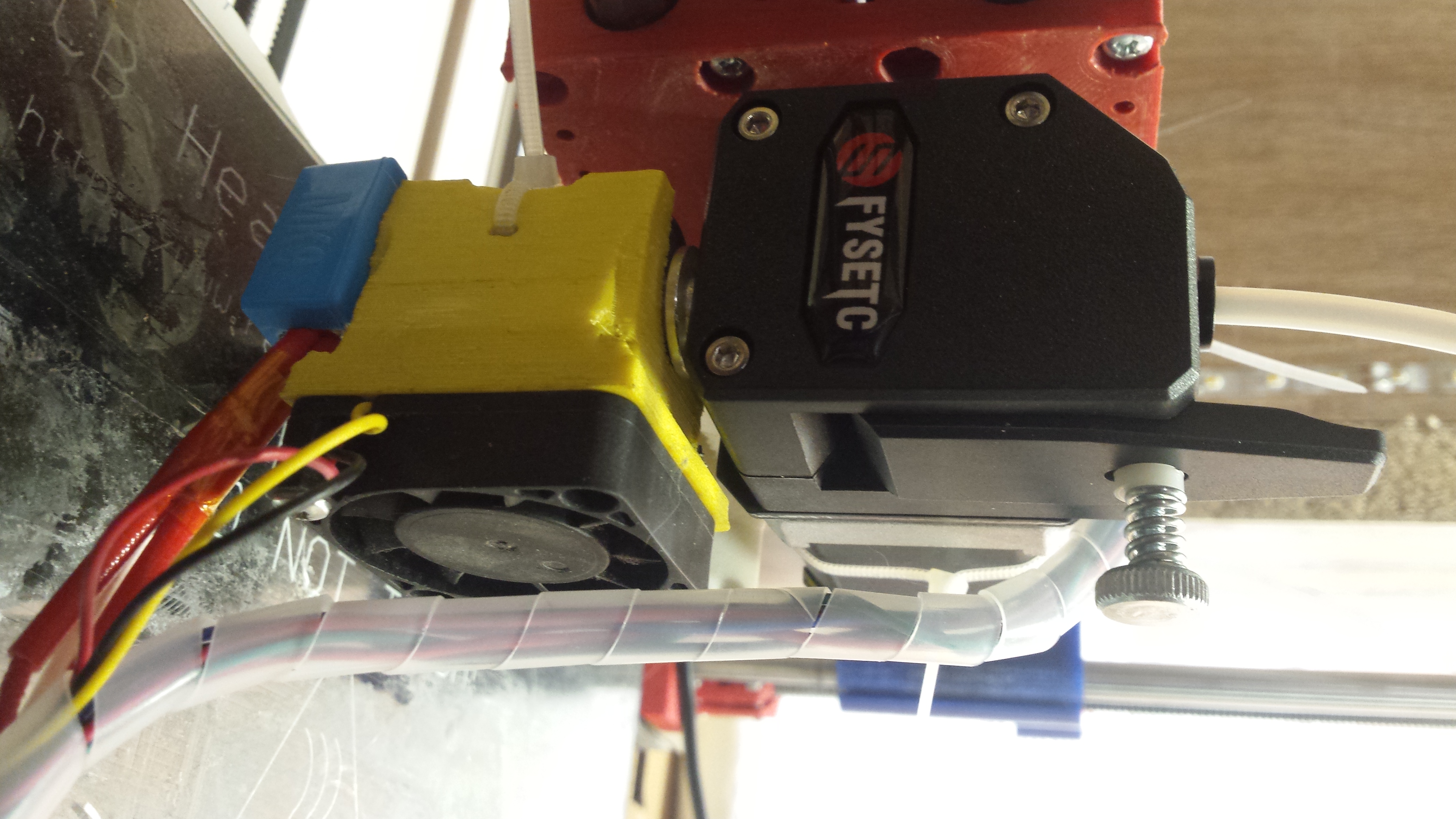

Skoro zakupione silniki mają już zębatkę GT2 to po co ją marnować. Chciałem wykorzystać ten fajny projekt:
https://www.thingiverse.com/thing:1579394 - ale okazało się, że nie mam takich łożysk jak w projekcie, a paski zębate które mam mają 100 zębów a nie 80. Więc zremiksowałem ten projekt pod moje komponenty i wydrukowałem 2 sztuki. Jest średnio o 1cm większy na długość i wysokość. Fotka ekstrudera będzie wieczorem.
Jest duża szansa że już dzisiaj ruszy pierwszy wydruk, a najpóźniej w weekend druk kolorowy za pomocą miksera 4 kolorowego, który zaprojektowałem i wrzuciłem na Thingiverse: https://www.thingiverse.com/thing:2587859
Jak drukarka ożyje to będzie można drukować na dwie fajerki :)

1. Fotka ekstrudera miała być i jest, ale online pojawi się później. Przez chwilowe braki miejsca w telefonie fotka jest w aparacie.

Przez ten cały okres drukarka drukowała sobie coś raz na jakiś czas. Wnioski mam 2: kupione silniki są tragiczne i nie dopasowane do tak dużej maszyny. Albo piszczą na postoju albo strasznie warczą przy dużych prędkościach. Pewnie zaprojektowane były do pracy z małymi prędkościami. Do tego na osi Z mam śruby 10mm a silniki sterowane z jednego sterownika. Powoduje to że przy próbie szybszych ruchów osią Z silniki gubią kroki - i mam regularną zabawę w poziomowanie bramy. Ale przy prędkościach na poziomie 50mm/s było ok. I w miarę nieźle spisywała się w formie frezarki.
Dwa: przez cały ten czas nie mogłem ogarnąć problemu z zostawianym blobem na końcu każdego ruchu. Linear advance nie pomagał. Ustawiłem nawet chore wartości parametru K rzędu 250 i jedyne co się zmieniało to jak bardzo silnik ekstrudera dostawał w tyłek. W związku z tym zakupiłem na Ali ekstruder BMG-podobny i wczoraj nastąpiła transplantacja:

japim napisał(a):
...zakupiłem na Ali ekstruder BMG-podobny...
W wersji direct powinien się sprawdzić. Ja na bowdenie miałem same problemy, i go sprzedałem... bez straty :mrgreen:
 Tytuł: Re: Drukarka 3D / CNC - WaterGate
PostNapisane: środa, 3 kwietnia 2019, 09:18
Tak - nawet widziałem to ogłoszenie gdy szukałem opinii o tym jak ten ekstruder się spisuje:)
Ja w tej cenie kupiłem 2 :) I wygląda na to ze kupie jeszcze minimum 1.
Zamocowałem jako direct - nawet nie musiałem drukować żadnych dodatkowych elementów - wykorzystałem tylko "klocki" które chomikowałem w uniwersalnej skrzyni przydasi drukarkowych.
Na szybko puściłem wydruk i poszło :) tylko zapomniałem przestawić liczbę kroków na 415 i wyszła mała (tylko 30% :D ) underextrusion. Dzisiaj ciąg dalszy zabawy.
Mi jakoś bowden nie podpasował. W kartezjańskich układach z ciężkim łożem nie ma właściwie żadnych korzyści. Może jak będę robił któregoś dnia CoreXY to rozważę powrót.
Dawno temu bawiłem się w głowicę chłodzoną wodą do pracy w super wysokiej temperaturze i w zamkniętej i grzanej komorze (Nylon, PEEK itd). wtedy bałem się , że silnik ekstrudera nie podoła pracy. Ale przez 3lata jakoś radziłem sobie bez tego i traktuję to jako ciekawostkę.
