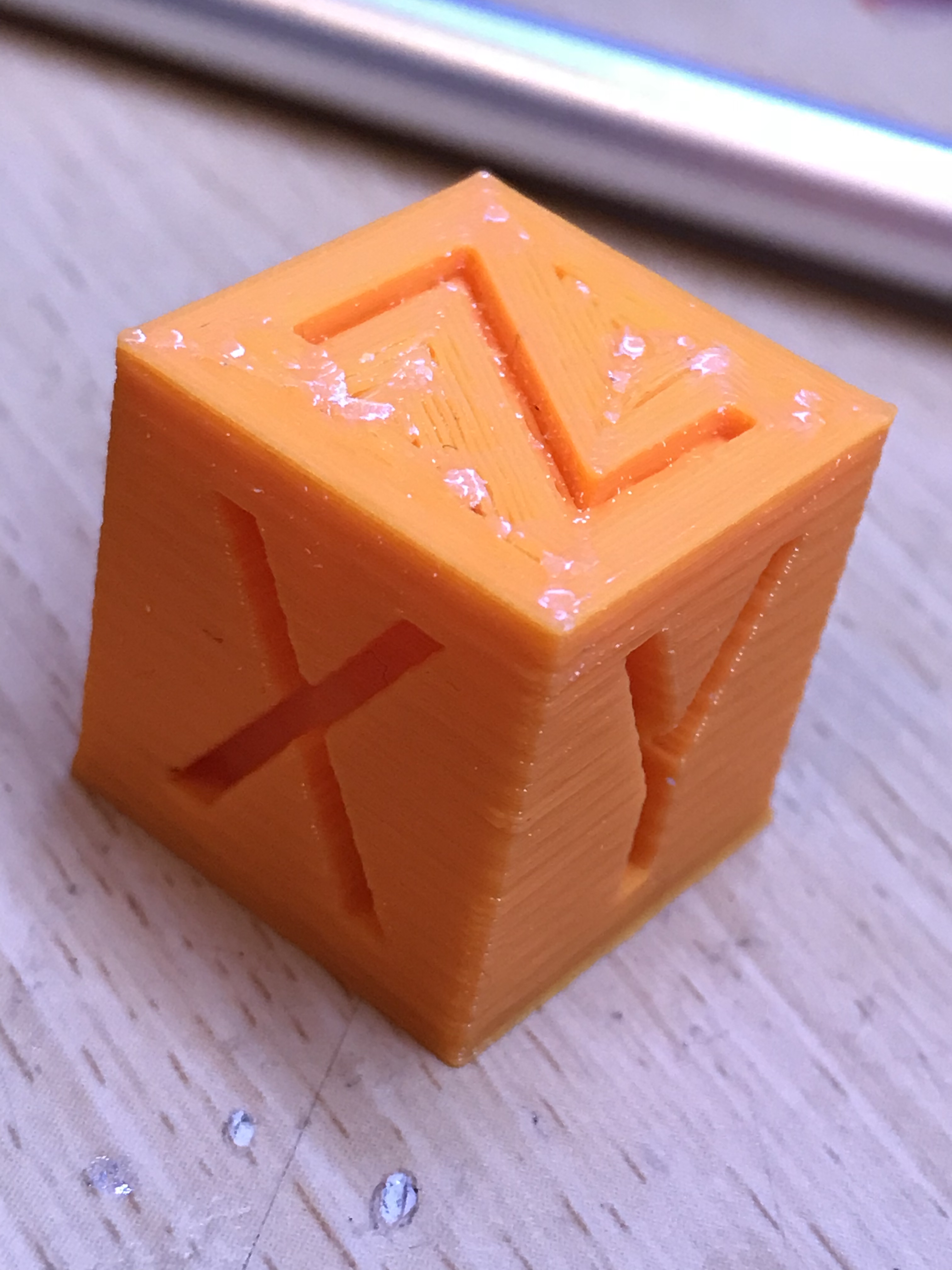

 Tytuł: Re: niezbyt gładki wydruk
PostNapisane: niedziela, 19 listopada 2017, 14:00
U mnie kostka wygląda tak:
IMG_1193.JPG [ 1.02 MiB | Przeglądane 11099 razy ]
PostNapisane: niedziela, 19 listopada 2017, 21:30
Ładnie wygląda - ale nadal widać prążki - wynik z-wobble :)

PostNapisane: niedziela, 19 listopada 2017, 23:00
Zgadza się ale widac prążki. Ogólnie ciężko to wyeliminować. Dlatego coraz częściej pojawiają się przeróbki osi Z na pasek. Giętki i miękki pasek nie przenosi żadnych sił poprzecznych na os z.

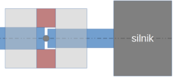

Naciśnij sobie na śrubę osi Z od góry, to zobaczysz, że się ugina na tych sprzęgłach.
Oczywiście zamiast zmiany sprzęgła, można dać pomiędzy śrubę a oś silnika stalową kulkę, i w ten sposób zlikwidować "uginanie osiowe" sprzęgieł aluminiowych.

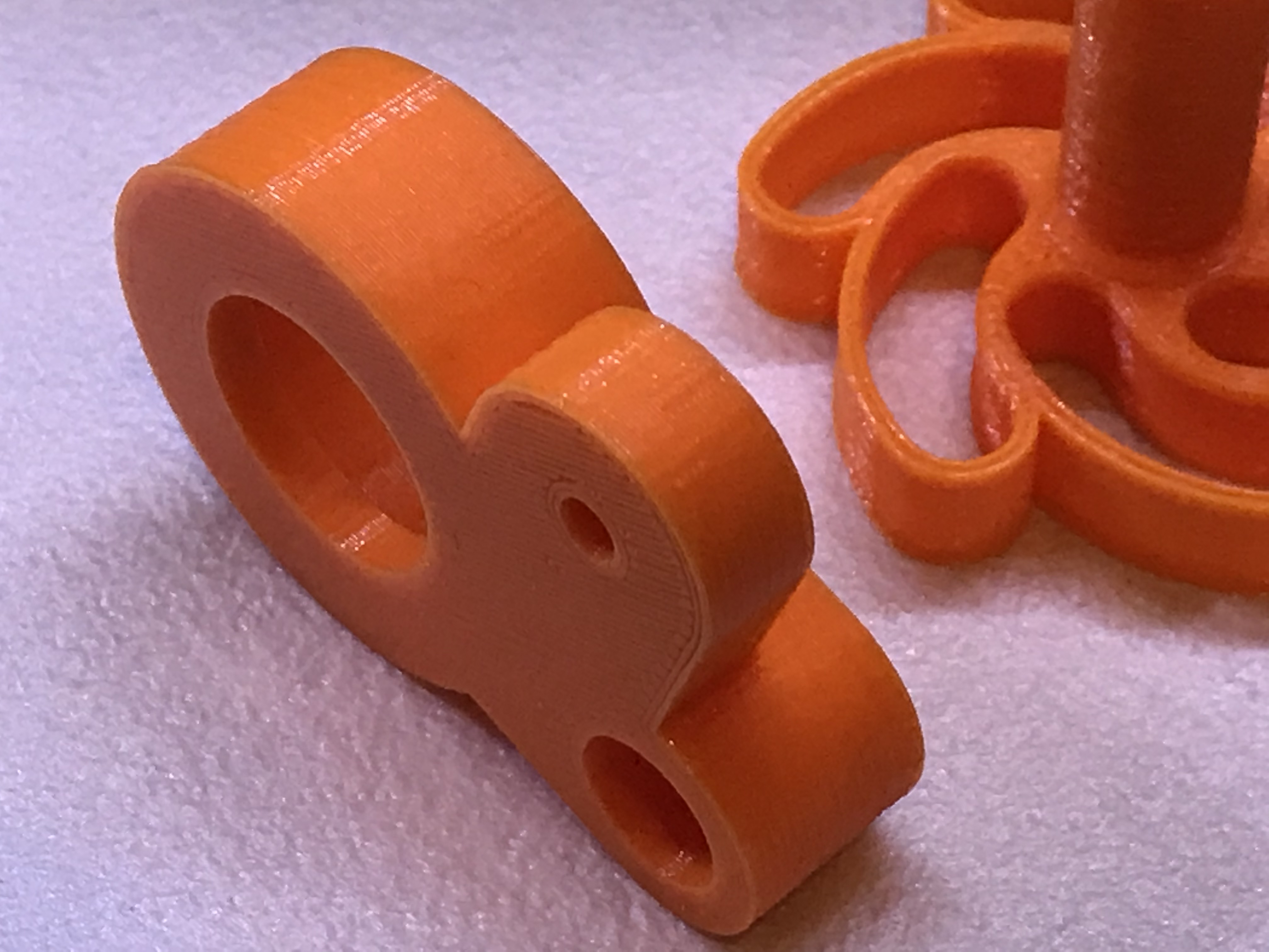

PostNapisane: piątek, 12 stycznia 2018, 13:11
Dobra, trochę poprawiłem jakość, zrobiłem konwersję drukarki na bowden, więc lekko licząć zdjałem z głowicy z 400 gram, odciążona karetka zachowuje się lepiej i nie powoduje już takich wibracji.
Na ten moment z istotnych problemów został tylko z-woobling... Założyłem to wasze niby magiczne sprzęgło, ale jak do tej pory nie pomogło. Bawiłem się trochę próbując na nowo poustawiać napęd osi Z, ale nie pomaga, więc planuję wymienić śrubę na inną i zobaczyć czy to pomoże.
PostNapisane: piątek, 12 stycznia 2018, 22:42
O mam zdjęcie to dam :) Ten po prawej po wszystkich modyfikacjach/
DSC_3509.JPG [ 5.67 MiB | Przeglądane 7673 razy ]
