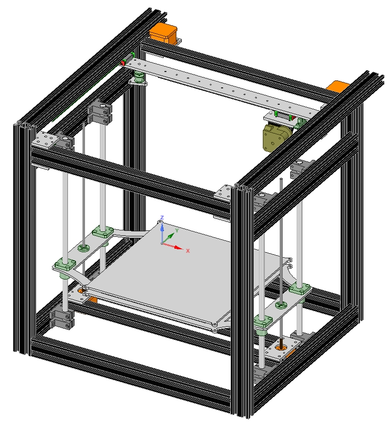

A ja właśnie zaczynam "kombinować" z kolejną drukarką :mrgreen: Tym razem na profilach :D

Mały update :mrgreen::
OB_rama1_skladanka_crop.jpg [ 200.09 KiB | Przeglądane 18739 razy ]

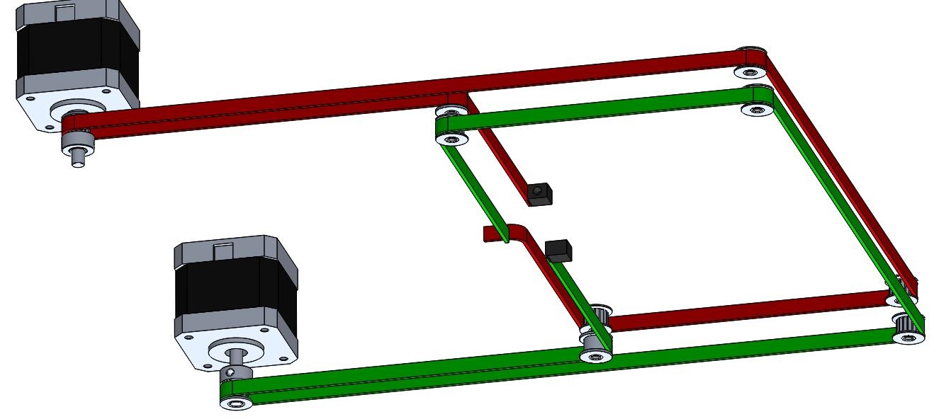

Napęd CoreXY w/g projektu Kolegi chemik72:
CoereXY.jpg [ 174.36 KiB | Przeglądane 18739 razy ]
Pole robocze X/Y 260x260mm. Oś Z jeszcze w trakcie przemyśleń... :nieufny:

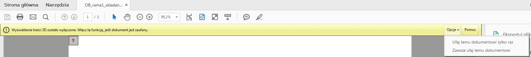

Coś ten pdeefik nie hula.
 Tytuł: Re: Mendel90 na prowadnicach ø12mm by Artu
PostNapisane: piątek, 20 stycznia 2017, 23:13
Hula, tylko musisz mu "zaufać"... :mrgreen: to znaczy po otwarciu potwierdzić w opcjach:
2017-01-20 23_11_11.jpg [ 90.18 KiB | Przeglądane 17186 razy ]
a następnie kliknąć w to białe pole na którym zaraz się pojawi :D

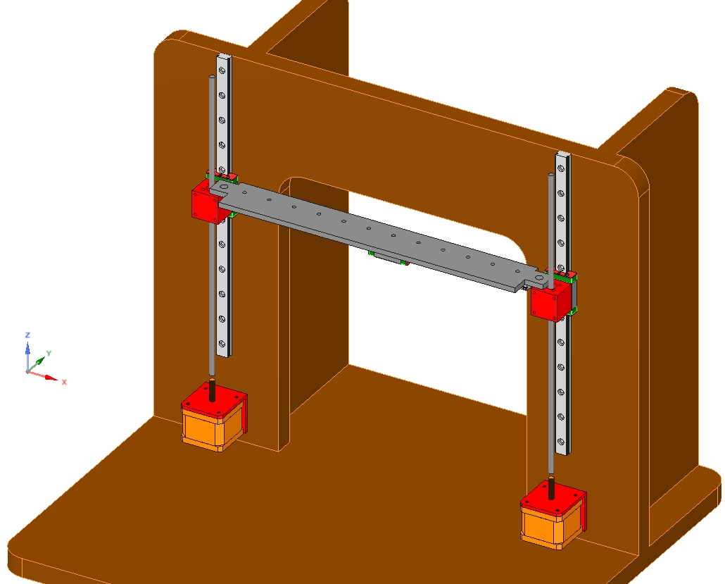

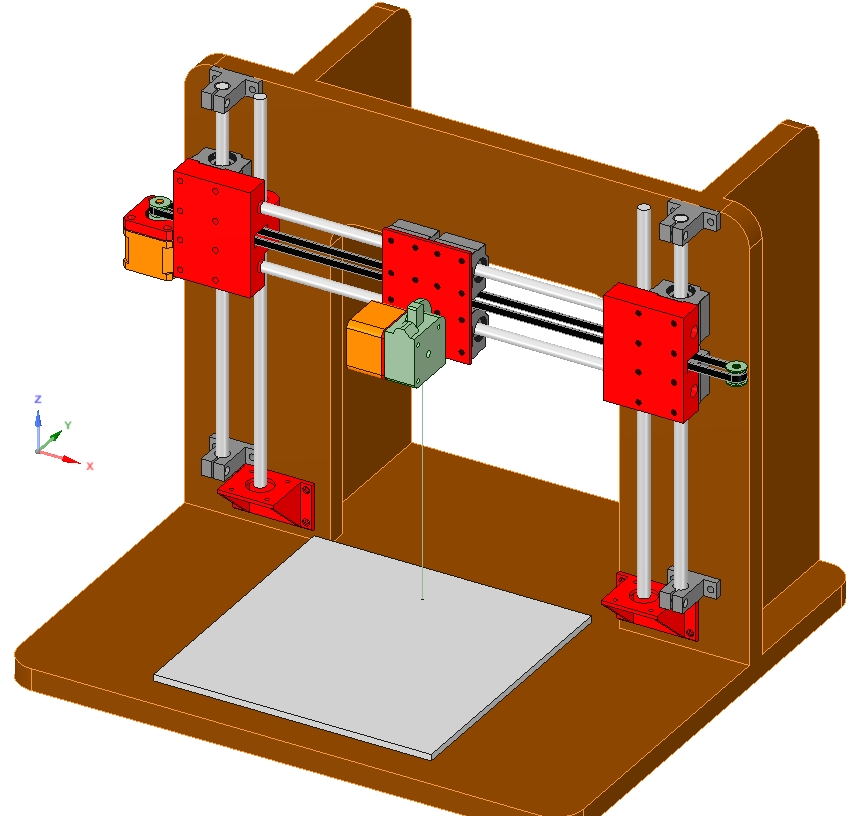

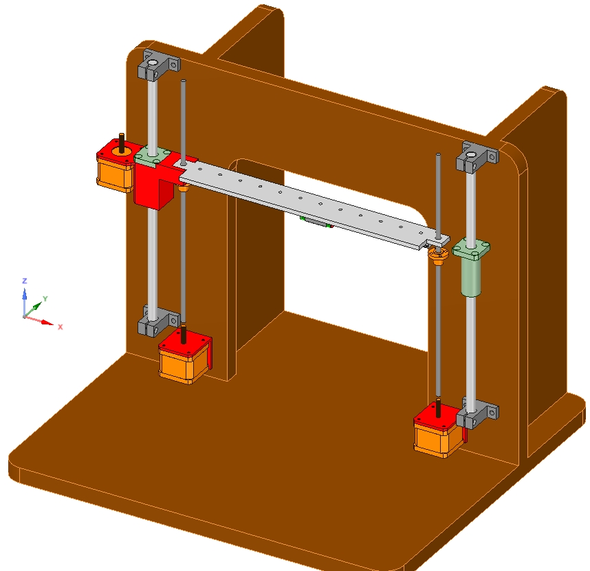

PostNapisane: sobota, 21 stycznia 2017, 16:37
Chyba skończyłem... rysowanie ;)
rama_zlepek.jpg [ 263.97 KiB | Przeglądane 17163 razy ]
Zastanawiam się jeszcze, czy takie śruby trapezowe T6 nie będą za słabe... :roll:
