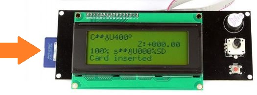

Wychodzi na to, że Masz w LCD gniazdo karty SD
LCD2004_crop.jpg [ 27.55 KiB | Przeglądane 8018 razy ]
Łatwiej i bardziej "bezstresowo" drukuje się z karty SD, niż "po kablu" :D I nie blokuje się komputera na czas wydruku Obrazek

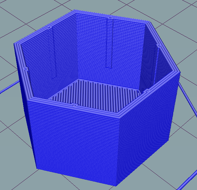

Mam to samo w Cura (:) Sli3r tnie prawidłowo :D
2017-10-18 13_59_03-Repetier-Host V2.0.1 - 19er_Mutternabdeckung.png [ 203.43 KiB | Przeglądane 7948 razy ]

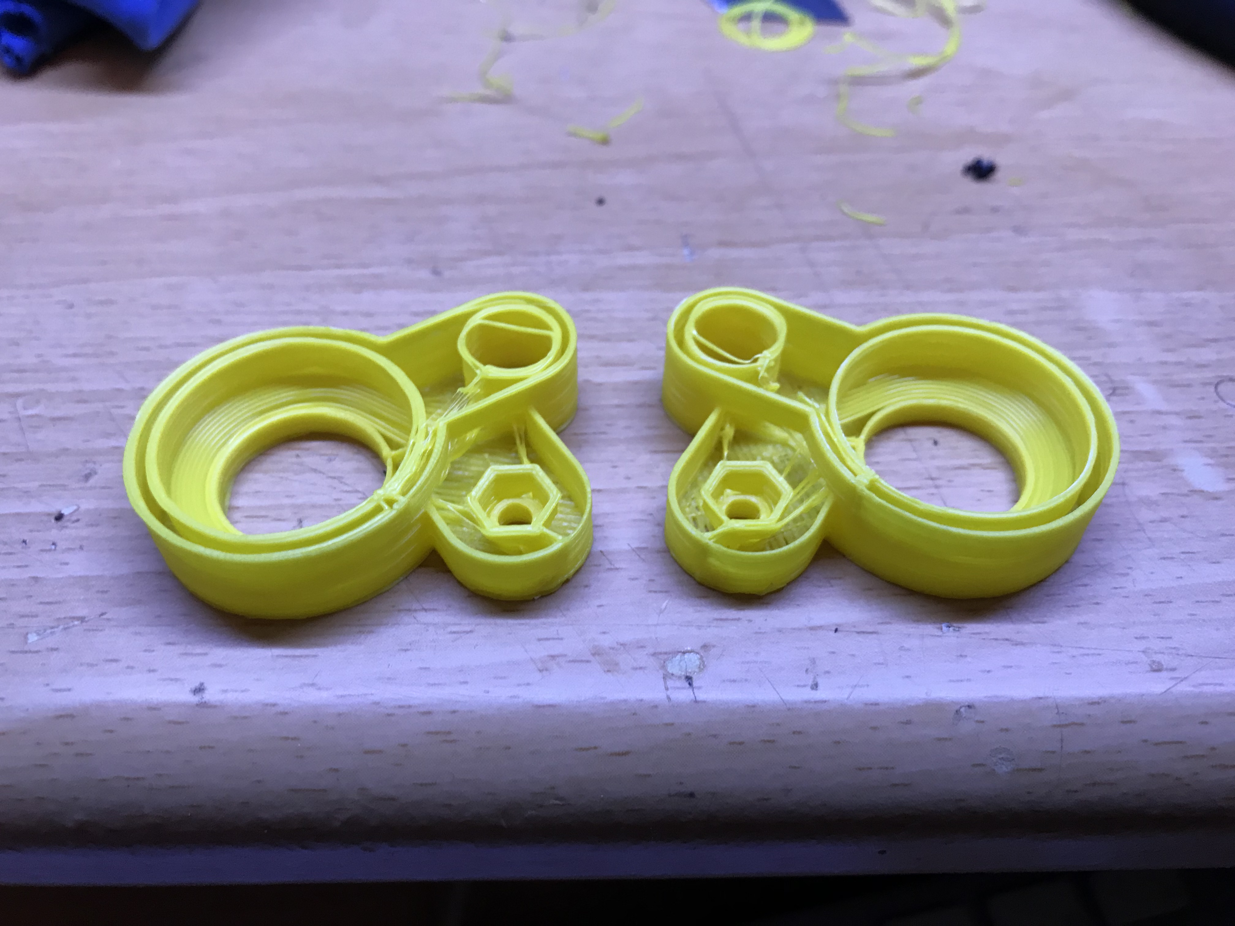

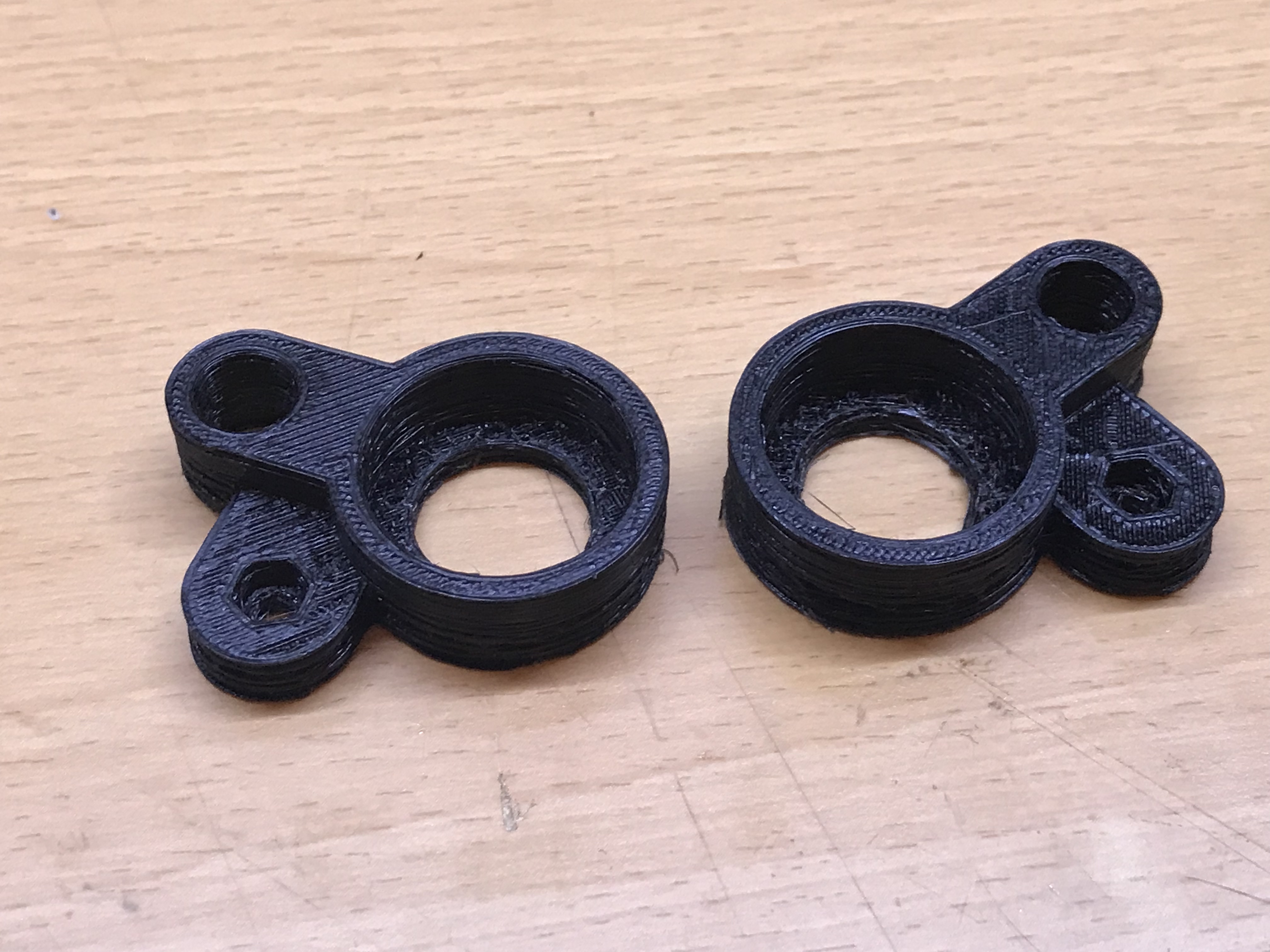

No i wydrukowałem Ellipsis, może nie 100% super ale za to za pierwszym podejściem :)
IMG_1074[1].JPG [ 1.82 MiB | Przeglądane 7878 razy ]
ide szukać łożysk :)

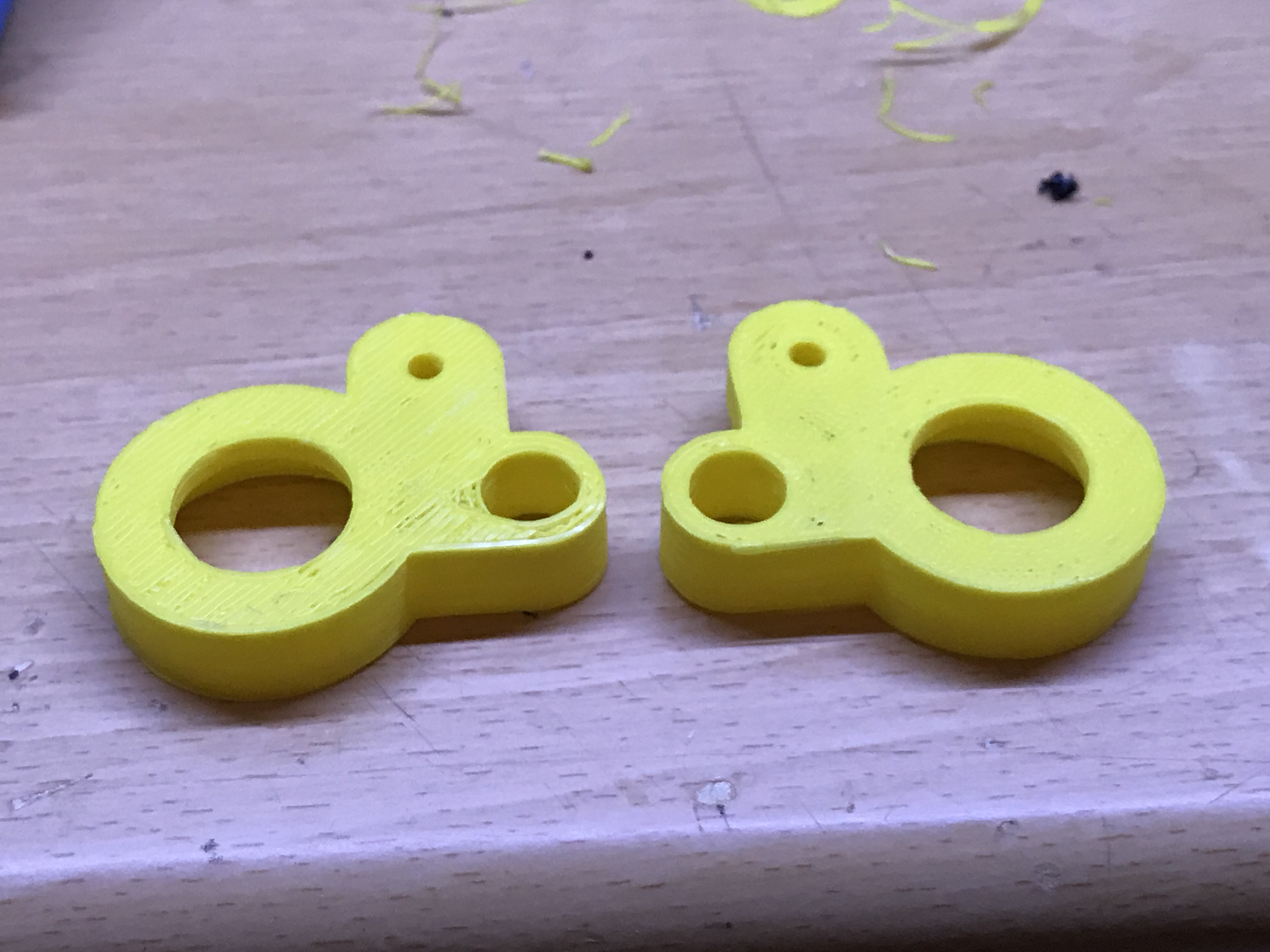

łożysk nie znalazłem ale za to zrobiłem podejście drugie .... żółty ABS ...
IMG_1075[1].JPG [ 1.23 MiB | Przeglądane 7867 razy ]
tadaaaa!
..... wszystko było by pięknie gdyby nie to .....
IMG_1076[1].JPG [ 2.27 MiB | Przeglądane 7867 razy ]
zmieniłem coś w ustawieniach nieopatrznie i wydrukowało mi się bez wypełnienia .... WHY ???
Który to parametr, fill miałem ustawiony na 80% ?? (:)

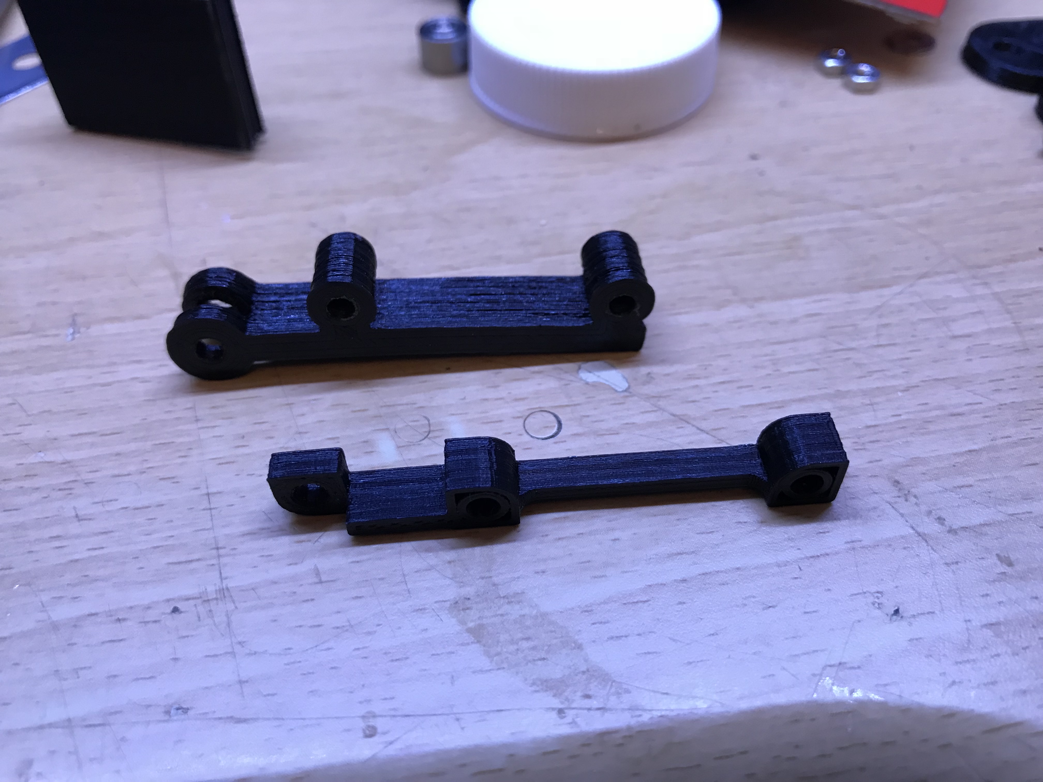

Po kilku dniach przeróżnych testów, kombinacji itp ogarnałem z grubsza temat i muszę powiedzieć co następuje:
Po pierwsze primo: problem "nieklejącego" stołu ... rozwiązałem stosując to co wszyscy chyba mamy w domach czyli woda ... z przysmakiem mrówek* który to skutecznie klei i jeszcze skuteczniej pod wpływem wody (kranówy) odskakuje bez problemu od szyby.
Po drugie primo: stołu nawet nie załączam do drukowania PLA.
Po trzecie primo: zmieniłem program, który jak widać ze swoimi domyślnymi ustawiniami działa i wydruki są może nie idealne ale bardzo przyzwoitej jakości (w/g mnie amatora).

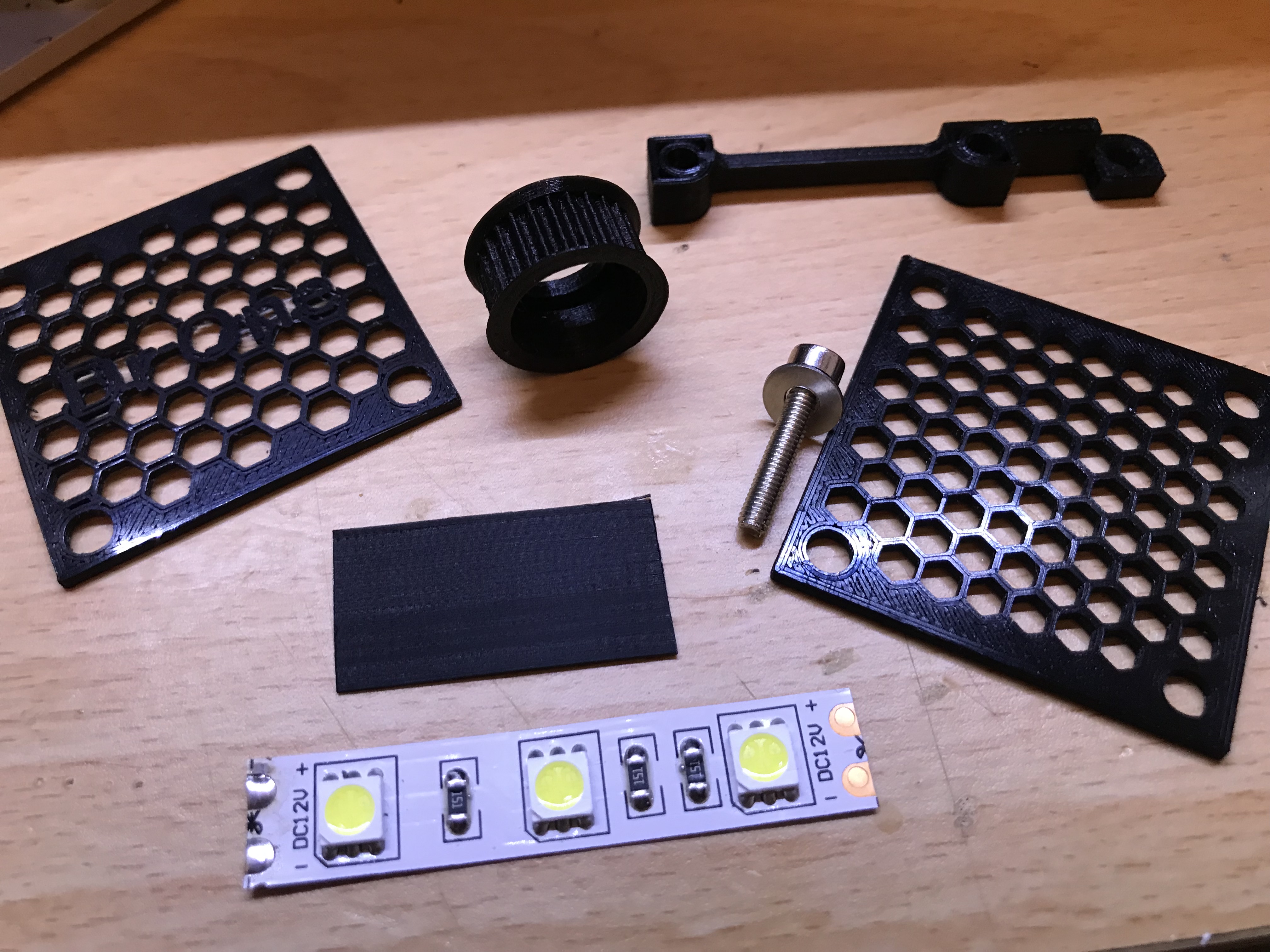

IMG_1160[1].JPG [ 2.71 MiB | Przeglądane 5272 razy ]
Jeszcze jestem w fazie udoskonalania maszyny celem uzyskania jak najlepszych efektów czyli maksymalnie gładkich powierzchni, ostrych o ile to wogóle możliwe krawędzi.
Dla porównania, element górny drukowany jakiś czas temu i nowy oczywiście nieco zmieniony wydrukowany wczoraj.
Nie spodziewałem się, że tak dobrze wyjdą np rolki do pasków napędzających (napinacze) chociaż to, to z czystej ciekawości bo gołe łożyska spisują się zupełnie dobrze.
