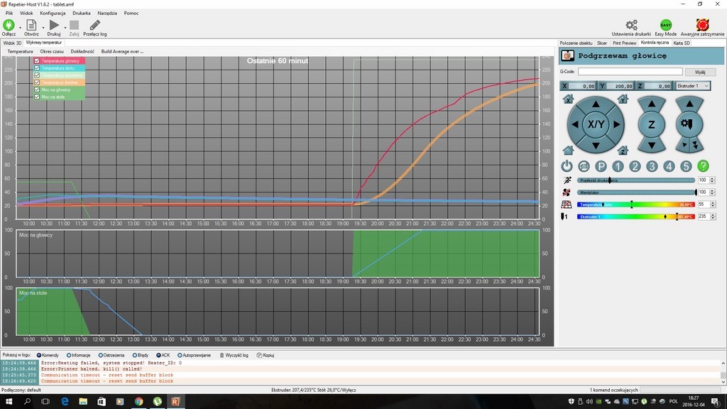

Z ciekawostek, Podmieniłem ramps na takiego nowego z bezpiecznikiem polimerowym. No i znowu nie mogę rozgrzać stołu :D
Zaraz postaram się wrzucić wykres z rozgrzewania głowicy . Termistora bym raczej nie podejrzewał gdyż jest zamontowany prawidłowo w dodatku na pastę termoprzewodzącą i w stanie spoczynku głowicy pokazuje temperatury zgodne z otoczeniem. Od czego jest ten mały polimer ?

Zobaczcie na wykresie jak długo trwa rozgrzanie do temperatury 207 stopni w tym momencie wywaliło błąd i komunikacja została przerwana.
Brakuje mi pomysłów

Pozdrawiam Piotr
 Tytuł: Re: LUME czyli polska wariacja na temat Prusa i3
PostNapisane: poniedziałek, 5 grudnia 2016, 11:49
Dołączył(a): niedziela, 4 grudnia 2016, 18:07
Posty: 17
Lokalizacja: Siedlce
Właśnie podobnie myślałem tylko może źle się wypowiedziałem ;) czyli , że nakrętka może dotyka , może jest dana jeszcze tam jakaś inna metalowa dodatkowa nie przewidziana podkładka lub prawie dotyka i dlatego nagrzewa się ale za wolno i czym większa temperatura tym ciepło szybciej jest odbierane dlatego wykres się wypłaszcza u góry. Może grzałka mieć też swój udział bo jak sporo ciepła traci na grzanie przykładowo dotykającej nakrętki i konstrukcji to jak by miała większą moc poradziła by sobie ale kosztem prądu i żywotności bo myślę, że wentylator poradził by sobie ze schłodzeniem reszty.
PostNapisane: poniedziałek, 5 grudnia 2016, 21:14
W około minute :D
PostNapisane: poniedziałek, 5 grudnia 2016, 21:23
Dołączył(a): piątek, 11 listopada 2016, 14:21
Posty: 53
Wiszę piwo, problem rozwiązany :)
Pozdrawiam Piotr
PostNapisane: poniedziałek, 5 grudnia 2016, 22:34
Tak właśnie wisimy Darkowi piwko
Przy okazji zobaczcie co się stało z rmapsem tym ci to niby był nowy po próbie rozegrania stołu
PostNapisane: poniedziałek, 5 grudnia 2016, 23:55
Posty: 17
Ciesze się, że pomogłem. Zostało poczekać na swoją zamówioną LUMĘ to będę miał własne doświadczenia ;)
Widzę, że ostro walczyłeś ale skoro test wyszedł to chyba już obłamany element został wlutowany w jego miejsce?
PostNapisane: wtorek, 6 grudnia 2016, 00:08
Posty: 53
Musiałem w jednej z partii poprawiać luty mosfetów grzałki stołu bo luty rozpuszczały się i mosfet wypadał z rampsa. Mimo wszystko mam rampsy, arduino, stepsticki, które pracują dość intensywnie już 2 lata i działają do dzisiaj prawidłowo. Jednak problematyczność i wiele możliwości uszkodzenia arduino (łatwo zrobić zwarcie na stepsticku, podłączyć odwrotnie zasilanie, skoki napięcia na USB, źle podpięta krańcówka) zmusza mnie do zmiany bo niestety wszystkie akcje serwisowe muszę wykonać na własny koszt ale najgorsze jest rozczarowanie użytkownika.
Chyba nasze rampsy przyleciały z jednej fabryki :) Ja nie wiem co oni mieli za cynę. Współczuję, jak ktoś tego kontener kupił na handel a raczej ciężko dogadać się z kimś do kogo masz 8000 km. 30 szt jeszcze jakoś można ogarnąć :)
Teraz mam jakieś nowe tranzystory bez ściętych narożników.
Idę pakować, bo jutro mam na 8:00 do pracy w Studiu.
Pozdrawiam Piotr
