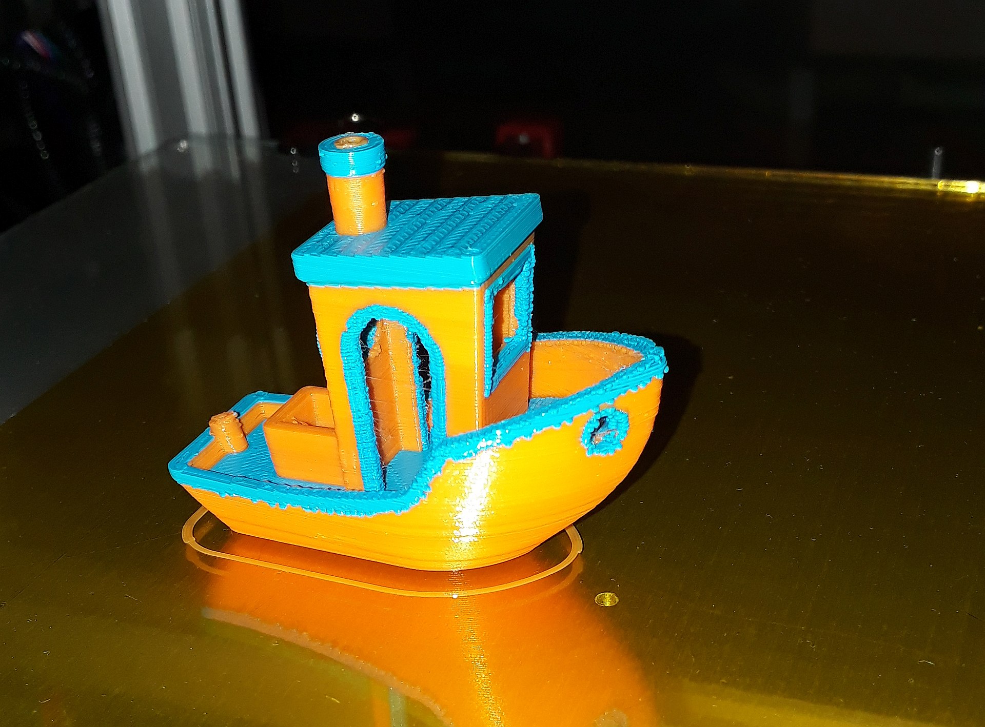

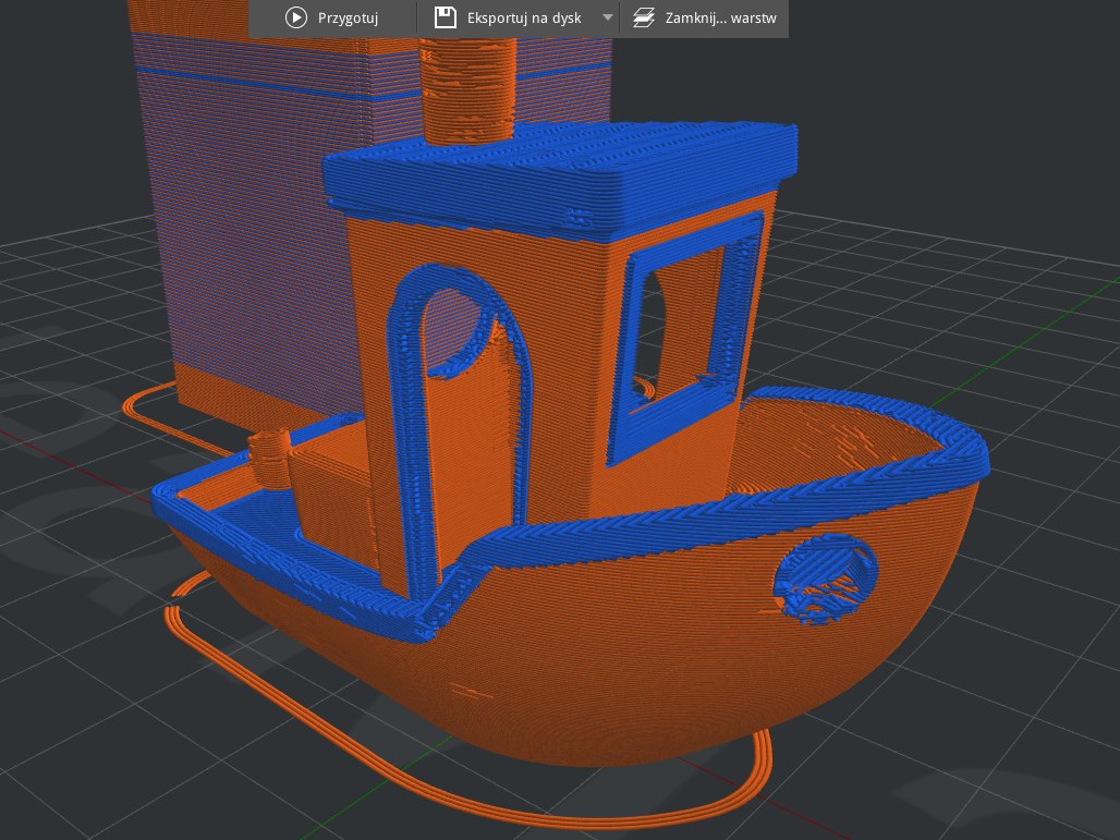

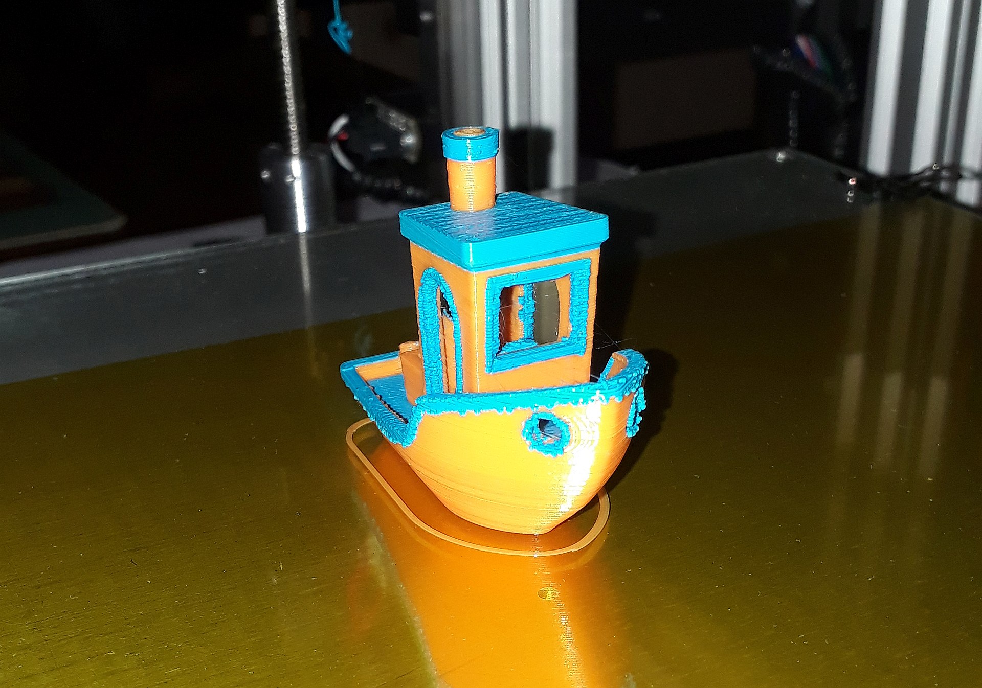

Wczoraj wieczorem wydrukowałem łódeczkę z gotowego projektu, i albo to wina drukarki, albo programu tnącego lub projektu, bo nie do końca jestem zadowolony. Niebieski jet mocno poszarpany :(
Filamenty PLA są tej samej firmy, extrudery mają te same ustawienia w slicerze.
Spróbuję jeszcze zrobić kalibrację i pomierzyć czy w rzeczywistości pobierają tyle samo filamentu.
