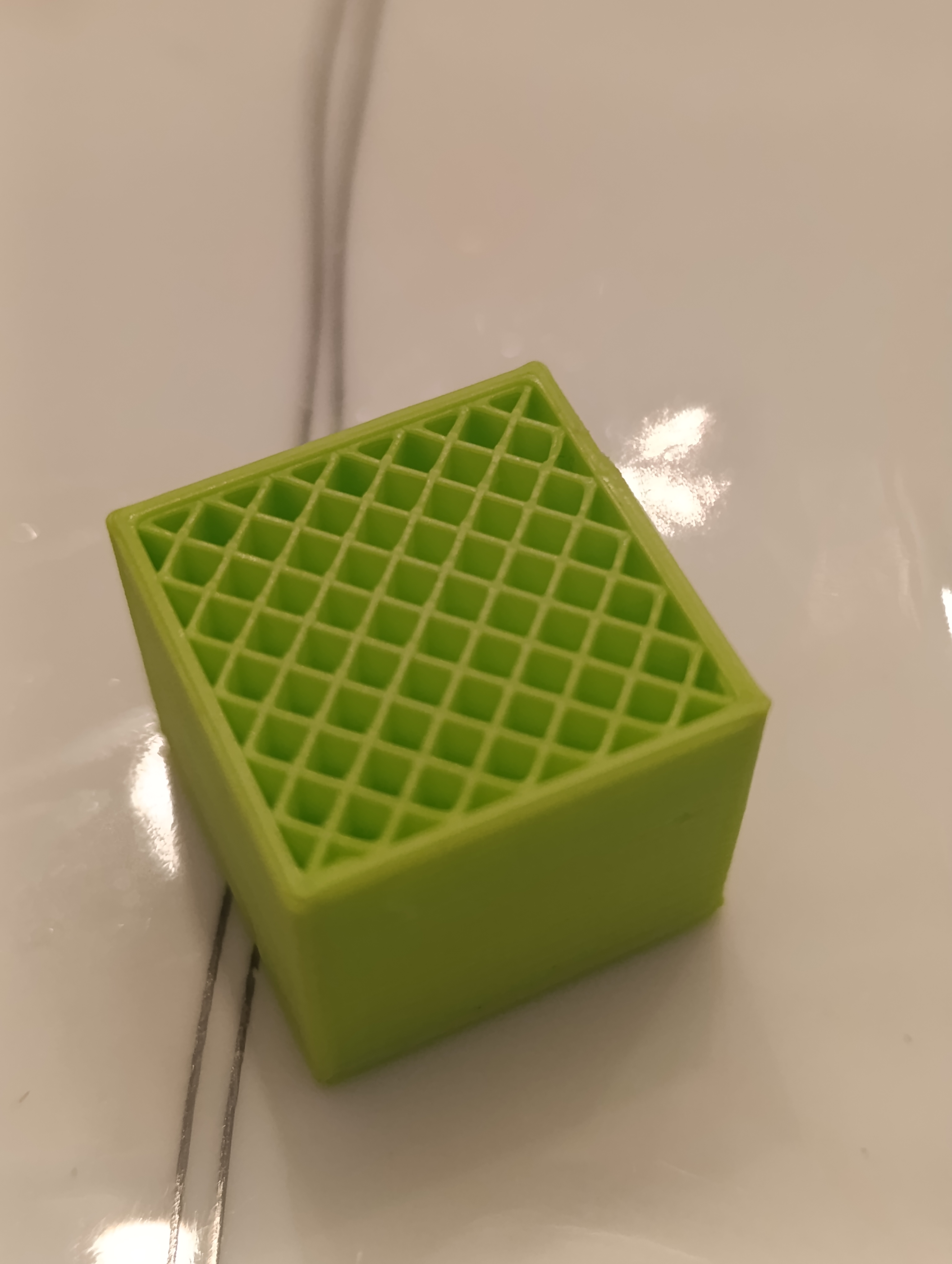

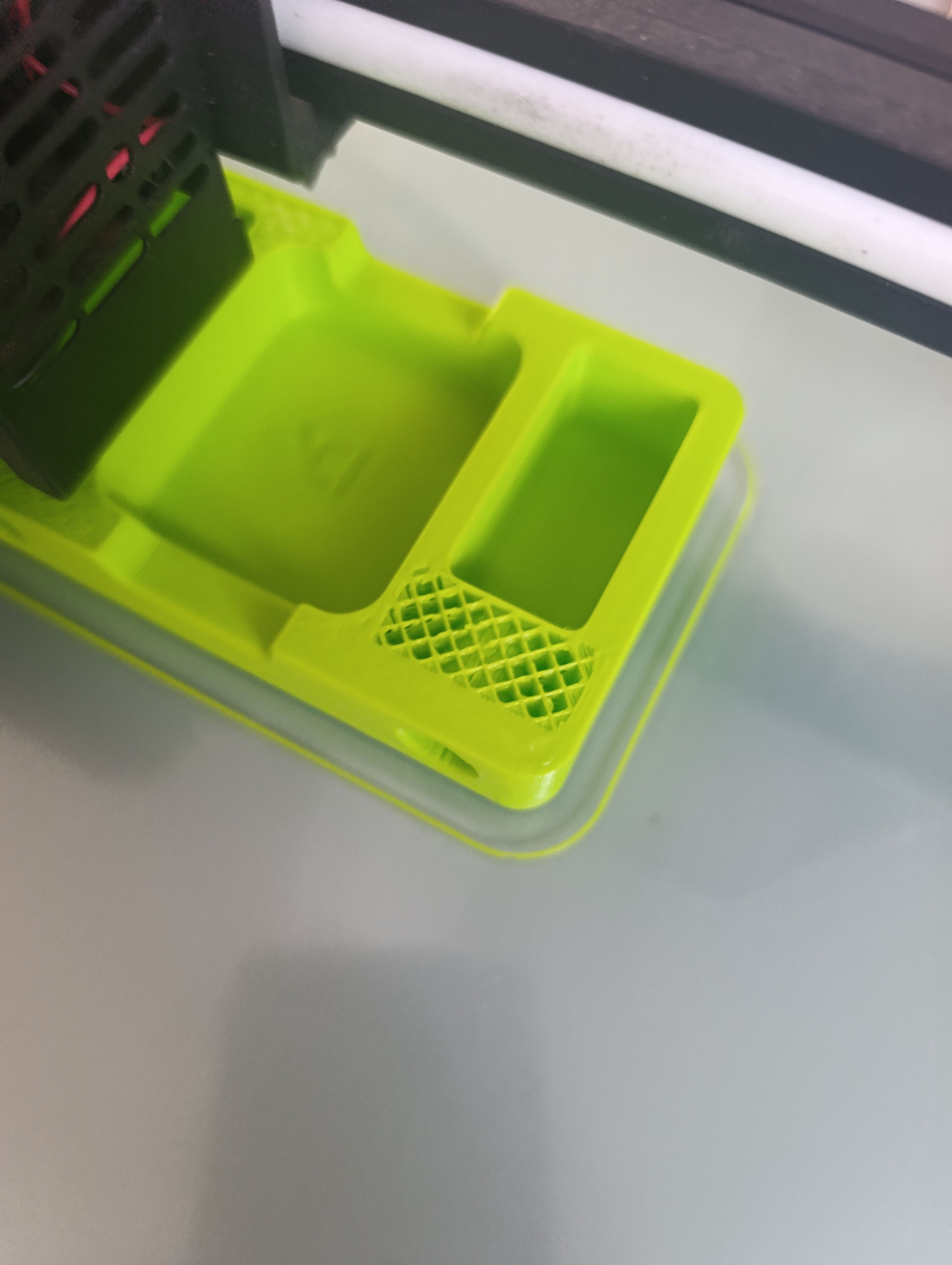

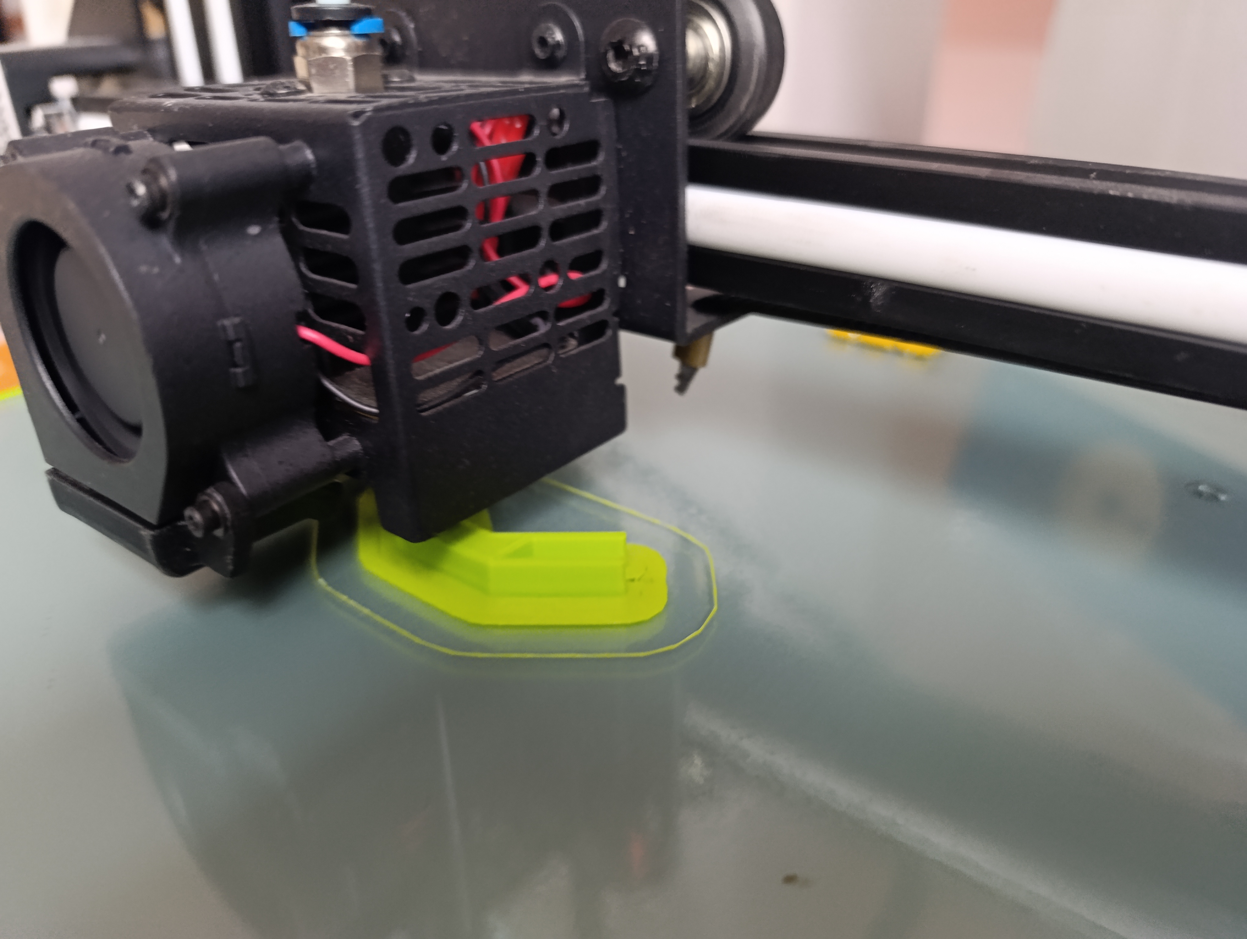

Tak. Poza tym mam kawałek kodu przed drukiem na rozbieg, skirt musiałem zastosować teraz przy wydruku mocowania lotek bo wyskakiwał mi błąd że model jest niestabilny :arrow:
Skirt.JPG [ 48.45 KiB | Przeglądane 1162 razy ]
IMG_20250213_135043.jpg [ 2.04 MiB | Przeglądane 1162 razy ]
IMG_20250213_134109.jpg [ 2.2 MiB | Przeglądane 1162 razy ]

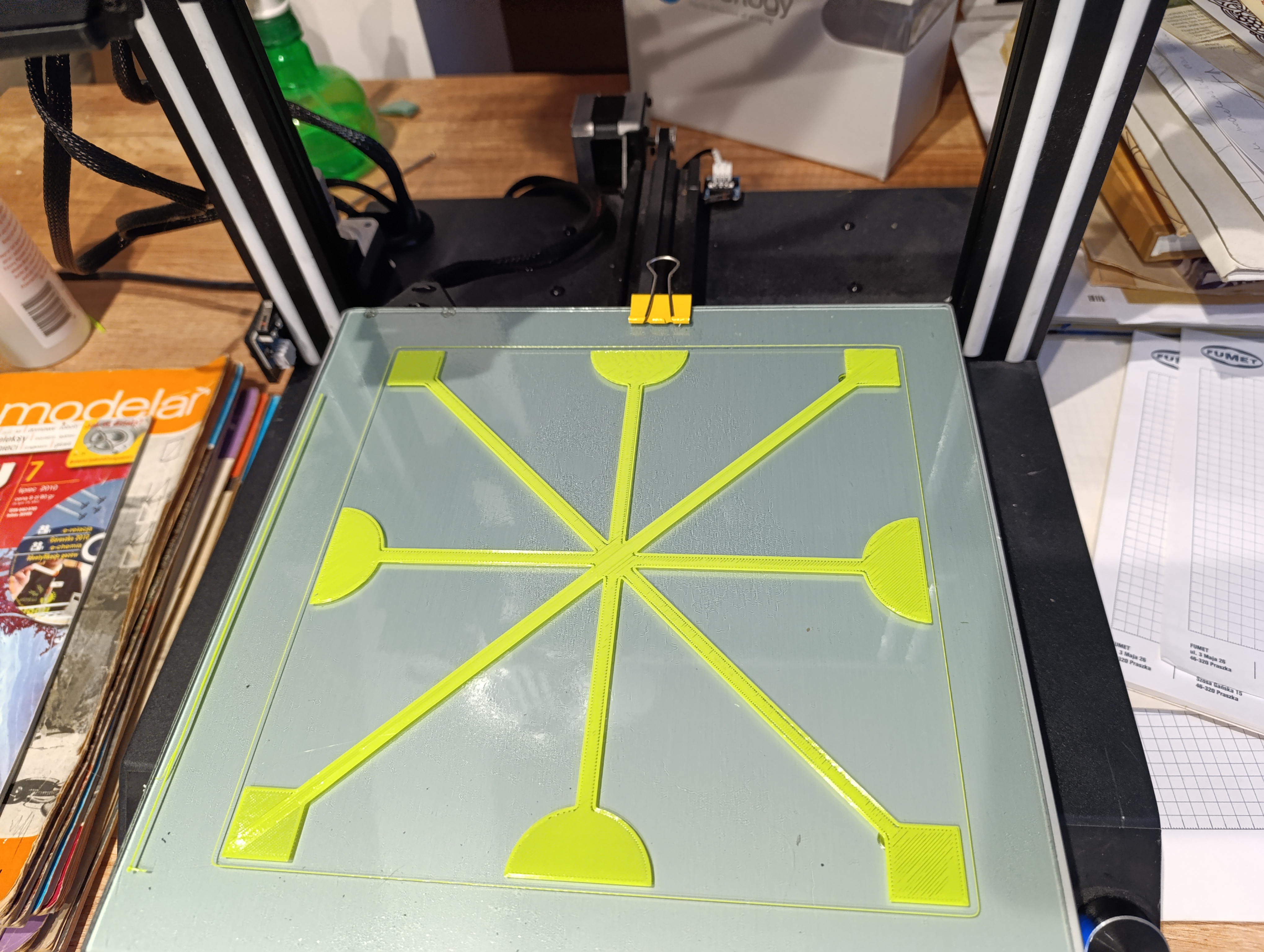

Tak to wygląda na tą chwilę. Mam nadzieję że teraz pójdzie wszystko do końca dobrze. Dużo pryskać tym Hegronem :?: ;)

A sprawdzałeś tzw wypoziomowanie stołu czyli odległość od głowicy w każdym miejscu na nim? Bo jeśli dalej się czasem nie klei to możesz mieć różnice w tej odległości A od niej zależy jakość pierwszej warstwy i przyklejanie
 Tytuł: Re: Geeetech A20
PostNapisane: czwartek, 13 lutego 2025, 15:08
https://www.thingiverse.com/thing:5852031
Puść sobie jeden z tych wydruków. Jest ich sporo. Zobaczysz czy masz krzywizny.

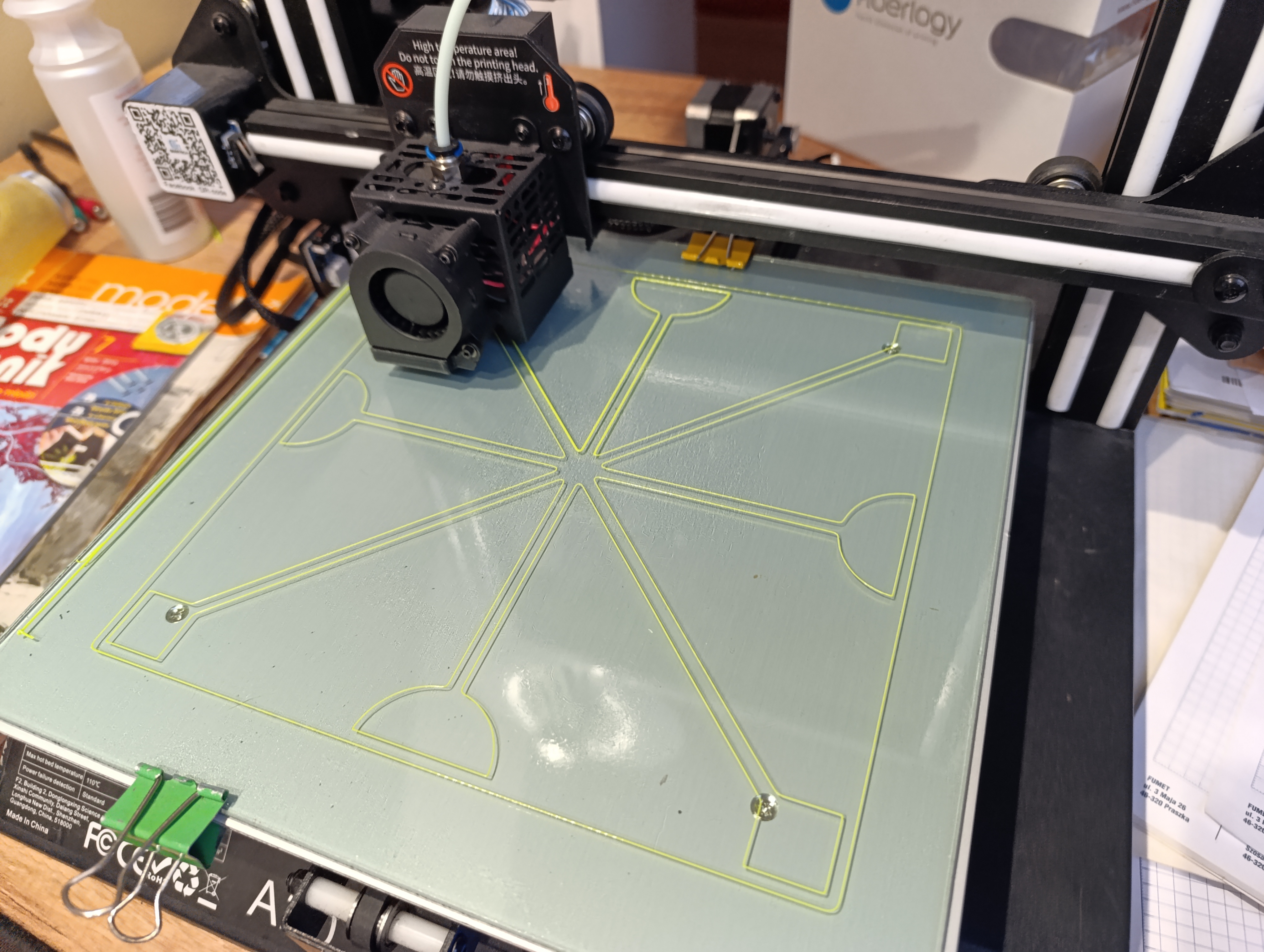

Na razie wygląda dobrze ;) Potem druknę to co podesłał Hubert. Czytając artykuły ze strony, którą podesłał Szymon wnioskuję, że ze względu na to iż drukarka nie była używana przeszło 2,5 roku to może coś tam się przytyka.

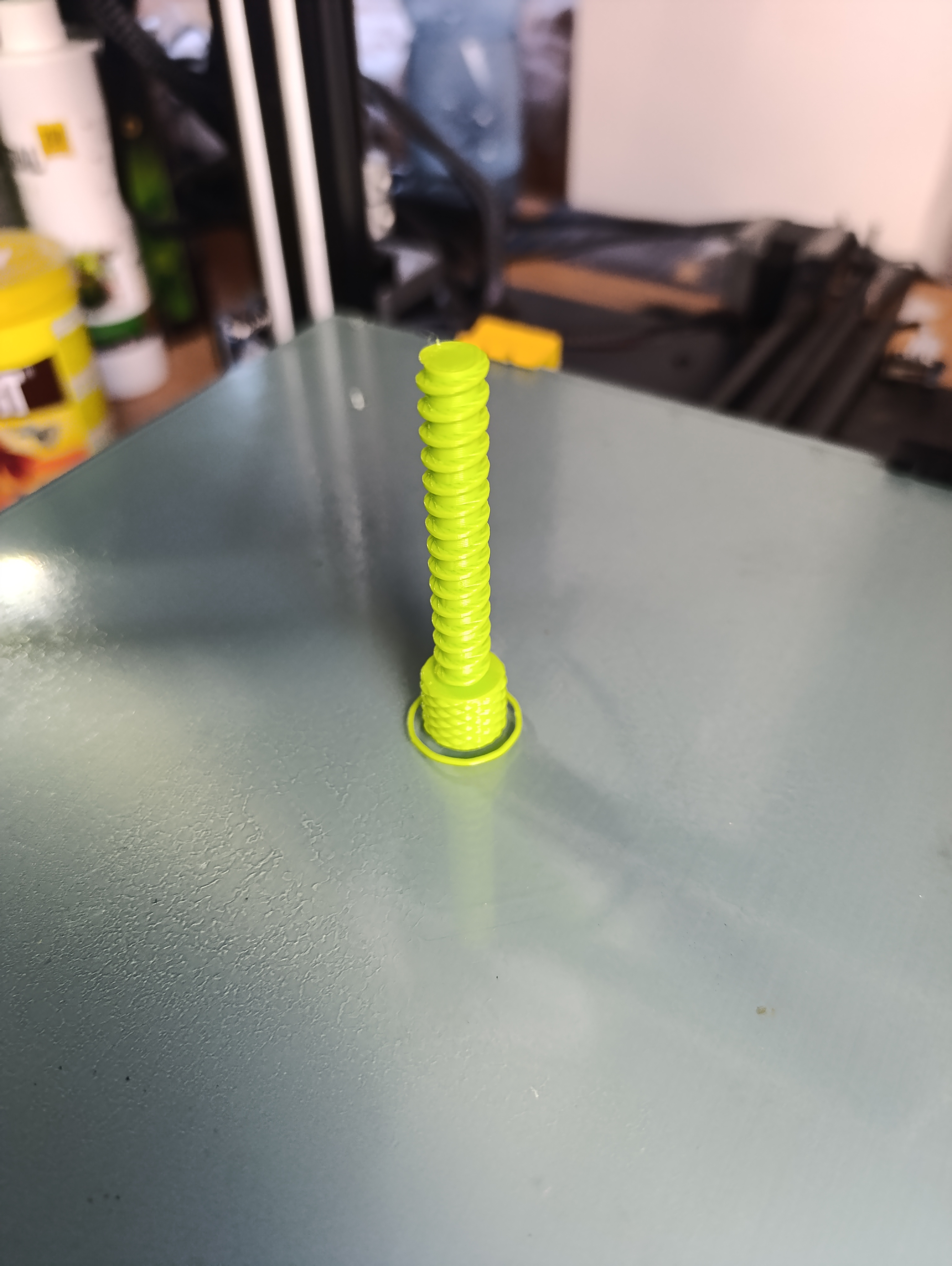

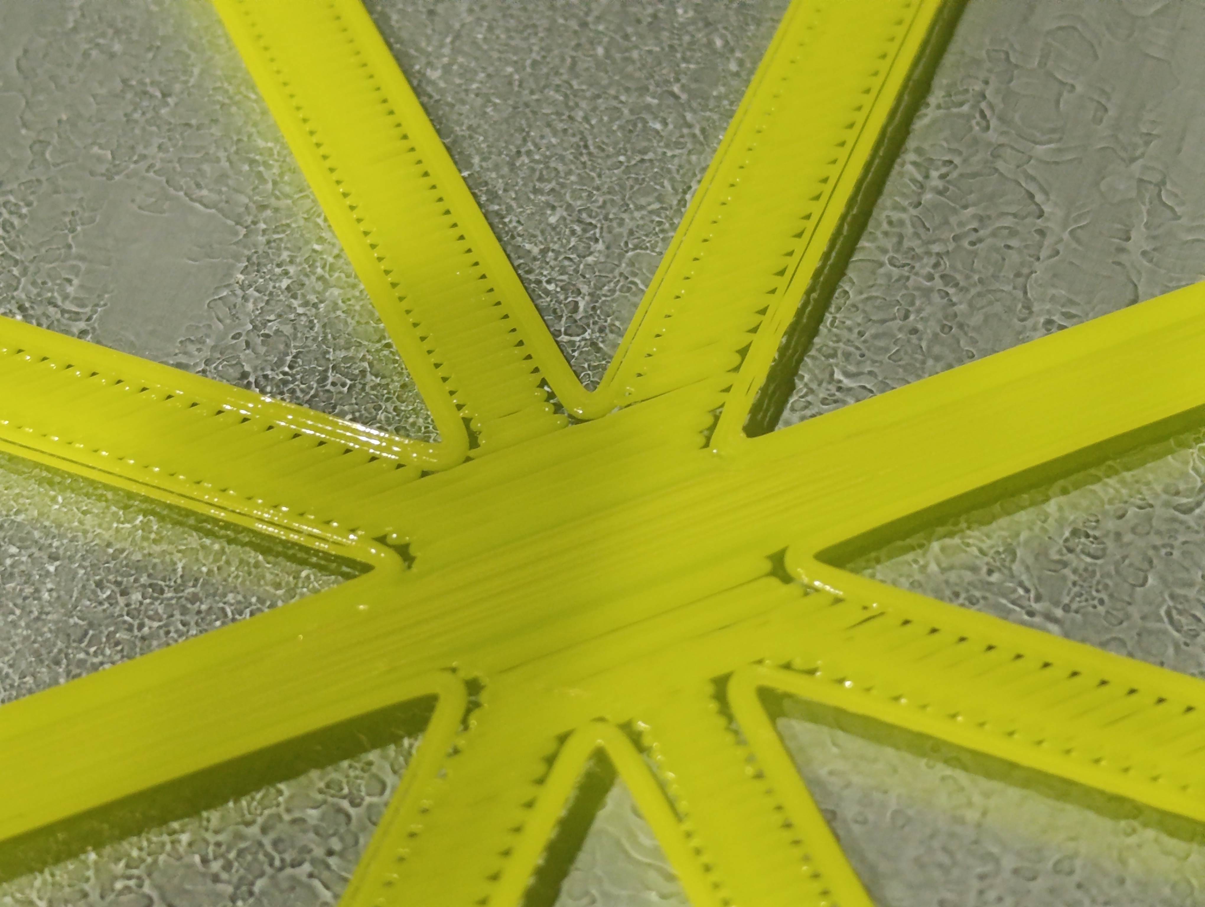

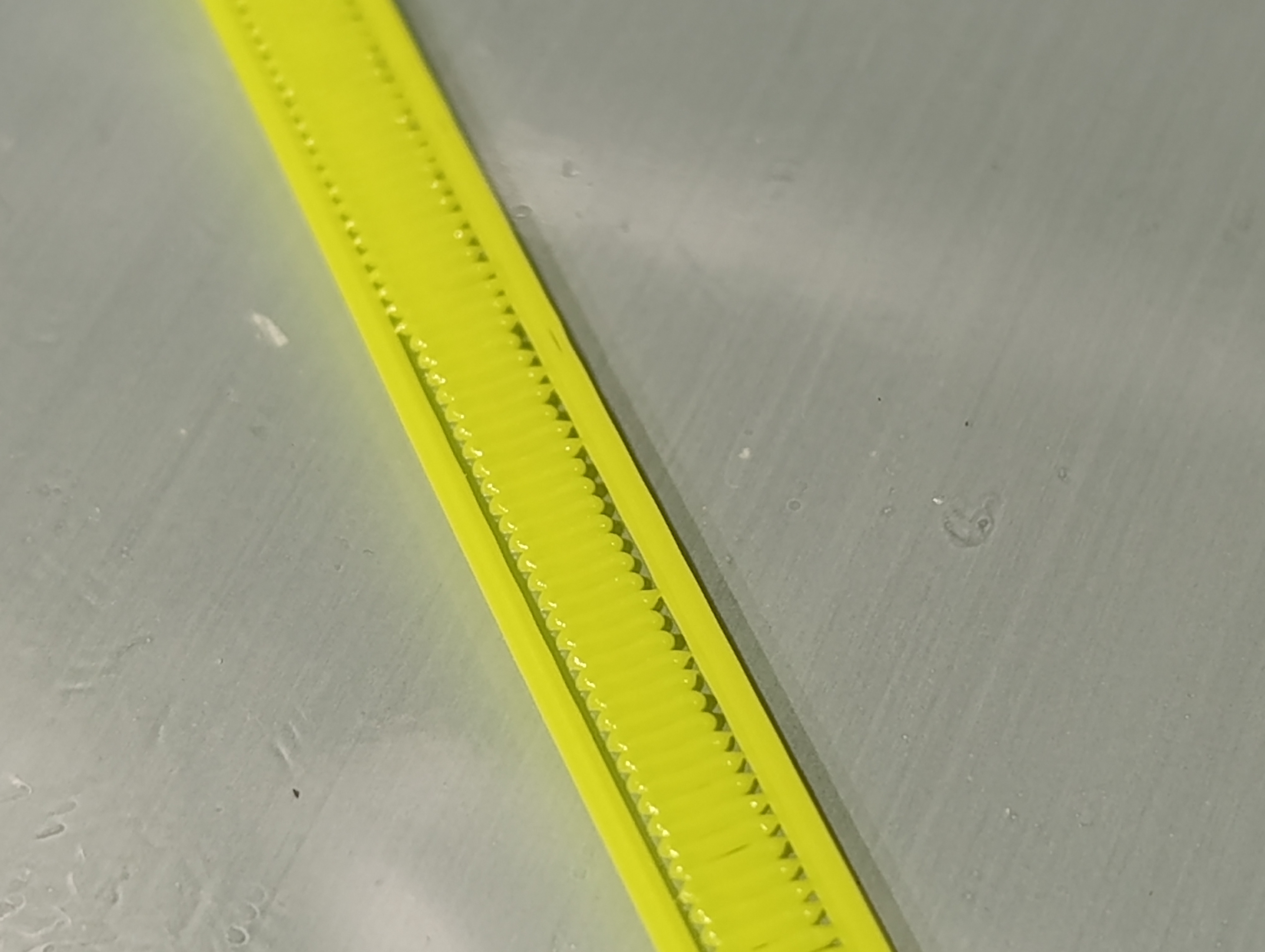

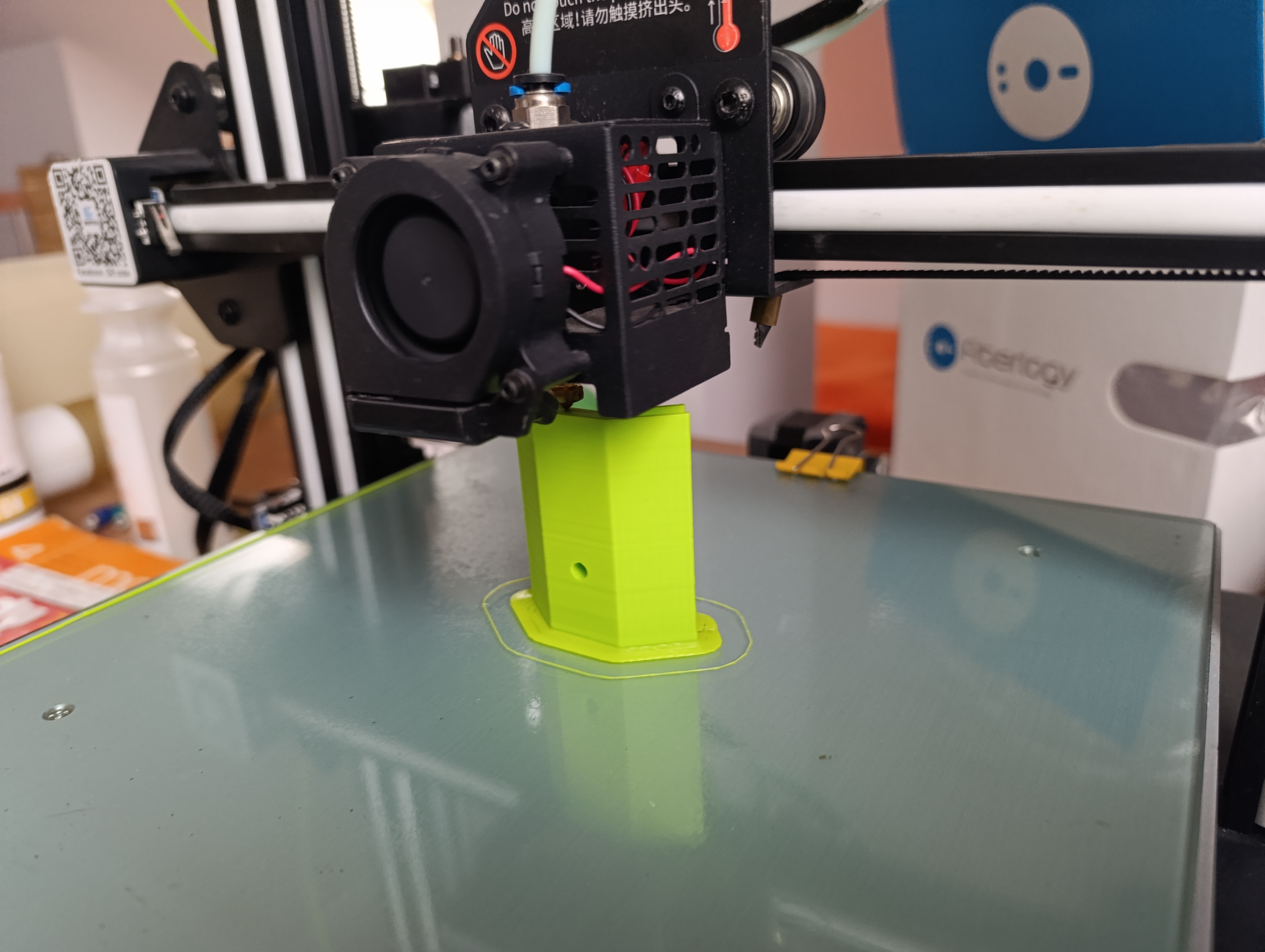

Już po teście, chyba stół musi iść troszkę do góry. Jaka powinna być odległość dyszy od szyby?
IMG_20250213_163300.jpg [ 2.44 MiB | Przeglądane 1144 razy ]
IMG_20250213_165138.jpg [ 2.74 MiB | Przeglądane 1144 razy ]
IMG_20250213_165155.jpg [ 2.2 MiB | Przeglądane 1144 razy ]
IMG_20250213_165150.jpg [ 1.25 MiB | Przeglądane 1144 razy ]
Generalnie się przykleiło 8-) Grubość wydruku to 0,32mm :?

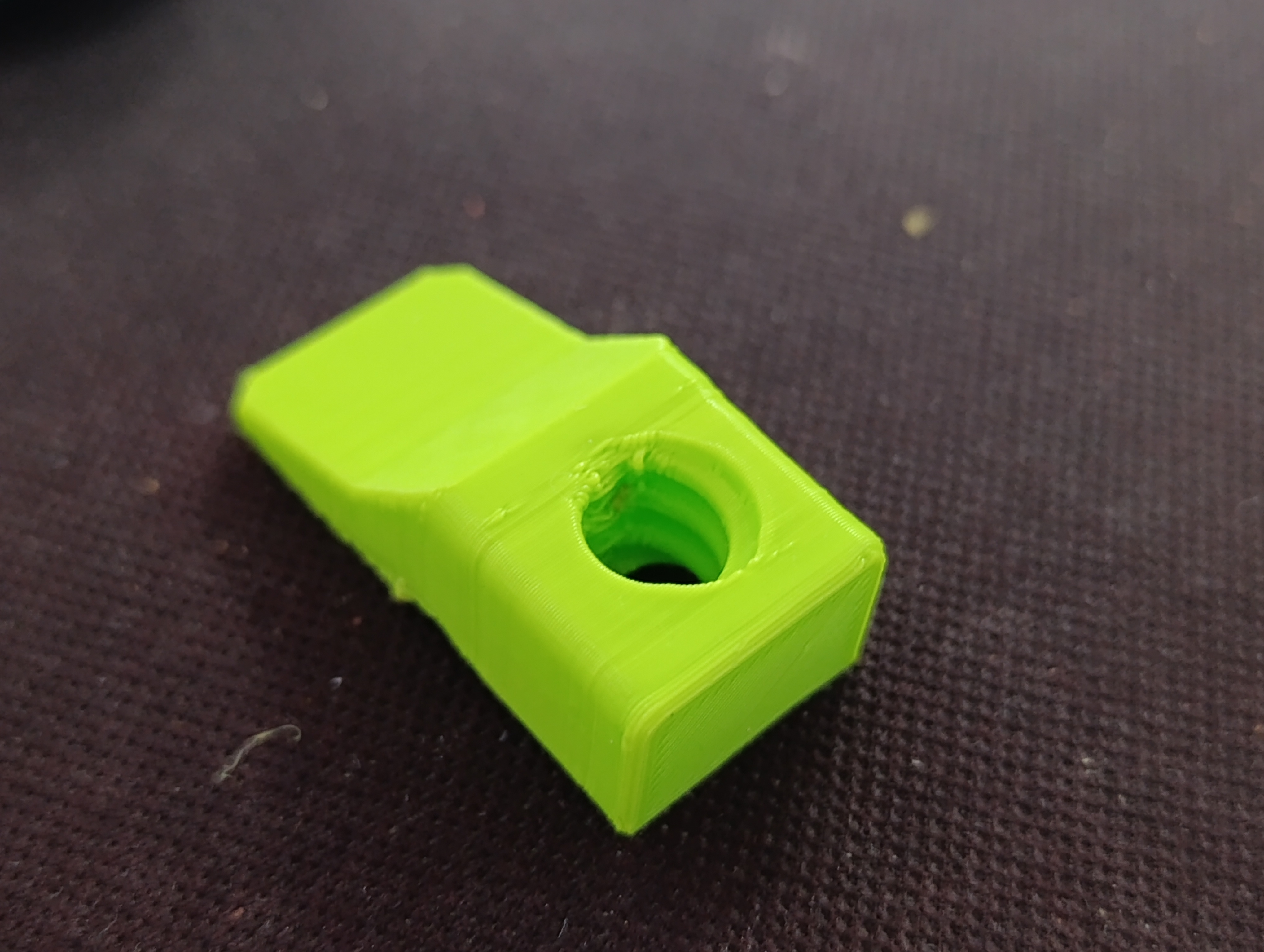

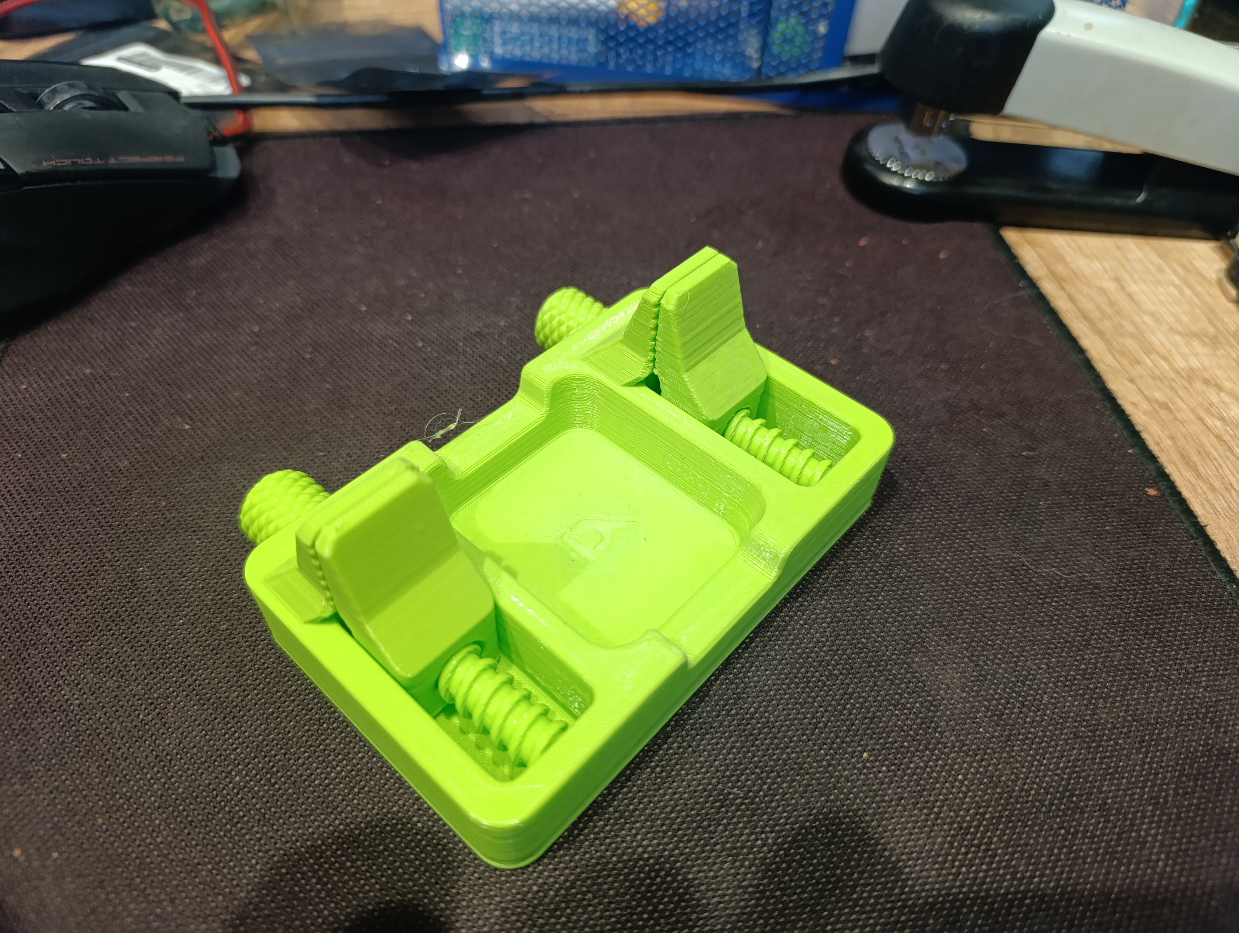

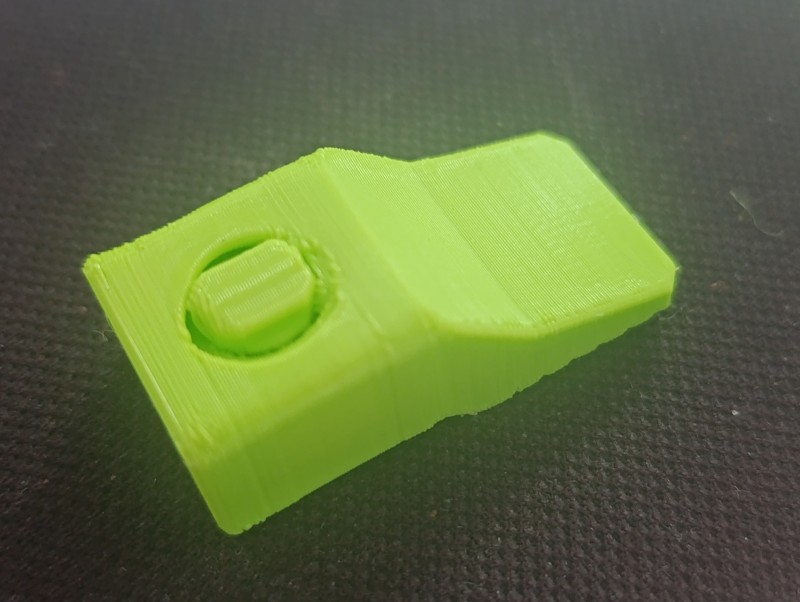

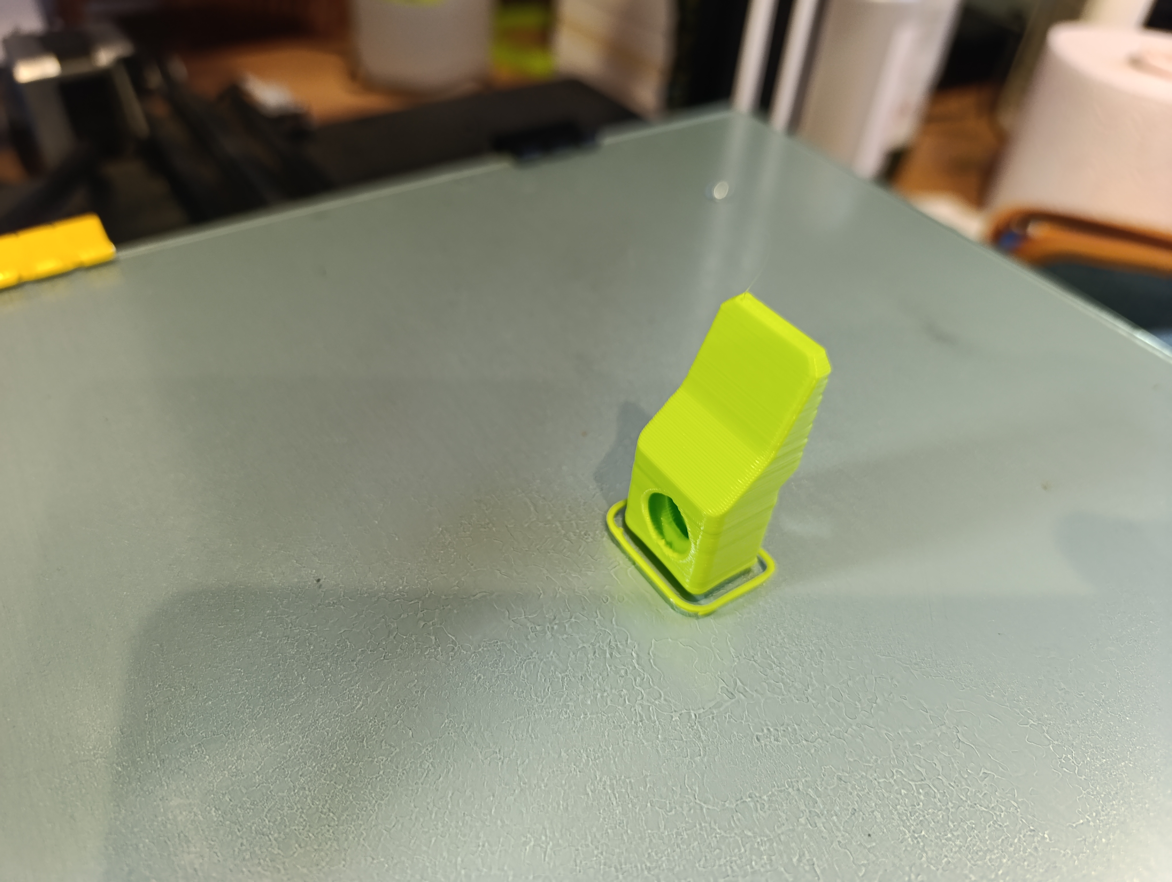

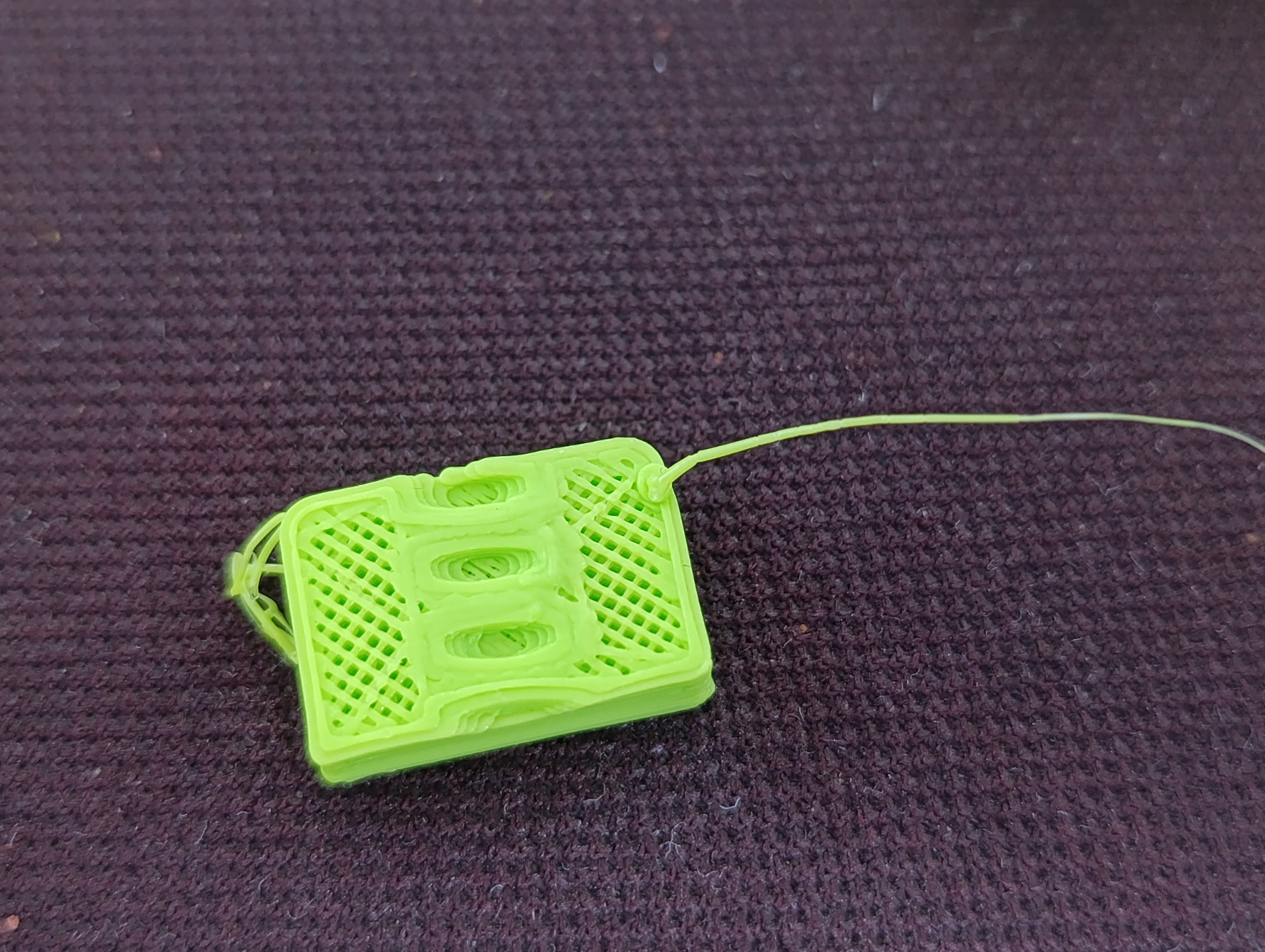

Potrzebuję pomocy. Chciałem wydrukować taką trzecią rękę do lutowania. No tak, podstawa poszła nawet. Ale pozostałe elementy to już po pewnym czasie tragedia. Dzień wcześniej poustawiałem i kontrolnie drukowałem kostkę, wyszło całkiem przyzwoicie :arrow: i co mnie cieszyło nawet w środku wypełnienie jest OK.
IMG_20260104_173055.jpg [ 1.01 MiB | Przeglądane 693 razy ]
Podstawa :arrow:
IMG_20260105_151639.jpg [ 2.78 MiB | Przeglądane 693 razy ]
IMG_20260105_115821.jpg [ 1.79 MiB | Przeglądane 693 razy ]
Pozostałe elementy :arrow:
IMG_20260105_133716.jpg [ 2.03 MiB | Przeglądane 693 razy ]
IMG_20260105_133726.jpg [ 1.28 MiB | Przeglądane 693 razy ]
Już mi brakuje pomysłów. Zamówiłem nowe dysze: 0,3 0,4 0,5 :nieufny:

Wrzuć gcode

Wysłałem prośbę o dostęp do pliku. Na razie, na szybko patrząc na nagłówek to zmieniłbym slicer, bo masz troszkę dziwne ustawienia. Prusa jest dość specyficzny więc albo Repetier-Host od Geeetecha, albo Slic3r. Dla obydwu są dostępne pliki konfiguracyjne do Twojej drukarki.
Jeśli chodzi o resztę to na początek stosuje się najczęsciej dyszę 0,4 i jakość wydruku 0,2 (może być inna dla pierwszej warstwy)
Temperatura 225? Nie za nisko? Najlepiej też od razu sprawdzić Ściągasz wieżę temperaturową - taki model - który co pięterko zmienia stopnie o np 5. i potem sprawdzasz dla którego ustawienia wydruk wygląda najlepiej i tą właśnie wartośc wpisujesz w ustawienia slicer'a
PostNapisane: wtorek, 6 stycznia 2026, 10:29
Jak zawsze można na Ciebie liczyć :D Dziękuję ;) Już instaluję i będę testował. Dysze tak jak pisałem zamówiłem.
PostNapisane: wtorek, 6 stycznia 2026, 11:10
No to do zmiany:
- jakość czyli grubość pojedynczej warstwy masz zdecydowanie za grubą jak na taki wydruk. Polecam raczej 0,1 - bo to przez to nie poradził sobie na krzywiznach, na zamknięciu górnym otworów
- dodać podpory i to pewnie także wewnętrzne - czyli wewnątrz tych otworów z gwintem - tu trzeba spróbować czy da radę bez nich - gdyby były to nawet przy tej grubej warstwie powinno pójść
- no i temperatura, wydaje mi się że powinno być więcej ale to zależy od filamentu, drukarki i warunków domowych

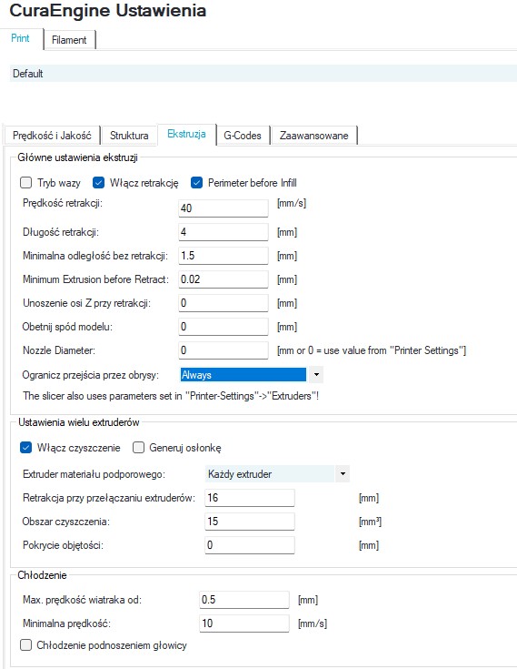

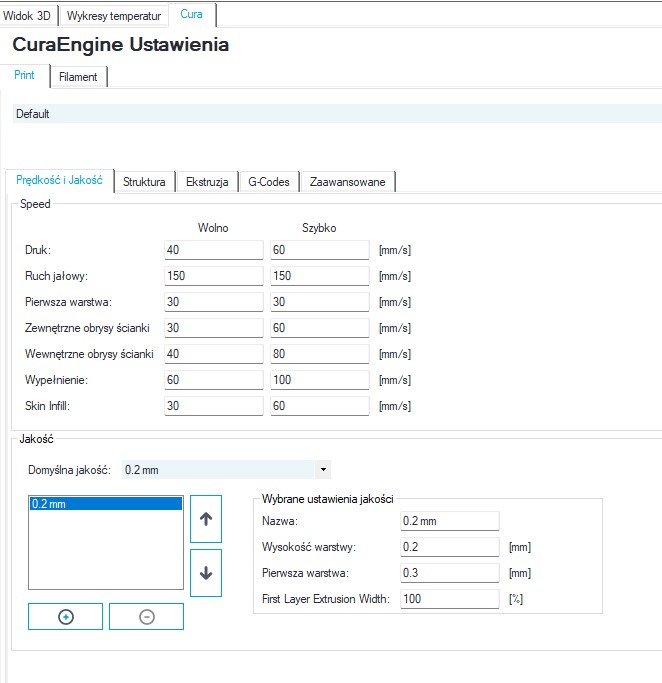

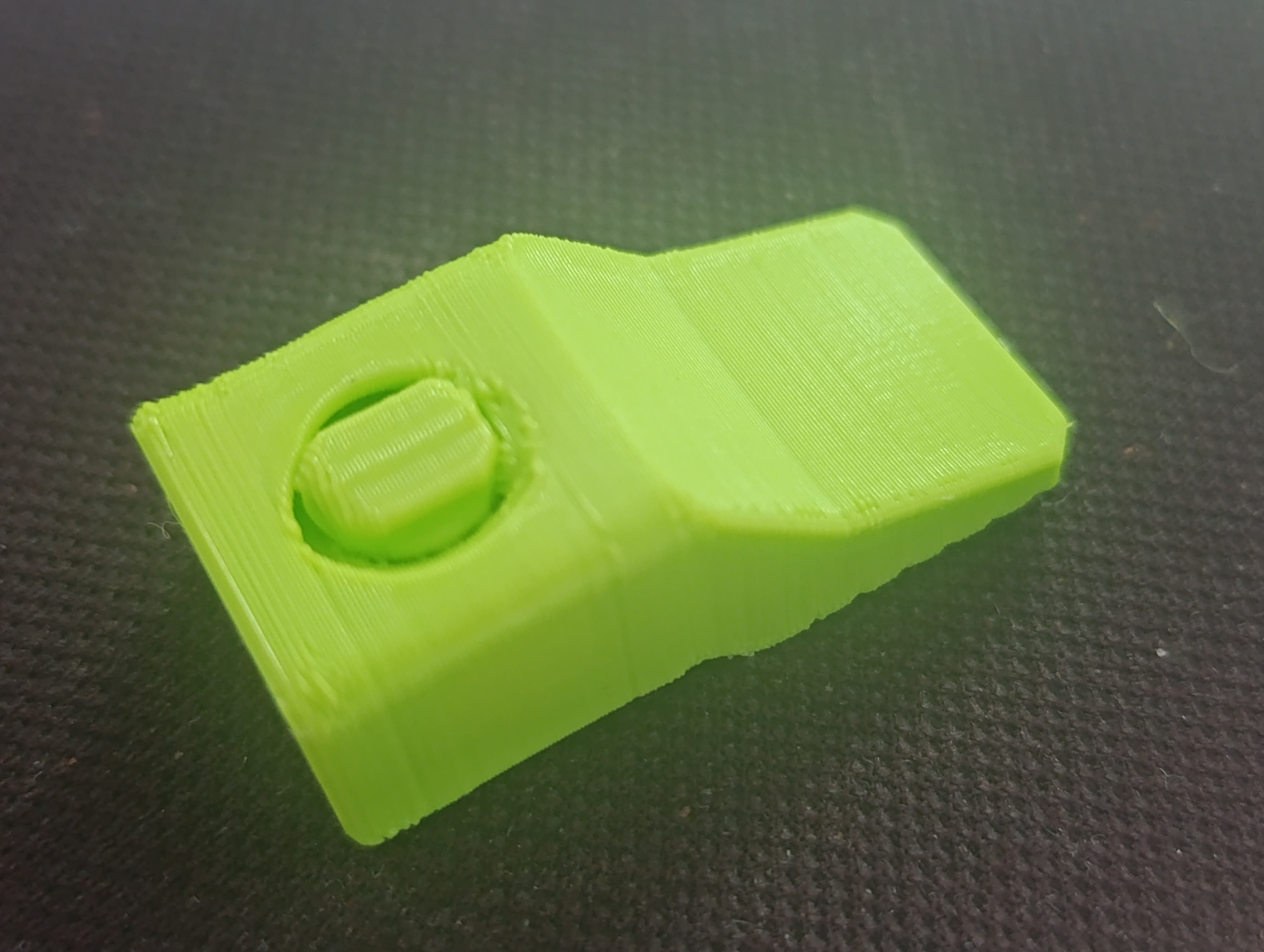

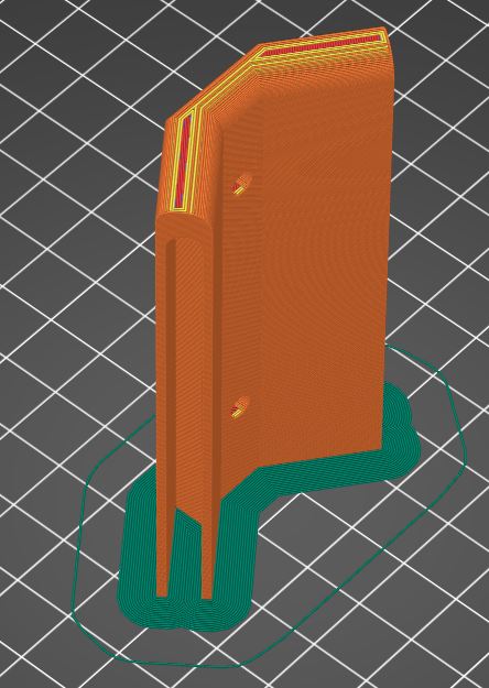

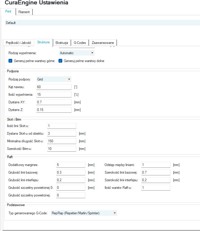

Zainstalowałem program Repetier połączyłem się z drukarką ale chyba nie do końca. Poustawiałem w konfiguracji parametry dyszy , stołu i filamentu. Chciałem puścić druk po kablu ale się nie udało. zapisałem plik na kartę i puściłem druk. O dziwo parametry zaczęły rosnąć w oknie programu - czyli jestem połączony :D drukuję i z tego co widzę nie wychodzi najgorzej :nieufny:
Moje parametry :arrow:
struktura.jpg [ 83.1 KiB | Przeglądane 662 razy ]
ekstruzja.jpg [ 77.83 KiB | Przeglądane 662 razy ]
prędkość i jakość.jpg [ 69.52 KiB | Przeglądane 662 razy ]

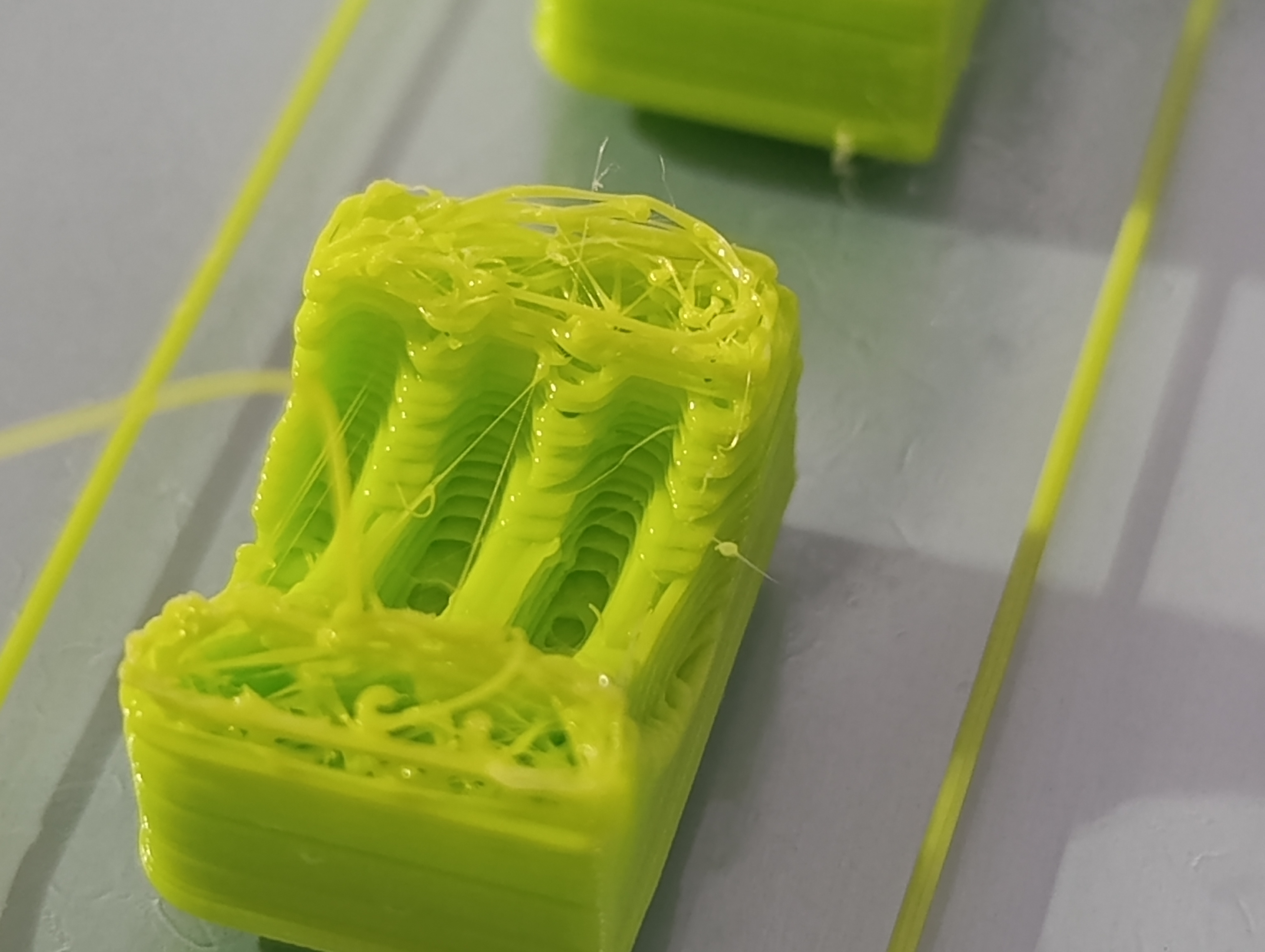

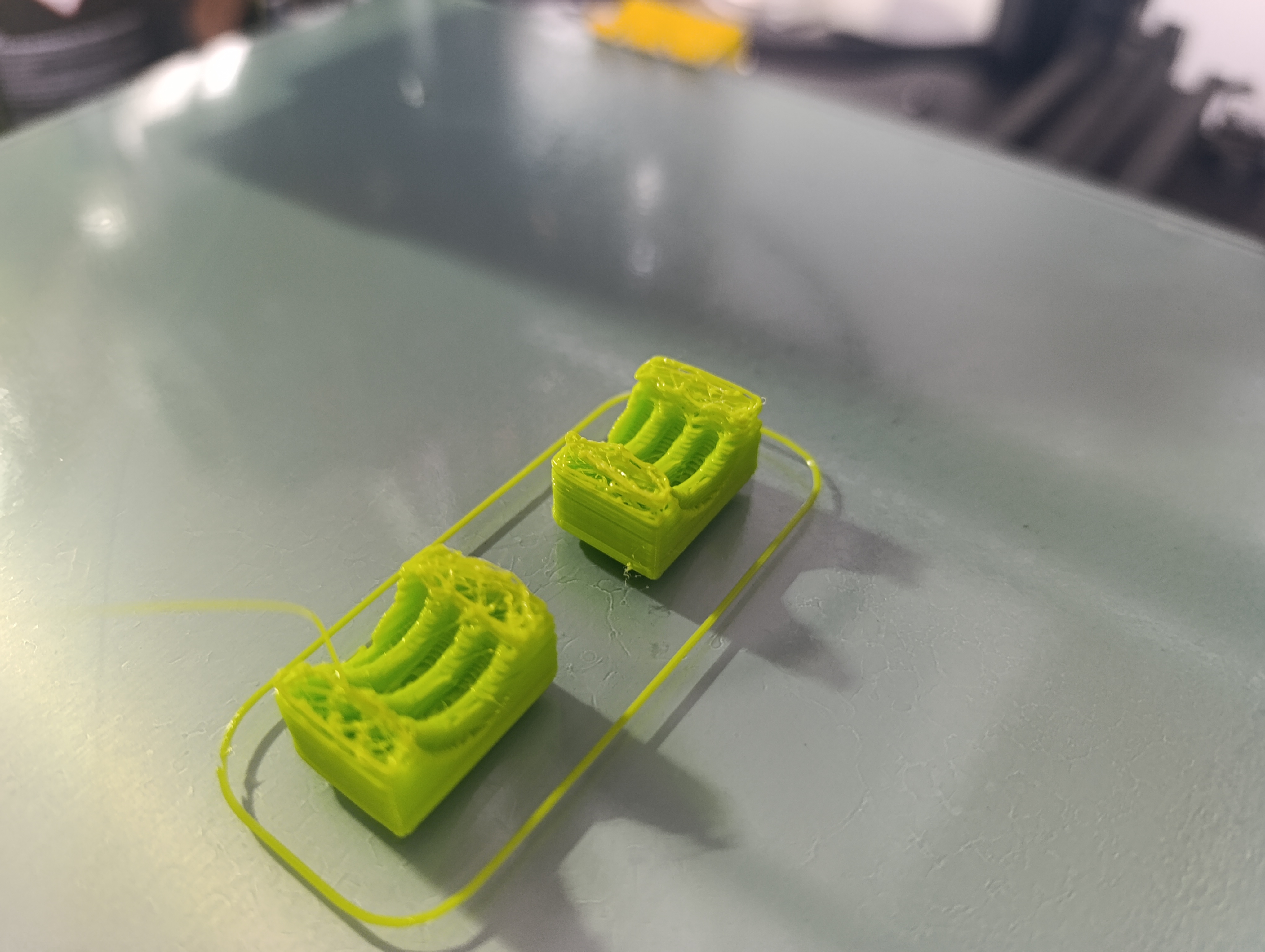

Pierwszy wydruk pociąłem Slic3r a teraz CuraEngine (ten dla mnie lepszy że po polsku, chyba ze da się ustawić język polski w Slic3r) Jakość lepsza nie zastosowałem podpór.

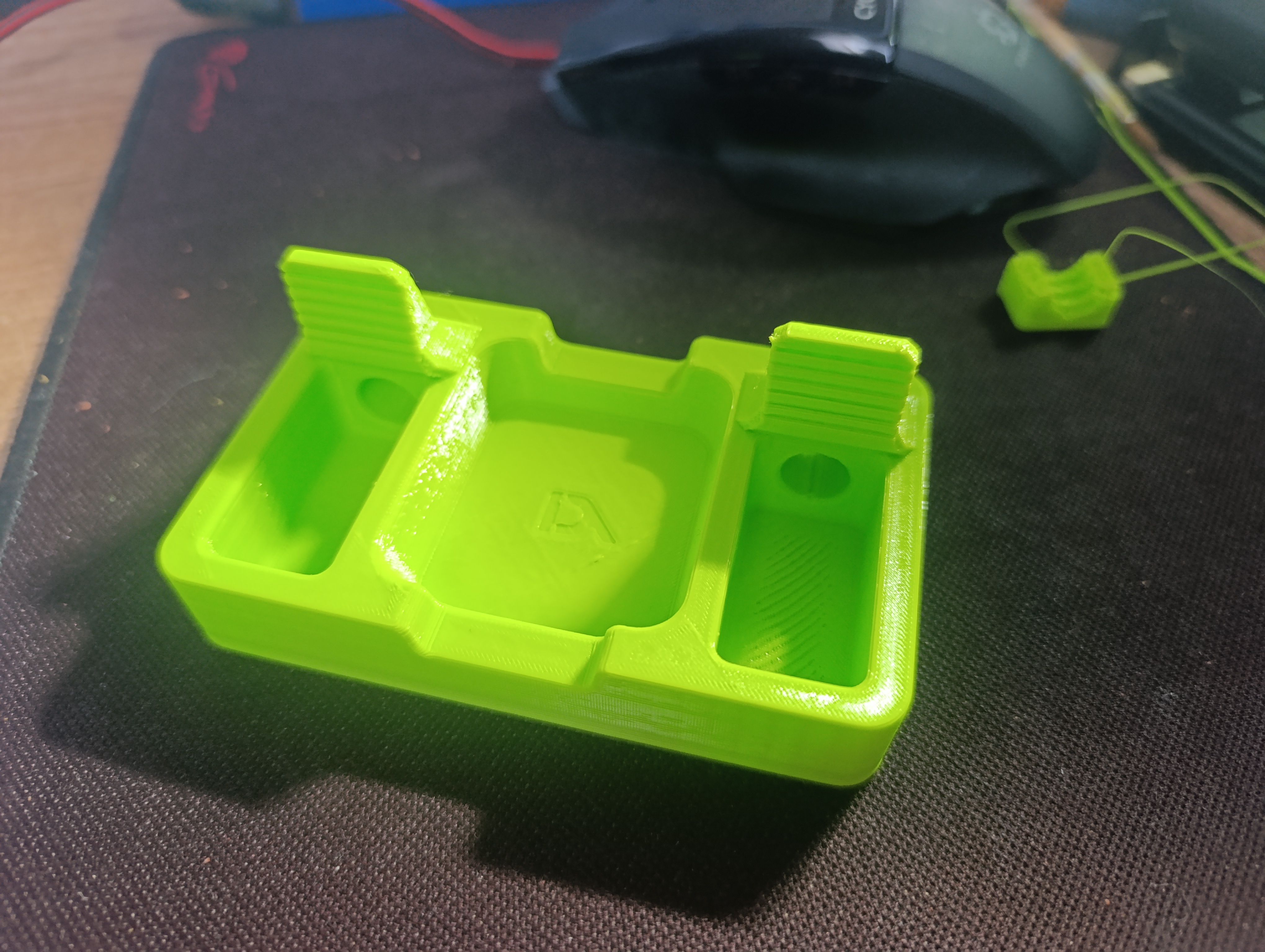

IMG_20260106_131907.jpg [ 1.67 MiB | Przeglądane 662 razy ]
Teraz drukuję na ustawieniach Cura i wyszło mi coś takiego :arrow: bardzo duże wypełnienie :mrgreen:
IMG_20260106_125138.jpg [ 2.63 MiB | Przeglądane 662 razy ]
Coś chyba robię nie tak. Nadmienię że to moje pierwsze kroki w tym programie jeśli chodzi o sam druk ;)
PostNapisane: wtorek, 6 stycznia 2026, 13:44
No ale już widać znaczną poprawę. Możesz spróbować inaczej położyć bryłę na stole, na tej największej płaszczyźnie. A jeśli tak ma stać to jednak podpory wewnątrz będą potrzebne bo na górze trochę Ci splaszczyl ten otwór. I jakość dałbym na 0.1mm bo masz 0.2
A dasz linka do tego projektu? Sprawdzę jakby mój slicer z endera sobie z tym poradził

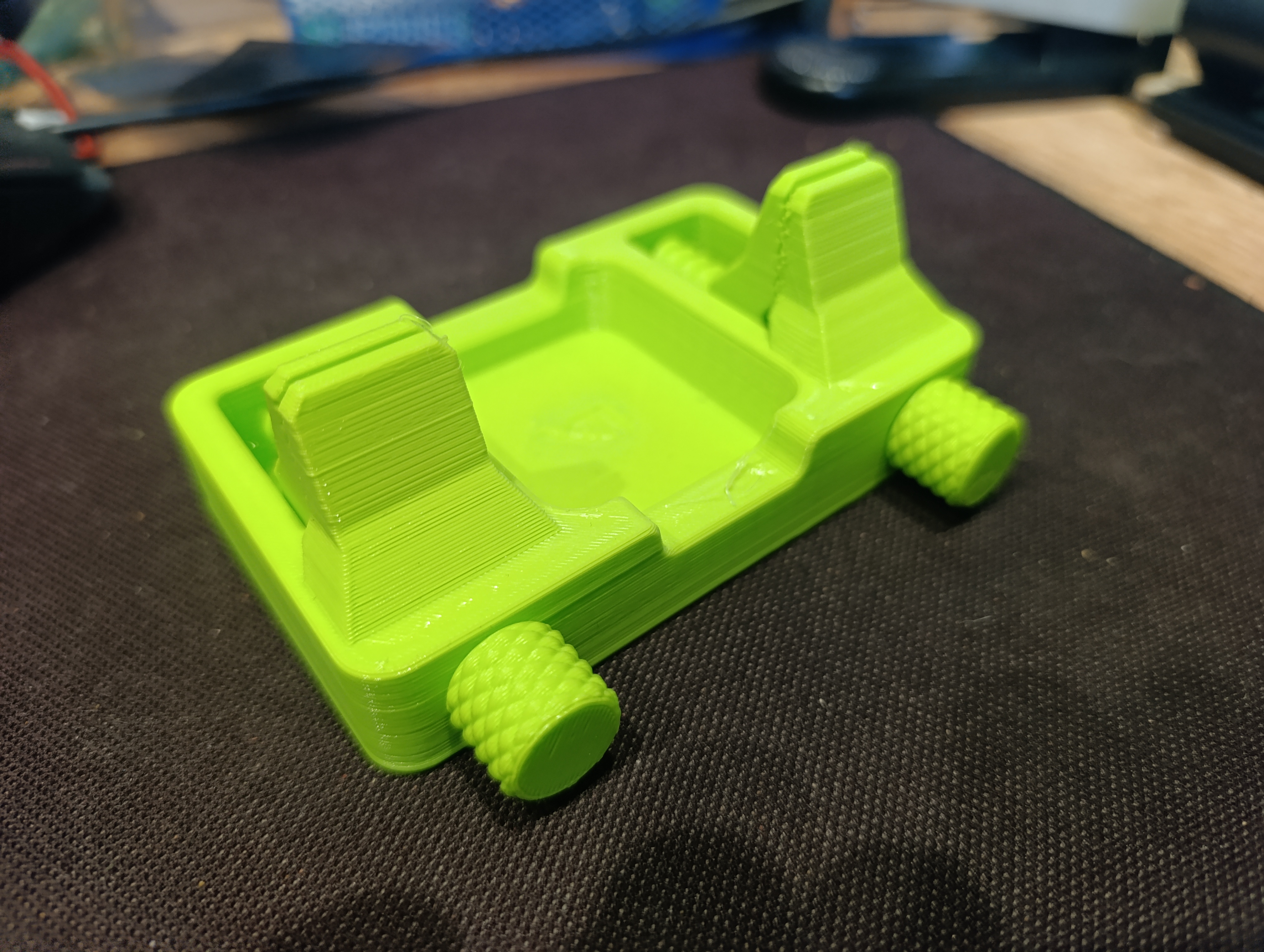

PostNapisane: wtorek, 6 stycznia 2026, 14:04

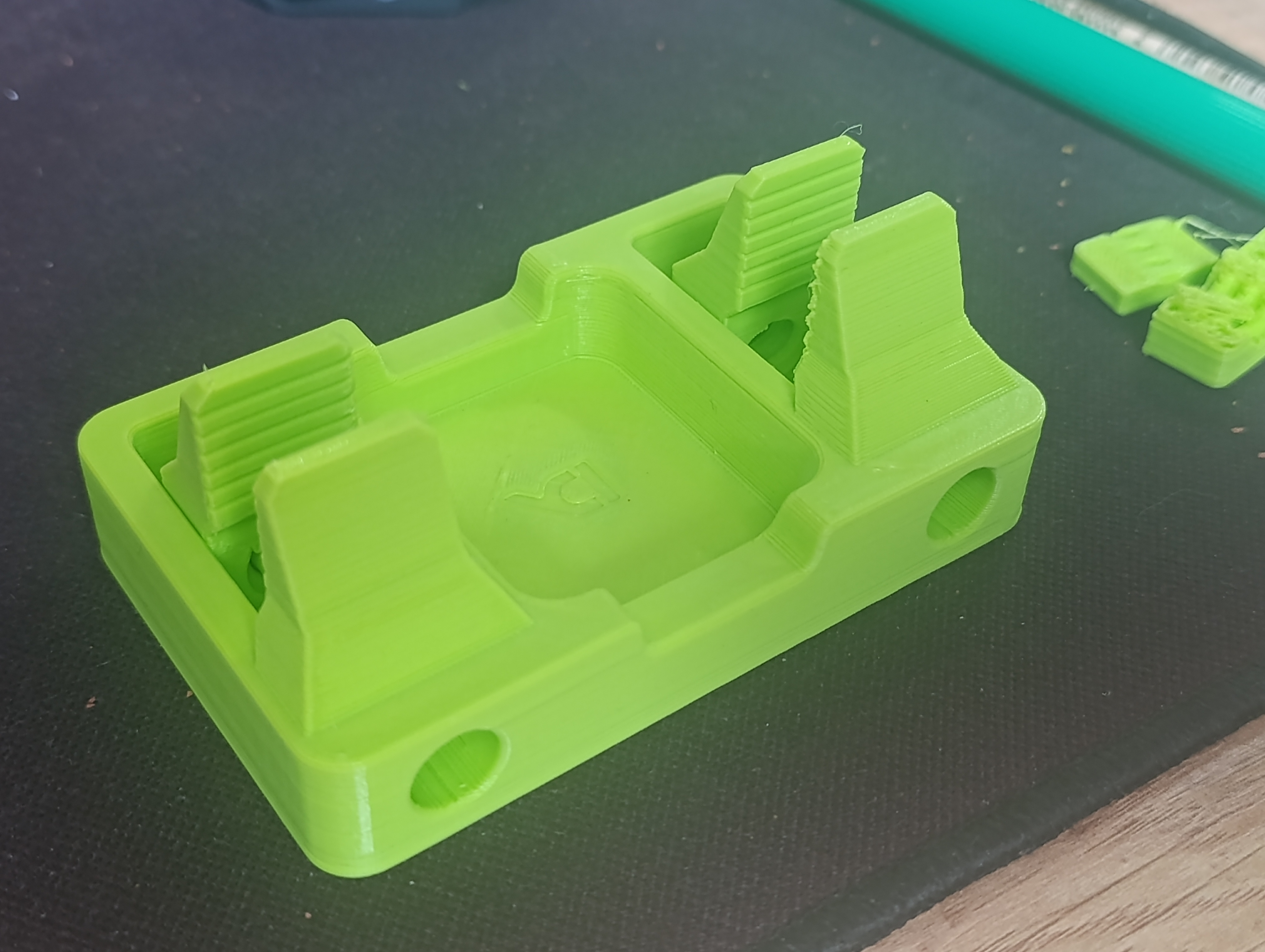

Pliki wysłałem na pocztę ;) Widzę że trzeba wykonać bardzo dużo prób żeby wydruk był dobrej jakości. Tymczasem drukarka "wypluła" kolejną część.
IMG_20260106_135255.jpg [ 1.77 MiB | Przeglądane 660 razy ]
Całość wygląda tak :arrow:
IMG_20260106_135352.jpg [ 1.85 MiB | Przeglądane 660 razy ]
Jakość jest lepsza, czas na śruby ale to chyba już nie dziś. Brak mi sił :mrgreen:

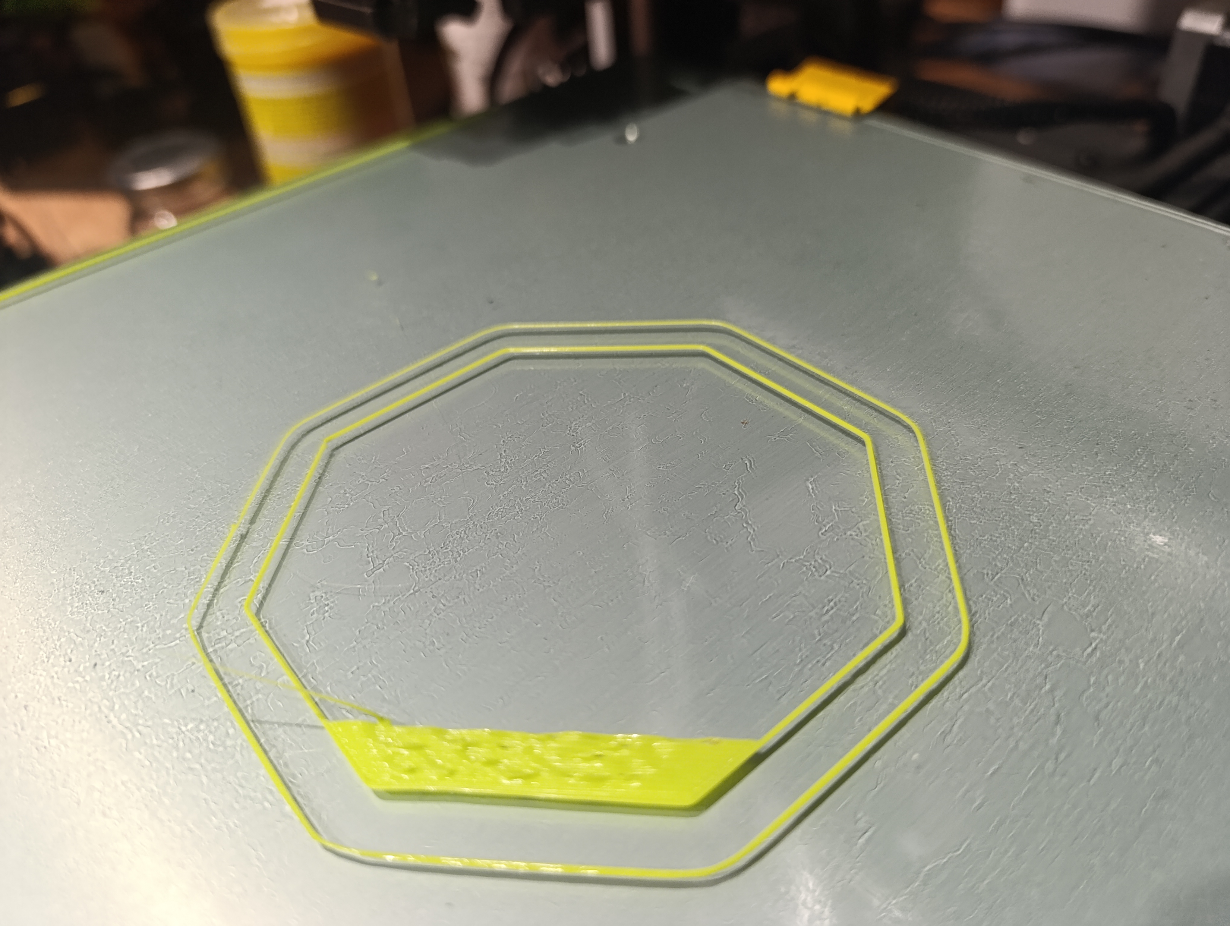

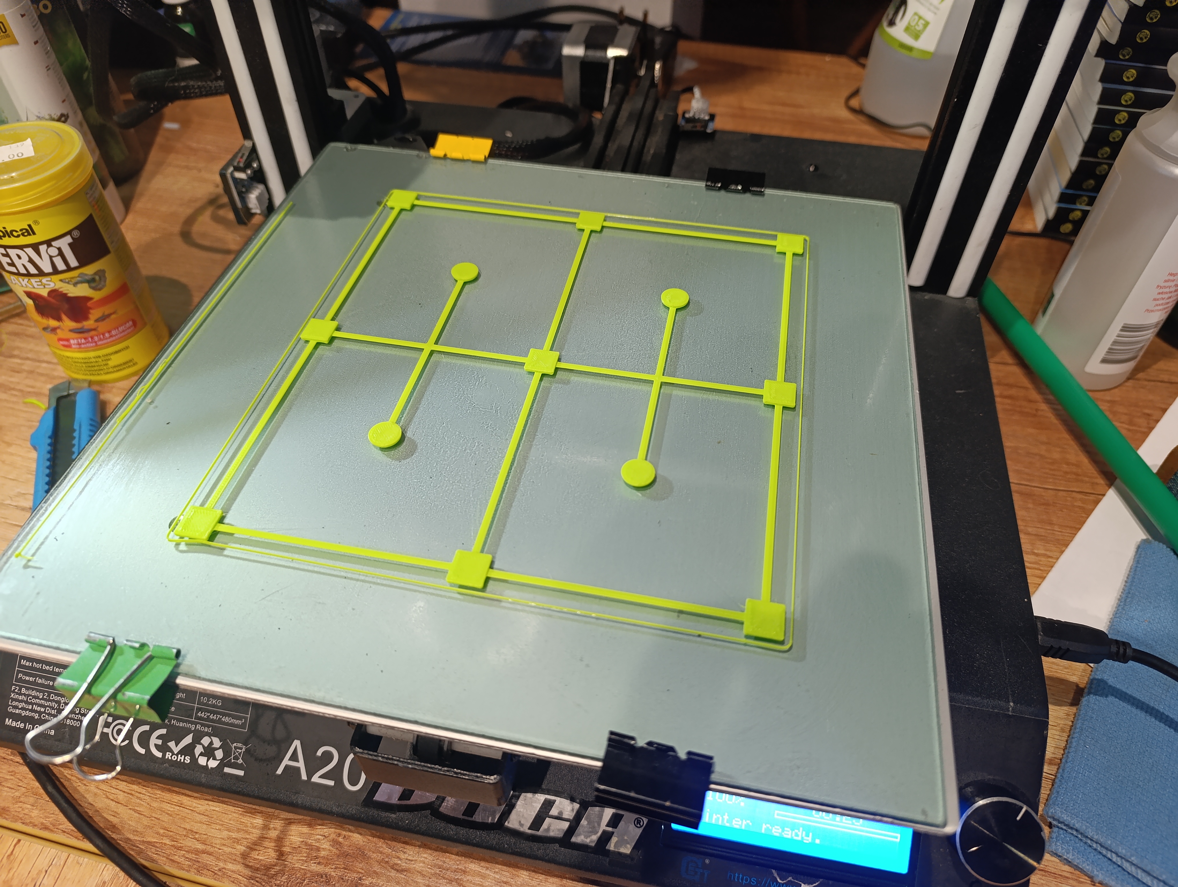

PostNapisane: poniedziałek, 19 stycznia 2026, 22:22

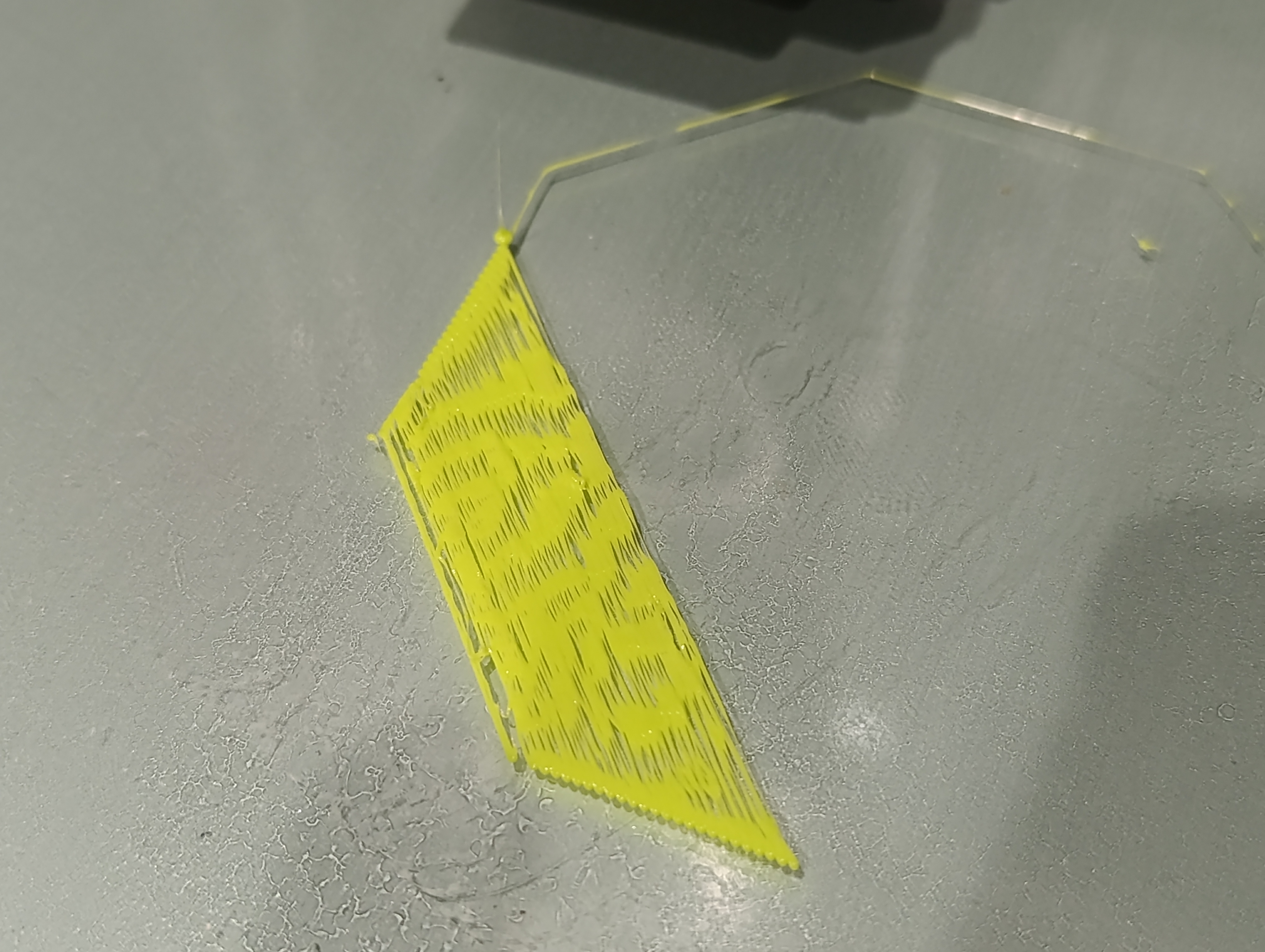

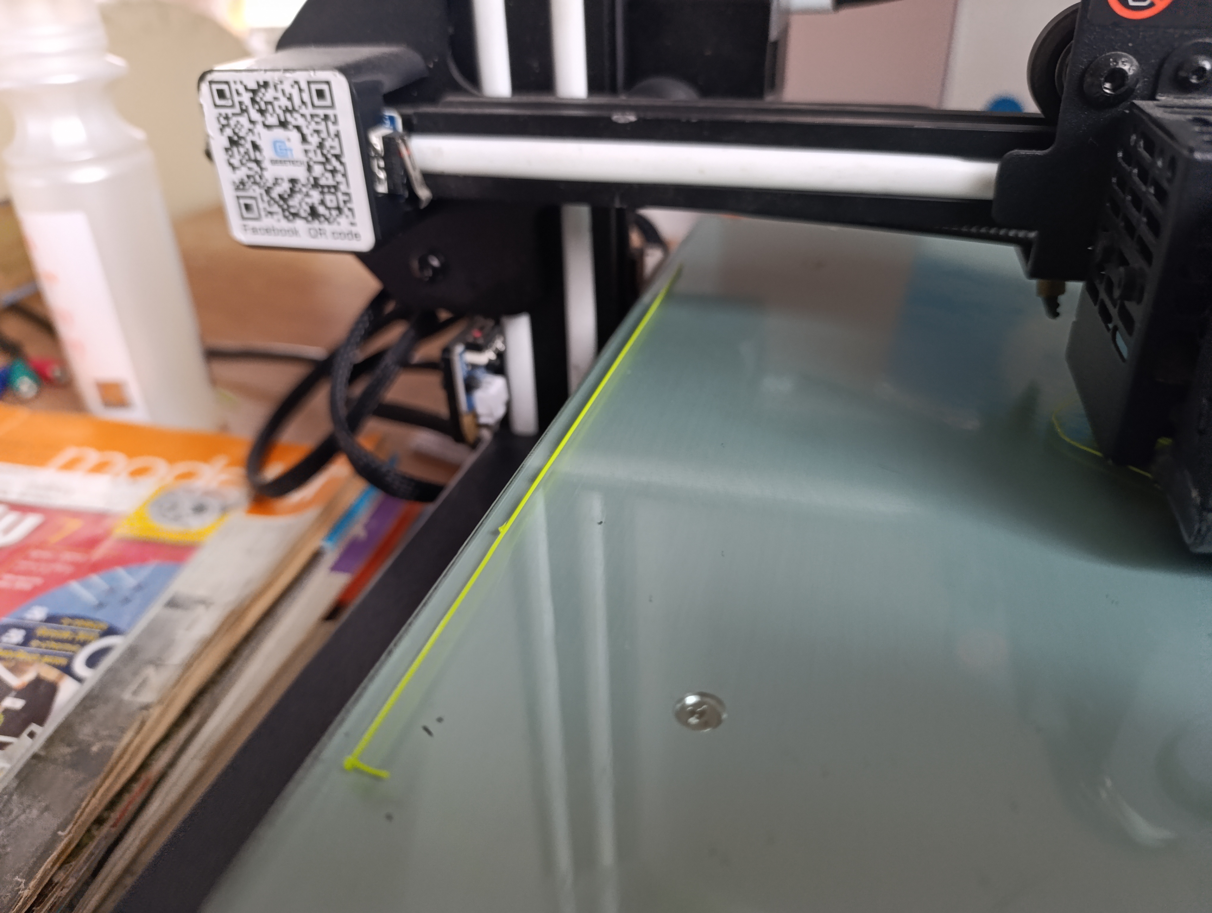

Chyba się poddam :cry: kupiłem nowe dysze i zamontowałem 0.4mm. Poinstalowałem slicery jednak po druku testu pierwszej warstwy no i cztery litery.
Komentarz: repetier-host
IMG_20260119_210259.jpg [ 2.11 MiB | Przeglądane 552 razy ]
Powyżej gcod z repetier-hosta, brakuje mi tu ten kreski startowej i obwódki dookoła wydruku
Komentarz: Prusa
IMG_20260119_213538.jpg [ 2.37 MiB | Przeglądane 552 razy ]
Widać że miejscami jest dobrze :)
Napiszcie mi co robię nie tak bo już mnie trafia.
PS Przeprowadziłem dwie procedury jak na wcześniej wskazanych filmikach( ilość wychodzącego filamentu oraz PIDy). Jak na razie przegrywam sromotnie :mrgreen:
PostNapisane: wtorek, 20 stycznia 2026, 15:20
Tak sobie patrzę na stare wydruki i to co jest teraz, jest dużo gorsze niż już miałeś. Ale po kolei. To co widać na zdjęciach może mieć wiele przyczyn. Może być połączeniem paru lub tylko jednego błędu.
Ja bym zrobił tak:
- założyć więcej żabek trzymających szybę do stołu. Po dwie na bok. Lub przynajmniej 2 przód i 2 tył. To sporo zmienia. Bo teraz jest mało.
- wgrać nowy firmware i upewnić się, że wszystkie ustawienia np PIDy wróciły do wartości domyślnych bo mogłeś coś rozgrzebać przez przypadek
- sprawdzić równość stołu, np za pomocą stałki i latarki - czy nie ma nierówności - tak szyba też może nie być równa. W końcu szkło nie jest ciałem w stanie stałym.
https://allegro.pl/oferta/stalka-noz-oprawkowy-polwyrob-4x10x160-hss-11999568298?utm_source=coma_email&utm_medium=83daf93ae2e5f13a7f74e6d0943a77714d3d03e9
Taka stałka przydaje się do miliona innych rzeczy więc warto ją mieć. To sprawdzenie zrobić na stole zimnym i rozgrzanym do 50 stopni. Warto też z szybą i bez niej żeby sprawdzić obydwie powierzchnie.
- jeszcze raz sprawdzić ilość wysuwanego filamentu ale na dłuższym kawałku niż 10cm, czyli tzw kalibracja ekstrudera (nie trzeba ruszać hotendu bo napęd filamentu jest osobno - trza tylko rurkę ściągnąć)
- rozebrać extruder i ocenić radełko czy nie jest starte bo to też może powodować takie objawy, sprawdzić łożysko na nim czy nie jest zatarte
- wyczyścić stół, czyli mycie szyby + izopropanol i na koniec coś co poprawi przyczepność czyli Hegron i tu nie żałujemy i rozpylamy przy ściągniętej szybie a nie psikamy po całej drukarce. Hegron całkiem ładnie lata w powietrzu więc polecam łazienkę.
- jak już mamy stół wyczyszczony i opsikany to teraz sprawdzić odległość końca dyszy od całego stołu w wielu miejscach gdy Z=0. To sprawdzenie zrobić też na stole zimnym i rozgrzanym do 50 stopni. Tu trzeba pamiętać, że Hegron też ma swoją grubość, jeśli spryskamy stół 20 razy to zmniejszymy ilość miejsca między dyszą a stołem a to zmieni ilość miejsca na pierwszą warstwę. Czyli to ten test "na kartkę" ale polecam mimo wszystko 1 listek luzem ze szczelinomierza.
- bezpośrednio przed testem druku wysuszyć filament np za pomocą suszarki do grzybów lub piekarnika ELEKTRYCZNEGO (mniej polecane) bo może po prostu nabrał wilgoci. I tak psoci.
- Geetech ma swój slicer (EasyPrint) więc jeszcze jego bym spróbował:
https://wiki.geeetech.com/index.php/Geeetech_A20_3D_printer#Software
Do testów wydruku dysza 0,4 jakość wydruku 0,2. Bez stosowania zmiennych wysokości warstw itd Finalne obiekty do wydruku:
https://www.thingiverse.com/thing:5568517
https://www.thingiverse.com/thing:80227
Po wydruku kszatałty w każdym miejscu muszą być takie same, żadnych zniekształceń czy odklejania od stołu. Grubość powinna być taka sama, itd.
Jeśli to się uda to dopiero wtedy można spróbować kostkę czy coś bardziej zaawansowanego.
PIDy mogą poprawić dojście do zadanych temperatur i ich utrzymanie, ale w większości przypadków nie jest konieczna ich modyfikacja. Współczesne filamenty nie są tak wrażliwe na te zmiany jak powiedzmy 10 lat temu.
Do kodu startowego warto dodać rozbiegówkę (tworzy ścieżkę po lewej stronie stołu - kiedyś ją miałeś a teraz nie widzę):
Kod:
G21        ;metric values
G90        ;absolute positioning
M82        ;set extruder to absolute mode
M107       ;start with the fan off
G28 X0 Y0  ;move X/Y to min endstops
G28 Z0     ;move Z to min endstops
G1 Z15.0 F{travel_speed} ;move the platform down 15mm
G92 E0                  ;zero the extruded length
G1 F200 E3              ;extrude 3mm of feed stock
G92 E0                  ;zero the extruded length again
G1 X0.1 Y20 Z0.3 F5000.0 ; Move to start position 'new
G1 X0.1 Y200.0 Z0.3 F1500.0 E15 ; Draw the first line'new
G1 X0.4 Y200.0 Z0.3 F5000.0 ; Move to side a little'new
G1 X0.4 Y20 Z0.3 F1500.0 E30 ; Draw the second line'new
G92 E0 ; Reset Extruder'new
G1 Z2.0 F3000 ; Move Z Axis up little to prevent scratching of Heat Bed'new
G1 F{travel_speed}
I jeszcze filmik pokazujący pierwszą warstwę bo to tu jest coś nie tak u Ciebie

W pracy mam drukarkę Prusa Mk3, co nieco wcześniej na niej drukowałem. Wpadłem na pomysł co by zobaczyć jakie tam mam ustawienia. Po cykałem zdjęcia, odpaliłem slicera z Prusa, poustawiałem wszystko tak samo u mnie :arrow: zauważyłem duże różnice i sposób ustawienia parametrów. U mnie wszystko było procentowo a w pracy konkretne wartości (głównie chodzi o prędkości)
Co do uwag:
Mam cztery dwie z przody dwie z tyłu
Co do wartości to nic nie zmieniałem i nie wpisywałem
Jest Ok, jak robię test kartki to nie tylko na rogach ale i w kilku (co najmniej 3 punktach) miejscach
Pozostałe rzeczy jeszcze do zrobienia :D . Ale do sedna. Wydrukowałem dziś pozostałe elementy trzeciej ręki
IMG_20260120_155022.jpg [ 2.86 MiB | Przeglądane 531 razy ]
IMG_20260120_155013.jpg [ 3.41 MiB | Przeglądane 531 razy ]
Widok całości :D
IMG_20260120_154913.jpg [ 1.94 MiB | Przeglądane 531 razy ]
IMG_20260120_134930.jpg [ 1.48 MiB | Przeglądane 531 razy ]
Tak sobie myślę, że ta drukarka uczy mnie pokory :geek: Jeszcze pisząc ten post zrobiłem test który mi poleciłeś.
IMG_20260120_162543.jpg [ 2.86 MiB | Przeglądane 531 razy ]
Teraz patrząc na fotografię widzę pokar dla rybek, mam akwarium, które stoi blisko drukarki, może to też ma wpływ. Generalnie u mnie na biurku mam po prostu wszystko ;)
Hubert dzięki za pomoc i uwagi :D
