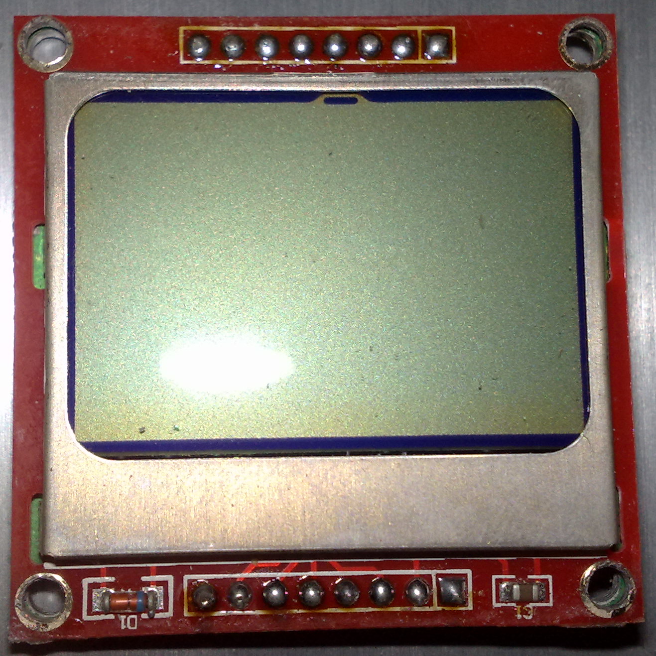

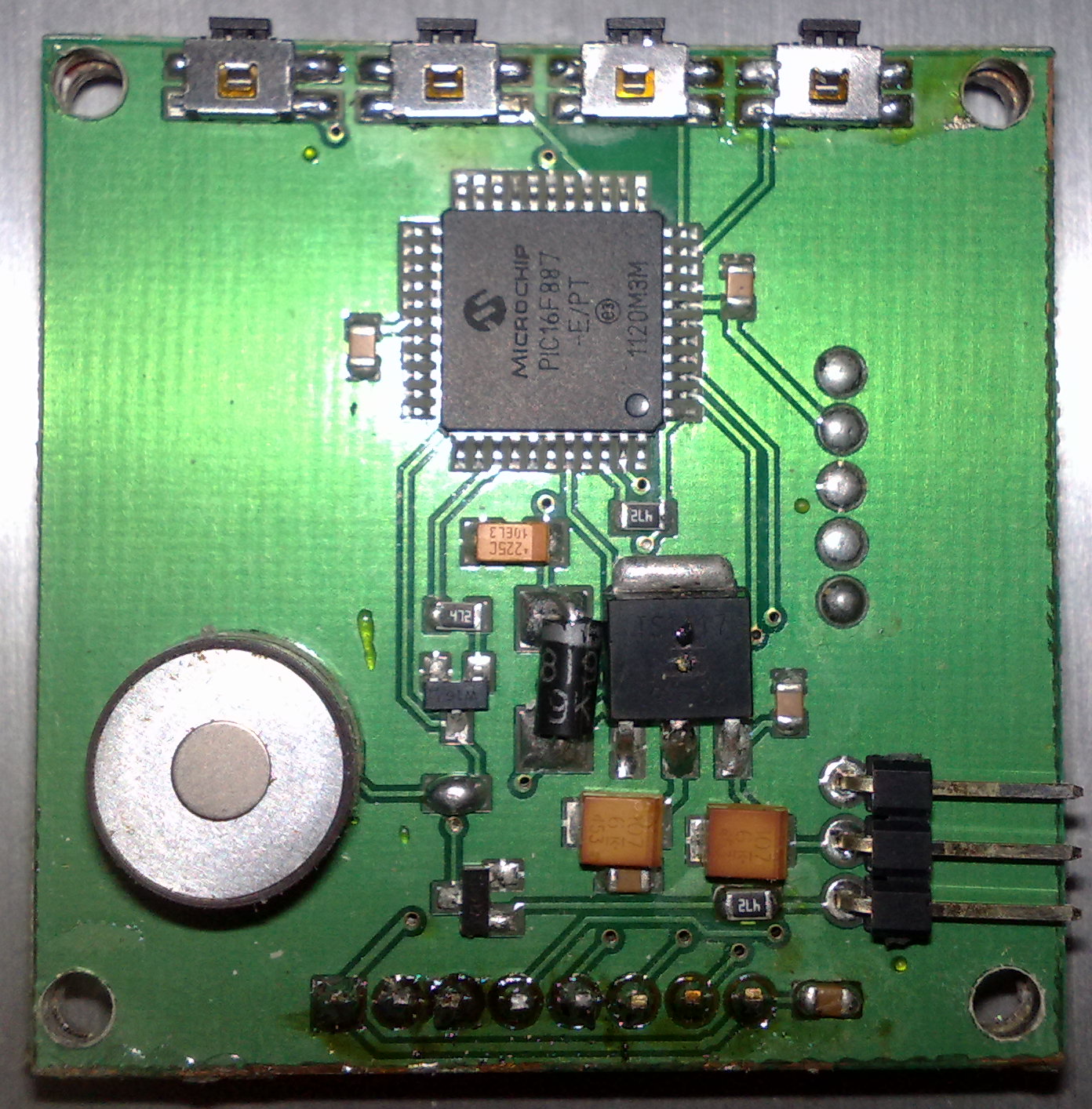

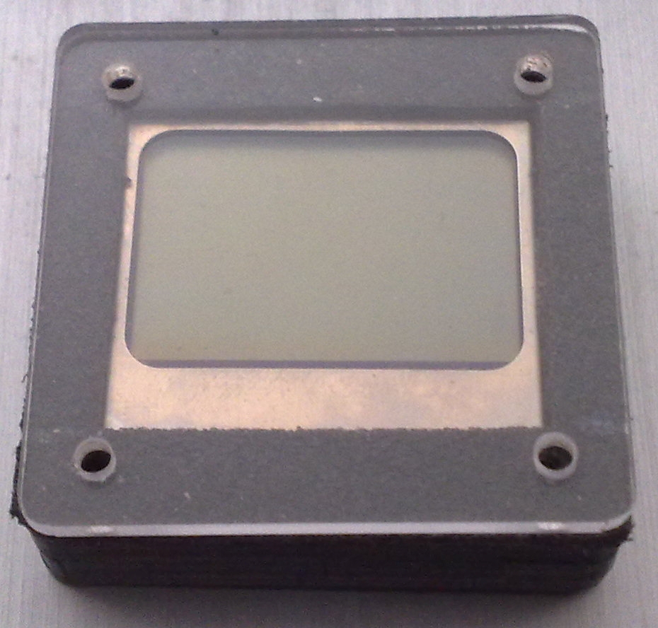

Kolega Miś z sąsiedniego forum wypuścił kilka serii podobnych wyświetlaczy do eleresa.
Na początku myły to takie wyświetlacze
Następnie poszedł w oledy z których dość szybko zrezygnował ze względu na awaryjność podobno
Teraz robi wyłącznie na takich swoją telemetrię
Może to Wam coś podpowie i ułatwi wybór.

Ja gdzieś mam taki wyświetlacz made in Kuki do FrSky właśnie... :roll: Ale on jest na wyświetlaczu od Nokii.
