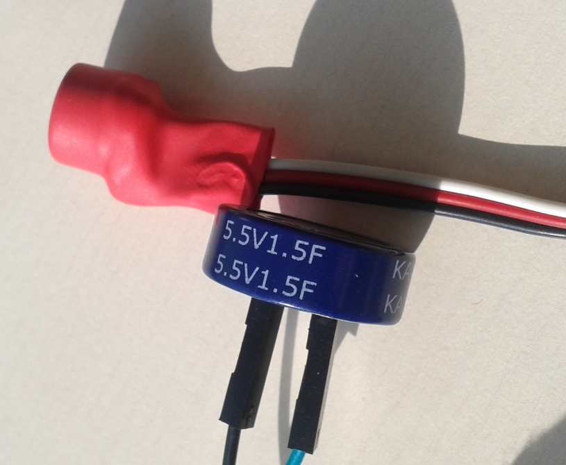

Myślałem ostatnio nad małą modyfikacją tego lokalizatora. Zdarzyło mi się parę razy w czasie latania kopterkiem 250tką, że po spektakularnym zderzeniu z przeszkodą wypięło się główne zasilanie modelu a co za tym idzie lokalizator nie działał.
Te małe latające szkraby potrafią się nieźle chować w trawie więc działające pikadełko bardzo się przydaje. Jednak bez zasilania jest nieco bezużyteczne. :mrgreen:
Trzeba było więc dodać jakieś zasilanie, o którym nie trzeba będzie myśleć. Wybór padł na tzw superkondensator. Po pierwszych obliczeniach wyszło, że pojemność 1,5F powinna wystarczyć. Takie kondensatory są o niebo lepsze od wszelkich baterii gdyż wytrzymuja około miliona cykli (ładowanie i rozładowanie). Nie mają efektu pamięci. Można je rozładowywać do zera, itd, itp
Wyniki testów są BARDZO zadowalające. Kondensator naładowany 24h wcześniej może pracować z pikadełkiem około 36 minut. Kondensator, który był przed chwilą naładowany może dać prąd na około 39min pracy lokalizatora. Ładuje się go prosto i niezwykle szybko z odbiornika 5V. Po naładowaniu nie trzeba go odłączać od źródła prądu - nic mu się nie stanie.
Swój kondensatorek kupiłem na ebay za 2,53$ Ma pojemność 1,5F a napięcie 5,5V a tak wygląda:
kond.jpg [ 266.69 KiB | Przeglądane 21900 razy ]
Dzięki temu, że można go rozładować do 0 nie trzeba montować żadnego wyłącznika. Po skończonym lataniu gdy wypinam główną baterię zasilającą pikadełko będzie działać jeszcze około pół godziny po czym zdechnie. Czyli akurat gdy dojeżdżam z najbliższego lotniska do domu w bagażniku jest już cisza. Dzięki czemu całość jest bezobsługowa.
Jeśli komuś zależałoby na wydłużeniu czasu trzebaby kupić większą pojemność lub np drugi sam.
Polecam taką modyfikację każdemu kto używa tego lokalizatora.
