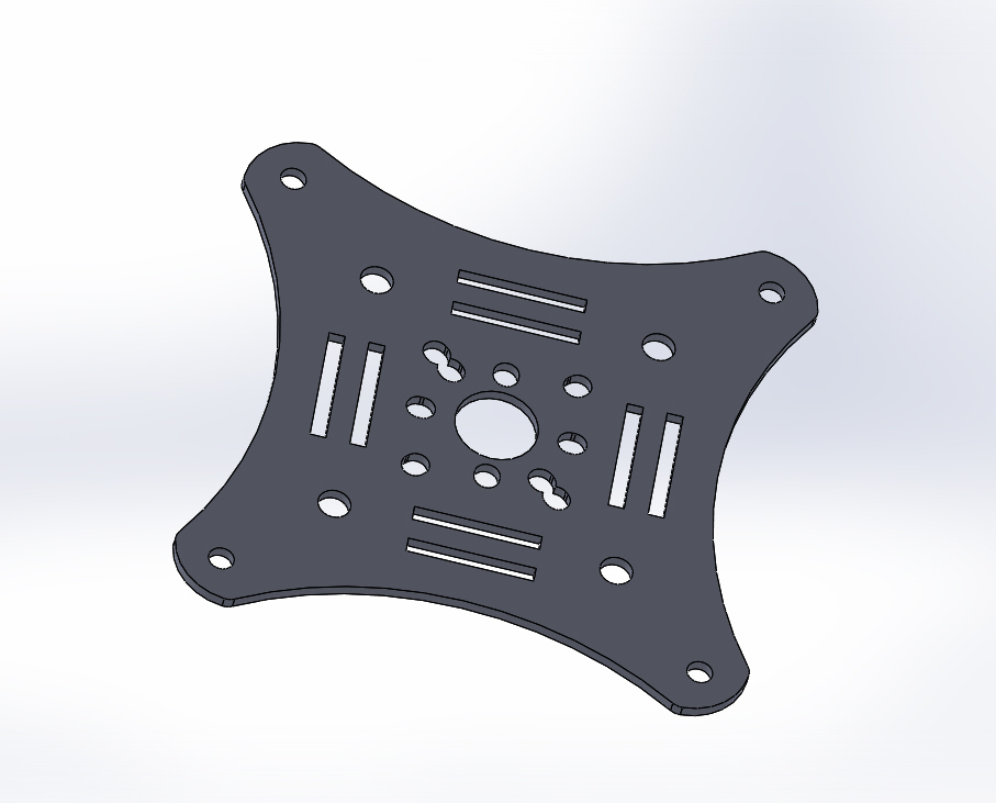

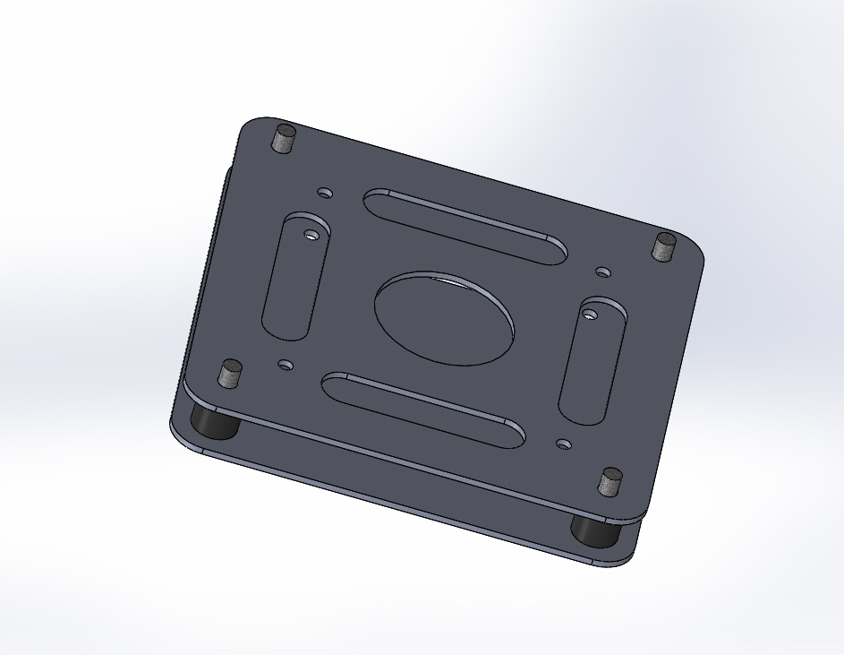

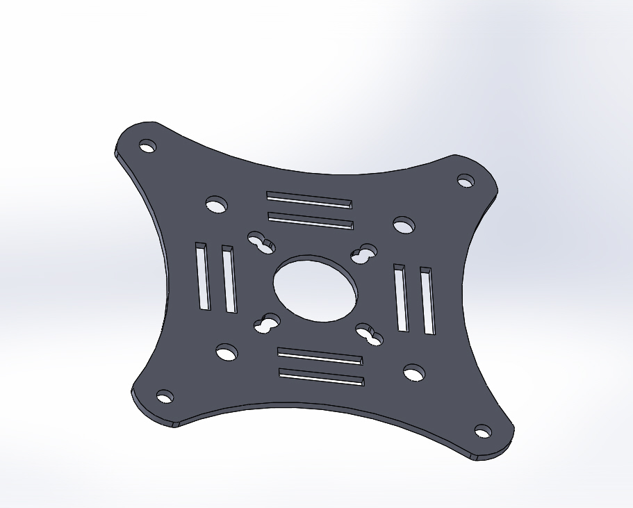

PostNapisane: poniedziałek, 17 sierpnia 2015, 19:46
Posty: 408
Lokalizacja: Wwa

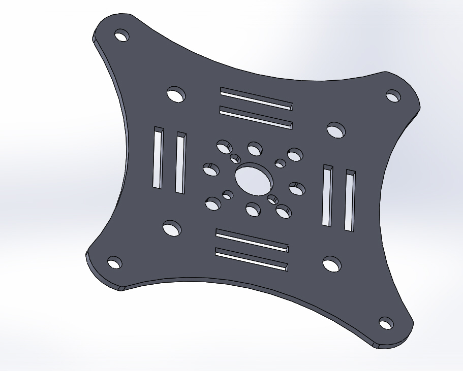

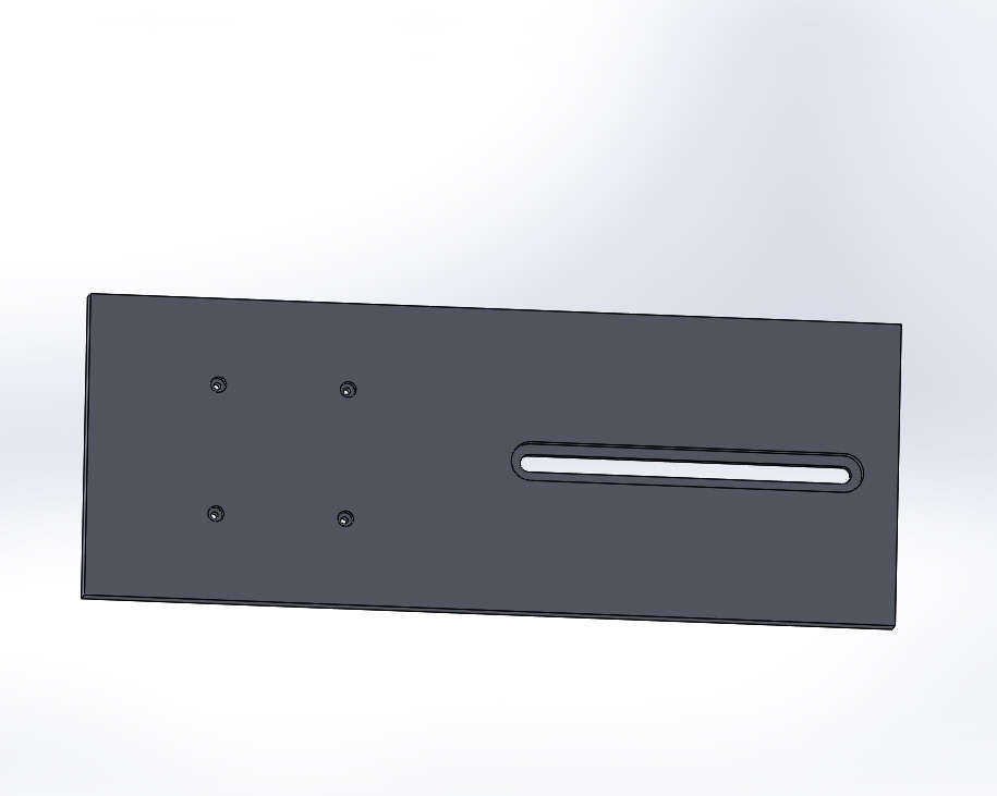

Poszedłem po linii pierwowzoru i tak się prezentują płytki z czujnikiem (dolna) i górna do której będą przykręcane płytki na silniki.
Amortyzacja to gumowe amortyzatory z gwintem M4 o których mówiłem.
plyty.JPG [ 106.72 KiB | Przeglądane 34387 razy ]
Płytki silnikowe narysowałem 3. W większości przypadków wystarczy jedna, kolejne są na większe rozstawy.
motor_plate1.JPG [ 119.3 KiB | Przeglądane 34387 razy ]
motor_plate2.JPG [ 100.54 KiB | Przeglądane 34387 razy ]
motor_plate3.JPG [ 102.46 KiB | Przeglądane 34387 razy ]

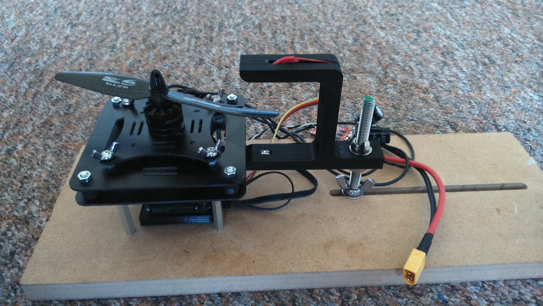

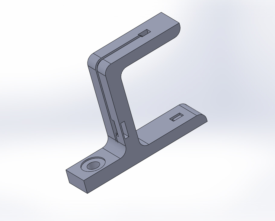

PostNapisane: środa, 19 sierpnia 2015, 17:57
Posty: 408
Lokalizacja: Wwa
a tak wygląda mocowanie czujnika obrotów (nadajnik - dioda i odbiornik - fototranzystor)
Zastosowałem LTE302 i LTR301. Dość fajna sprawa bo mają wbudowaną soczewkę więc pole pomiaru jest ograniczone.
IR_holder.JPG [ 97.06 KiB | Przeglądane 28410 razy ]
Pozdrawiam, Adam

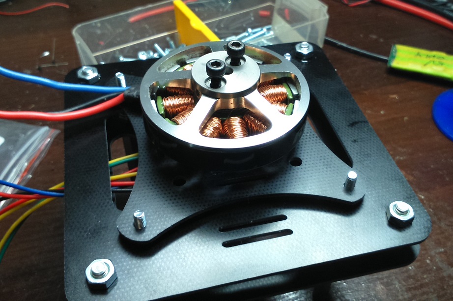

 Tytuł: Re: Wyważarka idealna - zróbmy ją razem :)

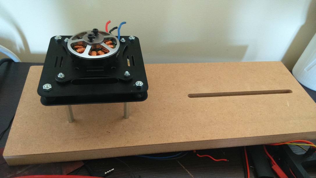

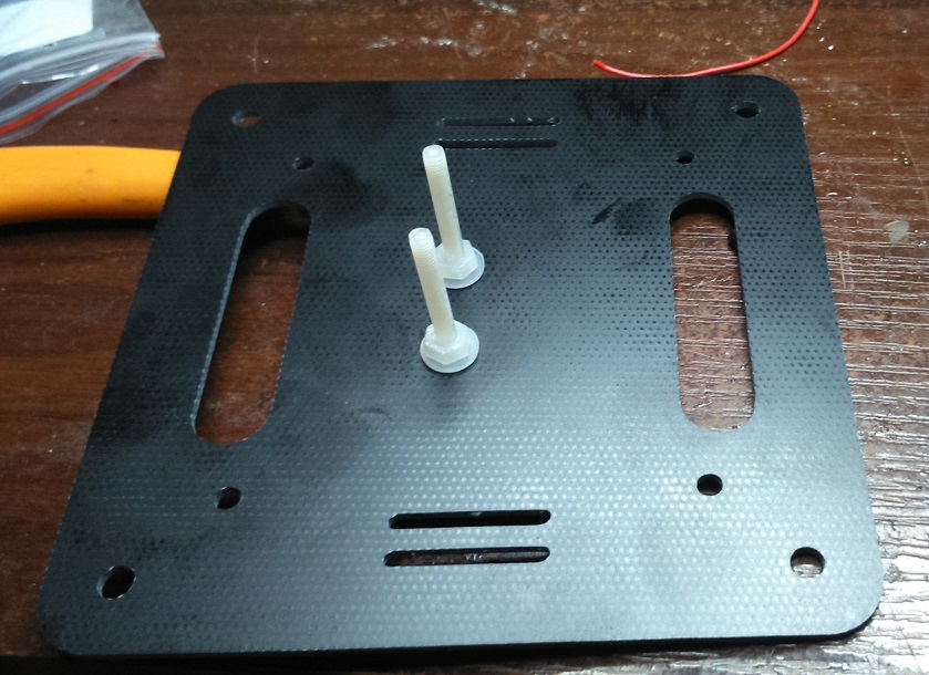

PostNapisane: środa, 2 września 2015, 09:47
Posty: 408
Lokalizacja: Wwa

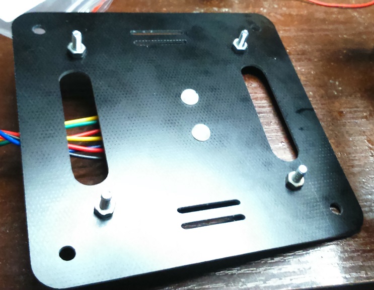

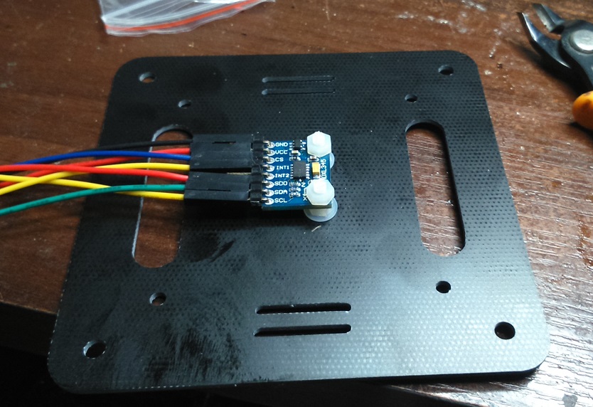

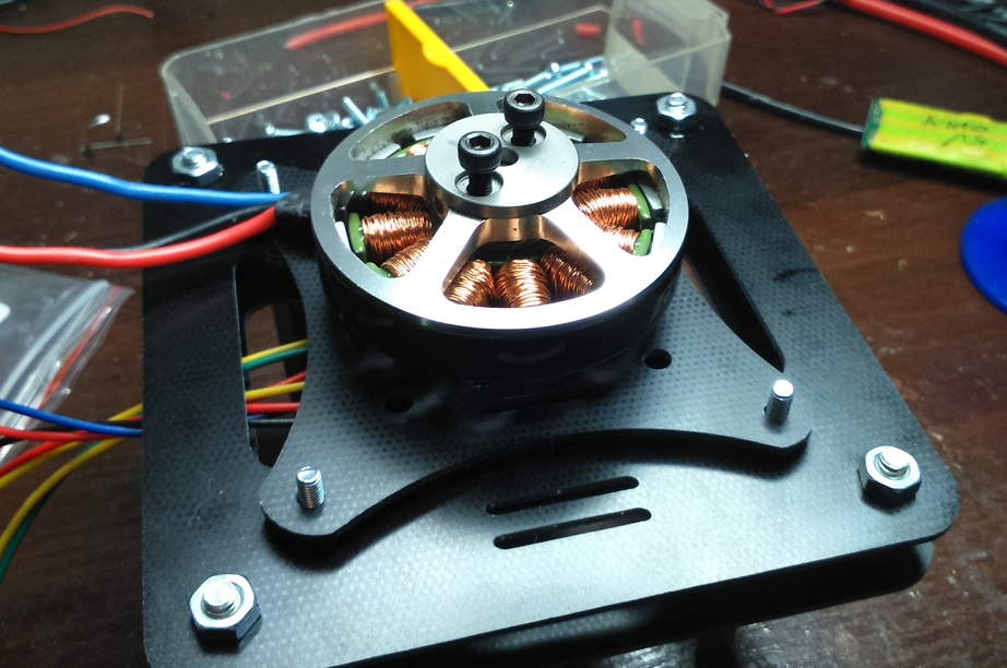

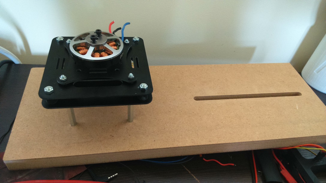

Zaczynam składać część mechaniczna
01-mech.jpg [ 168.11 KiB | Przeglądane 28206 razy ]
02-mech-adxl.jpg [ 161.3 KiB | Przeglądane 28206 razy ]
03-mech-stands.jpg [ 181.49 KiB | Przeglądane 28206 razy ]
04-mech-damp.jpg [ 167.69 KiB | Przeglądane 28206 razy ]
05-mech-mot.jpg [ 122.22 KiB | Przeglądane 28206 razy ]
06-mech-mot2.jpg [ 180.05 KiB | Przeglądane 28206 razy ]
Pozdrawiam, Adam
PostNapisane: czwartek, 3 września 2015, 16:05
Posty: 408
Lokalizacja: Wwa
raz już pytałem ale zapytam drugi raz - ktoś mi wyfrezuje z MDF 12 lub 18 takie mega skomplikowane coś ?
podstawa.JPG [ 61.02 KiB | Przeglądane 28148 razy ]
Pozdrawiam, Adam

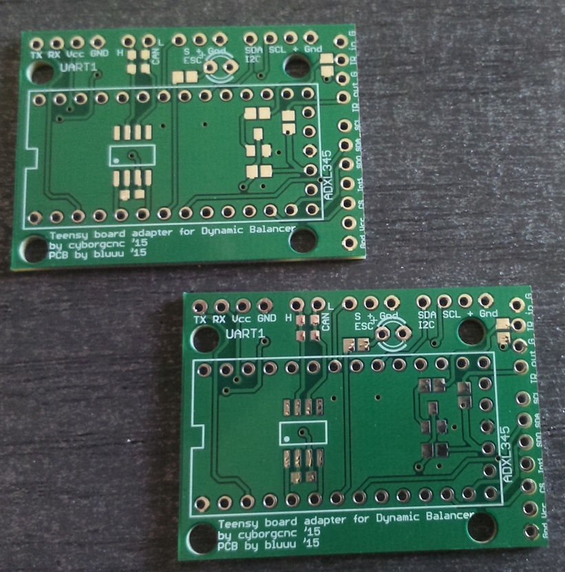

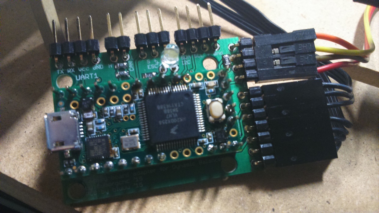

PostNapisane: środa, 16 września 2015, 11:16
Posty: 408
Lokalizacja: Wwa
Coś się dzieje :)
podstawka.jpg [ 164.12 KiB | Przeglądane 28100 razy ]
no i zielone płytki przyszli ;)
balancer_pcb.jpg [ 252.61 KiB | Przeglądane 28100 razy ]
Pozdrawiam, Adam

PostNapisane: czwartek, 1 października 2015, 08:14

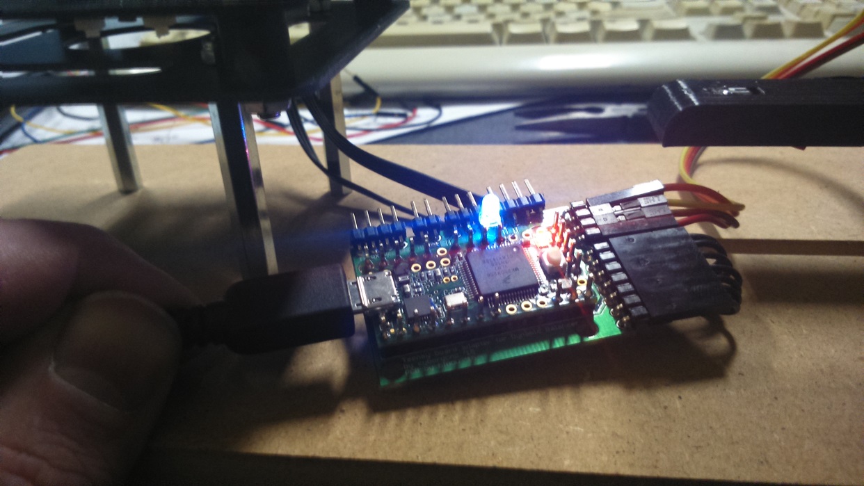

Posty: 408
Lokalizacja: Wwa
wychodzi na to ze obwody działają
teraz trzeba się pobawić w kalibracje etc.
balancer_pcb1.jpg [ 214.63 KiB | Przeglądane 28046 razy ]
balancer_pcb2.jpg [ 270.08 KiB | Przeglądane 28046 razy ]
Pozdrawiam, Adam
PostNapisane: czwartek, 1 października 2015, 09:13
Pinów jak do autopilota AUAV3 :)
PostNapisane: czwartek, 1 października 2015, 09:45
Posty: 408
Lokalizacja: Wwa
Część nie wykorzystywanych, jednak jak już robiłem płytkę to dałem zapas :)

no to gotowe, działa
potencjał niesamowity
teraz jeszcze kwestia dopracowania softu, pobawienie się ustawieniami itp.
rig.jpg [ 269.48 KiB | Przeglądane 27996 razy ]
Pozdrawiam, Adam

Może być i teraz bo pierwsze "przebiegi" mam za sobą.
Na pierwszy rzut zrobiłem wyważanie silnika. Nazywa się to 4 point balancing gdyż wykonujemy 4 "przebiegi".
Zaznaczamy sobie na silniku 3 punkty referencyjne (co 120 stopni). Uruchamiamy przebieg silnika do wywżania (1 przebieg) (możemy popatrzeć wtedy jaka jest magnituda), montujemy/przyklejamy obciążnik w 1 punkcie (2 przebieg) w drugim i trzecim.
Następnie dostajemy obraz jak się siły (niezrównoważenie) układa.
Dodajemy obciążenie w wyliczonym punkcie i .... sprawdzamy magnitude. Jeżeli trafiliśmy z obciążeniem to cieszymy się pięknie wyważonym silnikiem. Jak nie, robimy korekty masy.
Podobnie ze śmigłami przy czym tutaj dochodzi jeszcze kwestia łopaty referencyjnej i wymaga to trochę dostrojenia w zależności (to moje wnioski) od wielkości silnika/śmigła (więc i amplitudy drgań) itp.
Pozdrawiam, Adam
