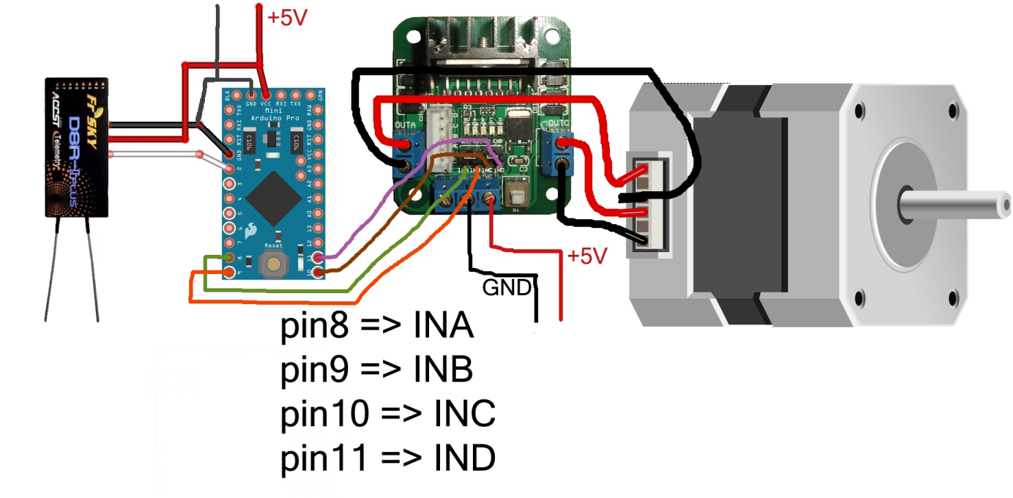

Schemat podłączenia w przypadku silnika krokowego z 4 przewodami (bipolarny):
rcStepper.jpg [ 267.97 KiB | Przeglądane 19352 razy ]

Odbiornik RC podłączamy do pinu 2. Zasilanie silnika dobieramy oczywiście do posiadanego silnika.

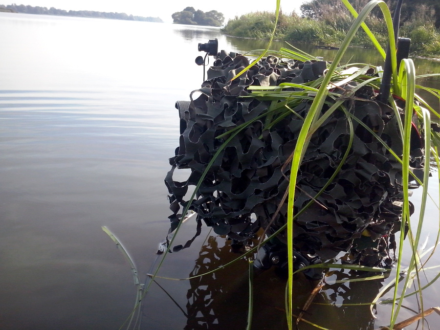

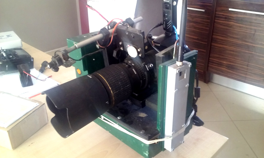

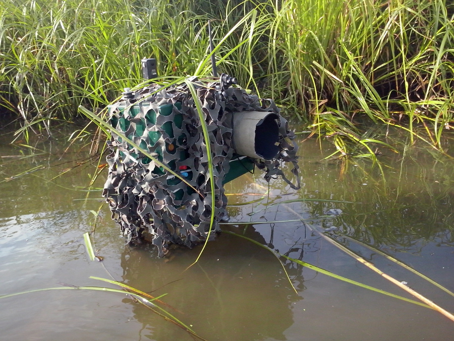

Oto inny przykład - gimbal sterowany radiem, napędzany właśnie krokowymi - służący do fotografowania dzikiego ptactwa.
1.jpg [ 182.87 KiB | Przeglądane 18907 razy ]
2.jpg [ 239.53 KiB | Przeglądane 18907 razy ]
3.jpg [ 369.61 KiB | Przeglądane 18907 razy ]

W środku zabudowany jest właśnie powyższy układ. A niektórzy wątpili w przydatność... :lol:
