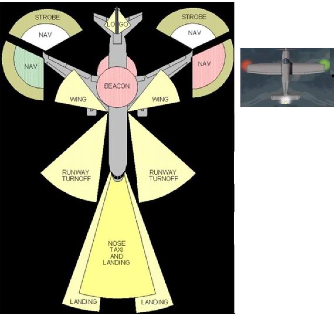

Wstawię to
Światła.JPG [ 84.97 KiB | Przeglądane 10793 razy ]
dla przypomnienia.
Edycja:
Po zastanowieniu się po Waszych radach i poczytaniu tego http://www.rcclub.eu/viewtopic.php?f=87&t=5622 (początkowo zamierzałem zastosować zasilanie z NiMh) zdecydowałem jednak do prób kupić jeden z tych droższych migaczy i dokupić BEC do Lipo.
Mam nadzieję, że to będzie widoczne w dzień?
Słusznie? Jak Sądzicie?
Pamiętam natomiast jeszcze o sugestii Marcina co do błysku z aparatu foto. Dałem sobie w dzień "po oczach" moim małym automatem i dłuższą chwilę byłem ślepy. Może wykonam jakieś próby odległości widoczności takiego błysku, wtedy zasilanie 3V (:) i wtedy popytam po zakładach naprawy aparatów.
W razie czego pomożecie w adaptacji:?: :D
