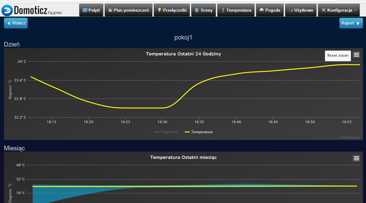

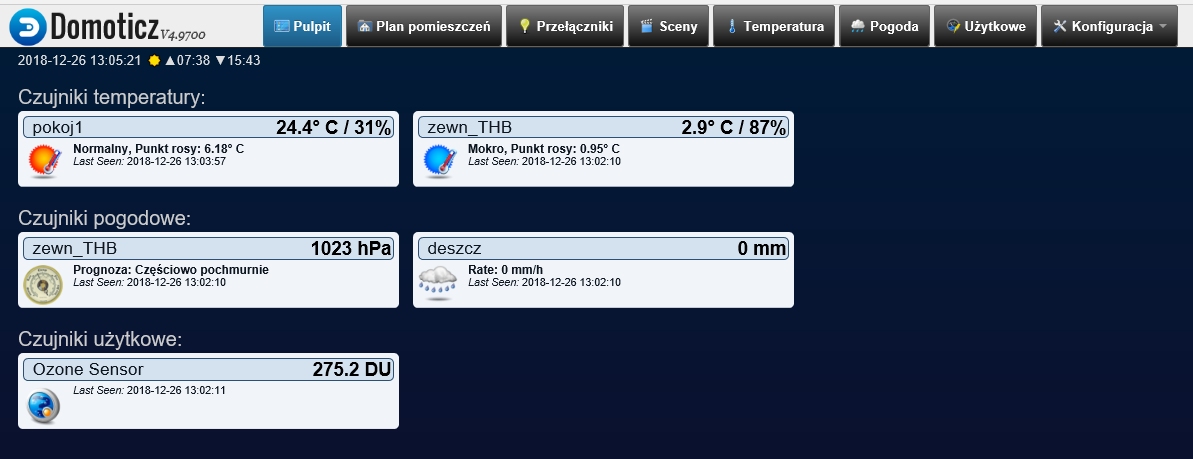

Żeby już po chwili cieszyć się:
domoticz_1.jpg [ 129.04 KiB | Przeglądane 26744 razy ]
domoticz_2.jpg [ 142.39 KiB | Przeglądane 26744 razy ]

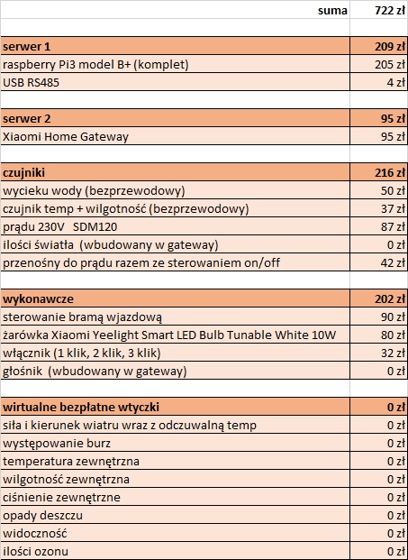

Ile to kosztuje?
- serwer na raspeberry pi 3 ok 180zł ale może być nawet wersja 2
- serwer na windows - nic bo pewnie komputer mamy jakiś w domu
- 1 sensor samoróbka (ESP8266 + jakiś czujnik) max 10$
- 1 bezprzewodowy czujnik temp+wilgotn od Xiaomi 50zł (mały ładny i gotowy)
- Xiamomi gateway 90zł (czyta dane z np czujników temperatury)
- głowica Danfoss Living Connect w wersji Z-Wave – model: „014G0013” ok 230zł
- Aeon Z-Stick w wersji S2 (czarny) lub Gen5 (biały) do gadania np z głowicami Danfoss ok 200zł
- licznik prądu 1 fazowy 25$
- do wody wystarczy w wielu przypadkach tylko ESP8266 (6$)
- do gazu j.w. lub możemy wsadzić dodatkowy licznik z impulsatorem

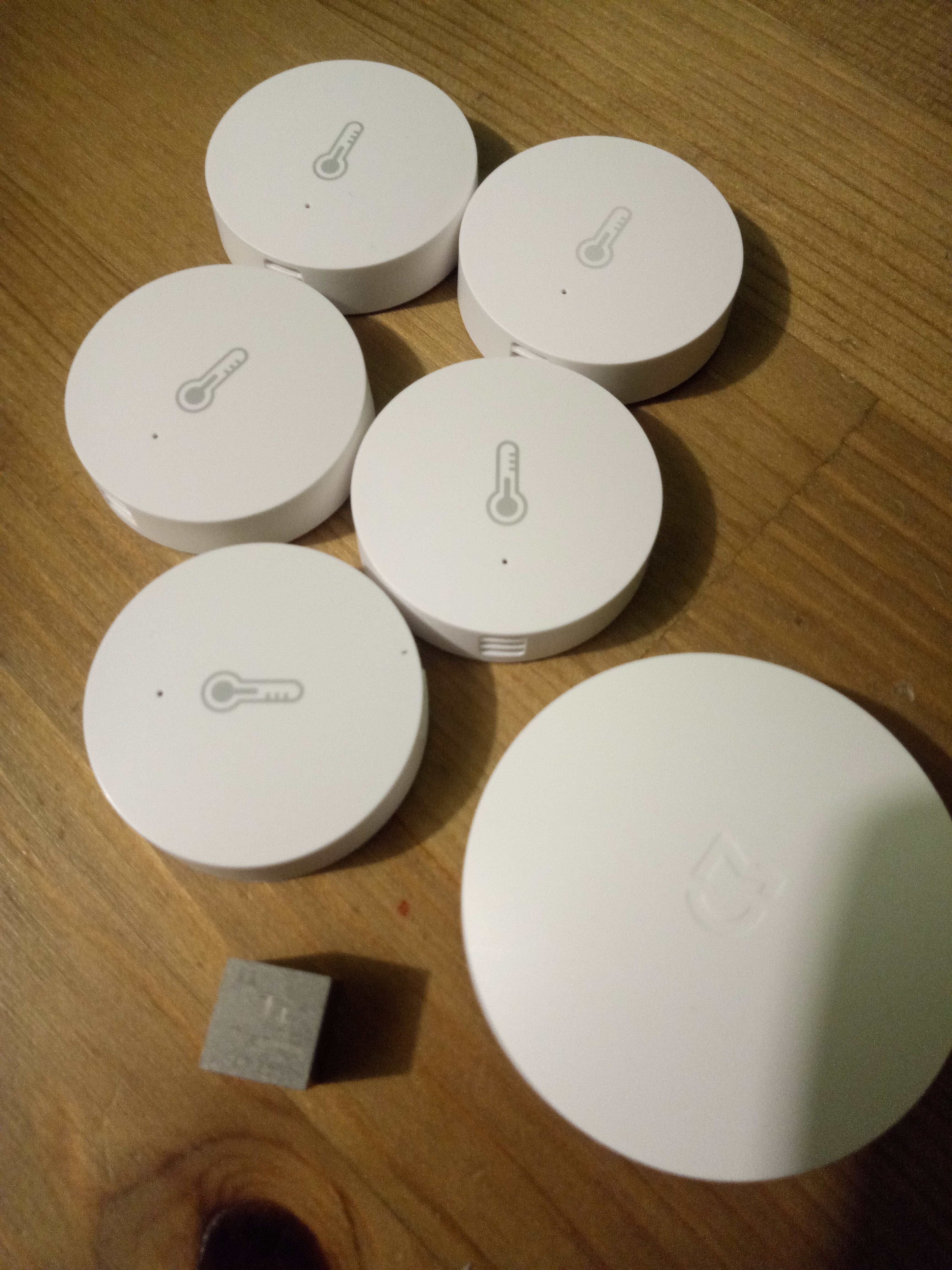

Skoro w porównaniu opłacalności i ogólnej fajności wygrały czujniki Xiaomi Mi Home zatem przyjechało ich więcej (szara kostka dla porównania wielkości ma 1x1x1cm):
IMG_20190117_200547.jpg [ 2.95 MiB | Przeglądane 26248 razy ]
To coś największego to bezprzewodowy włącznik, który można dowolnie skonfigurować w całym systemie, aktualnie jeden krótki klik włącza wcześniej światło (barwa, jasność) w Gateway'u a dwuklik je wyłącza.

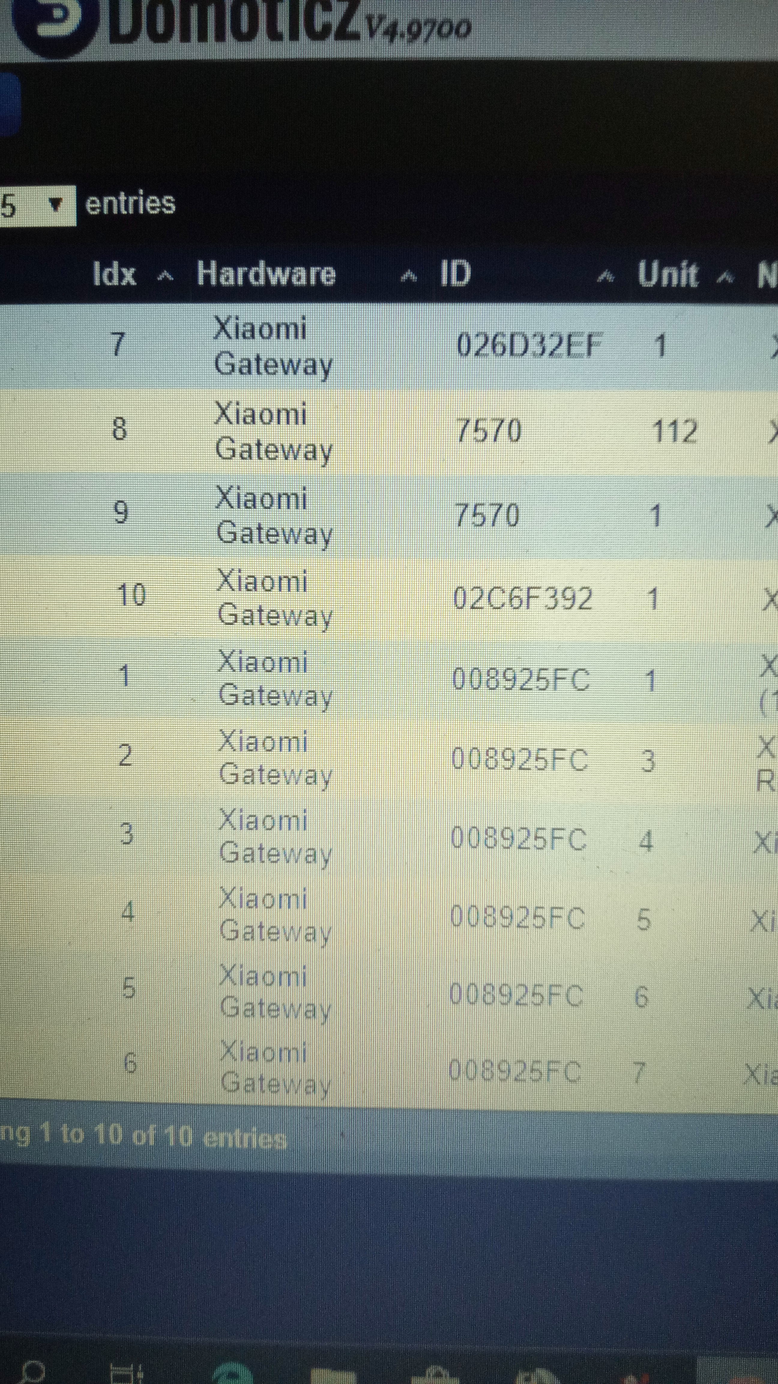

Udało się też skonfigurować Xiami Mi Home Gateway:
IMG-20190119-WA0001.jpeg [ 2.78 MiB | Przeglądane 26248 razy ]
Co dało dostęp do wszystkich białych pudełeczek od Xiaomi - jak się okazało sam Gateway ma parę ciekawych funkcji już wbudowanych i można z nich korzystać przez Domoticza.

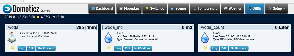

Clipboard01.jpg [ 91.24 KiB | Przeglądane 26248 razy ]
Powyżej pierwsze wyniki z czujnika przepływu YF-S201 + ESP8266 z ESPeasy na pokładzie.
Liczone na kalkulatorze zużycie wody do wc przy 4 osobach, 3 spłukaniach dziennie - daje około 22m3 wody i ścieków rocznie. Jako, że jest to domek można realnie wziąć pod uwagę wykorzystanie już "zużytej" wody z umywalek/wanny/prysznica właśnie do wc. Wtedy to spłukanie wc mamy prawie za darmo (minus koszt instalacji oraz jakiegoś prądu, żeby to obsłużyć)
Już pierwszy dzień działania "produkcyjnego" przyniósł wnioski o możliwych modyfikacjach domu. Jak się okazuje uszczelki w oknach, które były na dość wysokim miejscu w kalendarzu napraw prawie w ogóle nie zmieniają temp w pomieszczeniach (porównano dwa podobne pomieszczenia z wymienionymi i ze starymi uszczelkami). Drzwi wejściowe zdecydowanie są do wymiany gdyż różnica w wiatrołapie w porównaniu do reszty pomieszczeń jest znaczna. Ale absolutnym faworytem jest strych. Słabo ocieplony dach z blachą to najsłabsze ogniwo, z satelity z kamerą termowizyjną łatwo znajdziecie ten dom będzie się świecił :mrgreen: :mrgreen:

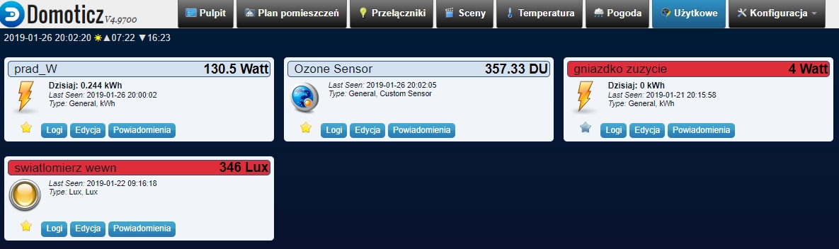

PostNapisane: sobota, 26 stycznia 2019, 20:03
Zużycie wzrosło :geek:
produkcja.jpg [ 160.86 KiB | Przeglądane 26032 razy ]

Porozmawiajmy o pieniądzach. Poniższa tabelka przedstawia koszty, które poniosłem żeby zbudować cały system. W aktualnej konfiguracji niektóre czujniki czy urządzenia wykonawcze są zwielokrotnione co dało w sumie dokładnie tysiaka. Do pełni szczęścia brakuje miernika zużycia gazu i wody. Woda właściwie tylko informacyjnie gdyż mimo prezentacji liczbowej nie udało się przekonać rodziny do odzysku wody z umywalki do wykorzystania w wc.
Czekamy na decyzję w sprawie wymiany licznika gazu bo ten zamontowany ma sporo lat i nie sposób go sczytać* a te dane ułatwiłyby dobranie programu grzewczego w centralnym ogrzewaniu.
kosztorys.jpg [ 143.51 KiB | Przeglądane 18874 razy ]
*no można by użyć kolejnego raspberry pi z kamerą i w ten sposób z obrazu cyferblatu robić cyferki. Drogie, skomplikowane, no i bez przesady...

I jest fajnie. Brakuje mi jeszcze sterowania i sprzętu pod system udawania obecności gospodarzy w domu - w ramach ochrony przed przypadkowymi złodziejami (tymi co to nie mieli zamiaru ale jak widzą okazję...)
No i generalna uwaga do projektowania sterowania to określenie założeń vice możliwości ich spełnienia. Np. oszczędzam wodę ale jeden np. z domowników ma to gdzieś, więc albo dokładam krany z czujnikiem przyłożenia rąk jak w marketach/daję mniejszy strumień + dysza zraszająca albo odpuszczam ten temat tam, gdzie wodę otweira się ręcznie ale np. wyłapuję ją do obiegu wtórnego - toaleta, mycie samochodu i innych rzeczy na zewnątrz itp.
Chciałbym kiedyś zobaczyć u kogoś, kto wdrożył sterowanie w domu taki pełny opis co jak i w jakich okolicznościach działa i dlaczego tak a nie inaczej zostało ustawione. Oczywiście ustawienia są pod indywidualne potrzeby i nie muszą wszystkim odpowiadać.
