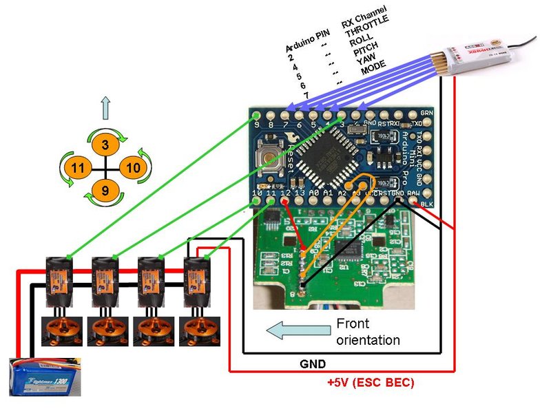

quadp.jpg [ 98.82 KiB | Przeglądane 16078 razy ]
To właśnie na Arduino powstało słynne MultiWii. Oprócz dowolnej płytki Arduino potrzebujesz jakieś czujniki. Można podłączyć każdy osobno lub na zespolonej płytce - ważne żeby komunikowały się po I2C. Pierwsze kontrolery łączyło się z wyrwanym kawałkiem z kontrolera z konsoli Wii stąd nazwa MultiWii :) (to ta zielona płytka na powyższej grafice)
Potrzebujesz:
- żyroskop
- akcelerometr
- barometr
- kompas (magnetometr)
- sonar ultradźwiękowy (opcja)
Do tego
- gps na i2c czyli tak naprawdę kolejne Arduino + prawie dowolny GPS
Jeszcze buzer, dzielnik napięcia i można lecieć.

UWAGA W przypadku niektórych zespolonych czujników trzeba dodać rezystory podciągające.
