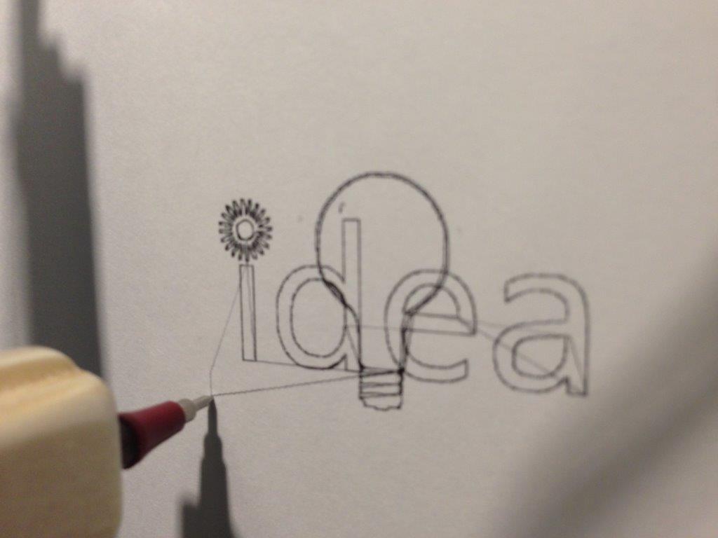

 Tytuł: Re: Arduino - jak zacząć.
PostNapisane: niedziela, 14 grudnia 2014, 15:58
Po drobnych poprawkach
IMG_3437.jpg [ 46.5 KiB | Przeglądane 14947 razy ]
rysuje troche dokladniej.
Rysunek ma H 22mm x W 37mm
czyli dość mały :)
Oczywiście ponieważ nie ma unoszenia pisaka (jeszcze) widoczne są linie przemieszczania.
Ale to drobnostka :)
czyli dość mały :)
Pochwal się już swoim rozwiązaniem :-)

To żadne rozwiązanie :)
Dwa wózki od popsutych napędów DVD, połączone razem, sterowanie Arduino + 3 drivery i po ptokach :)

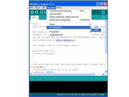

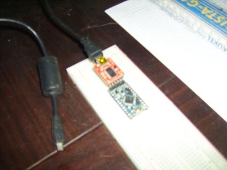

Mam problem z wgraniem na ardu programu, wcześniej działało wszystko ok , a teraz nie mogę wgrać nawet blinca.
ardu mam takie http://botland.com.pl/arduino-moduly-gl ... 16mhz.html
programator takihttp://botland.com.pl/konwertery-us ... rkfun.html
nie wiem o co chodzi.
Proszę o pomoc

Niedało mi spokoju , wyświetla mi taki komunikat:
Wielkość binarna szkicu: 1 082 bajtów (maksymalnie: 30 720 bajtów)
avrdude: stk500_getsync(): not in sync: resp=0x00
_____________________________
PostNapisane: piątek, 19 grudnia 2014, 15:38
Posty: 6478
Źle podłączony interfejs do programowania albo złe ustawienia w programie. Pokaż jak masz i co podłączone między komputerem a arduino - najlepiej zdjęciem.

Załączam zrzuty ekranu i zdjęcia jak łączę to wszystko.
Przepraszam za jakość , mam problem z zrobieniem dobrego zdjęcia.
JD600745.JPG [ 17.15 KiB | Przeglądane 14790 razy ]
Prezentacja3.jpg [ 19.33 KiB | Przeglądane 14790 razy ]
Prezentacja2.jpg [ 17.82 KiB | Przeglądane 14790 razy ]
Prezentacja1.jpg [ 17.96 KiB | Przeglądane 14790 razy ]

Czerwona płytka z interfacem ma jakieś oznaczenia? Gdzie ją kupiłeś? Sparkfun?
PostNapisane: piątek, 19 grudnia 2014, 20:19
Jeśli masz skaner to połóż to na skaner, przejedź i będzie lepsze niż niejedno zdjęcie :)
Przynajmniej będzie widać opisy na płytce :)

Tak przejściówka to sparkfun, a płytka adru to orginalna płytka. Wszystko to kupiłem w Botlandzie. Zastanawia mnie tylko to że 3 dni temu działało , a teraz nie działa. Podłączam wszystko tak jak wceśniej to robiłem i echo, a co ciekawe to wgrany jest na płytke Hubercie Twój programik do sekfencjonowania serw i nadal doskonale działa.

Dzięki Rob za radę z skanerem , przy tak małych elementach byle jakim aparatem nie sposób zrobić dobre zdjęcie , tym razem już chba nie wykorzystam Twojej rady , ale jest naprawdę dobra i przy następnej okazji napewno z niej skorzystam.
