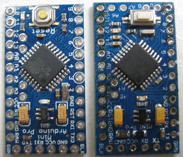

Zobaczcie, ten sam sprzedawca, ten sam opis a w dwóch różnych zamówieniach przesyła dwie zupełnie różne wersje płytki Arduino. Niby nic się nie stało ale jeżeli łączycie tą płytkę z inną to może się okazać że coś nie będzie pasowało bo wiele pinów jest w zupełnie innych miejscach :)
arduino_mini_pro_x2.jpg [ 300.88 KiB | Przeglądane 14300 razy ]
 Tytuł: Re: Arduino - jak zacząć.
PostNapisane: środa, 30 kwietnia 2014, 23:34
Dołączył(a): poniedziałek, 9 grudnia 2013, 12:09
Posty: 37
Mam tę z prawej. Był na niej jakiś błąd w opisie, nie pamiętam już jaki ale nic krytycznego (chyba niepodłączony pin z podpisem sugerującym, że coś jest).
W tych chińskich cudach lepiej od razu otworzyć datasheet i miernikiem sprawdzić połączenie pinów z nóżkami procesora.
Aha, płytka działa i nawet latała :)

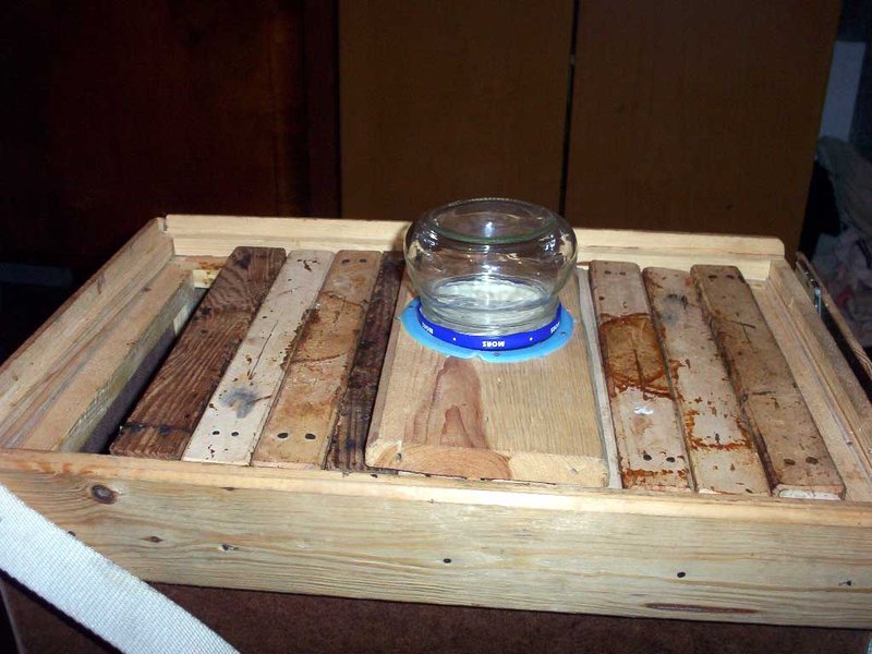

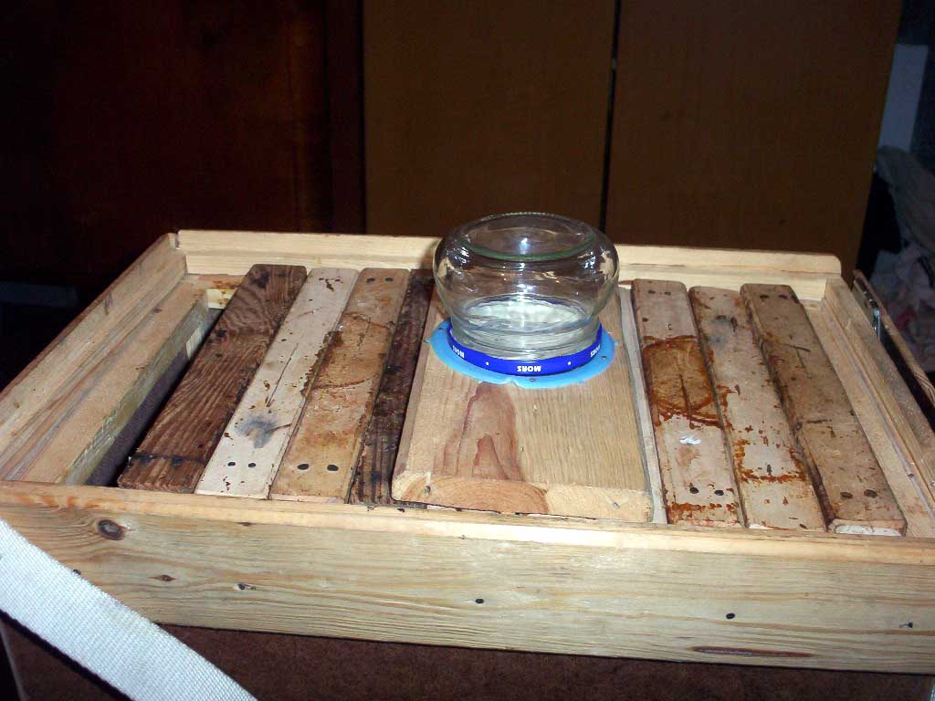

PostNapisane: środa, 9 lipca 2014, 20:28
Posty: 284
Lokalizacja: Tarnów
Szkoda twojej roboty i pszczół.
Wszystko zależy jakie twój tata ma podkarmiaczki. W podkarmiaczce musiał by być czujnik poziomu cieczy, co by nie przelać za dużo. O ile arduino możesz zaprogramować to pszczół już nie. Raz rodzina zje 200ml za dzień a raz 1000ml. Tu by się przydał patent z dystrybutorów na stacjach paliw, jak dolejesz do pełna sam odcina pompkę. Zaglądać do uli i tak będzie trzeba by mieć pewność, że wszystko jest w porządku. Podkarmia się za zwyczaj na jesień a to czas kiedy pszczoły uszczelniają sobie ul na zimę więc i tą rurkę mogą zakleić.
Ja mam 37 uli i sprawdza mi się patent ze słoikami 1L. Przygotowuje syrop i idę pozbierać słoiki, przy okazji widzę które rodziny wzięły pokarm a które nie . Po napełnieniu już w dwie osoby jedna podnosi daszek a druga wkłada słoik, cała operacja to max 30min.
Fotka z neta ale widać o co chodzi w budowie podkarmiaczki.
podkarmiaczka-w2.jpg [ 95.48 KiB | Przeglądane 13293 razy ]
Pozdrawiam Wojtek
