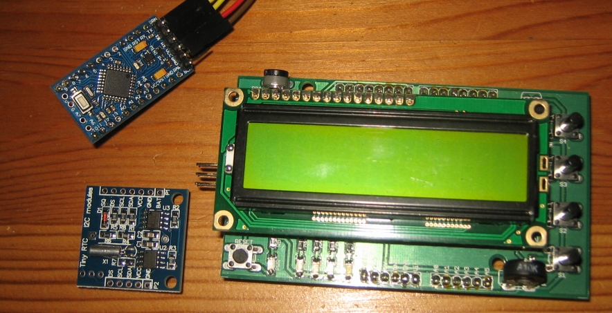

Główną płytką choć jedną z mniejszych jest Arduino Pro Nano, do tego potrzebujemy LCD 2x16, moduł zegara RTC DS1307 i 6 przycisków. Ostatnia rzecz to płytka z przekaźnikiem (jeśli chcemy sterować dzwonkiem na nieco większe napięcie) a jeśli to tylko jedno małe pomieszczenie to wystarczy buzzer :)
Oczywiście można użyć innej płytki Arduino - nic nie stoi na przeszkodzie. Całość zasilana jest z 5V.
elementy.jpg [ 321.22 KiB | Przeglądane 18973 razy ]
Zegarek używa pamięci EEPROM więc niegroźne mu resetowanie, a moduł zegara RTC ma swoją bateryjkę więc zaniki prądu nic nie namieszają.
