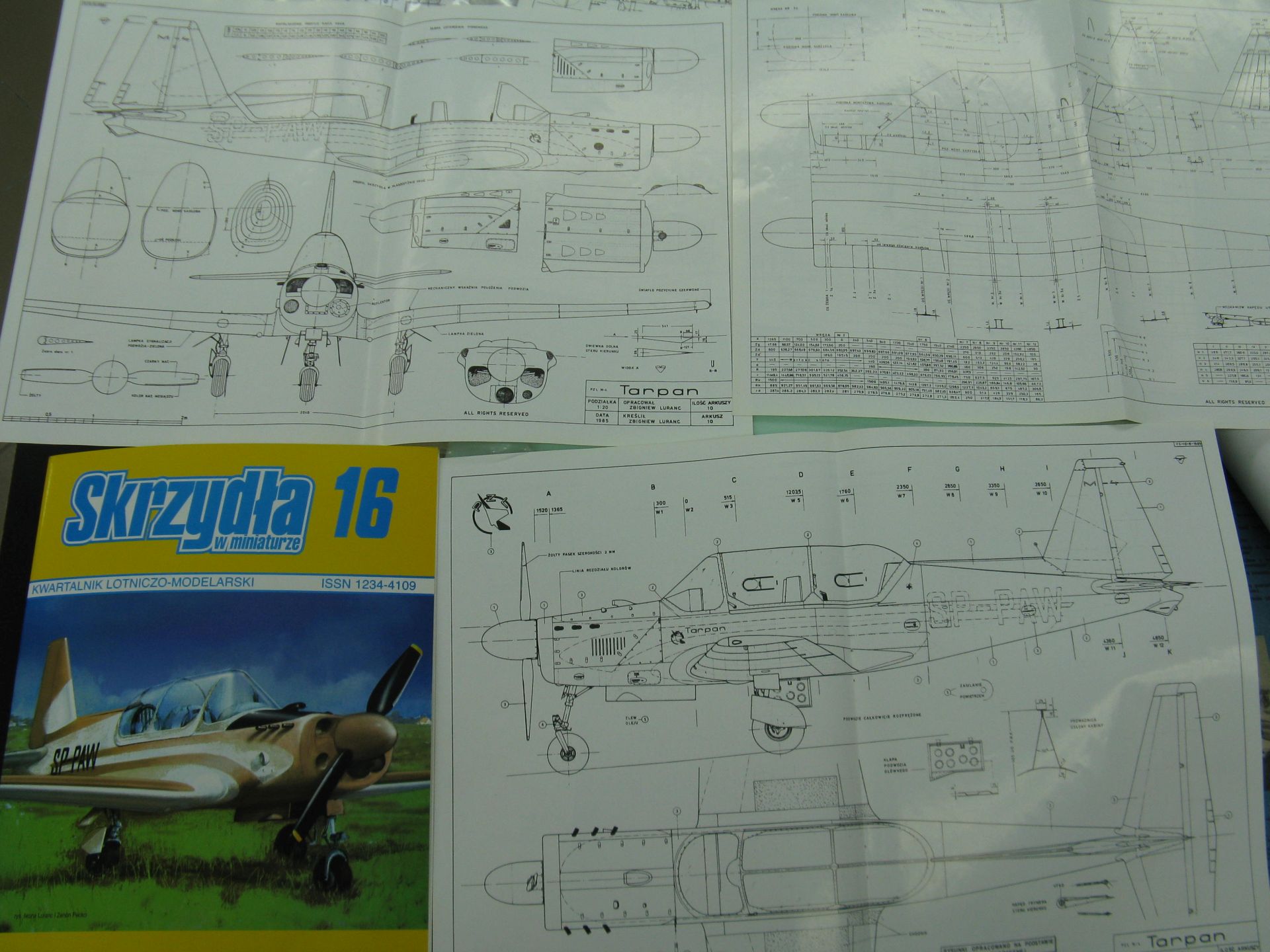

Wygrzebałem stare plany Tarpana, popatrzyłem na nie i ... narysowałem nowe.
Poprzednie były robione na podstawie rysunków modelu na uwięzi Romualda Żmidzińskiego, ale jak kupiłem Skrzydła w miniaturze nr 16 poświęcony Tarpanowi, to stwierdziłem, że szybciej będzie narysować nowe plany, niż poprawiać stare.
No to narysowałem (na papierze ołówkiem, nie na komputerze) w skali 1:7,5 i tak sobie pomału wycinam ze sklejki owocówki.

Krzysztof, a to masz?
http://www.smil.org.pl/ptl/wyklady/20_M-2_i_M-4_Tarpan.pdf
 Tytuł: Re: PZL M-4 Tarpan
PostNapisane: wtorek, 8 grudnia 2015, 14:45
Teraz już mam :D .
Dzięki Stefan za wszelkie informacje.

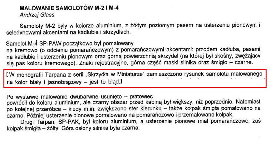

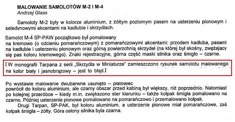

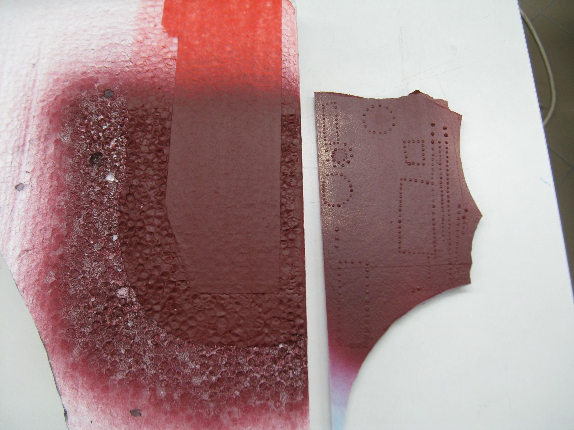

Zwracam uwagę, gdybyś nie doczytał:
Malowanie.JPG [ 96.89 KiB | Przeglądane 38265 razy ]
PostNapisane: wtorek, 8 grudnia 2015, 17:22
Widziałem to malowanie i nawet zdziwiłem się, że w tak poważnym czasopiśmie wkradł się taki błąd.

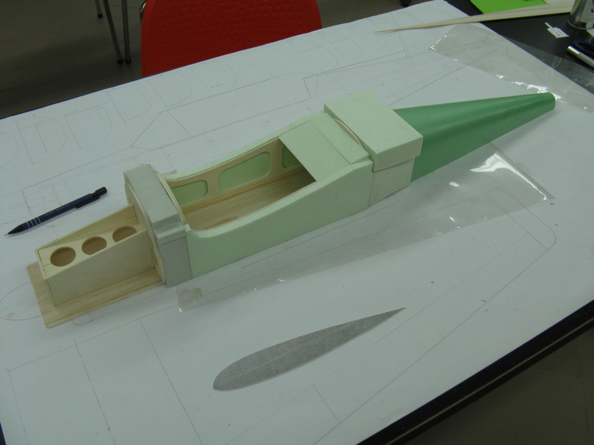

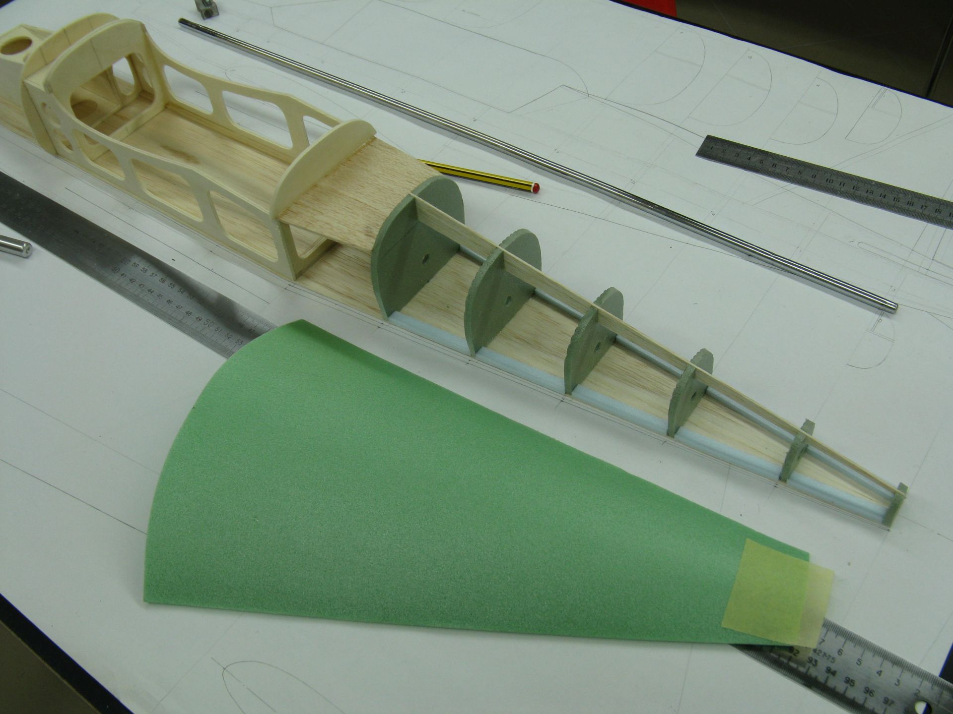

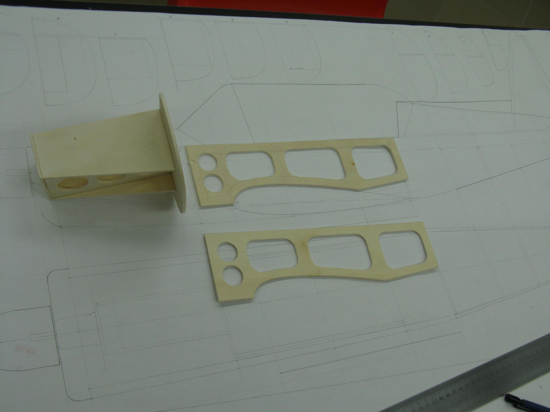

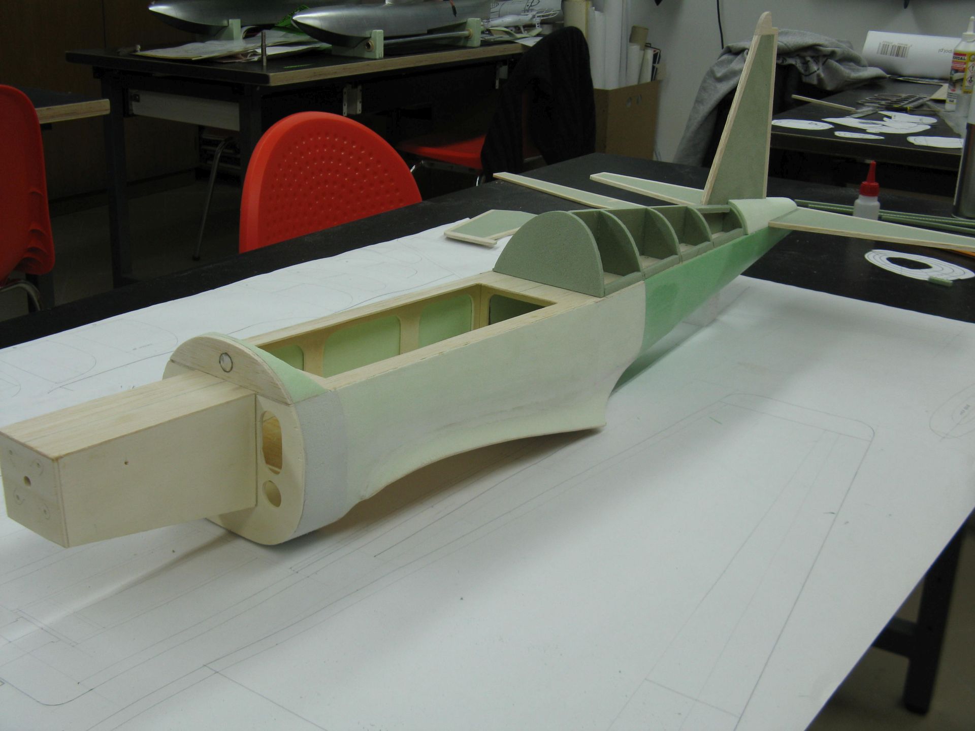

PostNapisane: środa, 9 grudnia 2015, 14:39

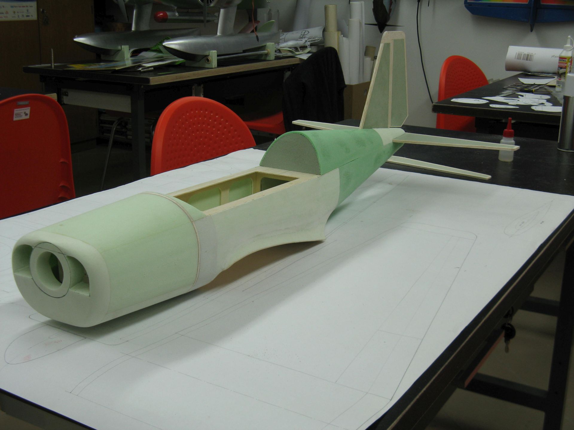

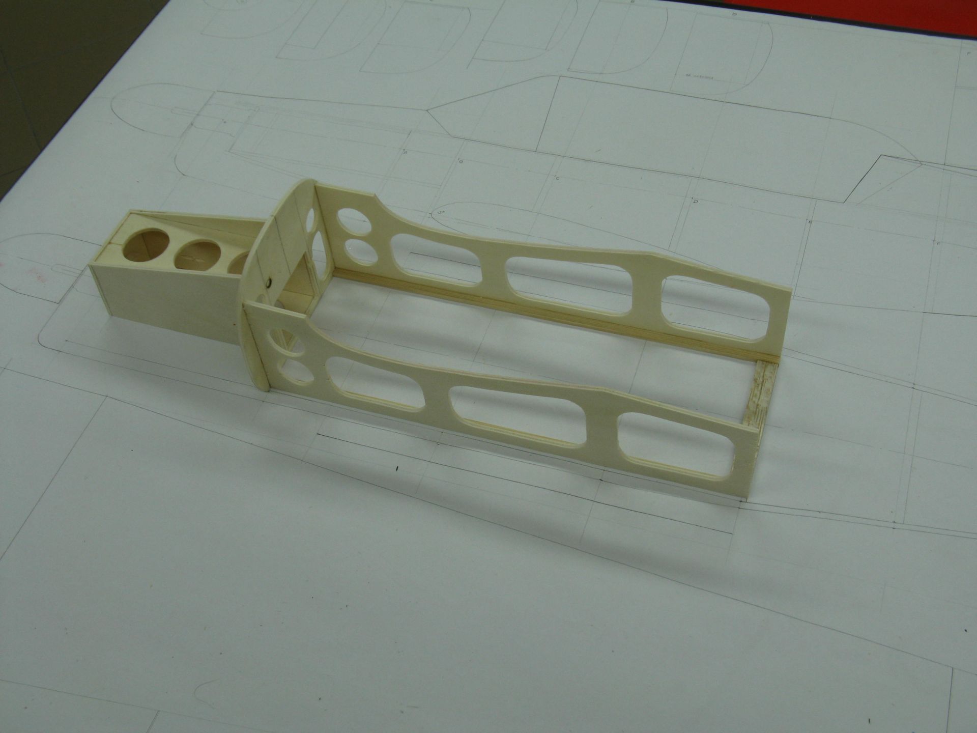

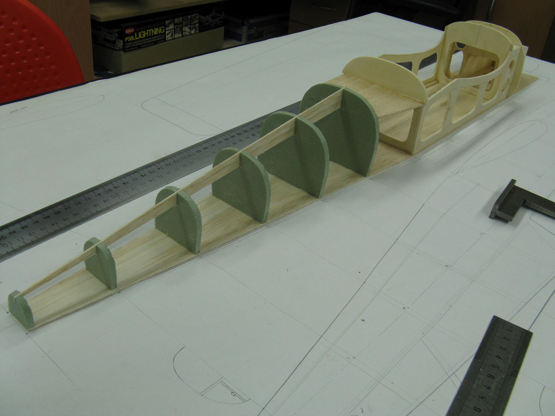

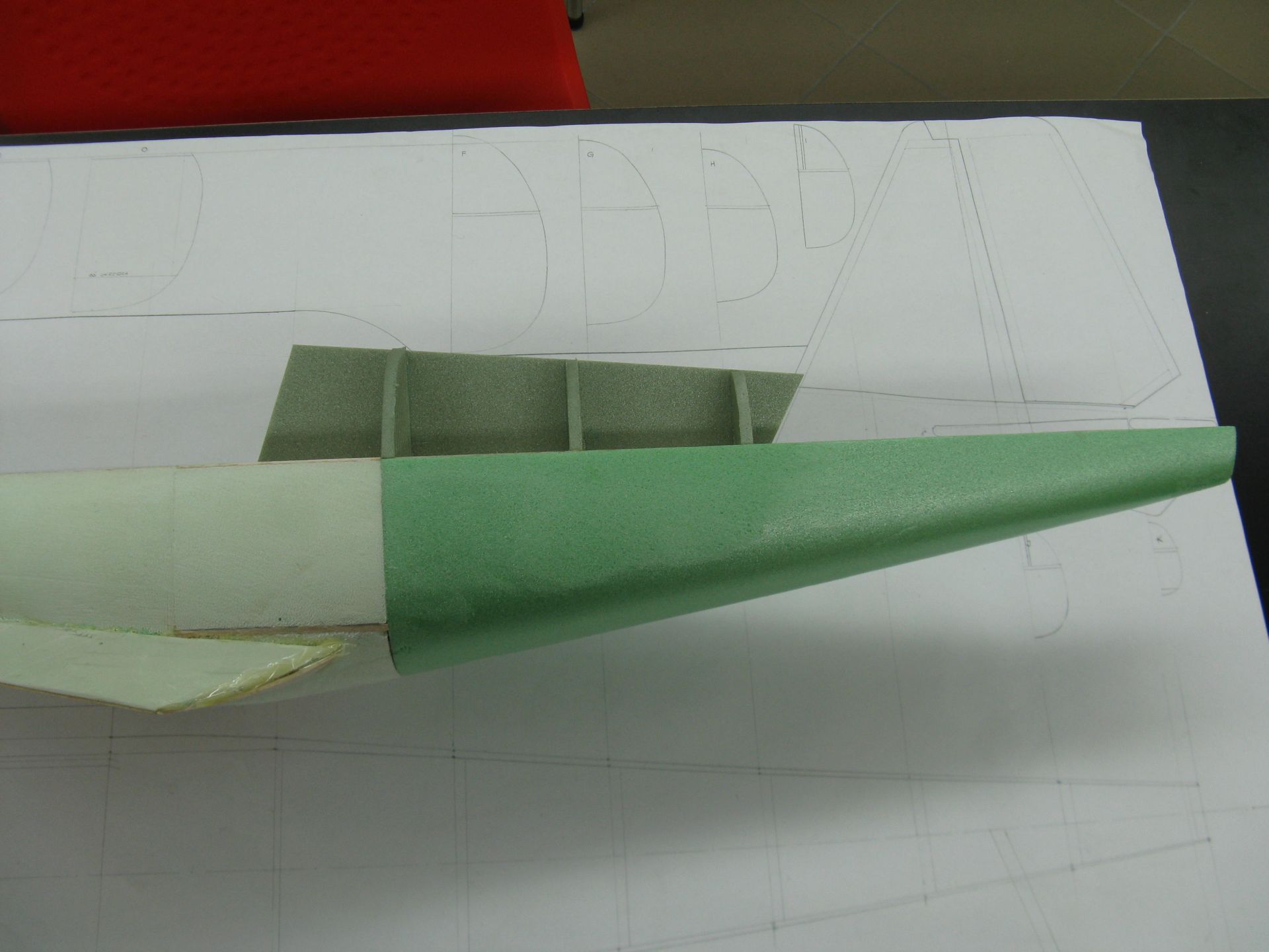

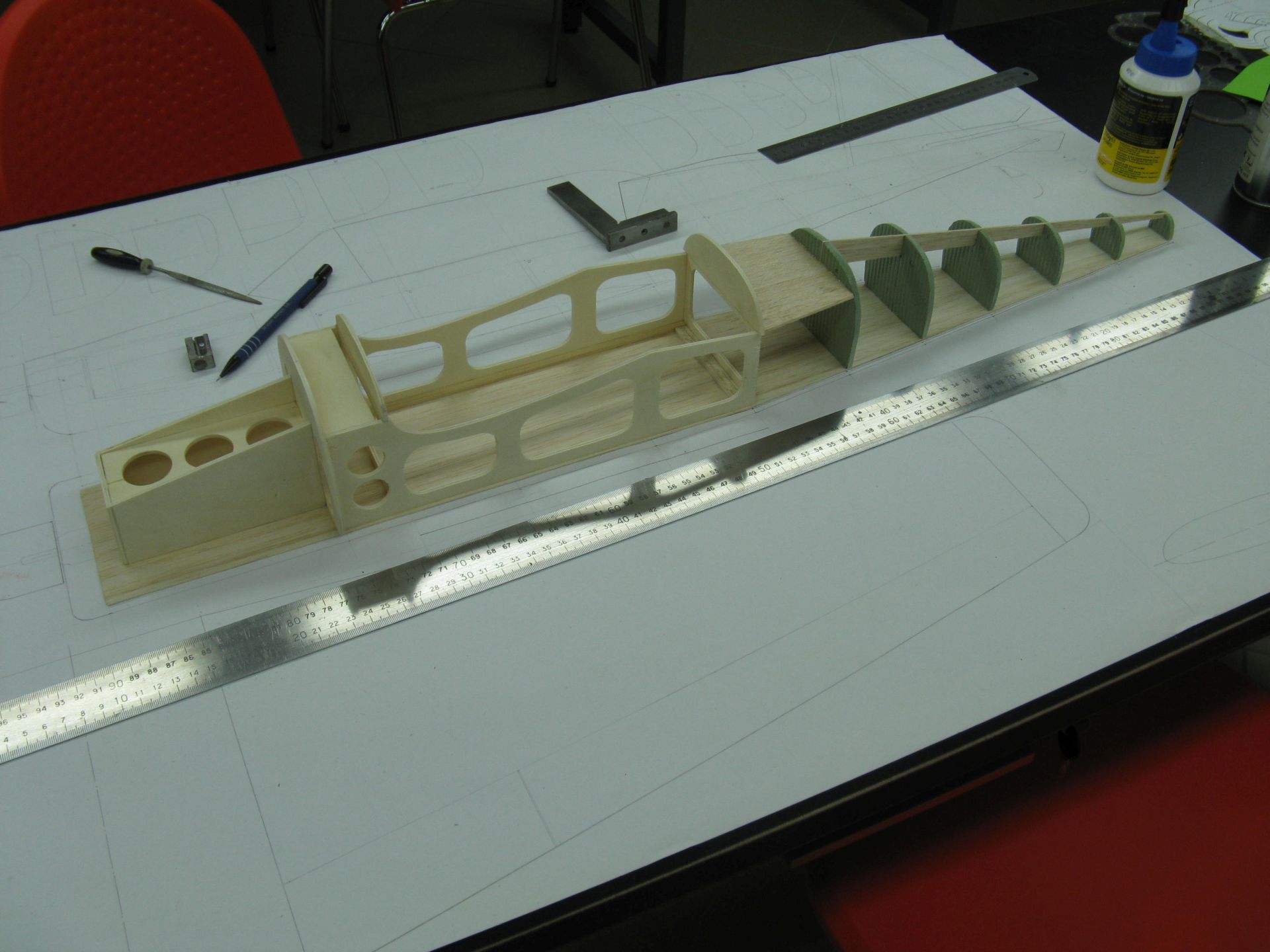

Kadłub ma konstrukcję mieszaną z pokryciem piankowym.
IMG_3068.jpg [ 205.56 KiB | Przeglądane 38186 razy ]
IMG_3069.jpg [ 206.76 KiB | Przeglądane 38186 razy ]
IMG_3070.jpg [ 244.67 KiB | Przeglądane 38186 razy ]
IMG_3071.jpg [ 235.65 KiB | Przeglądane 38186 razy ]

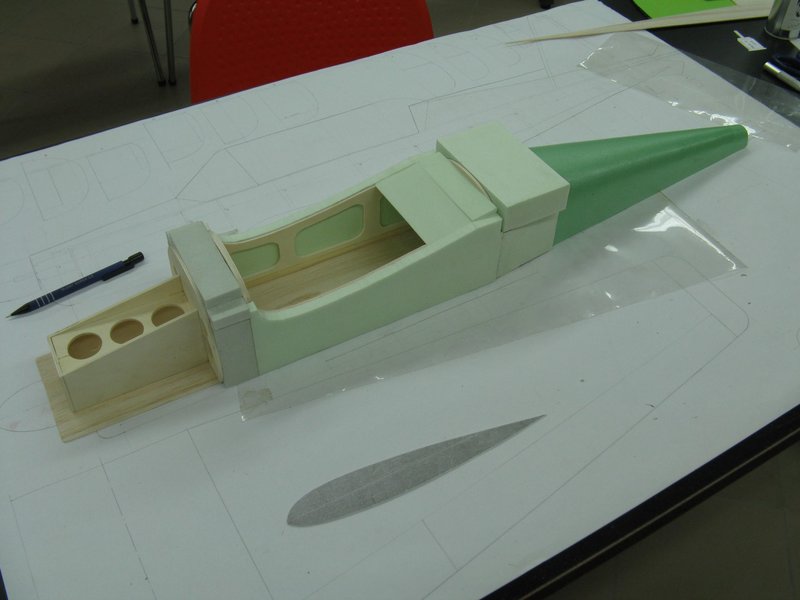

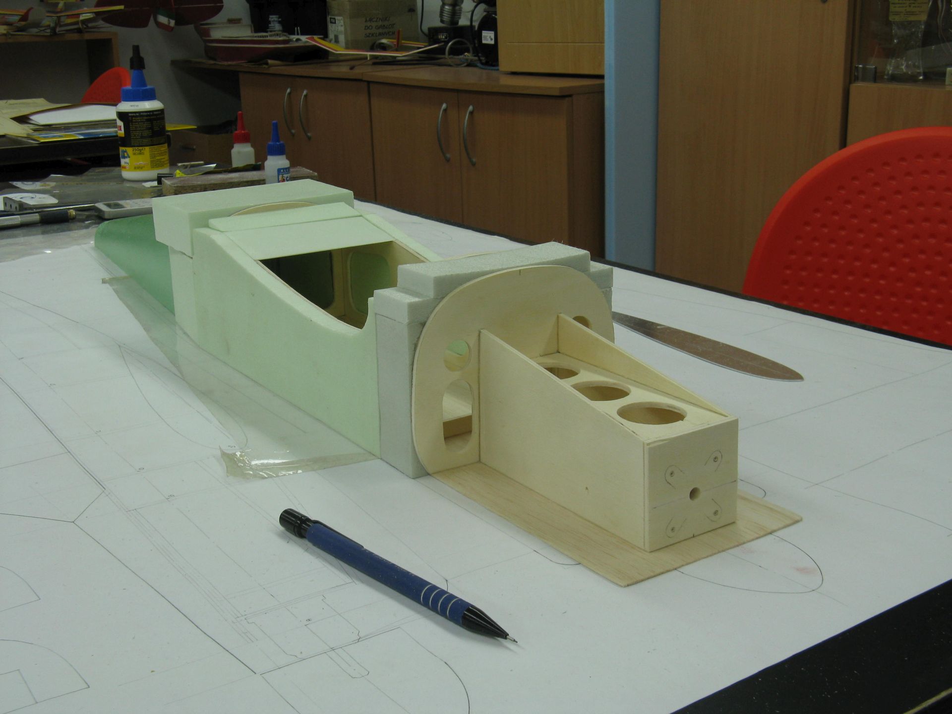

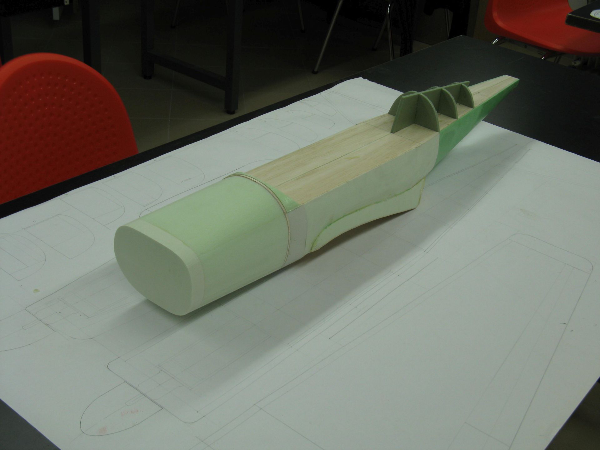

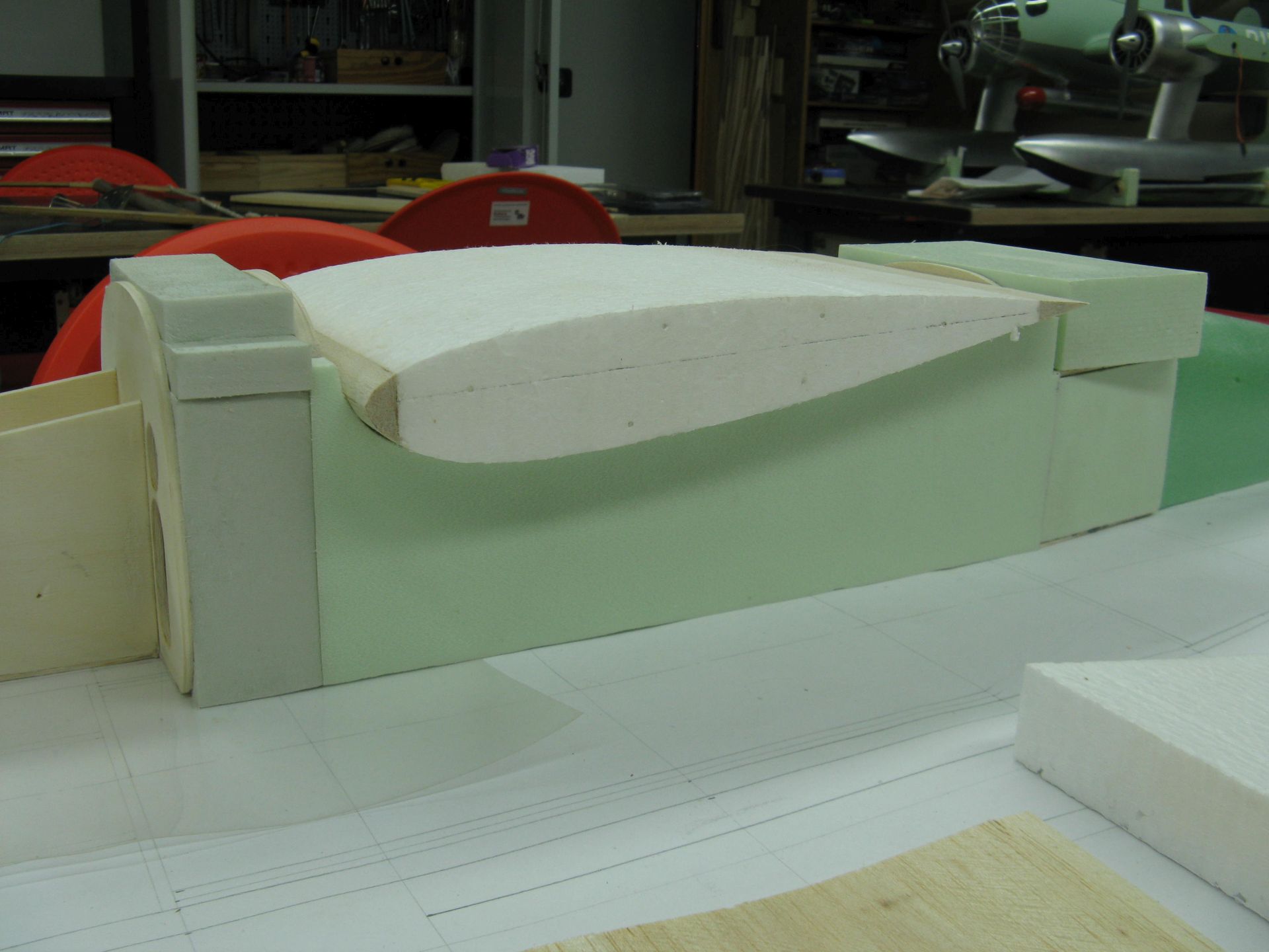

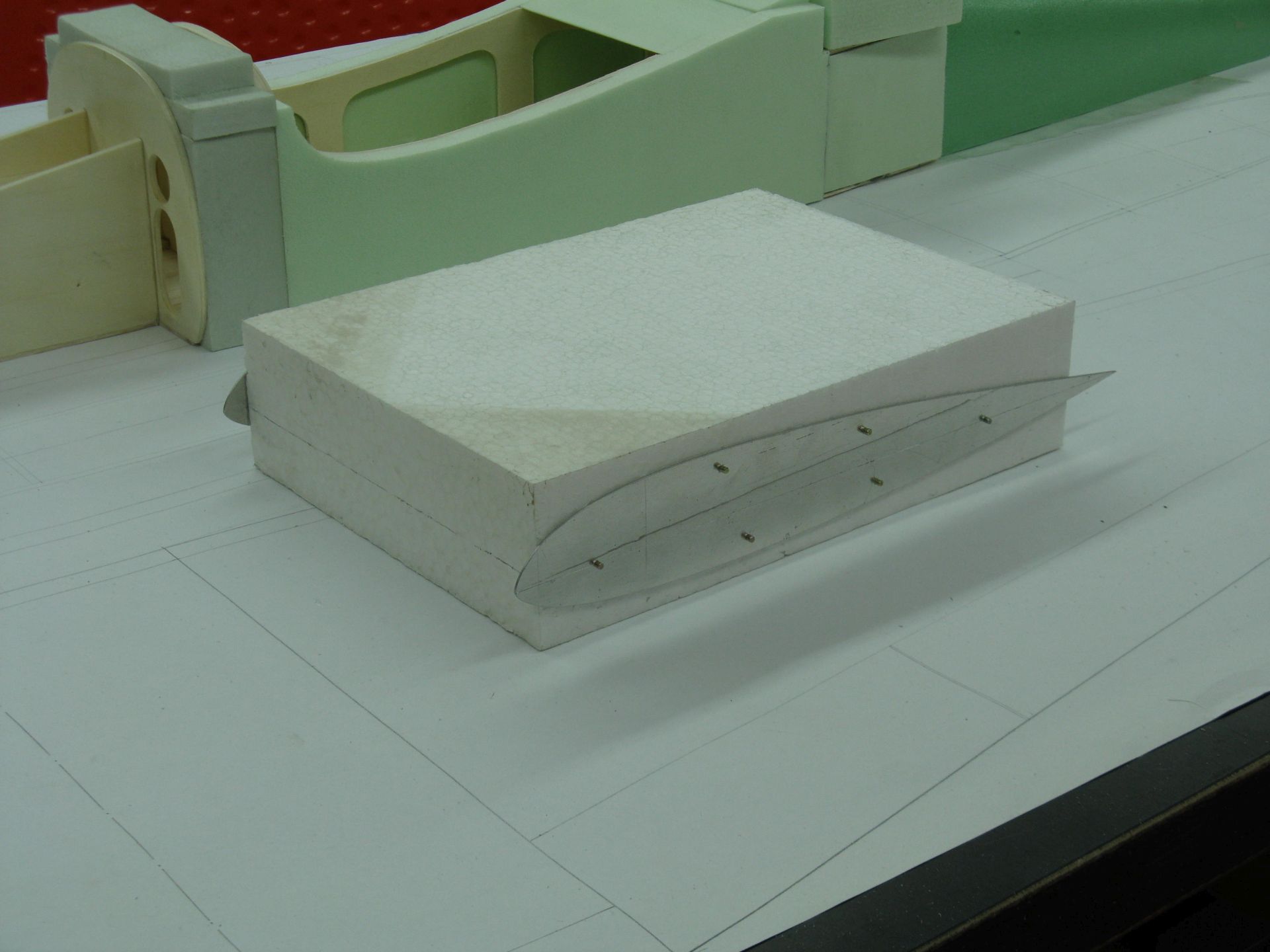

PostNapisane: czwartek, 10 grudnia 2015, 17:31

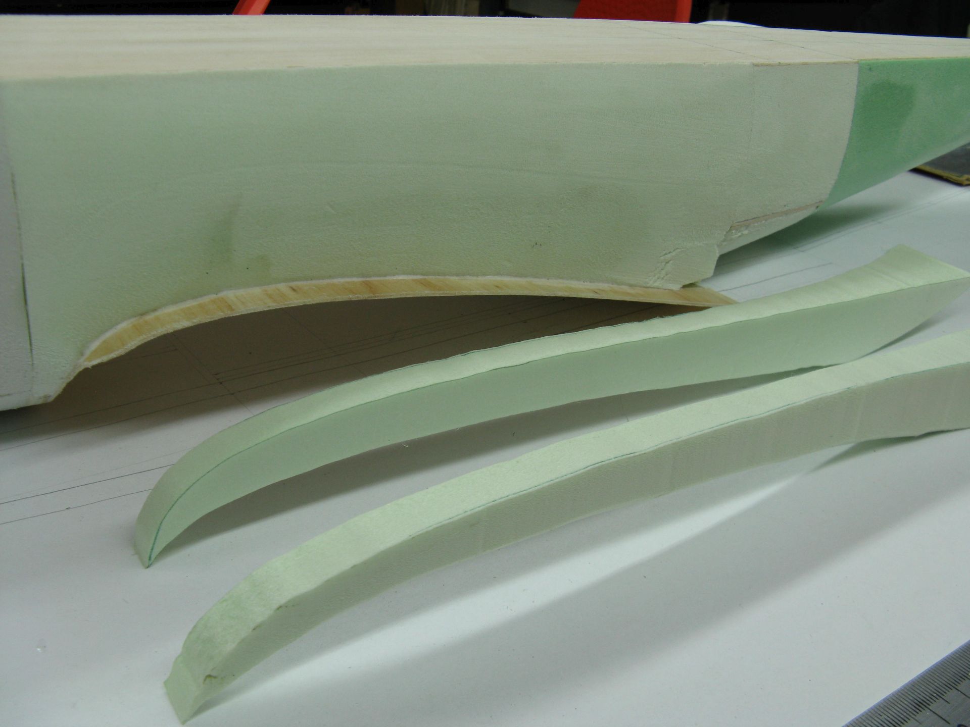

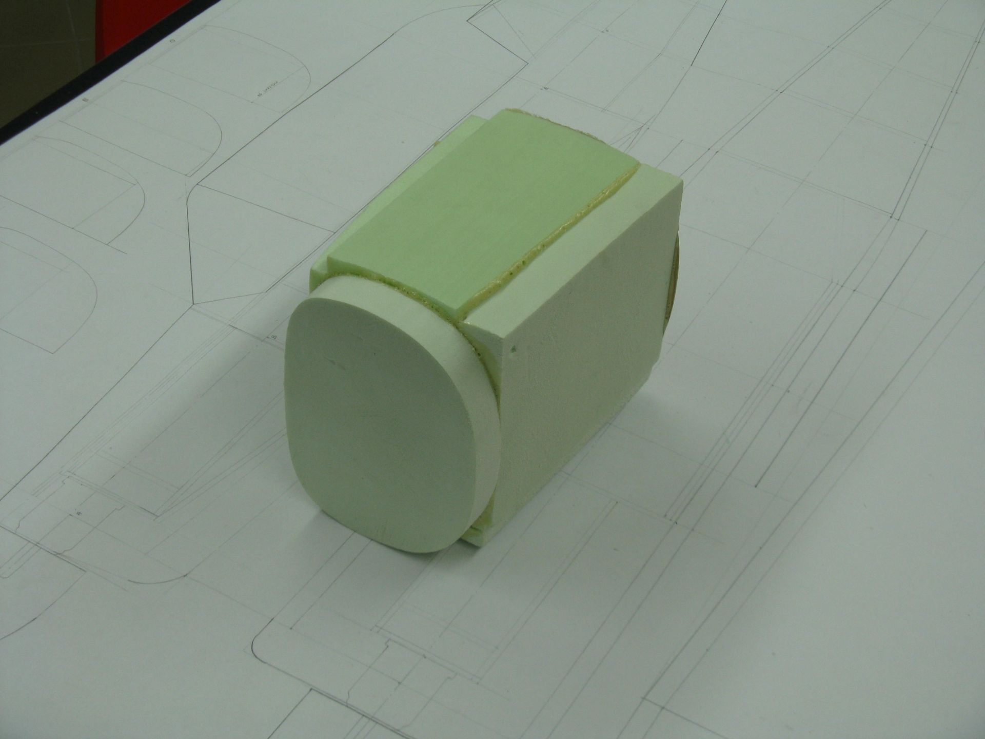

Środkowa część kadłuba oklejona klockami ze styroduru.
IMG_3072.jpg [ 170.58 KiB | Przeglądane 38133 razy ]
IMG_3073.jpg [ 200.17 KiB | Przeglądane 38133 razy ]
IMG_3074.jpg [ 174.61 KiB | Przeglądane 38133 razy ]

Osz q.... no nie, co ja tu jeszcze robię ?
Podoba mi się.
Czym będziesz go pokrywał ?, papier, jakaś laminata ?

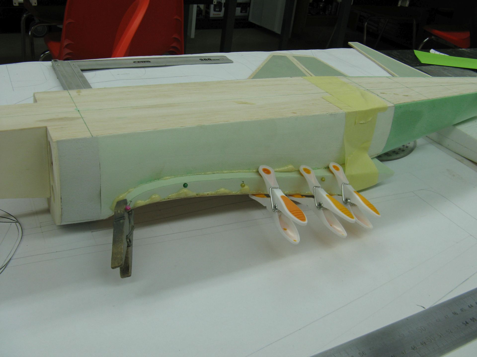

Teraz czas na centropłat.
IMG_3076.jpg [ 165.52 KiB | Przeglądane 38062 razy ]
IMG_3077.jpg [ 277.35 KiB | Przeglądane 38062 razy ]
IMG_3078.jpg [ 202.63 KiB | Przeglądane 38062 razy ]
IMG_3080.jpg [ 193.3 KiB | Przeglądane 38062 razy ]

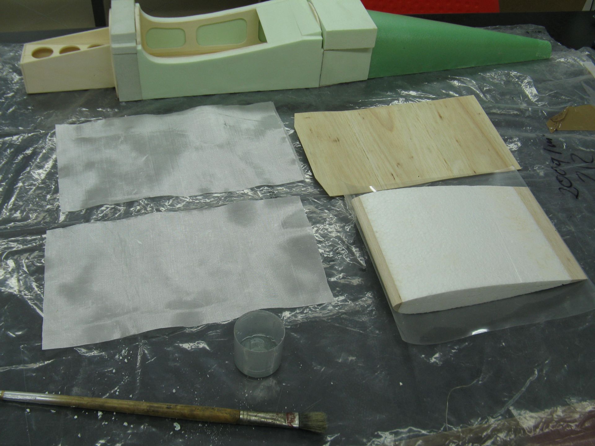

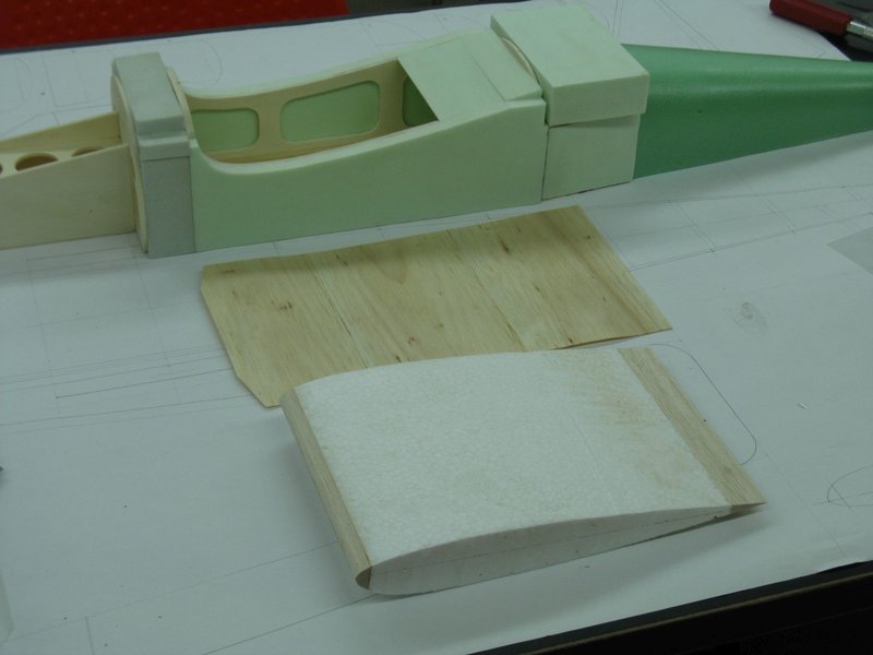

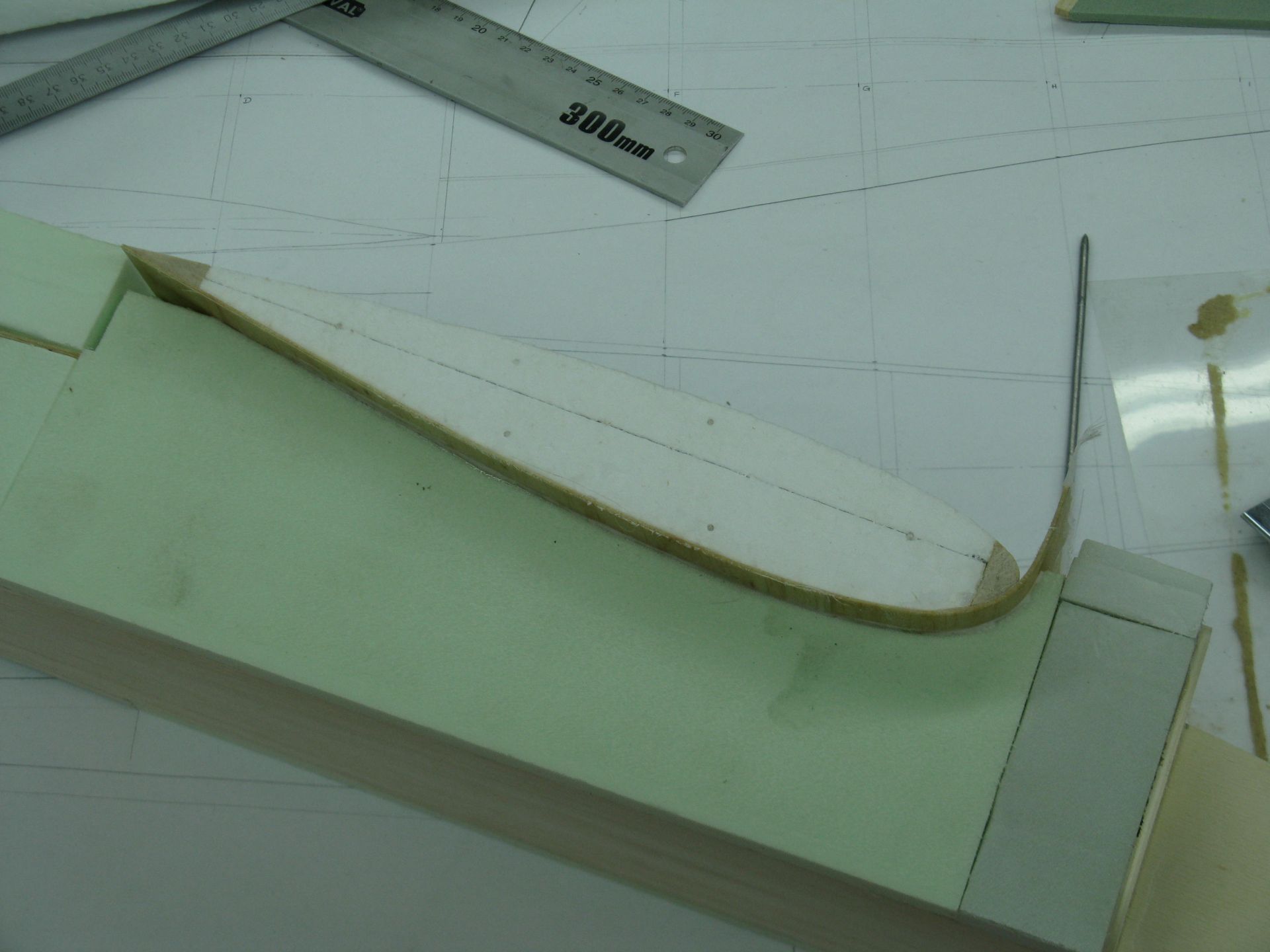

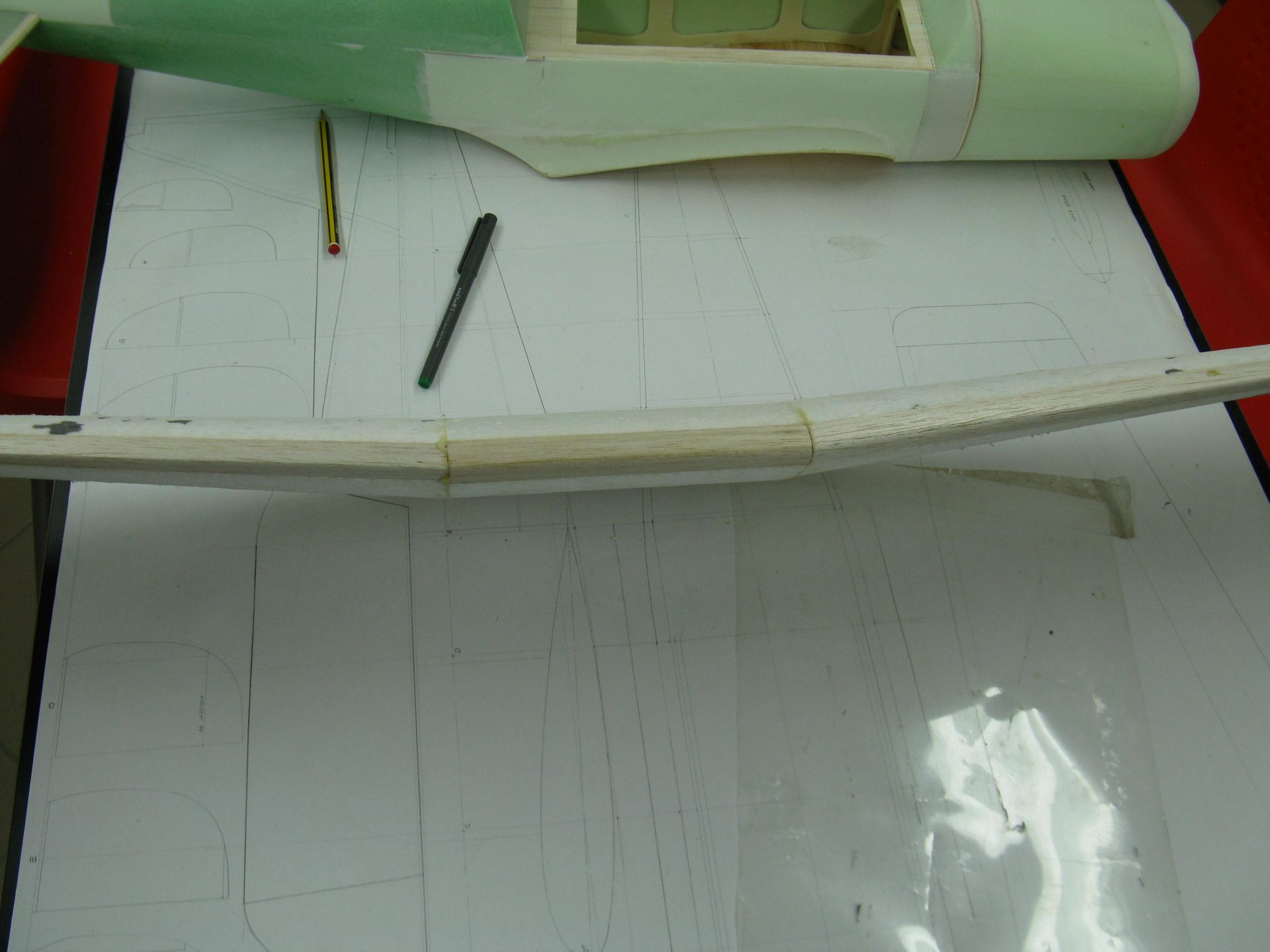

Łoże skrzydła wykonałem z balsy 1mm zalaminowanej dwustronnie tkaniną szklaną 40g.
IMG_3081.jpg [ 171.51 KiB | Przeglądane 38005 razy ]
IMG_3082.jpg [ 322.07 KiB | Przeglądane 38005 razy ]
IMG_3083.jpg [ 238.39 KiB | Przeglądane 38005 razy ]
IMG_3086.jpg [ 176.13 KiB | Przeglądane 38005 razy ]
IMG_3087.jpg [ 174.3 KiB | Przeglądane 38005 razy ]
IMG_3088.jpg [ 176.89 KiB | Przeglądane 38005 razy ]

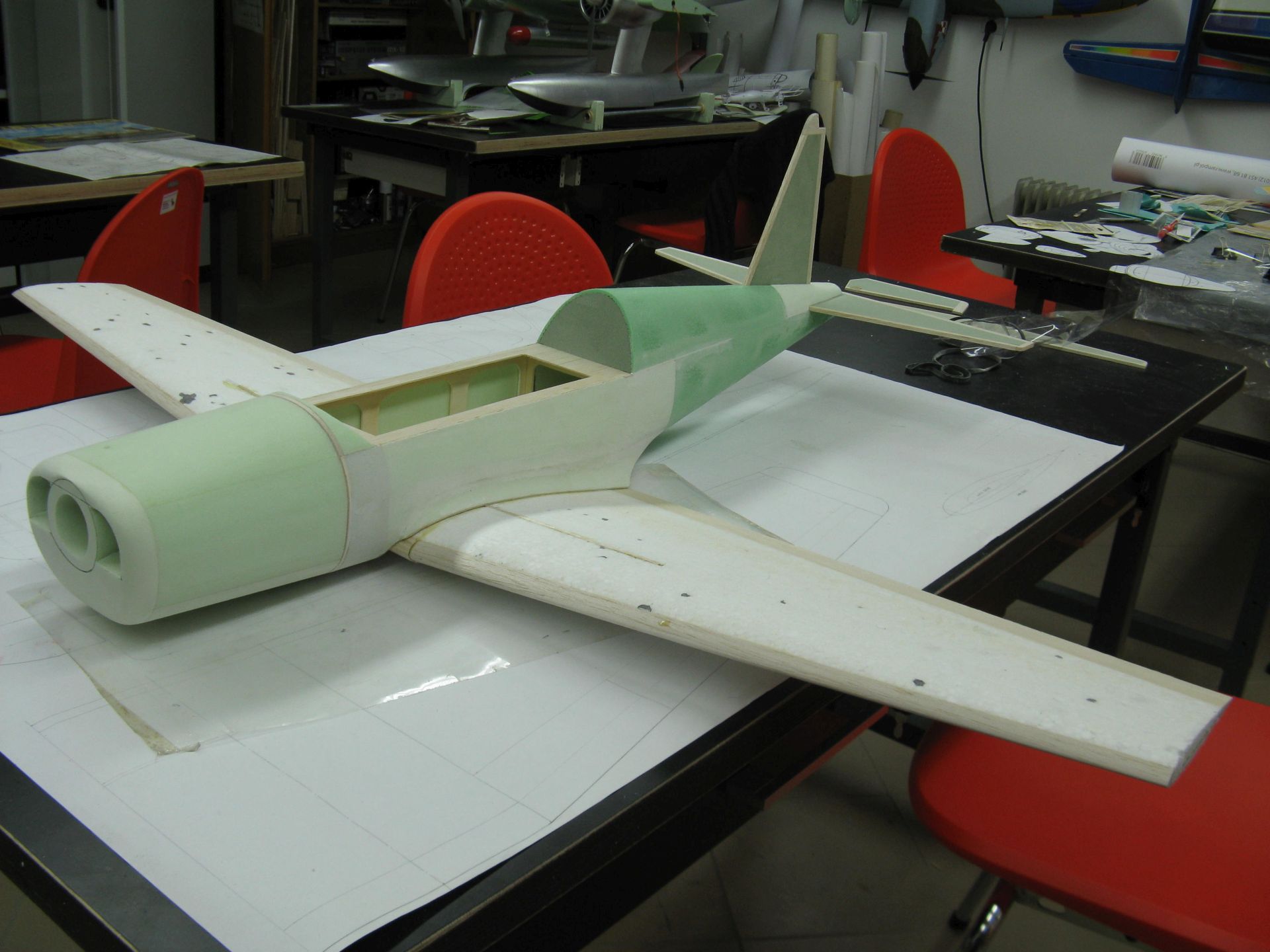

PostNapisane: poniedziałek, 14 grudnia 2015, 10:06
Fajnie że zabrałeś się za projekt. Mógłbyś podać wymiary modelu. :o
Plan narysowałem w skali 1:7,5, więc model będzie miał:
rozpiętość - 1180mm
długość - 980mm
Eze-Kote kupiłem by sprawdzić organoleptycznie zachwyt nad substancją.

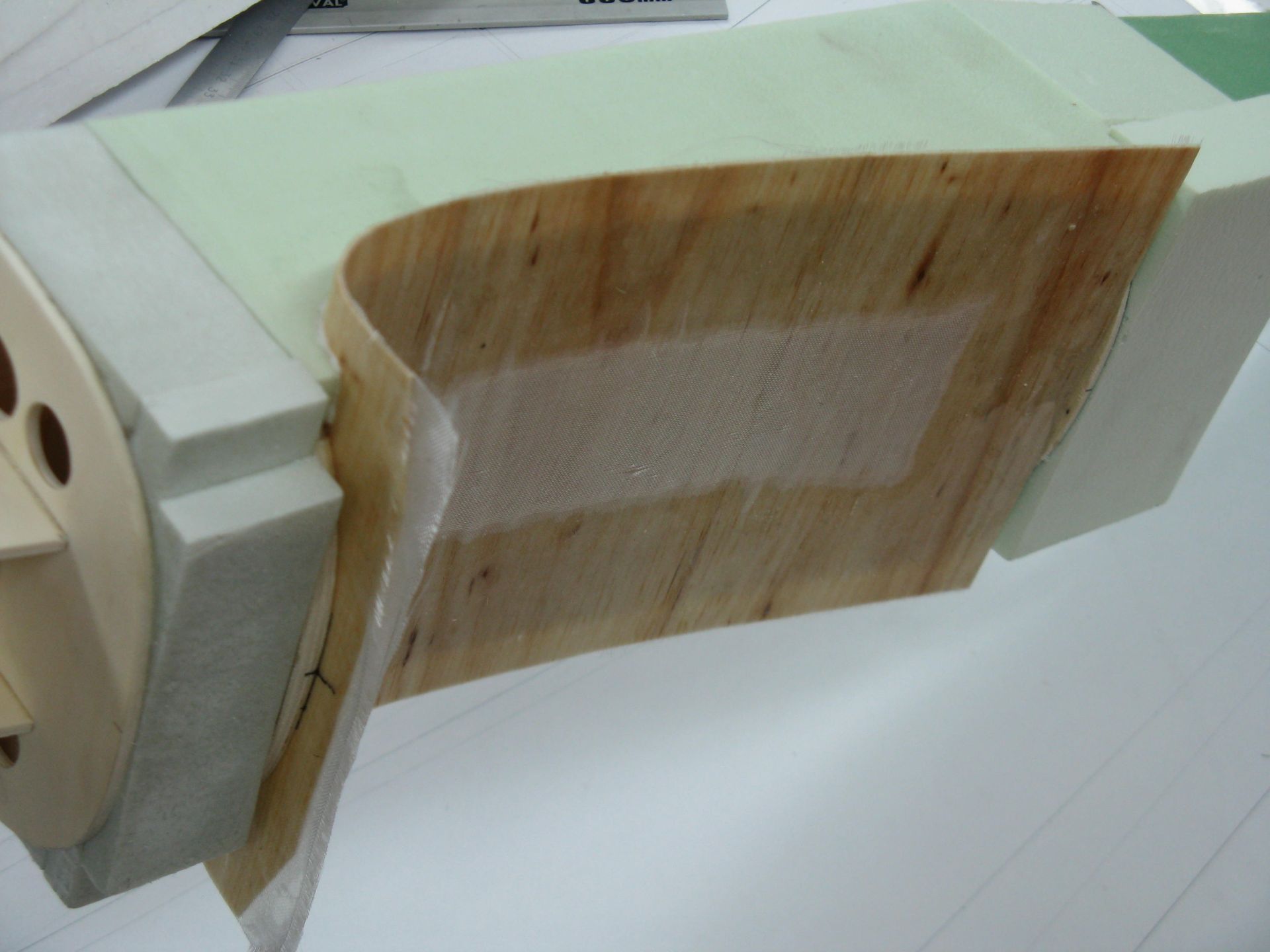

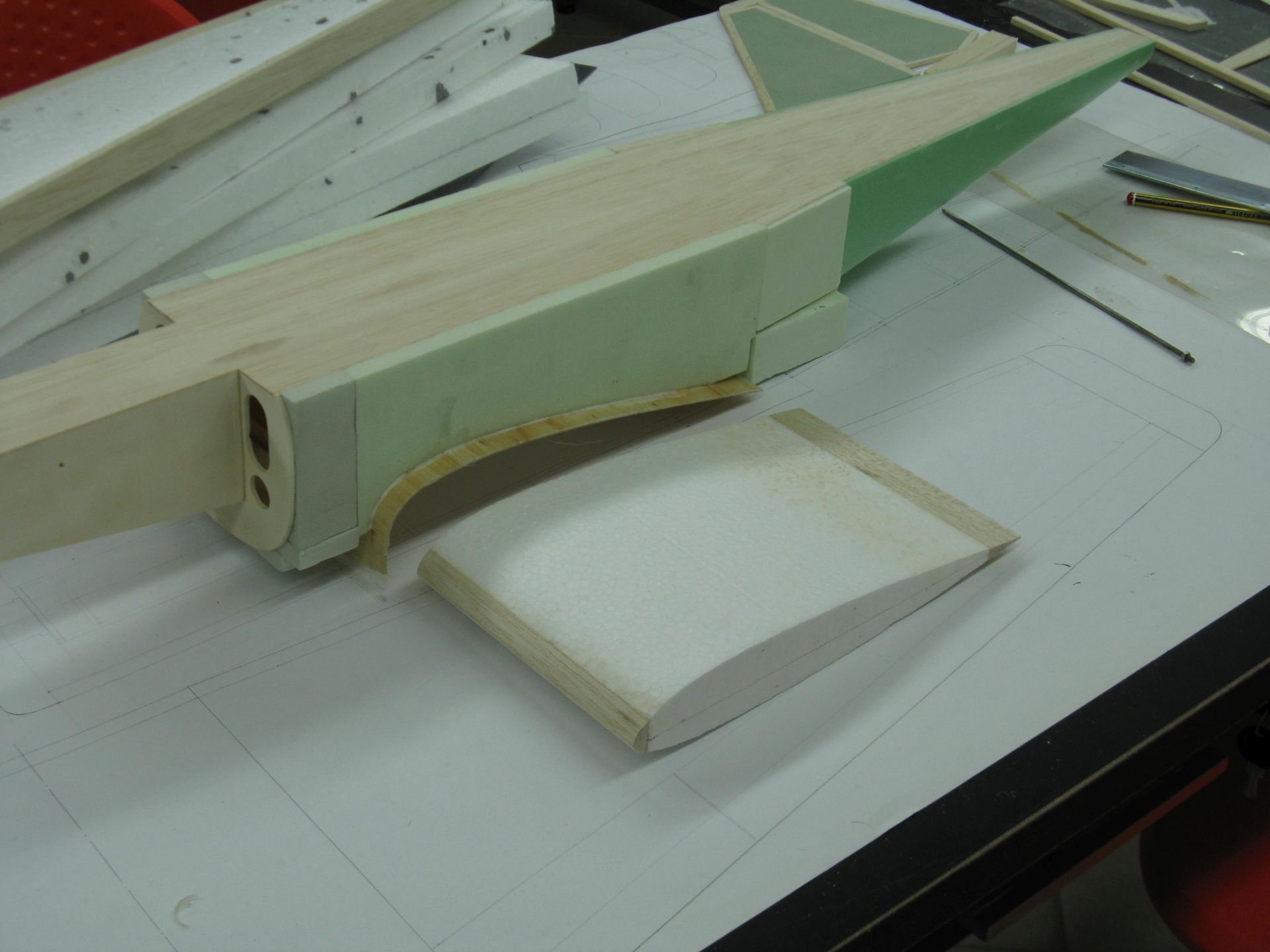

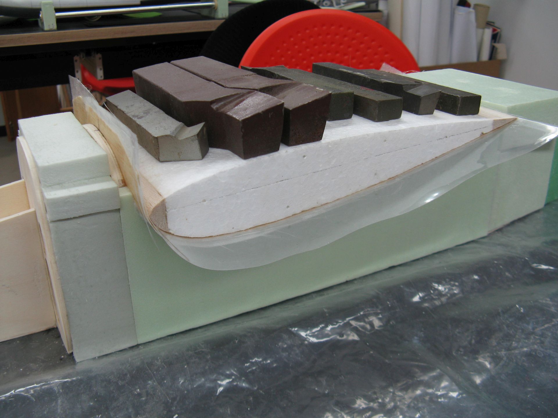

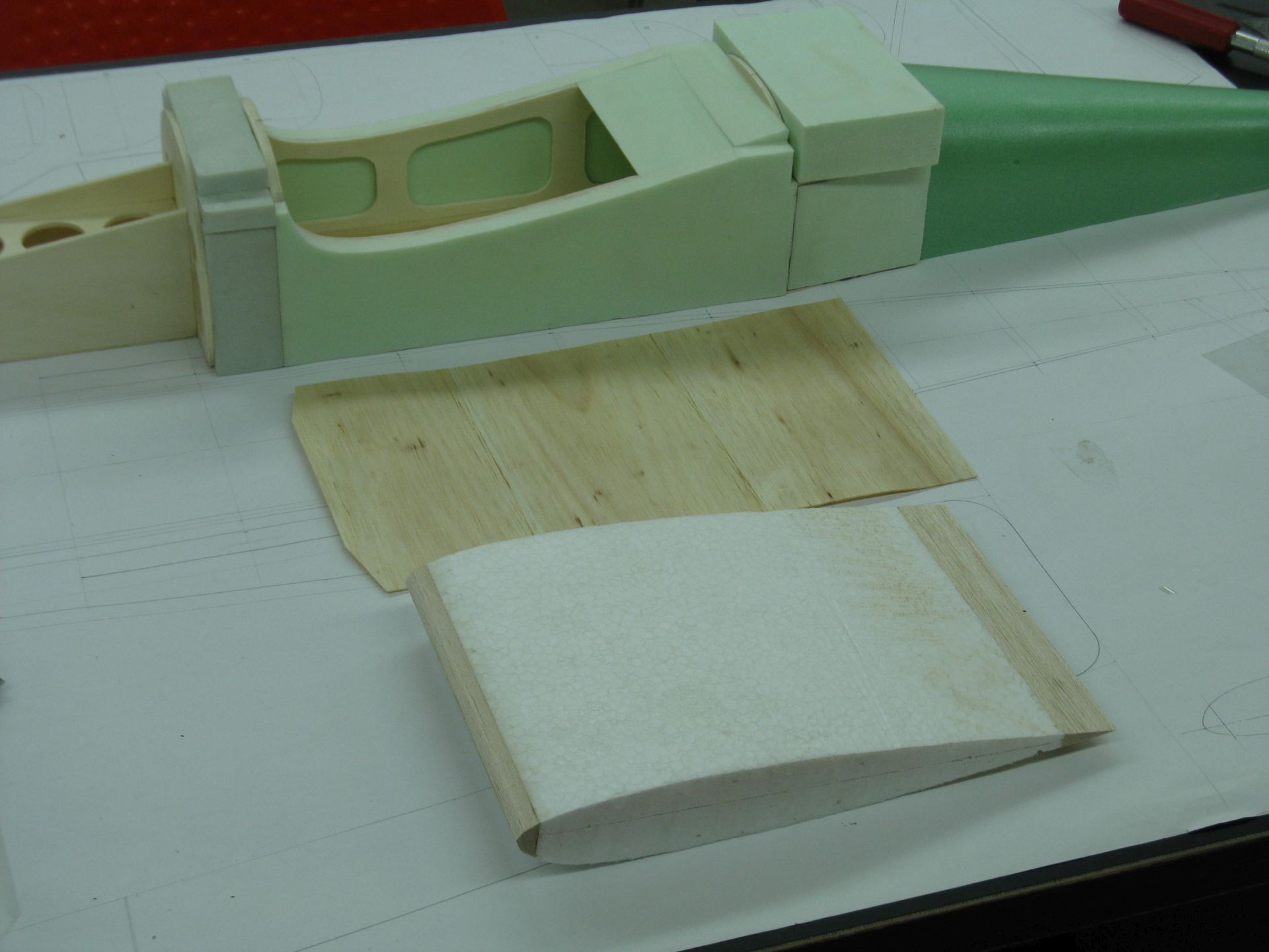

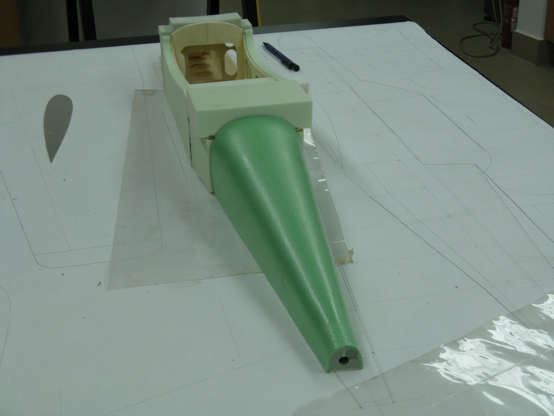

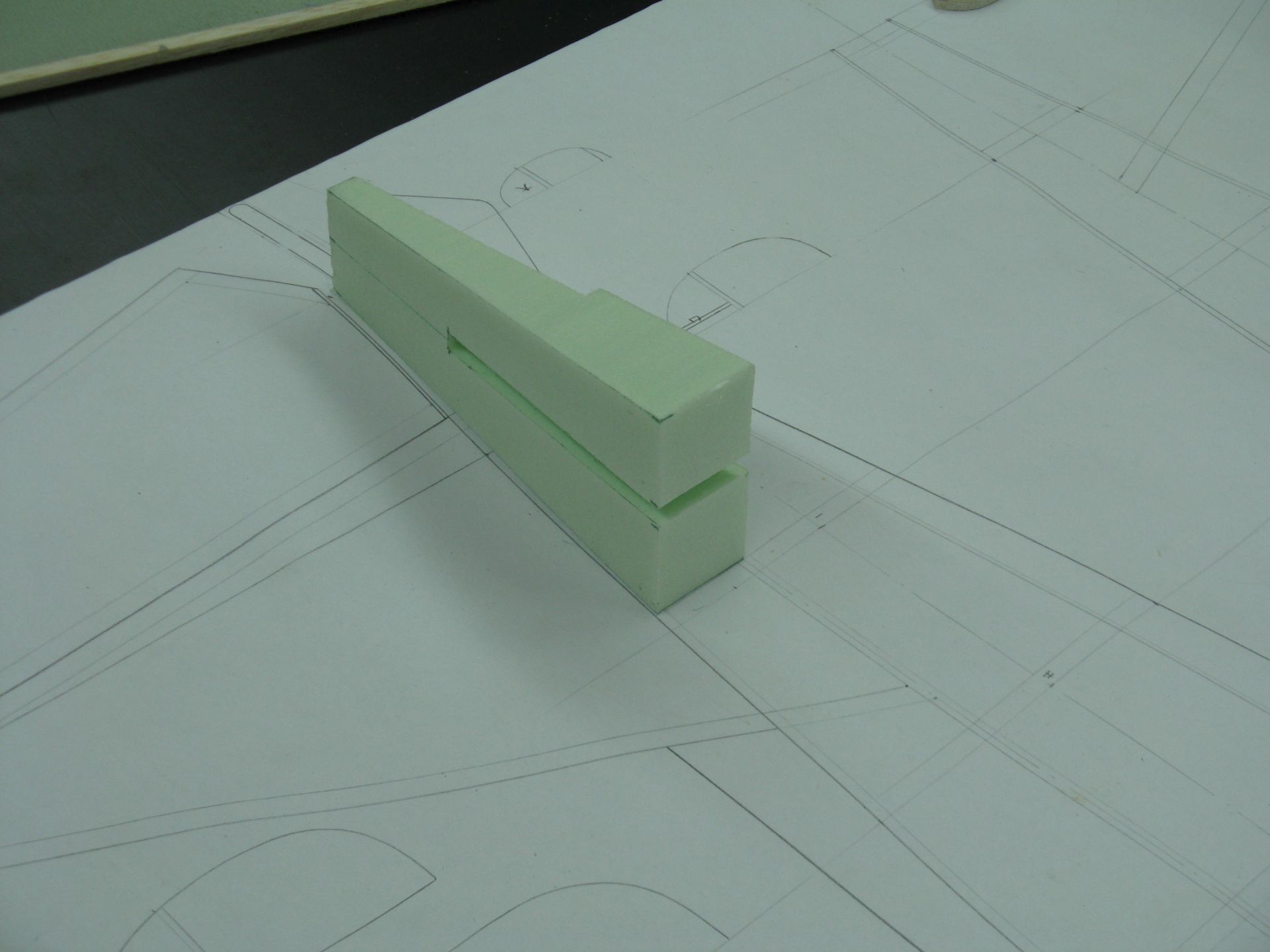

Przejście kadłub-skrzydło i owiewka silnika ze styroduru.
IMG_3089.jpg [ 181.5 KiB | Przeglądane 37872 razy ]
IMG_3090.jpg [ 216 KiB | Przeglądane 37872 razy ]
IMG_3091.jpg [ 182.67 KiB | Przeglądane 37872 razy ]
IMG_3092.jpg [ 140.64 KiB | Przeglądane 37872 razy ]

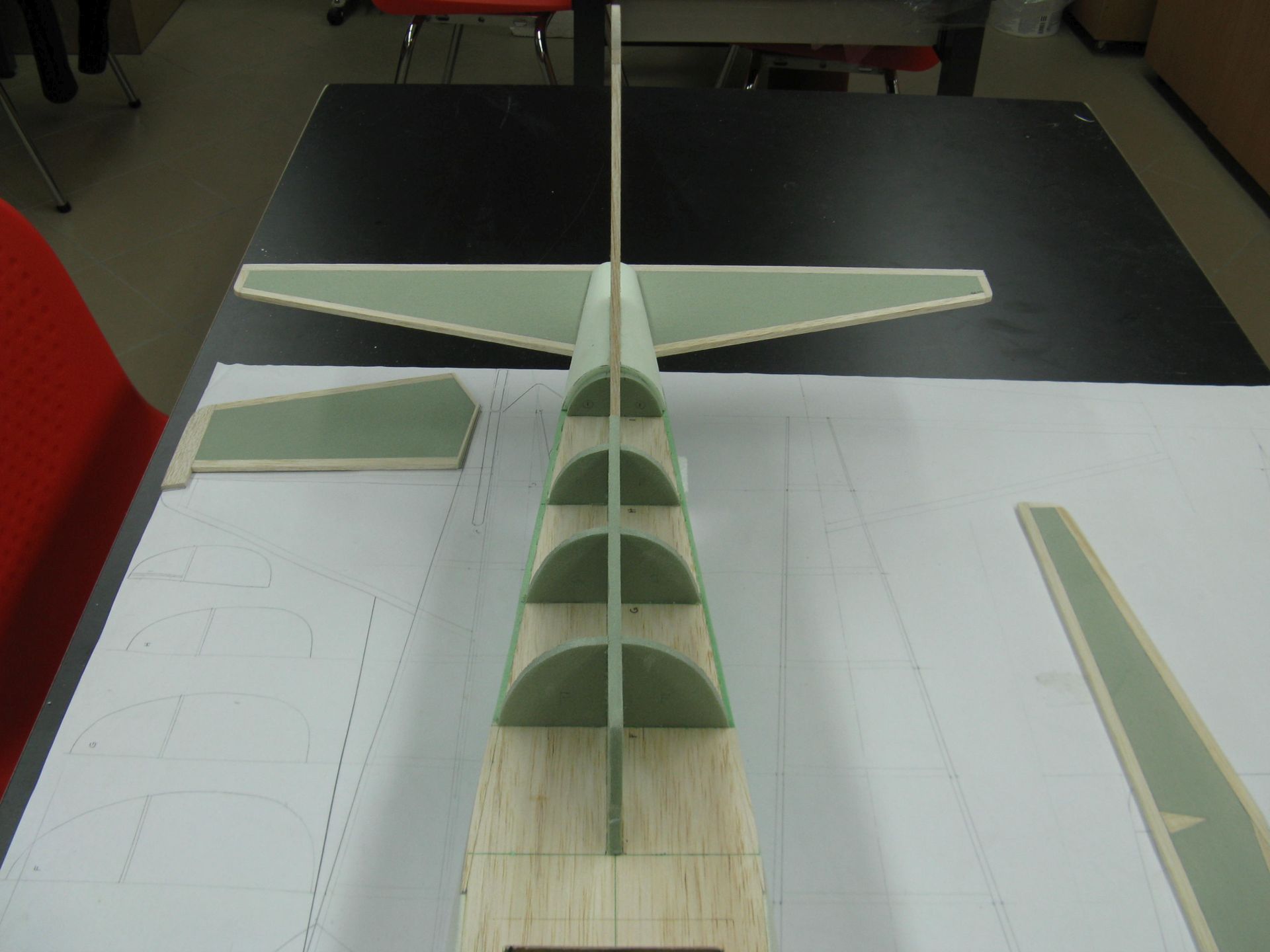

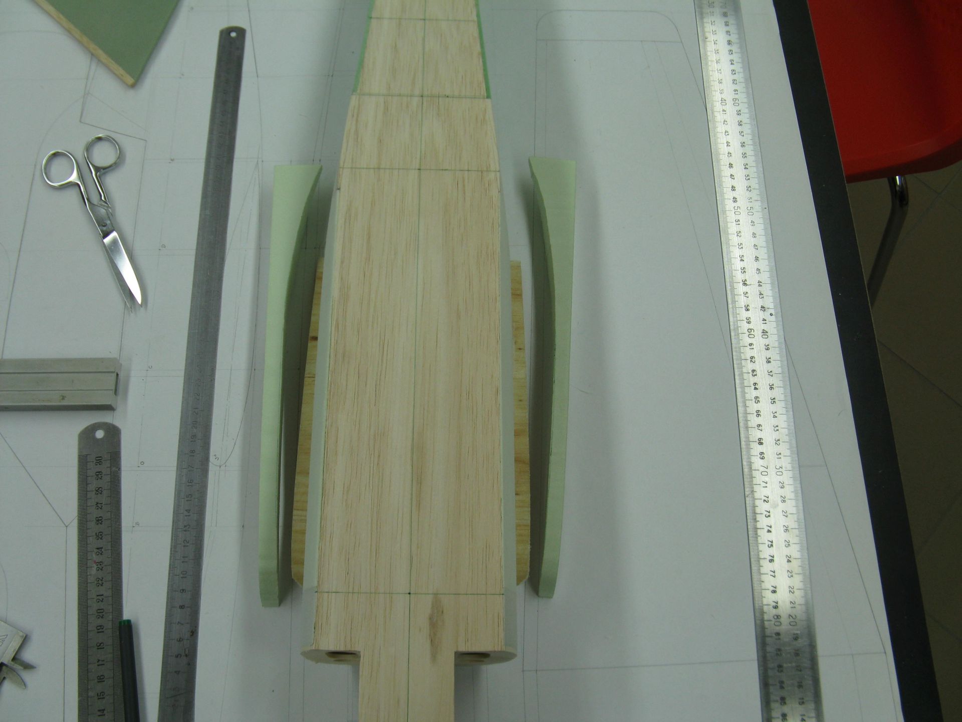

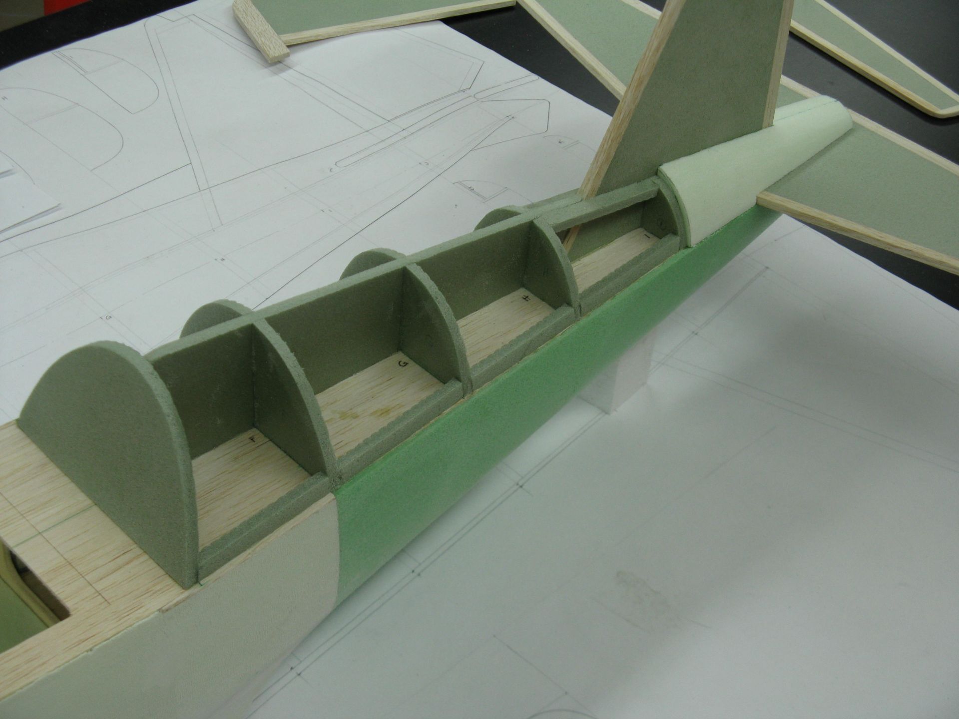

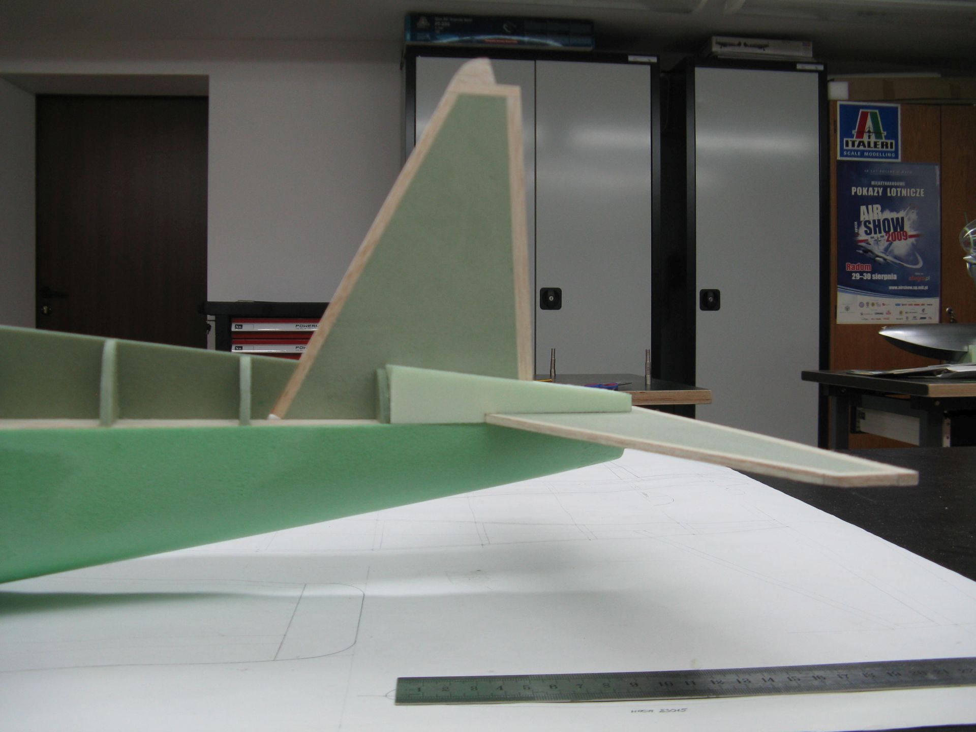

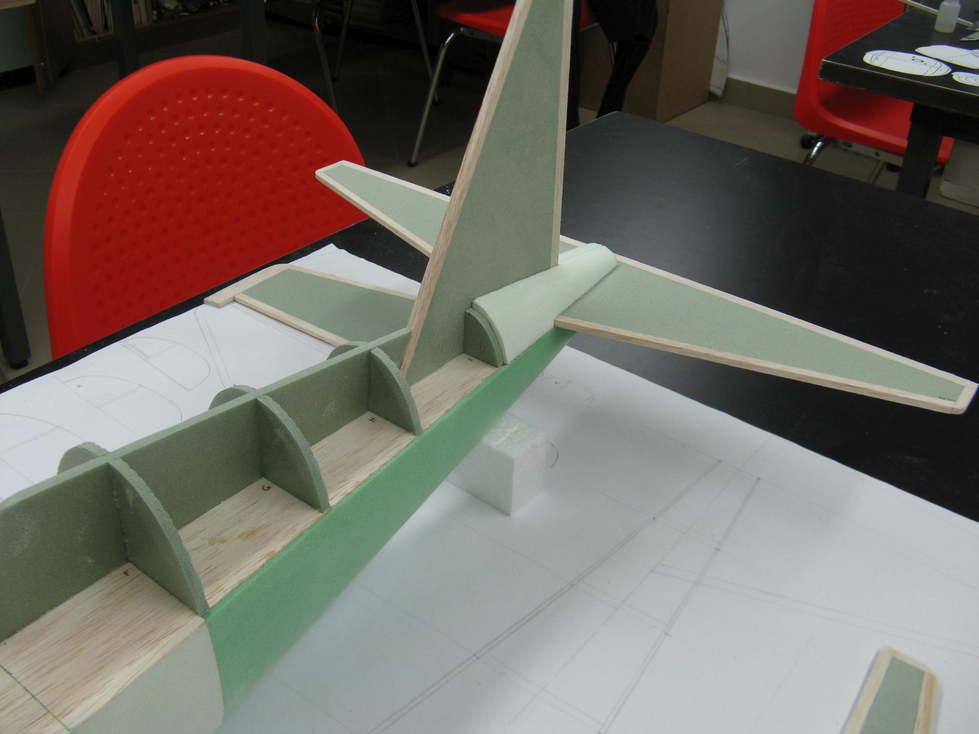

PostNapisane: wtorek, 15 grudnia 2015, 14:09

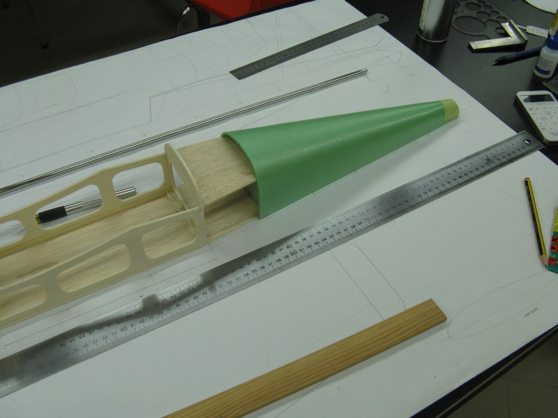

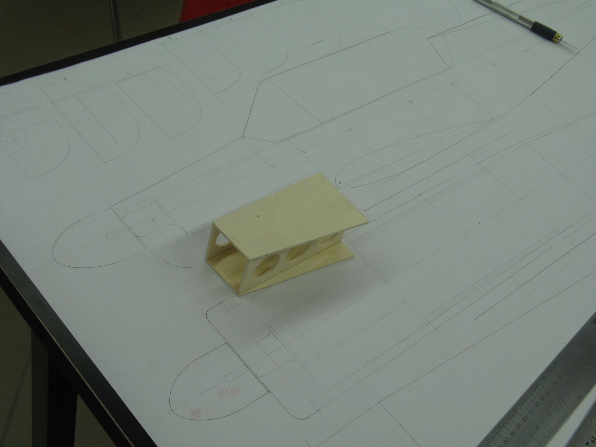

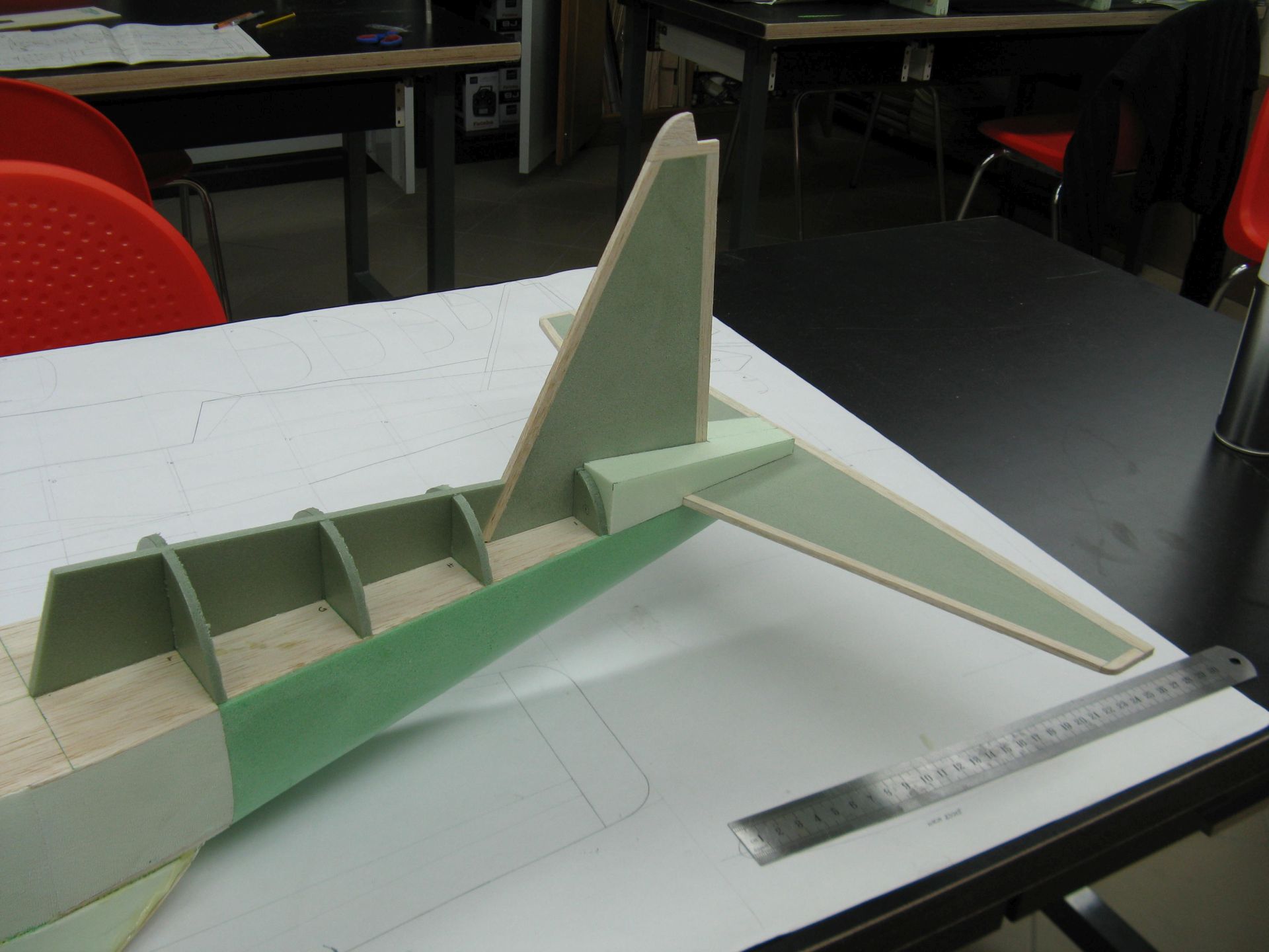

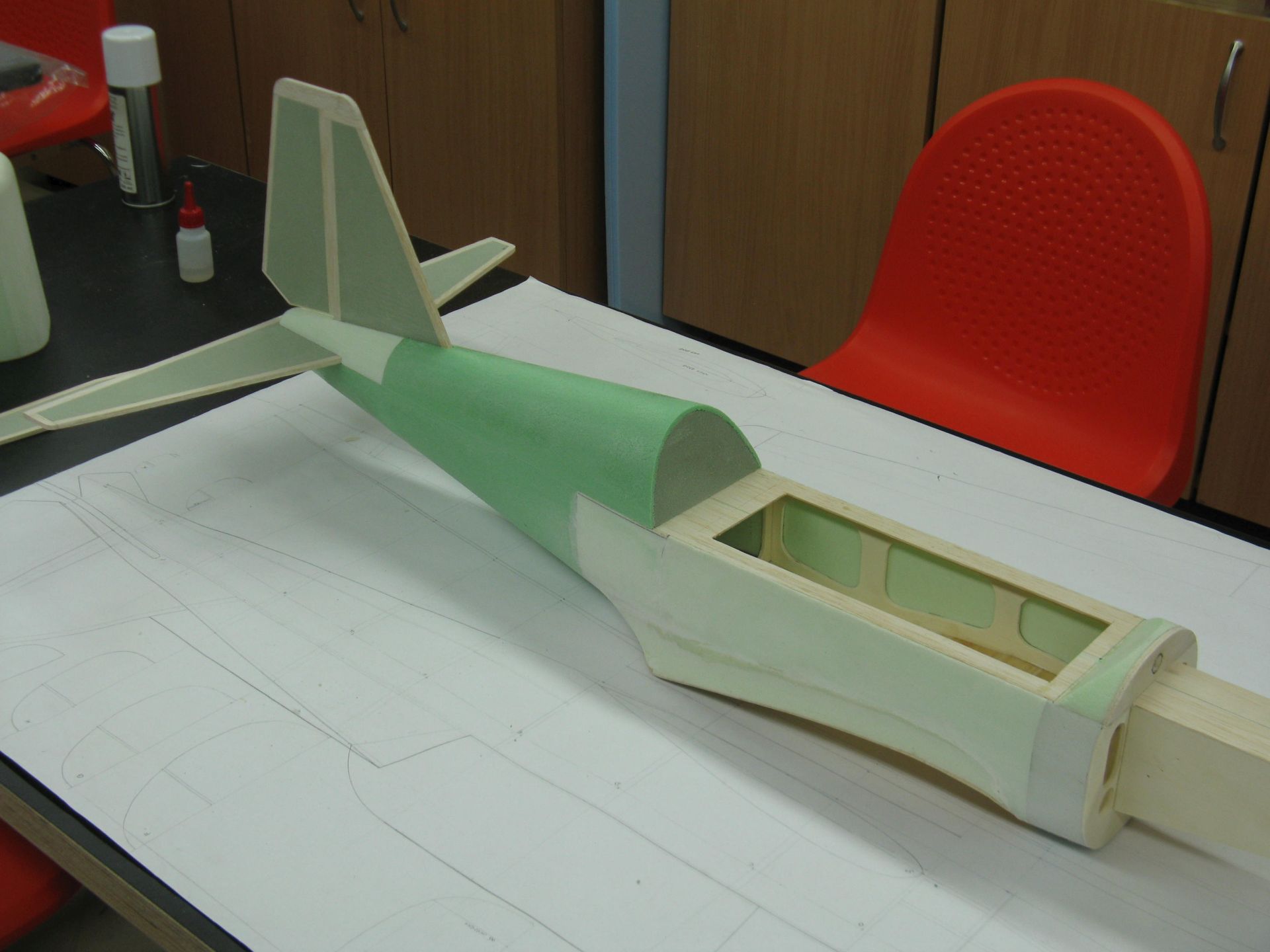

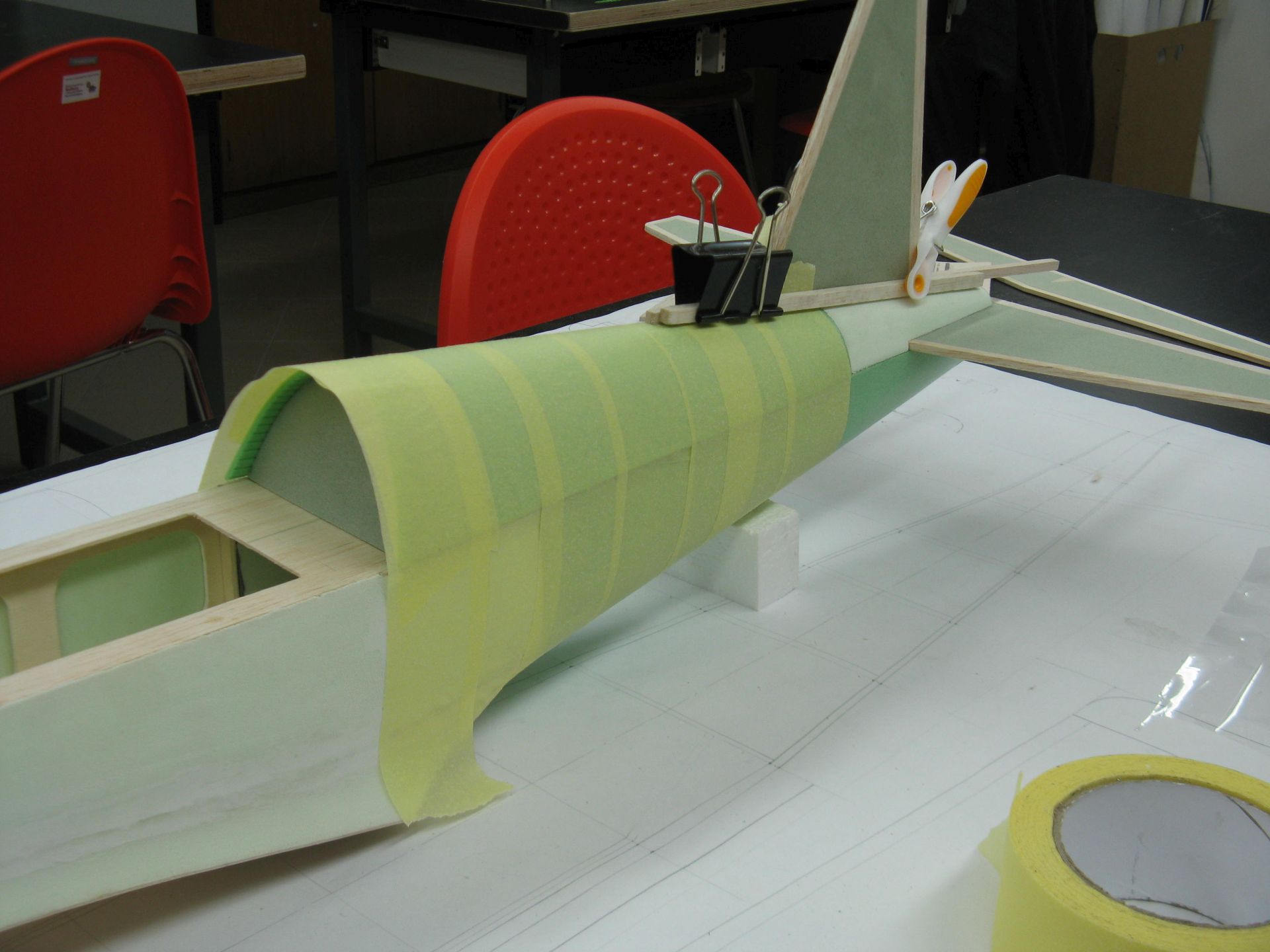

Dalsze prace nad kadłubem i sposób montażu stateczników.
IMG_3093.jpg [ 152.44 KiB | Przeglądane 24394 razy ]
IMG_3094.jpg [ 174.67 KiB | Przeglądane 24394 razy ]
IMG_3095.jpg [ 142.68 KiB | Przeglądane 24394 razy ]
IMG_3096.jpg [ 202.25 KiB | Przeglądane 24394 razy ]
IMG_3098.jpg [ 175.27 KiB | Przeglądane 24394 razy ]

Prosto i sensownie. :D
PostNapisane: wtorek, 15 grudnia 2015, 14:16
Coraz bardziej mi się to podoba :D. Jak zwykle, piękna, modelarska robota. Czekam z niecierpliwością na dalszy ciąg.

PostNapisane: środa, 16 grudnia 2015, 10:51

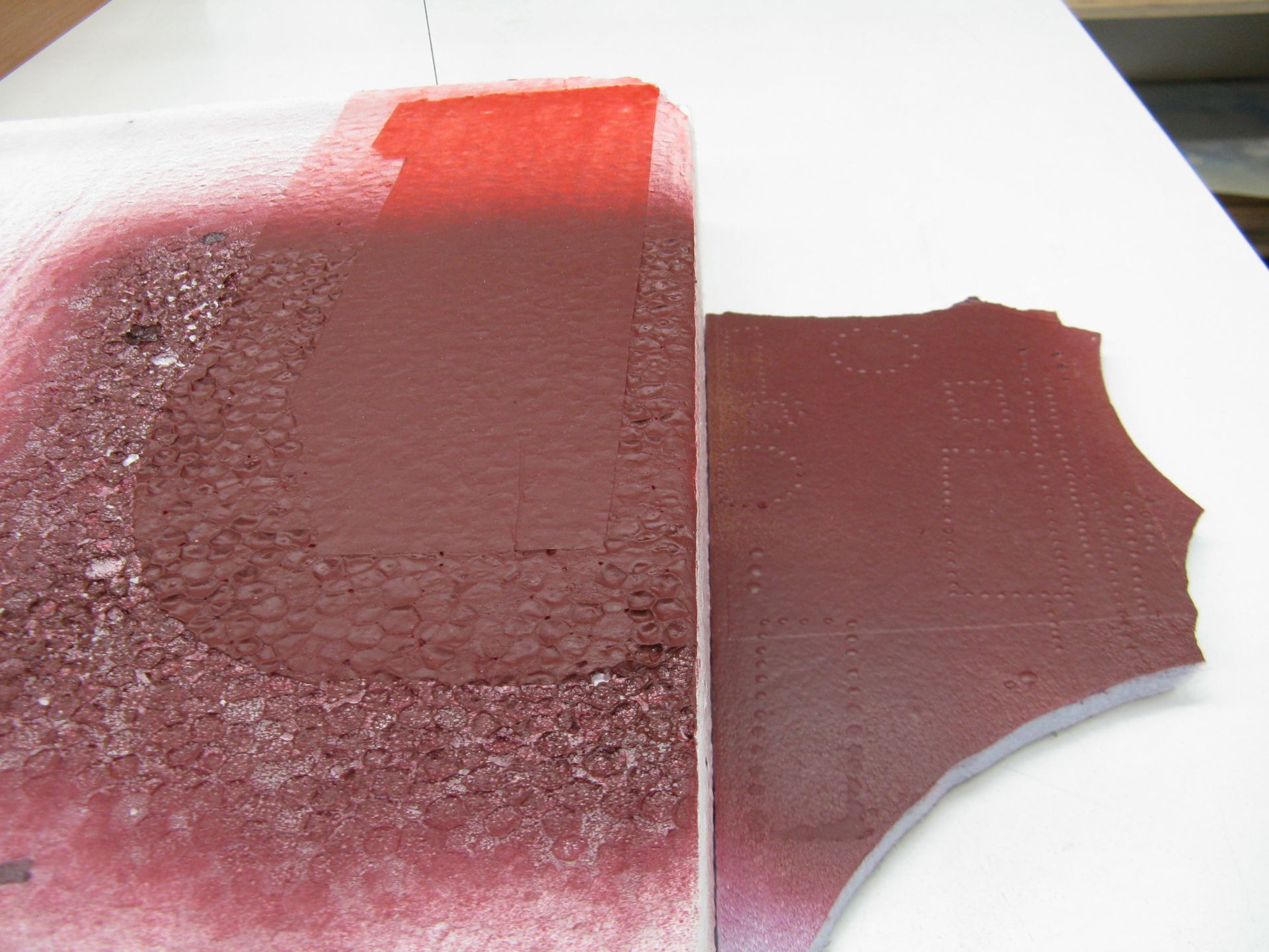

To zielone ma tylko 3mm grubości i ugina się pod dotknięciem, więc jest w naturalny sposób pofalowane. Nie zamierzam z tym walczyć 8-) .
Pokrycie garba za kabiną podkładem pod panele 3mm.
IMG_3099.jpg [ 203.15 KiB | Przeglądane 24320 razy ]
IMG_3100.jpg [ 171.97 KiB | Przeglądane 24320 razy ]
IMG_3101.jpg [ 204.07 KiB | Przeglądane 24320 razy ]
IMG_3102.jpg [ 195.44 KiB | Przeglądane 24320 razy ]
IMG_3110.jpg [ 189.43 KiB | Przeglądane 24320 razy ]
IMG_3111.jpg [ 183.22 KiB | Przeglądane 24320 razy ]
IMG_3112.jpg [ 202.05 KiB | Przeglądane 24320 razy ]

No i super to wychodzi, jestem pod wrażeniem wielkim.
To zielone ma tylko 3mm grubości i ugina się pod dotknięciem, więc jest w naturalny sposób pofalowane. Nie zamierzam z tym walczyć 8-) . Pokrycie garba za kabiną podkładem pod panele 3mm.
W Spitfire też pokrycie było z 3mm podkładu, aby się nie uginało dałem więcej wręg w kadłubie, do tego jeszcze podłużnice z depronu 5mm. Wagi nie przybyło za wiele a nic się nie zapada, prawie.

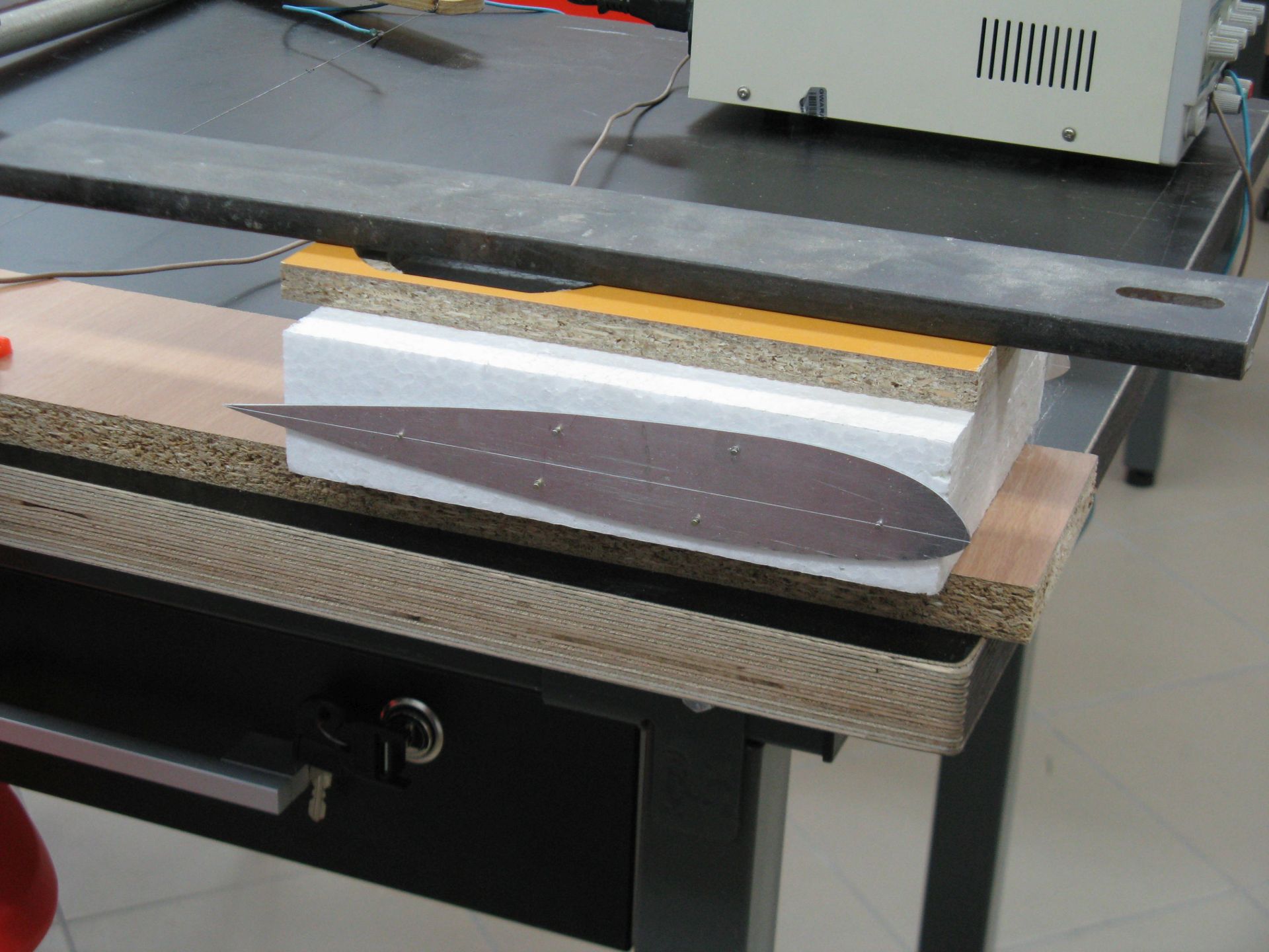

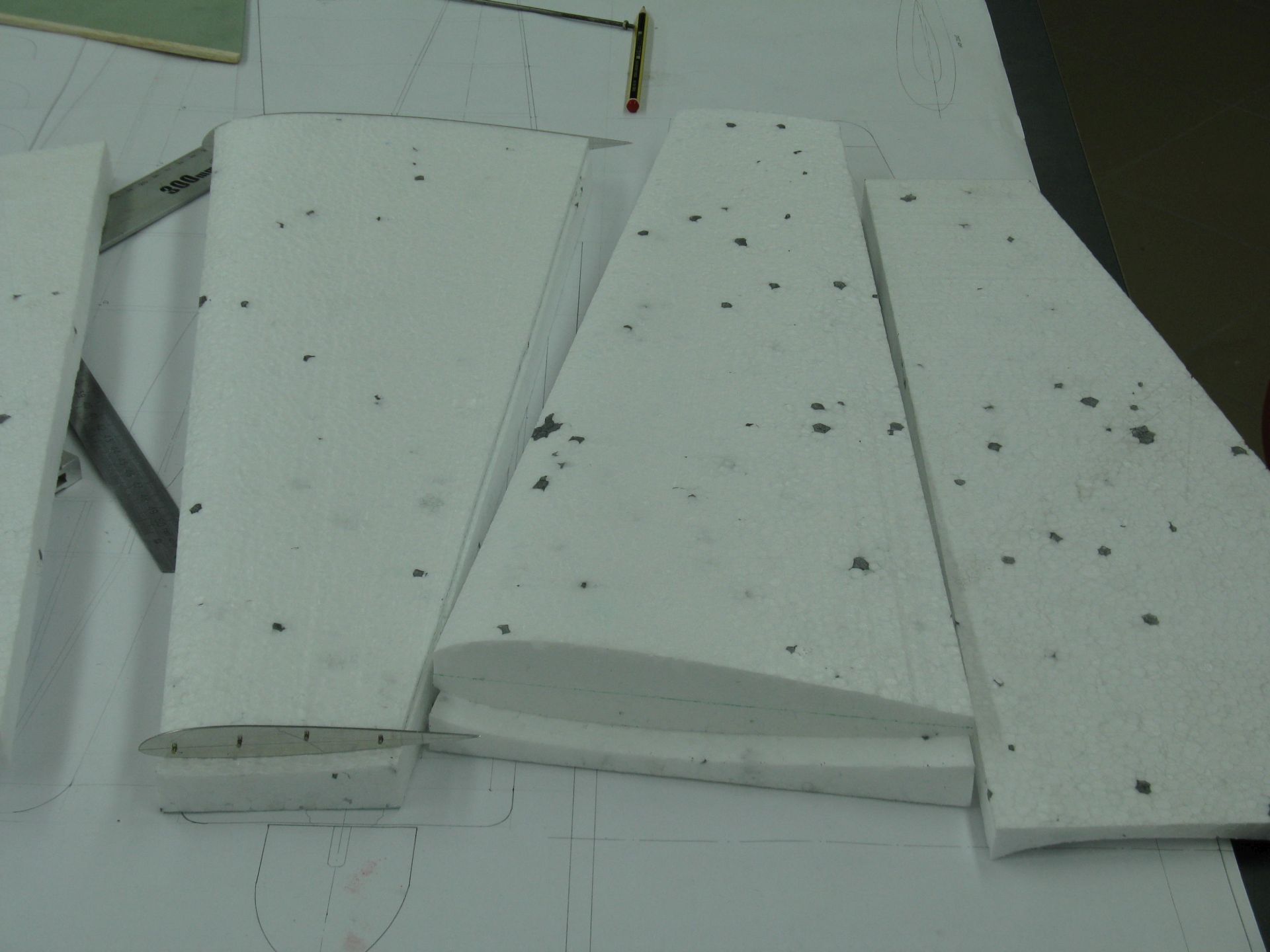

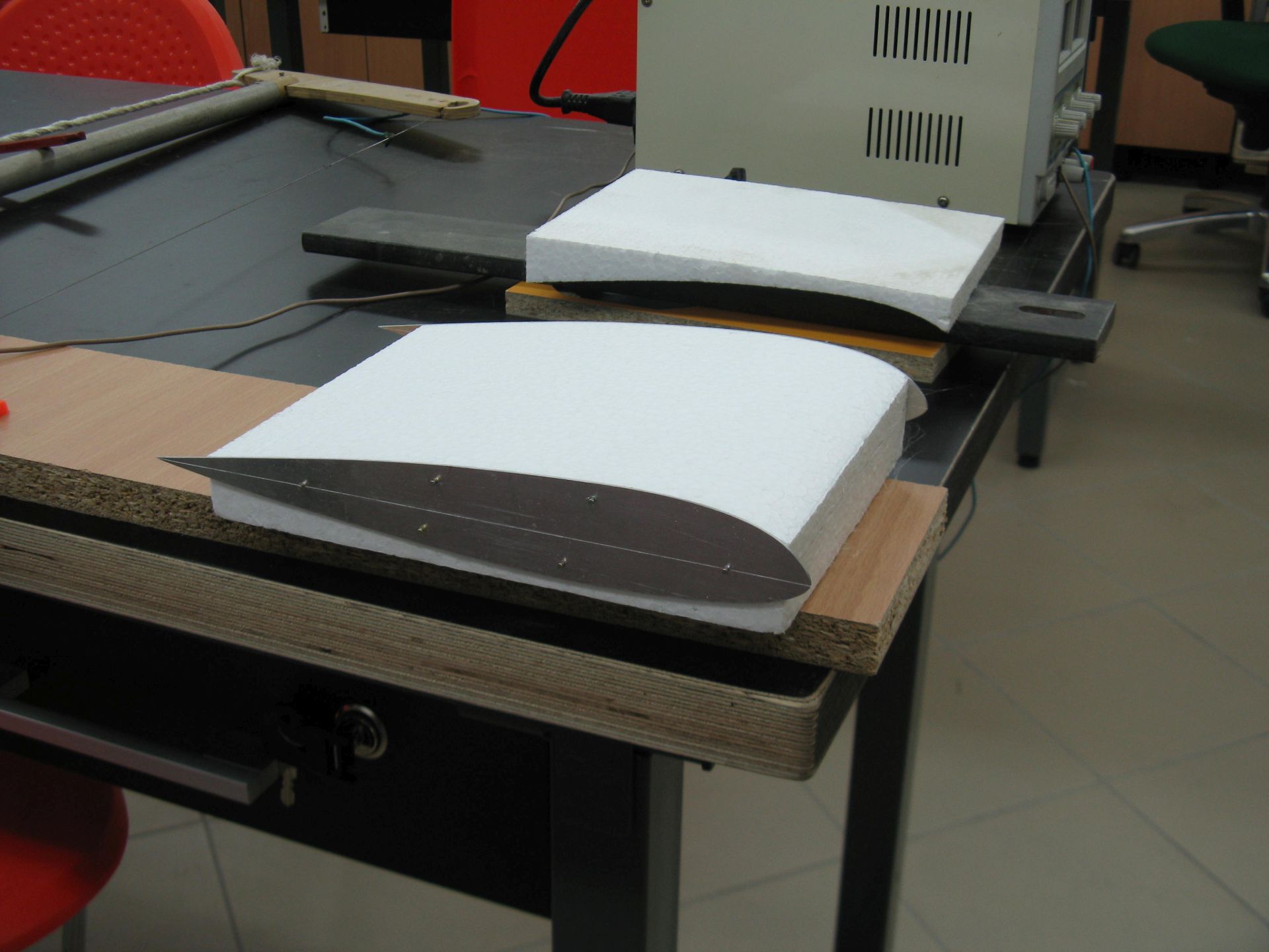

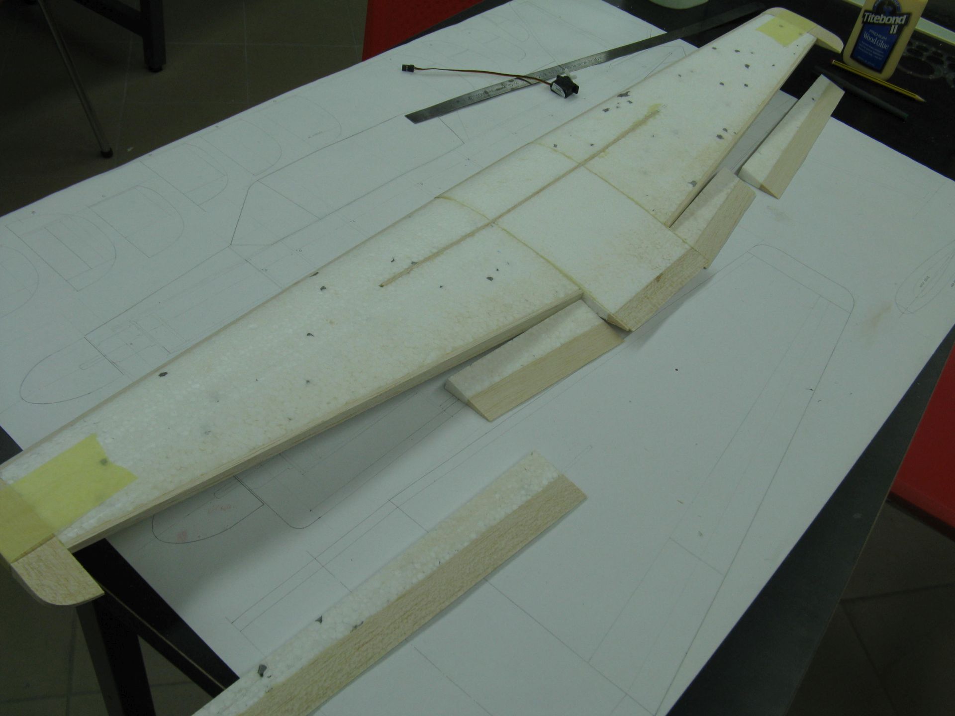

Jeszcze nie ma zawiasów, ale pewnie zrobię je z dyskietek. Lekkie i niezawodne rozwiązanie, takie jak lubię :lol: .

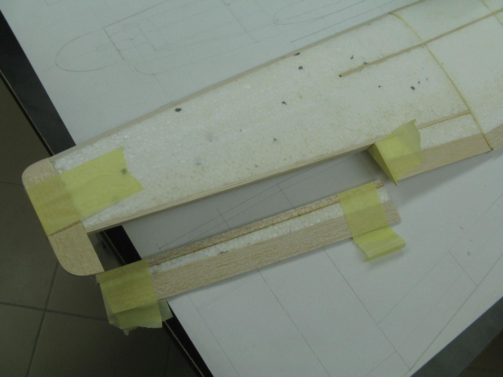

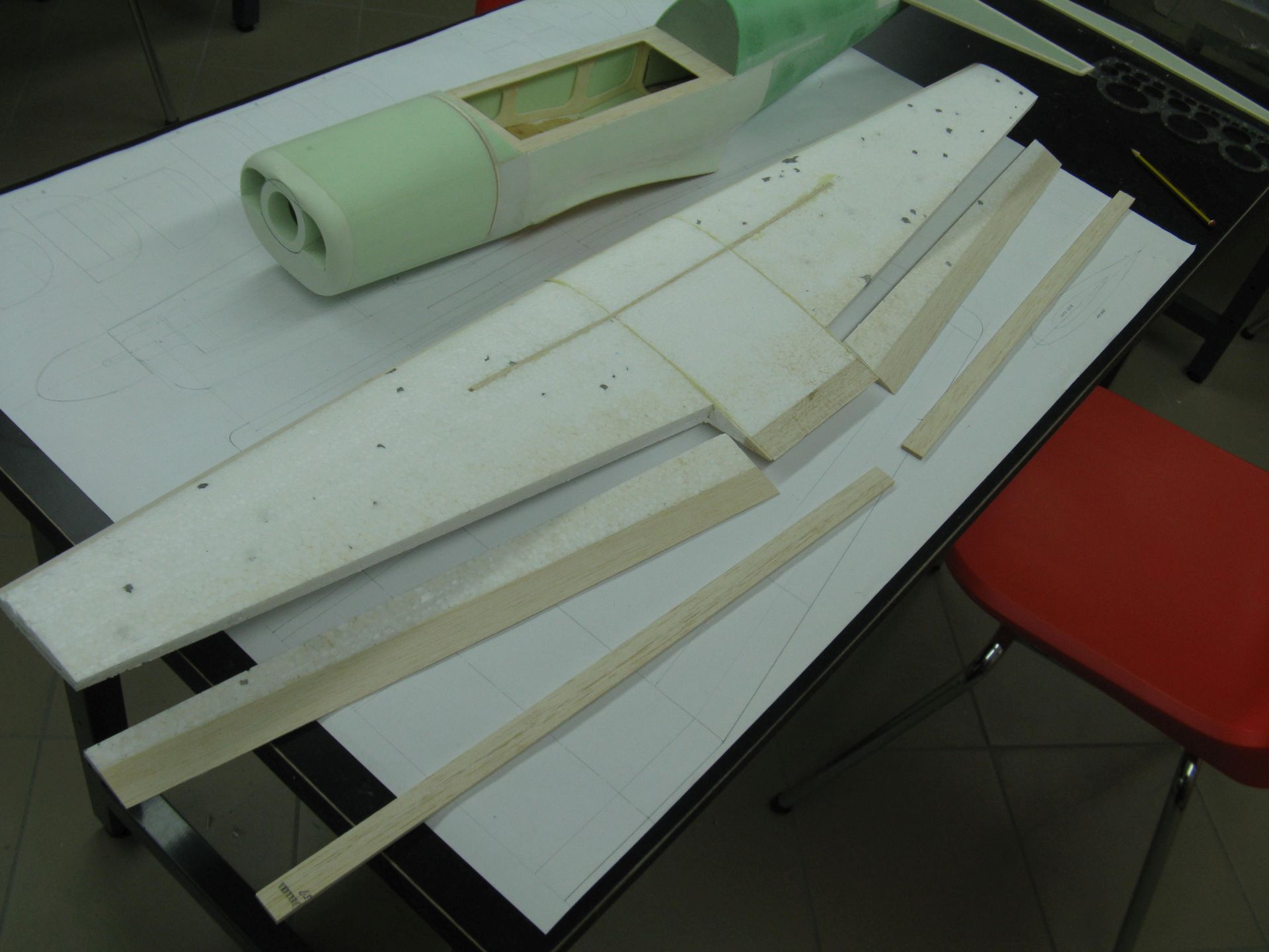

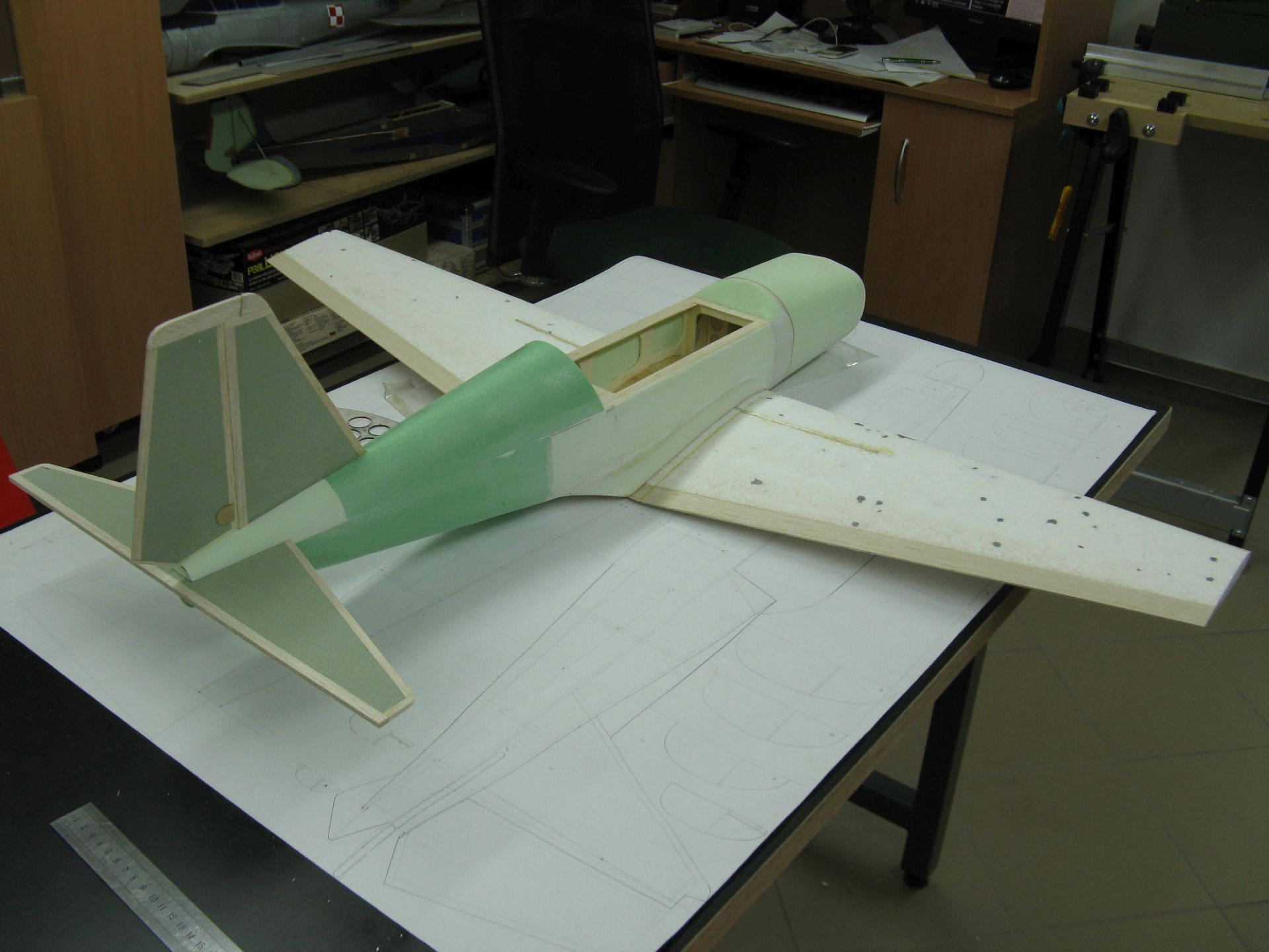

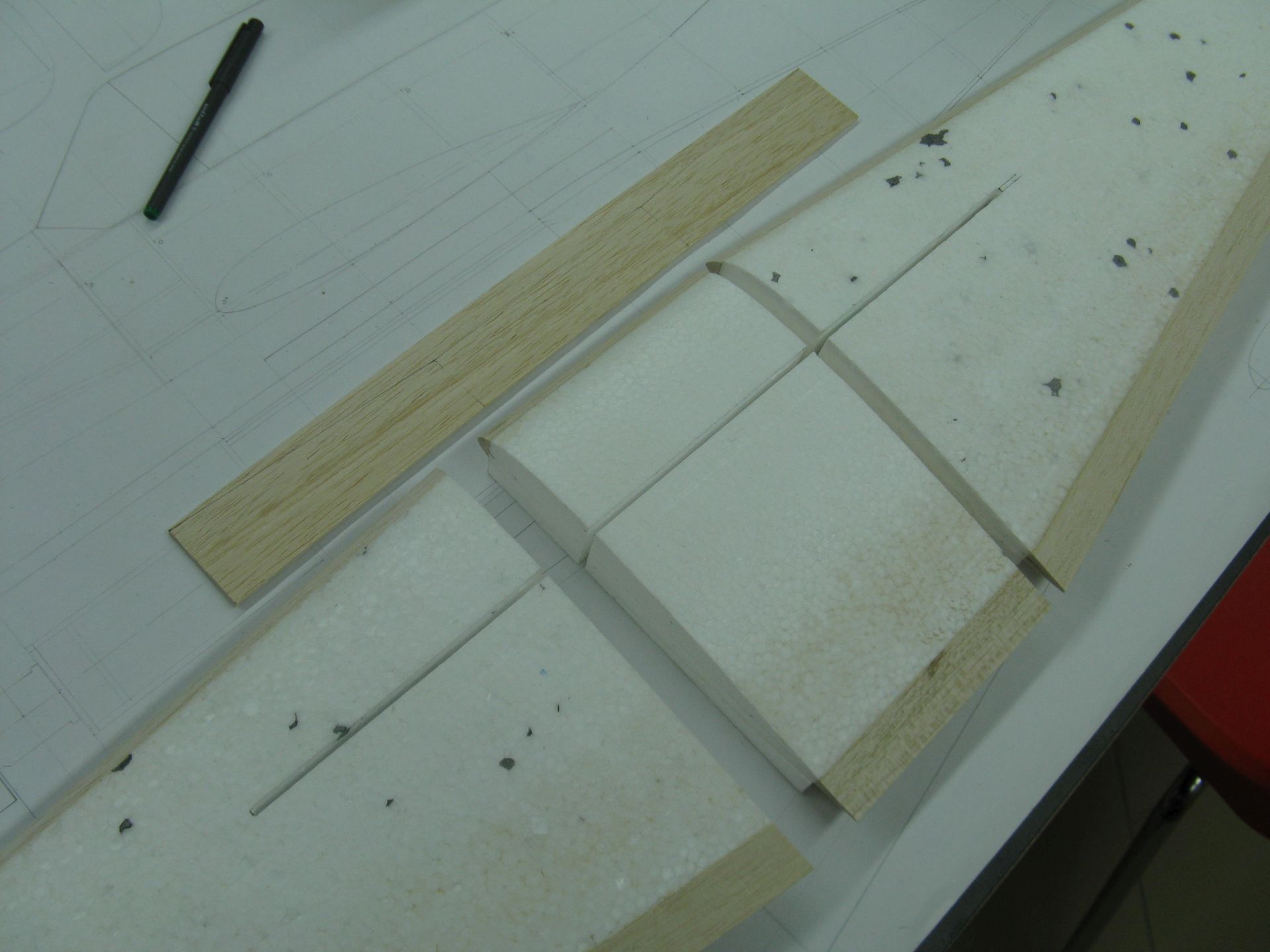

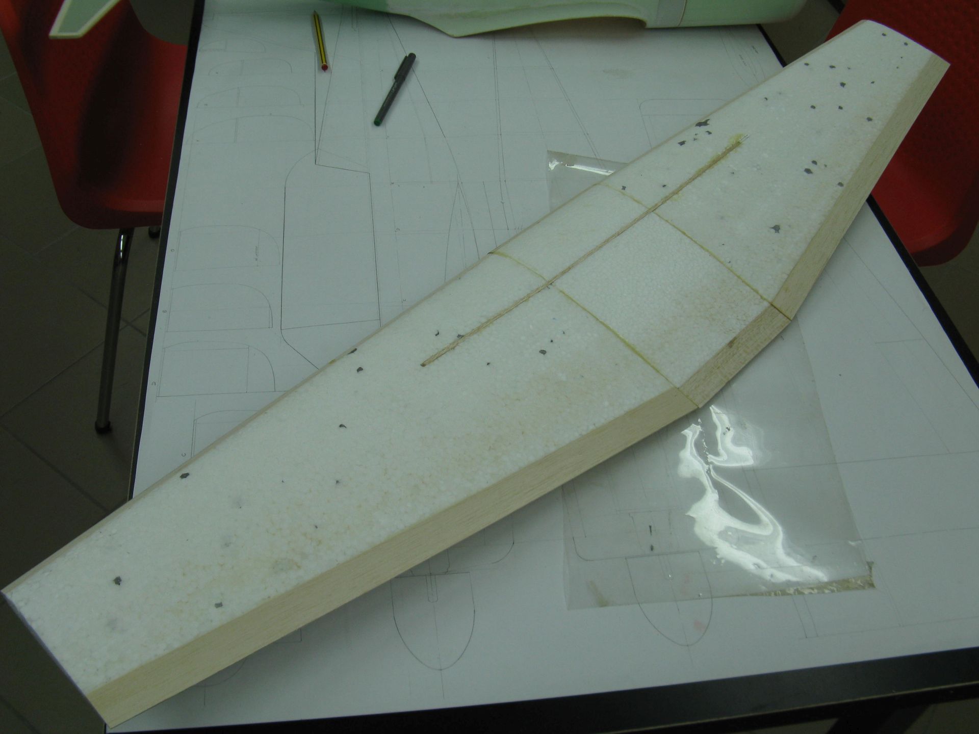

Wyciąłem ze styropianu skrzydełka. Listwy natarcia i spływu z balsy 8mm, do tego dźwigar z twardej balsy 3mm. Wyciąłem i oblistwowałem lotki i czekam aż wyschnie klej.
IMG_3084.jpg [ 170.76 KiB | Przeglądane 24245 razy ]
IMG_3113.jpg [ 179.94 KiB | Przeglądane 24245 razy ]
IMG_3114.jpg [ 173.96 KiB | Przeglądane 24245 razy ]
IMG_3115.jpg [ 177.5 KiB | Przeglądane 24245 razy ]
IMG_3116.jpg [ 226.76 KiB | Przeglądane 24245 razy ]
IMG_3117.jpg [ 201.22 KiB | Przeglądane 24245 razy ]
IMG_3118.jpg [ 192.8 KiB | Przeglądane 24245 razy ]
IMG_3119.jpg [ 176.09 KiB | Przeglądane 24245 razy ]
IMG_3120.jpg [ 172.08 KiB | Przeglądane 24245 razy ]

Miałem duży dystans do "zielonego paskudztwa", EPP, styropian i takie tam, ale patrzę na Twoją pracę i zaczynam się przekonywać.
Bardzo mi się podoba.
PostNapisane: czwartek, 17 grudnia 2015, 16:49
Materiał, jak materiał. Jeśli da się szlifować, kleić, jest lekki i w miarę wytrzymały, to ze wszystkiego da się wystrugać model :mrgreen:
PostNapisane: czwartek, 17 grudnia 2015, 17:57
Najbardziej mnie zaszokował ten szczątkowy dźwigarek z balsy #3 mm, który ma pewnie pozycjonować skrzydła i ich wznios z centropłatem.
Rozmawiałem z Jurkiem (Giery) i on twierdzi, że właściwą sztywność nada oklejenie papierem, w Twoim przypadku to bibułka.
Nadal śledzę wątek z największą uwagą.

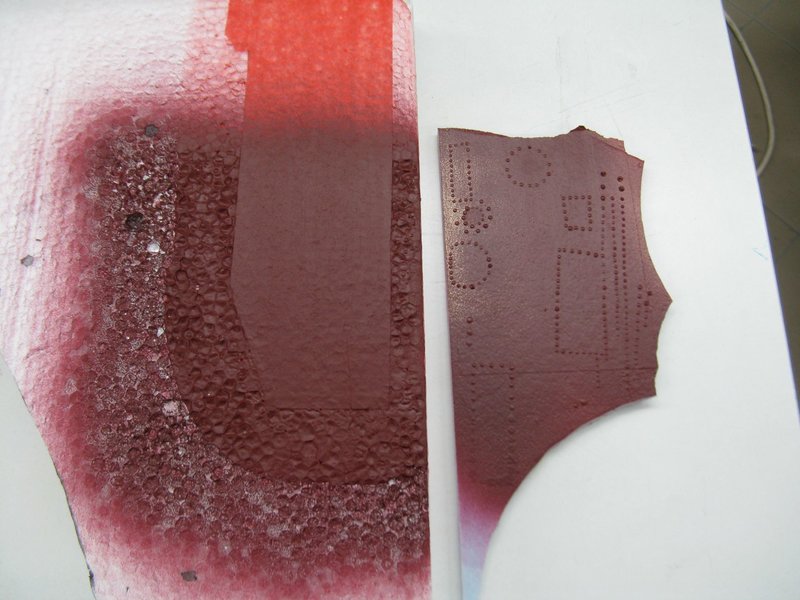

Zrobiłem próby Eze-Kote i bibułką na styropianie i na podkładach pod panele. Oba materiały okleiłem bibułką i położyłem 1 warstwę lakieru. Po wyschnięciu pomalowałem sprayem. Efekt taki jak na zdjęciach:
1. Bibułka z lakierem skutecznie zabezpiecza materiał przed żrącym działaniem farby
2. Sam lakier bez bibułki spowalnia proces topienia styropianu, ale go nie eliminuje.
IMG_3125.jpg [ 313.61 KiB | Przeglądane 24152 razy ]
IMG_3126.jpg [ 320.54 KiB | Przeglądane 24152 razy ]
PostNapisane: piątek, 18 grudnia 2015, 15:25
Niecierpliwy jestem, przepraszam, ale zapytam czy jest i jaka różnica w sztywności tego kawałka z podkładu po pokryciu bibułką?
PostNapisane: piątek, 18 grudnia 2015, 15:54
Jest i to znaczna. Podkład pod panele jest kruchy i łatwo się łamie. Po pokryciu bibułką jest problem z jego złamaniem.
PostNapisane: piątek, 18 grudnia 2015, 17:09
Dziękuję, taką miałem nadzieję.
