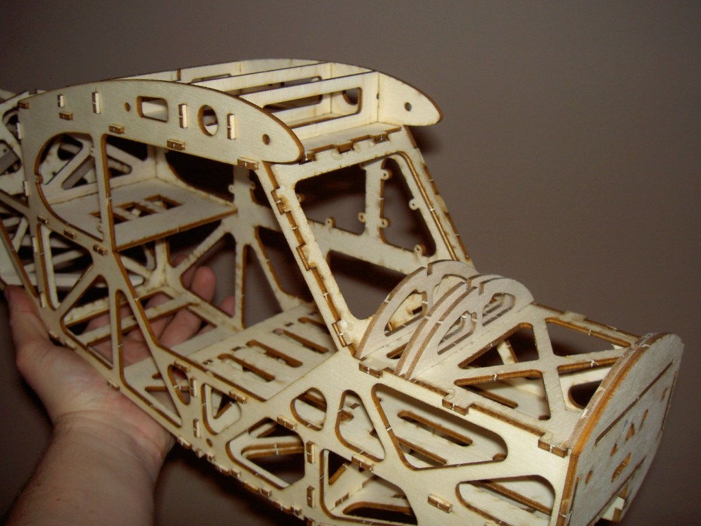

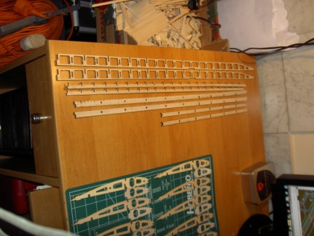

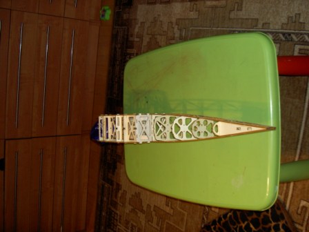

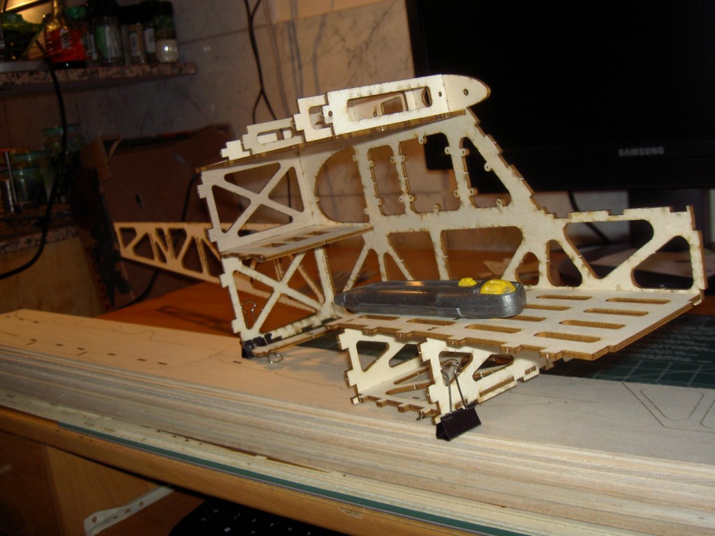

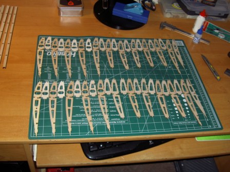

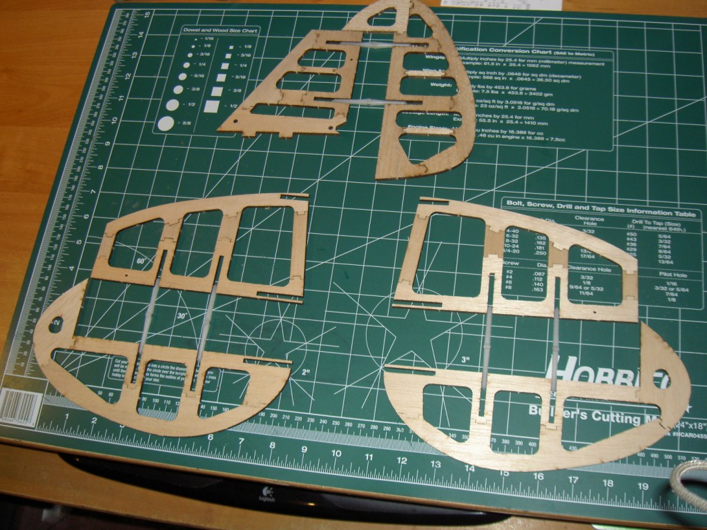

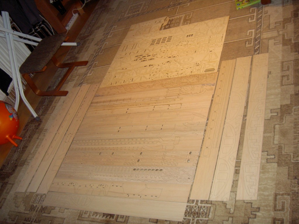

Wczoraj odebrałem wycinankę z plotera laserowego i całość prezentuje się tak, (chyba troszkę mnie poniosło).
PICT6439.jpg [ 153.78 KiB | Przeglądane 18998 razy ]

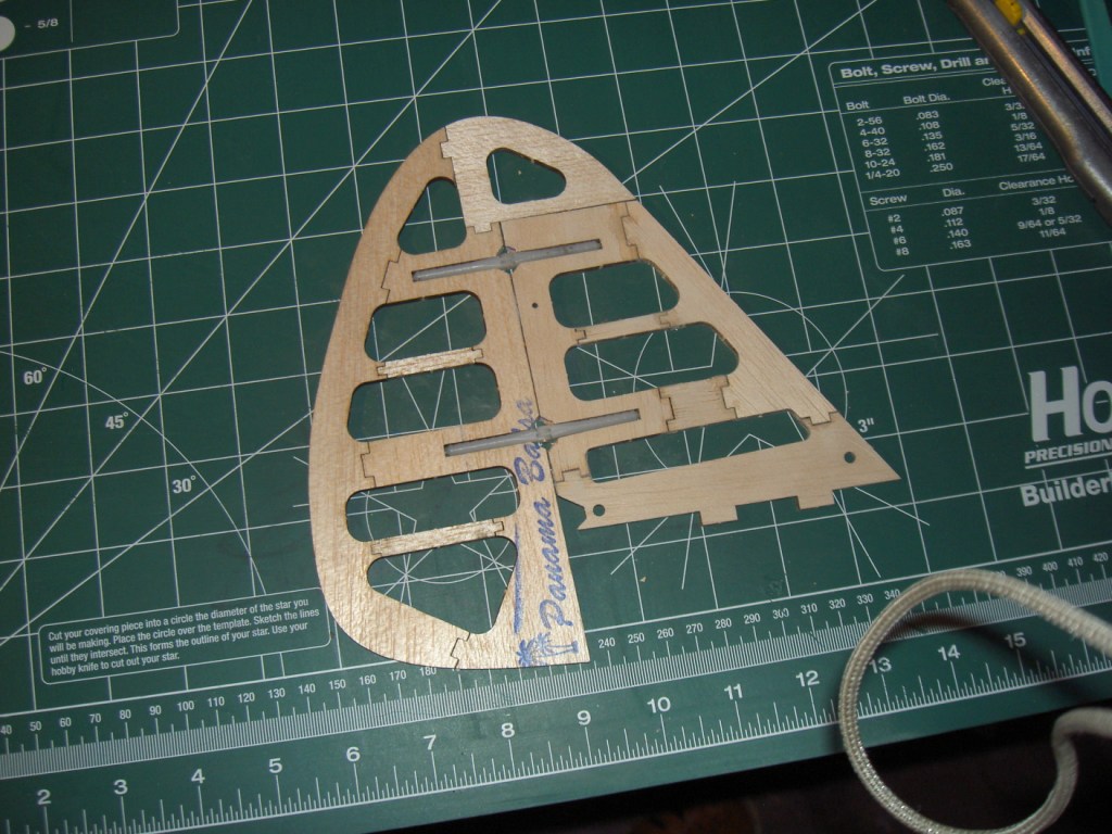

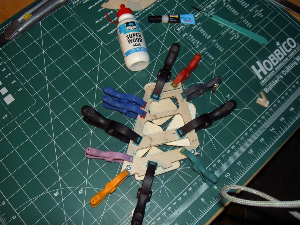

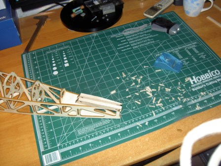

Pokusiłem się o wycięcie kilku formatek i złożenia, poniżej efekt wczorajszej pracy.
PICT6446.jpg [ 144.38 KiB | Przeglądane 18998 razy ]

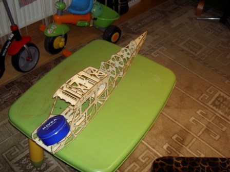

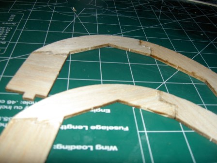

Witam,

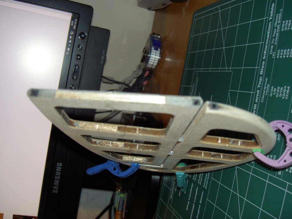

Troszkę popracowałem i prace poszły do przodu, najbardziej jestem zadowolony z obłości ogona.
Niestety nie udało się bez kilku drobnych baboli ale jednak, staram się poprawiać błędy na formatkach jak tylko zauważę nieprawidłowości.
Poniżej zdjęcia.

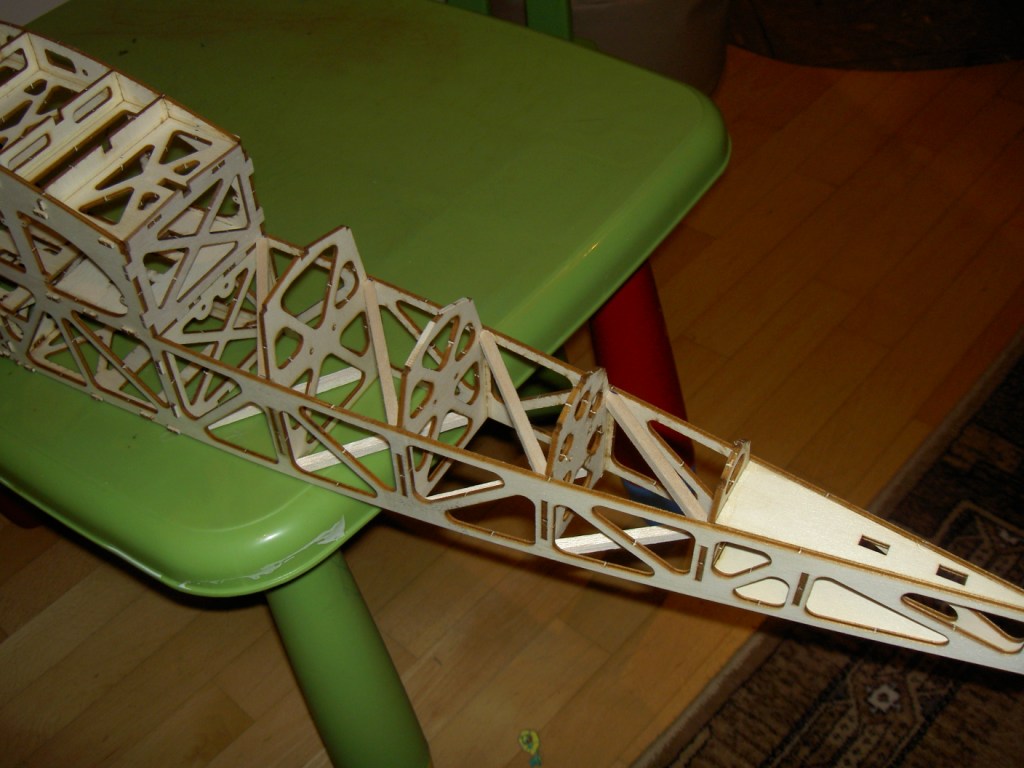

PICT6449.JPG [ 37.22 KiB | Przeglądane 18866 razy ]
PICT6450.JPG [ 29.37 KiB | Przeglądane 18866 razy ]
PICT6451.JPG [ 18.5 KiB | Przeglądane 18866 razy ]

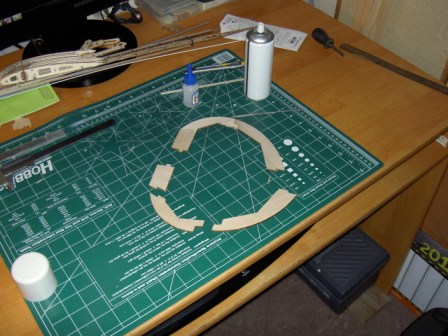

Wydobyłem pozostałe formatki i potraktowałem je odkurzaczem w celu usunięcia osadu po - laserowego.
W najbliższym czasie muszę spisać galanterie i zamówić a w tym czasie będę kontynuował prace nad płatowcem.

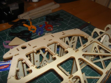

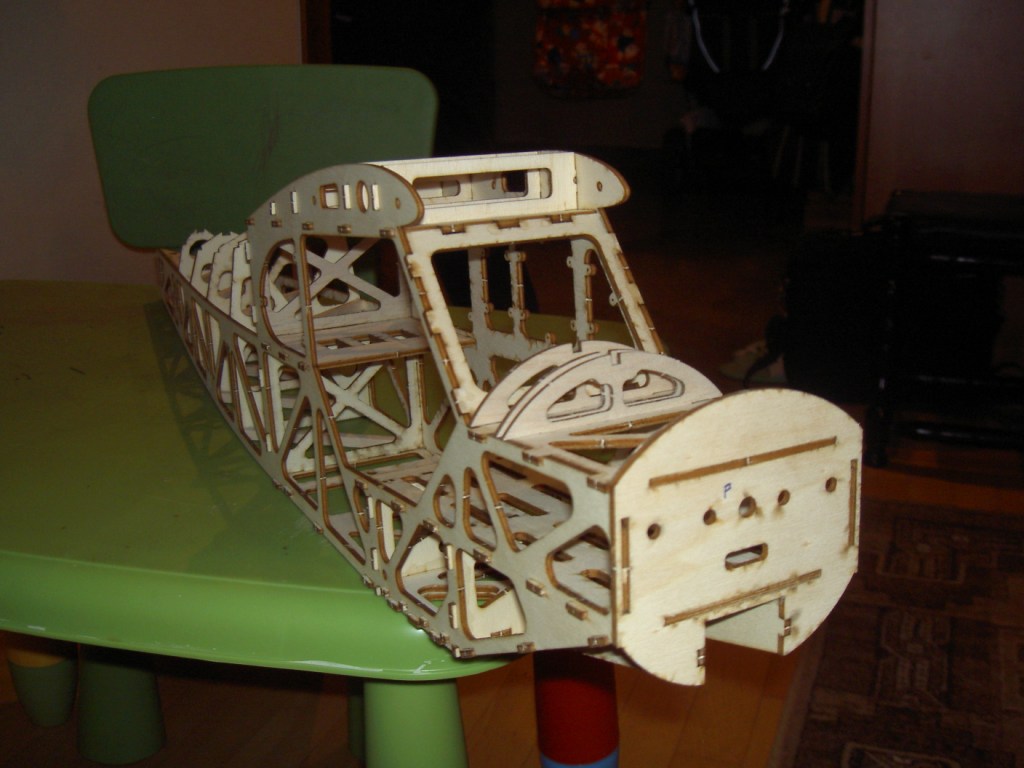

Witam,

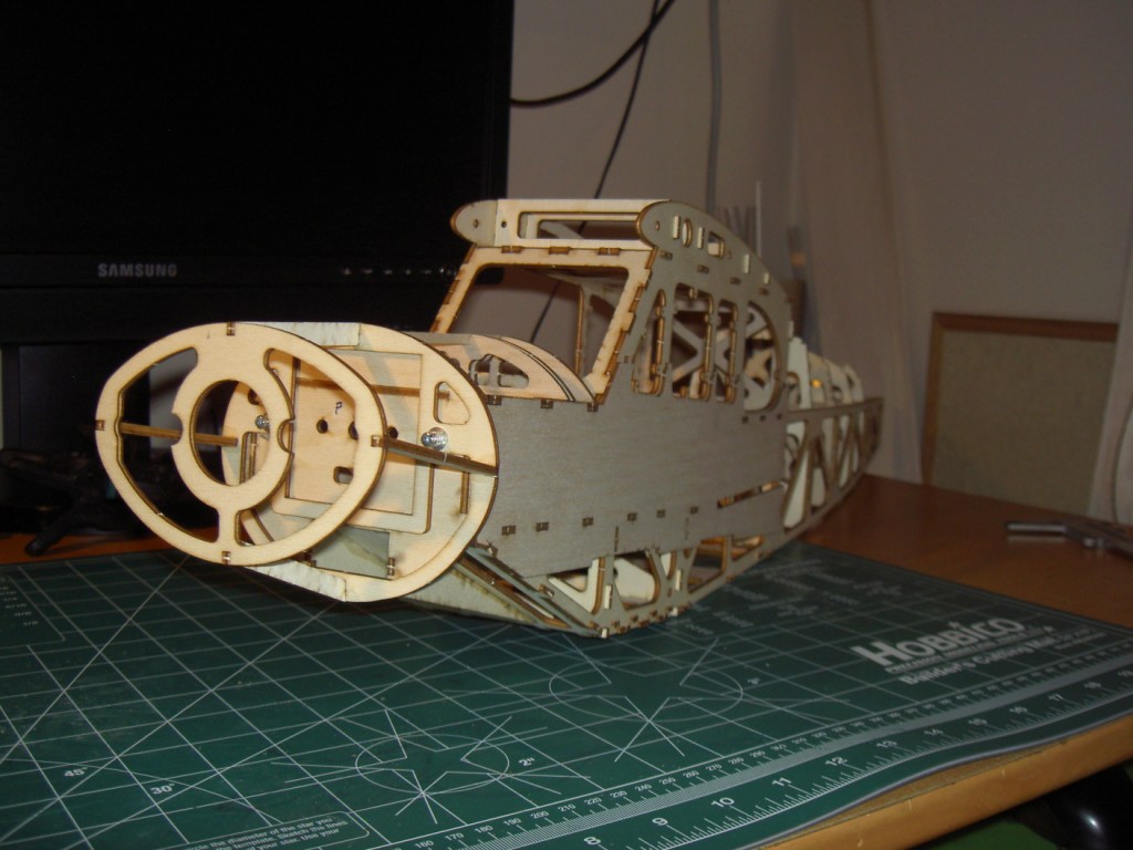

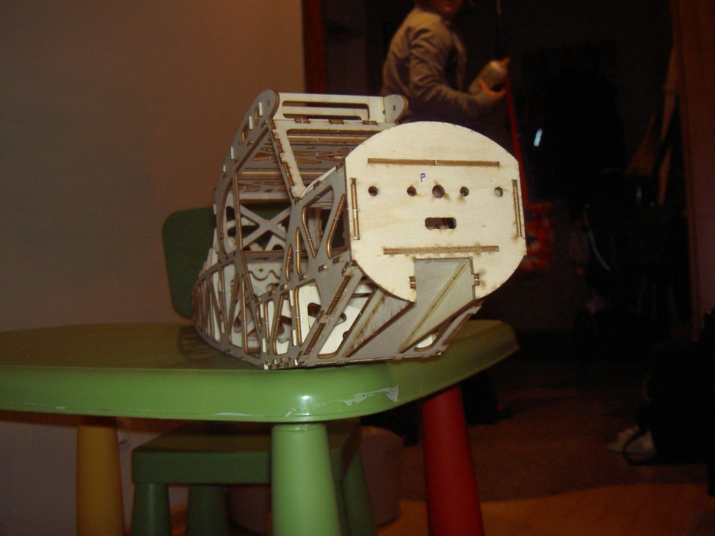

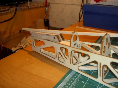

To co udało mi się poskładać to wzmocnienie przedniej części kadłuba, ścianka ogniowa, wzmocnienie pod tłumik
PICT6462.jpg [ 115.37 KiB | Przeglądane 18761 razy ]
PICT6463.jpg [ 121.49 KiB | Przeglądane 18761 razy ]

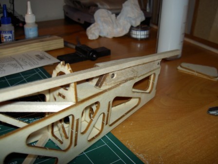

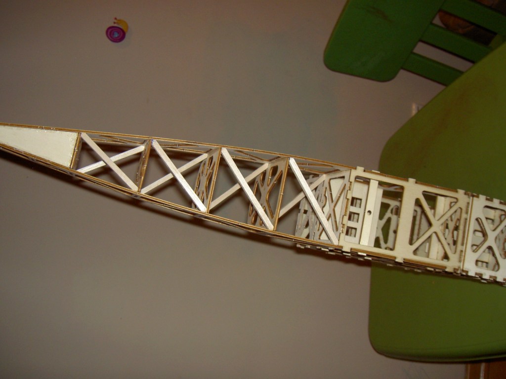

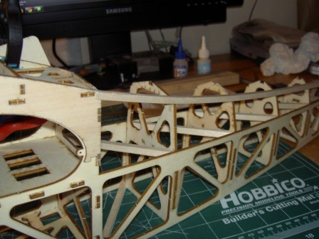

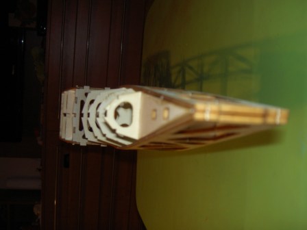

Kolejny etap prac polegał wklejeniu wykrzyżowań usztywniających tylną części kadłuba z listewki balsowej 6x6 mm, myślę że spełniło to swoje zadanie.
Poniżej zdjęcia
PICT6464.jpg [ 134.38 KiB | Przeglądane 18761 razy ]
PICT6465.jpg [ 107.36 KiB | Przeglądane 18761 razy ]

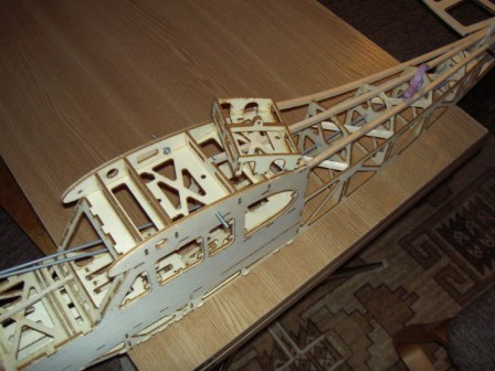

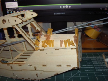

I ostatnie zdjęcie pokazujące półkę pod pakiet (zbiorniki), i półkę mocowania serwomechanizmów.
Myślę że trzeba się będzie brać za usterzenie ogonowe i listwy grzbietowe kadłuba.
PICT6466.jpg [ 149.48 KiB | Przeglądane 18761 razy ]

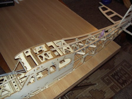

Witam,
Troszkę czasu upłynęło od ostatniego postu i prace delikatnie się ruszyły,
Popełniłem szkielet owiewki silnika, i przymierzyłem boczne poszycie kabiny, potem kadłub poszedł w kont.
PICT6469.jpg [ 134.01 KiB | Przeglądane 18640 razy ]

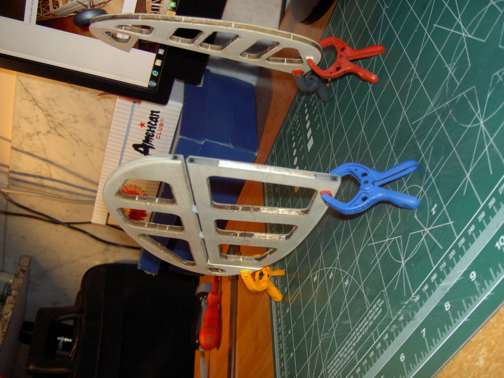

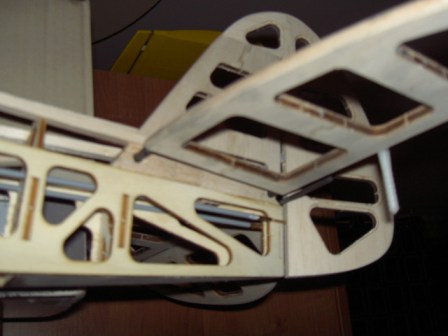

Teraz skupię się na usterzeniu ogonowym bez tego nie mogę zrobić listew grzbietu kadłuba. Usterzenie ogonowe wymyśliłem sobie w technologii warstwowej, rdzeń i następnie poszycie balsowe a na koniec poszycie foliowe. Rdzenie opracowałem tak żeby można było zastosować zawiasy palcowe.
PICT6470.jpg [ 218.59 KiB | Przeglądane 18640 razy ]
PICT6471.jpg [ 172.35 KiB | Przeglądane 18640 razy ]

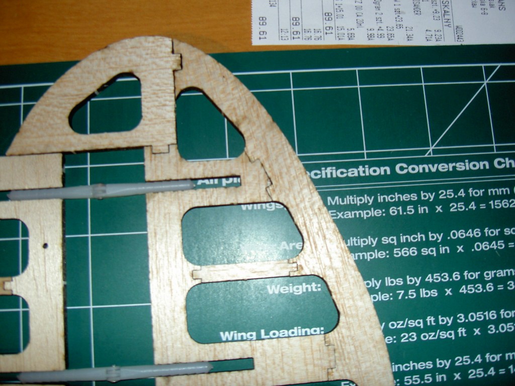

Niestety nie uwzględniłem odpowiedniego odstępu pomiędzy statecznikami i sterami co spowodowało konieczność zrobienia fazek żeby zmieścił się sworzeń zawiasu.

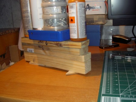

5. Kolejnym elementem który poszedł na tapetę to było osadzenie statecznika pionowego i sam statecznik pionowy. Osadzenie statecznika pionowego zrobiłem z dwóch sklejonych ze sobą kawałków balsy które zostały skręcona za pomocą śrub M4, doszlifowane do powierzchni kadłuba następnie przyklejone. Kolejnym krokiem było wstępne heblowanie.
Poniżej zdjęcia z etapu klejenia
PICT6515.JPG [ 168.56 KiB | Przeglądane 18487 razy ]
I zbliżenie
PICT6516.JPG [ 140.76 KiB | Przeglądane 18487 razy ]

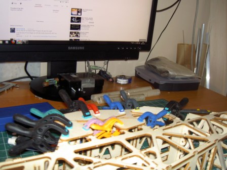

Po wyschnięciu kleju i zdjęciu zacisków lekko potraktowałem strugiem do balsy,
PICT6528.JPG [ 55.57 KiB | Przeglądane 18408 razy ]

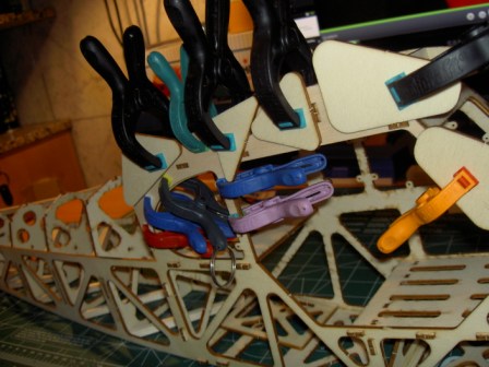

Zająłem się górną częścią poszycia lewej strony kabiny,
PICT6530.JPG [ 42.5 KiB | Przeglądane 18408 razy ]
Po zdjęciu zacisków i wyschnięciu kleju,
PICT6529.JPG [ 41.01 KiB | Przeglądane 18408 razy ]

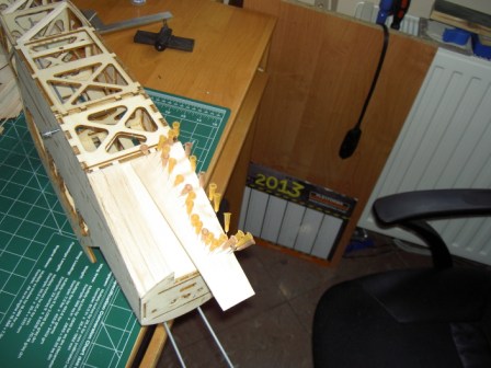

Następnie lewa listwa garby kadłuba,
PICT6531.JPG [ 42.18 KiB | Przeglądane 18408 razy ]
Zbliżenie tylnej części kadłuba,
PICT6532.JPG [ 35.04 KiB | Przeglądane 18408 razy ]

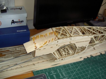

Teraz poszło na tapetę poszycie prawej burty kabinki,
PICT6533.JPG [ 44.5 KiB | Przeglądane 18408 razy ]
Zbliżenie na tył kadłuba.
PICT6534.JPG [ 38.07 KiB | Przeglądane 18408 razy ]

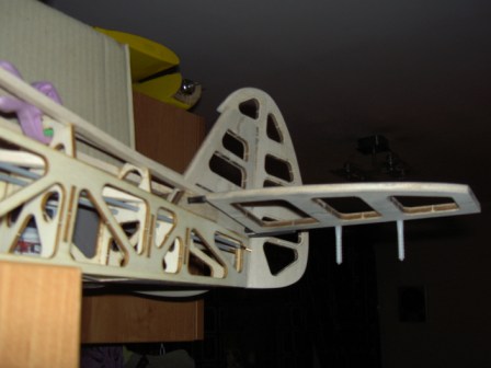

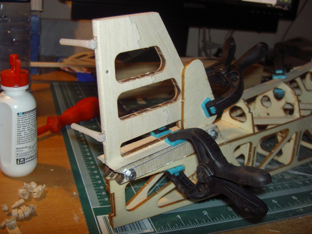

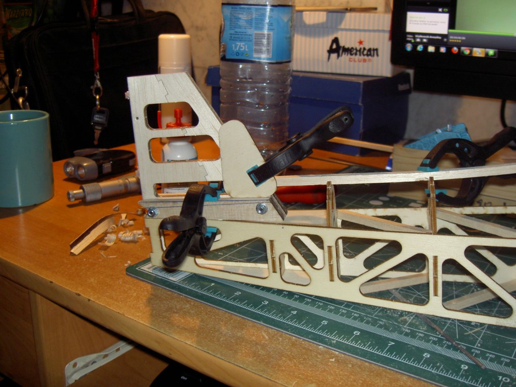

W ostatnim poście walczyłem z zainstalowaniem statecznika pionowego, prace poszły do przodu, klocki stabilizujące statecznik pionowy, oraz dolne listwy garba zostały doszlifowane do krzywizny kadłuba, a następnie wklejony statecznik pionowy.
PICT6547.JPG [ 25.29 KiB | Przeglądane 18316 razy ]

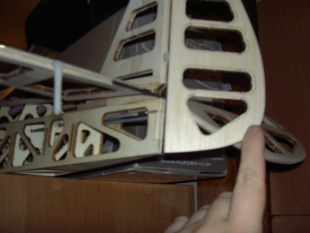

Następnie poszło na warsztat mocowanie statecznika poziomego i steru wysokości, teoretycznie miało być łatwo i przyjemnie, ale nie do końca tak wyszło może po kolei. W klockach stabilizujących statecznik pionowy i w samym stateczniku, zaprojektowałem otwory o średnicy fi 4, następnie otwory te zostały rozwiercone do średnicy fi 5. Kolejnym działaniem było zainstalowanie w tych otworach rurek z laminatu szklanego o zewnętrznej średnicy fi 5 i wewnętrznej średnicy fi 3. W stateczniku poziomym wkleiłem pochwy o wewnętrznej średnicy fi 3, przygotowałem bagnety z węgla, które zostały wprowadzone do rurek i pochew w statecznikach. W rezultacie cała konstrukcja wyszła dosyć sztywno (będzie jeszcze wzmocniona i wyregulowana odciągami zrobionymi z pręta stalowego fi 2). Niestety ale jeden ze sterów wysokości zwichrował mi się, zanim zdecyduję się na budowę drugiego dałem mu szanse poddając go kuracji płynem do myci szyb a następnie obciążając, wygląda że chyba się uda.
Poniżej zdjęcia moich wypocin.
PICT6548.JPG [ 28.18 KiB | Przeglądane 18316 razy ]
PICT6549.JPG [ 27.6 KiB | Przeglądane 18316 razy ]

Świetna robota! Naprawde ładnie Ci to wychodzi, myślę tylko że te odciągi to troche była by przesada jeśli mają być aż z 2-ki drutu, nie do tego rozmiaru modelu. Wydaje mi się ze może coś lżejszego? Nić nylonowa troche grubsza na przykład, żyłka wędkarska, cieńszy drut czy wkład bowdena, rureczka plastikowa z drutem wewnatrz? to to co mi akurat teraz przychodzi do głowy a na pewno lżejsze i pewnie wystarczająco wytrzymałe. Pomyśl o wadze bo te elementy znajdują się na samym końcu modelu praktycznie, żeby póżniej nie było problemów z wywazeniem.
Irek
 Tytuł: Re: Piper PA - 18
PostNapisane: sobota, 19 stycznia 2013, 14:38
Dołączył(a): środa, 29 września 2010, 21:41
Posty: 70
Irek,
Co do Twojej uwagi (co do wagi masz rację), pomyślałem o drucie 2 bo akurat taki mam i mam narzynkę M2 i gdzieś podpatrzyłem żeby wykorzystać do tego odpowiednio przygotowane snapy z gwintem M2, przy takim rozwiązaniu będę miał możliwość naprawdę precyzyjnej regulacji. Pewnie będę próbował z prętem, jak waga takiego rozwiązania okaże się krytycznie nie korzystna to coś będę kombinował jeden z Twoich pomysłów albo zastąpię pręt stalowy na węglowy z mosiężnymi końcówkami z gwintem M2 zobaczmy.

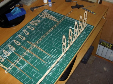

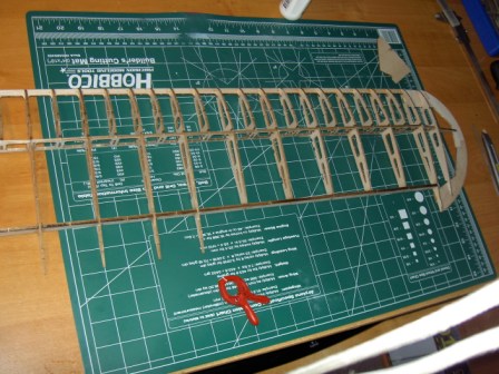

I to czym się charakteryzuje samolot skrzydła, poniżej na zdjęciach elementy składowe płata:
Żeberka i pół - żeberka
PICT6562.JPG [ 51.24 KiB | Przeglądane 18107 razy ]
Dźwigary przedni i tylny, wzmocnienie krawędzi natarcia,
PICT6563.JPG [ 40.03 KiB | Przeglądane 18107 razy ]
Pierwsze przymiarki montażu,
PICT6564.JPG [ 53.56 KiB | Przeglądane 18107 razy ]
Szkielety zaokrąglonych uszu w trakcie klejenia,
PICT6568.JPG [ 51.53 KiB | Przeglądane 18107 razy ]
Po sklejeniu i oszlifowaniu nadmiaru kleju.
PICT6569.JPG [ 35.9 KiB | Przeglądane 18107 razy ]
I na koniec skrzydło zmontowane w 50%,
PICT6570.JPG [ 55.78 KiB | Przeglądane 18107 razy ]
Muszę się przyznać że na etapie doboru materiałów i w czasie projektowania dźwigara głównego popełniłem jak na razie dwa bardzo istotne błędy: zbyt duże ażurowanie, dobór balsy 3mm na dźwigar, w kolejnej wersji prawdopodobnie dźwigar zrobię ze sklejki lipowobalsowej. Ujawniła się kolejna nie widoczna wada jaką jest samoistne wygięcie się dźwigara grzebieniowego, na szczęście zaprojektowałem dwie listy 3x5 które będą usztywniały konstrukcję i to ugięcie zniweluję.
