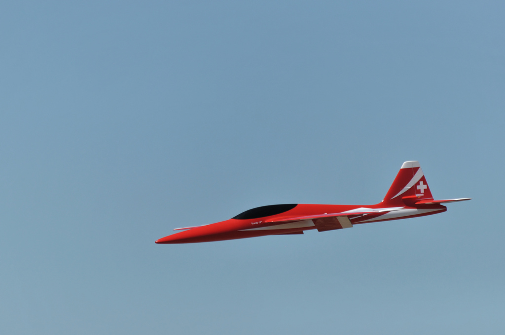

Oto jaki model wybrałem sobie na warsztat:
5897763107_1eb44fb517_b.jpg [ 146.59 KiB | Przeglądane 8986 razy ]
5897826425_616aa2492f_b.jpg [ 110.51 KiB | Przeglądane 8986 razy ]
5898356918_2af3922e4c_b.jpg [ 119.61 KiB | Przeglądane 8986 razy ]
Jest to szwajcarski model glidera przeznaczonego do latania głównie na zboczu. Warunki terenowe w okolicy jakich mieszkam wręcz proszą mnie o model "zboczeńca".
Model podoba mi się bo ma sylwetkę typowego Jeta i jest inny od dotychczasowych szybowców jakie posiadam. Plany pochodzące z netu dość skąpe, bo zawierają wyłącznie obrys sylwetki i podstawowe proporcje. Musze je ręcznie rozrysować do żądanych rozmiarów.
Sams Jart PDF.jpg [ 63.36 KiB | Przeglądane 8985 razy ]
A teraz króciutko o konstrukcji.
Kadłub - zastanawiam się jeszcze czy konstrukcyjny balsowy z lekkim pokryciem laminatowym, czy laminat pozytywowy na rdzeniu piankowym (metoda traconego rdzenia).
Płaty i usterzenie rdzeń piankowy, pokrycie balsa i lekki laminat epoksydowy. Całość szpachlowana, szlifowana i malowana. Folia biała samoprzylepna Solartrim na dekoracje.
Raczej nie będę robił klap widocznych na fotkach, a być może hamulce aerodynamiczne.
Sterowanie: Lotki, wysokość, kierunek, i ewentualnie hamulce na płatach.

Zdecydowanie jakaś mechanizacja płata musi być, bo tak jak piszesz i słusznie podejrzewasz model musi latać dość szybko. I będzie latał szybko.
Nie będę się cackał z wagą, myślę, że raczej wyjdzie ciężko - do latania przy silniejszych wiatrach. A żeby wylądować to trzeba by jakoś tą prędkość wyhamować.
Robert jeżeli jesteś zainteresowany to nie ma sprawy pomyślę o Tobie i spróbuję Ci go wystrugać.
Zgadza się ! Strona Jartworld jest zablokowana i bodajże w fazie przebudowy. A te rysunki pamiętam, że kiedyś klikałem w necie i szukałem coś i jakoś nie wiem skąd trafiłem. Jak sam zauważyłeś są to wyłącznie szkice, ale coś się chyba już da z tego zrobić.

Mam do Was pytanie: Jaki profil zalecilibyście mi do tego modelu. Chciałbym, aby był w miarę szybki na zboczu.

Miałem kiedyś w czymś podobnym do pylona profil Naca-0009, latało jak szalone, jak się czujesz na siłach buduj.
Większość "zboczeńców" ma RG-15 z dopiskiem mod. na takim profilu rozpędziłem model do ponad 120km/h przynajmniej tyle GPS pokazywał a dopiero zaczynam jako tako latać.
P.S. Na YT jest trochę filmów z tym modelem warto popatrzeć.

A mnie to bardziej przypomina Northopa F-20 Tigersharka a nie Lockheeda U-2.
http://www.cyber-hobby.com/shop/images/ ... A00967.jpg
Co do profilu - RG-15 i "będzie Pan zadowolony"

Profil zaproponowany powyzej jes ok - ale jesli chcesz sobie poczytac to wstawie pozniej linka (nie moge znalezc dziada teraz ... ) do profili calkiem dobrze opisanych i przetestowanych - byc moze znajdzie sie cos lepciejszego nawet - zawsze mozna zrobic 1 na takim a drugi na innym profilu i sobie porownamy :)

SB96v i SB96vs....te profile są popularne w tego typu modelach.

Na tym planie przedstawionym przez ciebie nie widzę steru pionowego. Serwo jest pokazane tylko do wysokości nie ma też żadnego podziału na stateczniku pionowym. Zastanawia mnie, czy ten projekt taki jest i dlaczego. I z jakim usterzeniem ty będziesz go robił ?
Piotrek (Jadzia)
 Tytuł: Re: JART
PostNapisane: poniedziałek, 12 listopada 2012, 12:03
Posty: 1944
Plan ogólnie jest bardzo skąpy. Zawiera jedynie podstawowe proporcje.
Tutaj jest duże pole manewru własnej inwencji twórczej. Zerknij na fotki modelu w pierwszym poście. Widać wyraźnie ster kierunku. Tak właśnie chcę zrobić.

widziałem gdzieś jart-a który ster kierunku miał rozkładany jako hamulec aerodynamiczny.
