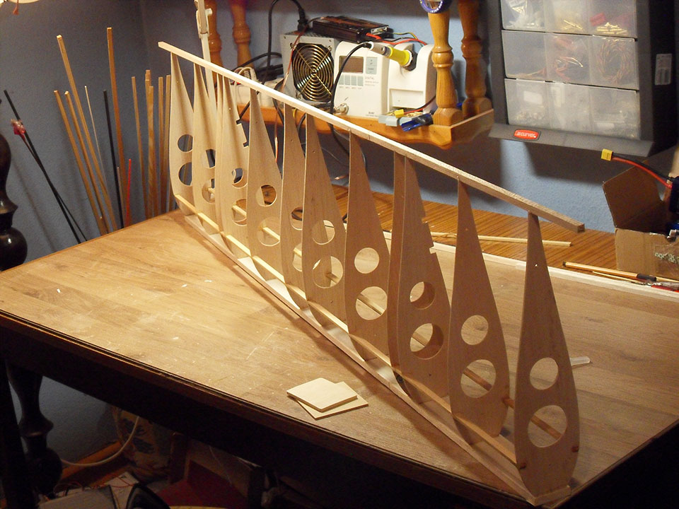

Szlifowanie ich profilu oczywiście w szablonach, by nie przedobrzyć przy obróbce maluję krawędzie szablonu na czarno.
01_02.jpg [ 161.96 KiB | Przeglądane 34164 razy ]
Materiał na powyższy szablon żeberek to wykonana przeze mnie sklejka z laminatu 0,9mm ze sklejką ze skrzynki po hiszpańskich jabłkach odmiany Golden. Oczywiście jabłka nie mogą się mierzyć z tymi z mojego ogródka, ale skrzynki mają przyzwoite.
01_03.jpg [ 149.28 KiB | Przeglądane 34164 razy ]

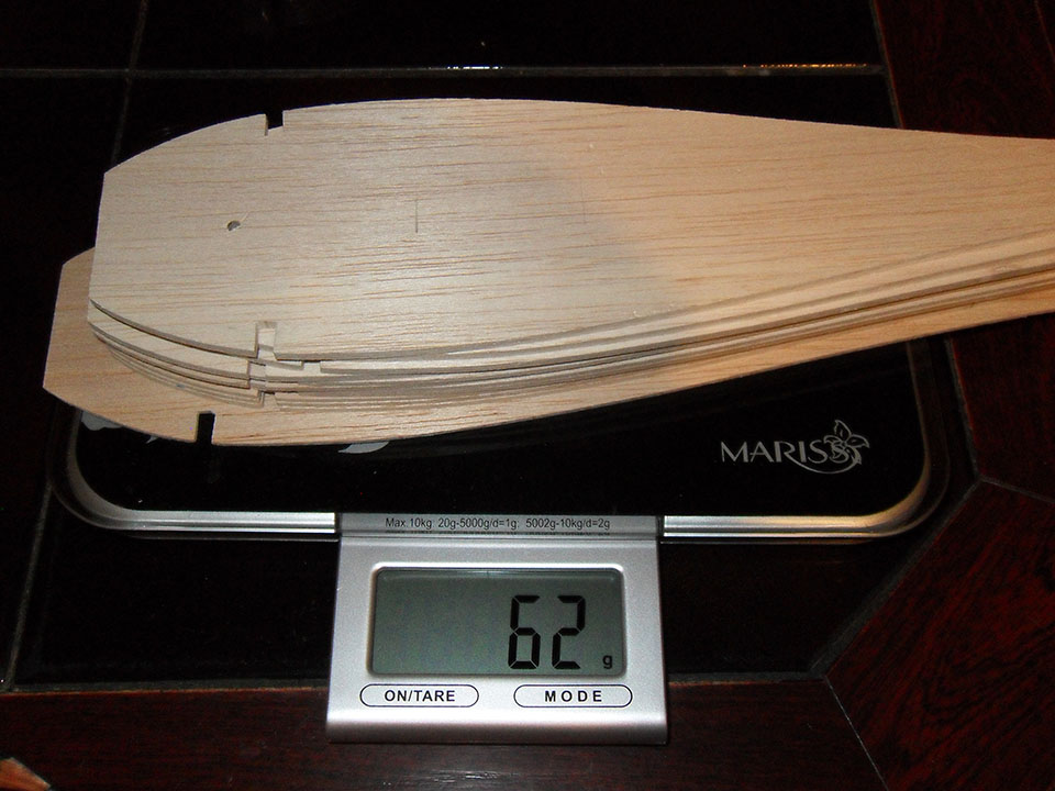

Z ciekawości sprawdziłem masę żeberek przed ażurowaniem.
01_04.jpg [ 141.13 KiB | Przeglądane 34164 razy ]

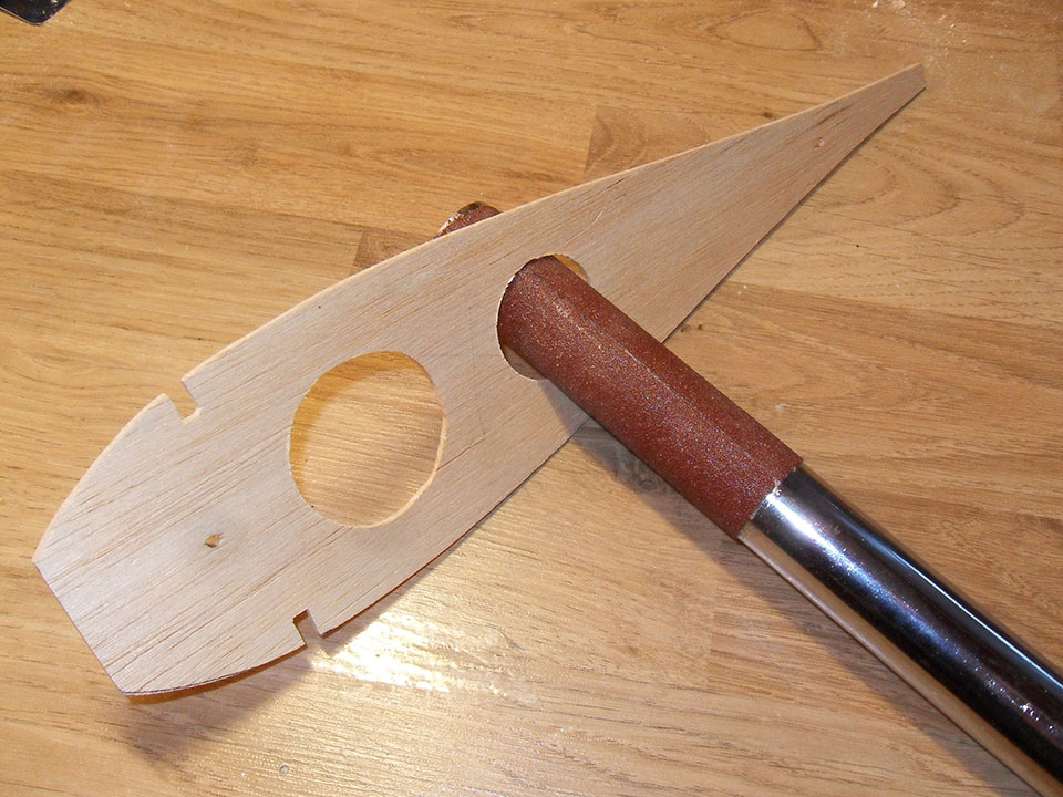

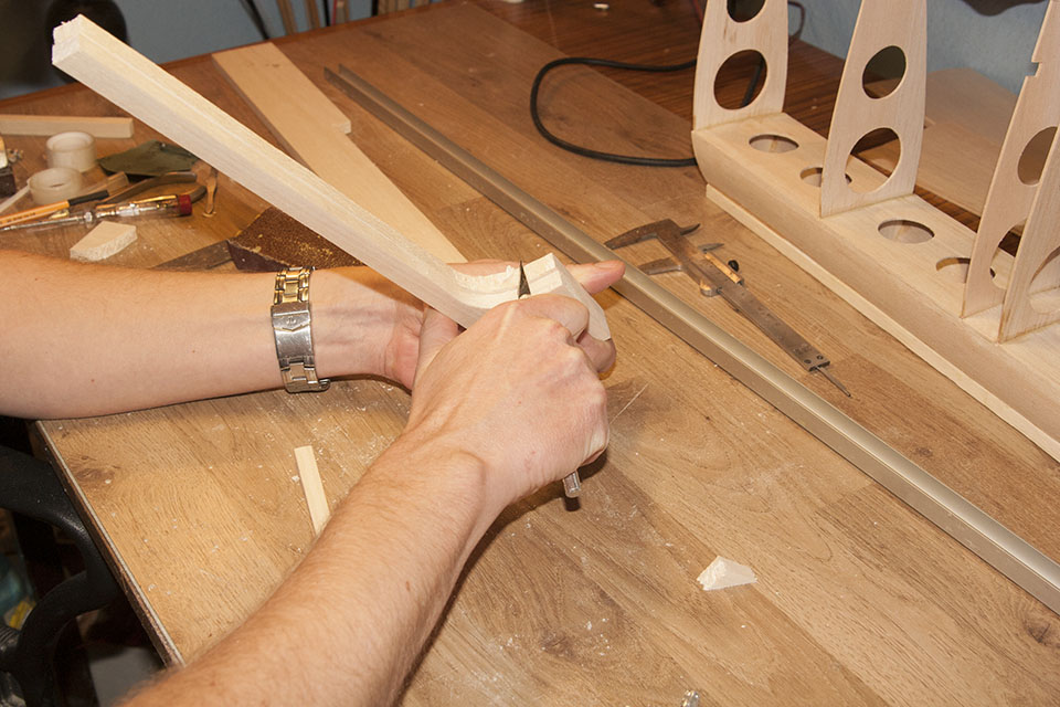

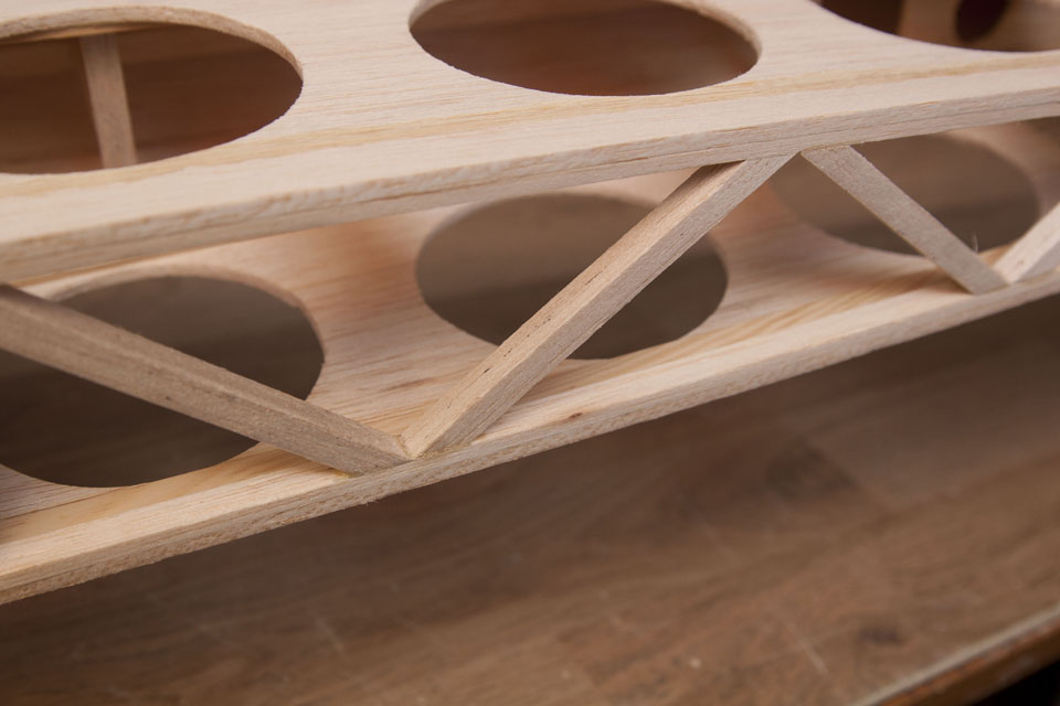

Poniżej widoczny przyrząd własnej konstrukcji do szlifowania krawędzi otworów.
01_05.jpg [ 193.86 KiB | Przeglądane 34164 razy ]

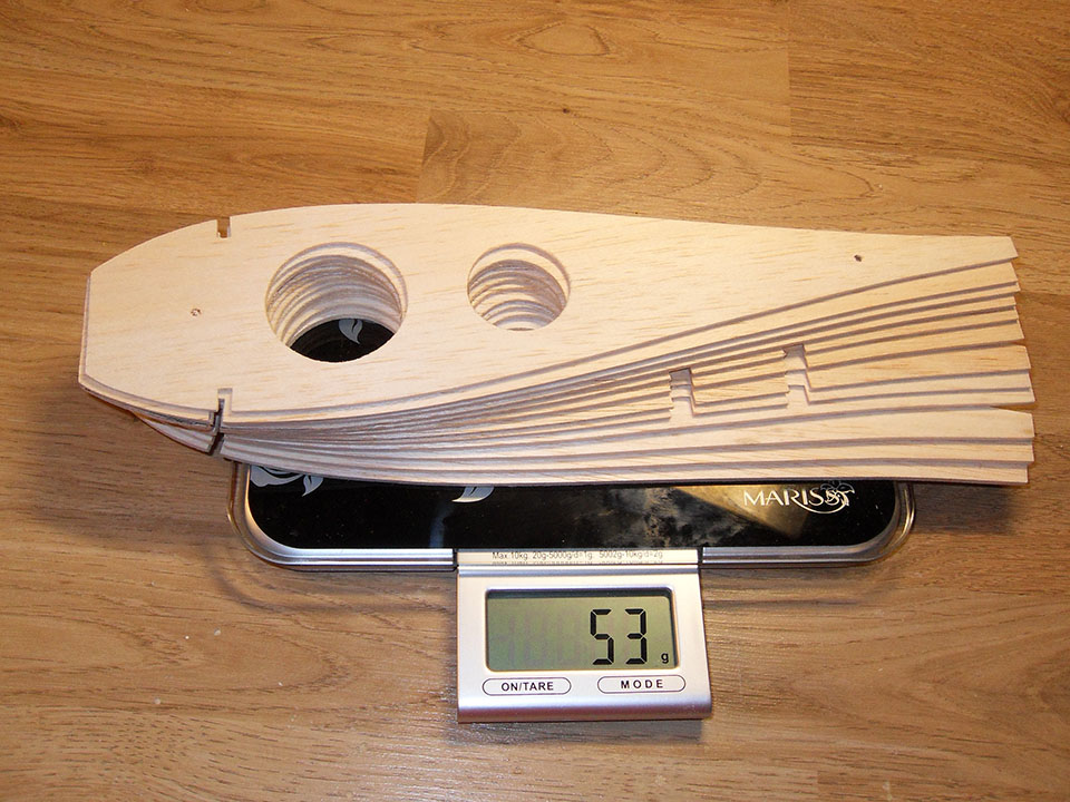

W zasadzie roboty przy tym odchudzaniu sporo, a oszczędności całe 9 gramów, co przy modelu o masie 2,5kg raczej niezauważalne.
01_06.jpg [ 191.5 KiB | Przeglądane 34164 razy ]

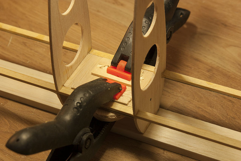

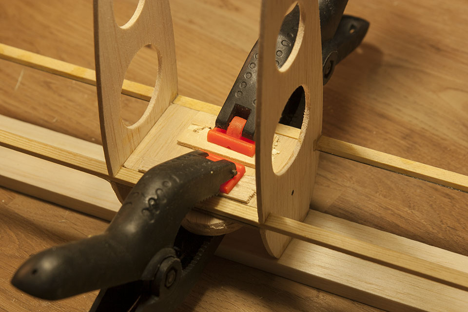

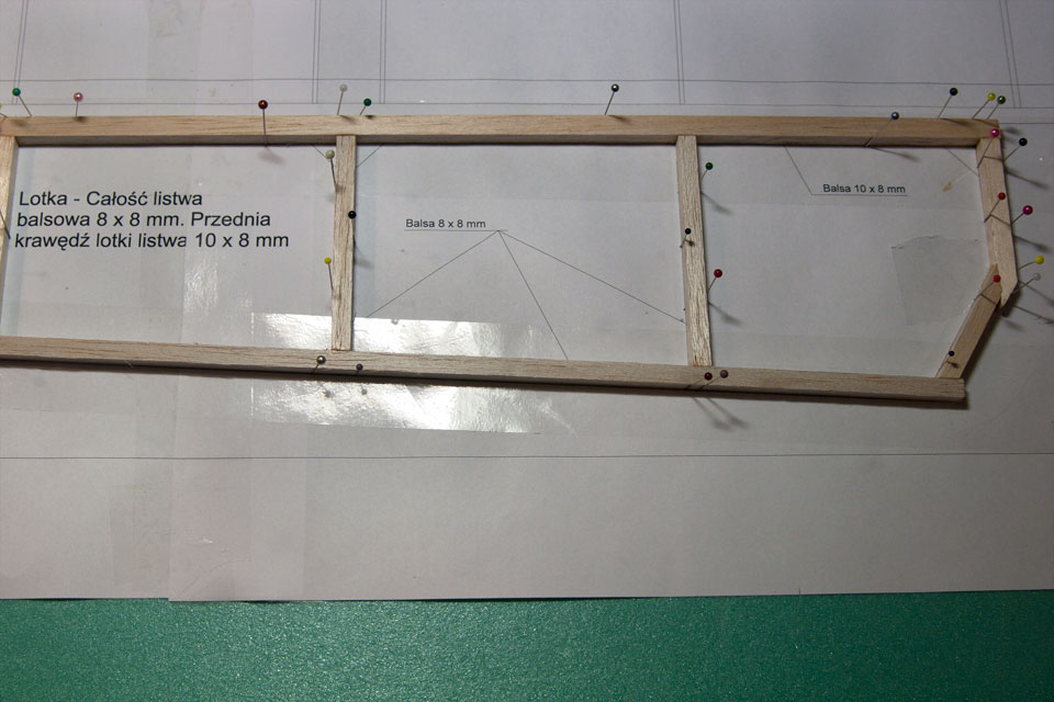

To zdjęcie "propagandowe", tak naprawdę kleiłem żeberka na innym stole bo ten w mojej modelarni jest lekko wklęsły, co nawet widać 4 zdjęcia poniżej.
01_07.jpg [ 133.43 KiB | Przeglądane 34164 razy ]

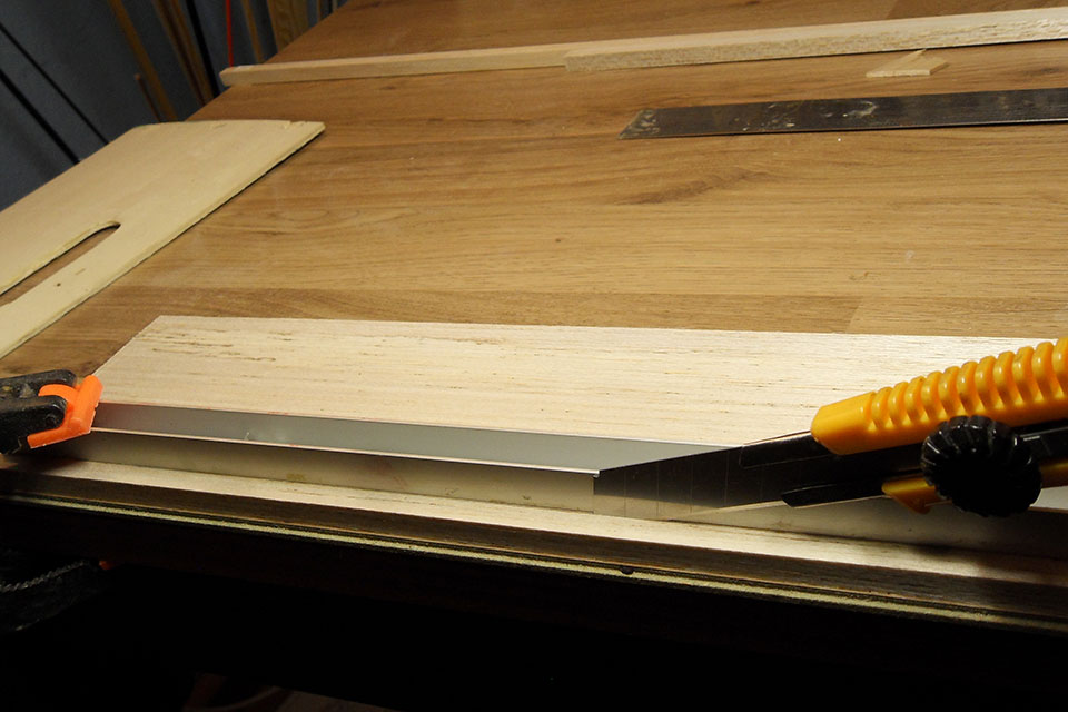

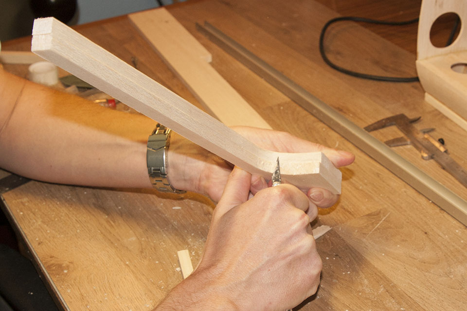

Listewki balsowe 8x8mm wycinam z twardej deski.
01_08.jpg [ 113.94 KiB | Przeglądane 34164 razy ]

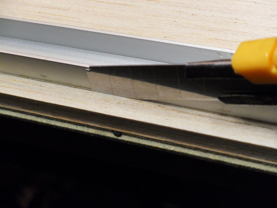

Na tym zdjęciu trochę lepiej widać mój przyrząd do cięcia listew.
01_09.jpg [ 124.1 KiB | Przeglądane 34164 razy ]

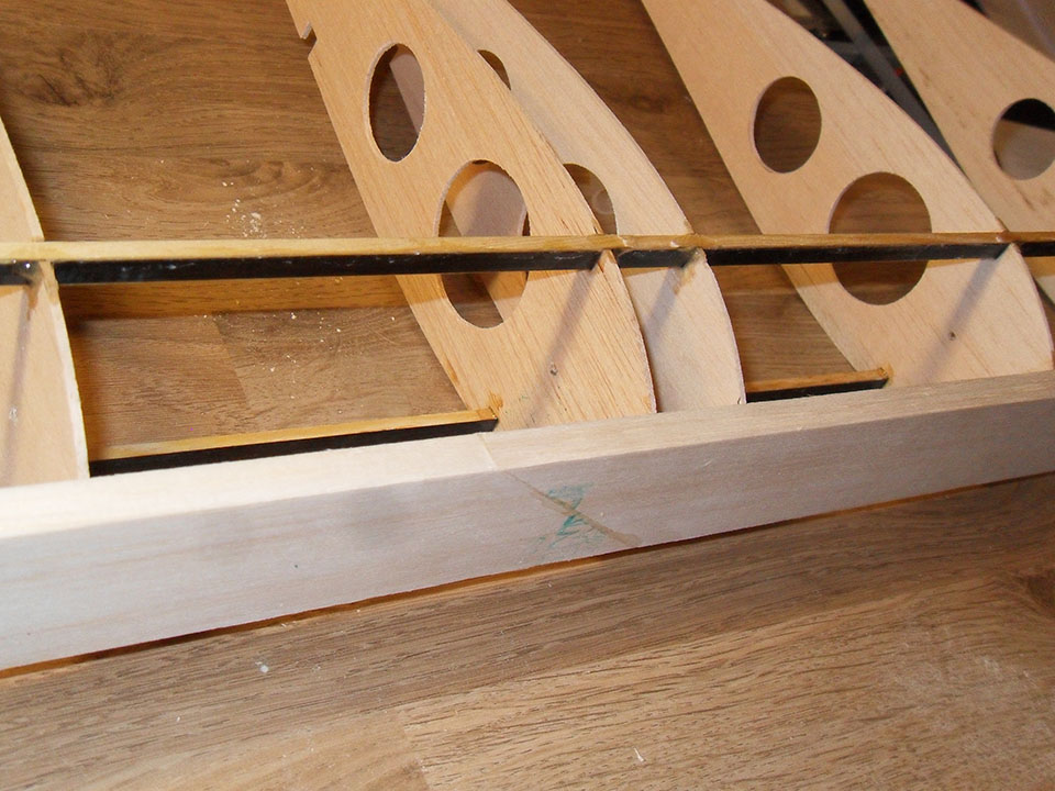

Na fotografii poniżej widać węglowe wzmocnienia 0,3mm jakie zastosowałem w dźwigarach, oraz łączenie deski balsowej 10mm.
01_11.jpg [ 173.4 KiB | Przeglądane 34163 razy ]

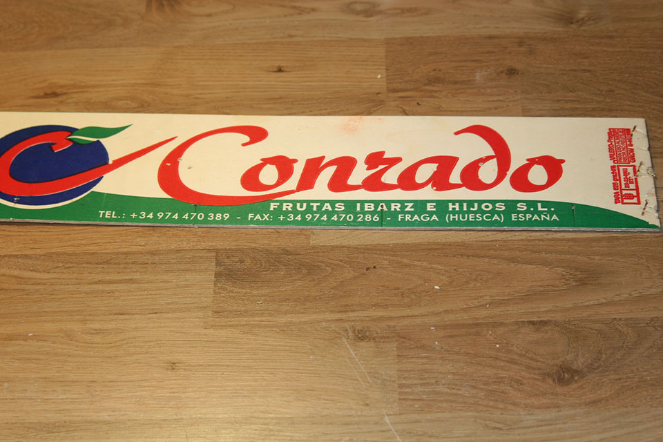

Sklejka 3mm ze skrzynki po owocach.
01_14.jpg [ 117.29 KiB | Przeglądane 34163 razy ]

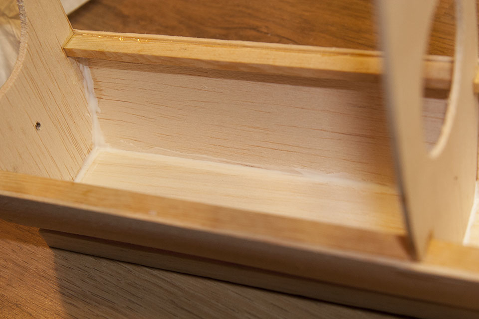

Keson kleiłem wstępnie na średnim CA, następnie wzmacniałem spoiny wikolem.
01_16.jpg [ 107.09 KiB | Przeglądane 34163 razy ]

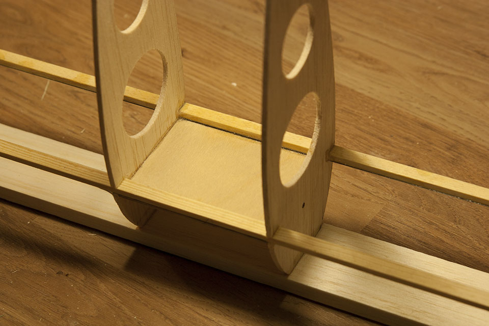

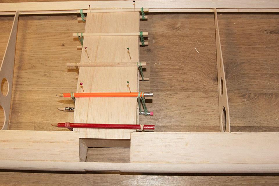

Wklejki między dźwigarowe dokładnie dopasowałem przed ażurowaniem.
01_17.jpg [ 181.17 KiB | Przeglądane 34163 razy ]

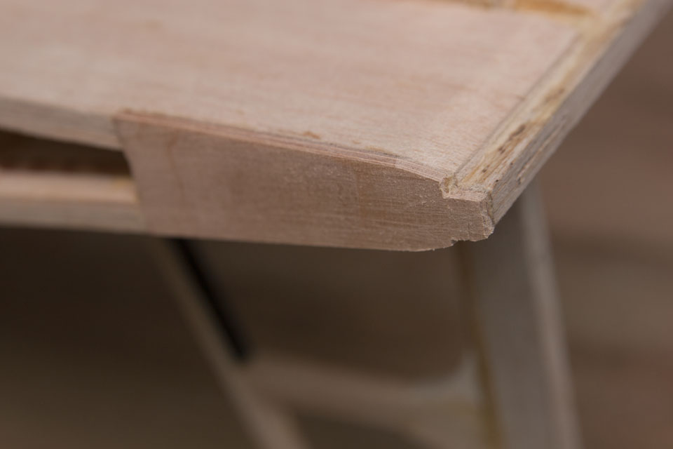

Wzmocnienia końcówek skrzydeł w założeniu miały wyglądać trochę inaczej. Jednak trochę za bardzo pociągnąłem skalpelem, no i koncepcja się zmieniła bo szkoda mi było materiału by robić tak jak zamierzałem na początku.
01_18.jpg [ 167.02 KiB | Przeglądane 34163 razy ]

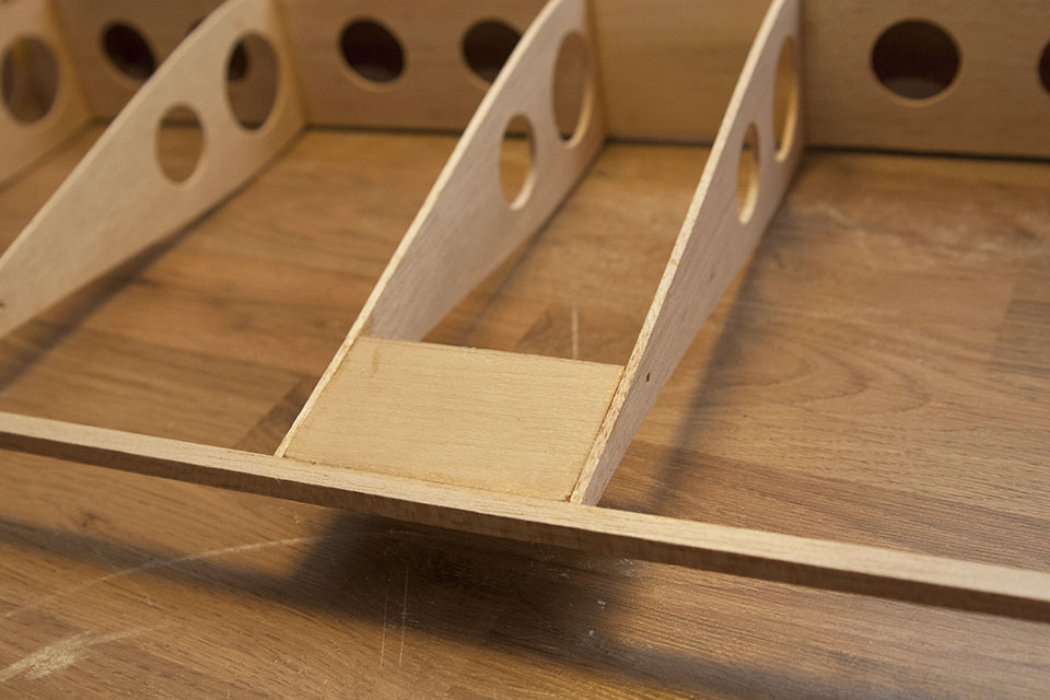

Punkt mocowania skrzydła do kadłuba 6-cio warstwowa sklejka modelarska z jednej strony, oraz dopasowany kawałek deski balsowej z drugiej strony.
01_21.jpg [ 120.25 KiB | Przeglądane 34163 razy ]

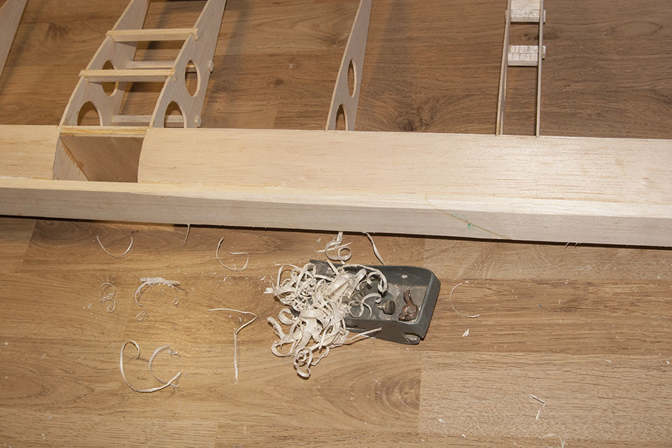

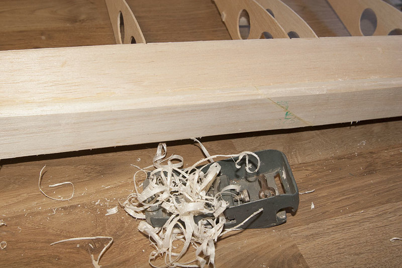

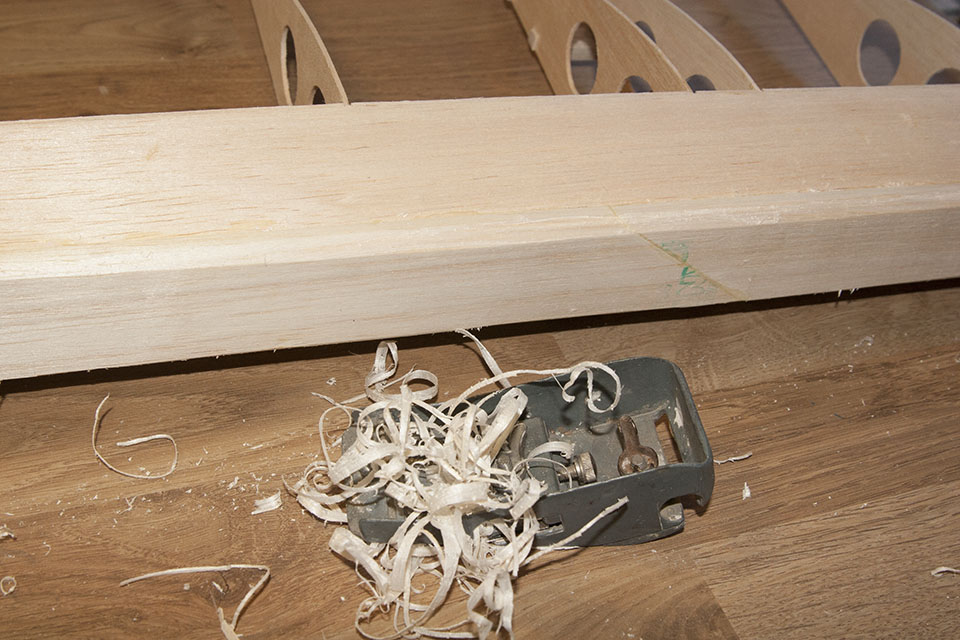

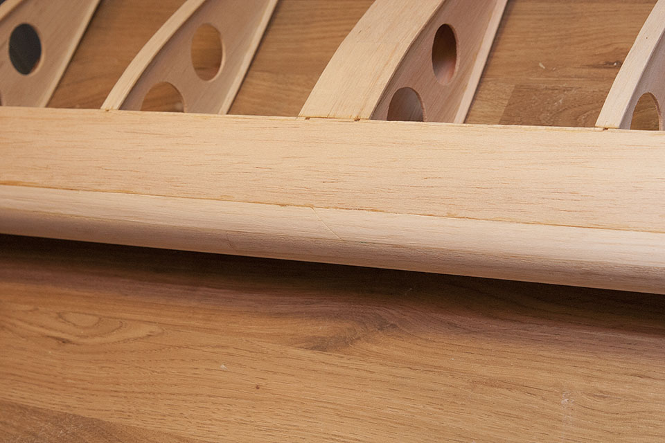

Nadszedł czas na zgrubne wyprofilowanie krawędzi natarcia. Po co szlifować grubym papierem zapylając modelarnie i dom przy okazji, wióry łatwiej zmieść.
01_22.jpg [ 162.54 KiB | Przeglądane 34163 razy ]
01_23.jpg [ 165.4 KiB | Przeglądane 34163 razy ]

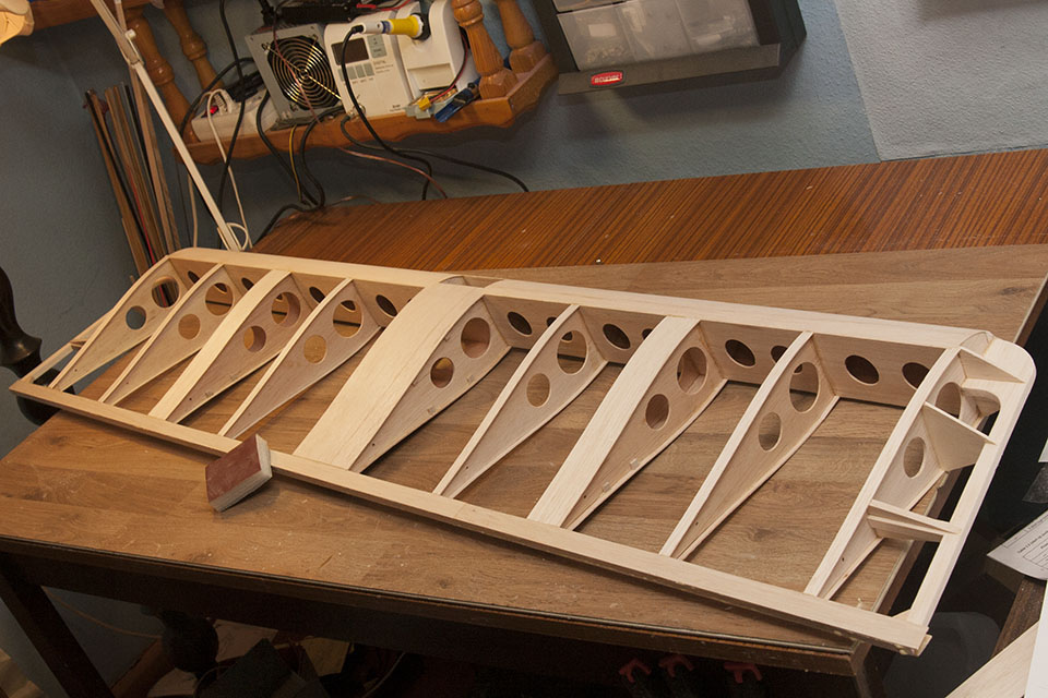

W ostatni dzień roku dokończyłem skrzydło które teraz czeka na ostateczne oszlifowanie. Poniżej widoczna jeszcze krawędź natarcia zgrubnie oszlifowana papierem 150.
01_25.jpg [ 179.75 KiB | Przeglądane 34163 razy ]
01_26.jpg [ 137.45 KiB | Przeglądane 34163 razy ]

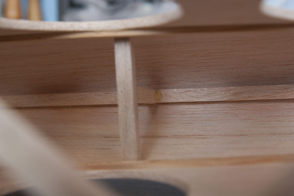

Man natomiast jedną sugestię w przekładka dźwigarów jest źle wklejona (słoje nie w tą stronę)i ten płaskownik węglowy moim zdaniem powinien leżeć na płask na dźwigarze dało by to większą sztywność podłużną i pionową płata.

cyk napisał(a):
Man natomiast jedną sugestię w przekładka dźwigarów jest źle wklejona (słoje nie w tą stronę)...
Nie ma takiej przekładki, chyba że myślisz o sklejce wzmacniającej na środku.
cyk napisał(a):
... płaskownik węglowy moim zdaniem powinien leżeć na płask na dźwigarze dało by to większą sztywność podłużną i pionową płata.
"dało by to większą sztywność podłużną i pionową płata" - płaskownik 0,3 mm dałby sztywność w dwóch kierunkach??
Przede wszystkim to dźwigary w tej konstrukcji poddawane są głównie siłom wzdłużnym ponieważ są pomiędzy nimi przekładki i tylko po to jest ten cienki węgiel.

U ciebie są słoje tak
Uploaded with ImageShack.us
A powinny być pionowo.
Pozdrawiam Tomek.

To on popełnił błąd i ty również,balsa przyklejona w ten sposób pęka bardzo łatwo po długości słojów i praktycznie nie wiele to wzmacnia dźwigary.
Pozdrawiam Tomek.

Tak wstawiona balsa w ogołe nie pracuje. Tak samo ta teoria dotycząca węgla też nie jest prawidłowa. Dobrze cyk prawi :)
Jeśli chodzi o końcówki to wystarczy balsa, a nie sklejka- im mniejsza masa końcówek skrzydeł tym lepiej.
Ażurować można zdecydowanie bardziej-te 9g naprawdę dużo da. Gram to grama, a zbierze się nagle 200-300g. Warto też myśleć o selekcjonowaniu balsy.

Oczywiście macie rację z tymi słojami, popełniłem błąd bo zasugerowałem się oryginałem, no nic teraz to już d..a, chciałem powiedzieć musztarda po obiedzie.
Będzie nauczka na przyszłość, a teraz pytanie czy trzeba to naprawić i jak. Może nakleić od zewnątrz takie same przekładki, tylko słoje w drugą stronę, ale będzie brzydko.
A może wykonać wzmocnienia z wkładek, wejdą mi do środka i nawet nic nie będzie widać.

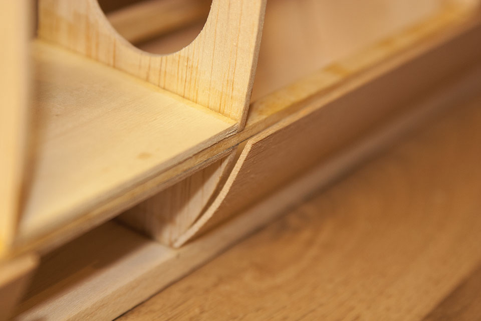

Przez dwa dni drążyłem powyżej opisany problem. Zacząłem wczoraj od testowania skrzydła jak się ono zachowuje pod obciążeniem i choć nie chciałem przedobrzyć z siłami to i tak zauważyłem że przekładki trochę pracują (wybrzuszają się delikatnie do środka skrzydła). No to już tego na pewno tak nie zostawię. Powklejałem więc paski balsy od środka wkładając je przez otwory ażurujące, mniej więcej tak jak na rysunku w poprzednim poście. Teraz przynajmniej będę spał spokojnie, a na przyszłość trzeba o tym pamiętać.
Boogie napisał(a):
...Tak samo ta teoria dotycząca węgla też nie jest prawidłowa...
Przeoczyłem ten wpis wcześniej, a chciałbym się wypowiedzieć i uzasadnić swoją decyzję dlaczego tak wkleiłem węgiel.
Co prawda obliczenia wytrzymałości materiałów od czasu studiów stosuję już sporadycznie, ale do dzisiaj trochę tej wiedzy zostało, więc przy swoim będę się upierał.
Dźwigary to listwy sosnowe o wymiarach 4×8, wklejając odwrotnie dałbym 4mm zamiast 8mm.
Na siły skręcające działające na skrzydło te 4×0,3 mm węgla na listewkach nic nie pomoże, to cały keson zabezpiecza przed skręcaniem.
Za to na siły w pionie pochodzące od przeciążeń, szersze paski węgla połączone bezpośrednio z mocna sklejką tak wklejone jak u mnie wzmocnią całość o wiele więcej, tego jestem pewny.
Jednak co najważniejsze, źle wklejone wkładki miedzy dźwigarami skrzydło bardzo osłabiają i ten węgiel wtedy niewiele by pomógł, dlatego wdzięczny jestem chłopaki że czuwacie. Z początku myślałem Tomek, że zauważyłeś gdzieś jedną wklejoną odwrotnie dlatego pisałem że "nie ma takiej", a ja wszystkie spierni....m, no już mniejsza o to.
Bardzo dziękuje za pomoc, być może uratowaliście mnie od kreta.
Komentarz: Widoczne wzmocnienie z balsy 2mm
wkladki.jpg [ 80.14 KiB | Przeglądane 34036 razy ]

Tym samym zrobiłeś sklejkę 3-warstwową, a to oznacza gigantyczny wzrost wytrzymałości w stosunku do pojedyńczej warstwy - czyli mechanicznie jesteś na dużym plusie ;)

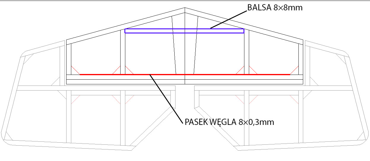

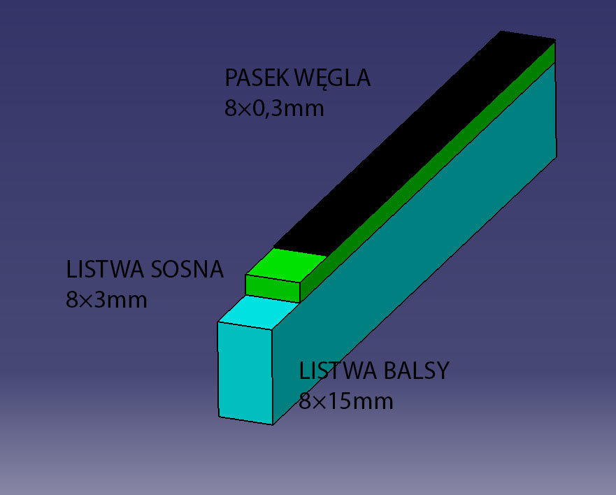

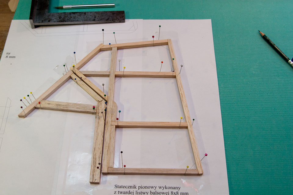

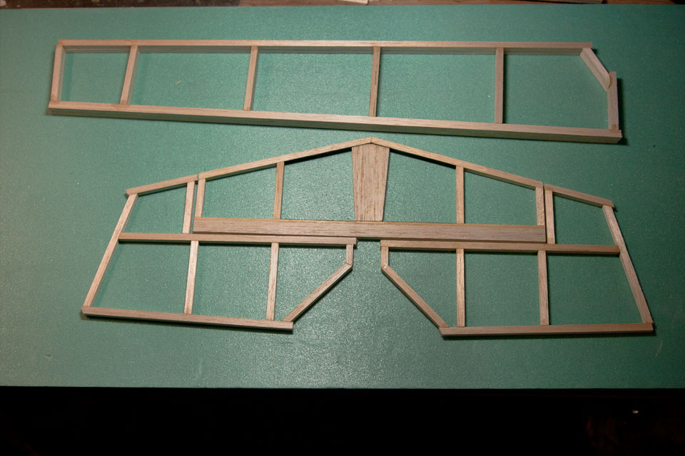

Budowa trochę stanęła i zanim ruszę dalej chciałbym się poradzić i zarazem poruszyć ten temat. Madman ma w planach trochę za słaby statecznik poziomy, co opisuje nawet jego autor, proponując wstawienie zastrzałów węglowych.
Nie chcę dawać zastrzałów, tylko wzmocnić ten element więc zastąpiłem sklejone dwie listewki 8x8mm listewką 15x8mm sklejoną na całej długości z listwą sosnową 8x3mm.
Komentarz: Kanapka z listewek balsy, sosny i węgla
kanapka.jpg [ 73.76 KiB | Przeglądane 33847 razy ]
A oprócz tego chcę dać pasek węgla, ale nie na całej długości elementu, tylko tak jak zaznaczyłem na czerwono na rysunku poniżej. Właśnie obawiam się że jak węgiel mi się rozwarstwi to statecznik się rozleci.
Aha dodatkowo jeszcze poprzeczna balsowa listewka 8x8 zaznaczona na niebiesko.
No i pytanie czy takie wzmocnienia będą wystarczające i odpowiednie.
Chciałbym też zapytać jak to jest z wytrzymałością węgla, który zostanie wklejony pomiędzy elementy konstrukcyjne. Czy takie rozwiązanie może być stosowane czy odradzacie.
Komentarz: Wzmocnienia statecznika
statecznik.jpg [ 105.21 KiB | Przeglądane 33847 razy ]

Zamiast węgla można przykleić listwę sosnową 2x8 lub 3x8 o długości trochę więcej niż środkowe rozpórki. Robię tak w wielu modelach (m.in. w Dragonie) i jeszcze nigdy statecznik poziomy mi się nie złamał, a i sztywność większa.

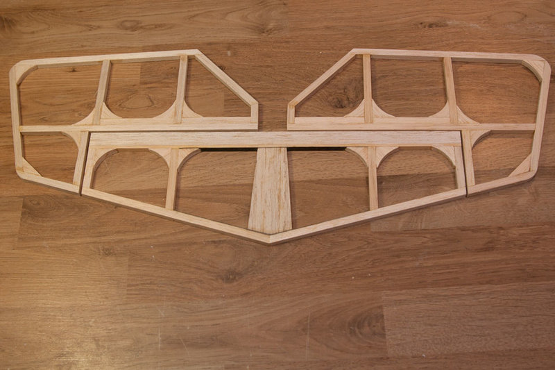

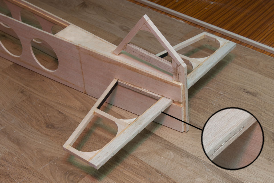

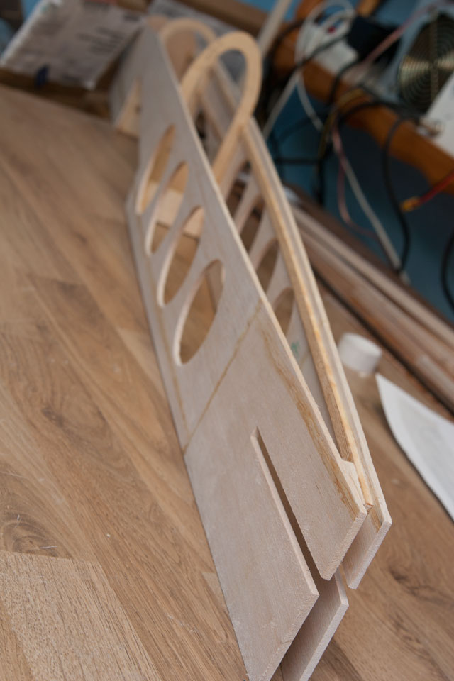

Wydaje mi się, że robota przy Madmanie strasznie się ciągnie, małżonka natomiast opiernicza mnie że ciągle nad modelem siedzę, zamiast się czymś pożytecznym zająć.

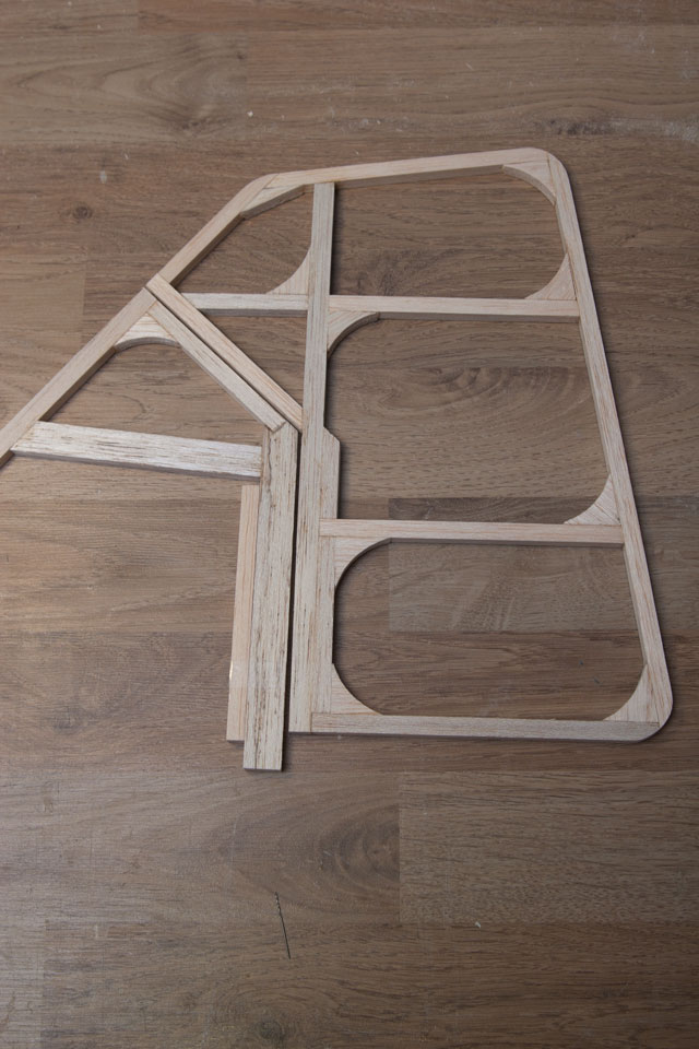

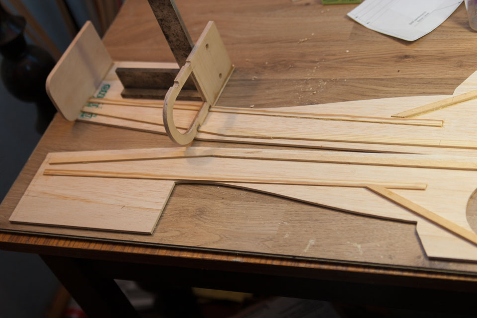

Budowę sterów zacząłem od montażu statecznika poziomego i steru wysokości.
stat_poz.jpg [ 87.21 KiB | Przeglądane 33666 razy ]
ster_wys.jpg [ 70.7 KiB | Przeglądane 33666 razy ]
Widoczny poniżej fragment lotki jest jeszcze niekompletny, bo zamierzam je trochę wzmocnić przy zawiasach.

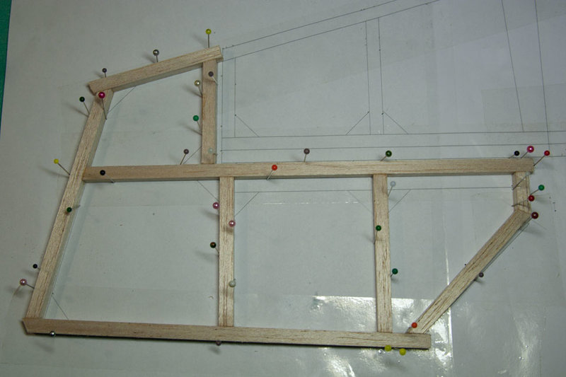

lotka.jpg [ 109.51 KiB | Przeglądane 33666 razy ]

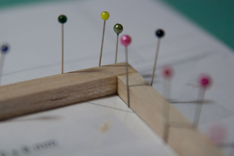

No i jeszcze zbliżenie na te szpilki modelarskie kupione za dewizy w Pewex'ie, o których wspominałem wcześniej.
szpilki.jpg [ 36.43 KiB | Przeglądane 33666 razy ]

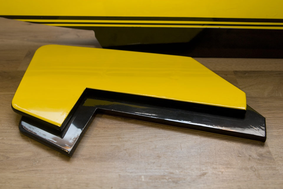

Statecznik wzmocniłem tak jak zamierzałem listwą sosnową na całej długości i węglem na odcinku.
Lot_wysok.jpg [ 111.29 KiB | Przeglądane 33666 razy ]

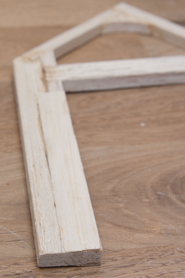

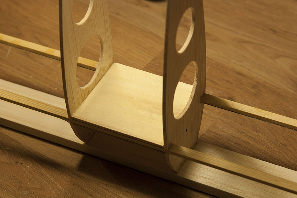

W zasadzie nie wiem dlaczego, ale zacząłem robić wklejki wzmacniające takie zaokrąglone. Kiedyś to zauważyłem przeglądając jakąś relację z budowy, pomysł wydawał mi się fajny, więc go wykorzystałem. Teraz trochę żałuję, bo raz że więcej z tym pracy, a dwa - stery chyba okleję nietransparentną folią więc i tak nie będzie tego widać.
Materiał na wklejki to sklejka z balsy, dlatego widać czasem nieodpowiedni kierunek słojów.
ster_wys_szlif.jpg [ 110.6 KiB | Przeglądane 33666 razy ]
Kiedy skleiłem do siebie połówki kadłuba, chciałem w pewnym momencie przymierzyć statecznik poziomy ze sterem kierunku. Po wcale nie takich krótkich poszukiwaniach okazało się że go jeszcze nie mam, całkiem o nim zapomniałem.
ster_kier.jpg [ 109.44 KiB | Przeglądane 33666 razy ]
ster_kier_szlif.jpg [ 106.22 KiB | Przeglądane 33666 razy ]

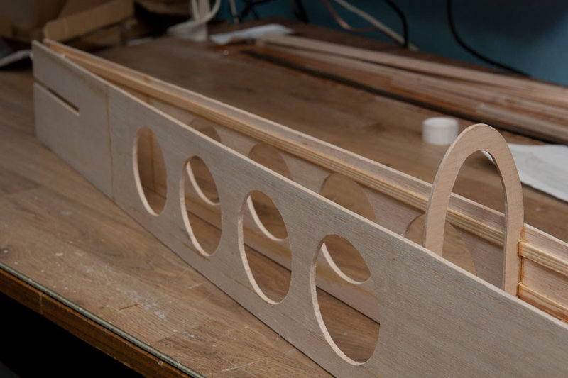

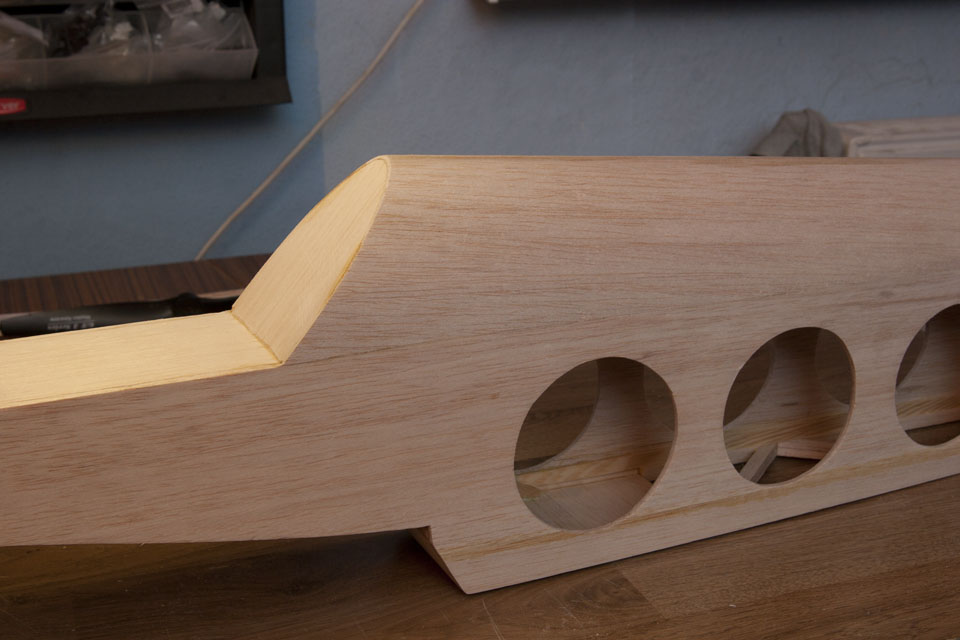

Aktualnie pracuję przy montażu statecznika pionowego w kadłubie, choć zdjęcia zamieszczone poniżej jeszcze w pełni tego nie przedstawiają. Niestety często coś robię przy modelu, ale zawsze zapomni mi się pstryknąć fotki.
kadl1.jpg [ 84.35 KiB | Przeglądane 33662 razy ]

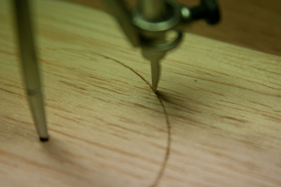

Ażurowanie kadłuba wykonywałem przy pomocy chińskiego cyrkla kupionego w Realu za 3 zł.
cyrk_1.jpg [ 59.64 KiB | Przeglądane 33662 razy ]
cyrk_2.jpg [ 60.6 KiB | Przeglądane 33662 razy ]
kadl2.jpg [ 47.04 KiB | Przeglądane 33662 razy ]
kadl3.jpg [ 47.37 KiB | Przeglądane 33662 razy ]

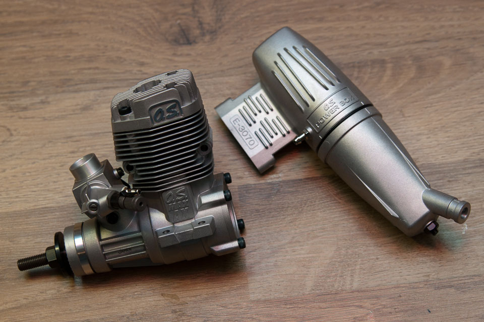

Niedawno doszła do mnie zamówiona paczka z nowym motorkiem 55AX firmy O.S.Max. Zapomniałem, że muszę się jeszcze zaopatrzyć w odpowiednie śmigło, odpowiedniejsze paliwo i zabrać się za docieranie tego silniczka, czego jeszcze nigdy nie robiłem.
ax55.jpg [ 119.68 KiB | Przeglądane 33662 razy ]
Tutaj moje pytanie, w zestawie nie znalazłem uszczelki tłumika. Nie ma też jej na odpowiednim zestawieniu w instrukcji które opisuje kompletację dostarczonego silnika. Pytanie mam więc dla osób które kupowały nowe silniki osmaxa, czy to normalne, czy też mam się upomnieć o to w sklepie. A może zapomnieć i sobie samemu dorobić z jakiegoś materiału.

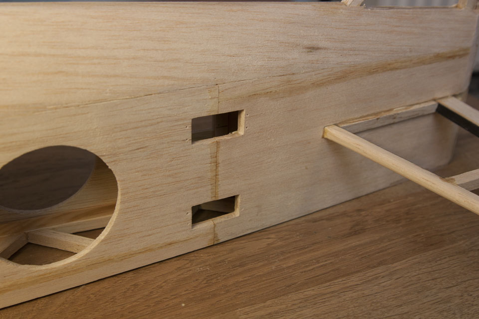

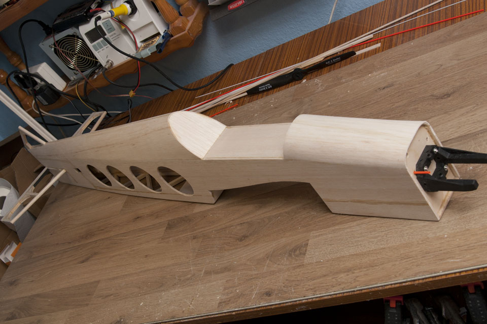

Ostatnio trochę pracowałem przy kadłubie, całość zaczyna już powoli przypominać model.

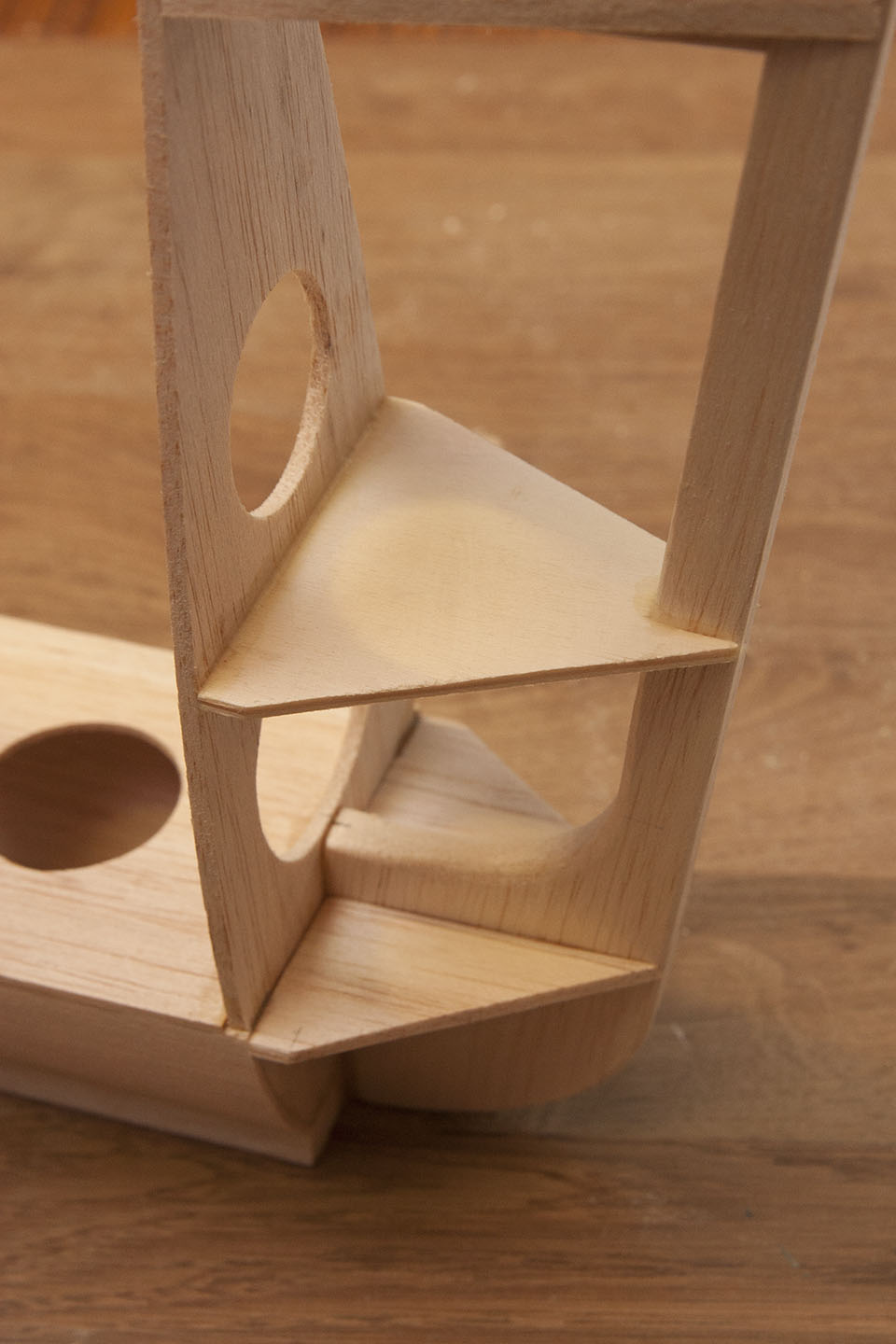

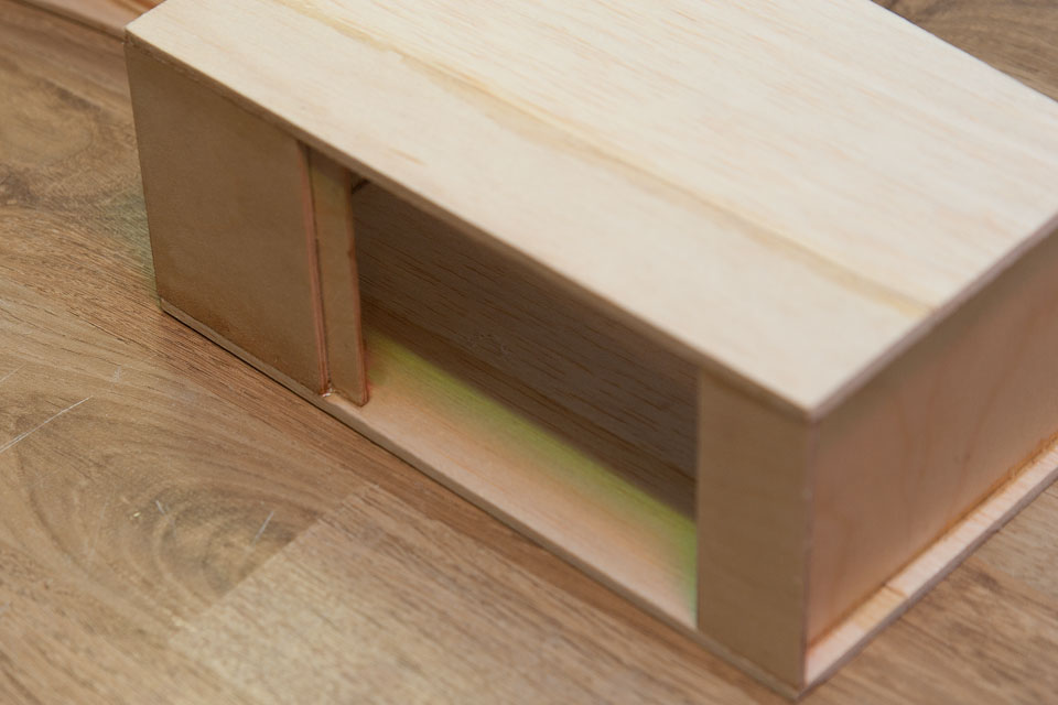

Na zdjęciu poniżej widać element mocujący podwozie składający się z dwóch sklejek modelarskich 3mm. Widoczna jest półeczka do której przykręcona będzie (jeszcze brak otworów) klapka umożliwiająca dostęp do zbiornika paliwa.
kadl3.jpg [ 70.08 KiB | Przeglądane 27057 razy ]
Znalazłem sporo informacji o kruchości kadłuba tuż za trzecią wręgą. Dlatego puściłem wzmacniające listewki sosnowe przez całą jego długość, widać to lepiej na zdjęciach w poprzednim poście.
kadl2.jpg [ 82.47 KiB | Przeglądane 27057 razy ]

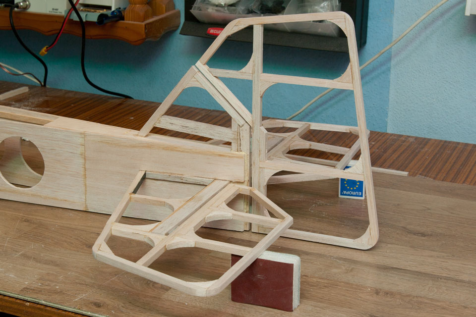

Kolejny etap to przygotowanie do wklejenia stateczników. Zamocowałem w kadłubie skrzydło i doszlifowałem ostatecznie osadzenia tak by uzyskać kąt prosty pomiędzy statecznikami i równoległość do skrzydła. W dwóch miejscach za pomocą kawałków balsy skleiłem sobie wstępnie tył kadłuba, by podczas wklejania właściwych elementów coś się nie przestawiło.
kadl1.jpg [ 84.31 KiB | Przeglądane 27057 razy ]
Zamiast doszlifowywać wewnętrzną część kadłuba do listewki statecznika przykleiłem do niej dwa kawałki doszlifowanej balsy tak by zachować zbieżność kadłuba. Później nasączyłem jeszcze ten element dodatkowo rzadkim CA.
statecznik.jpg [ 61.99 KiB | Przeglądane 27057 razy ]
Stateczniki wklejone zostały na "Soudal'u", który po napęcznieniu fajnie wypełnia spoinę. Przed wklejeniem naciąłem i dopasowałem zawiasy oraz SK i SW.
wklejenie.jpg [ 123.65 KiB | Przeglądane 27057 razy ]
Wstępna przymiarka wskazuje że wszytko wyszło nawet prosto, ale na zdjęciach które umieściłem tutaj na razie tego nie widać.
stery1.jpg [ 112.88 KiB | Przeglądane 27057 razy ]
Trochę obawiałem się że ster wysokości będzie mi przeszkadzał z pełnym wychyleniem steru kierunku, ale wyszło idealnie.
zgory.jpg [ 121.76 KiB | Przeglądane 27057 razy ]
Oczywiście jak wyszła całość to ostatecznie okaże się w locie.
stery3.jpg [ 125.76 KiB | Przeglądane 27057 razy ]

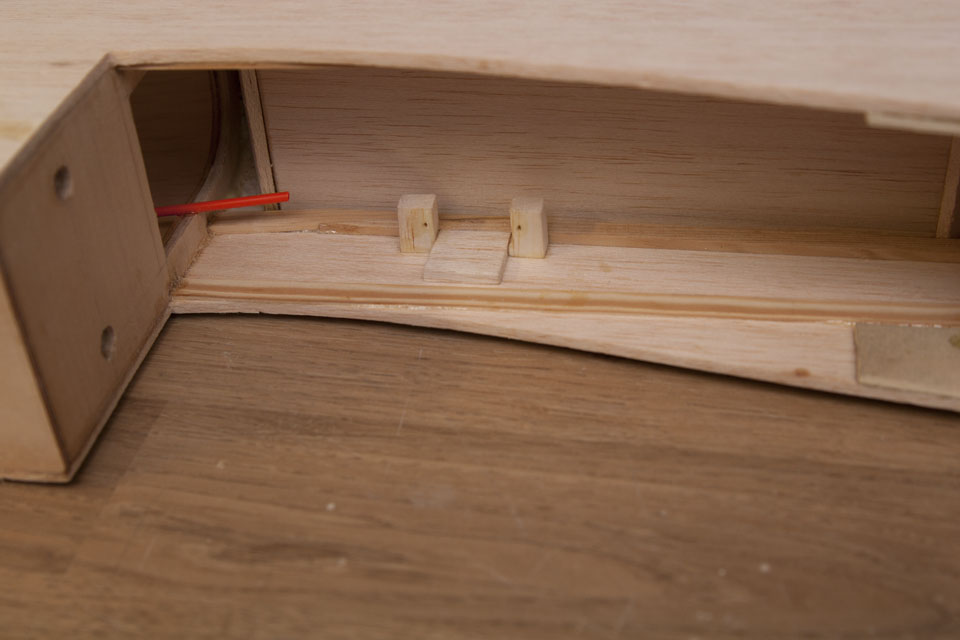

Miesiąc kolejny zleciał, robi się juz ładnie a madman nadal nie skończony. W zasadzie do oblotu trzeba model jeszcze tylko okleić, uzbroić oraz dotrzeć silnik. Co prawda zostaną do wykonania jeszcze owiewki, ale nawet jak nie zdążę to nie są one niezbędne do latania, więc dorobię je później.
Wstępnie zainstalowałem na próbę całe wyposażenie i zważyłem model wyszło 2036 gramów - bez paliwa, folii oraz balastu ponieważ przód jest za lekki i trzeba będzie trochę doważyć.
Gniazdo pod serwo przepustnicy, planuję dać małe 9g HS-55 lub podobne.
kad2.jpg [ 79.71 KiB | Przeglądane 26868 razy ]
Klapka ułatwiająca dostęp do zbiornika i pakietu wykonana z balsy 2mm .
kad3.jpg [ 99.19 KiB | Przeglądane 26868 razy ]
Pod okleiną garbu z balsy 1,5mm znajduje się tylko listewka balsowa, tak jak w oryginale brak dodatkowych wręg.
kad4.jpg [ 75.66 KiB | Przeglądane 26868 razy ]
Natomiast zamiast wykonywać poszerzenie wręgi jak sugeruje Dariusz M. na swojej stronie, dałem podkładkę pod okleinę - tak łatwiej.
kad5.jpg [ 83.16 KiB | Przeglądane 26868 razy ]
Wzmocnienie pod tylne koło ze sklejki modelarskiej 2,5mm. Co do tego elementu, miałem zamiar zintegrować koło ze sterem kierunku, ale ostatecznie chyba przerobię to na stałe by urwać kilka gramów.
kad7.jpg [ 53.31 KiB | Przeglądane 26868 razy ]
Usztywnienie kadłuba - skończyła mi się listwa balsowa 8x8, więc na krótkim odcinku dałem deskę 4mm, a dalej wykorzystałem resztki listwy.
kad6.jpg [ 95.11 KiB | Przeglądane 26868 razy ]
kad8.jpg [ 86.61 KiB | Przeglądane 26868 razy ]

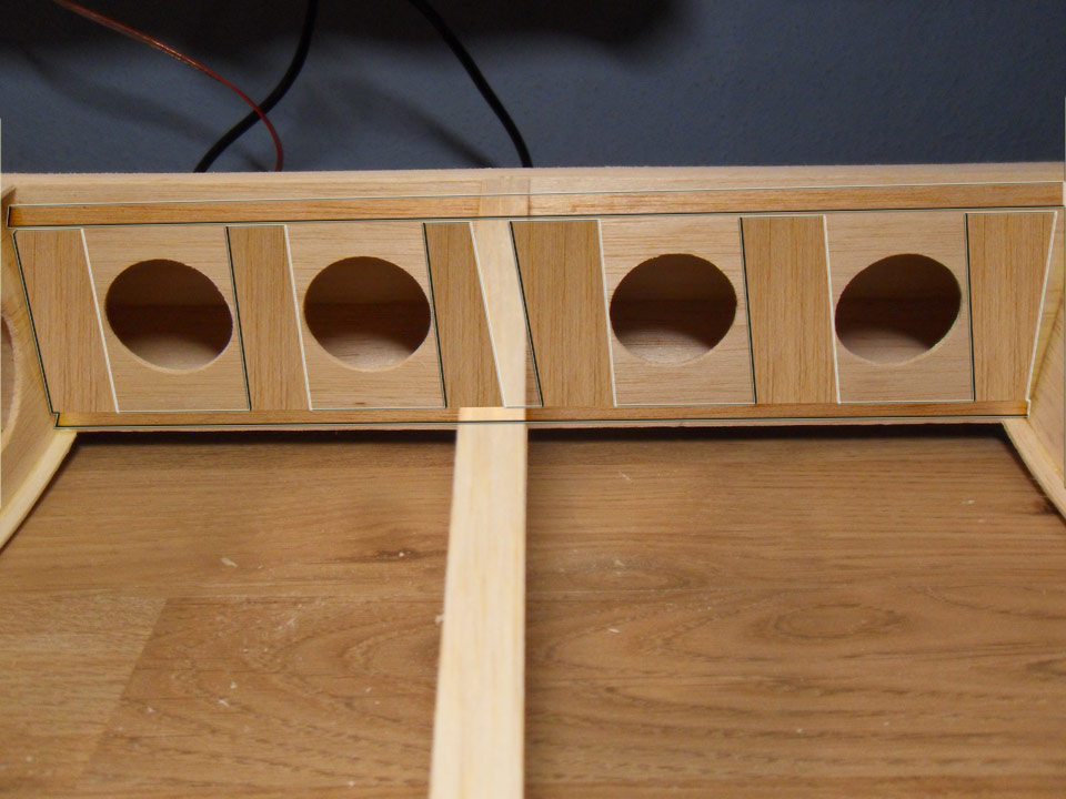

Gniazda serw (2 szt. na wysokość) od wewnątrz zostały wzmocnione sosną.
kad9.jpg [ 114.46 KiB | Przeglądane 26868 razy ]

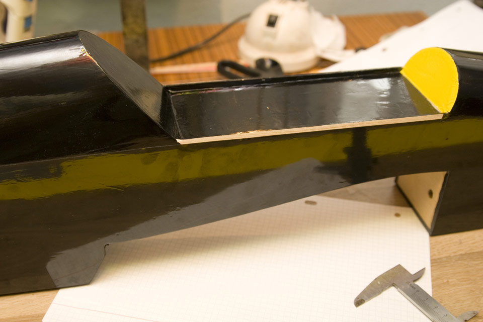

Tak się prezentuje w tej chwili kadłub, najgorsze teraz te oklejenie.
kad10.jpg [ 142.36 KiB | Przeglądane 26868 razy ]

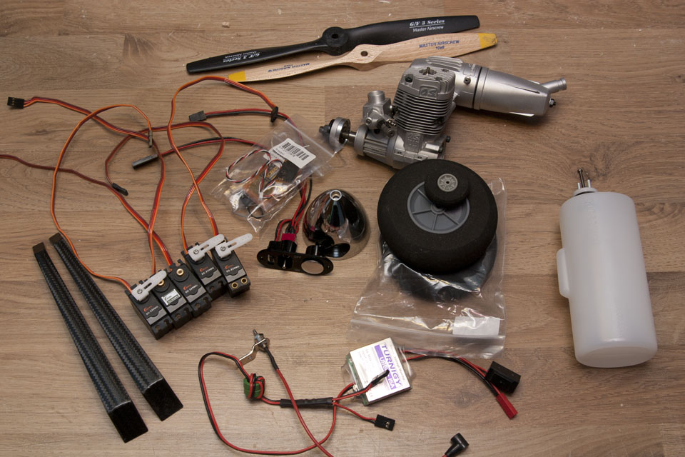

Wyposażenie, na starcie najbardziej obawiałem się, że nie uda mi się wszystkiego skompletować (1 komunia od córki, remonty itd.).
kad11.jpg [ 163.49 KiB | Przeglądane 26868 razy ]

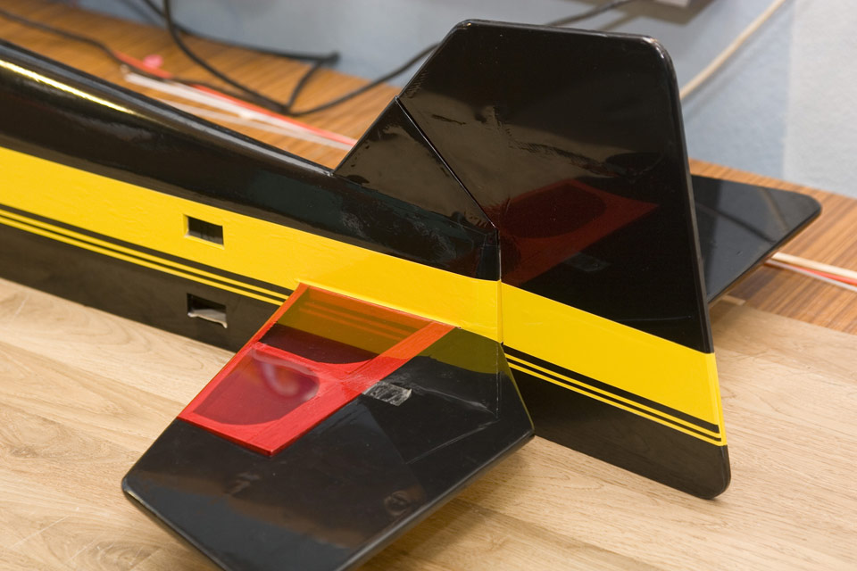

Aktualnie zabrałem się za oklejanie folią skrzydeł, później zostanie wykonać jeszcze osłonę silnika i z powrotem zamontować wyposażenie.

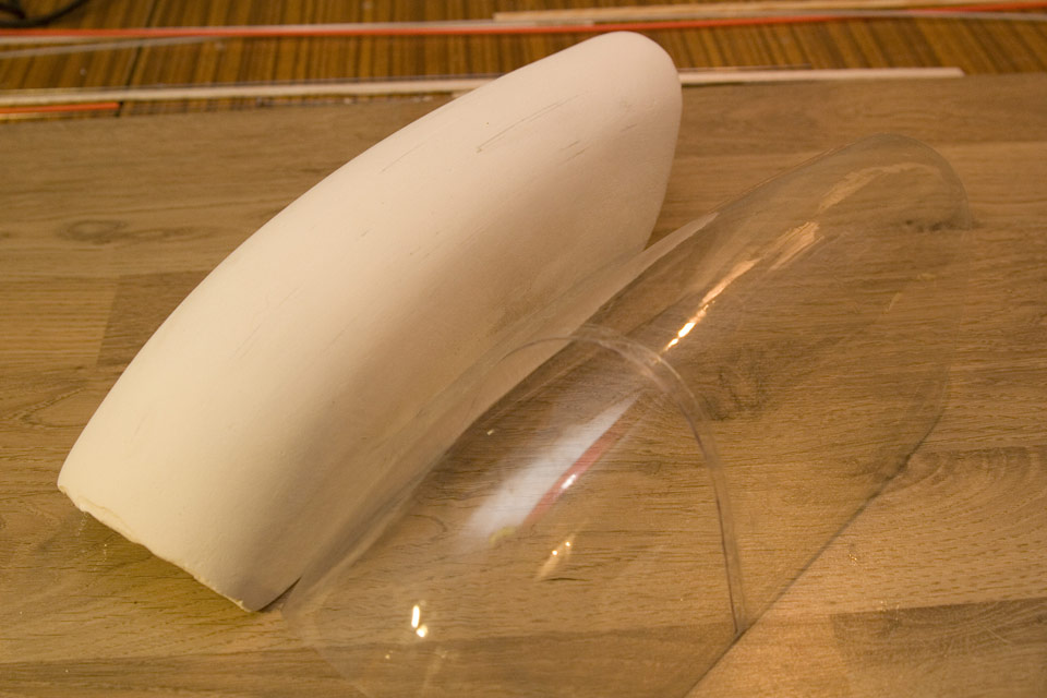

Zamiast pójść na pochód zabrałem się w środę za wykonanie kopyta na osłonę kabinki z płyty regips. Sklejone 7 kawałków na gipsie, formowanie, na koniec 2 warstwy gładzi szpachlowej. Niestety jak się okazało rozmiary osłony kabiny przekraczają wymiary butelki PET 2 litry, a nigdzie nie znalazłem większej. Więc wykonałem osłonkę z dwóch butelek i skleiłem w całość. Na zdjęciu na razie w stanie surowym.
_MG_8907.jpg [ 95.97 KiB | Przeglądane 26715 razy ]

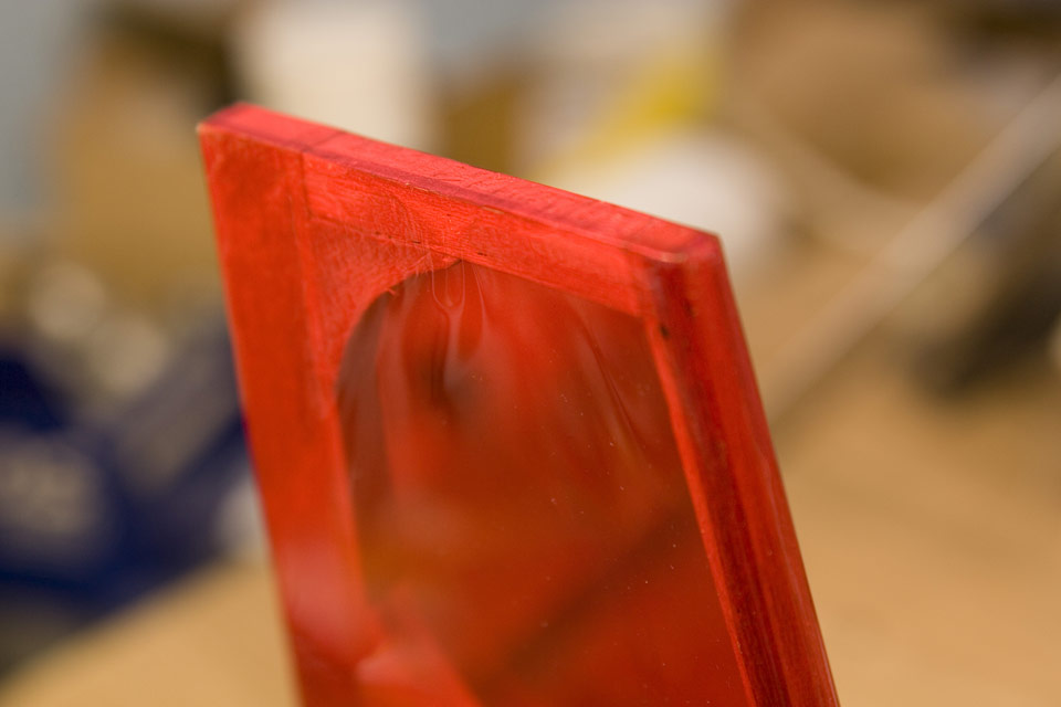

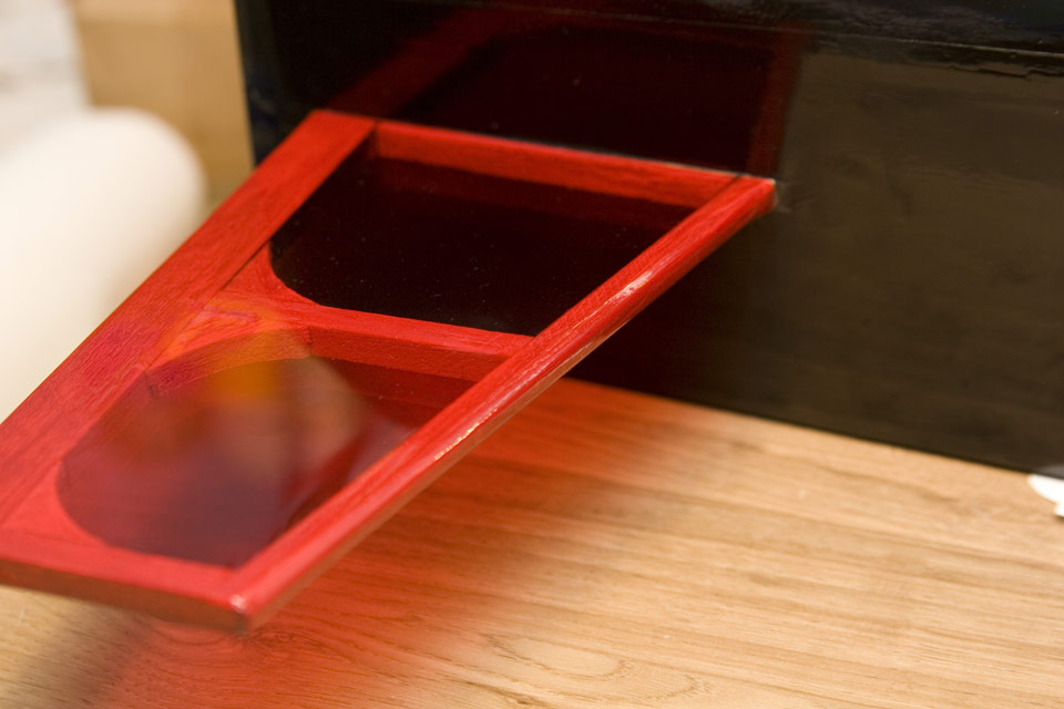

Zacząłem oklejanie od SW, w dwóch kolorach. O dziwo oklejanie folią okazało się łatwiejsze niż wcześniej mi się wydawało. Później gdy oklejałem kadłub było już trochę gorzej.
_MG_8901.jpg [ 83.35 KiB | Przeglądane 26715 razy ]
_MG_8905.jpg [ 64.07 KiB | Przeglądane 26715 razy ]
_MG_8893.jpg [ 77.23 KiB | Przeglądane 26715 razy ]
_MG_8891.jpg [ 55.1 KiB | Przeglądane 26715 razy ]
_MG_8892.jpg [ 77.76 KiB | Przeglądane 26715 razy ]
20130503_144221.jpg [ 101.18 KiB | Przeglądane 26715 razy ]
_MG_8900.jpg [ 108.37 KiB | Przeglądane 26715 razy ]
Niestety oklejać muszę zwykłym żelazkiem, co jest czasem uciążliwe. Za to własnoręcznie uszyłem na nie pokrowiec z bawełny.
_MG_8899.jpg [ 135.9 KiB | Przeglądane 26715 razy ]

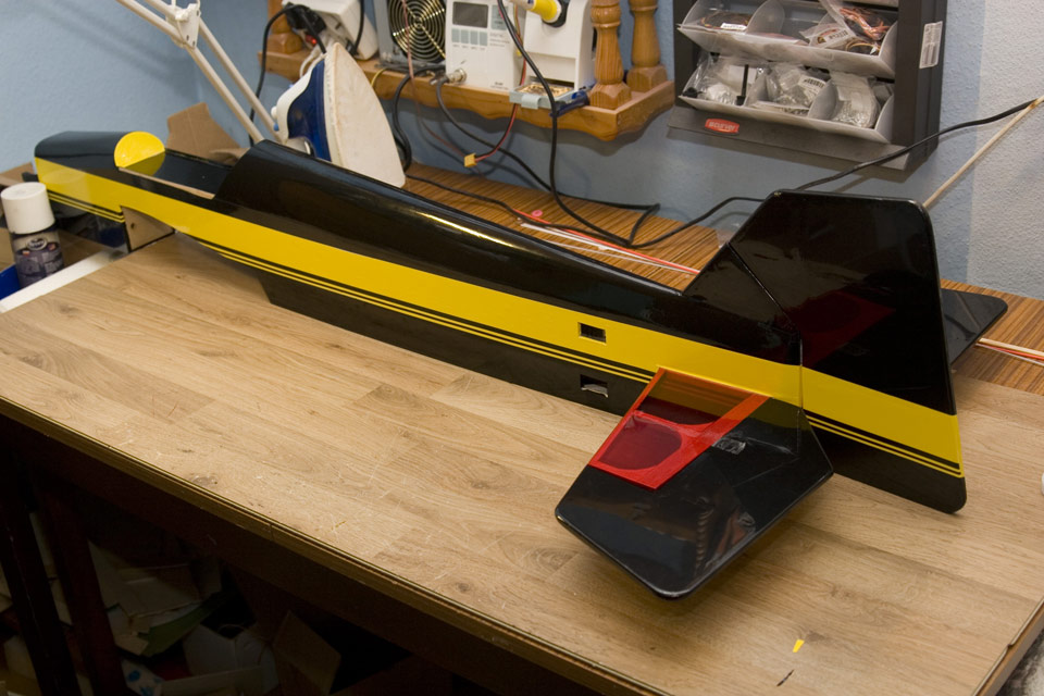

madman.jpg [ 249.4 KiB | Przeglądane 26580 razy ]

Wiesz, że najprościej usztywnić podwozie tak?
PODWOZIE.JPG [ 146.08 KiB | Przeglądane 26571 razy ]
 Tytuł: Re: FunFly - Madman Evo
PostNapisane: poniedziałek, 10 czerwca 2013, 22:18
To podwozie jest bardzo wiotkie, miałem gada w rękach :)
Dodatkowo baza podwozia jest wąska, coś a'la oryginalny Spitfire, przy byle zakręcie będzie tarł końcówkami płata po glebie.
Ale model prezentuje się naprawdę super nawet w tym "Aniowym" malowaniu :) i nie powiem jak Adaś dzwonił że go przywozi nie spodziewałem
się, że ten model jest aż taki wielki ( no chyba, ze już mnie ten depron totalnie wyjarał ten kawałek mózgu odpowiedzialny za postrzeganie wymiarów ) :)
Czekam na oblota.

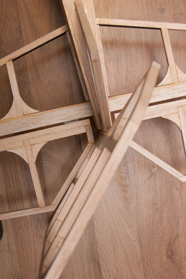

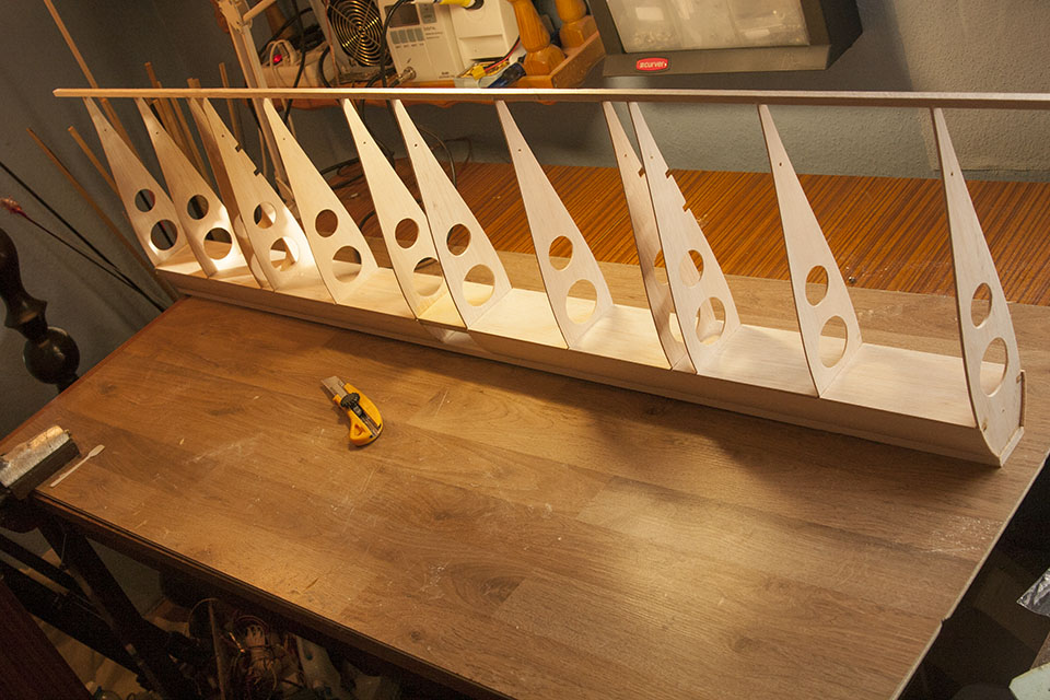

Znalazłem w piwnicy onegdaj uszykowane szablony żeberek do madmana.
Nasunęło mi się pytanko czy dźwigary w planach są wystarczające, czy nie lepiej zamiast dokładać węgla lekko je pogrubić.
Coś bym może pokombinował z tymi szablonami zamiast je wyrzucić.
