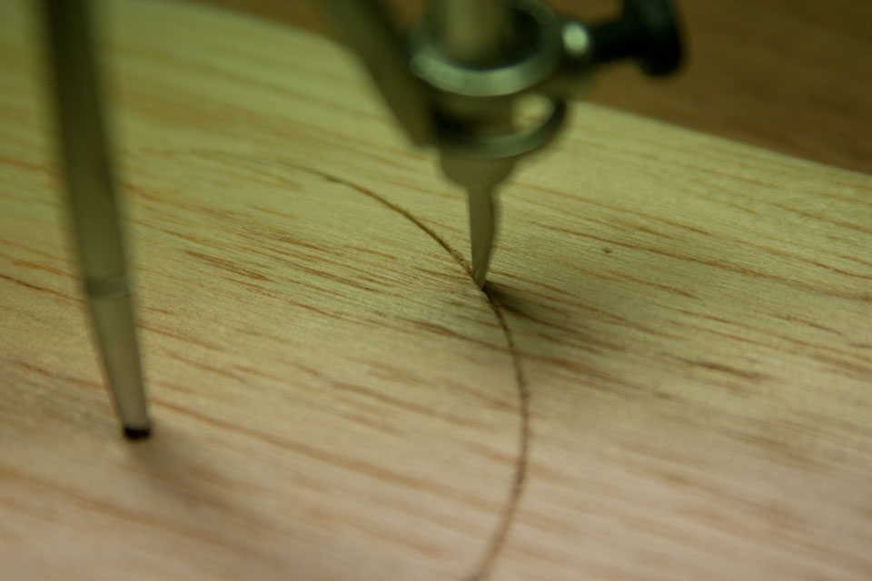

Wycinam artystycznie żeberka z balsy 2mm oraz 3mm używając do tego najtańszego chińskiego skalpela.

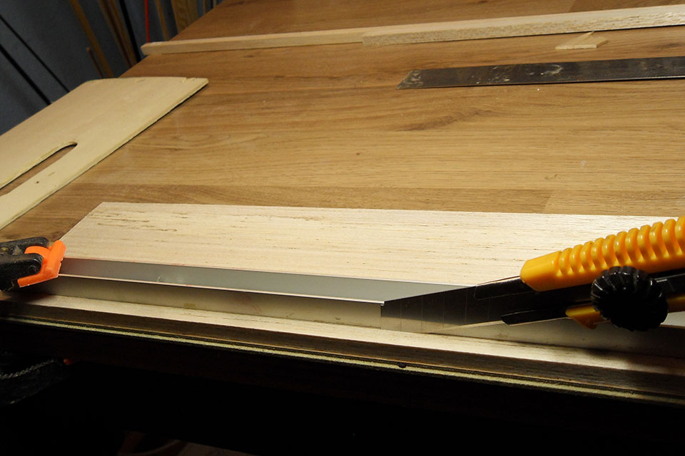

Listewki balsowe 8x8mm wycinam z twardej deski.
01_08.jpg [ 113.94 KiB | Przeglądane 34171 razy ]

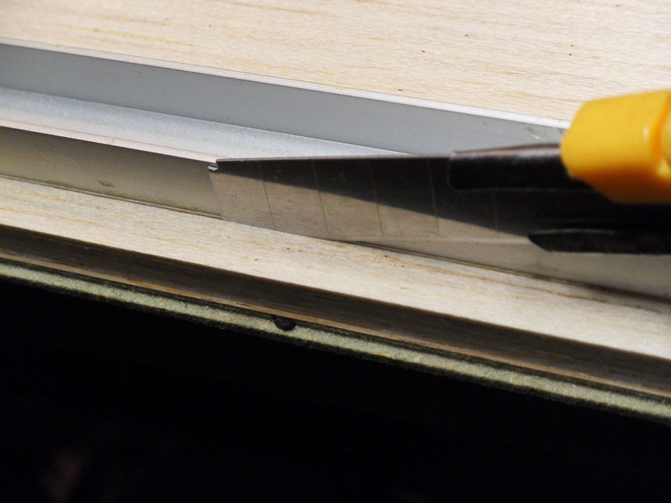

Na tym zdjęciu trochę lepiej widać mój przyrząd do cięcia listew.
01_09.jpg [ 124.1 KiB | Przeglądane 34171 razy ]

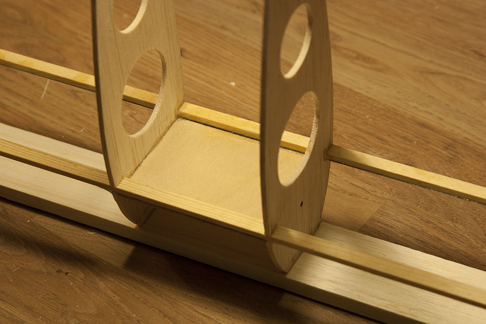

Wklejki między dźwigarowe dokładnie dopasowałem przed ażurowaniem.
01_17.jpg [ 181.17 KiB | Przeglądane 34170 razy ]

Fajny efekt daje rzeźbienie w drewienku.
Man natomiast jedną sugestię w przekładka dźwigarów jest źle wklejona (słoje nie w tą stronę)i ten płaskownik węglowy moim zdaniem powinien leżeć na płask na dźwigarze dało by to większą sztywność podłużną i pionową płata.
Pozdrawiam Tomek.
 Tytuł: Re: FunFly - Madman Evo
PostNapisane: piątek, 4 stycznia 2013, 14:34
Posty: 347
Lokalizacja: Gliwice
cyk napisał(a):
Man natomiast jedną sugestię w przekładka dźwigarów jest źle wklejona (słoje nie w tą stronę)...
Nie ma takiej przekładki, chyba że myślisz o sklejce wzmacniającej na środku.
cyk napisał(a):
... płaskownik węglowy moim zdaniem powinien leżeć na płask na dźwigarze dało by to większą sztywność podłużną i pionową płata.
"dało by to większą sztywność podłużną i pionową płata" - płaskownik 0,3 mm dałby sztywność w dwóch kierunkach??
Przede wszystkim to dźwigary w tej konstrukcji poddawane są głównie siłom wzdłużnym ponieważ są pomiędzy nimi przekładki i tylko po to jest ten cienki węgiel.
Aktualna pogoda i prognoza
PostNapisane: piątek, 4 stycznia 2013, 14:47
Posty: 470
U ciebie są słoje tak
Uploaded with ImageShack.us
A powinny być pionowo.
Pozdrawiam Tomek.
PostNapisane: piątek, 4 stycznia 2013, 14:50
Posty: 347
Zdjęcie ze strony Dariusza Mulara
PostNapisane: piątek, 4 stycznia 2013, 14:57
Posty: 470
To on popełnił błąd i ty również,balsa przyklejona w ten sposób pęka bardzo łatwo po długości słojów i praktycznie nie wiele to wzmacnia dźwigary.
Pozdrawiam Tomek.
PostNapisane: piątek, 4 stycznia 2013, 15:46
Posty: 301
Wiek: 39
Tak wstawiona balsa w ogołe nie pracuje. Tak samo ta teoria dotycząca węgla też nie jest prawidłowa. Dobrze cyk prawi :)
Jeśli chodzi o końcówki to wystarczy balsa, a nie sklejka- im mniejsza masa końcówek skrzydeł tym lepiej.
Ażurować można zdecydowanie bardziej-te 9g naprawdę dużo da. Gram to grama, a zbierze się nagle 200-300g. Warto też myśleć o selekcjonowaniu balsy.
A poza tym robota wyglada na czystą. Zrzucaj tylko masę gdzie się da.

Oczywiście macie rację z tymi słojami, popełniłem błąd bo zasugerowałem się oryginałem, no nic teraz to już d..a, chciałem powiedzieć musztarda po obiedzie.
Będzie nauczka na przyszłość, a teraz pytanie czy trzeba to naprawić i jak. Może nakleić od zewnątrz takie same przekładki, tylko słoje w drugą stronę, ale będzie brzydko.
A może wykonać wzmocnienia z wkładek, wejdą mi do środka i nawet nic nie będzie widać.

Przez dwa dni drążyłem powyżej opisany problem. Zacząłem wczoraj od testowania skrzydła jak się ono zachowuje pod obciążeniem i choć nie chciałem przedobrzyć z siłami to i tak zauważyłem że przekładki trochę pracują (wybrzuszają się delikatnie do środka skrzydła). No to już tego na pewno tak nie zostawię. Powklejałem więc paski balsy od środka wkładając je przez otwory ażurujące, mniej więcej tak jak na rysunku w poprzednim poście. Teraz przynajmniej będę spał spokojnie, a na przyszłość trzeba o tym pamiętać.
Boogie napisał(a):
...Tak samo ta teoria dotycząca węgla też nie jest prawidłowa...
Przeoczyłem ten wpis wcześniej, a chciałbym się wypowiedzieć i uzasadnić swoją decyzję dlaczego tak wkleiłem węgiel.
Co prawda obliczenia wytrzymałości materiałów od czasu studiów stosuję już sporadycznie, ale do dzisiaj trochę tej wiedzy zostało, więc przy swoim będę się upierał.
Dźwigary to listwy sosnowe o wymiarach 4×8, wklejając odwrotnie dałbym 4mm zamiast 8mm.
Na siły skręcające działające na skrzydło te 4×0,3 mm węgla na listewkach nic nie pomoże, to cały keson zabezpiecza przed skręcaniem.
Za to na siły w pionie pochodzące od przeciążeń, szersze paski węgla połączone bezpośrednio z mocna sklejką tak wklejone jak u mnie wzmocnią całość o wiele więcej, tego jestem pewny.
Jednak co najważniejsze, źle wklejone wkładki miedzy dźwigarami skrzydło bardzo osłabiają i ten węgiel wtedy niewiele by pomógł, dlatego wdzięczny jestem chłopaki że czuwacie. Z początku myślałem Tomek, że zauważyłeś gdzieś jedną wklejoną odwrotnie dlatego pisałem że "nie ma takiej", a ja wszystkie spierni....m, no już mniejsza o to.
Bardzo dziękuje za pomoc, być może uratowaliście mnie od kreta.

Adam_Max napisał(a):
..Powklejałem więc paski balsy od środka wkładając je przez otwory ażurujące, mniej więcej tak jak na rysunku w poprzednim poście. Teraz przynajmniej będę spał spokojnie, a na przyszłość trzeba o tym pamiętać...
Tym samym zrobiłeś sklejkę 3-warstwową, a to oznacza gigantyczny wzrost wytrzymałości w stosunku do pojedyńczej warstwy - czyli mechanicznie jesteś na dużym plusie ;)

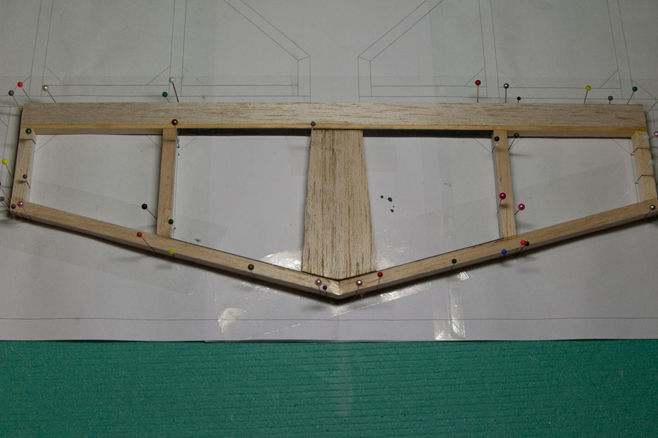

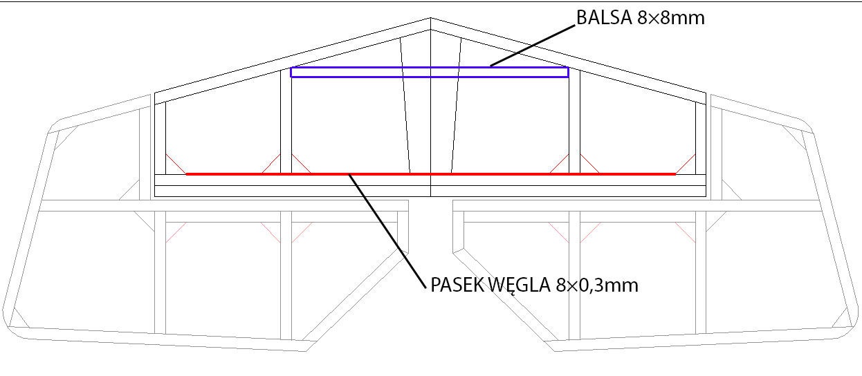

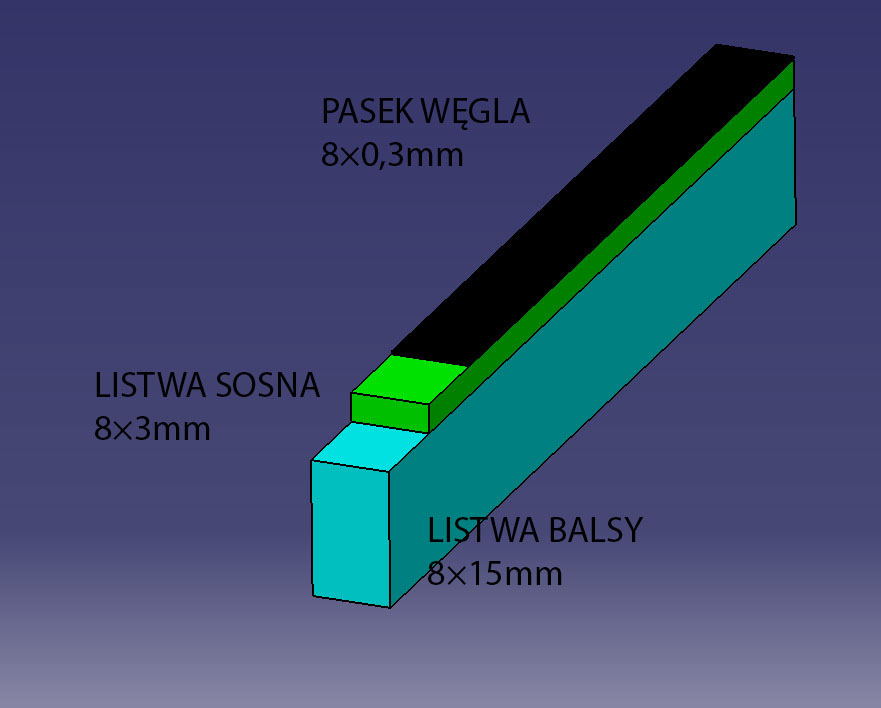

Budowa trochę stanęła i zanim ruszę dalej chciałbym się poradzić i zarazem poruszyć ten temat. Madman ma w planach trochę za słaby statecznik poziomy, co opisuje nawet jego autor, proponując wstawienie zastrzałów węglowych.
Nie chcę dawać zastrzałów, tylko wzmocnić ten element więc zastąpiłem sklejone dwie listewki 8x8mm listewką 15x8mm sklejoną na całej długości z listwą sosnową 8x3mm.
Komentarz: Kanapka z listewek balsy, sosny i węgla
kanapka.jpg [ 73.76 KiB | Przeglądane 33854 razy ]
A oprócz tego chcę dać pasek węgla, ale nie na całej długości elementu, tylko tak jak zaznaczyłem na czerwono na rysunku poniżej. Właśnie obawiam się że jak węgiel mi się rozwarstwi to statecznik się rozleci.
Aha dodatkowo jeszcze poprzeczna balsowa listewka 8x8 zaznaczona na niebiesko.
No i pytanie czy takie wzmocnienia będą wystarczające i odpowiednie.
Chciałbym też zapytać jak to jest z wytrzymałością węgla, który zostanie wklejony pomiędzy elementy konstrukcyjne. Czy takie rozwiązanie może być stosowane czy odradzacie.

Zamiast węgla można przykleić listwę sosnową 2x8 lub 3x8 o długości trochę więcej niż środkowe rozpórki. Robię tak w wielu modelach (m.in. w Dragonie) i jeszcze nigdy statecznik poziomy mi się nie złamał, a i sztywność większa.

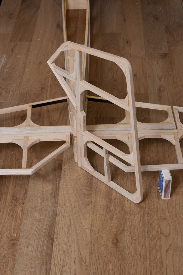

Wydaje mi się, że robota przy Madmanie strasznie się ciągnie, małżonka natomiast opiernicza mnie że ciągle nad modelem siedzę, zamiast się czymś pożytecznym zająć.
Budowę sterów zacząłem od montażu statecznika poziomego i steru wysokości.
stat_poz.jpg [ 87.21 KiB | Przeglądane 33673 razy ]
ster_wys.jpg [ 70.7 KiB | Przeglądane 33673 razy ]
Widoczny poniżej fragment lotki jest jeszcze niekompletny, bo zamierzam je trochę wzmocnić przy zawiasach.
lotka.jpg [ 109.51 KiB | Przeglądane 33673 razy ]
No i jeszcze zbliżenie na te szpilki modelarskie kupione za dewizy w Pewex'ie, o których wspominałem wcześniej.
szpilki.jpg [ 36.43 KiB | Przeglądane 33673 razy ]
Statecznik wzmocniłem tak jak zamierzałem listwą sosnową na całej długości i węglem na odcinku.
Lot_wysok.jpg [ 111.29 KiB | Przeglądane 33673 razy ]

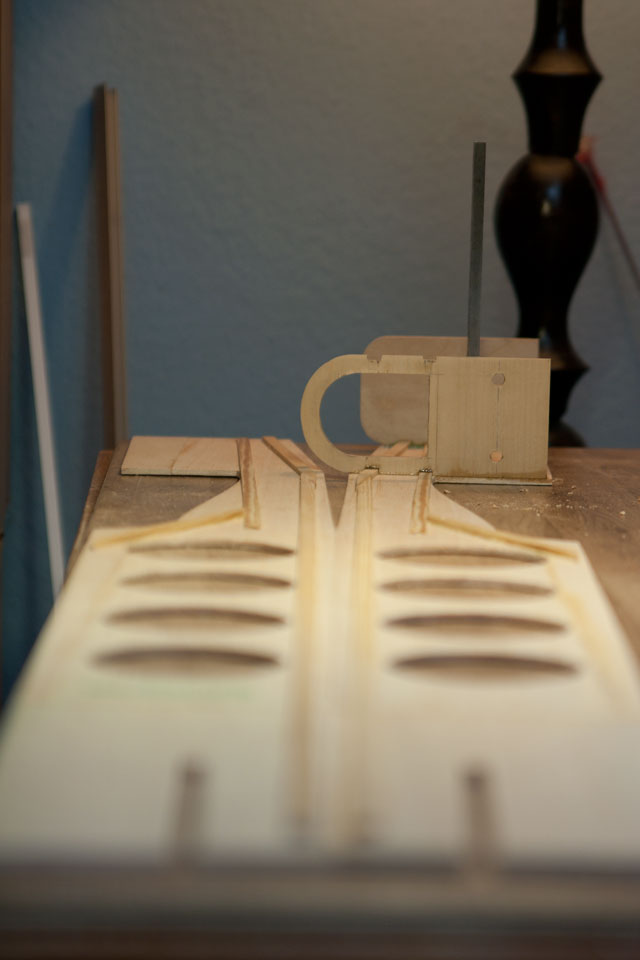

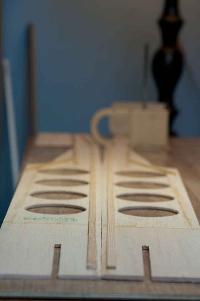

Aktualnie pracuję przy montażu statecznika pionowego w kadłubie, choć zdjęcia zamieszczone poniżej jeszcze w pełni tego nie przedstawiają. Niestety często coś robię przy modelu, ale zawsze zapomni mi się pstryknąć fotki.
kadl1.jpg [ 84.35 KiB | Przeglądane 33669 razy ]
Ażurowanie kadłuba wykonywałem przy pomocy chińskiego cyrkla kupionego w Realu za 3 zł.
cyrk_1.jpg [ 59.64 KiB | Przeglądane 33669 razy ]
cyrk_2.jpg [ 60.6 KiB | Przeglądane 33669 razy ]
kadl2.jpg [ 47.04 KiB | Przeglądane 33669 razy ]
kadl3.jpg [ 47.37 KiB | Przeglądane 33669 razy ]

Na zdjęciu poniżej widać element mocujący podwozie składający się z dwóch sklejek modelarskich 3mm. Widoczna jest półeczka do której przykręcona będzie (jeszcze brak otworów) klapka umożliwiająca dostęp do zbiornika paliwa.
kadl3.jpg [ 70.08 KiB | Przeglądane 27064 razy ]

Kolejny etap to przygotowanie do wklejenia stateczników. Zamocowałem w kadłubie skrzydło i doszlifowałem ostatecznie osadzenia tak by uzyskać kąt prosty pomiędzy statecznikami i równoległość do skrzydła. W dwóch miejscach za pomocą kawałków balsy skleiłem sobie wstępnie tył kadłuba, by podczas wklejania właściwych elementów coś się nie przestawiło.
kadl1.jpg [ 84.31 KiB | Przeglądane 27064 razy ]
Zamiast doszlifowywać wewnętrzną część kadłuba do listewki statecznika przykleiłem do niej dwa kawałki doszlifowanej balsy tak by zachować zbieżność kadłuba. Później nasączyłem jeszcze ten element dodatkowo rzadkim CA.
statecznik.jpg [ 61.99 KiB | Przeglądane 27064 razy ]
Stateczniki wklejone zostały na "Soudal'u", który po napęcznieniu fajnie wypełnia spoinę. Przed wklejeniem naciąłem i dopasowałem zawiasy oraz SK i SW.
wklejenie.jpg [ 123.65 KiB | Przeglądane 27064 razy ]
