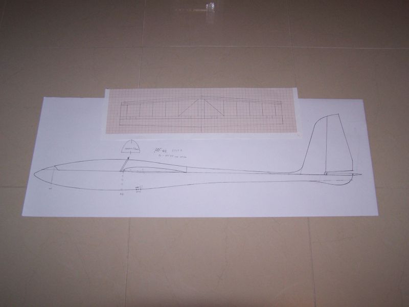

No to zaczynamy pracę,
Tak się prezentuje wydruk kadłuba plus rozrysowany statecznik poziomy.

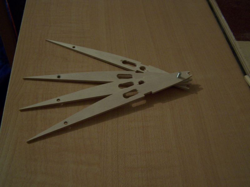

Budowę zaczynam od płatów.
Dzisiaj trochę przysiedziałem i efekty widzimy za załączonych obrazkach.
Na początek szablony sklejkowe oraz żebra balsowe

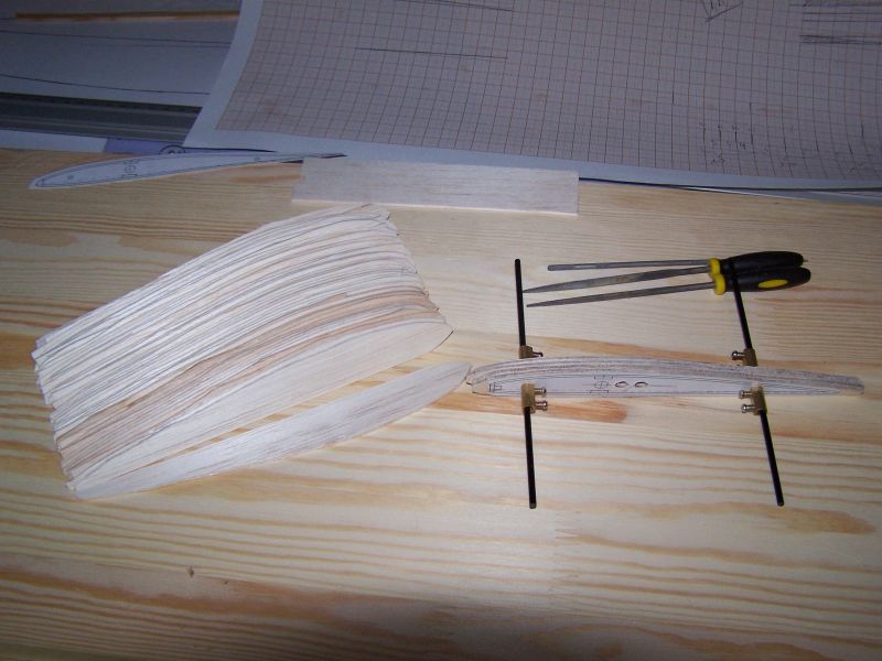

Po walce z papierem ściernym oraz pilnikami
żebra_szablony.jpg [ 44.5 KiB | Przeglądane 12557 razy ]

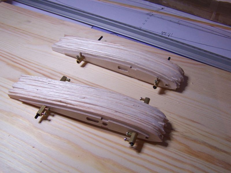

Przygotowałem już dwa bloki z żebrami
żebra_blok.jpg [ 73.38 KiB | Przeglądane 12557 razy ]
Przyjemność szlifowanie zostawiam sobie na później

PostNapisane: sobota, 17 listopada 2012, 11:15
Dobrą praktyką jest zaczernienie markerem, lub ołówkiem krawędzi sklejkowych żeberek wzorcowych. Przy szlifowaniu bloku masz pewność, że nie przedobrzysz ze szlifowaniem.

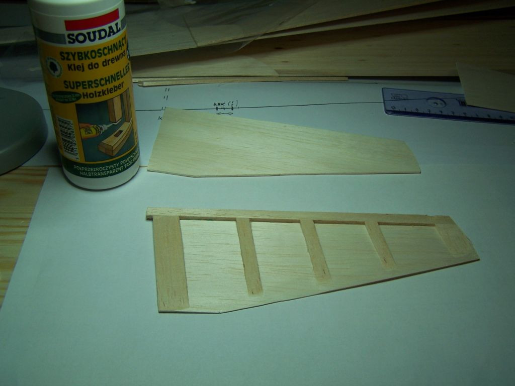

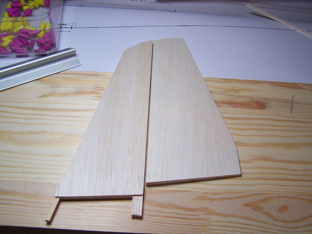

Mały raport z postępów.
Płat na razie czeka na lepsze czasy, aby nie było, że nic nie robię wystrugałem statecznik pionowy,
Na początek ster kierunku, pokrycie balsa 1,5 mm wzmocnienia balsa 3mm, ścięte w klin.
ster_kierunku.jpg [ 68.09 KiB | Przeglądane 12448 razy ]
Statecznik pionowy wykonujemy analogicznie wstawiając w natarcie sosnę 3x3 mm,
Na dzień dzisiejszy wygląda to następująco
statecznik_pionowy.jpg [ 85.77 KiB | Przeglądane 12448 razy ]
Pozostało wkleić natarcie z balsy 6mm oraz zamontować zawiasy

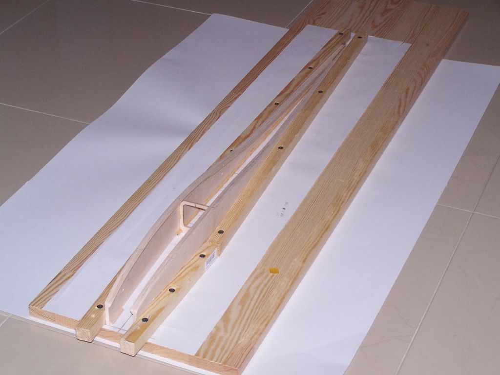

Ostatnio miałem trochę mniej czasu na budowę modelu, pochwalę się co udało mi się zrobić.
kadłub_deska.jpg [ 77.27 KiB | Przeglądane 12358 razy ]
Kadłub boki 5mm, wzmocnienie sosna 3x3mm oraz balsa 5x5 ścięte w trójkąt do około połowy płata.
Całość montowana w stelażu z listew sosnowych 25x25mm.
