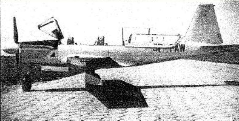

Krzysiu, bardzo dobra decyzja ,teraz model wyglada jak prawdziwy Tarpan.
Jako ciekawostka, ostatnie zdjecie wstawione przez Stefana jest wlasnie z tej wystawy
o ktorej wczesniej wspomnialem, byl to rok 62-63, plac przed Grobem Nieznanego Zolnierza.
w Warszawie.
 Tytuł: Re: PZL M-4 Tarpan
PostNapisane: czwartek, 21 stycznia 2016, 14:25
Wladek napisał(a):
... Jako ciekawostka, ostatnie zdjecie wstawione przez Stefana jest wlasnie z tej wystawy o ktorej wczesniej wspomnialem, byl to rok 62-63, plac przed Grobem Nieznanego Zolnierza w Warszawie.
Władziu, specjalnie to zdjęcie dla Ciebie na pamiątkę wstawiłem, a przy okazji dobrze widać przód Tarpana.

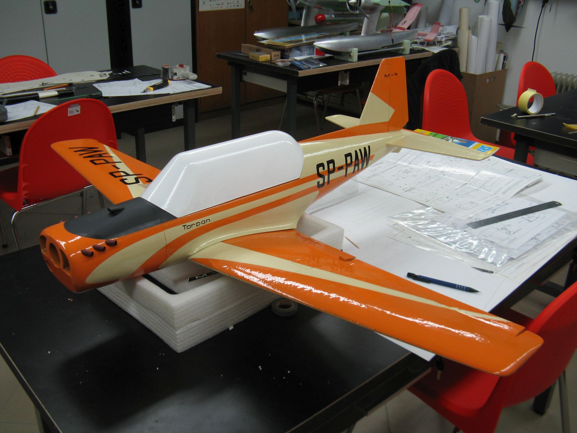

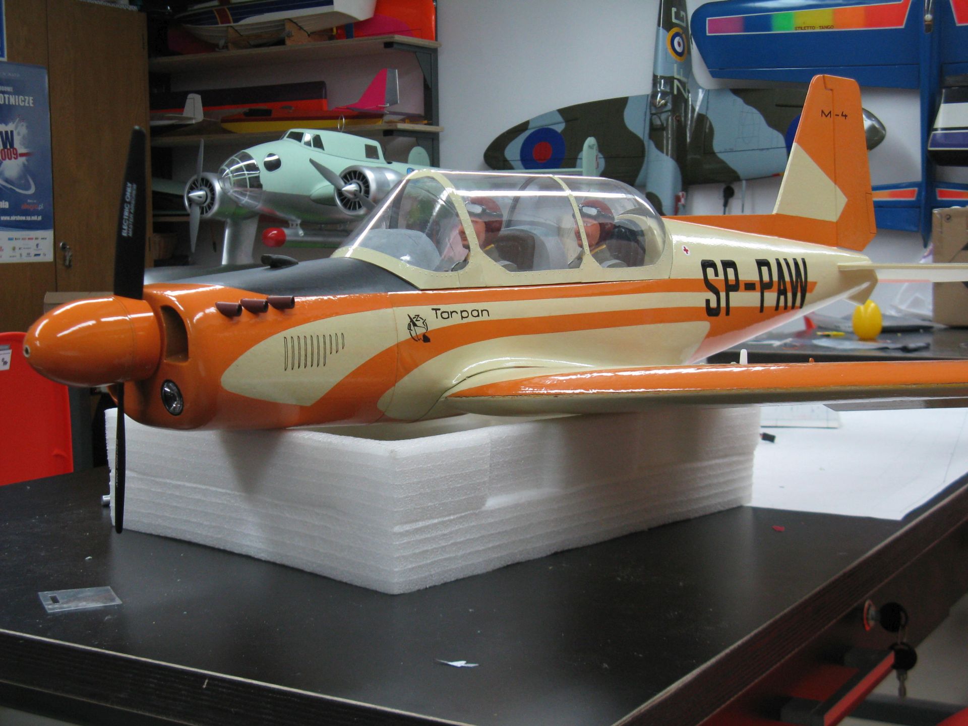

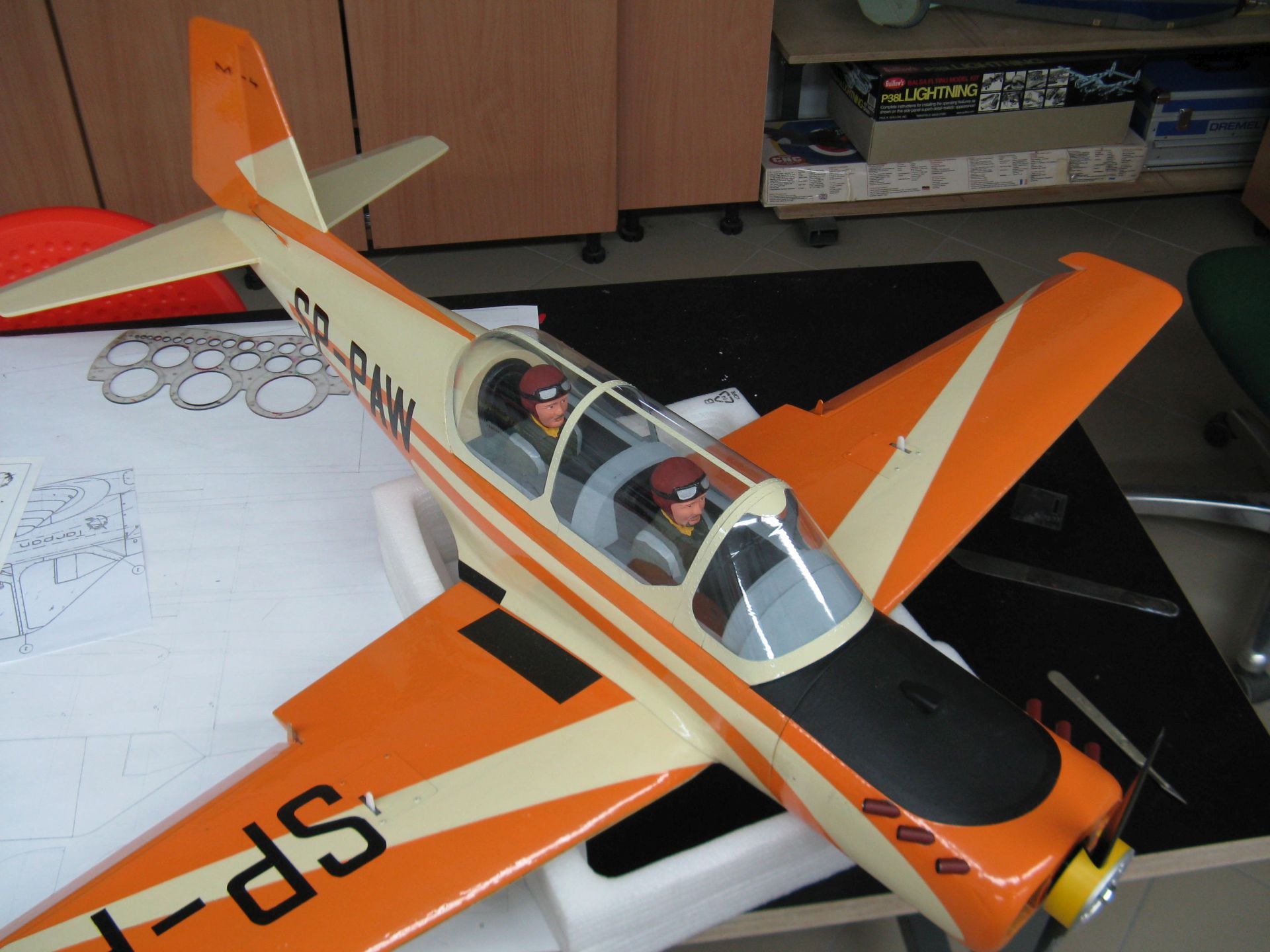

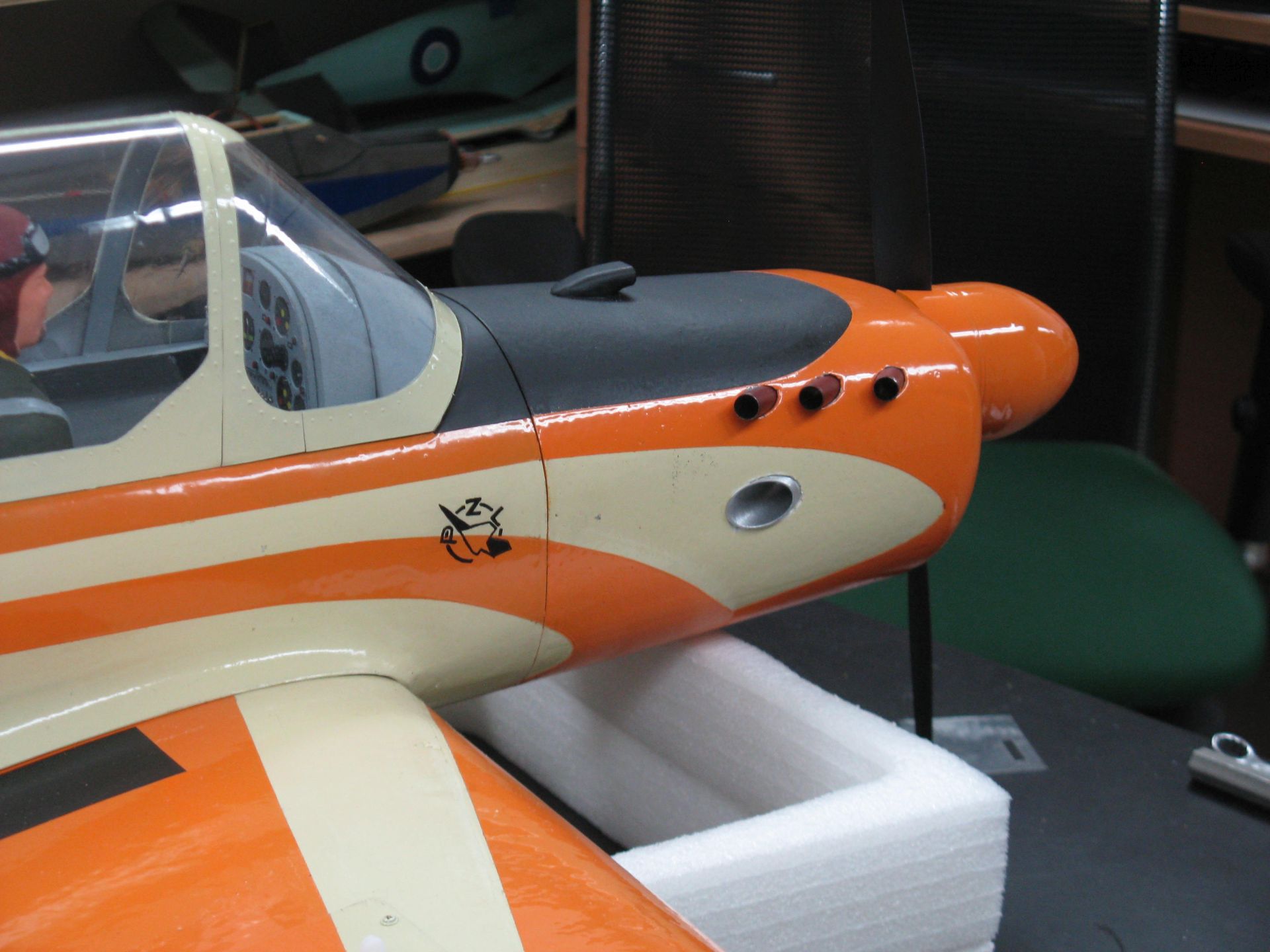

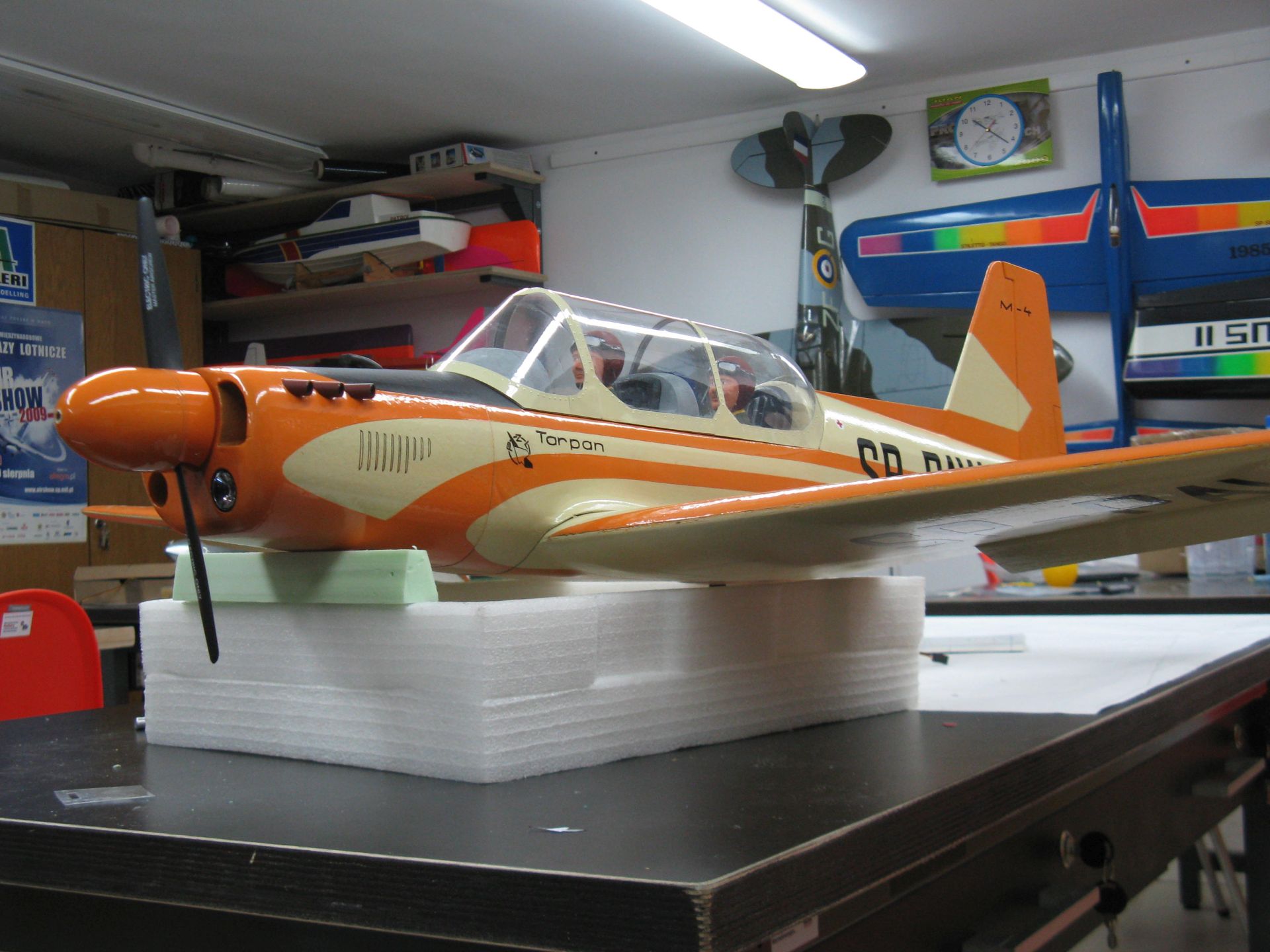

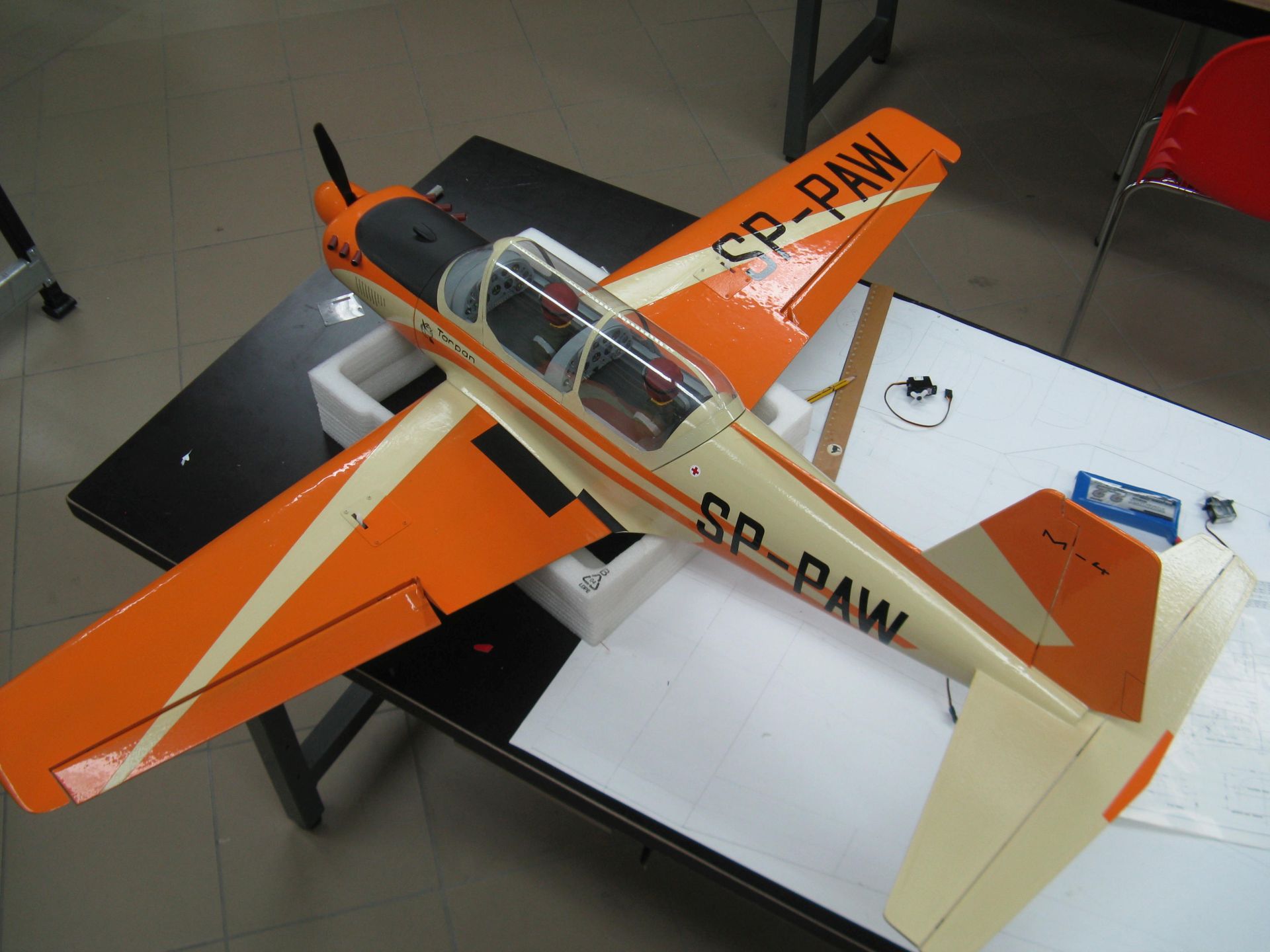

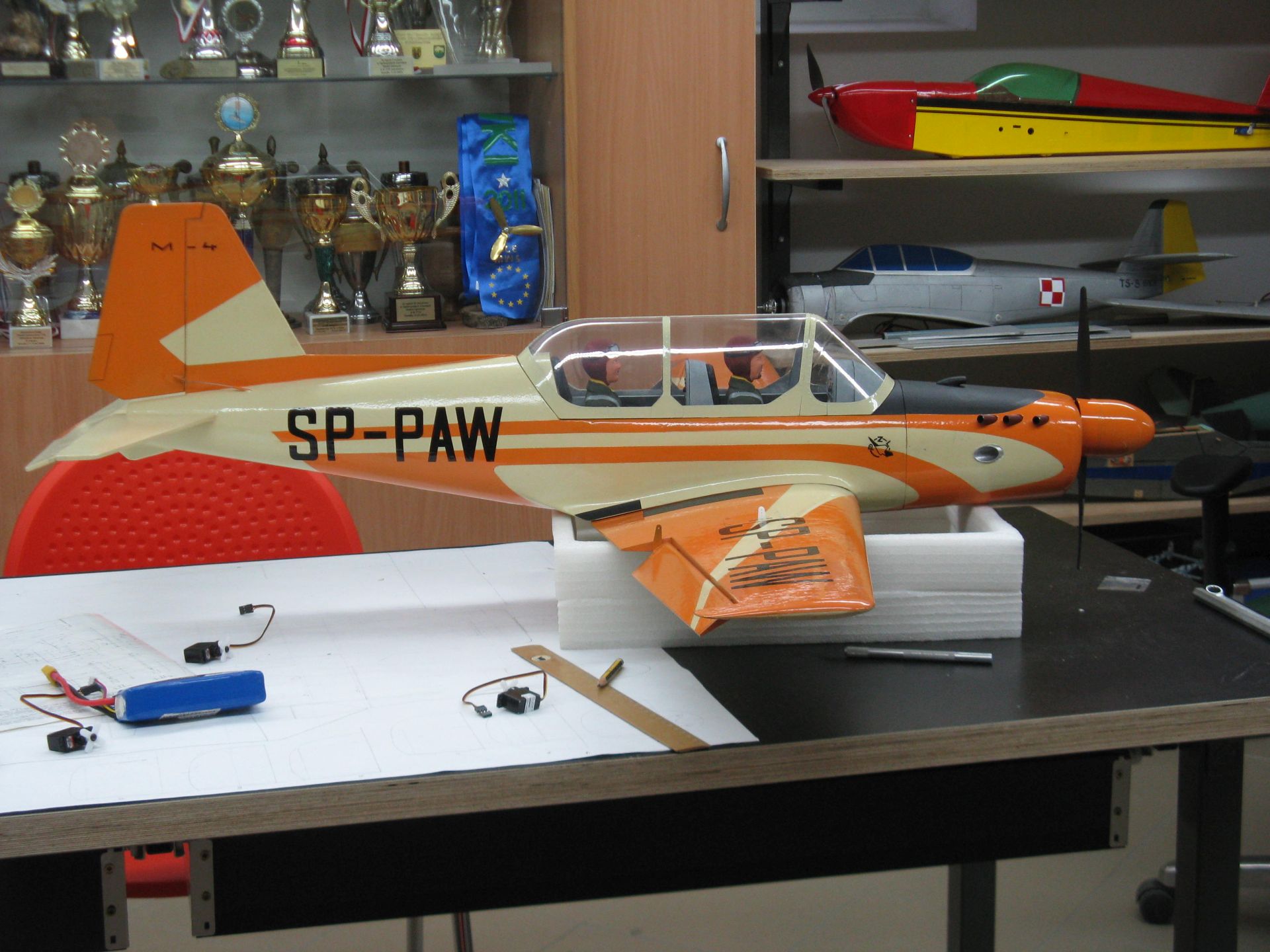

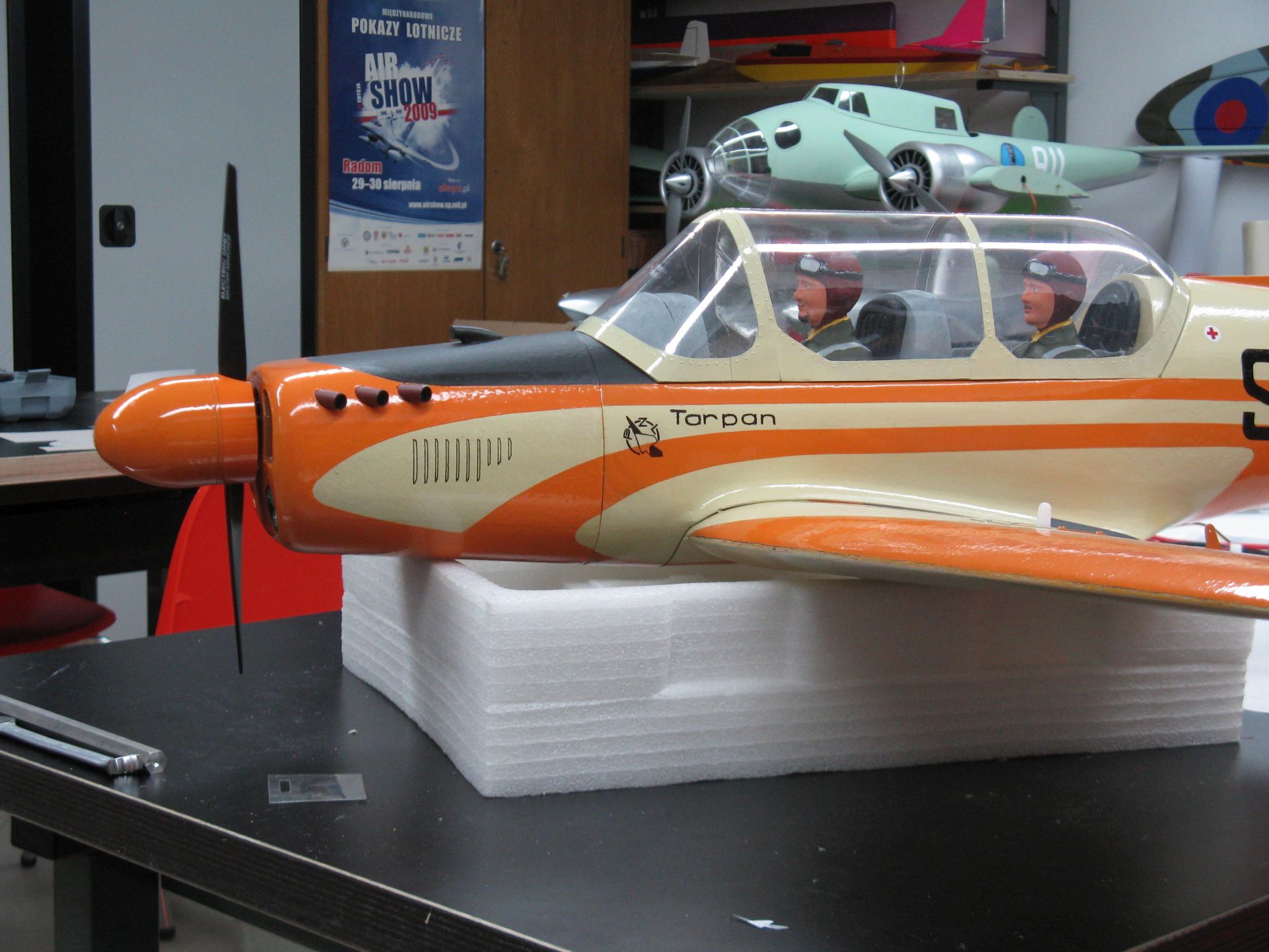

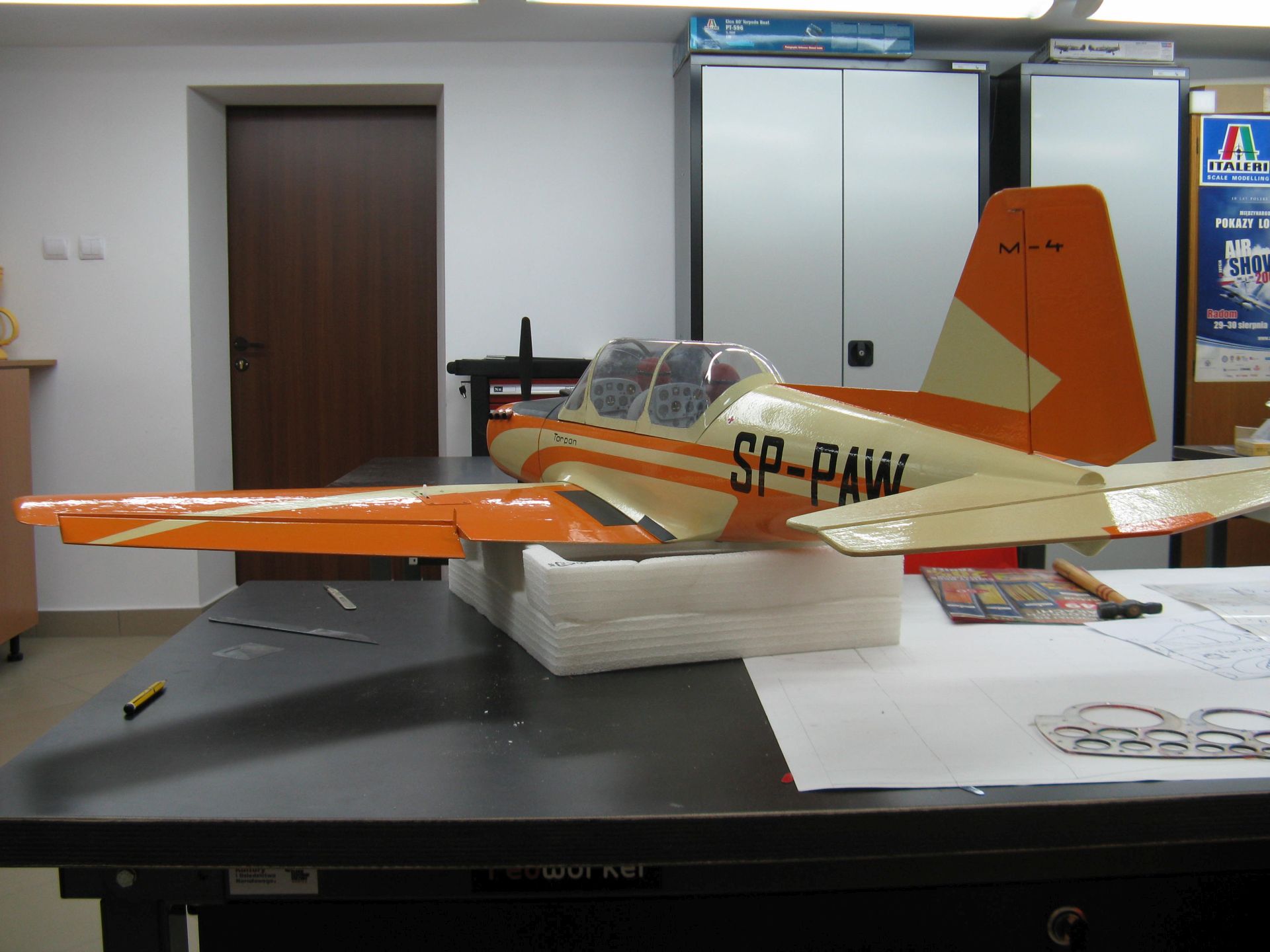

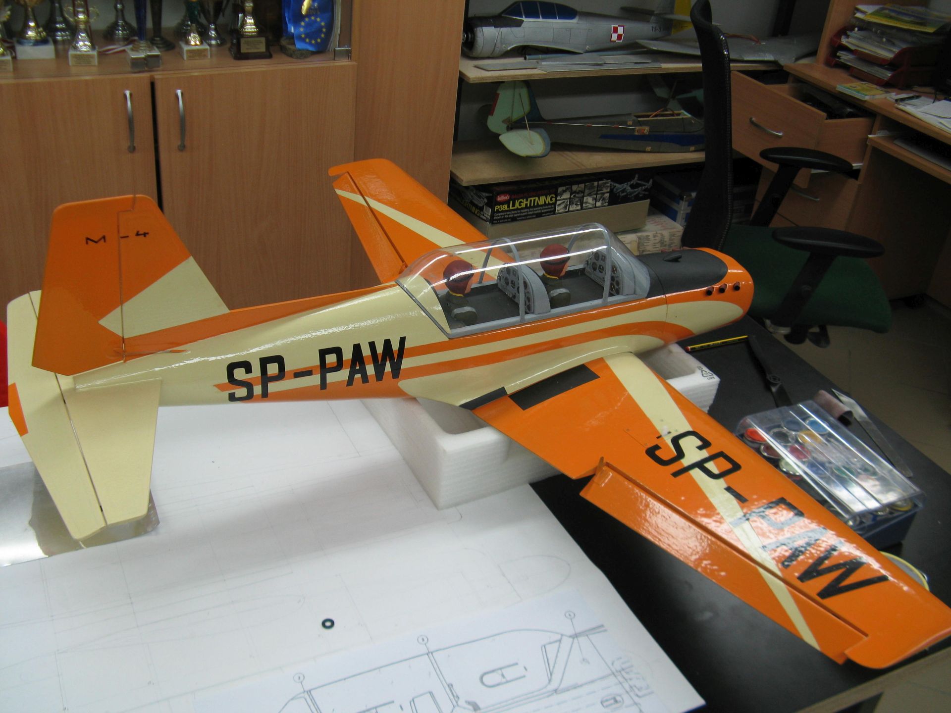

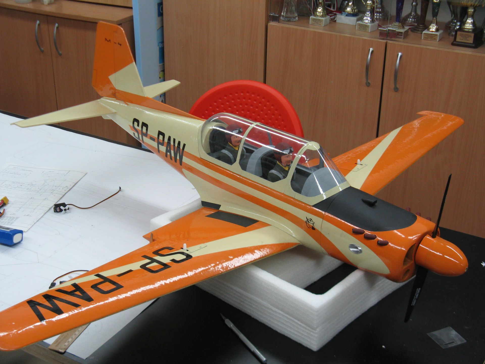

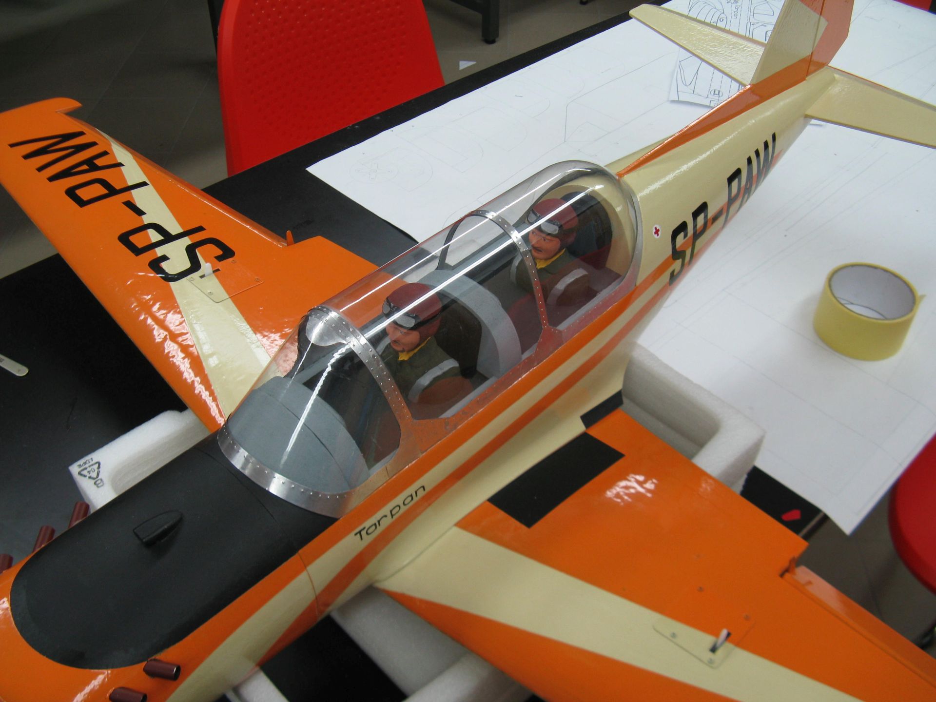

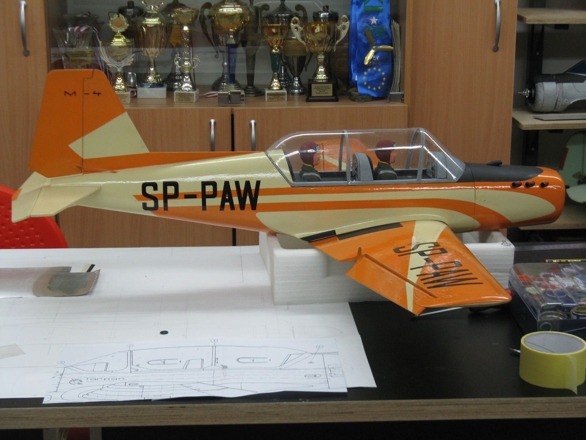

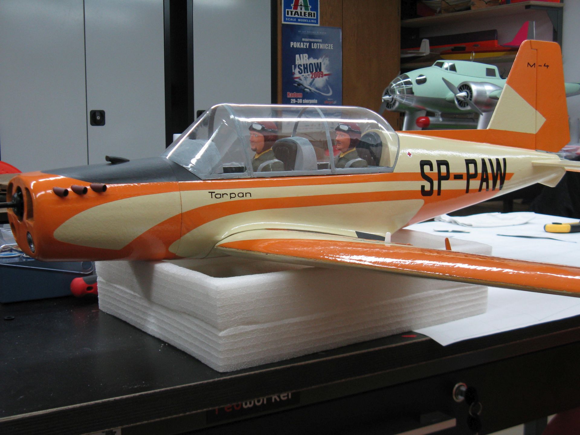

Złożyłem model, aby zobaczyć go w całości. Myślę, że teraz jeszcze bardziej wygląda jak oryginał :D
IMG_3160.jpg [ 247.52 KiB | Przeglądane 25128 razy ]
IMG_3161.jpg [ 266.52 KiB | Przeglądane 25128 razy ]
IMG_3162.jpg [ 235.06 KiB | Przeglądane 25128 razy ]
Cudo :!:
Dla mnie Tarpan był zawsze najpiękniejszym polskim samolotem i bardzo żałowałem, że nie wszedł do produkcji, a miałem nadzieje widzieć go na naszych lotniskach. :o
Teraz ten model Krzychu takim będzie. :D
Dlatego tak walczyłem o jego wygląd.
(jeszcze kabinka?)

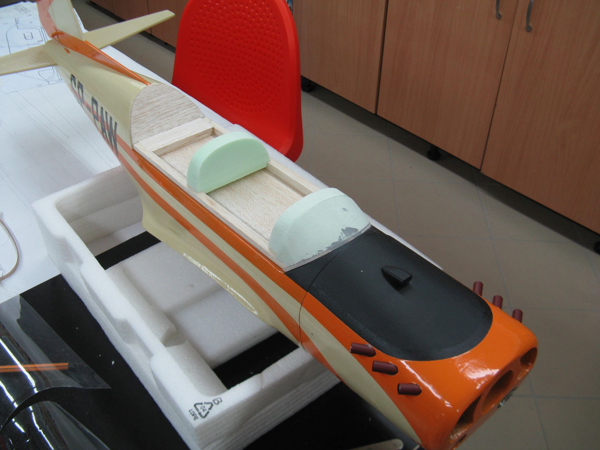

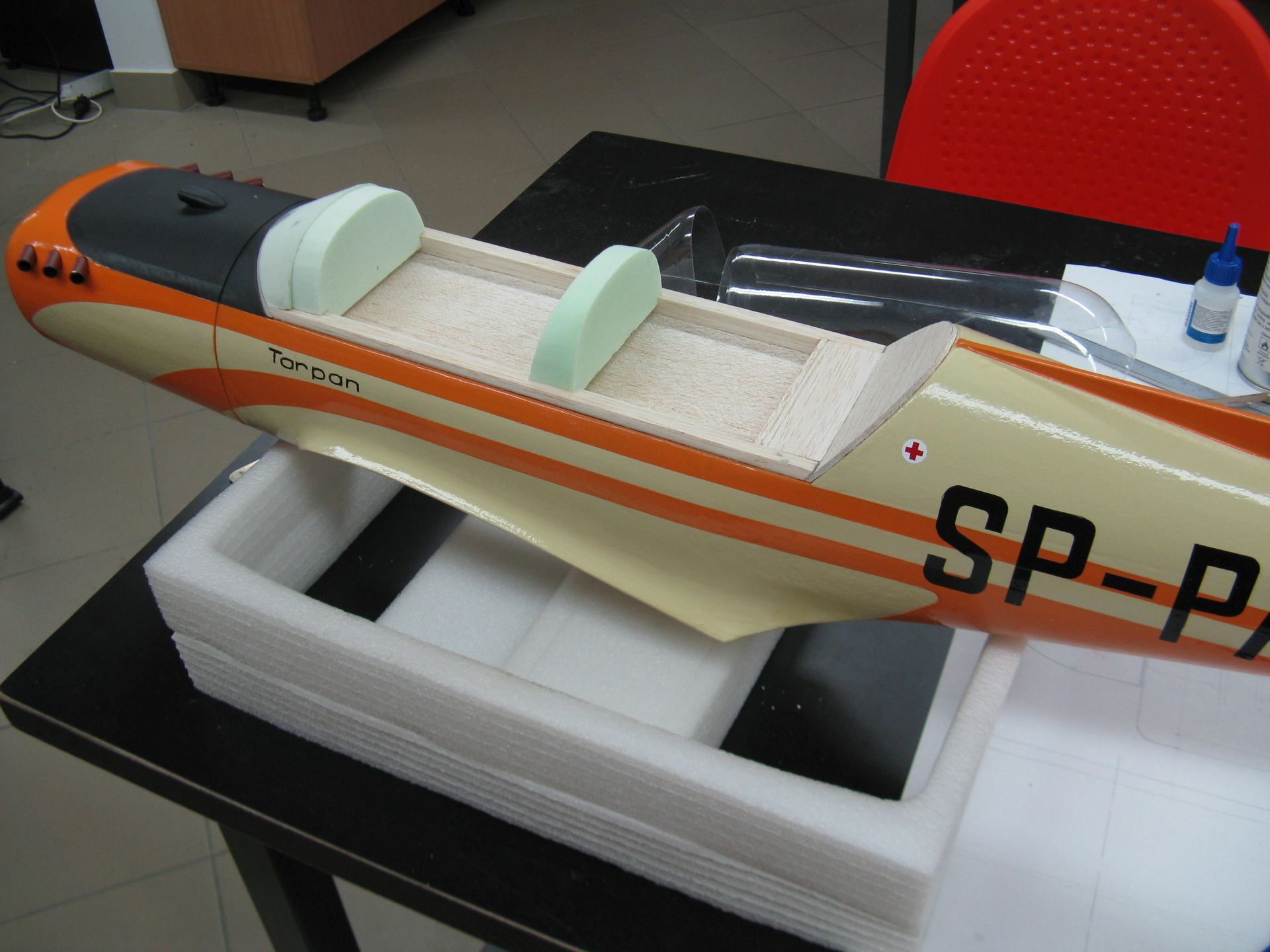

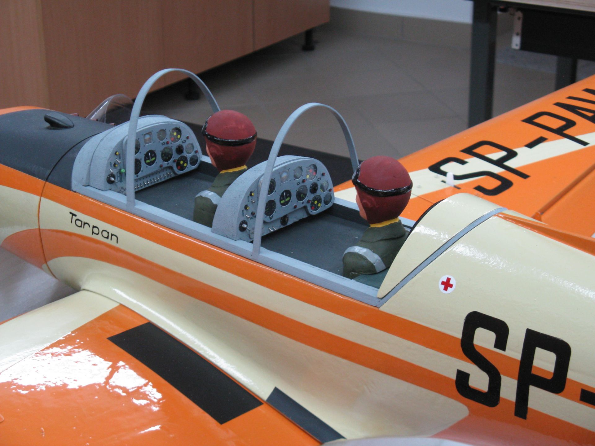

No pewnie. Jak popatrzysz uważnie na pierwsze zdjęcie, to pod modelem zobaczysz wstępnie wytłoczoną kabinkę. Teraz robię stelaż, na którym ją przykleję.
No i oczywiście bardzo się cieszę, że podoba się Wam moja robota.
PostNapisane: sobota, 23 stycznia 2016, 19:30

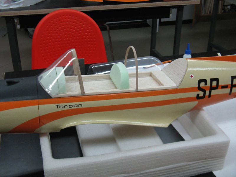

Ślepy jestem, Dzięki.
W tym modelu pewnie nie będziesz tak robił i to Wiesz, ale jak jesteśmy przy Tarpanie to już ogólnie pokażę jak ciekawie się to "wielkie szkło" otwierało.
Owiewkę można było "złamać" do przodu dla ułatwienia dostępu do tablicy, a cała reszta odsuwała się na tej prowadnicy/grzebieniu.
Ciekawe rozwiązanie.
Kabina.JPG [ 74.48 KiB | Przeglądane 25037 razy ]

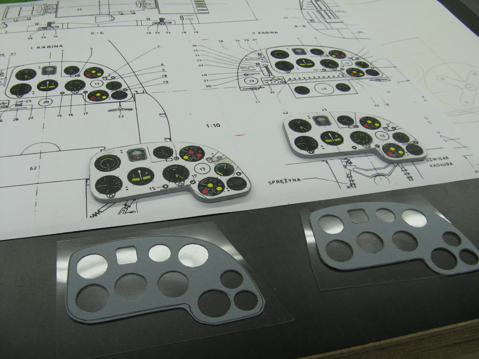

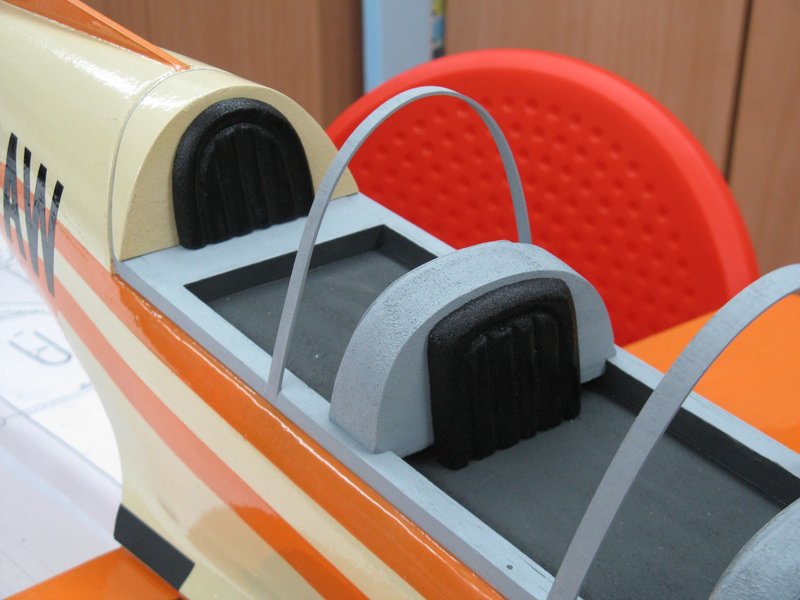

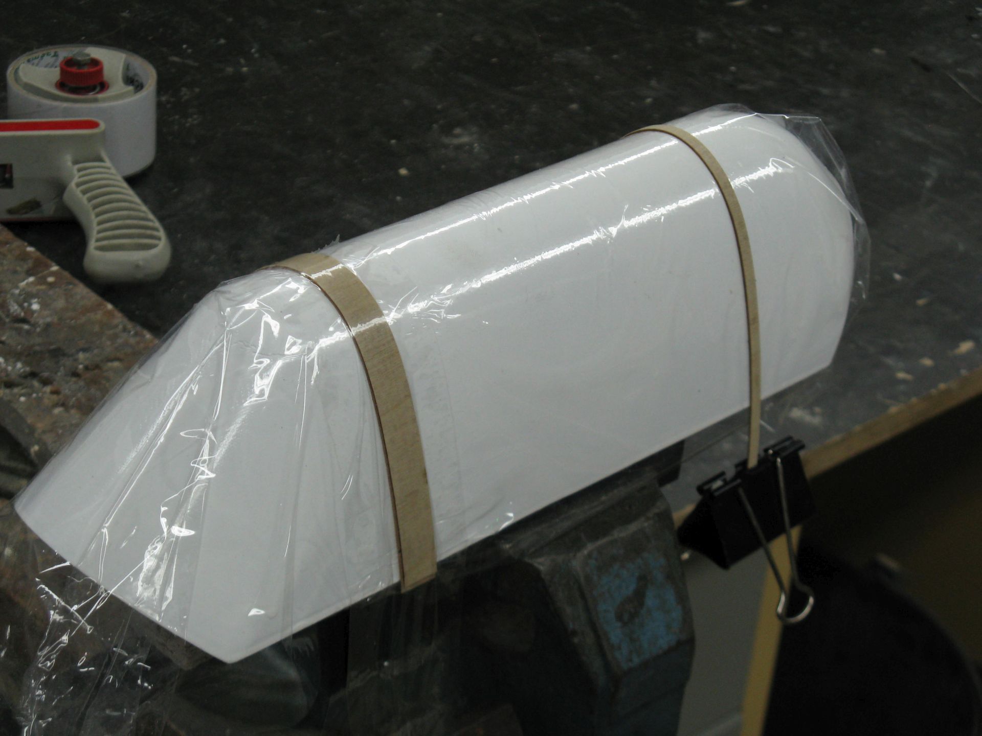

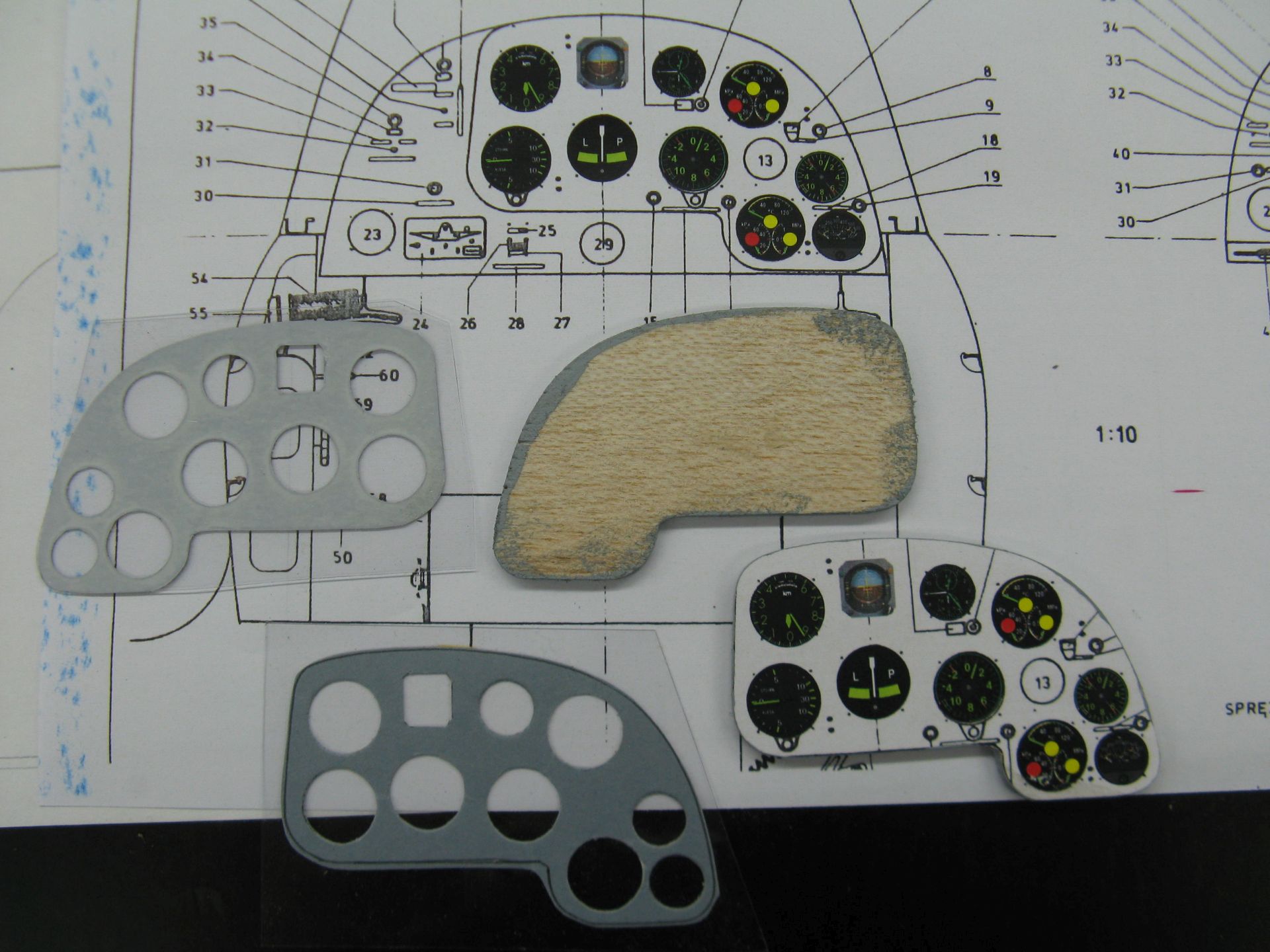

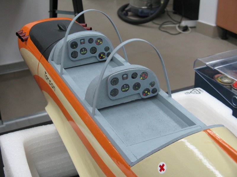

Prace przy kabinie.
Pudełko z balsy i usztywnienia kabiny sklejone z dwóch warstw sklejki 0,4mm na kopycie dla utrzymania kształtu.
Tablice przyrządów wycięte ze styroduru.
IMG_3163.jpg [ 207.07 KiB | Przeglądane 24986 razy ]
IMG_3164.jpg [ 238.98 KiB | Przeglądane 24986 razy ]
IMG_3165.jpg [ 236.73 KiB | Przeglądane 24986 razy ]
IMG_3166.jpg [ 234.1 KiB | Przeglądane 24986 razy ]
IMG_3167.jpg [ 273.59 KiB | Przeglądane 24986 razy ]

Cosik ten kokpit jakiś taki z odpryskami, odrapany albo jeszcze nie pomalowany ;)
Krzysiek oglądanie Twoich relacji to jest balsam na moją zbolałą duszę i raj dla oczu :)

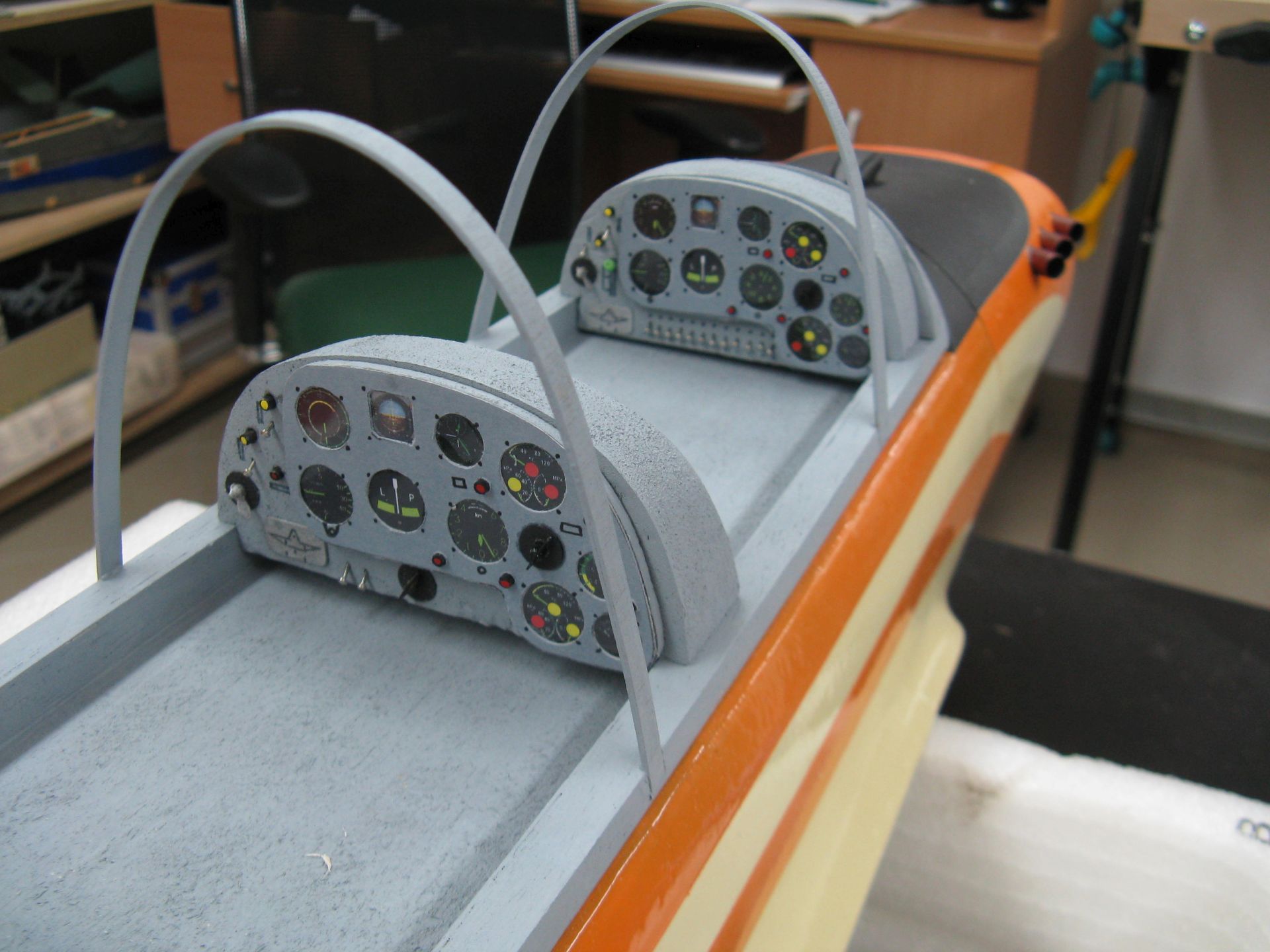

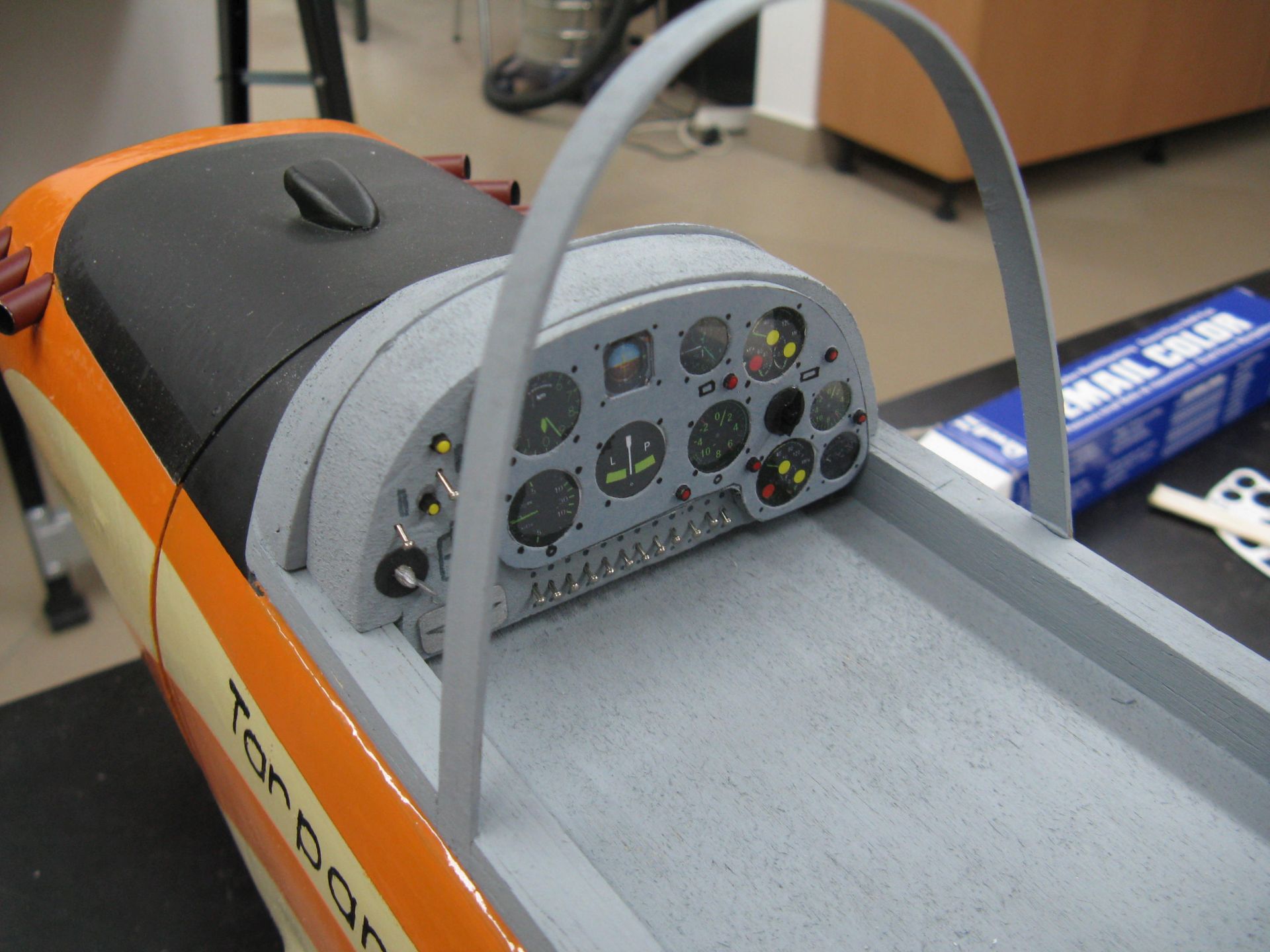

Trochę czasu poświęciłem na wykonanie tablic przyrządów, bo je w tak wielkiej kabinie po prostu widać. Może żadna rewelacja, ale z odległości 1-go metra już są ładne. :D
IMG_3168.jpg [ 296.51 KiB | Przeglądane 24919 razy ]
IMG_3169.jpg [ 280.56 KiB | Przeglądane 24919 razy ]
IMG_3170.jpg [ 245.53 KiB | Przeglądane 24919 razy ]
IMG_3171.jpg [ 247.37 KiB | Przeglądane 24919 razy ]
IMG_3172.jpg [ 271.36 KiB | Przeglądane 24919 razy ]

PostNapisane: czwartek, 28 stycznia 2016, 19:25
Krzysiu,taka mala sugestja, pomaluj podloge kabiny czarnym matem, optyczne da to zludzenie glebokiej kabiny.

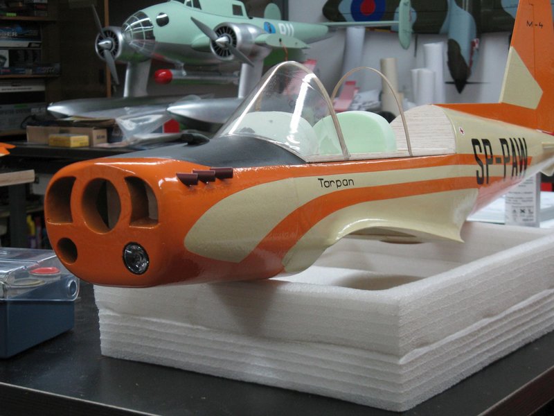

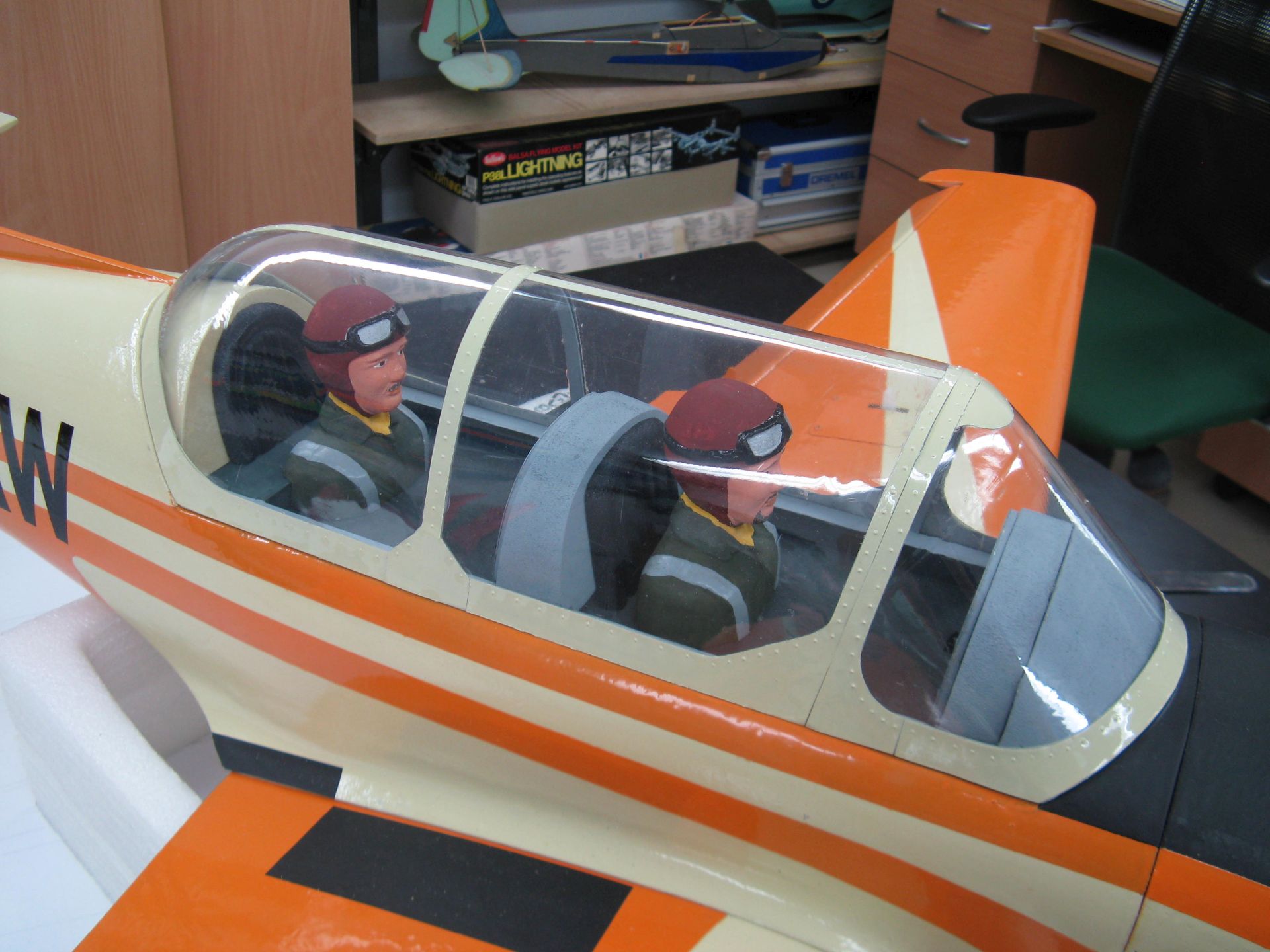

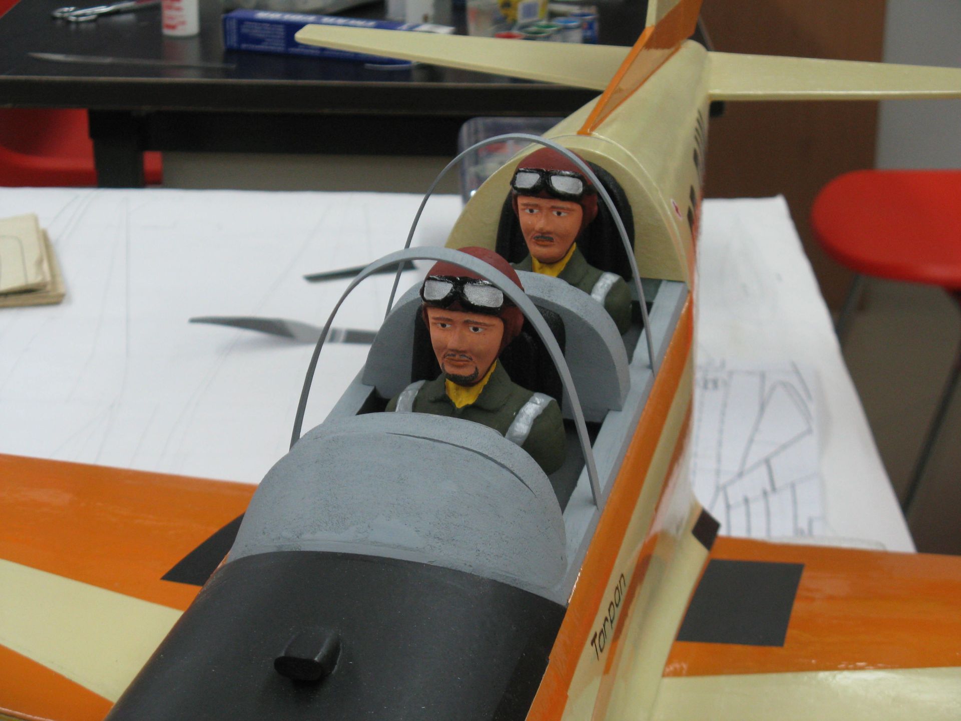

Na Allegro znalazłem kolimator za 1zł, który idealnie pasował do Tarpana, więc kupiłem :D .
Dorobiłem też kawałek kadłuba, który powinien byś w kabince, bo kabina zachodzi aż na garb kadłuba i wsadziłem załogę :mrgreen: .
IMG_3173.jpg [ 238.96 KiB | Przeglądane 24804 razy ]
IMG_3174.jpg [ 222.79 KiB | Przeglądane 24804 razy ]
IMG_3175.jpg [ 267.09 KiB | Przeglądane 24804 razy ]

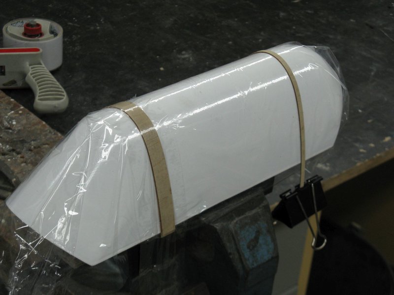

Kabina zamknięta, czas na ramki kabiny.
IMG_3177.jpg [ 262.97 KiB | Przeglądane 25110 razy ]
IMG_3178.jpg [ 288.69 KiB | Przeglądane 25110 razy ]
IMG_3179.jpg [ 269.96 KiB | Przeglądane 25110 razy ]

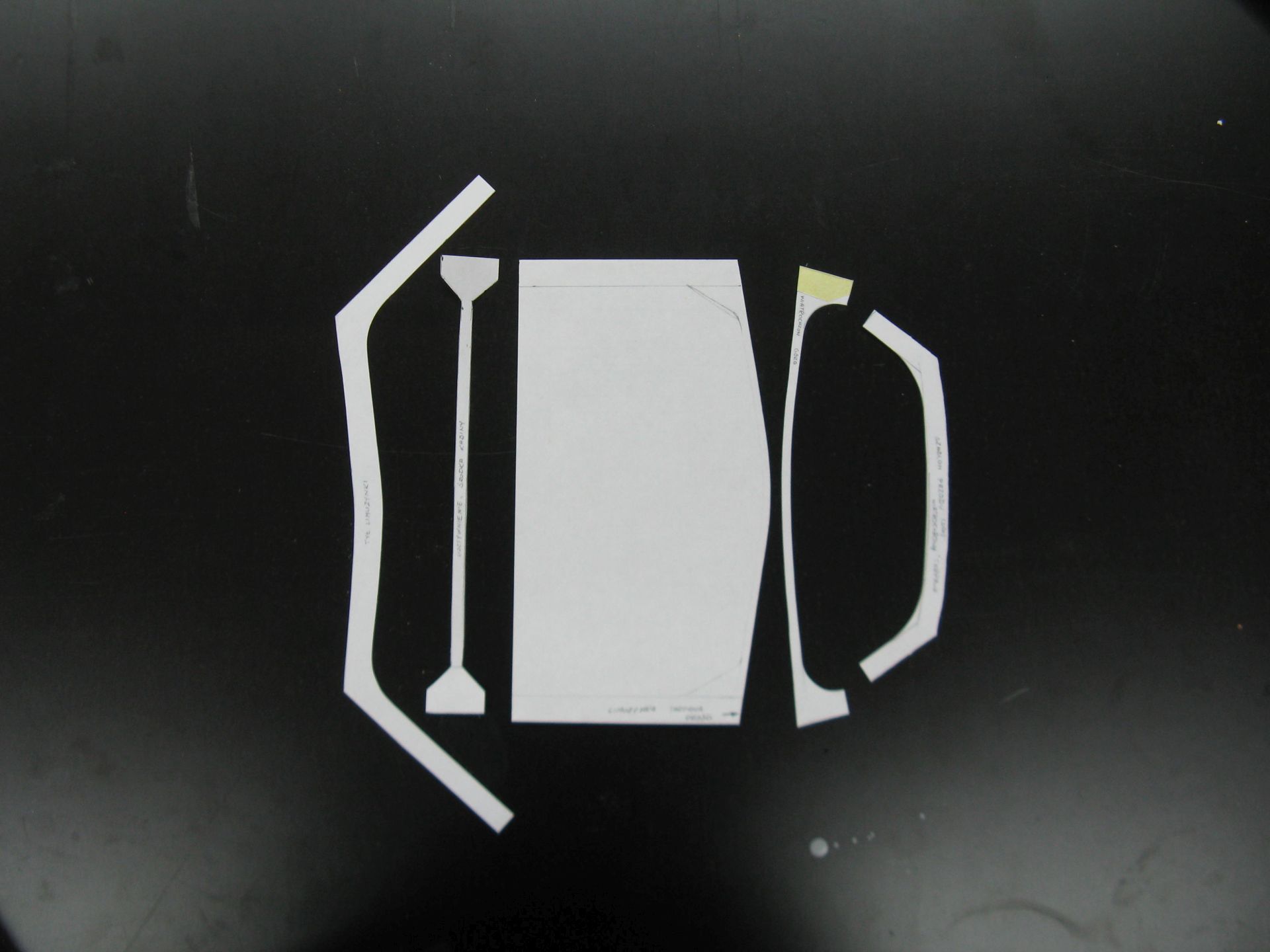

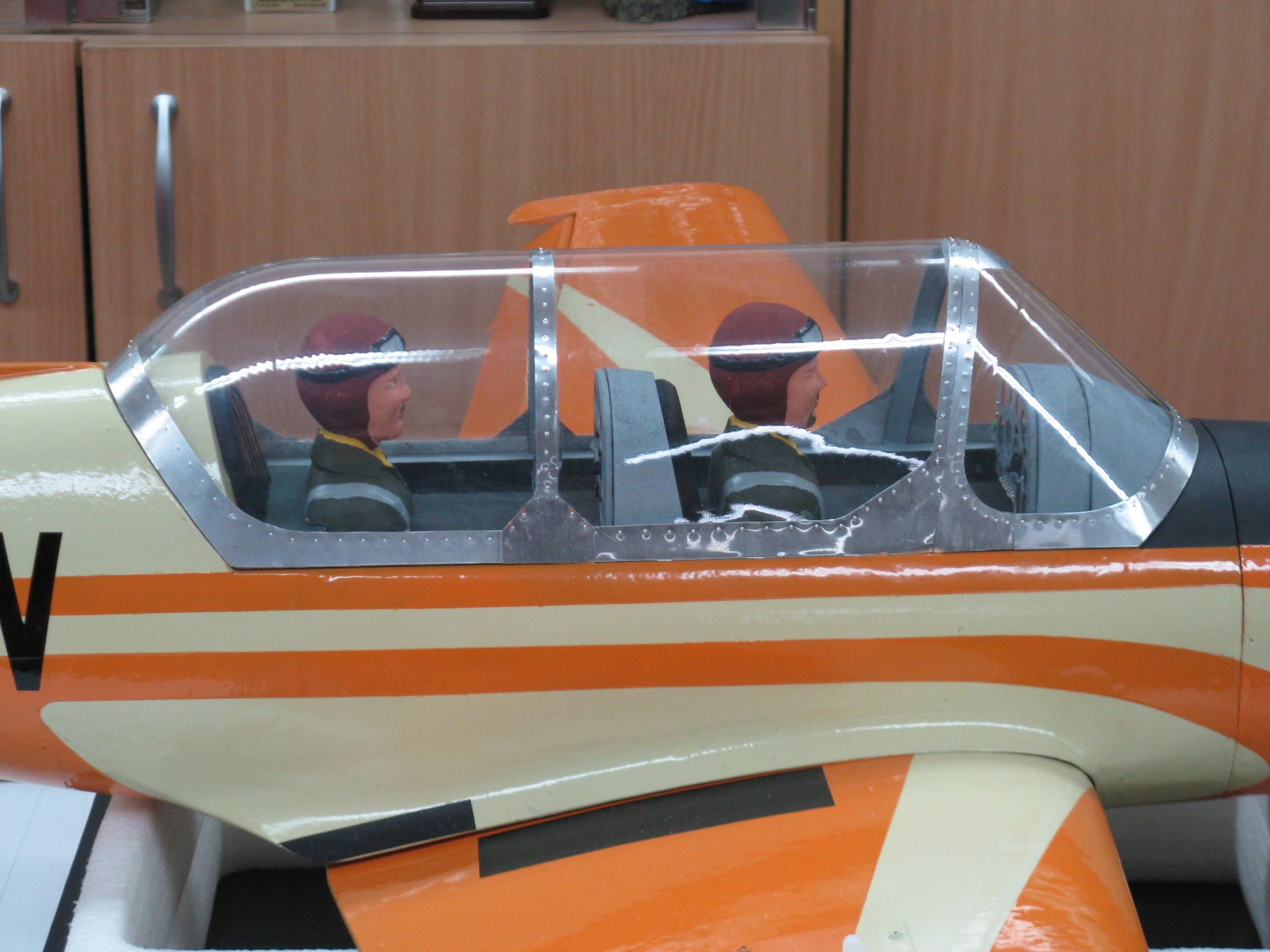

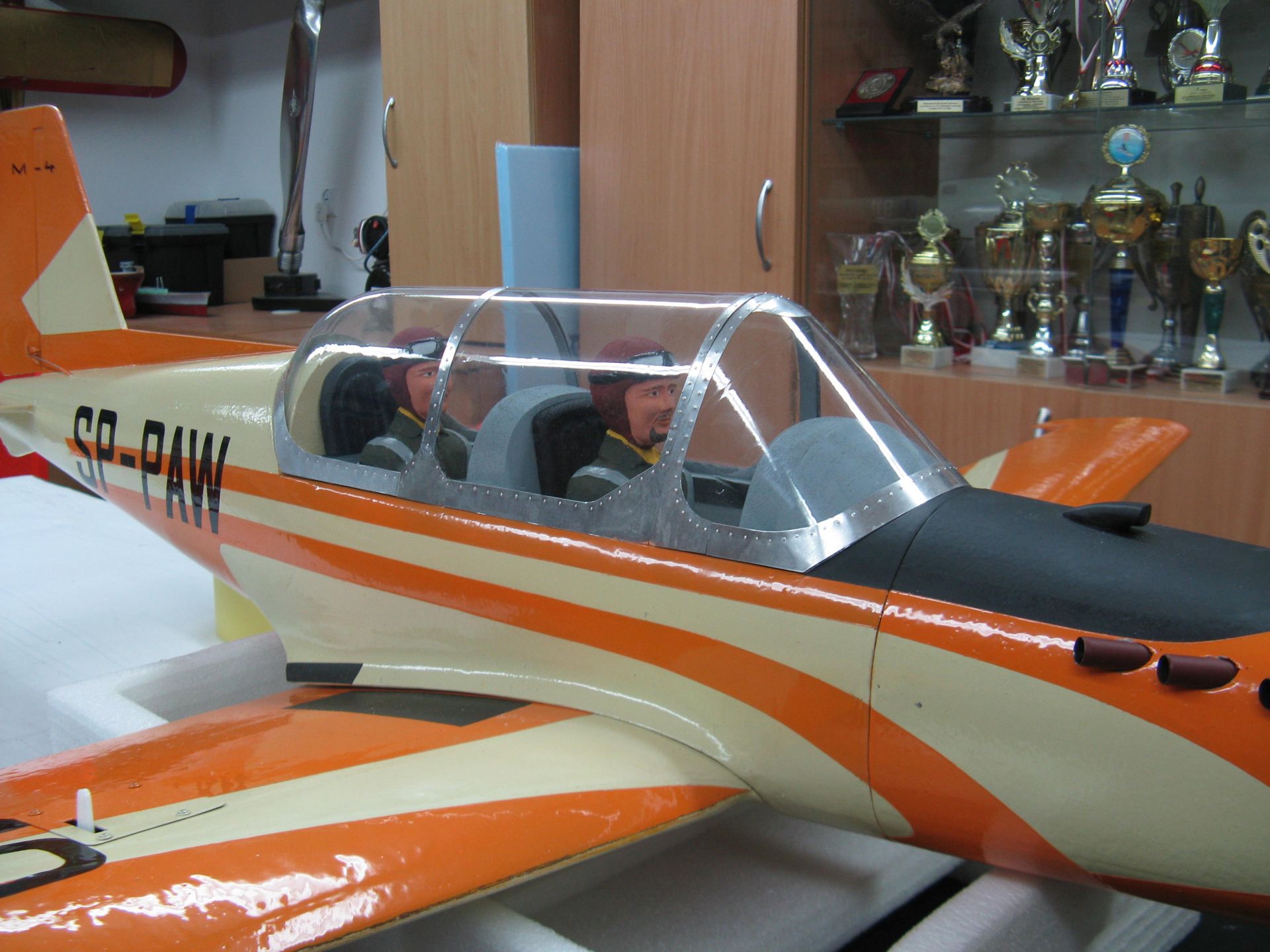

Zrobiłem szablony z kartonu i na ich podstawie powycinałem z cienkiej blaszki aluminiowej ramki kabiny. Teraz trzeba je pomalować na kolor kremowy...a nie chce mi się, bo ładnie wyglądają metalowe :D
IMG_3182.jpg [ 144.68 KiB | Przeglądane 25063 razy ]
IMG_3183.jpg [ 287.36 KiB | Przeglądane 25063 razy ]
IMG_3184.jpg [ 243.02 KiB | Przeglądane 25063 razy ]
IMG_3185.jpg [ 255.43 KiB | Przeglądane 25063 razy ]
PostNapisane: czwartek, 4 lutego 2016, 15:38
I masz rację.
Wygląda świetnie. :D

Ponieważ, jak słusznie zauważył jeden z kolegów, ramki kabiny są z amelinium, to kupiłem specjalną, amelinową farbę i pomalowałem. :mrgreen:
IMG_3186.jpg [ 285.3 KiB | Przeglądane 24993 razy ]
IMG_3187.jpg [ 231.03 KiB | Przeglądane 24993 razy ]
IMG_3188.jpg [ 259.5 KiB | Przeglądane 24993 razy ]
IMG_3189.jpg [ 259.28 KiB | Przeglądane 24993 razy ]
PostNapisane: piątek, 5 lutego 2016, 13:03
Posty: 406
Gratuluję, bardzo zgrabny samolocik (kurka znowu masz porządek, ciągle tu zaglądam żeby zobaczyć "twórczy bajzel" i chyba nie mam szans :-))
Mam stary wypróbowany sposób na to żeby pomalować "amelinium" zwykłą farbą. Wystarczy odtłuścić i lekko "podrapać" okrągłą szczotką (mosiężną bo miękka) zamontowaną w szlifierce-wiertarce i pomalować (tego samego dnia) np jakimś sprajem. Na pewno nie odpadnie przez kilkanaście lat, sprawdzone wielokrotnie, polecam.

Jakby się komuś nie chciało szczotką szorować polecam wytrawienie np. w sodzie kaustycznej. (krecie)
Edycja:
Ale ameliniowe nie malowane było ładniejsze ;)

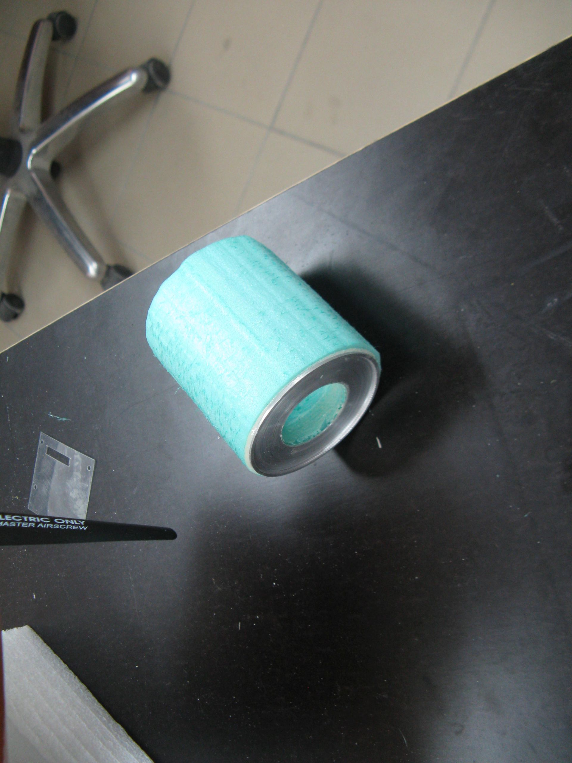

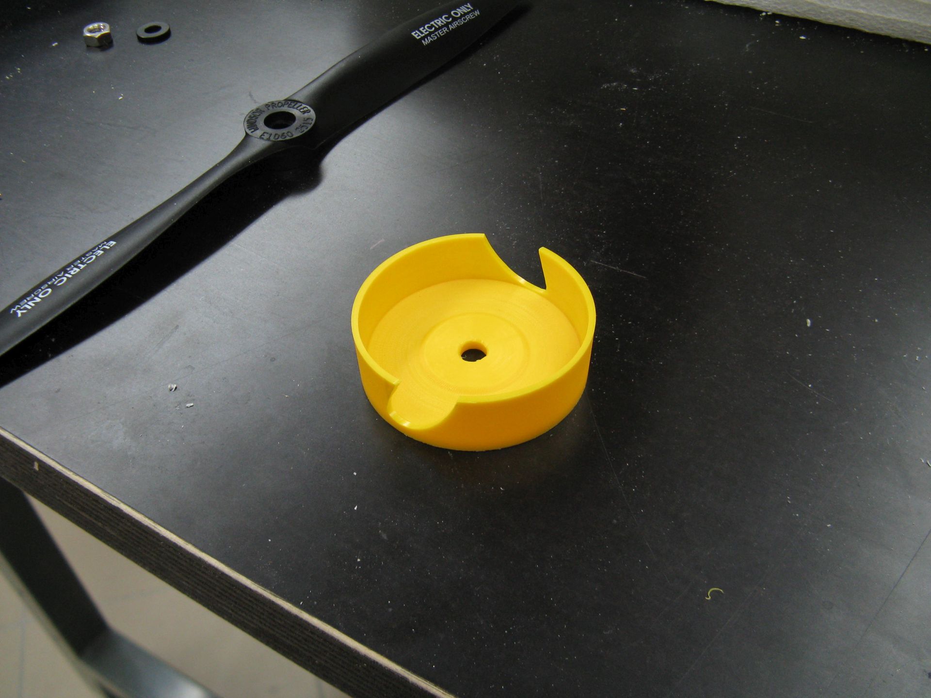

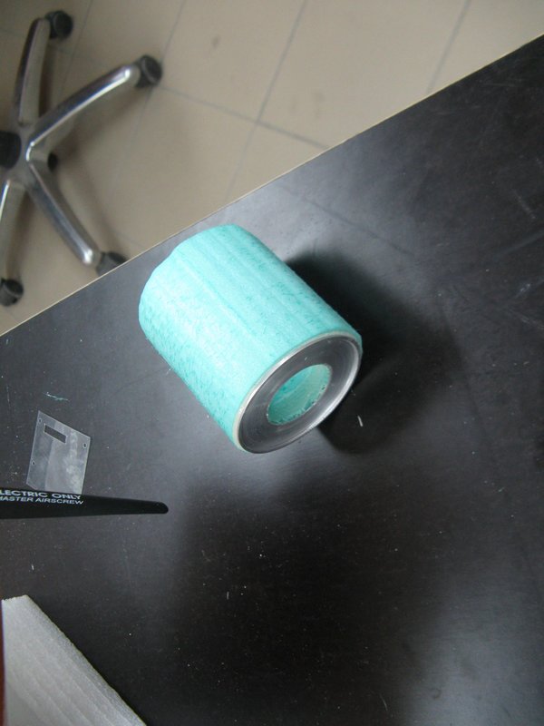

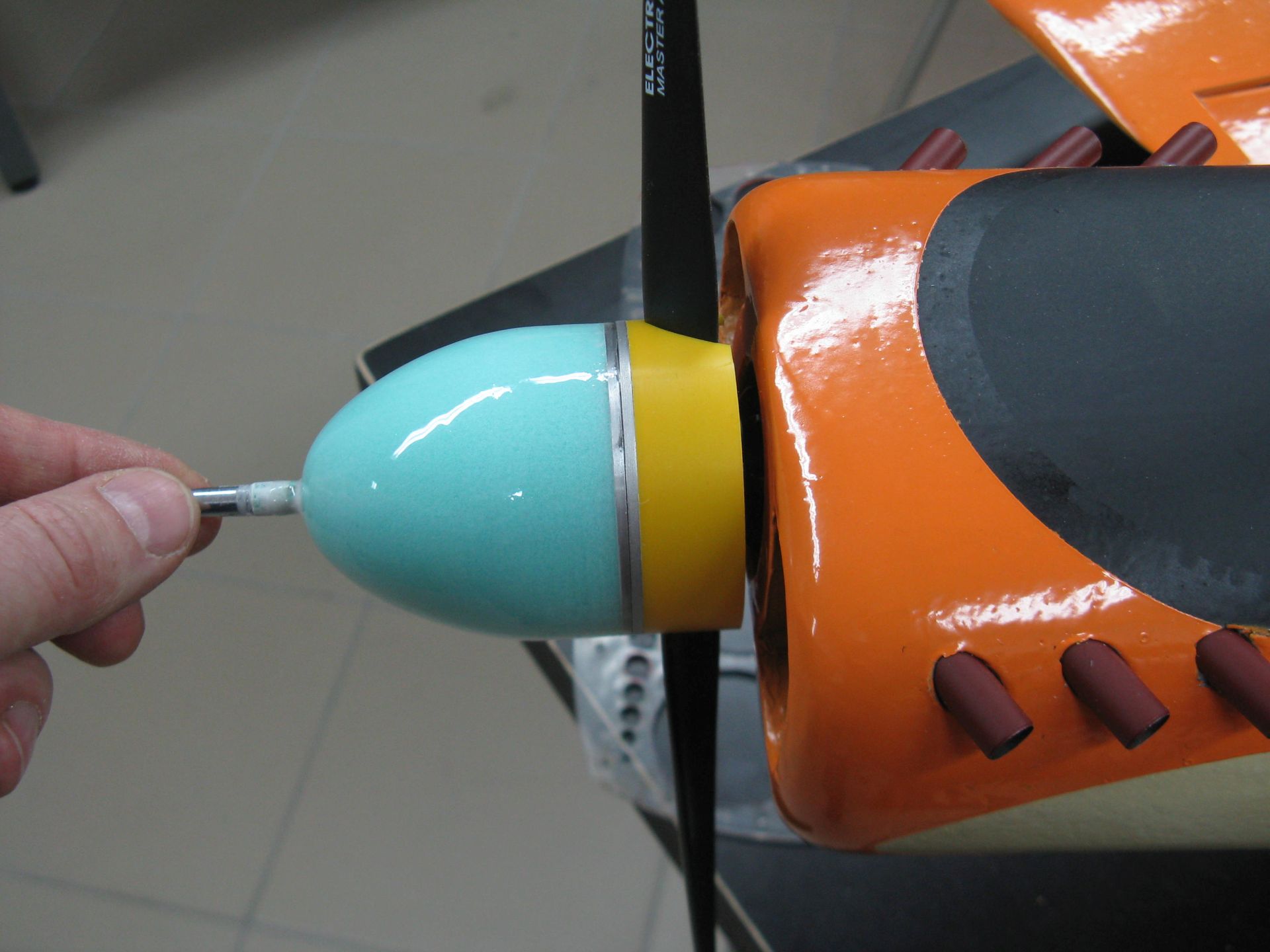

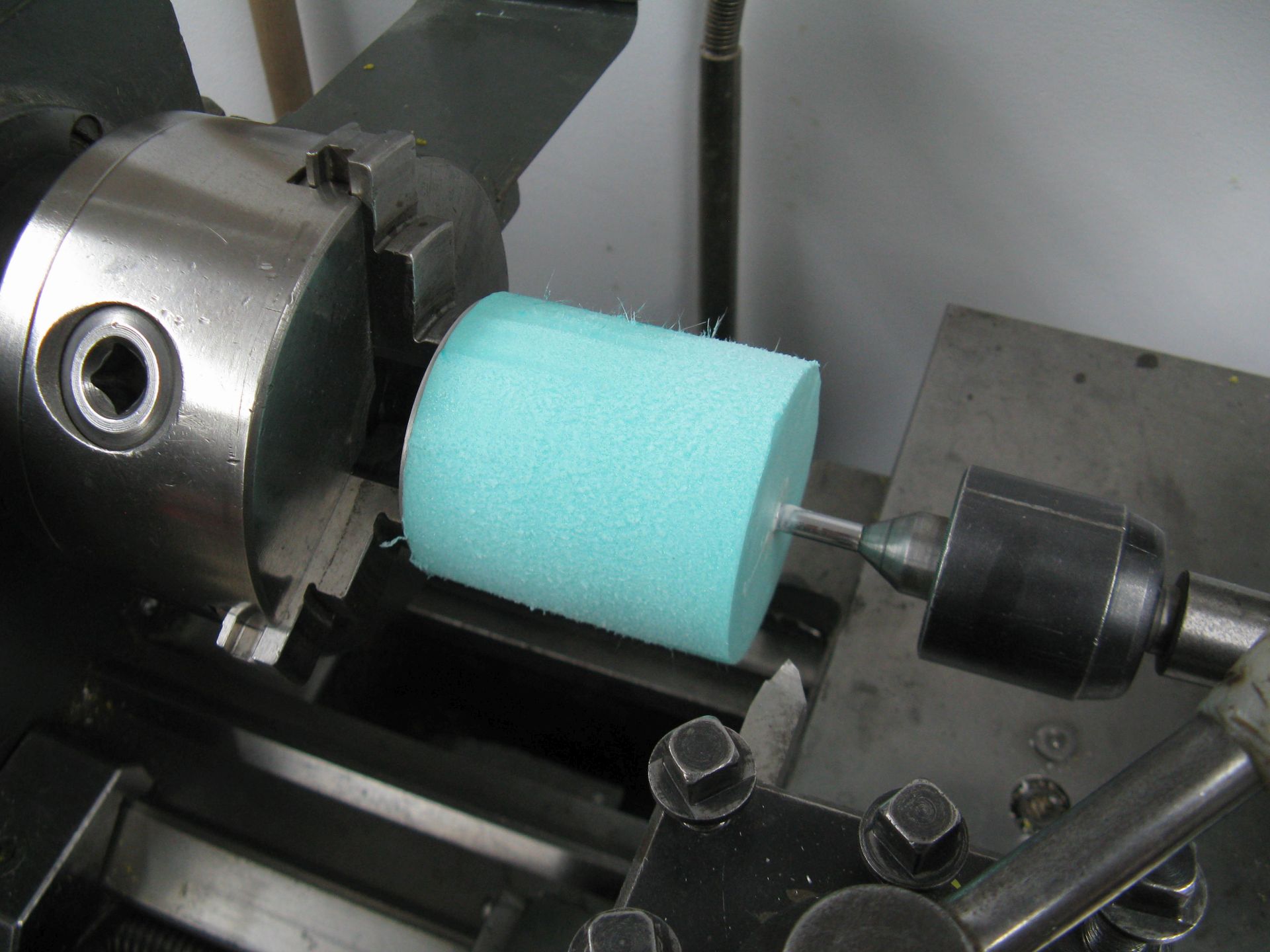

Aby dopełnić charakterystycznej sylwetki Tarpana musiałem wytoczyć kołpak, bo takich "kulfonów" w sprzedaży nie ma. :mrgreen: Teraz czekam, aż żywica zaschnie i prysnę go na pomarańczowo.
IMG_3176.jpg [ 249.14 KiB | Przeglądane 24882 razy ]
IMG_3191.jpg [ 381.74 KiB | Przeglądane 24882 razy ]
IMG_3192.jpg [ 238.77 KiB | Przeglądane 24882 razy ]
IMG_3193.jpg [ 204.13 KiB | Przeglądane 24882 razy ]
IMG_3194.jpg [ 195.24 KiB | Przeglądane 24882 razy ]

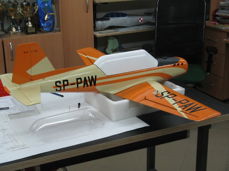

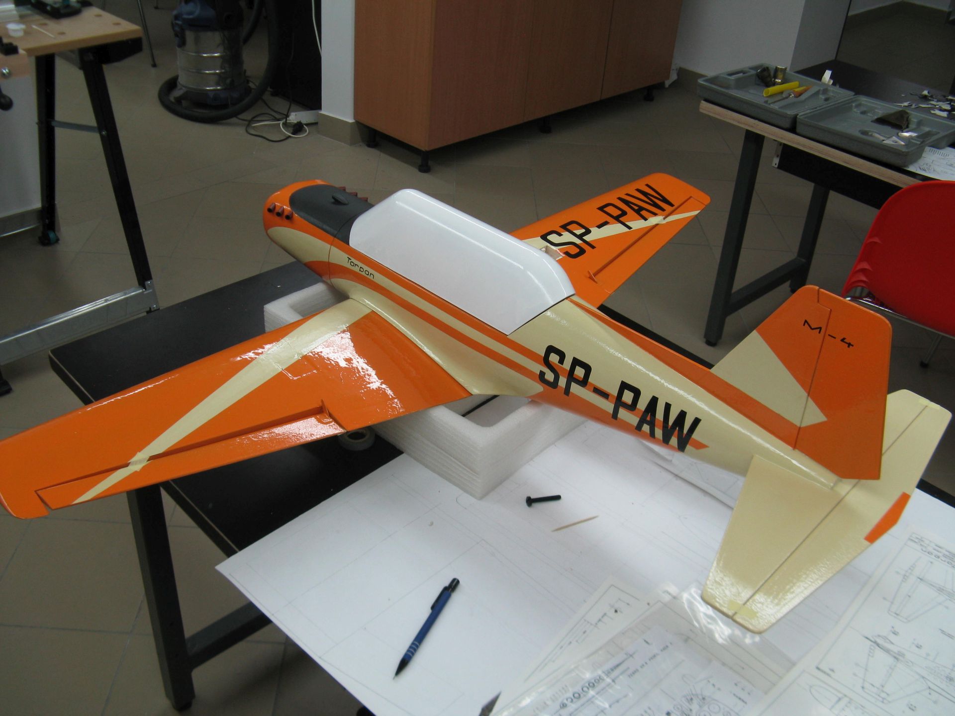

Z pomalowanym kulfonem wygląda już całkiem jak prawdziwy. No może nie całkiem, a prawie :lol:
IMG_3195.jpg [ 285.54 KiB | Przeglądane 24787 razy ]
IMG_3196.jpg [ 287.31 KiB | Przeglądane 24787 razy ]
IMG_3197.jpg [ 279.07 KiB | Przeglądane 24787 razy ]
IMG_3198.jpg [ 299 KiB | Przeglądane 24787 razy ]
IMG_3199.jpg [ 229.16 KiB | Przeglądane 24787 razy ]
IMG_3200.jpg [ 229.01 KiB | Przeglądane 24787 razy ]
IMG_3201.jpg [ 272.41 KiB | Przeglądane 24787 razy ]
IMG_3202.jpg [ 372.65 KiB | Przeglądane 24787 razy ]
