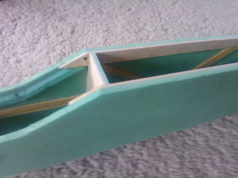

Do modelu dorobiłem deseczkę na której będzie opierał się pakiecik, i to nie jakąś zwykłą deseczkę bo deskę wyażurowywaną czy jakoś tak :) .
WP_000631.jpg [ 76.47 KiB | Przeglądane 21264 razy ]

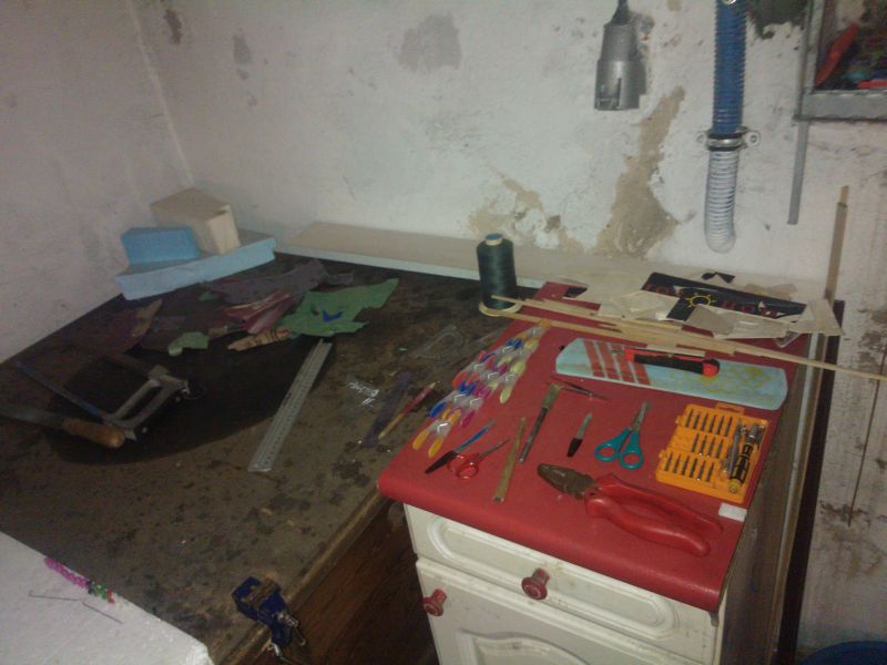

Komentarz: A tu widać moją modelarnię z której jestem bardzo dumny, nie dość że jest jak dla mnie dużych rozmiarów to i jeszcze przełamałem lęk związany z wchodzeniem do piwnicy gdzie mieści się moja modelarnia.
WP_000628.jpg [ 71.75 KiB | Przeglądane 21264 razy ]

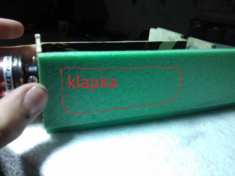

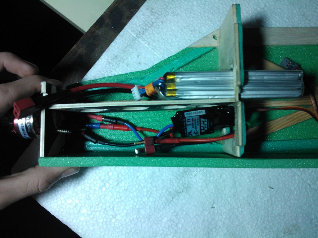

Ok tak więc mam pytanko czy mógłbym zrobić taką oto klapkę do dostępu regulatora, bo wiem że się przydaje i czy to wszystko nie osłabi konstrukcji (mam zamiar początek kadłuba aż do wręgi głównej za laminować).
WP_000642.jpg [ 57.54 KiB | Przeglądane 21259 razy ]
WP_000647.jpg [ 129.64 KiB | Przeglądane 21259 razy ]
Pozdrawiam, Michał
Ostatnio edytowano środa, 12 grudnia 2012, 20:05 przez michaldzanus, łącznie edytowano 1 raz
 Tytuł: Re: Toto 7
PostNapisane: środa, 12 grudnia 2012, 17:43
Osłabi, ale nie istotnie.

Wiesz co Michał chyba trochę przekombinowałeś z tym kadłubem. Jeszcze tego kadłuba nie zamknąłeś, a już z góry założyłeś gdzie będzie akumulator. Najpierw musisz złożyć całą konstrukcję, a dopiero potem ustawiając środek ciężkości znajdujesz położenie dla pakietu.
Inna sprawa to pakiet w tym położeniu jest źle usytuowany, powinien być podparty na całej długości, przy drganiach może się "kaleczyć". A przy mocniejszym przyziemieniu pewnie wyleci z kadłuba, niszcząc przód.
Dalej, ta półka jest również niepotrzebna, pakiet nie przesuniesz za bardzo do przodu bo ci będzie wystawał na zewnątrz, wywal ją.
Wylaminuj kadłub od środka a pakiet daj na dół i zapomnij o klapce od dołu, to miejsce ma wytrzymać wielokrotne lądowania. Nawet jakbyś podwozie robił, to do niczego ona ci niepotrzebna.
Ja budując trzeci egzemplarz Toto7 wydłużyłem mordę o prawie 2,5 cm, ponieważ wcześniej (przy dwóch poprzednich zużytych) okazywało się że pomimo maksymalnie przesuniętego pakietu do przodu model był przeważony na tył, więc trzeba było doważać 50 gram o ile pamiętam. Wydłużenie przesunęło silnik do przodu i zrobiło się więcej miejsca na pakiet, więc dodatkowy balast odpadł.

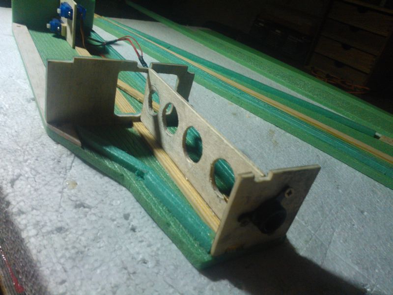

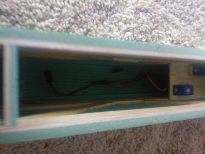

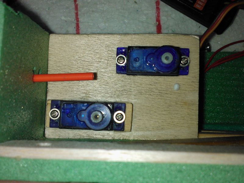

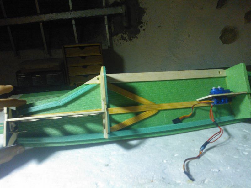

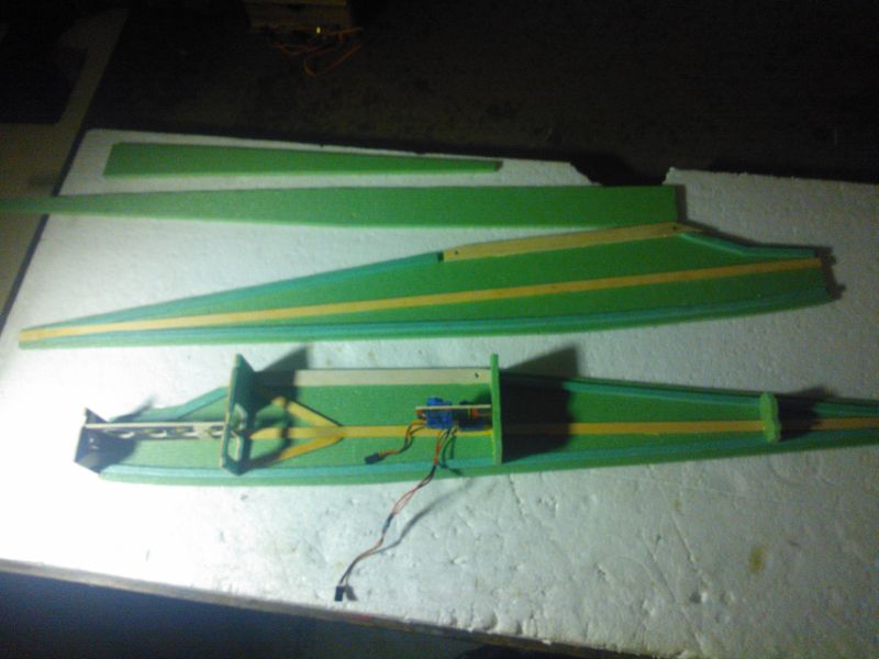

Witam po troszkę dłuższej przerwie w tym temacie. Była ona spowodowana tym iż dzieciątko przyniosło nowy modelik który jest w wersji KIT i troszkę z nim roboty jest, przerwa była spowodowana też małym znudzeniem się modelem ale teraz trochę zatęskniłem za budową modelu ;) .
Poniżej malutkie postępy z modelikiem.
Jutro pewnie wstawię fotki gdzie zamknąłem już cały kadłub, ale nie mam jeszcze dostępu do telefonu brata czyli aparatu z funkcją dzwonienia :) .
Komentarz: A tutaj pokazane gdzie znajduje się rurka od popychacza względem serwa.
Gdyby jedno serwo nie miało by wyższego położenia niż drugie okazało by się że rurki od popychacza były by w idealnie tym samym punkcie.

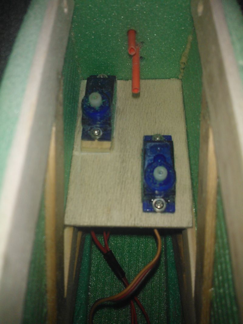

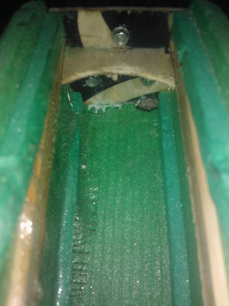

Komentarz: A tutaj rozwiązanie jakie zastosuję do połączenia popychacza z sterem kierunku i wyskokości.
WP_000668.jpg [ 70.45 KiB | Przeglądane 21035 razy ]
Komentarz: Druga połówka kadłuba dostała wszystkie "patyczki".
WP_000680.jpg [ 68.65 KiB | Przeglądane 21035 razy ]

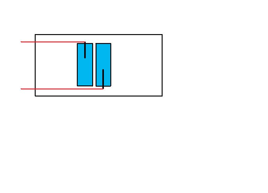

Ja tylko odnośnie serw, bo gdybyś dał serwa jedno za drugim to mógł byś wyprowadzić bowdeny z lewej i prawej strony :D
lub dać te serwa obok siebie :D
o tak.
serwa.jpg [ 30.49 KiB | Przeglądane 21032 razy ]

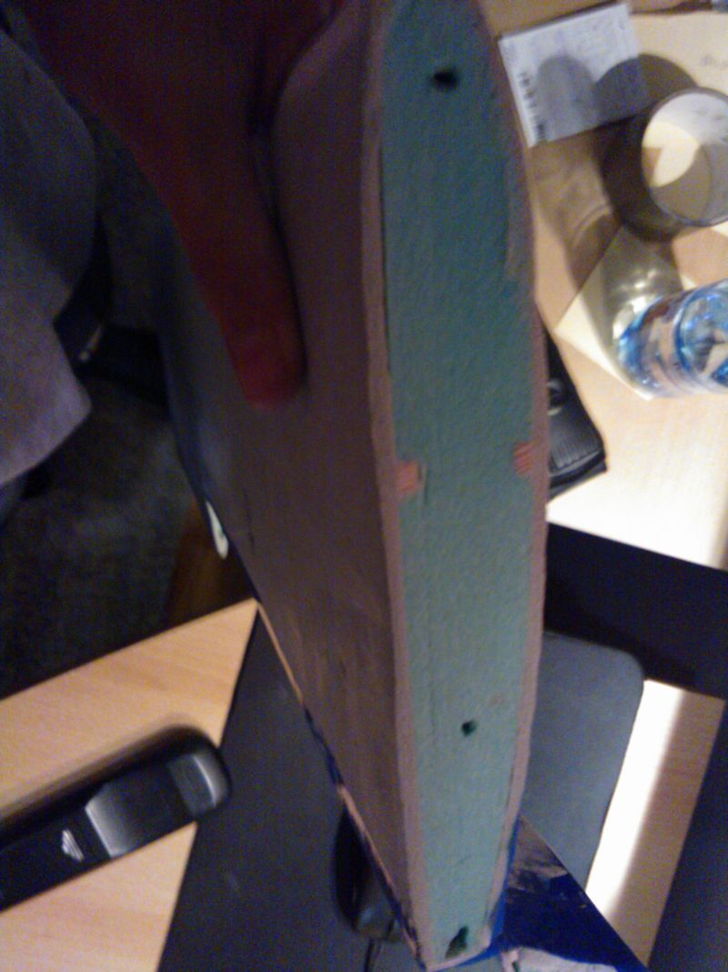

W modelu zrobiłem wystarczająco żeby wrzucić kolejne fotki z budowy.

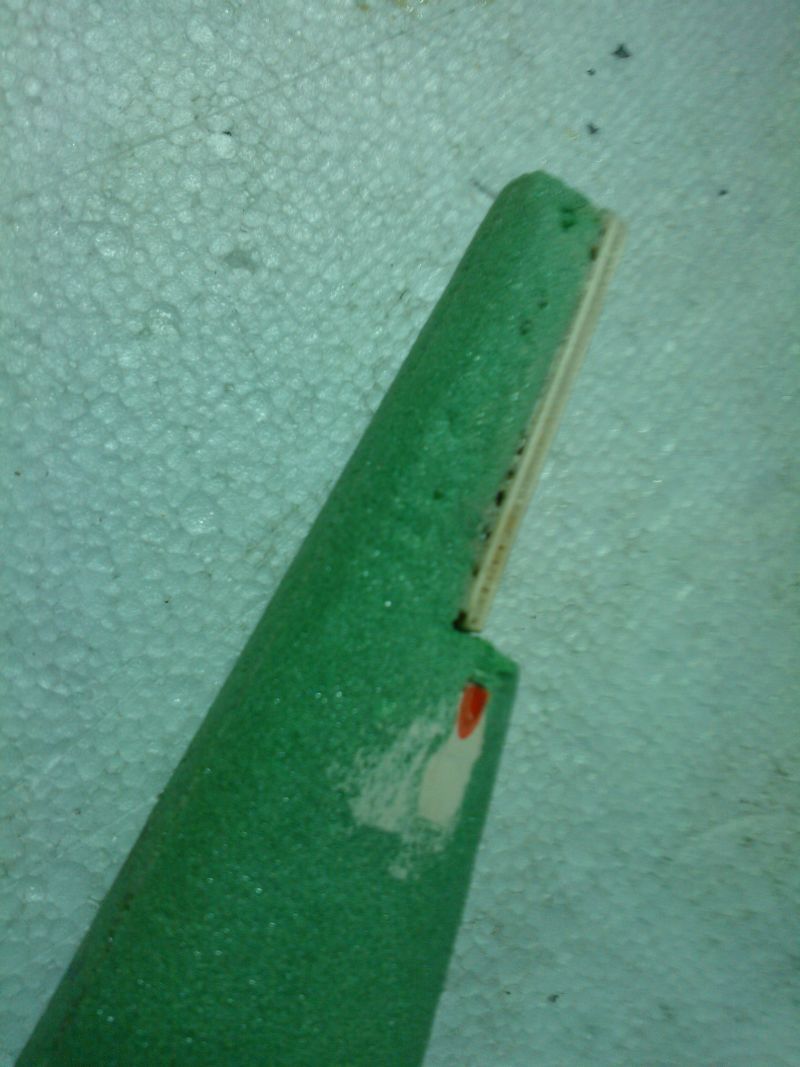

Za radą Pana Adama półeczkę z modelu wyjąłem, ale gdy ją wyjmowałem troszkę model ucierpiał, widać to na przykład na przodzie kadłuba przy tej depronowej listewce (jest cała poszarpana), ale myślę że jeszcze nad tym popracuję ;) .
Zapomniałem jeszcze czegoś powiedzieć mianowicie model mam zamiar pokryć papierem śniadaniowym.
Z góry przepraszam za jakość ale jakoś trudno ostrość złapać tym telefonem (Nokia Lumia 800)
WP_000843.jpg [ 74.09 KiB | Przeglądane 20894 razy ]
Komentarz: A tutaj całe wnętrze kabinki, coś będę musiał zrobić z nim.
Widać na tym zdjęciu również jedne z pierwszych prób laminowania.
WP_000840.jpg [ 102.99 KiB | Przeglądane 20894 razy ]

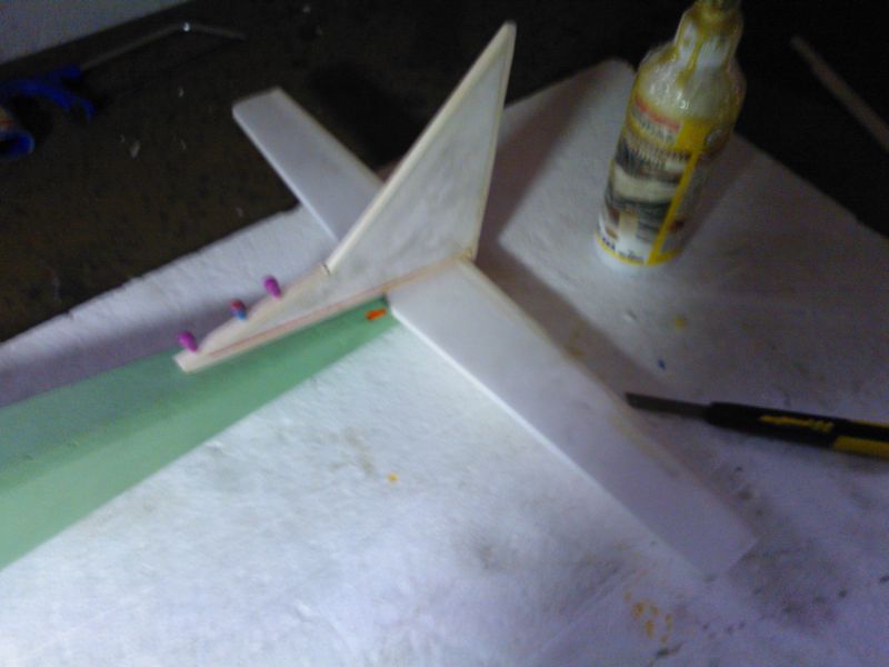

 Tytuł: Re: Toto 7
PostNapisane: wtorek, 12 marca 2013, 17:19
Posty: 137
Wiek: 27
Ok, znowu coś się ruszyło.

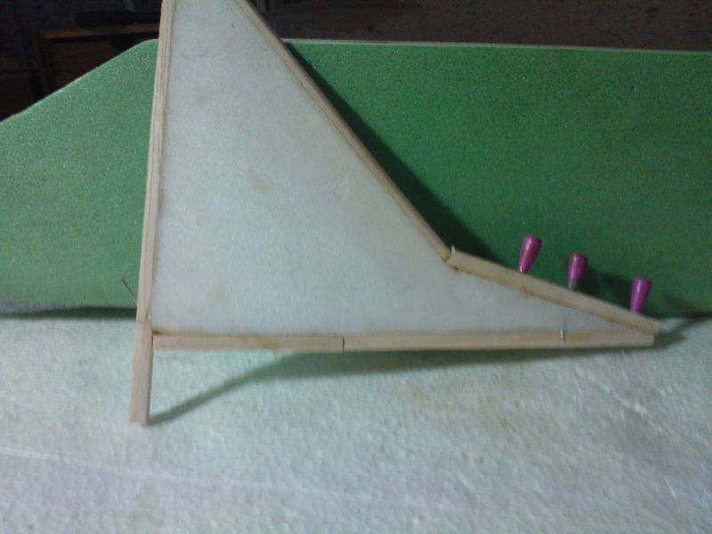

Statecznik poziomy i pionowy prawie zrobiony (pionowego nie mam na zdjęciach).

WP_000883.jpg [ 99.18 KiB | Przeglądane 20804 razy ]
WP_000884.jpg [ 97.75 KiB | Przeglądane 20804 razy ]
WP_000886.jpg [ 70.3 KiB | Przeglądane 20804 razy ]
WP_000887.jpg [ 81.45 KiB | Przeglądane 20804 razy ]

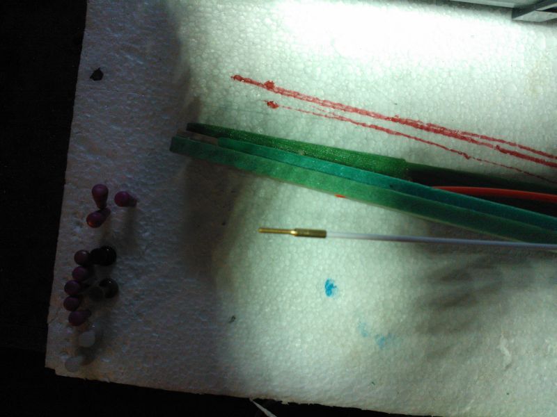

Tydzień czekałem aż ktoś zabierze mnie do modelarskiego bo brakowało mi kawałka balsy na statecznik pionowy, ale dzięki uprzejmości Pana Karola (Cali) zdobyłem niezbędną listwę :)
WP_000968.jpg [ 57.25 KiB | Przeglądane 20701 razy ]
WP_000969.jpg [ 58.51 KiB | Przeglądane 20701 razy ]
WP_000970.jpg [ 54.68 KiB | Przeglądane 20701 razy ]
WP_000971.jpg [ 52.78 KiB | Przeglądane 20701 razy ]

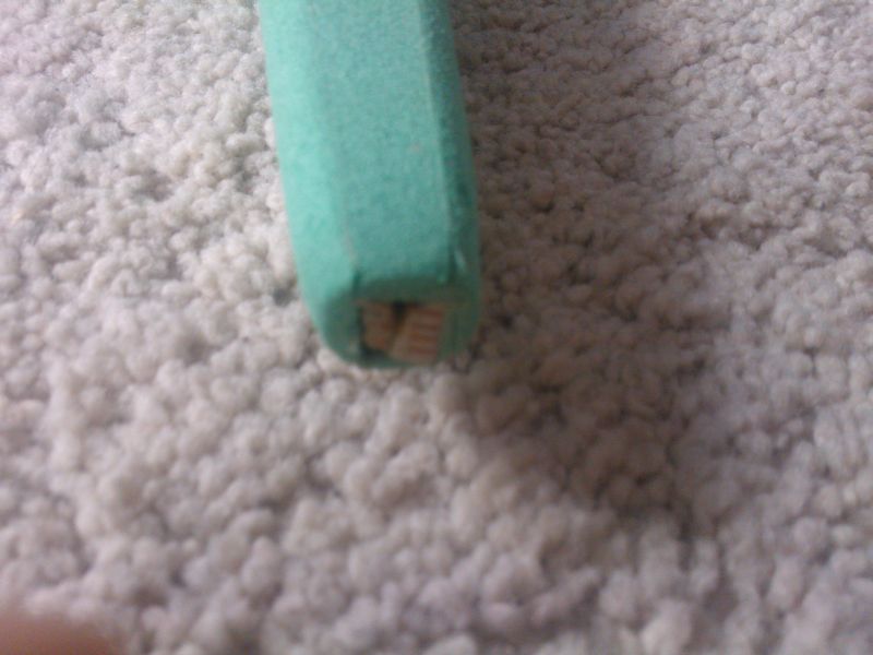

Wziąłem się w garść i obiecałem sobie że skończe.
Poniżej efekty.
Zapomniałem dodać że jedno z serw padło i musiałem wyciąć kawałek półki na serwa i na nią wkleić większy kawałek sklejki z nowym serwem.

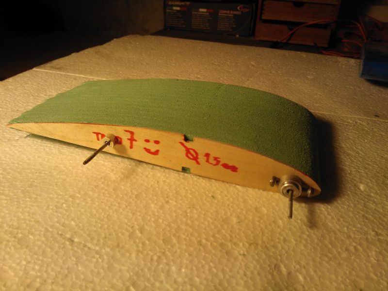

1 płat prawie gotowy jeszcze 2 i w górę.
Dziś wstałem o 6 rano i zacząłem kleić, bo jednym z największych problemów jest czas schnięcia kleju.
Ale nie poddaje się i robię ten za..ny płat.
Poniżej fotki robione na więcej niż szyko ;) .

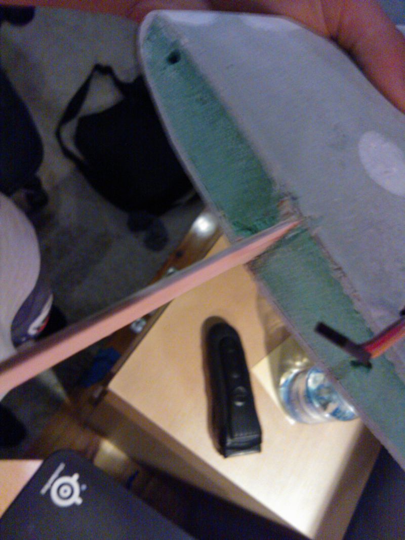

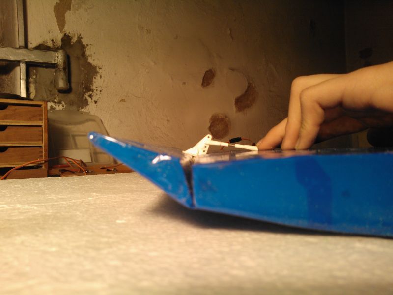

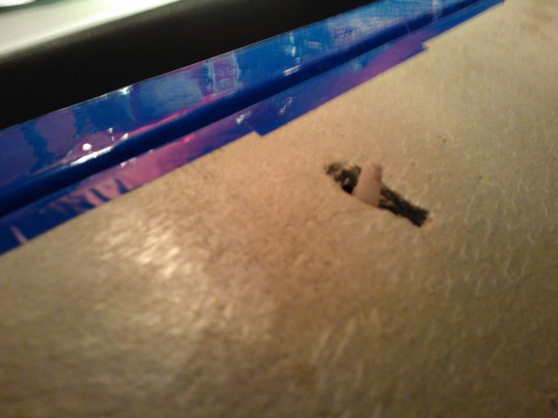

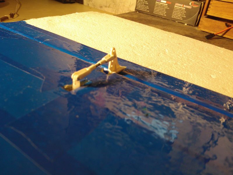

PostNapisane: sobota, 27 kwietnia 2013, 16:21
Posty: 137
Wiek: 27

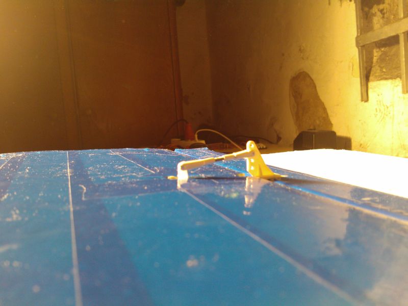

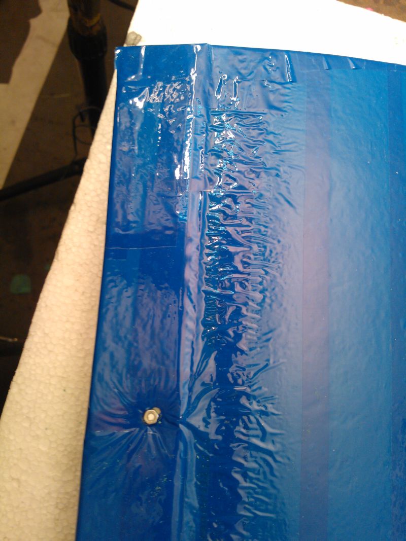

Jak to mówi moja Pani z chemii jadym z tym koksem.

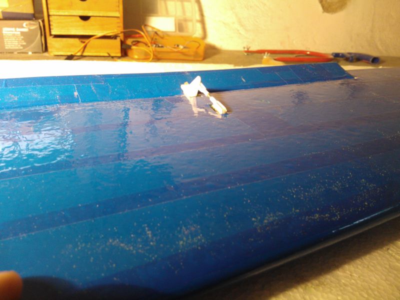

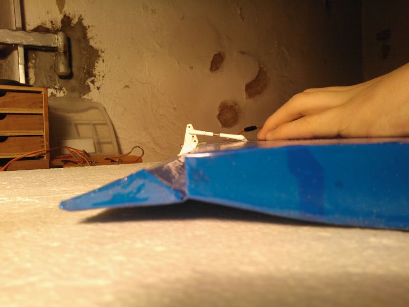

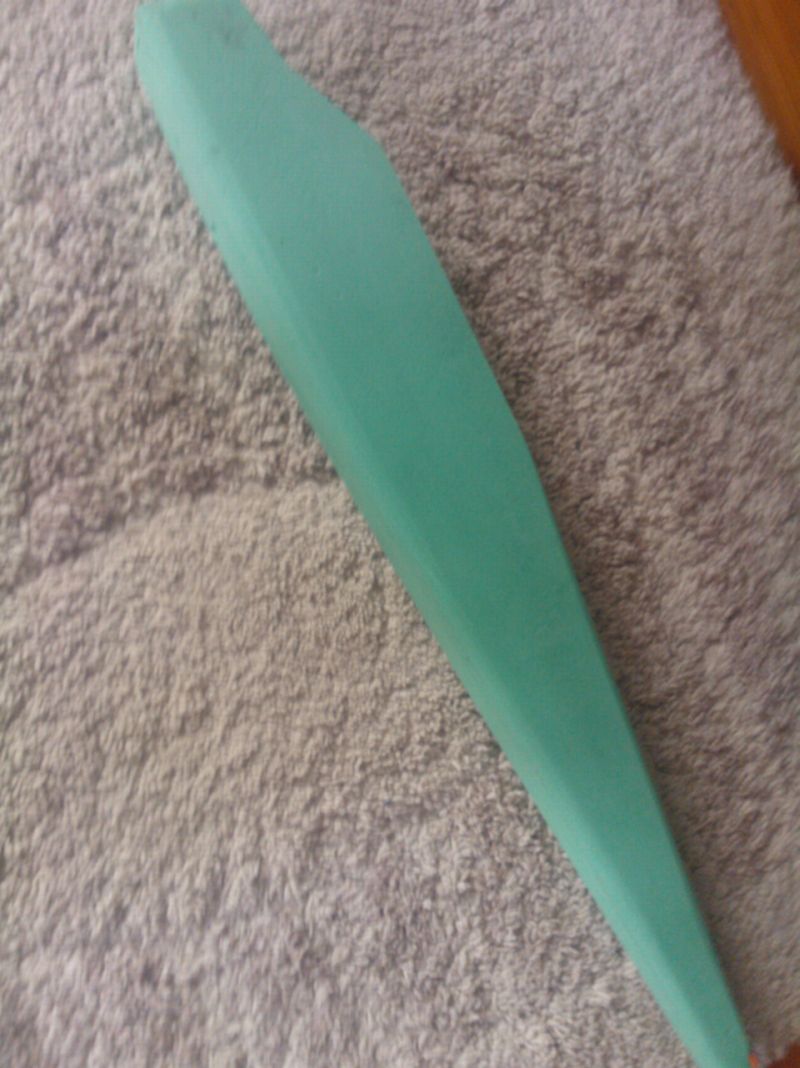

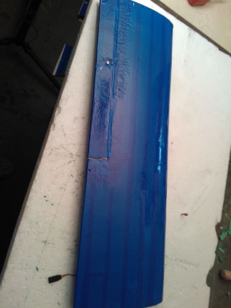

Poniżej jest mały problemik z "taśmą od lotki", czy da się coś z tym zrobić ???
WP_001079.jpg [ 77.74 KiB | Przeglądane 19896 razy ]
WP_001078.jpg [ 60.14 KiB | Przeglądane 19896 razy ]
WP_001077.jpg [ 60.69 KiB | Przeglądane 19896 razy ]
WP_001076.jpg [ 78.17 KiB | Przeglądane 19896 razy ]
WP_001075.jpg [ 57.37 KiB | Przeglądane 19896 razy ]
WP_001074.jpg [ 78.14 KiB | Przeglądane 19896 razy ]

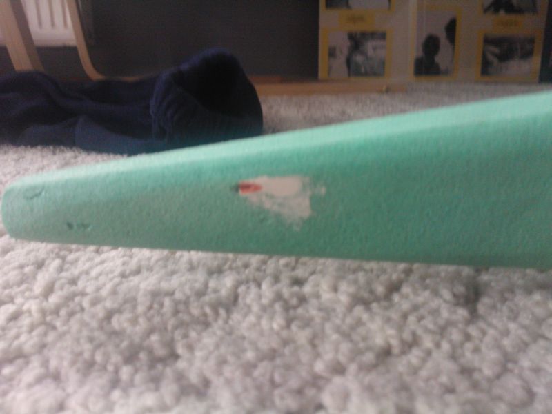

Komentarz: A tutaj mały problemik, otóż chciałem by taśma trzymająca lotkę trzymała się mocniej skrzydełka tak więc posmarowałem skrzydełko małą ilością UHU pora i troszeczkę się tak jakby pomarszczyło, ilustruje to poniższe zdjęcie.
WP_001073.jpg [ 132.55 KiB | Przeglądane 19896 razy ]

 Tytuł: Re: Toto 7
PostNapisane: sobota, 27 kwietnia 2013, 17:54
Spróbuj przeprasować.
Taśma pakowa to nie folia, ale może choć wyrównasz. Prasowałem taką taśmę i trochę pomaga.
Oderwać po UHU nie możliwe.
Po prasowaniu, jak będzie kiepsko to szlifuj b.drobnym papierem i pokryj nową warstwą taśmy. Będzie dużo lepiej.
