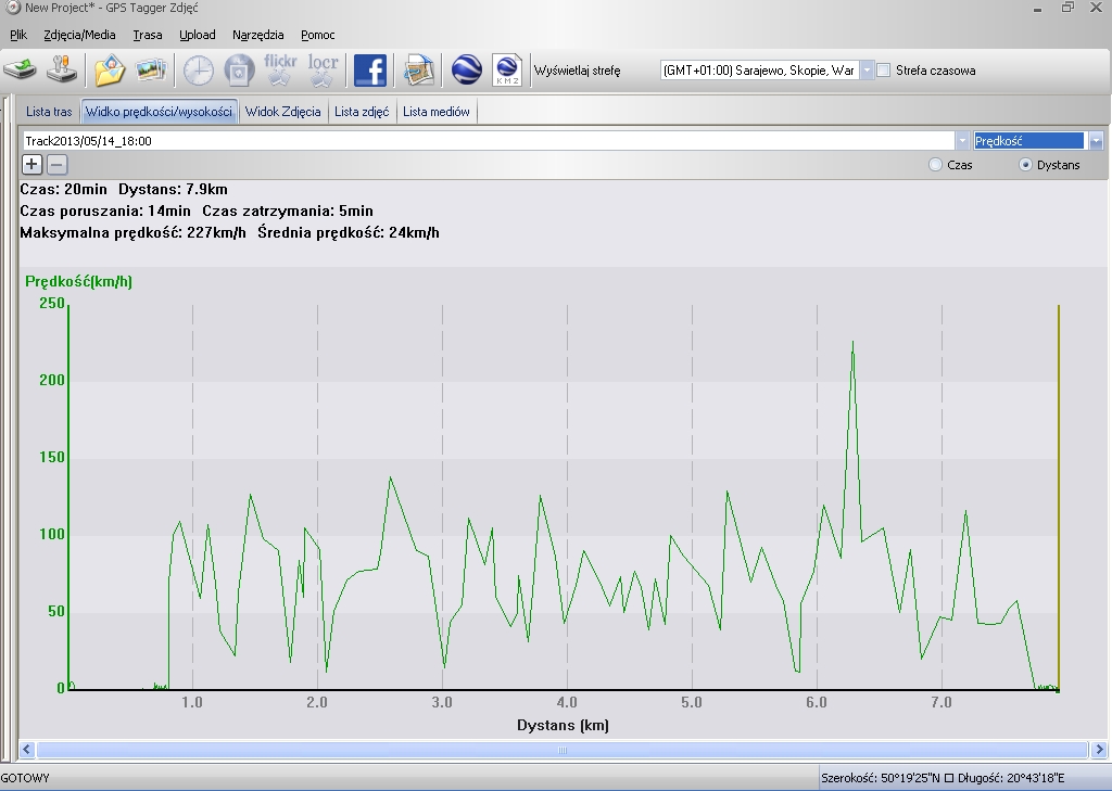

Z tą prędkością to tak różowo nie jest zaledwie 2 x setka w porywach.
Trzeba coś nowego wystrugać :idea:
gps.jpg [ 198.77 KiB | Przeglądane 21691 razy ]
Po tym wyczynie to bateria dość ciepła, z silnika odpadły wszystkie naklejki (wraz z tą co by nie odrywać, bo gwarancja), chyba od kręcenia się w kółko :lol:
Mam co chciałem, model lata świetnie.

E no z tą prędkością nie jest tak źle. :mrgreen:
Ale przecinak niesamowity.

Wiesz, dopiero nim się uczę latać, w tym locie co GPS-a wsadziłem do modelu, to wiatru nie było wcale, można było latać akrobatką 3D :D Model pokaże pazurki jak trochę wiatru pod skrzydełka dostanie :lol: Martwi mnie tylko temp. baterii, najwyżej wymienię na inną, pewnie Kokam.

Tak KoKamy ludzie chwalą. Daj przede wszystkim większe C.
