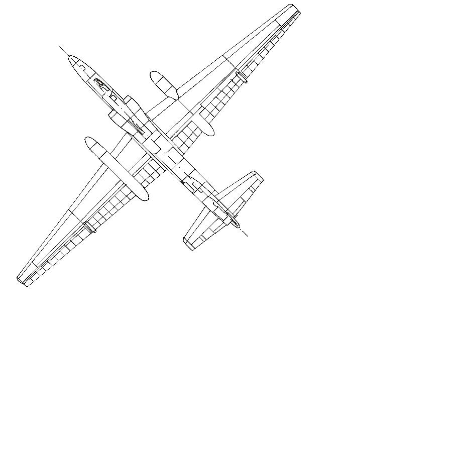

Chodziło mi o skrzydła:
U 2.JPG [ 53.47 KiB | Przeglądane 24260 razy ]
Kadłub jak Piszesz.

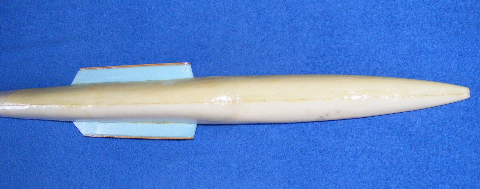

Budowę zaczynam od kadłuba. Zdecydowałem na metodę pozytywowego laminatu z traconym rdzeniem.
Materiał na rdzeń to pianka. Wykonany z pianki rdzeń zostanie zalaminowany kilkukrotnie tkaniną szklaną, wyszpachlowany i malowany. Metoda identyczna jak w mojej relacji z budowy Trumfa II viewtopic.php?f=13&t=3304 . Zarzekałem się, że już nigdy nie użyję tej metody w budowie modeli, jednak chciałbym spróbować jeszcze raz wykorzystując wskazówki kolegów z forum. Krzysztof-utopia proponował tkaninę mniejszej gramatury i tak zrobię, oraz wcielę w życie wiele wskazówek uzyskanych od kesto jak dla mnie dużego autorytetu w dziedzinie laminatów.
Jak na dzisiaj to wyciąłem z pianki rdzeń. Jest to prefabrykat zgrubny przeznaczony do dalszej obróbki.
DSCF3346.JPG [ 94.57 KiB | Przeglądane 24023 razy ]
Następna czynność to wyrzeźbienie z tego zasadniczego kształtu kadłuba.
 Tytuł: Re: JART
PostNapisane: poniedziałek, 3 grudnia 2012, 16:44

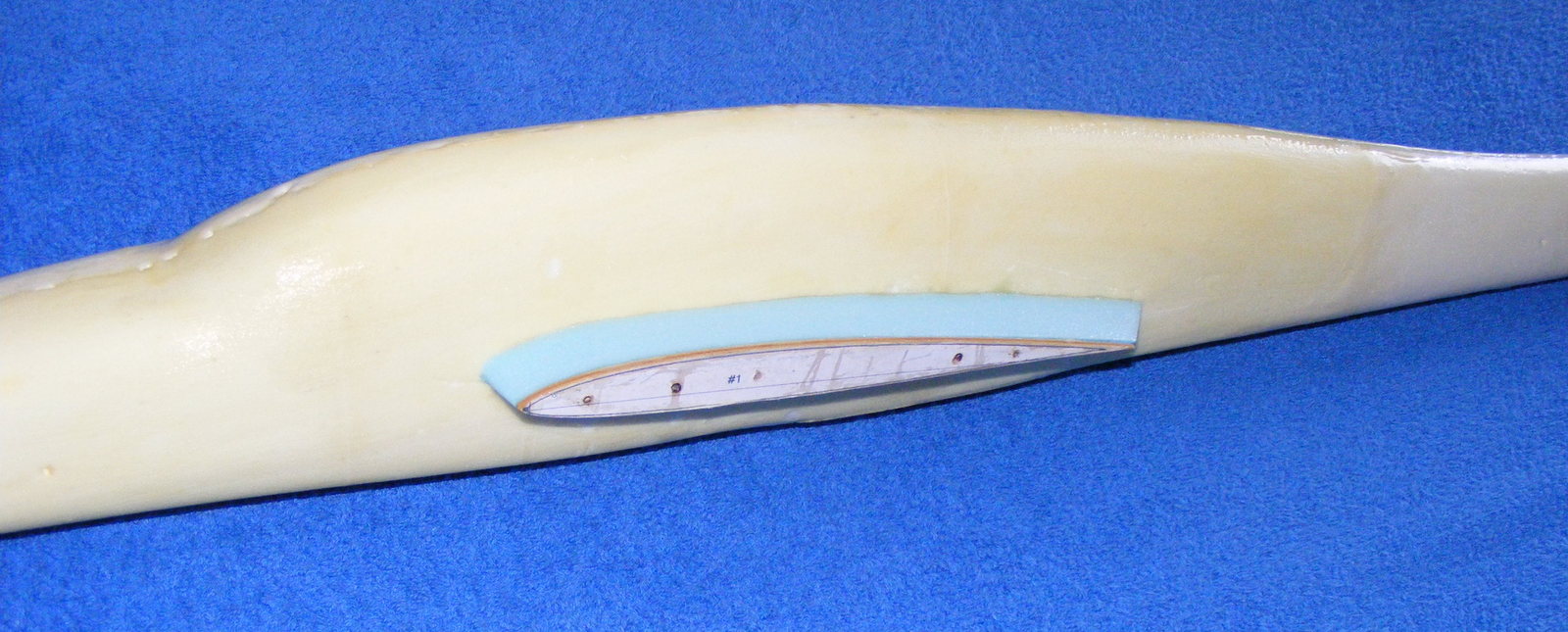

Rdzeń ostrugany, oszlifowany i pociągnięty warstwą żywicy epoksydowej.
Musze teraz zrobić wyprowadzenie płatów. Aby czegoś nie sknocić z geometrią, wymyśliłem przyrząd, który powinien ułatwić mi pracę. Pokażę go na następnych fotkach.

W korytku wykonanym ze sklejki wkleiłem kawałki pianki, z których uformuję wyprowadzenie płatów:
